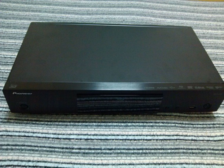

由於第一部操刀的爆米花C-200 改機效果優異,當然新機進駐改機是免不了的,雖然說先鋒調校的功力有一定的水準,但是跟我的C-200改比較,聲音畫質還是有一段差距,大致上來說聲音應該有C-200改的8-9成的實力,畫質立體感小贏C-200,但噪點非常明顯看的很不習慣,所以二話不說當然是給他改下去啦!

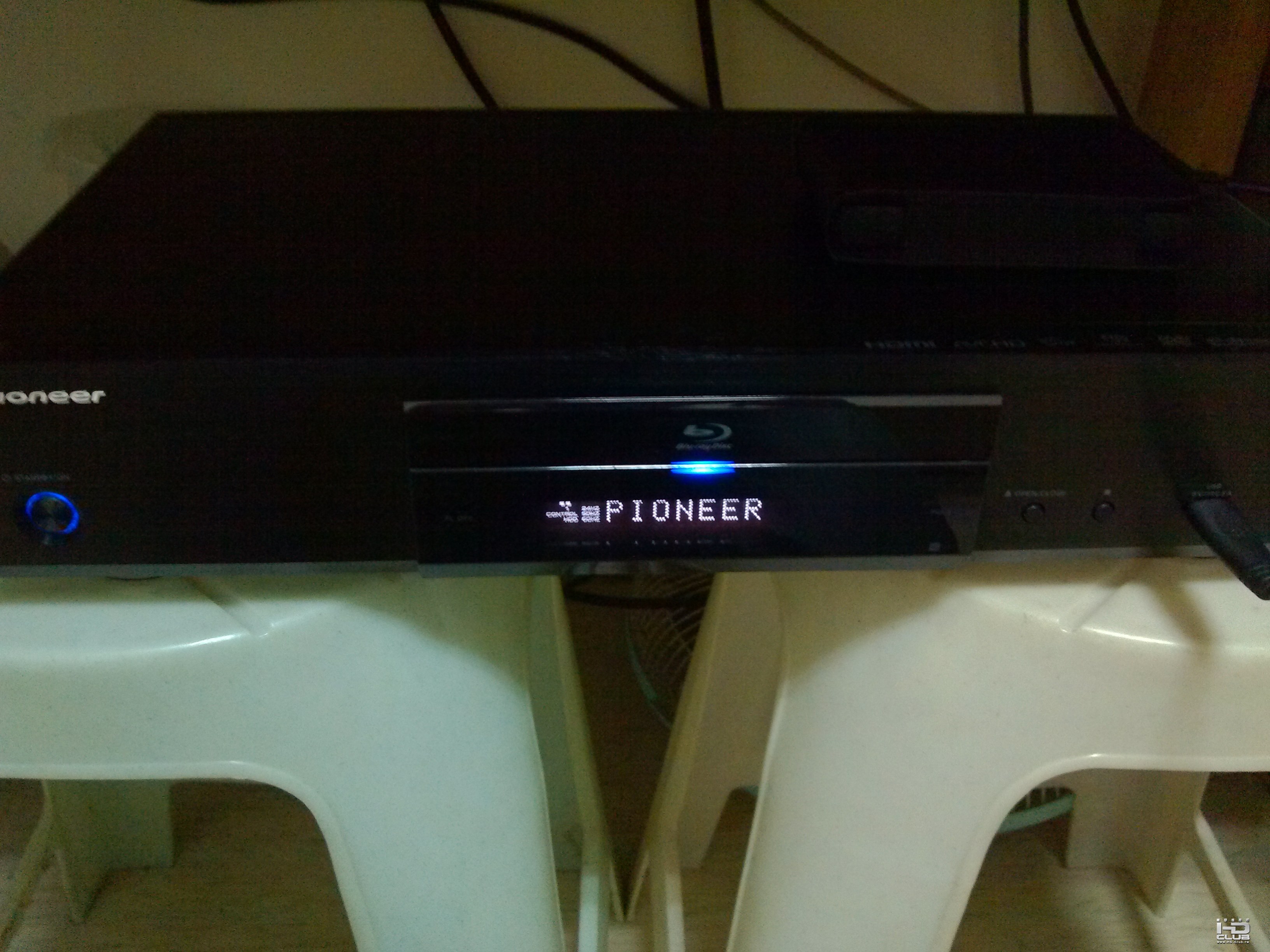

今天的主角,其實會入手還是有淵源的,前段時間家電論壇舉辦免費先鋒越獄激活文件搶拍活動,花了三個晚上的時間,終於給我搶到一個LX55的免費激活文件,所以就理所當然的購入了一台LX55!

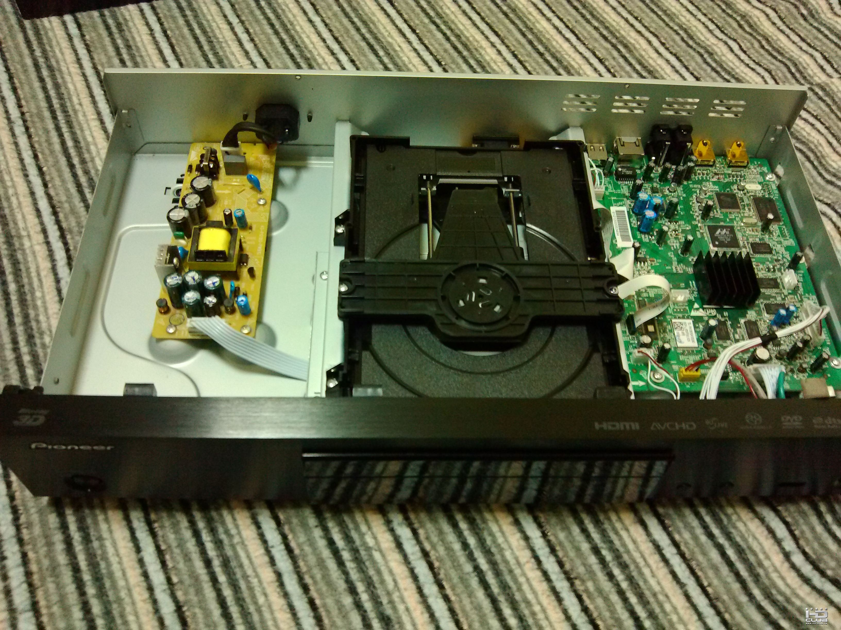

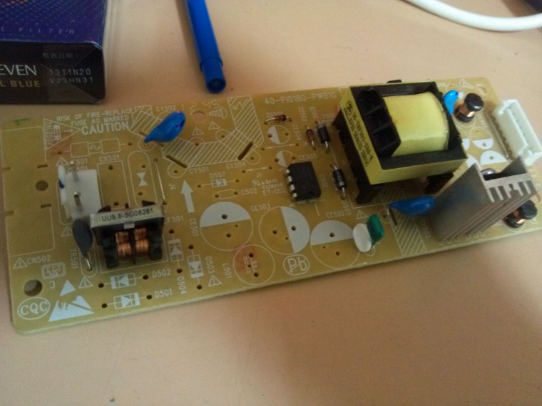

直接給他開苞,眼尖的網兄應該已經發現,保險司怎麼已經不見了,其實已經被我先拆下來研究了 >.<

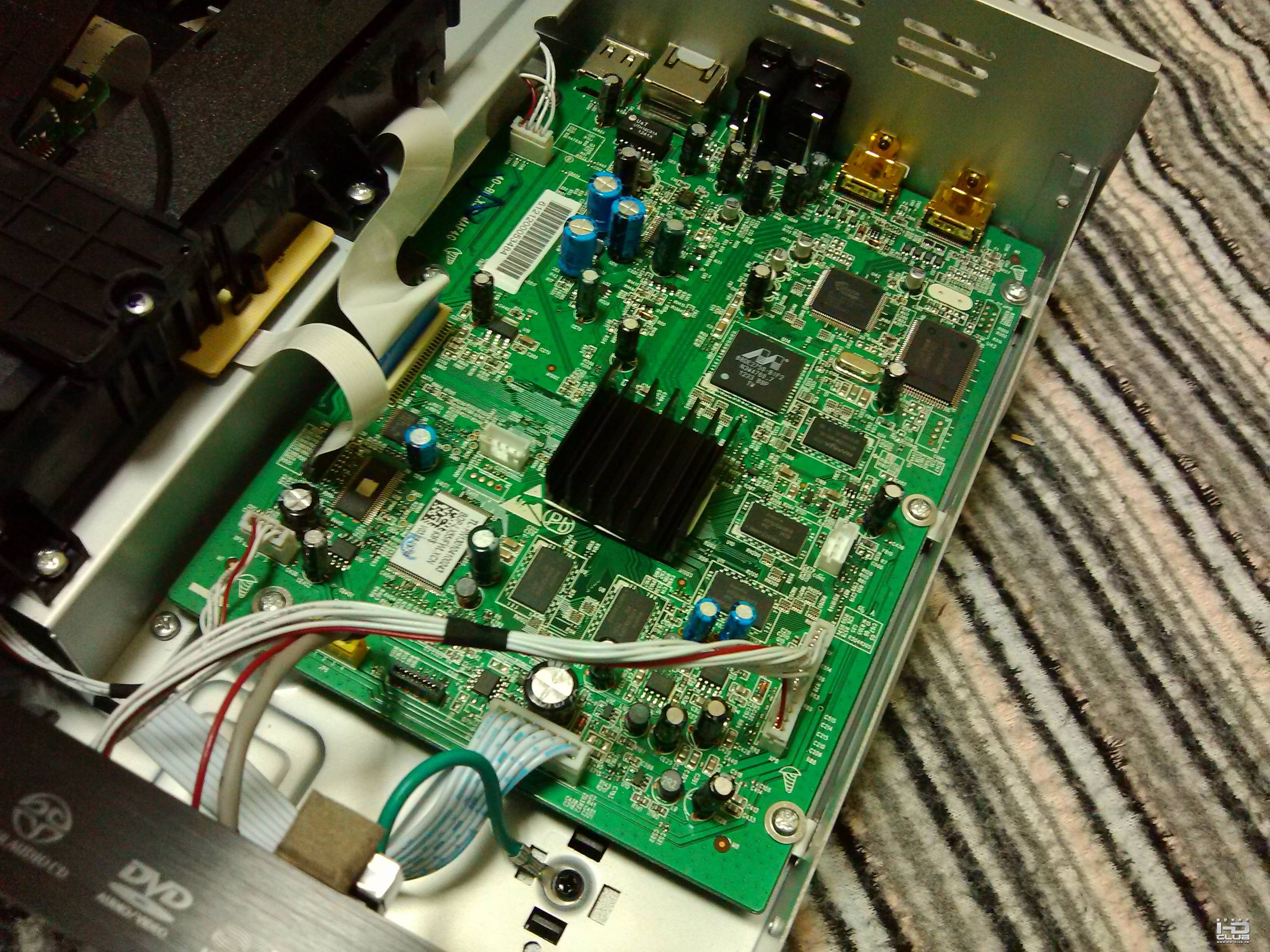

密密麻麻的主機板,今天就先放你一馬吧,改天有時間在來好好修理你!

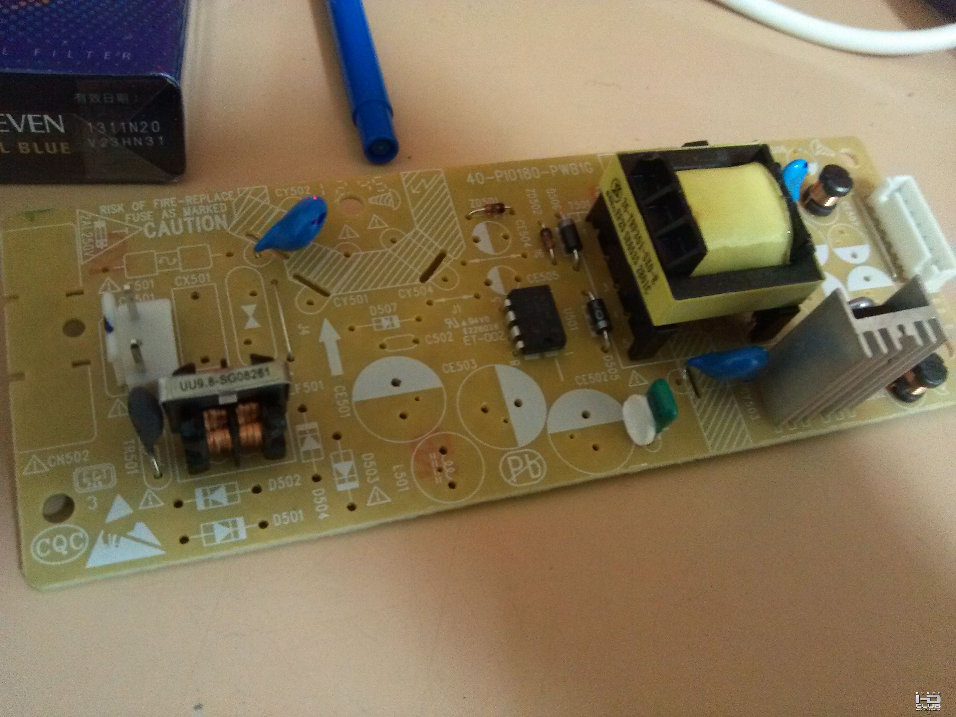

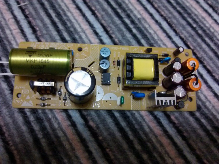

簡單到不行的電源版,也大大的減少了這次改機的時間,先鋒的用料真的很普通,可是調校出來的音效與畫質卻是有一定的水準,不愧是當代的旗艦機種!

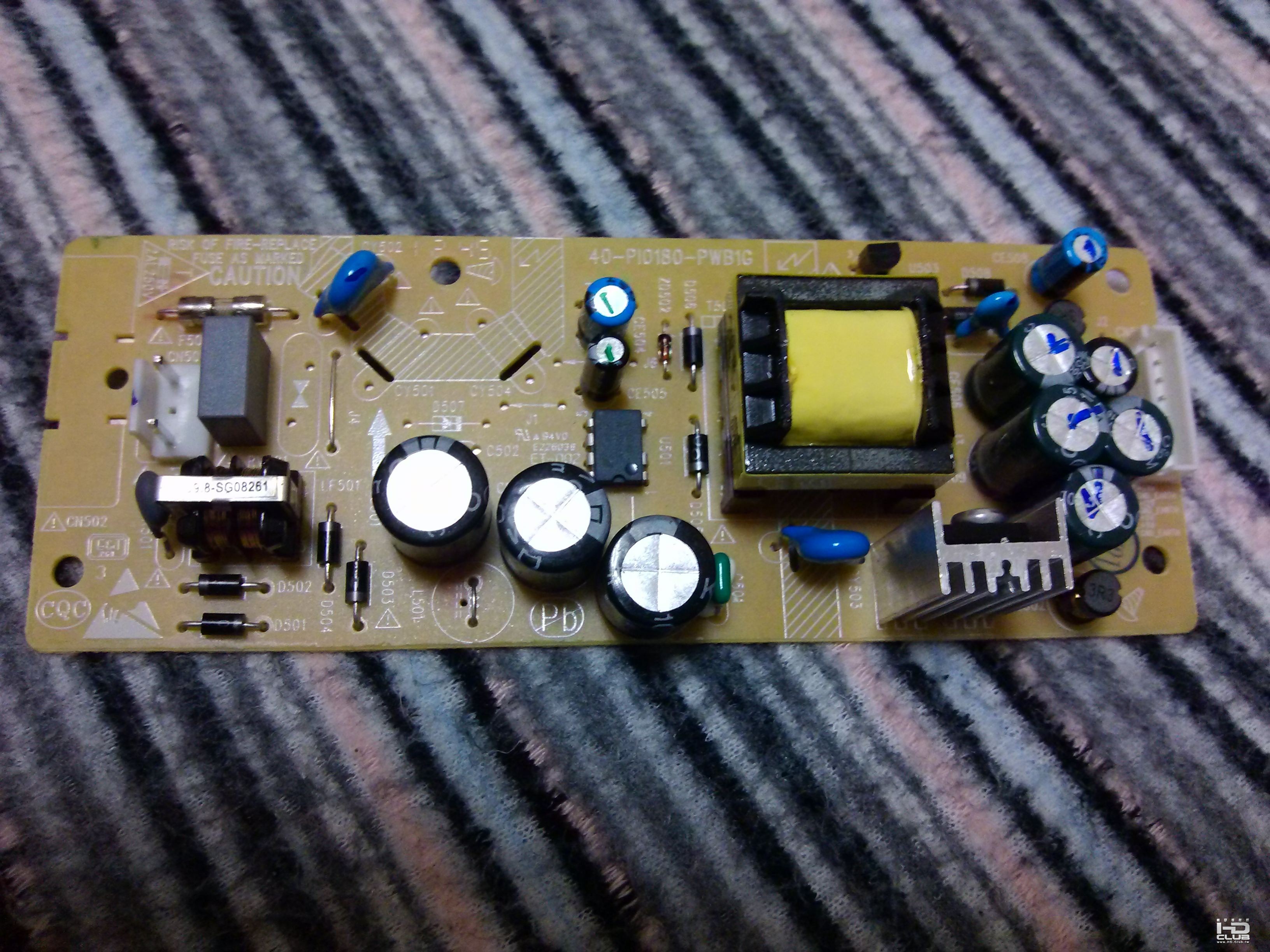

大陸玩家 irc 163 兄的配方,基本上在改C-200的期間,其實也跟irc163兄請教了不少的問題,也學習了不少知識,再次感謝irc163兄的指教!

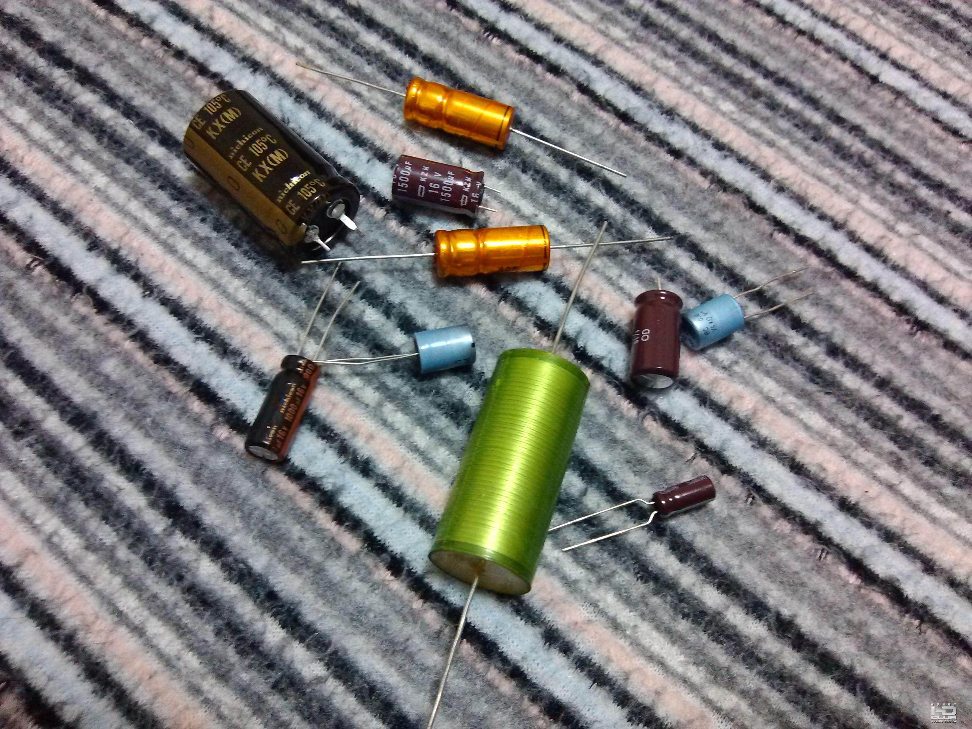

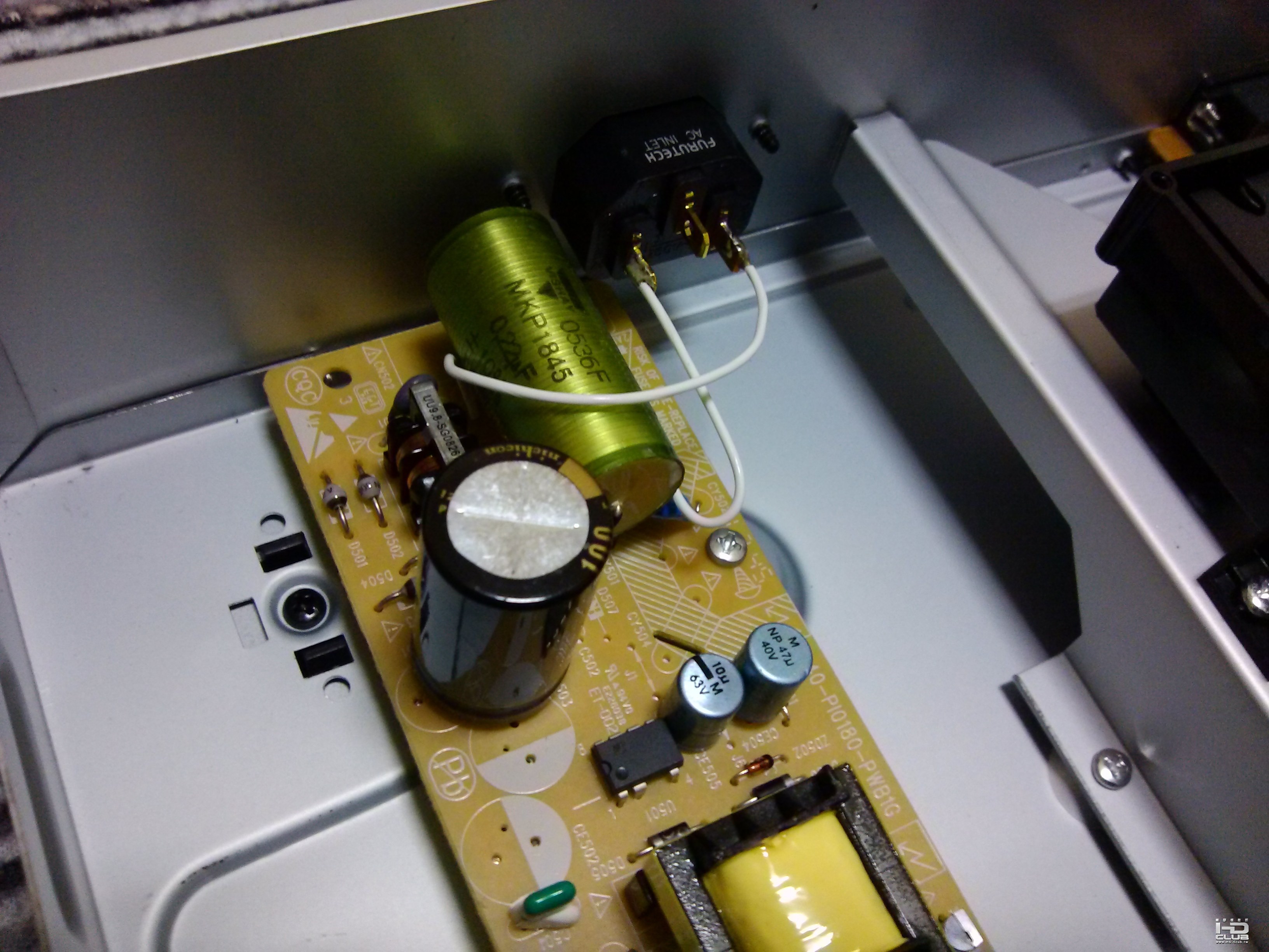

電容: EMI /RFI 電路濾波電容 VishayMKP1845,主濾波 NichiconKX 400v 100uf,一級濾波 NichiconHZ跟Nippon KZH,二級濾波 ROE EB,PWM IC 採用Vishay BC電容,還有四顆 VISHAY/TFK 1N5062 整流二極體尚未入鏡! 07.jpg

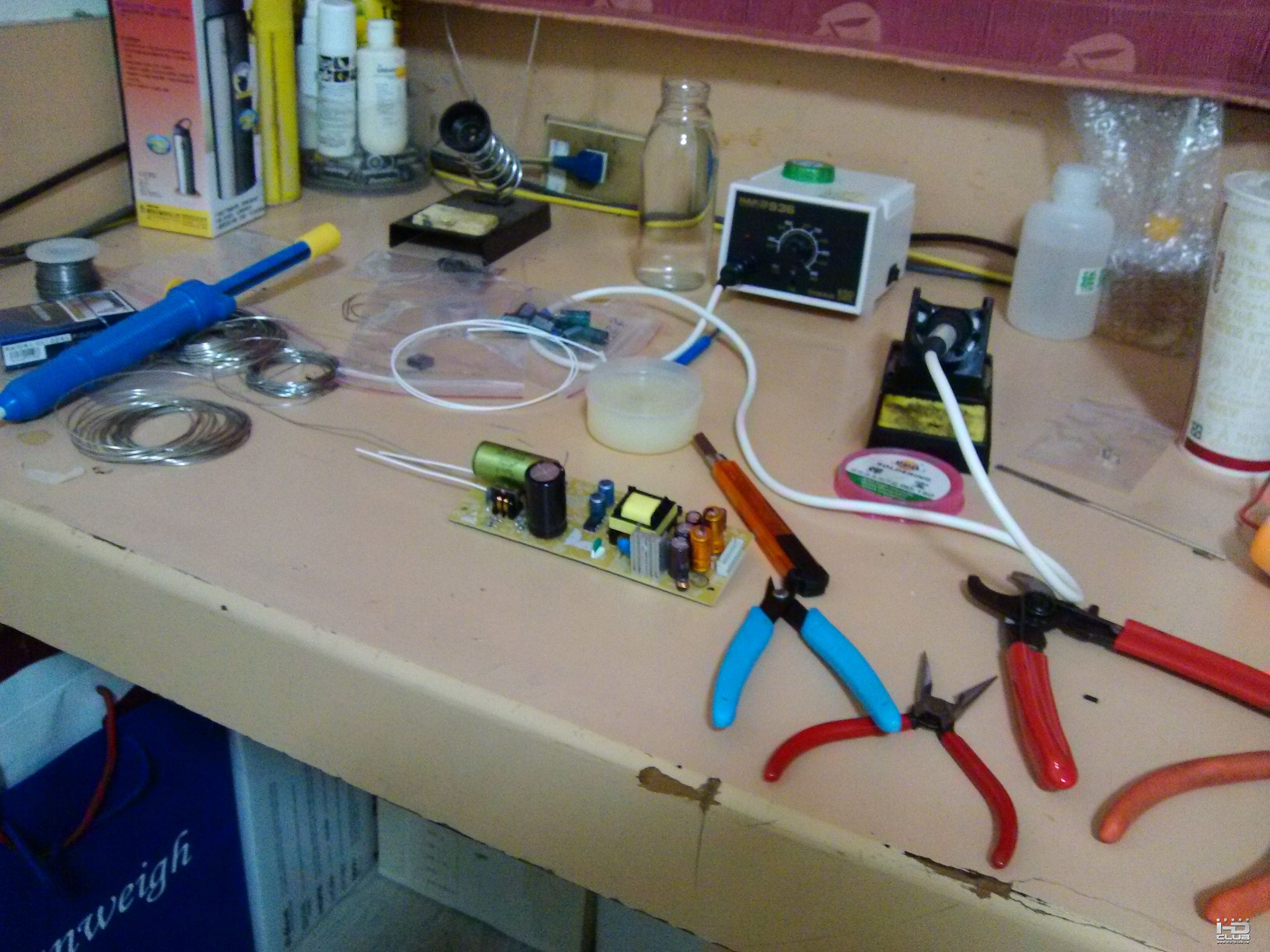

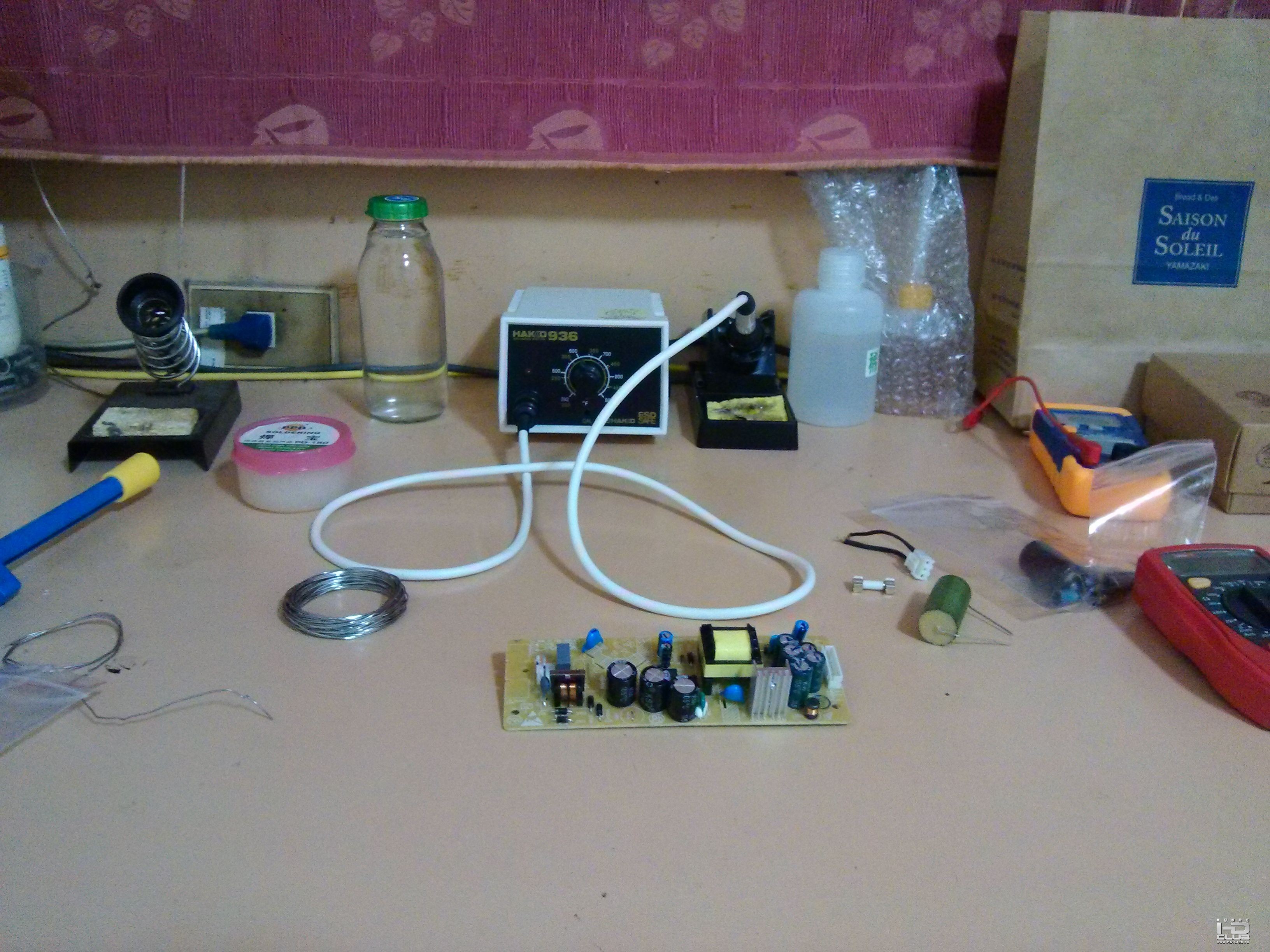

準備上手術台!

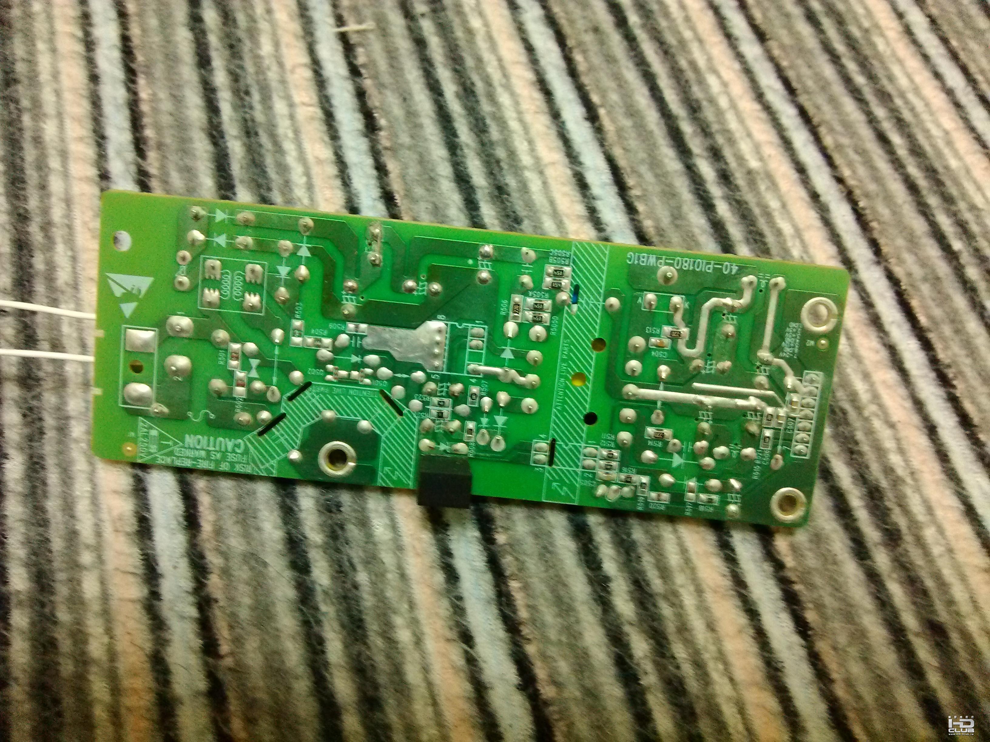

基本上拆就對了,強強整塊版子都拆光了!

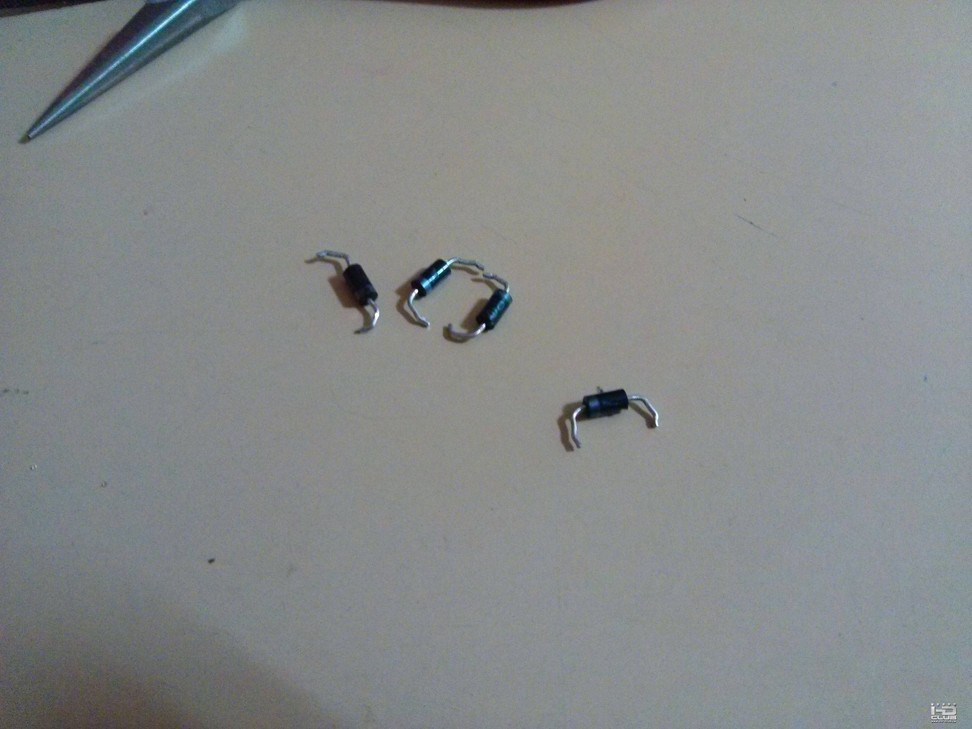

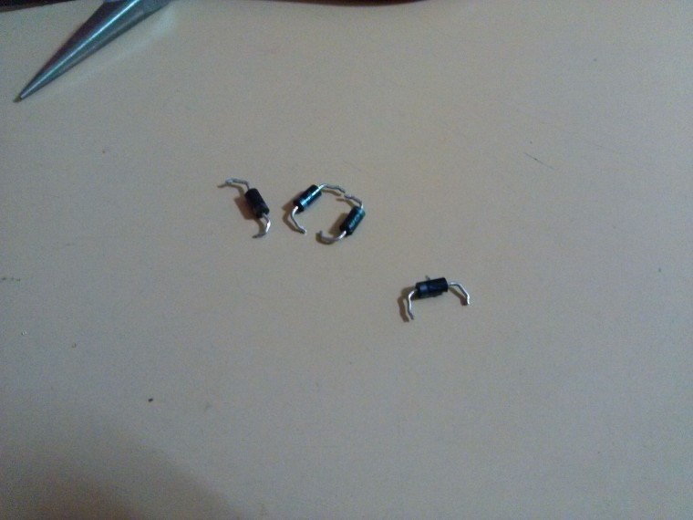

難搞的整流二極體,花了好大的功夫 才拆下來!
戰場……………小弟的壞習慣,每次只要弄東西,最後一定會變成這副得性,不過也終於接近尾聲了!

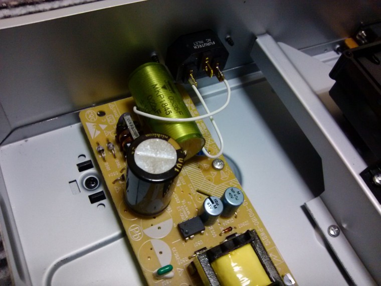

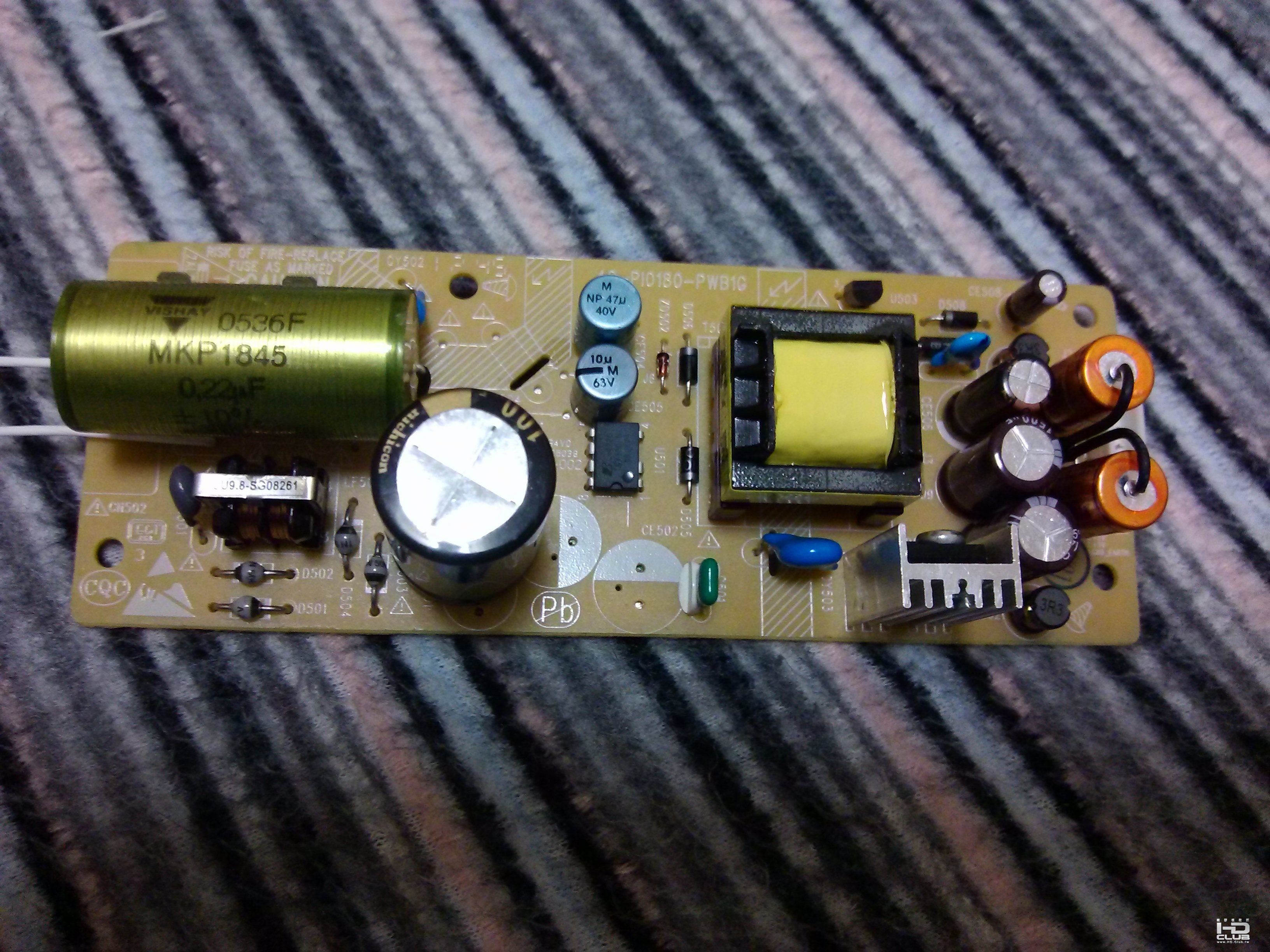

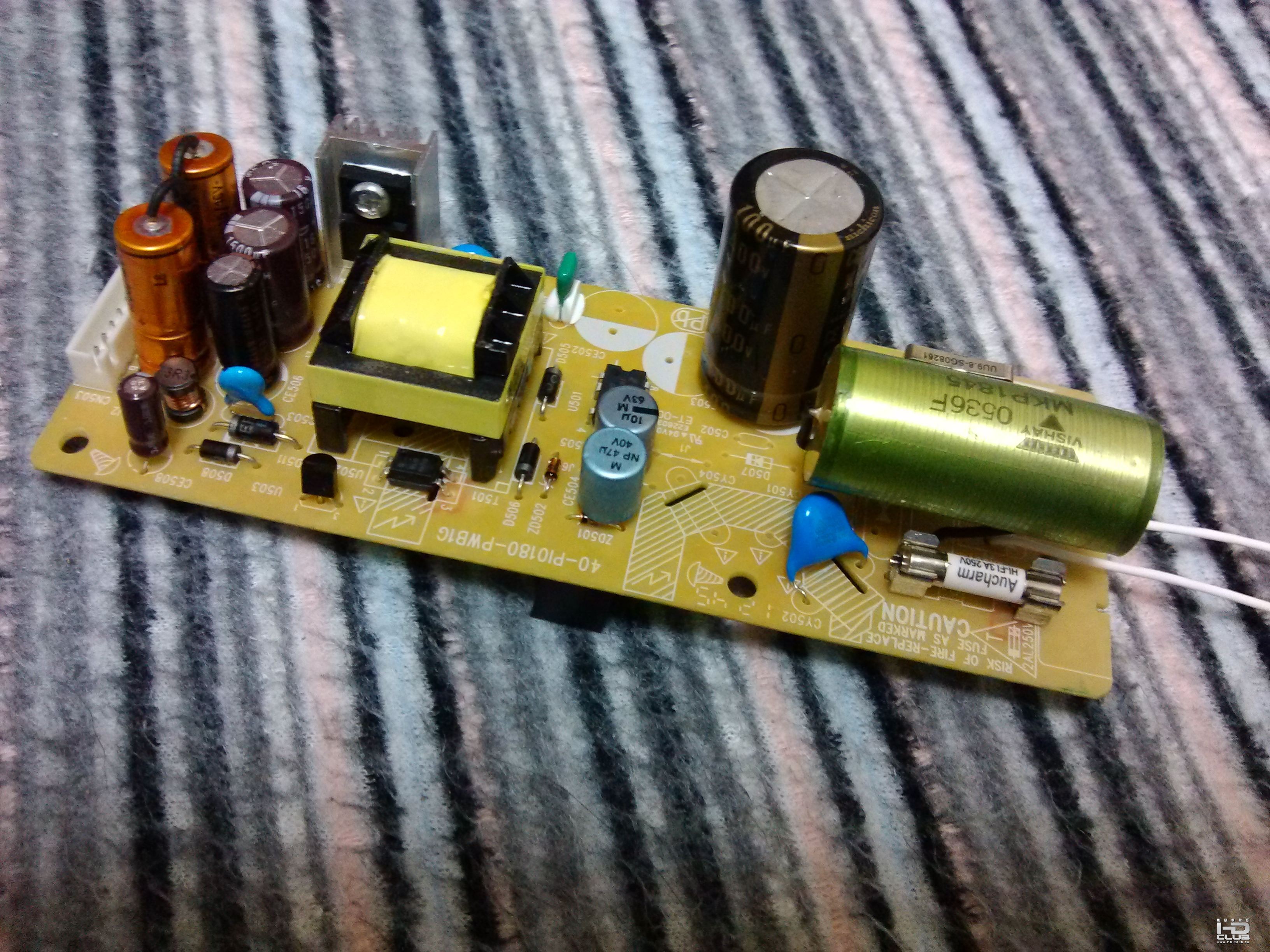

重生……..電容通通給他焊上去了,雖然有了一次改機的經驗,但這次也花了不少時間在安裝電容,其實是因為小弟龜毛啦,光一顆MKP1845位置就給他橋好久,最後連結AC座的PIN拆掉才找到最適合的位置!
保險絲座也順手更換成快拆式的,保險絲一樣採用大陸的便宜貨,聲畫效果還不錯日後手養在換成古河的藍精靈試試看效果差異多少!
清潔完畢準備上機,這次全程使用Mundorf發燒金銀銲錫,包含原機的焊點整個從新上焊,由於是無鉛焊錫完全不會亮 一點成就感都沒有!
上機啦,AC座採用古河鍍金搭配Mundorf  supreme 1.0mm純銀含金單蕊線,一開始沒有考慮到機殼與AC座的位置,差一點點就卡到了,真的是好家在!
準備燒機,先燒個三天三夜再說!
