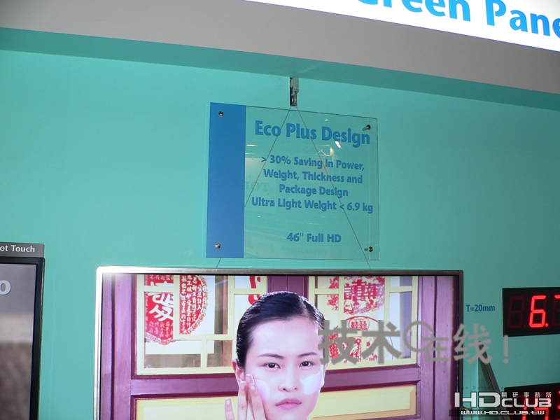

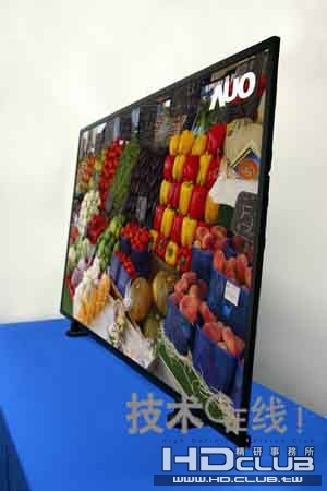

台灣友達光電(AUO)將在“FPD International 2008”(10月29日~31日,太平洋橫濱會展中心)上展出耗電量更低、包裝體積更小的液晶面板系列產品。從46吋電視到8.9吋迷你筆記型電腦(PC),所有尺寸的面板均將採用“綠色面板技術”。
  46吋面板的重量、厚度和耗電量均比原產品減小了30%。另外,通過改進產品設計,減小了包裝體積,“將包裝效率提高了66%”(該公司)。另外,除這款46吋面板外,該公司還計劃展出採用LED背照燈光源、厚度減至1cm以下的46吋液晶面板(照片)。

友達光電(AUO)於全世界規模最大的橫濱平面顯示器展(FPD International 2008),展出各項最新的液晶顯示技術及全系列尺寸新品,包括首次在日本公開展出的全球首款可掃描指紋及影像圖型手機面板、全球最薄之1.9吋手機面板、重量小於6.9公斤之46吋「Eco Plus」Full HD環保節能電視面板,以及多款從8.9吋到46吋等一系列新一代輕薄、省能的綠色概念面板。友達今年的展覽主題為「Green Innovation」,希望透過環保創新的顯示技術協助消費者體驗更舒適、便利的數位生活。今年所展示的技術及產品分為公用訊息顯示應用區、環保節能綠色面板區、先進顯示技術區、顯示器應用產品區、中小尺寸創新技術區。
在公眾顯示器應用(PID,Public Information Display)區,友達展出52吋與65吋直立式FullHD面板,皆採用窄邊框設計(Slim Bezel),呈現700 nits高亮度,適合用於廣告看板。65吋直立式FullHD面板更採用專屬的直立式背光模組,可大幅延長燈管壽命。
在液晶電視應用產品區 ,友達展出42至65吋全系列Full HD液晶電視面板,皆內建120Hz改善動態影像顯示技術,有效解決液晶電視殘影問題。此外,在42至52吋一系列產品皆搭載第三代AMVA超高對比技術,對比度高達5,000 : 1。
而在資訊顯示器應用方面,友達推出全系列18.5至24吋16:9、內建LED背光的超輕薄環保桌上型顯示器面板產品,以及8.9至17.3吋全系列16:9之LED背光筆記型電腦面板產品,除了具備輕薄及省電環保的特性之外,更支援數位多媒體功能,打造更栩栩如生的視覺饗宴。其中8.9吋及10.1吋的迷你筆電應用面板,厚度僅5.2mm、重量僅180克,輕薄設計更是符合市場潮流。
在創新技術方面,則包括46吋「Eco Plus」FullHD環保節能電視面板,其重量小於6.9公斤,具備了333節能新優勢──重量減輕30%以上、厚度縮減30%以上、以及耗電量減少超過30%,且可使產品包裝效率提升66%。此外還展出了內建可控制1,296個局部區域LED背光源的46吋RGB FullHD電視面板、首款24吋2D/3D混合雙模式顯示面板、2.8吋可同時呈現掃描指紋及影像圖型雙重功能的QVGA手機面板,以及厚度僅0.56mm的1.9吋手機應用面板等等先進技術。

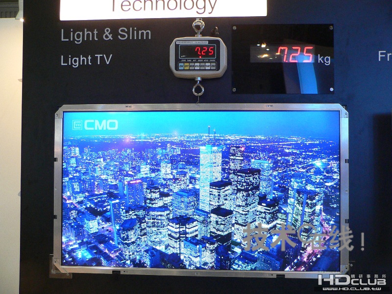

台灣奇美電子(Chi Mei Optoelectronics,CMO)展示了重量比其原產品減輕50%以上的47吋液晶面板。重量為7.3kg。原產品為15kg。在展區內將液晶面板懸吊在彈簧秤上,重點展示其份量之輕。
  最近的大尺寸電視液晶面板越來越薄,其“厚度”數值的競爭愈演愈烈。不過,在電視機的實際使用中,輕量在很多場合更為重要。今後,像此次展示一樣,重量數值的競爭也許會成為趨勢。
  作為減輕重量的關鍵技術,奇美提到了:(1)輕量材料的使用,(2)可確保強度等的特殊製造製程的開發,(3)薄型材料的採用,(4)注重強度的結構設計。
  奇美強調,這樣做的結果有助於降低材料費和輸送費,還具有減輕環境負擔的優點。
台灣友達光電(AUOptronics,AUO)也展示了6.7kg重的46吋液晶面板。友達光電不象奇美那樣使用彈簧秤,而是將面板懸吊在牆壁上進行展示,以此來突出份量很輕。面板耗電量與原來相比降低30%以上,實現了低耗電,突出面板的“Eco Plus Design”。(記者:小谷 卓也)
