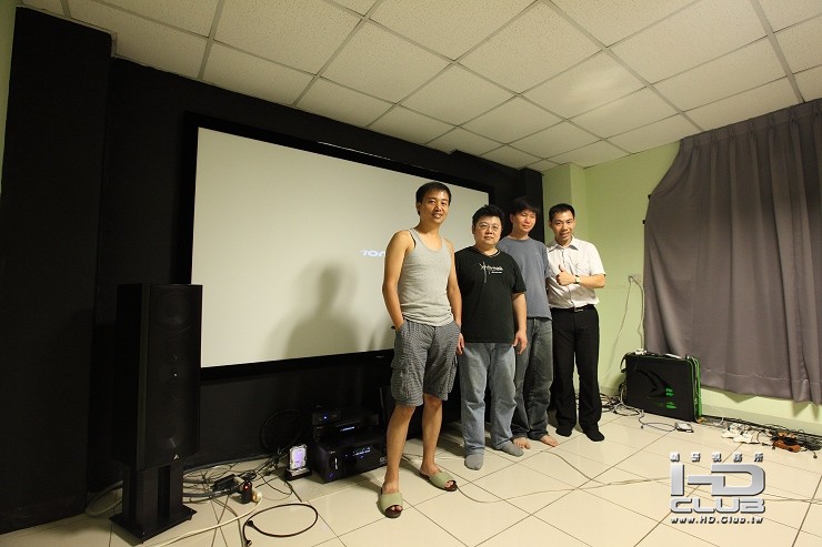

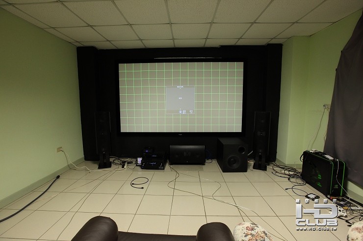

去年接近年底的某一個下午收到了一封悄悄話!內容大約是我的空間、我的預算、還有自已的想法等等之類....希望能幫忙規劃與建議,相約了時間~小許找了真平兄一同前往這位林先生的住處,希望能協助林兄完成專屬視聽空間。

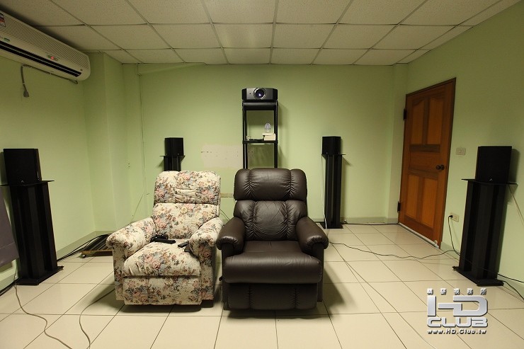

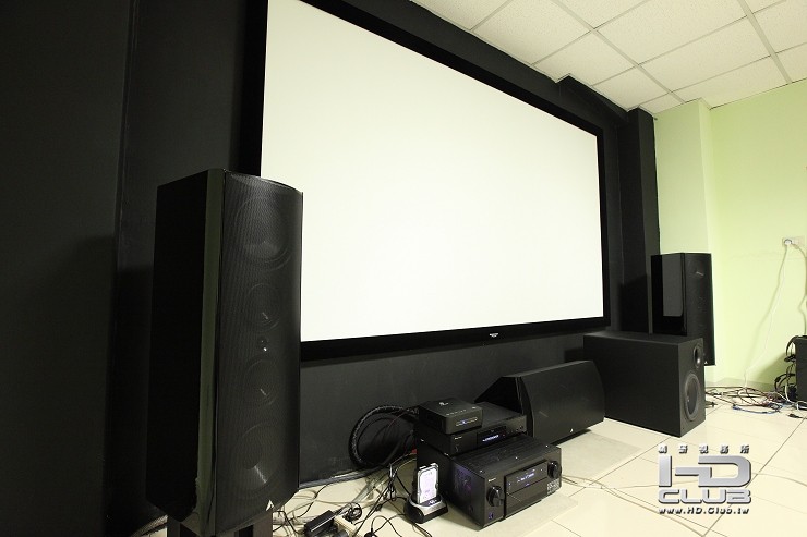

林先生的住處是頂樓而視聽室則是在頂樓加蓋的鐵皮,腰部以下水泥磚牆、以上則是C型鋼+鐵皮,屋頂的部份則是使用礦纖版+輕鋼架。這樣的空間其實對聲音而言非常不利~容易造成低虚鬆散、結像不夠扎實。所以在調整擺位時須要花一點時間去處理。經過了幾次的討論,最終器材定案了!

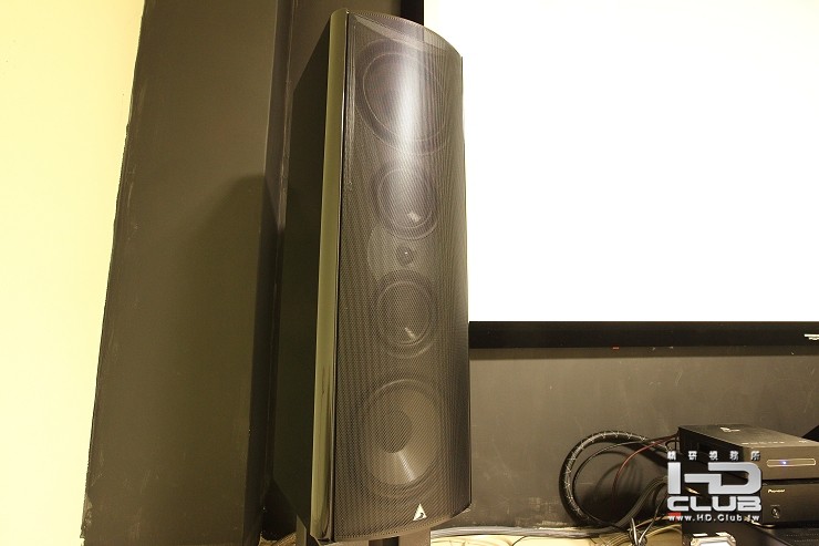

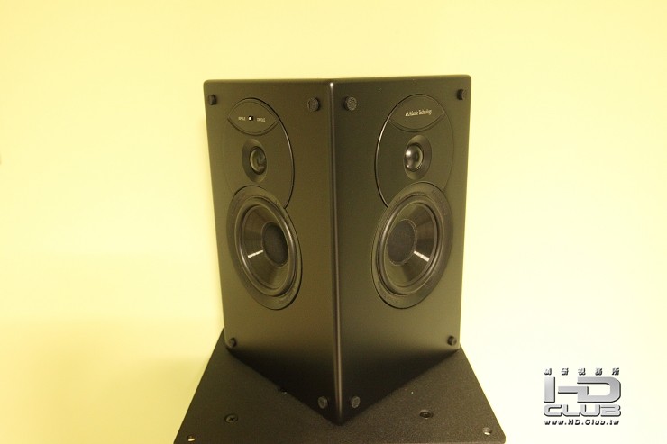

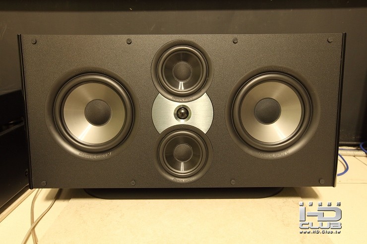

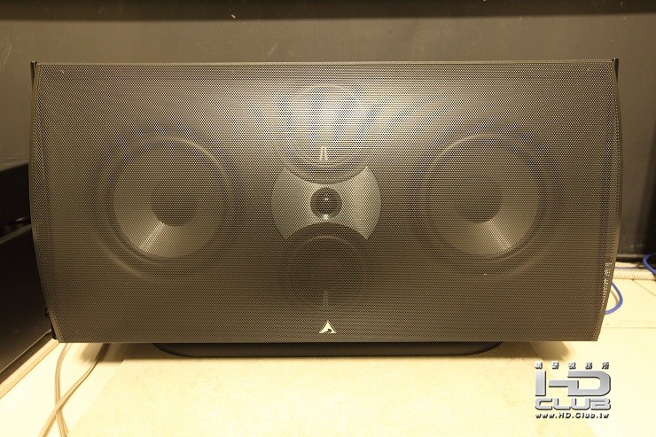

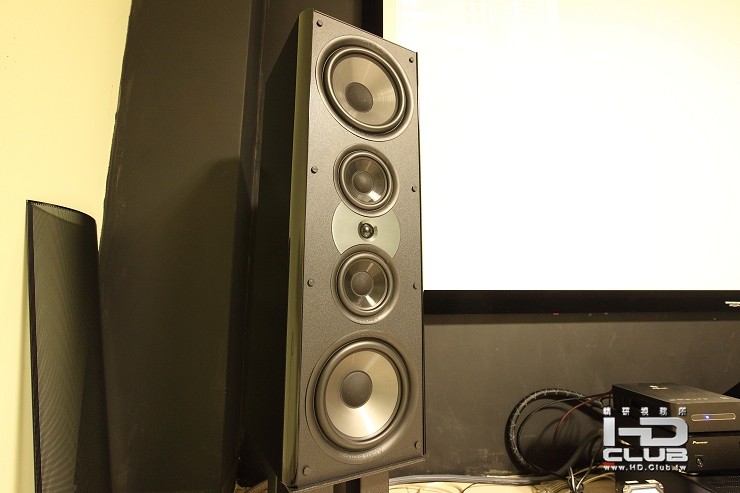

主喇叭Atlantic旗艦8200e X 3

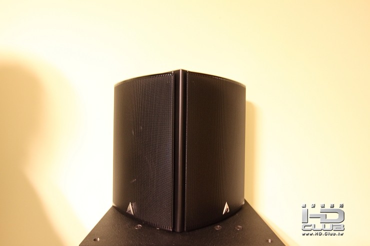

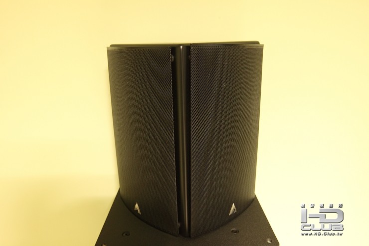

側環繞 Atlantic 4400
後環繞 Atlantic 2400

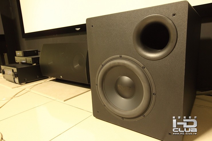

重低音則使用svs pb12nsd

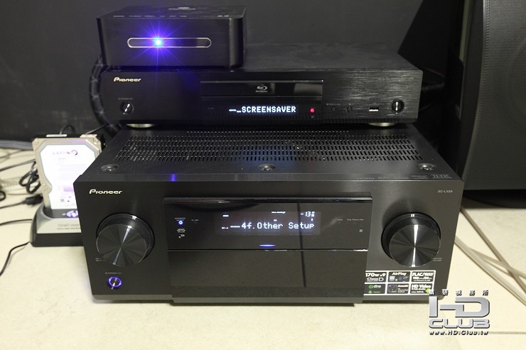

藍光播放機 PIONEER bdP450
多媒體播放機 億格瑞 s2
環繞擴大機  PIONEER LX56

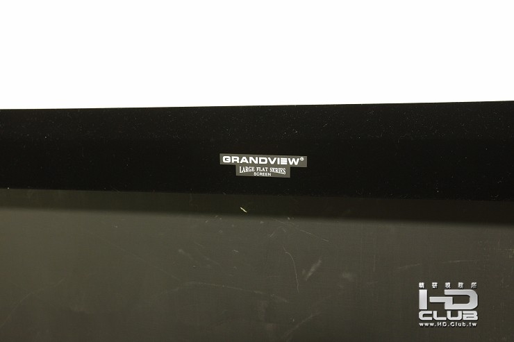

由於考量專屬空間,所以在布幕的選擇則使用了真平兄的120吋固定幕

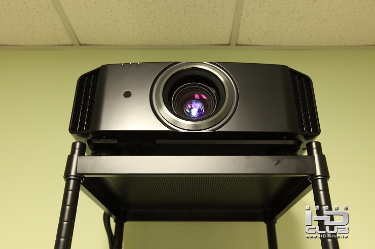

投影機 jvc x30

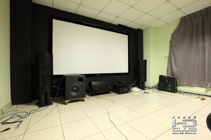

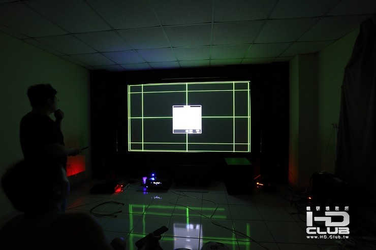

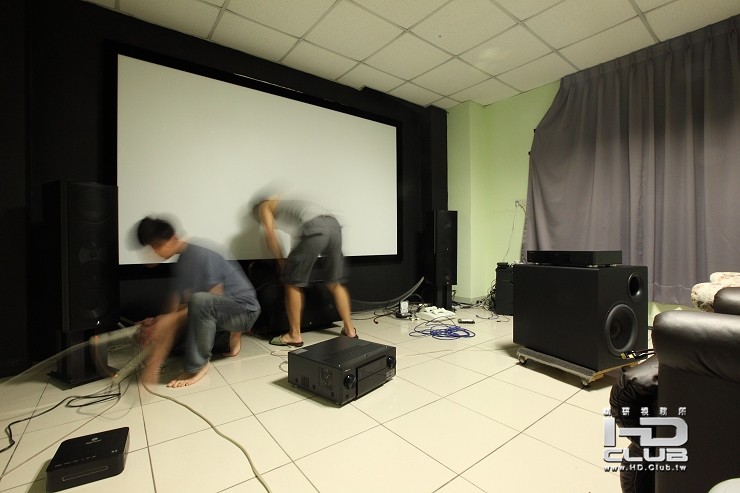

花了一整晚的時間小許、真平兄協同林兄將器材定位,

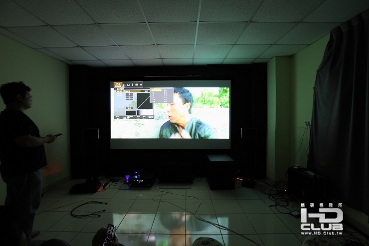

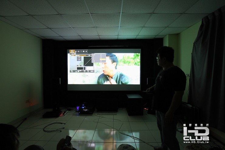

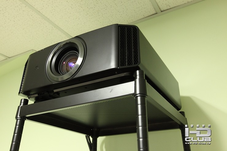

先先將投影機開啟,真平兄仔細的將畫面做完基本的設定跟調整,這時開始試放一些熟悉的影片,眼睛為之一亮,這樣的視覺組合真是超值。X30真的是一台體質非常不錯的投影機,基本設定完成後暗部、亮部的表現真的是沒話講,加上真平兄的固定幕,讓它有了完美表現的舞台,沒有癖性的布面,完整呈現出投影機該有的結像銳利度跟色彩演繹。但這兩樣都還不夠超值,最超值的是真平兄先前的規劃建議:前牆面深色處理,只花半罐油漆跟半天工,整個影像的對比感提升一大截。

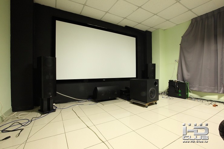

其它器材也依續到位之後,由於林兄的喇叭線長度不足所以暫時都以切西瓜的方式直接貫穿(未來會找時間重新拉線)

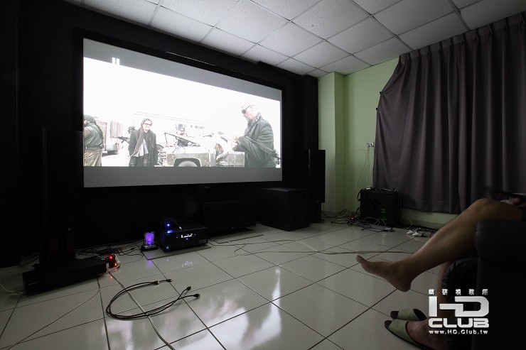

首先做完基本的設定、擺位、音壓、距離~設定完後再依實際的聽感做調整。
接著開始針對重低音做調整,擺位、相位、分頻點等等.....微調。
在原本的位置時發覺結像並不扎實,而且指向性重。
於是協同了友人利用一些小軟體開始尋找最有利而且不影響美觀的位置~~
這次的擺位尋找其實算是非常順便從左換到右即可感受到低頻明顯的改變。
重低音重新定位後再將距離、音壓設定好,再也不鬆散、指向性消失了~
本次家訪行程中聲音的部份都以怪獸電力公司來做AB測試,小孩在毛怪家中哭鬧尖叫產生了驚人的電力、小孩在毛怪家中被逗的開懷大笑而產生更強大的電力,這個測試的片段我們可以強烈的感受到聲音的定位及前後場間的銜接是否準確。在電流最強時,空氣中充滿濃厚的低頻在皮膚上浮動,不時還可以感受到從褲管一路搖到沙潑麻到身體。
在未調整前低頻鬆散完全是一整片打在你面前,、前後音場聲音的連慣性較差,似乎各唱各的。
調整完後低頻該有的力道、結像的扎實完完全全展露無疑,別看AT24004400小小一對,他與重低音連慣後產生的包圍感令人很難想像他只有那麼小一對。

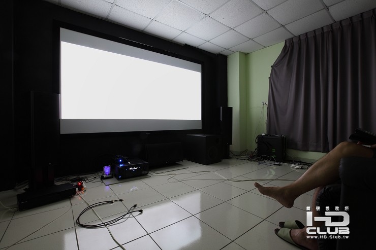

從器材可以看得出林兄是一位劇院的重度使用者,小許斗膽給林兄建議了幾個方向,在未來昇級之路至少有明確的目標。
第一:at 8200e真的是一組不錯的劇院喇叭、夠大、夠猛!在這樣的前題之下它   絕對須要一組強而有力的POWER來驅動它,如果未來在未昇級avamp時可以從多聲道後級的地方著手。
第二:林兄這棟房子有一點年紀了,管線隨著時業跑流逝而漸漸的老化,相對的!電的品質也逐漸的下降,如果想要以最低的投資得到最高的效果,音響電源專線絕對是不二選擇。
第三:由於實牆的高度只有及腰!腰部以上都是鐵板和簿簿的木座,可在天花板上加上一層隔音的建材、一方面減少細節的流失二方面增加聲音的厚實三方面讓您不會夏天看片像在做spa
第四:由於白色的地磚在投影時容易造成反光,建議可添加一塊黑色的厚地毯,人像的結像的定位也會更精準。

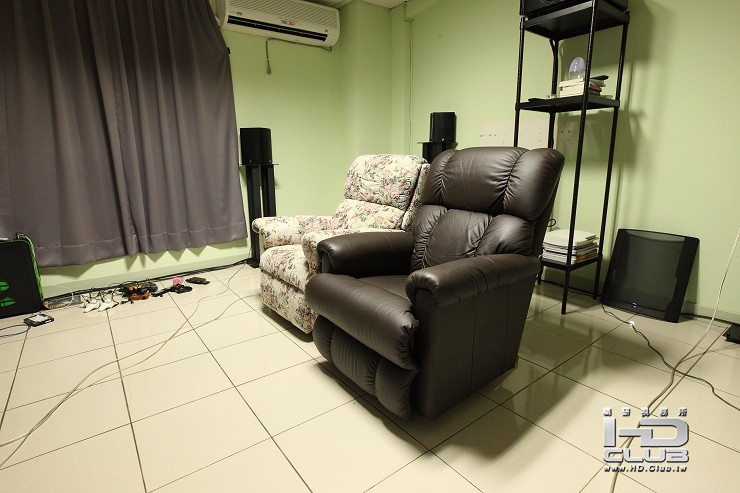

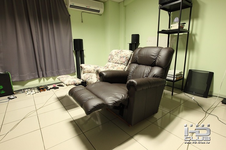

這2張是林兄與夫人最愛的沙潑!聽林兄說岳母最近也愛上了3D視界,投影機的燈泡時數岳母養了不少。
