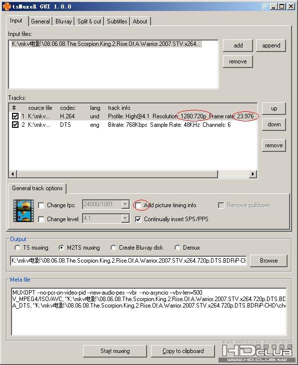

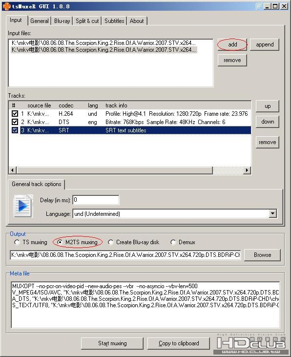

1.        加入MKV文件。(第一个文件用add,以后的要用append)加入片源后查看片源信息,不但要求分辨率为1280x720,而且要23.976帧(否则加字幕后在ps3上有字幕开关,但无字幕显示)。另外EAC3/TrueHD音轨封装后ps3无法识别。
2.        去掉图像轨中Add picture timing info选项(否则30倍快进卡壳)。

3.add加入SRT字幕文件(单行句子不能过长,不得超过两行,第一句起始时间不能为0,否则显示异常),选择M2TS封装。

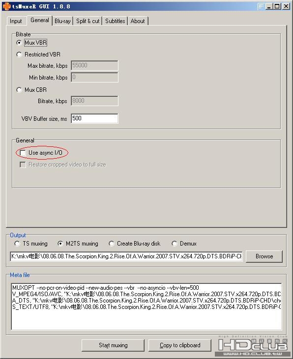

4.在General选项里去掉Use async I/O(否则易报错)
[localimg=596,731]5[/localimg]

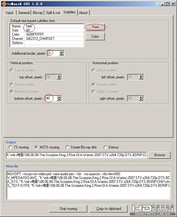

5.选择字幕字体:建议使用FontCreator,利用其tool菜单里的AutoNaming功能将中文字体标识名改成英文,这样可以选择自定义的中文字体。

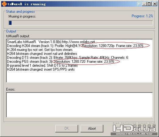

6.开始封装,查看显示信息图像轨与字幕轨的信息是否一致。
[localimg=523,452]7[/localimg]

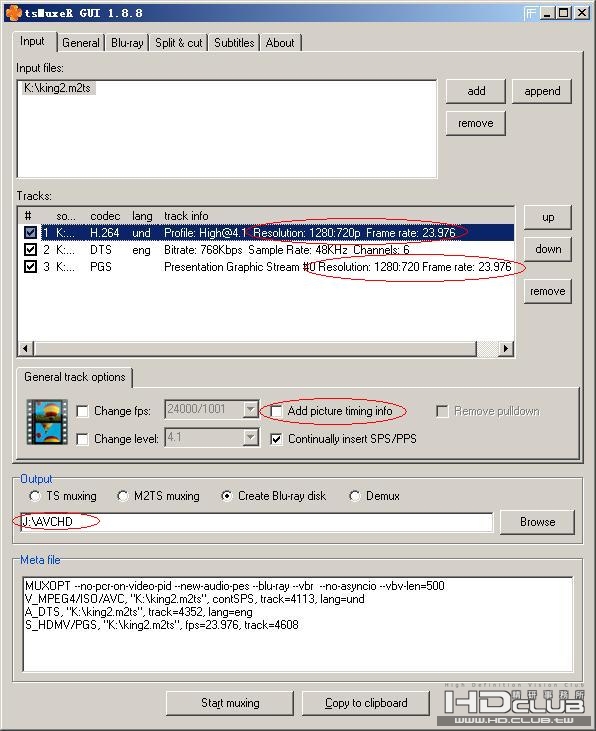

7.加入刚刚生成的M2TS文件,查看图像轨与字幕轨的信息是否正确。
8.去掉图像轨中Add picture timing info选项。
9.选择Create Blu-ray disk选项。
10.输出目录选择移动硬盘根目录下AVCHD目录。
[localimg=596,731]8[/localimg]

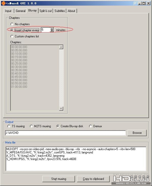

11.加入章节。
[localimg=596,731]9[/localimg]

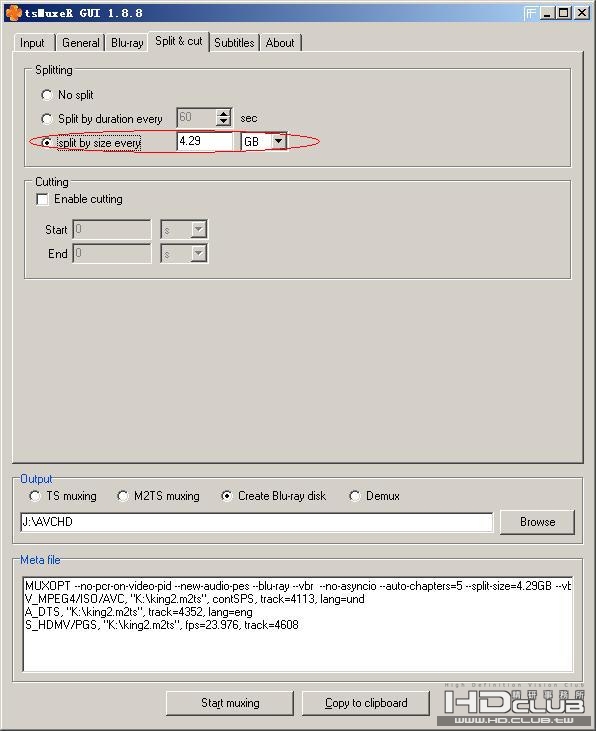

12. 按4.29GB分割文件大小(tsmuxer是按千进制计算的,换算出的容量就是3.99GB)。
[localimg=596,731]10[/localimg]

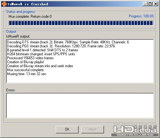

13.封装完毕,查看信息是否正确。
[localimg=523,452]11[/localimg]

11.加入章节。
