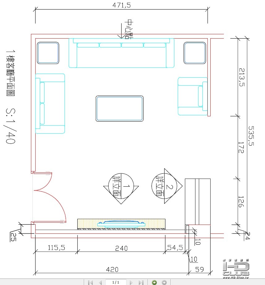

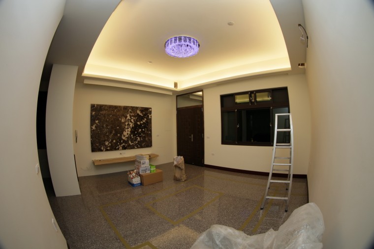

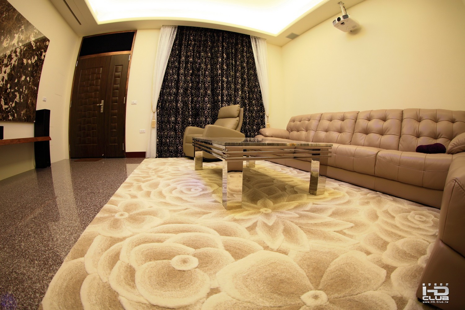

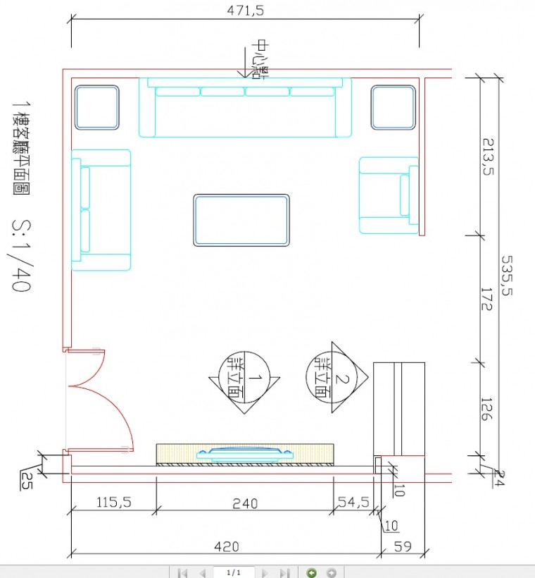

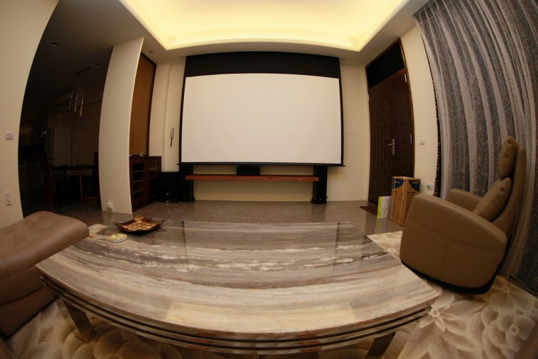

客廳空間
主牆我要求簡單俐落,不要擺主機,所以將所有機器整合到旁邊的機櫃
鑲了紫檀木,高度抓與投影布幕放下時不遮住中置喇叭為主

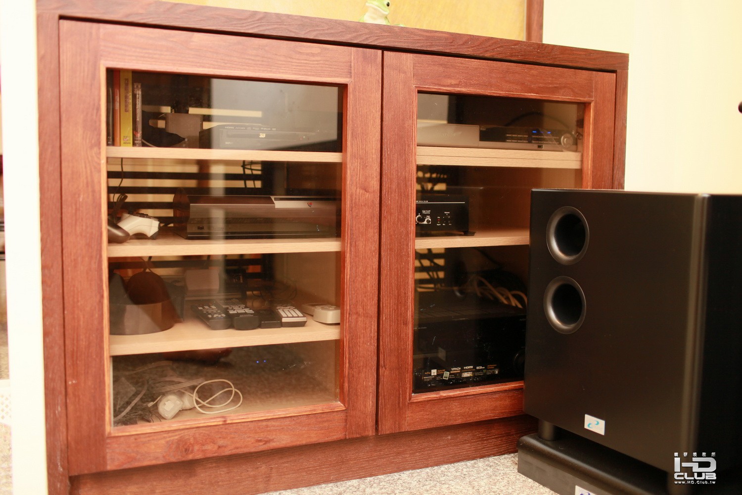

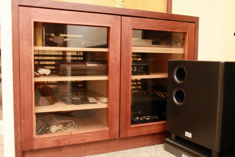

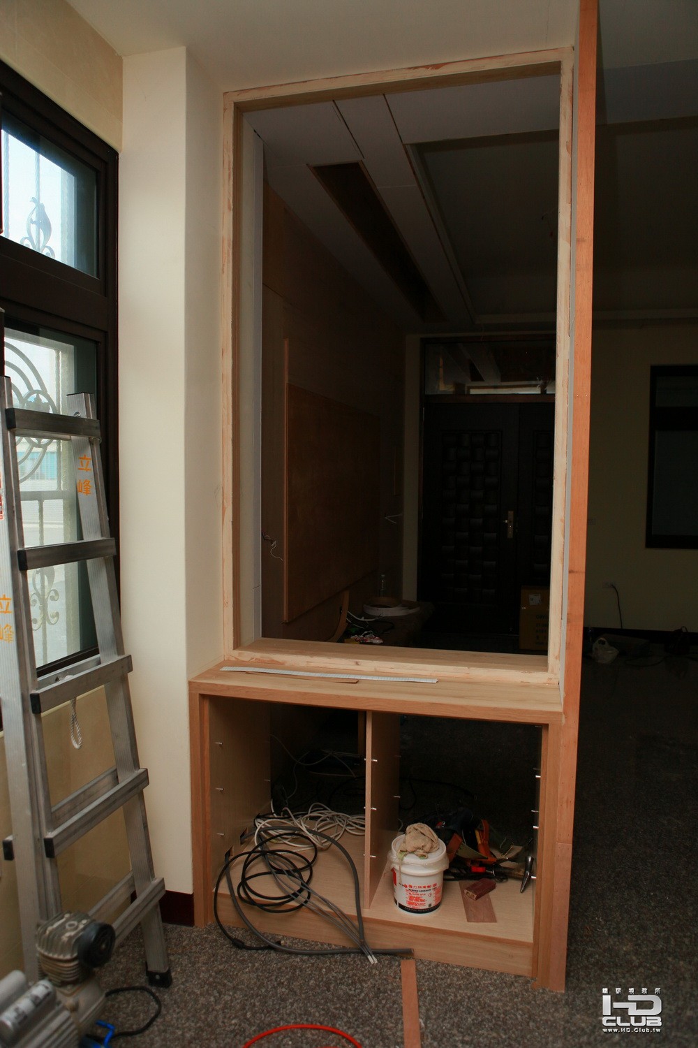

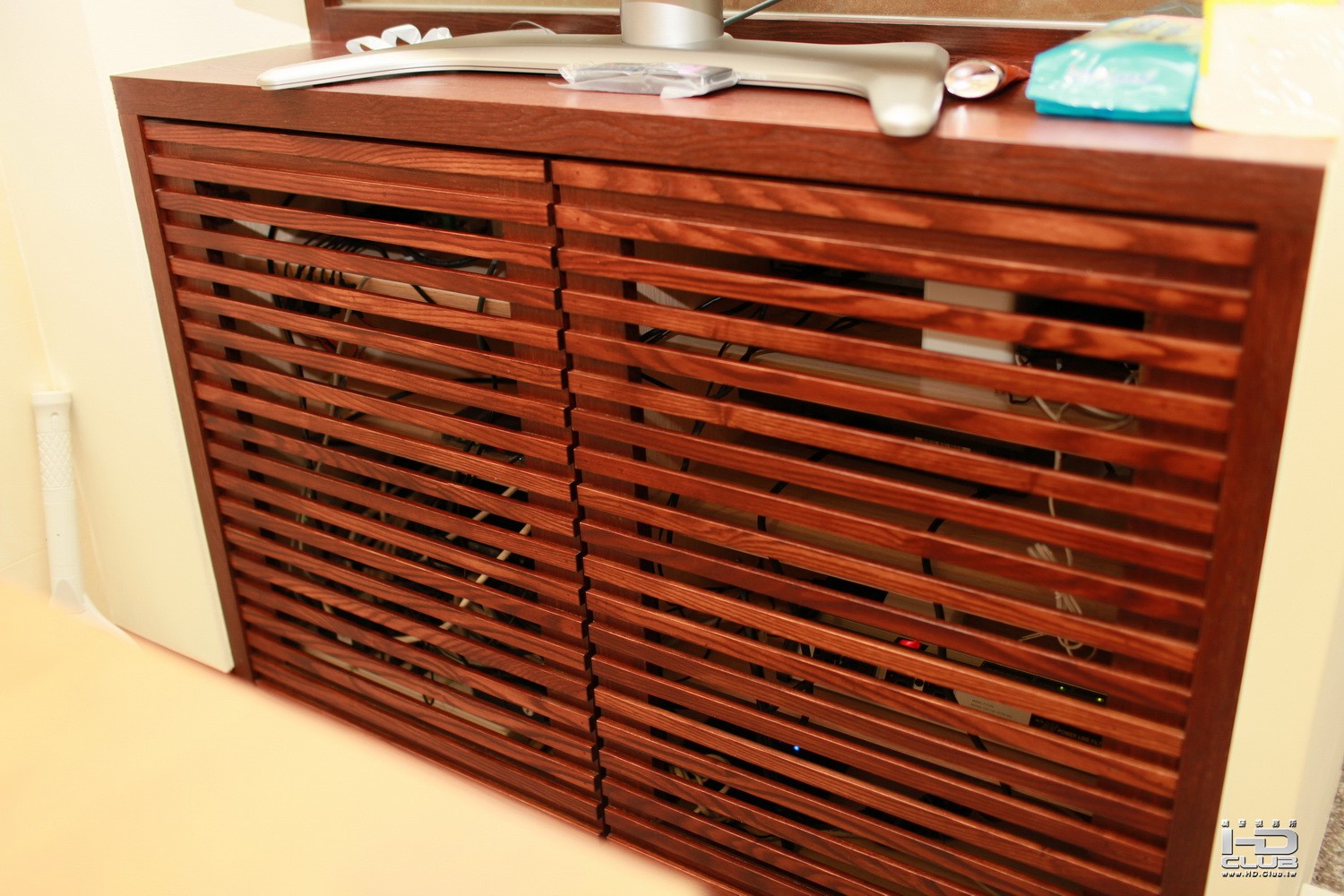

機櫃,雙面可開,正面灰玻、背面百葉格板

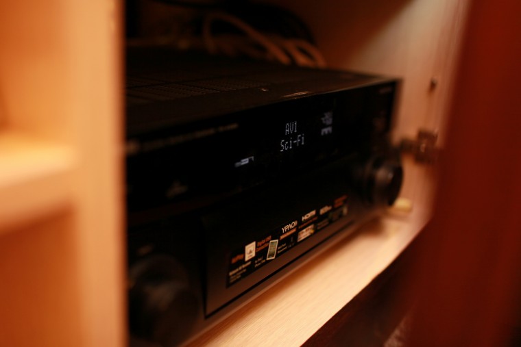

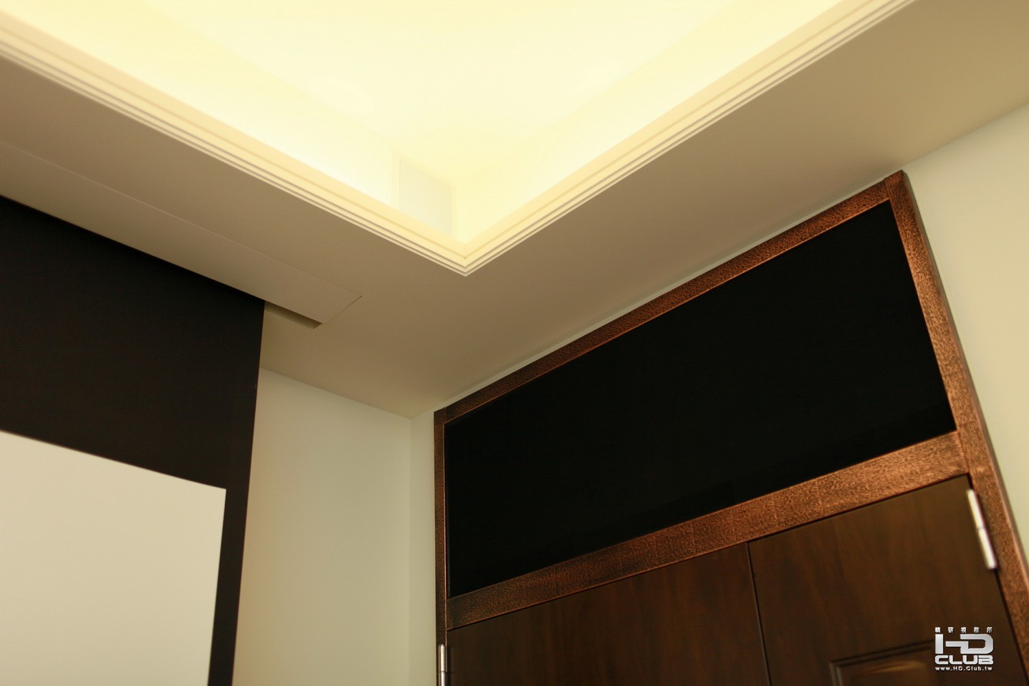

預算有限,設備一覽:

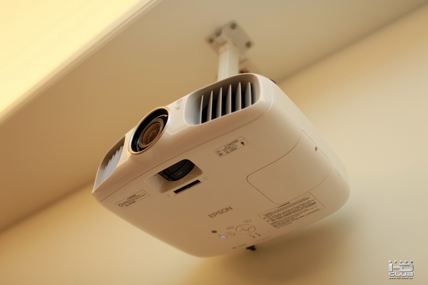

EPSON TW5900
135吋億立電動布幕

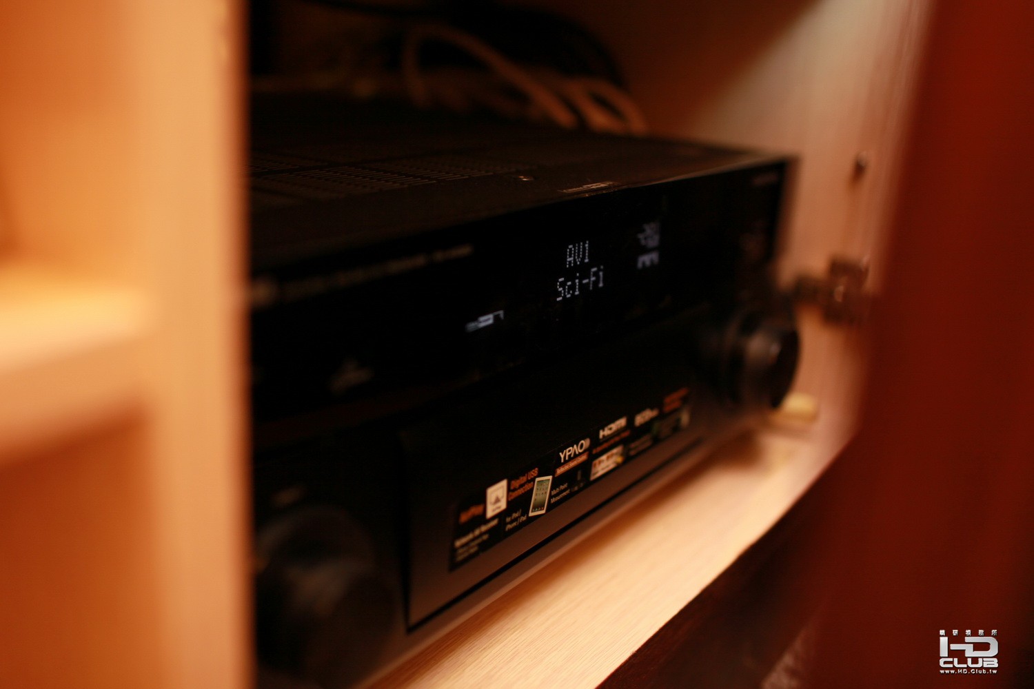

YAMAHA RX-A1020
華錄N8

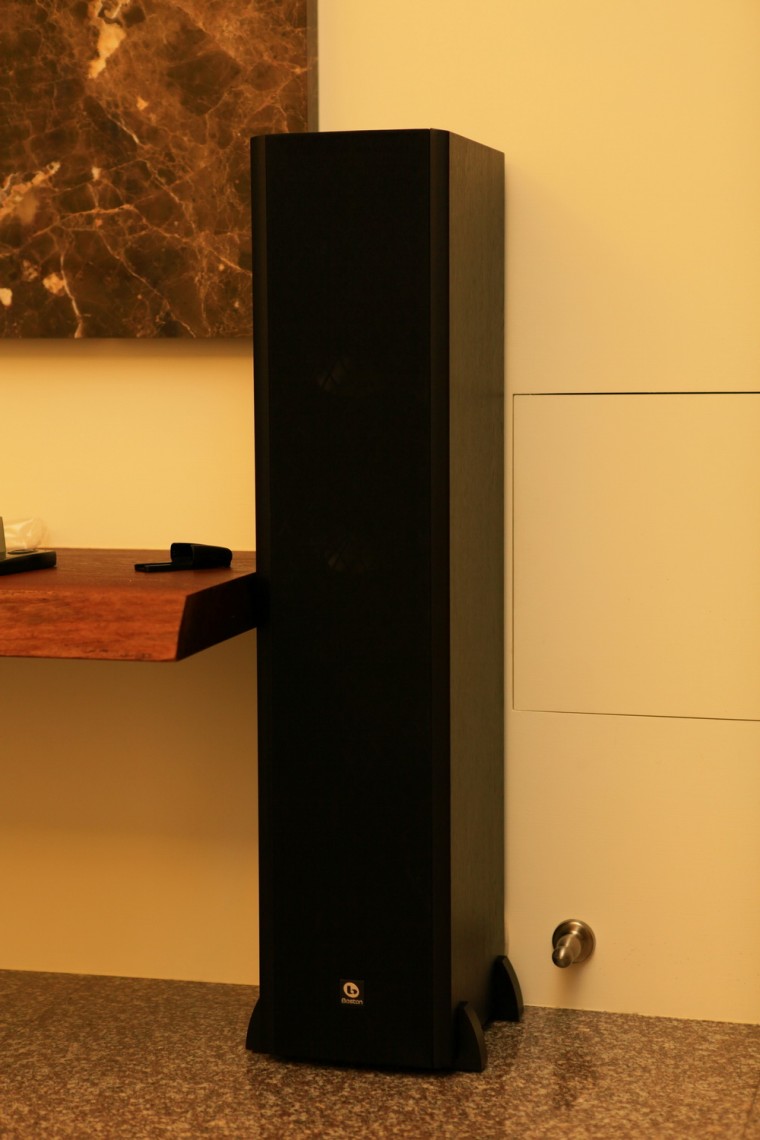

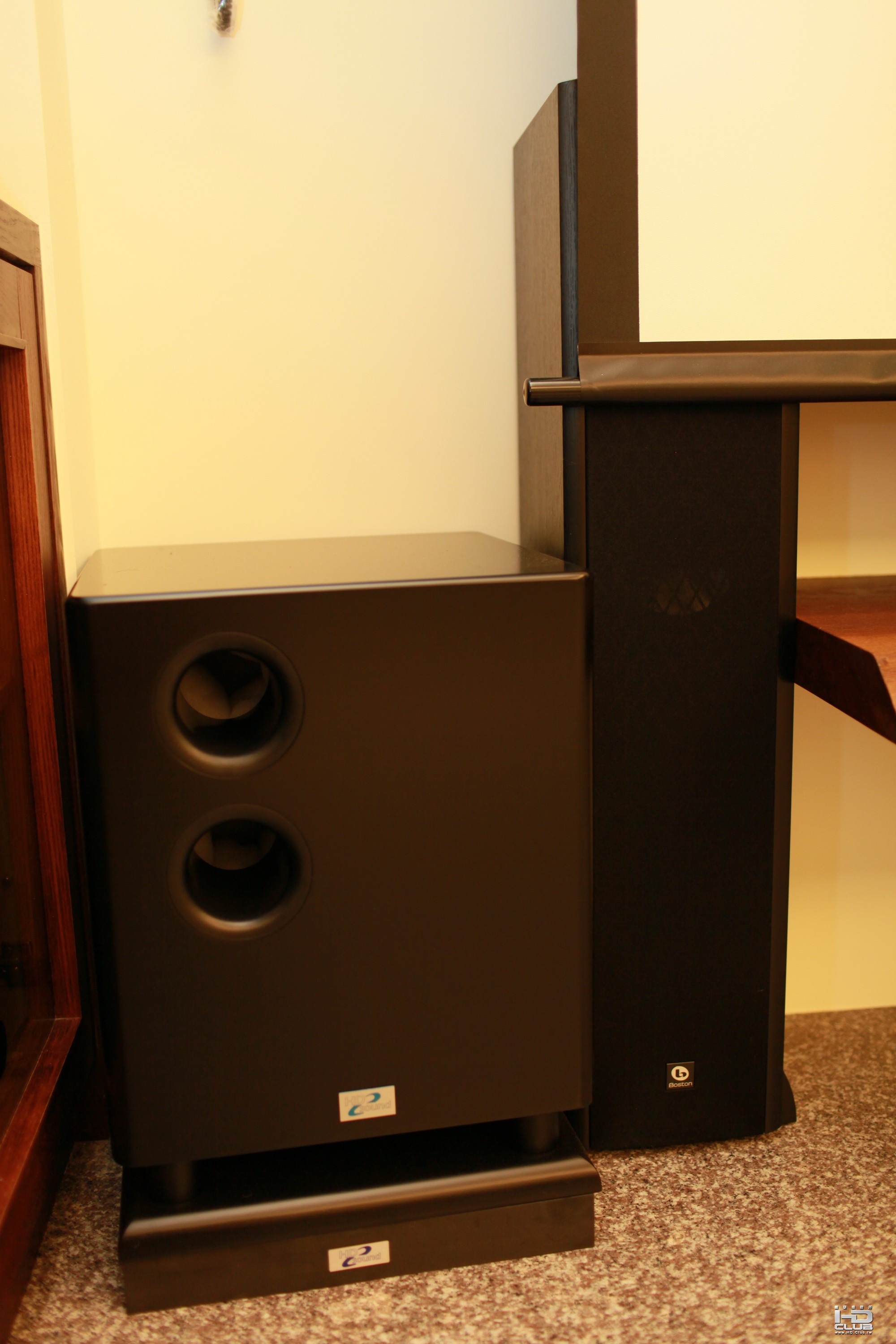

主聲道BOSTON CS226
中置BOSTON CS225C
重低音 HDS RS13
外加四顆上方、後環繞崁入型喇叭
小弟以看電影、打電動、聽音樂為主。平常不看電視,有也只看新聞!

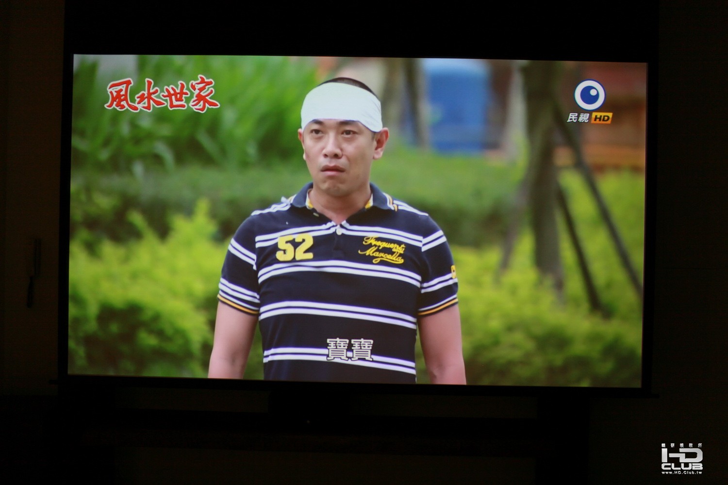

用廣角鏡拍攝,人只佔一小角

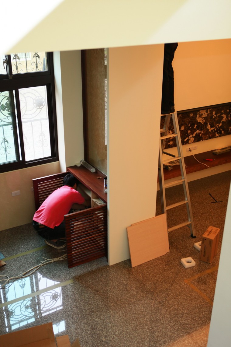

簡單說明過程:

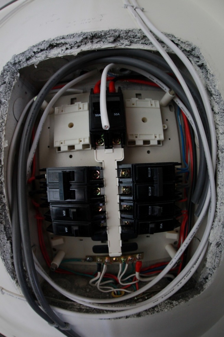

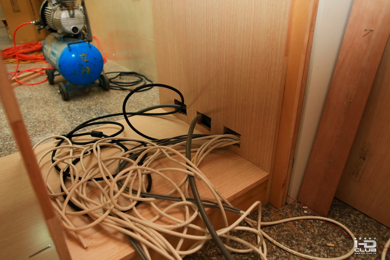

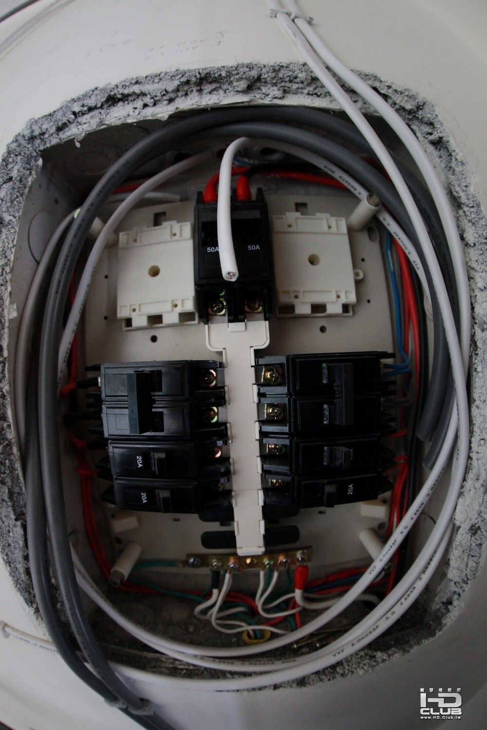

1.先拉專屬電源供機櫃使用
2.佈線到機櫃
3.所有線源隱藏在牆壁後 (我知道專家會說以後換機器怎麼辦,我覺得美觀蠻重要的,所以務必埋線)

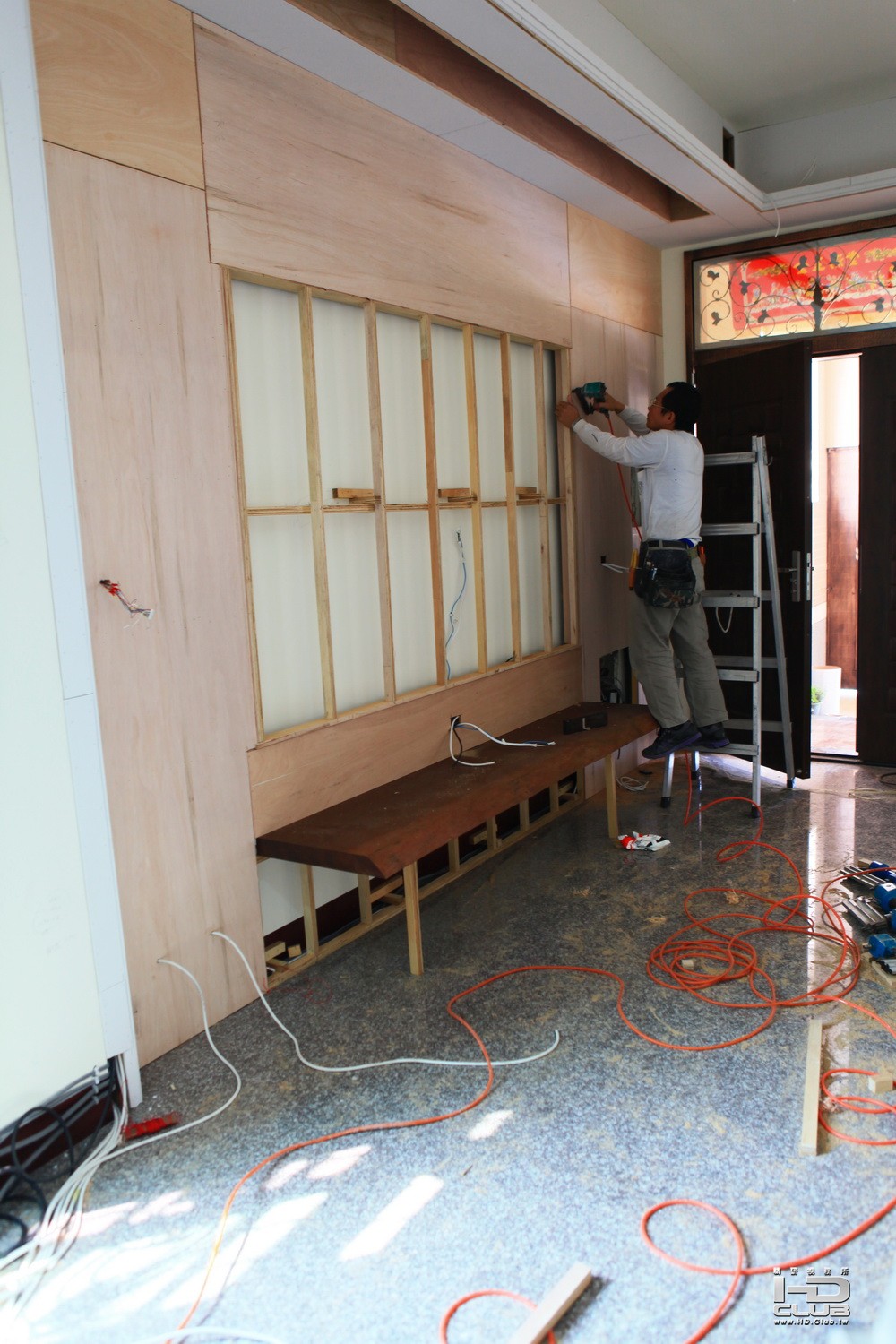

5.對應的孔線先拉好

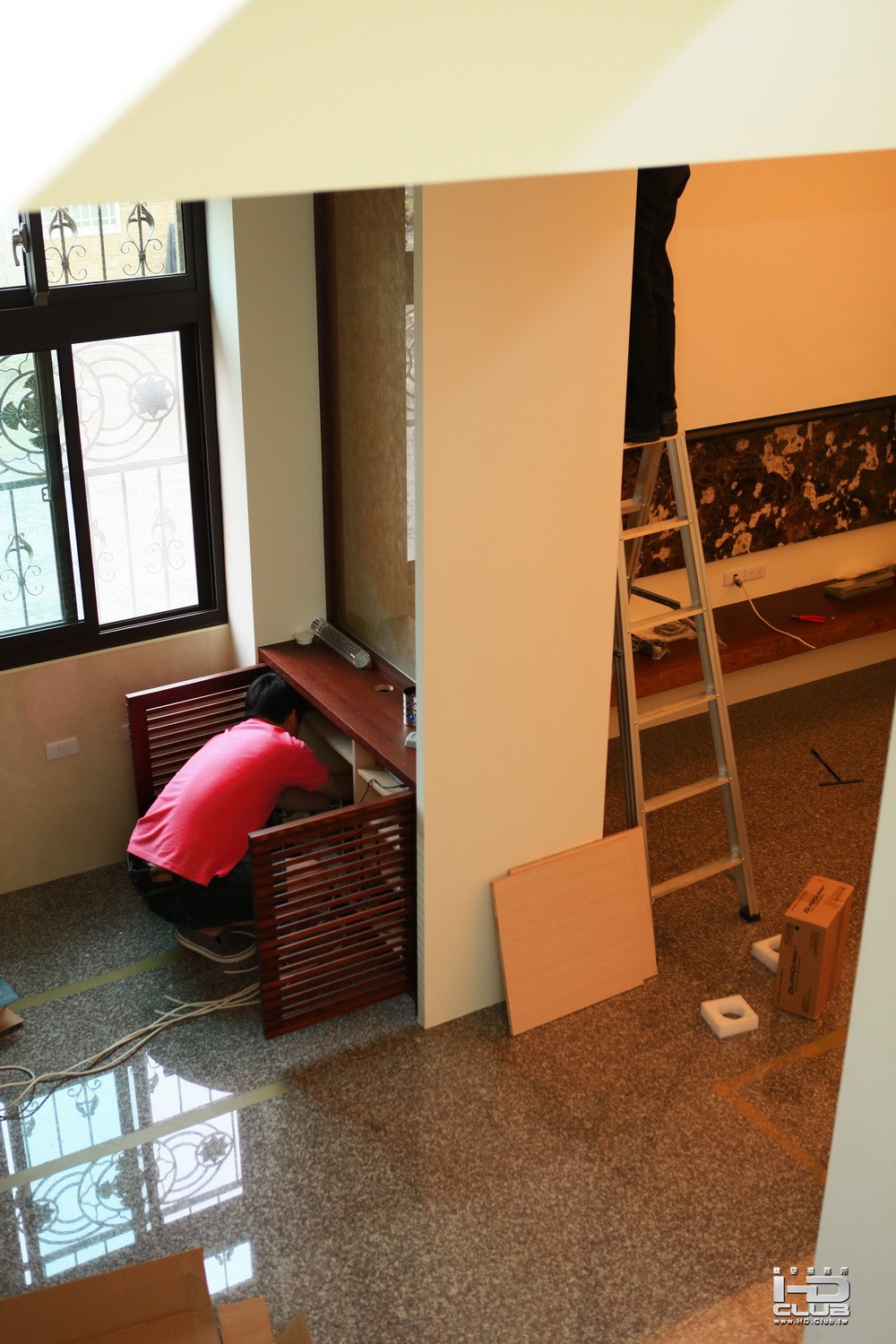

6.木作完成,等待安裝

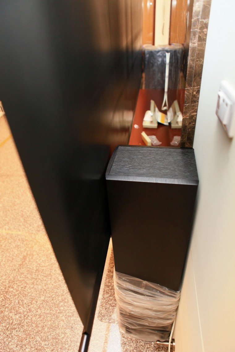

7.音響安裝從背面施工,簡單輕鬆
8.機背  散熱效果一定佳!

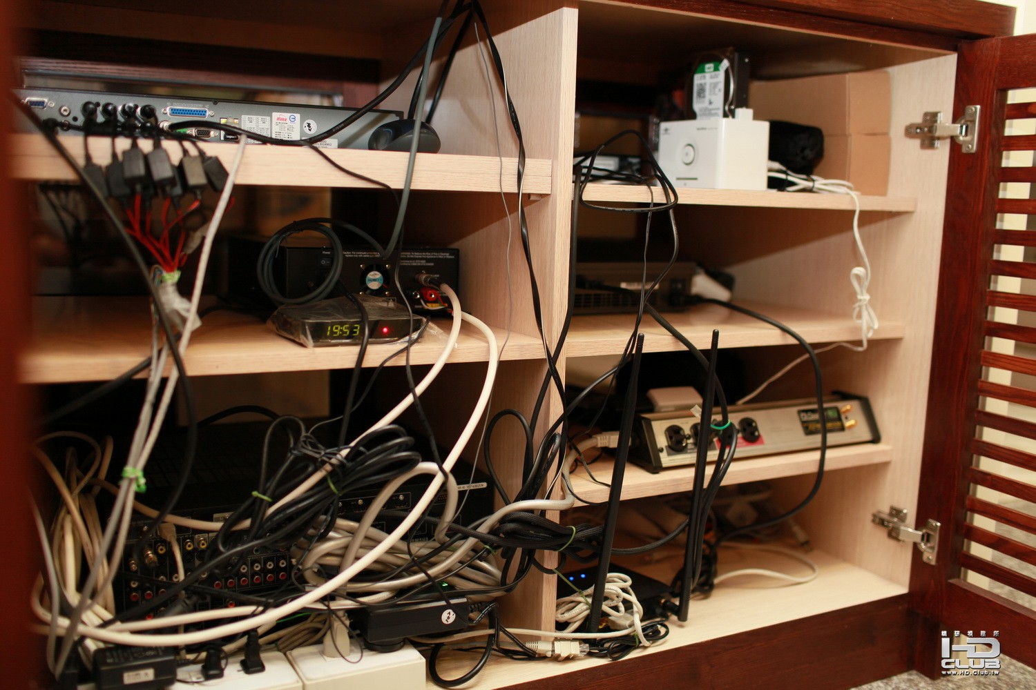

9.打開供各位前輩鑑定一下有無需要改進之處
10.布幕放下來與喇叭間隔剩不多
11.大門上方原是玻璃會透光,用絨布貼掉

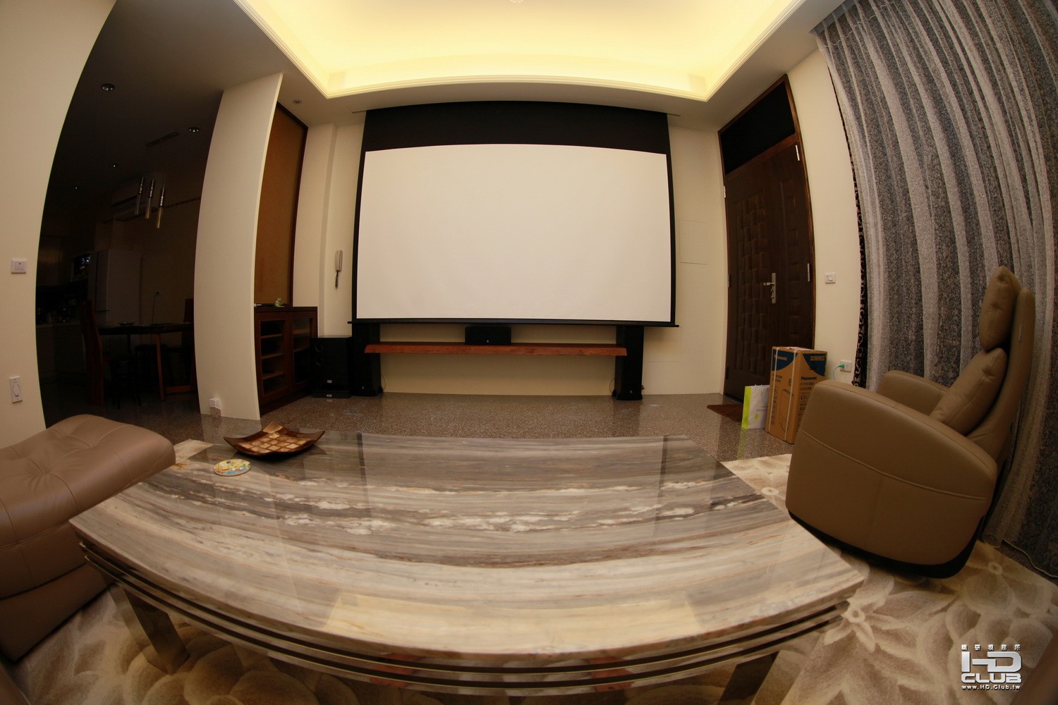

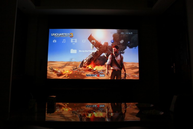

12.因為空間比較空,用羊毛地毯、絨布窗簾增強吸音。不用時升起布幕,乾淨明亮!  報告完畢~

發表於 2013-7-24 01:27:00 | 顯示全部樓層

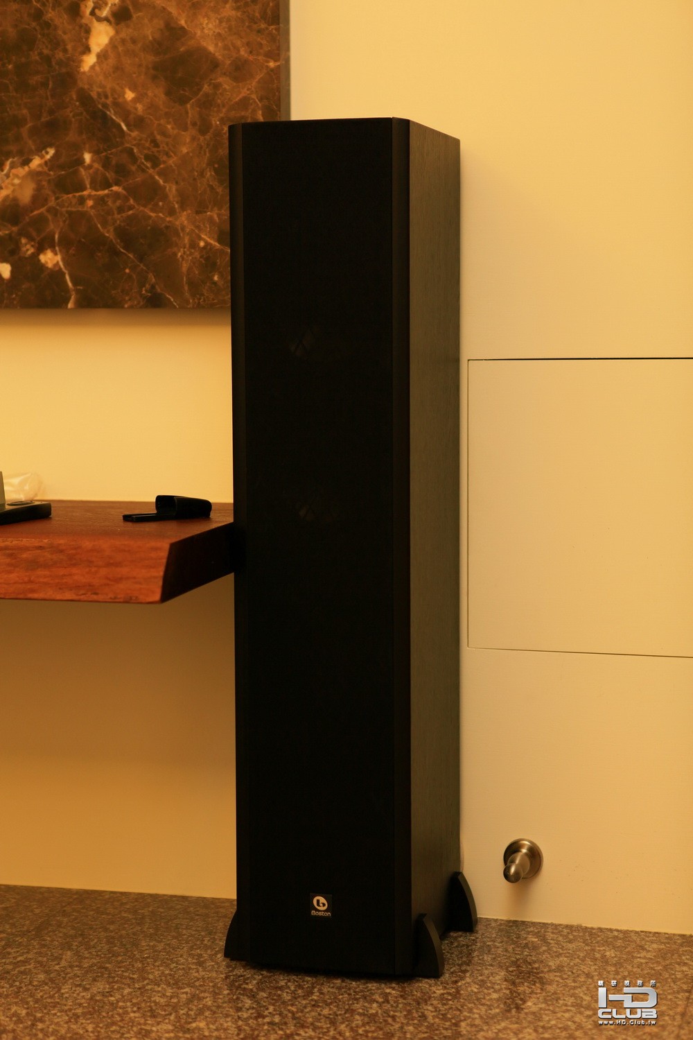

主聲道喇叭不要放在布幕後方(除非是透聲幕)
不然會感覺矇住

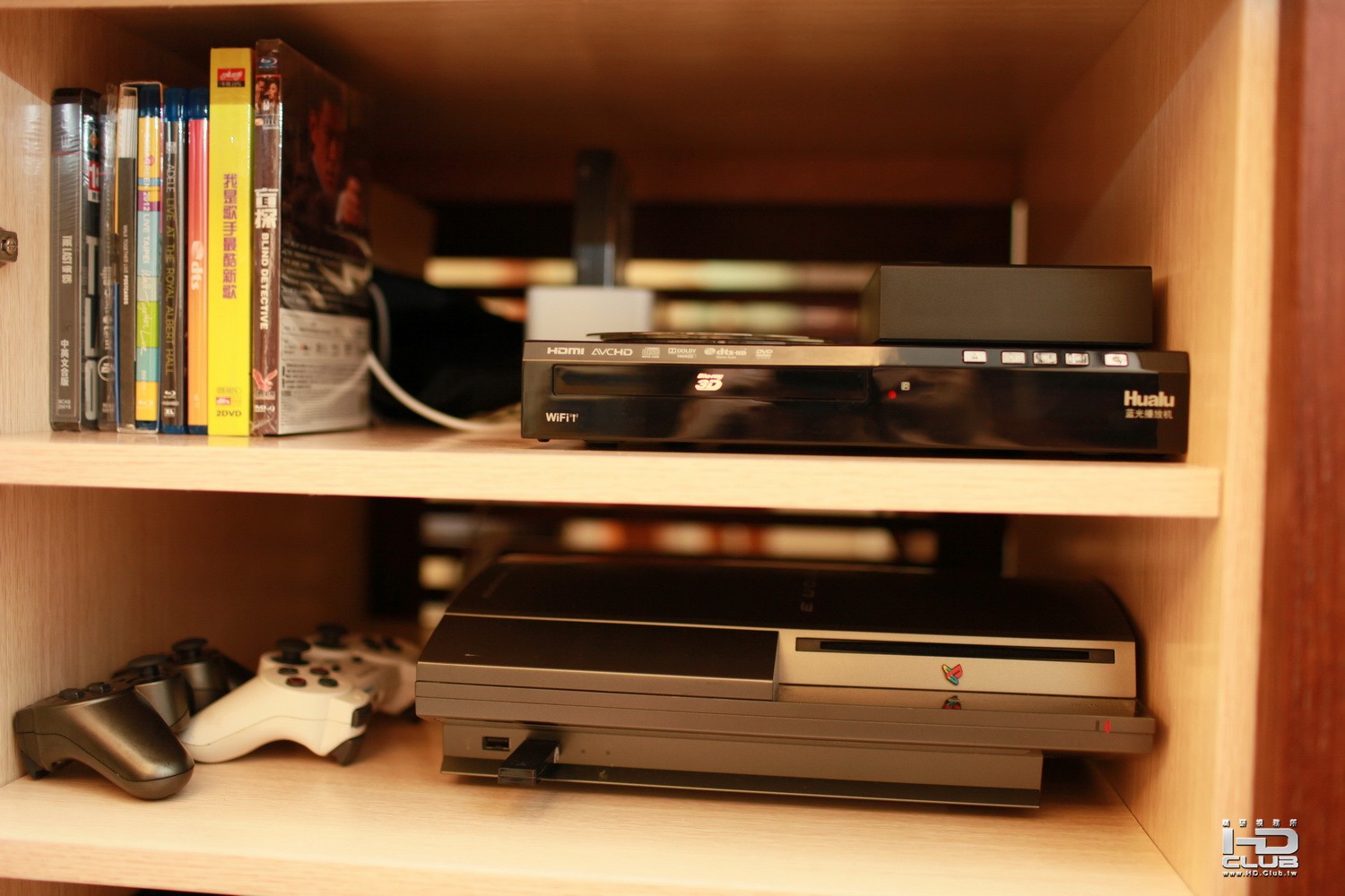

硬碟抽取盒 比較建議 這種烤麵包機式換成獨立的外接式硬碟盒
我不少朋友 是重度的硬碟使用者 因為繁複拔插 掛了2顆

想問一下,牽獨立電源會很麻煩嗎?...大約的花費是多少?
我家也是大樓,搬進來前都沒有考慮到劇院的設計,最後只有把一間4坪左右的房間的裝行拆掉重做成獨立的劇院空間。
 樓主| 發表於 2013-7-24 17:59:36 | 顯示全部樓層

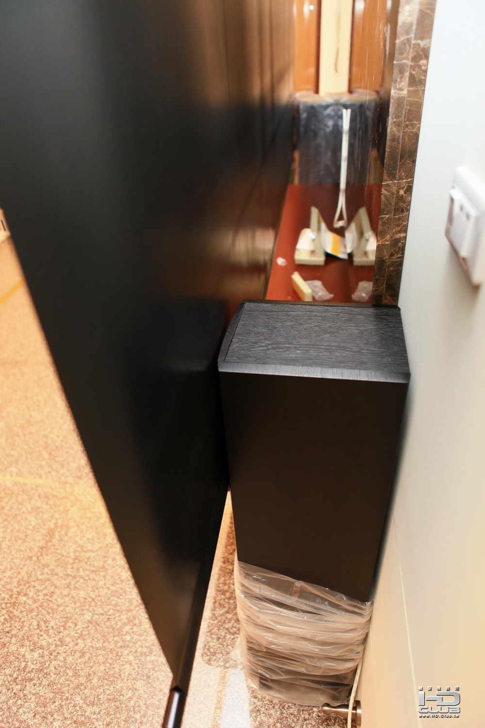

感謝雷兄指點:
1.因為主牆面寬不足,主升道喇叭上段稍被布幕遮住,音響老闆說可透過音源調整輸出方式解決?
2.目前hd有兩顆,另一顆為外接式硬碟盒,佔不會插拔,不過日後就難講了....烤麵包機現在好像市面買不到了
angi兄:我是透天一樓,客廳兼視聽使用。牽獨立電源不麻煩,水電應該半天就搞定了,好像是$5000~6000
steve兄:重低音表現很棒,不過可能是空間關係,在超重低音表現時,有共鳴產生!

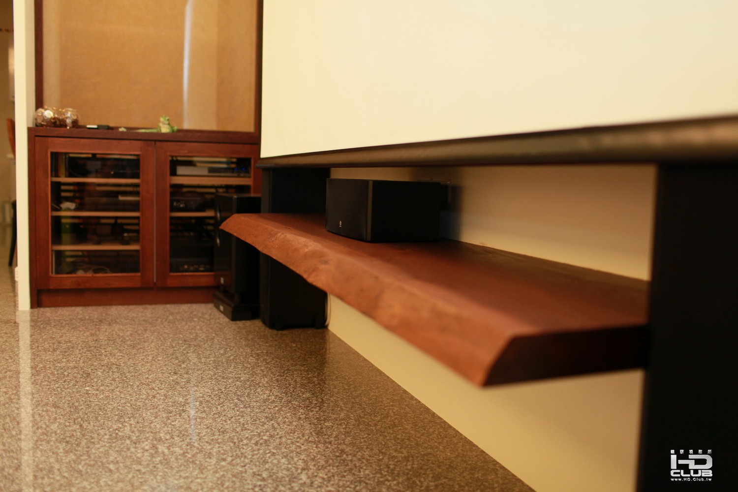

本文章最後由 小許 於 2013-7-24 18:54 編輯
omgmin 發表於 2013-7-24 17:59
感謝雷兄指點:
1.因為主牆面寬不足,主升道喇叭上段稍被布幕遮住,音響老闆說可透過音源調整輸出方式解決? ...
很精釆的分享!
也恭禧樓主為自已打造了那麼美的視聽空間。
很可惜喇叭擺位全部都靠牆~~中置在和主聲道都在喇叭的後面會造成劇院效果大打折扣。
這位老闆有幫利用音源調整輸出方式解決了嗎?能否與大家分享~
小許對這樣的調整功力相當有興趣。
其實小許建議將主聲道往外拉,重低音拉到層板下。
記得音壓、距離重新調整,效果會比您現在的擺位好非常多!
買個現成的門檔放在喇叭前面,以放防不小心將門開太大力而傷到喇叭。
 樓主| 發表於 2013-7-25 15:36:07 | 顯示全部樓層
感謝小許兄建議,因為客廳兼視聽空間,多有侷限,魚與熊掌只能求取平衡,把主聲道拉到布幕外有實用性的困難,當時老闆說可以解決,所以我就沒有多加思索,可能本身是初入門,
目前聽不太出來到底影響程度多少。
您說重低音拉到層版下,是指放到什麼地方?
發表於 2013-7-25 16:58:58 | 顯示全部樓層
omgmin 發表於 2013-7-25 15:36
感謝小許兄建議,因為客廳兼視聽空間,多有侷限,魚與熊掌只能求取平衡,把主聲道拉到布幕外有實用性的困難 ...
有點看錯,不過意思還是差不多。喇叭在布幕後聲音絕對會有差!而且不可能經由調整讓他的聲音與放在布幕前一樣。
您將主聲道(右邊的放在現在低音音的位置,左邊的往門靠。他就不會在布幕後了!而重低音下面很像有一塊低音墊,把它拿掉。放到層板下高度應該OK)
發表於 2013-7-25 22:00:24 | 顯示全部樓層
感謝雷兄指點:
調整不是萬能的,高音輸出經過布幕的衰減不可能經過調整就調回來的,這樣的說法實在有點扯。

沒批評的意思
只是剛好大山電纜.....這東東....品質實在...公開我怕會被公幹=.=
只能說在機電 電機業 頗負盛名.....
木造機櫃  對新機器沒問題 往後可能會有過熱.散熱問題
理線能把訊號與電源"走路"分向 訊號會更乾淨一些

發表於 2013-7-30 21:56:33 | 顯示全部樓層
真平 發表於 2013-7-25 22:00
調整不是萬能的,高音輸出經過布幕的衰減不可能經過調整就調回來的,這樣的說法實在有點扯。 ...
看這器材應該是網上的店家配的
真的建議主喇叭擺位要再調整
五米觀賞距離配135吋大螢幕
所以面寬稍微不足
起碼看電影時主喇叭要拉出背牆
窗簾遮光要留意
另外電源專線有另外裝專用NFB嗎?
發表於 2013-7-31 00:19:39 | 顯示全部樓層
cnnd 發表於 2013-7-30 21:56
看這器材應該是網上的店家配的
真的建議主喇叭擺位要再調整
其實要上135吋還要考驗到投影機的強度,
如果等級不夠高硬上135反爾會造成不夠亮而得到反效果。
網兄說到重點!是否有電源專線。
音響環結中往往被人乎視的一環。

發表於 2013-10-11 23:44:37 | 顯示全部樓層
客廳桌面建議可以買塊漂亮一點的桌布鋪著,或是剪塊黑絨布,要使用投影機時拿出來鋪上,才不會反光嚴重,對畫質及眼睛觀賞時,舒適度會比較好
發表於 2013-10-12 02:23:24 | 顯示全部樓層
重低音擺在音響櫃前方,這樣不會重低音喇叭一發聲,玻璃門就開始瘋狂共振嗎?
