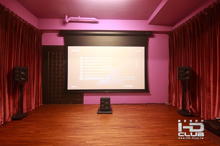

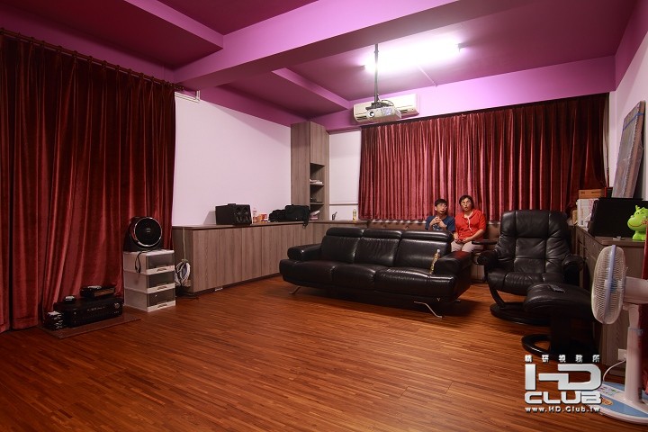

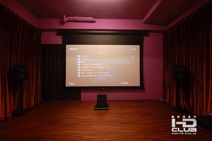

去年年底偉哥來電告知家中準備重新裝潢,希望打造一個私人的視聽空間!簡單實用就好。
這時小許找來了真平兄一起討論如何為偉哥規劃,投影機、布幕、器材、走線、裝潢等等.........一點都不能馬乎。

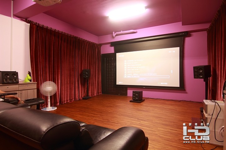

經過討論之後決定以大膽而且富有想像空間的紫羅蘭色作為這次視聽空間的主軸。並搭上同色系全遮光窗簾布,地板則搭上了海島型實木地板。兩者之間的色調搭在一起使用非常溫和而且舒服。而在櫃體的部份則使用淺灰色鐵刀木紋來做裝飾,所有的色調之間對比非常強烈!但却不會有不協調的感覺。反而在這樣強烈的對比下感受到說不出的平衡。

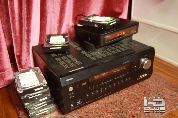

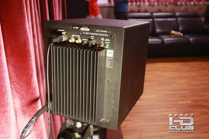

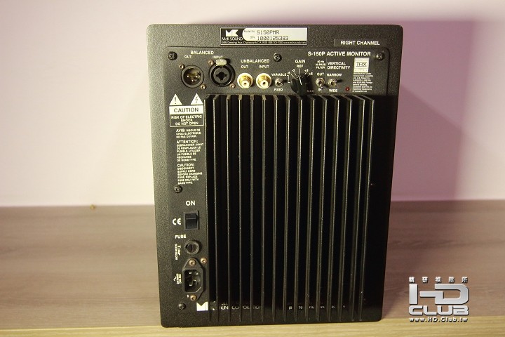

來看看偉哥使用的器材,非常的簡單而且單純喇叭+AMP+播放機。看上去非常清爽。

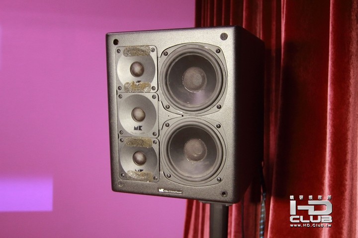

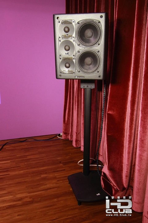

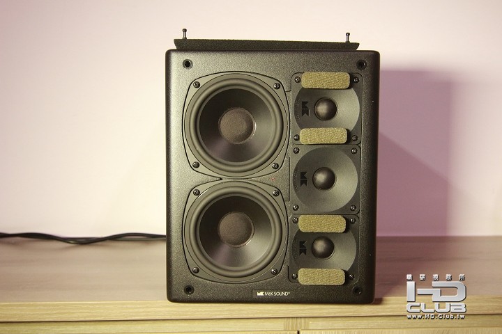

很多劇院的發燒玩家們看到這樣的陣仗有沒有頓時之間口水直流?沒錯這一整套5支喇叭全部都是MK主動系列S150P

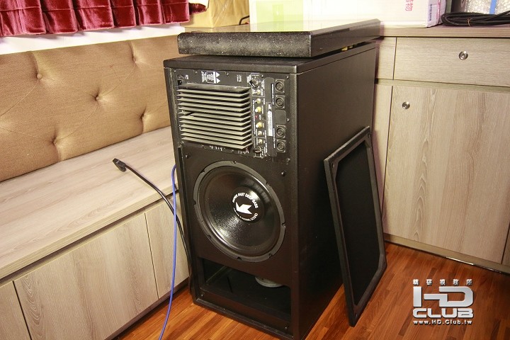

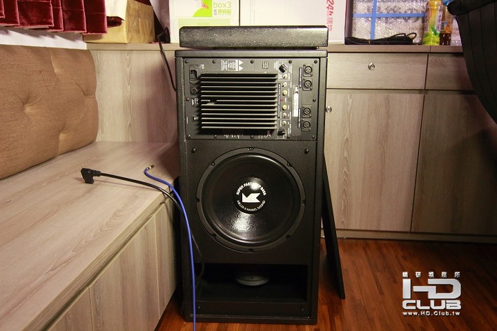

而超低音的部份則是使用MK系列中最享負盛名的MK-MX5000專業版 MX5310,他的體積足足比MX5000大了一號,相當的重、相當的有份量!

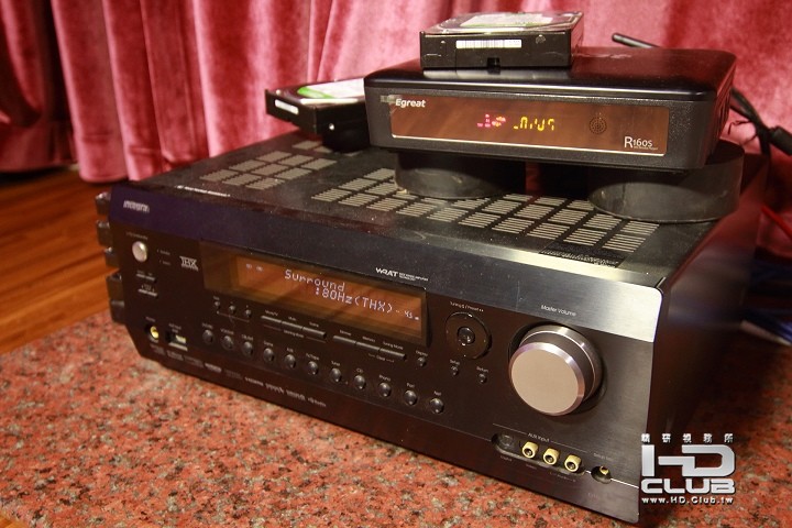

播放機的部份偉哥一切從簡。使用了CP值極高、穩定性極佳、支援度非常良好的億格瑞R160高清播放機。AMP的部份則是使用堪稱CP值之王的integra 40.1
現在integra的機器都享有原廠5年保固,真的非常超值。數位產品一掛就完了,就算公司貨一旦過保固維修費用可是令人髮指。
偉哥平常忙著照顧生意,但是片却一支也不會少看。HD的庫存量不少!

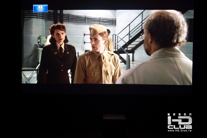

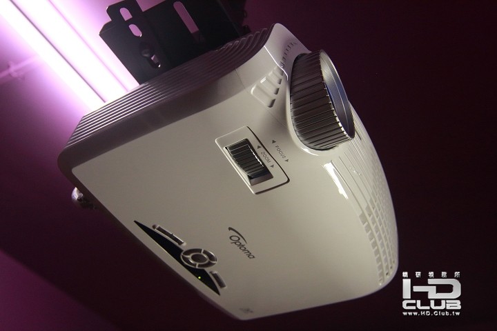

投影機的部份,由於偉哥考量到4K效應是否會會快速延燒。於是僅選擇OPTOMA入門款的HD25

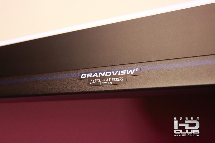

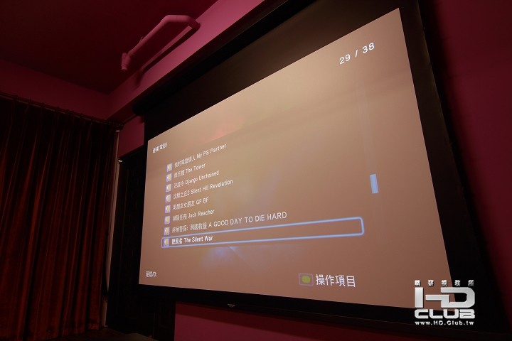

布幕的部份則是使用Grandview 120吋張力幕。小許一直傳達一種觀念!布幕等於裝潢,一裝上不易再更換。在前期規劃時多花點精力,免得後續昇級時苦腦。一張平整且光滑的布幕不僅僅是帶來視覺上的震憾也為您的視界開了天眼,用過就回不去了。而較粗糙的布幕就算擁有再好投影機及空間,整個畫面看起來始終髒髒的沒有通透感,再加上不平整的畫面變形與聚焦不良,整個效果整個大打折扣。

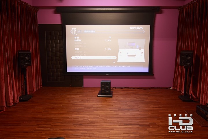

這次的家訪小許特地請來我們的好友藍波大一起協助完成聲音部份的調整。偉哥的空間W 4.5 x H 6.5 算是非常漂亮的黃金比例,因此我們建議喇叭的擺位放在前面3分之1處,前面的部份全部淨空只留下中置喇叭。前3聲道與聆聽位置形成對等三角型、距離皆相等。
由於並無準備環繞喇叭專用吊架於是暫時將環繞喇叭放置於左右兩側的櫃體上。超低音的部份透過專業版的儀器及手持頻譜的輔助下最後定案!將超低音放置於聆聽位置的左後方靠近櫃體。不過稍稍有一點遺憾,在80HZ附近有小小的凹陷。但是却有令人震奮的情況發生!25~30HZ之間由於空間特性造成聲音線型凸起在極低頻的表現特別優異。相信這樣的情況都是發燒玩家們可遇而不可求,個中的""度只有當事人能了解。這次的調整小許使用了xtz空間測試的軟體XTZ Room Analyzer

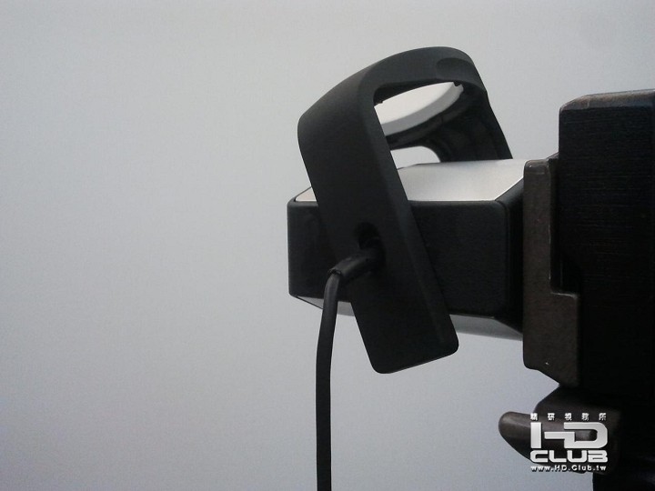

最近常跟真平兄學習視訊方面的東西,加上小許本身也有玩攝影,慢慢的對影像校正這塊產生興趣,因此花了點錢買了支入門的色度計X-ritei1pro2,色度計基本上還是不夠準的,所以買回來後當然要拗真平兄幫它校正一番後再出來見人。

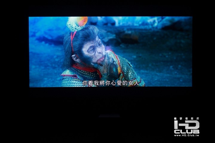

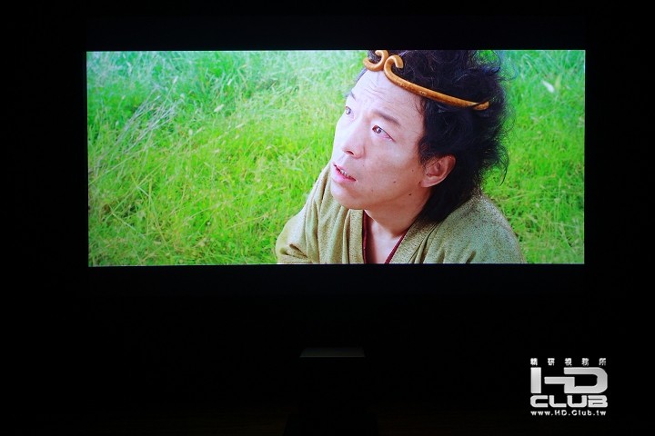

而這次家訪視訊的部份小許基於好朋友的立場特別破例協助調整,順便加強自已的實戰經驗。HD25雖然是入門機,但經過標準的SOP處理一下,馬上提高一個檔次,影像雖不特別艷麗、但顯得清新脫俗、顏色非常自然,看什麼類型的影片都不會有違和感,尤其是看電影時,場景光影的表現對應場景時間更是完美。
誠如真平兄常講的,影像校正這東西並沒有多難,只要買個儀器練習幾次,除了第一次校正,比較不熟悉自已的系統浪費較多的時間外,以後校正自已的系統會愈來愈熟練、愈來愈快!當中並沒有什麼艱澀難懂的東西,花點小錢跟時間弄懂這些東西是很值得的。
本次任務為小許第一次以影音為主進行調校!也感謝偉哥當了小許的實驗品。不過僅此一例,因為真的要花很多時間,而且這些流程是一個都少不了。自已在家玩玩相當有趣、不過也挻枯燥乏味~總之調整其實並不難,難的是你願不願意花時間去了解。

發表於 2013-8-8 01:58:50 | 顯示全部樓層
那些HDD也讓我流口水了,應該有一堆1080p的影片吧~

黑金石壓在MX5310上頭?
 樓主| 發表於 2013-8-10 10:28:30 | 顯示全部樓層
so168 發表於 2013-8-10 09:30
黑金石壓在MX5310上頭?
沒錯!
網兄一定想問為何要壓在上面?
因為東西都買了,原本壓在下面。
小許認為沒必要~~偉哥覺得買都買了。
放在上面挻好看~
