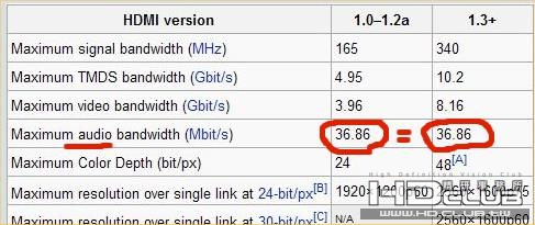

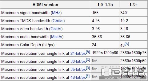

1. HDMI 自 1.0 - 1.3 Version 即提供 36.86MBits/s Bandwidth 給 Audio

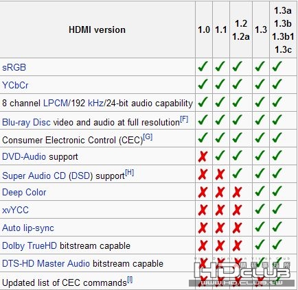

2. HDMI 自 1.0 Ver 及提供 8 channel (7.1) 的 LPCM audio channel (192KHz/24 bits),

Multi-channel LPCM can be transported over an HDMI connection and as long as the AV receiver supports multi-channel LPCM audio over HDMI, and supports HDCP, the audio reproduction is equal in resolution to HDMI 1.3 bitstream output.
看字面意義似乎是可以有相同的效果
不過如果有達人或專家有HDMI 1.1 和 HDMI 1.3 interface 的 Amp 舉辦尬機測試,相信更能讓大家客觀的了解到其中差異.

在 HDMI 1.3 那個 Section有這一段文字
(1) 如果Amp 有成功點燈表示 AMP 接收到 DTS-HDMA or Dolby True HD
** 支援Dolby TrueHD 以及 DTS-HD Master Audio 訊號輸出至外接解碼器[4] 如果播放機具有直接將此二種訊號解碼的能力,則不需要支援HDMI 1.3,因為所有的HDMI規格都可以傳送未壓縮的音頻訊號。
這段話說的意思好像是 只有 HDMI 1.3 的player 有能力解析出 Dolby TrueHD and DTS-HDMA 的 bitstream 至外接解碼器(Amp)
但是一旦 Extract 出之後,所有 HDMI 規格的線材都有足夠的 bandwidth 去傳送這些資料.因為這些次世代音效格式再大也大不過
uncompressed LPCM.
(2) 如果Amp 沒有成功點燈表示 AMP 沒接收到 DTS-HDMA or Dolby True HD
那可能 DTS HDMA 被 downgrade 成 DTS
Dobly True HD 被 Downgrade 成 Dolby.
希望有熟 HDMI spec. 的 HW RD 來解答一下
