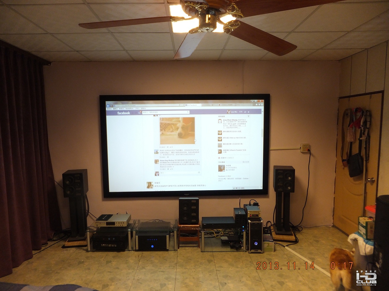

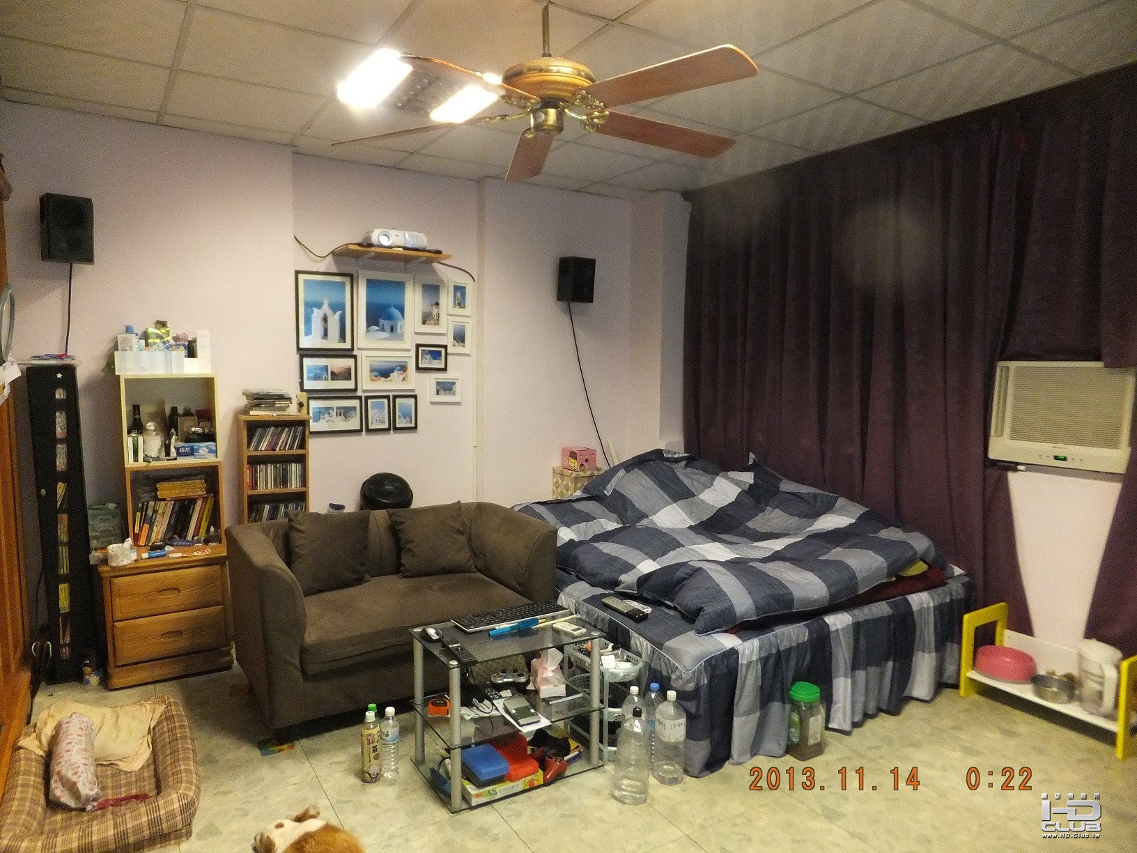

1107後 請小許吊掛後環繞與調整喇叭之前那位置 低音實在沒什麼感覺...經小許調整後...SVS PC12NSD 我只能說太滿意太強大
強大到 我不敢開太大聲..源源不絕的POWER感...
重新再開一些熟悉的片度..廣大的音場 精準的環繞...和震到你心坎的低音..我只能說真的很滿意..
最近訊源又升級成LX55了...下一步歐美後級? 還是KK全套XD...
發表於 2013-11-14 10:52:32 | 顯示全部樓層
這樣的5.1設置方式好似跟THX建議不同,請問跟之前的設置聽感差別如何?
還有,可以請教您的試聽空間大小尺寸嗎?

看不到SVS PC12NSD在哪
是第一張照片右邊那支嗎?
 樓主| 發表於 2013-11-14 21:03:08 | 顯示全部樓層

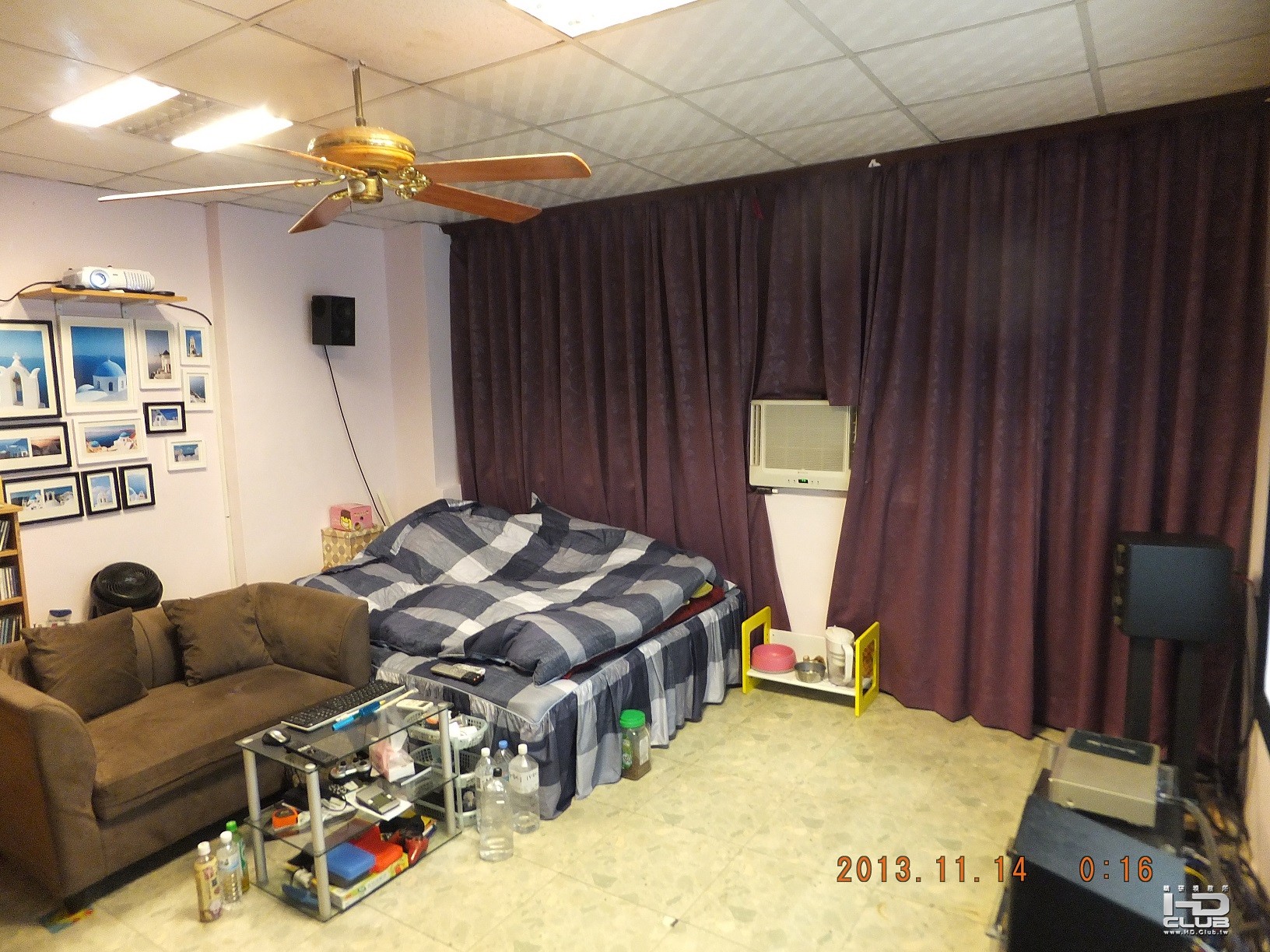

我房間是4.5*4.5大小 聽起來比之前好很多...不管音場 低音..環繞等等~~
原本的位置低音太弱了..經小許調整後移到右邊來差很多...源源不絕的POWER..

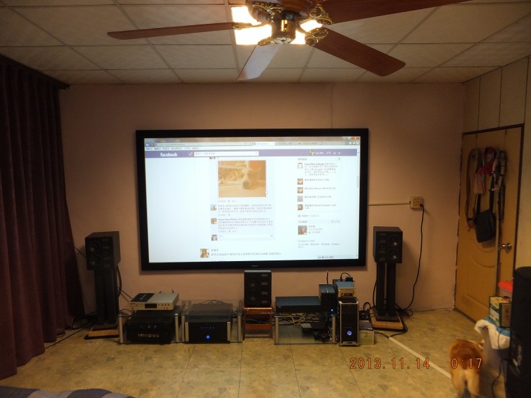

1.如果照thx設置會不會比較好
前置再往前三十公分,前置正後方做個吸音或擴散處理
環繞照thx設置
2.換劇院前級,lexicon後級
這樣應該就夠了

喇叭礙於動線,目前只能這樣的擺位~~
LEO兄用3020其實已經很利害了!
至於室內是否須增加調音道具,
依現場的聽感其實不太須要再加上其它的東西。
小許認為還是依現況好了~如果開版大覺得須要改善我們再來研究。
畢竟家庭的空間要完全符合TXH認證規範太難了,其中須要考量到的地方太多。

*符合THX是不容易,因為前置很靠近牆壁,我才會建議加個吸音或擴散
是希望環繞能用腳架,但看一看床跟沙發不小,沒辦法照THX那樣
*哈我是看樓主說考慮換歐美前後,才建議換的

環繞掛起來有掛起來的好處~~我沒用過那後級有聽過倒是真..噴噴~~~有時THX的道理並沒辦法用在我們的家庭空間
發表於 2013-11-17 22:21:15 | 顯示全部樓層
環繞掛起來好處是什麼?
整個後面的聲音會太高,如果環繞角度又沒調低,跟前置接不起來
中間會有斷差
