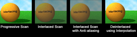

發表於 2008-12-4 10:19:44 | 顯示全部樓層
文字解釋不同不要傷和氣各位大大依觀點理論是沒錯
大家共同討論切磋, 希望不會遭潑及
附上範本圖例 Progressive scan & Interlaced scan
逐行掃描跟交錯掃描區分都有支援不代表畫質一樣。

發表於 2008-12-4 11:01:35 | 顯示全部樓層
嘿嘿,
这有需要去圆吗?对就是对错就是错,
1 Field Combination Deinterlacing Weaving is done by adding consecutive fields together <<< 这个叫 Weave 也可以说 none ,也就是不做去交错。
2 統合奇、偶圖場的情報,構成一個完整的畫面,再行除去鋸齒 <<< 这效果应该叫做 blend 吧。
3 單一場去交錯 intra-field deinterlacing,也就您說的 line doubling,是非常簡單的作法。
如果小弟沒錯的話,上面的 3 種去交錯方式,應該就是您圖的左到右不是嗎?
