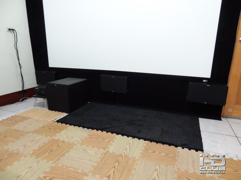

發表於 2014-1-2 11:30:55 | 顯示全部樓層
我也是用全黑窗簾布,布幕那面牆貼上黑色絨布
不看電影時,拉開窗簾布就OK啦
樓主可參考我這篇
http://www.hd.club.tw/thread-41061-1-1.html
