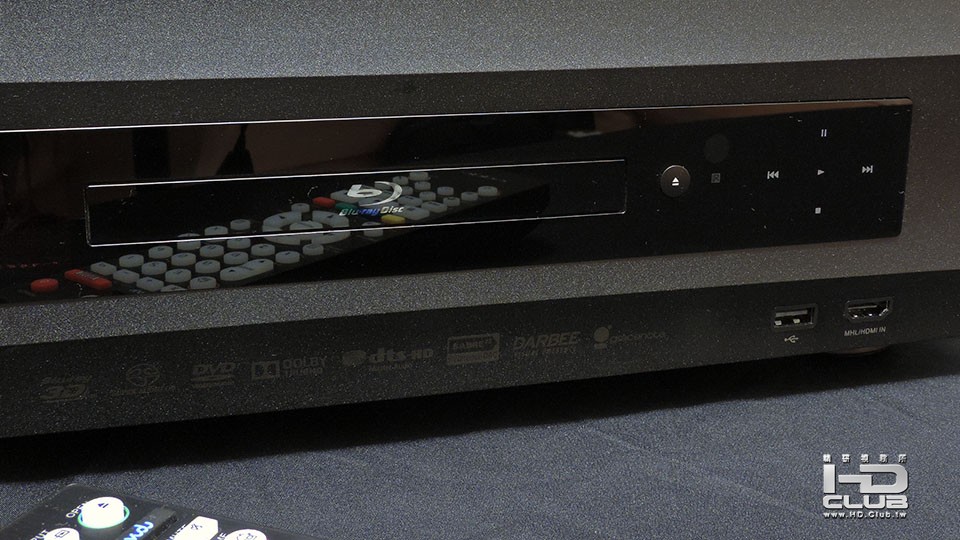

OPPO代理商上週送來即將上市的BDP-105D,其實去年第四季103D發表後我們就已預期會有105D,果不其然,原廠早已規劃將DARBEE內建旗下最高等級的機種了,除了DARBEE,本機USB DAC與DLNA功能也再次躍進,尤其是DSD支援度已不亞於任何一款純兩聲道專用DAC。
105D本質上與105相同,視訊晶片改由Silicon lmage,讓本機可以超解像輸出,之前精研評測過103D,DARBEE兩機性能一致,至於105請參考本站以下兩篇文章。
[評測預告] 影音規格再進化,OPPO全新旗艦BDP-105精研總部搶先登場
[精研評測] OPPO BDP-105 精研團隊評測

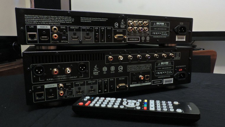

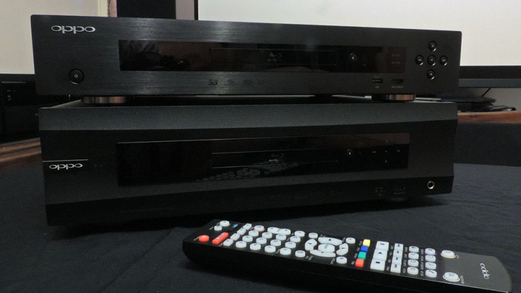

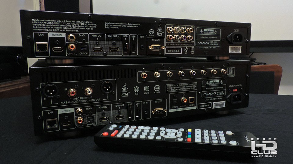

105D與筆者的103D合照。

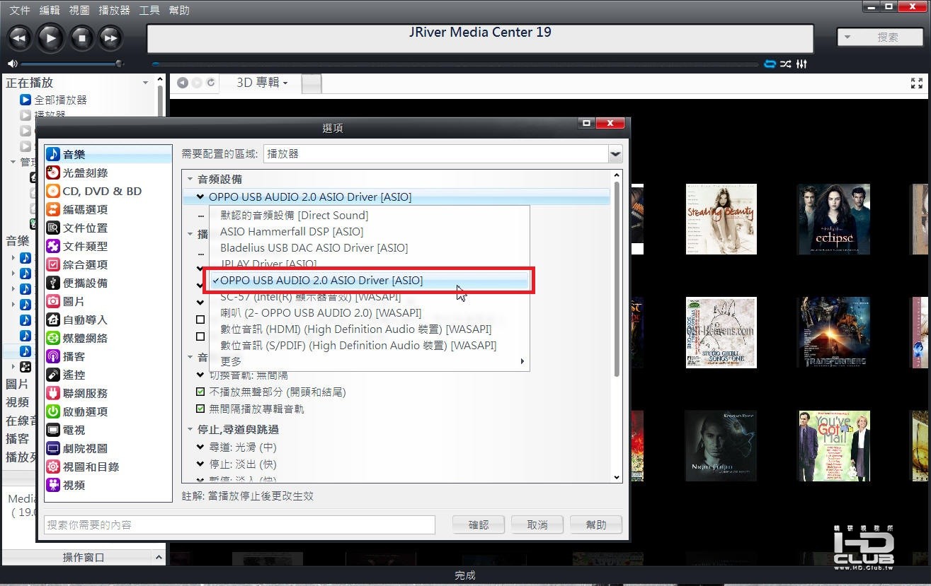

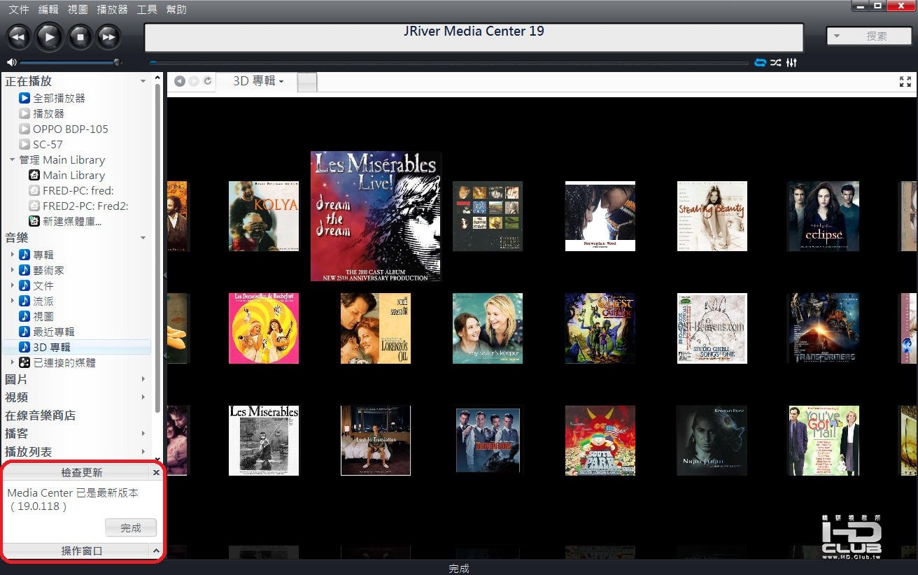

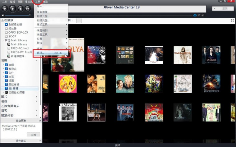

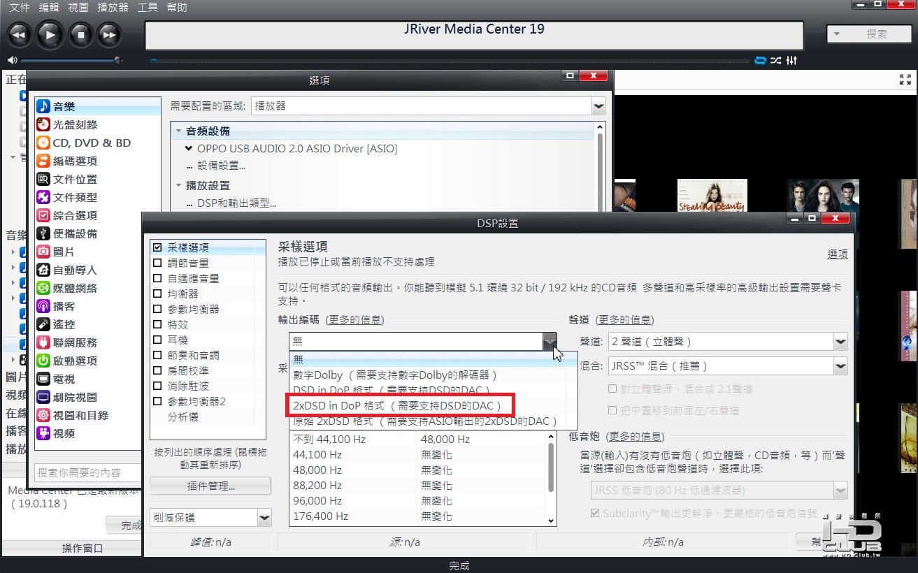

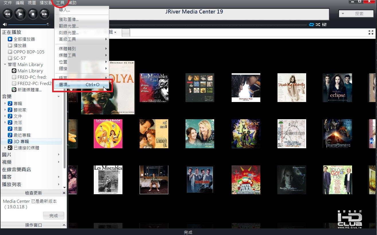

本機USB DAC新增DSD128(5.6448Mbit/s)支援也是一大賣點,OPPO介面功能豐富、類比用料下足本錢,確實有吸引發燒玩家的魅力。我個人對於媒體播放機、電腦影音一向是"來者不拒"許多利用PC當訊源的發燒友愛用的JRIVER個人亦接觸一段時間了、透過下圖,跟大家分享如何利用JRIVER輸出DSD128、DSD64給105D (OPPO USB DAC所支援的DSD方案只限類比兩聲道,無法經由HDMI數位輸出)
一.JRIVER最新版本19.0.118 (3/10已更新至19.0.120)

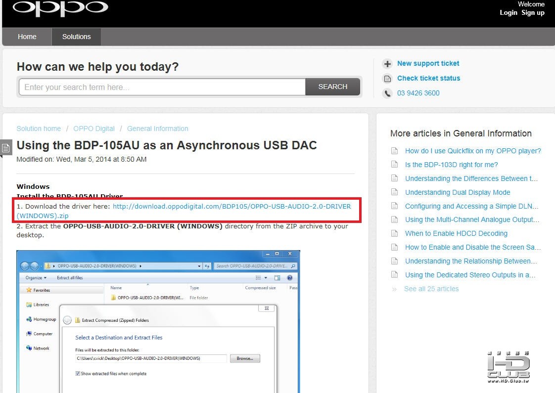

二.將電腦接上105D背板USB DAC IN、再到OPPO官網下載USB DAC驅動
三.JRIVER工具 / 選項 / 音頻設備選擇OPPO USB AUDIO 2.0 ASIO Driver

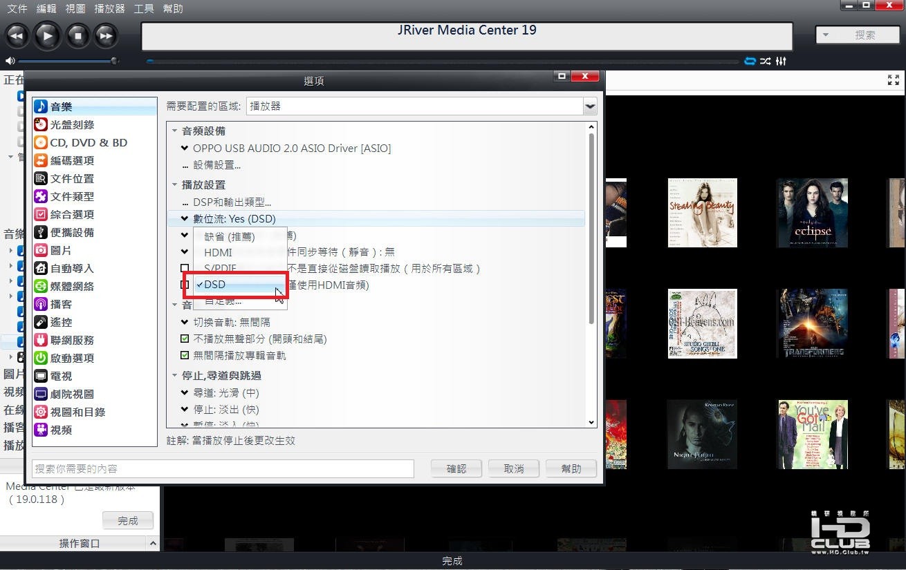

四.播放設置 / 數位流 YES (DSD) ,即可輸出SACDISO、DIFF的DSD音軌 ( 編按:不支援多聲道DSD、部份多聲道SACDISO以兩聲道輸出)
五.設定完成後OPPO會依音訊來源格式自動判別PCM 44.1KHZ~192KHZ與DSD64、DSD128音樂檔案,如果用家想讓所有格式完全轉換DSD則需在播放設置 / DSP輸出類型 / 輸出編碼指定2xDSD in DoP格式。

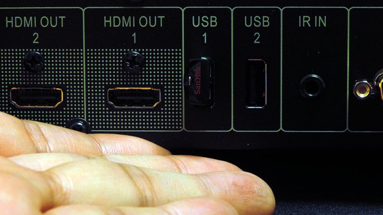

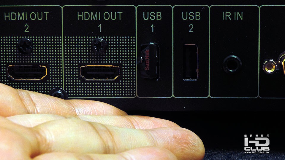

一.首先..在本機網路設置選項中,記下網路設定裡有線網路MAC碼,e-mail給對岸淘寶商家,線上刷卡付費,大約兩個工作天,對方會將Key碼回覆。
二.在該商家下載台灣版固件,這時需準備一只小容量隨身碟將固件與key碼灌入,透過USB進行更新本機就可以直讀網芳、硬碟內的BDISO、BDMV,對了..自行燒錄的SACD-R也需越獄後才能播放。(固件分台灣TW專用版與大陸版本,必須下載台灣版本,如果已越獄切勿下載官方軔體更新,越獄後隨身碟也必須一直插著本機)
三.比較無法理解的是越獄後,SACD不論正版亦或燒錄版有辨識度降低問題,某些時候如開機前SACD已在機器內,用家必需開啟、關閉光碟承盤幾次後才能正常讀取。

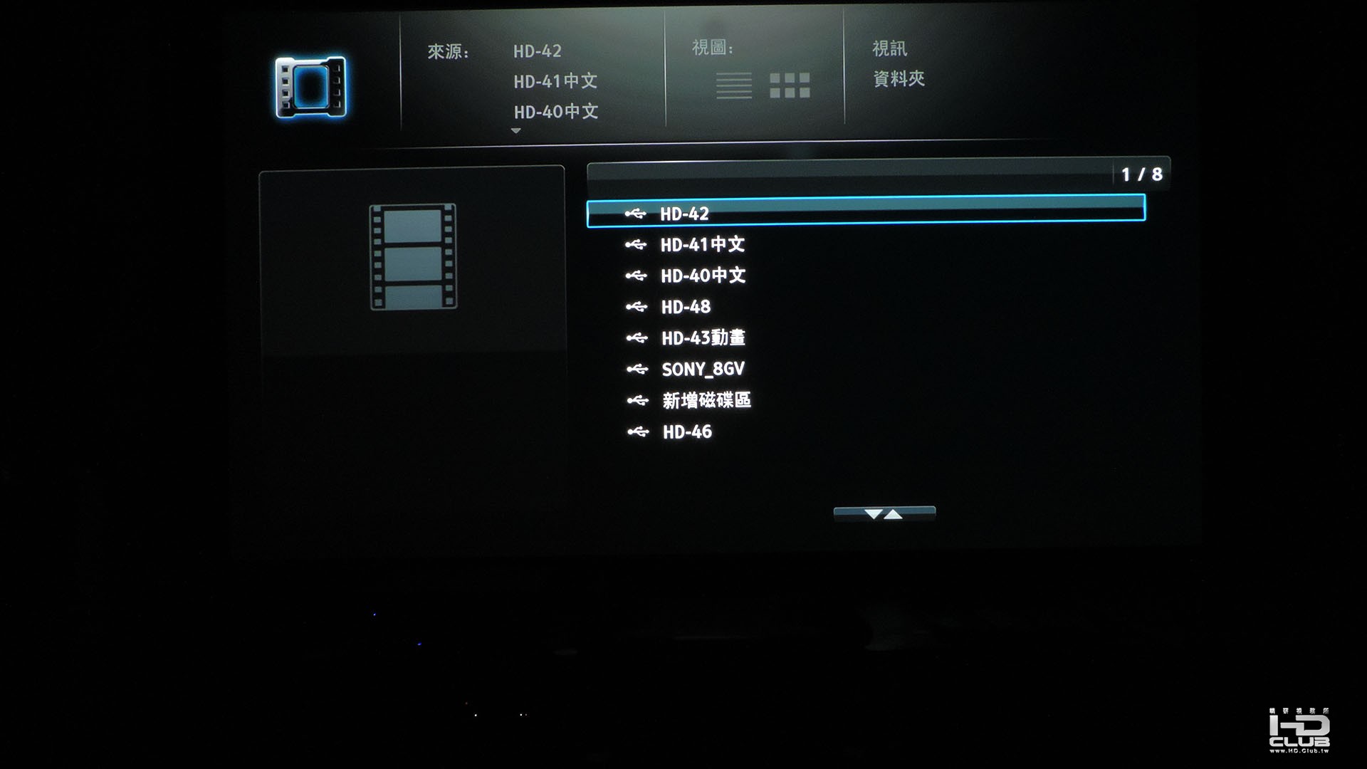

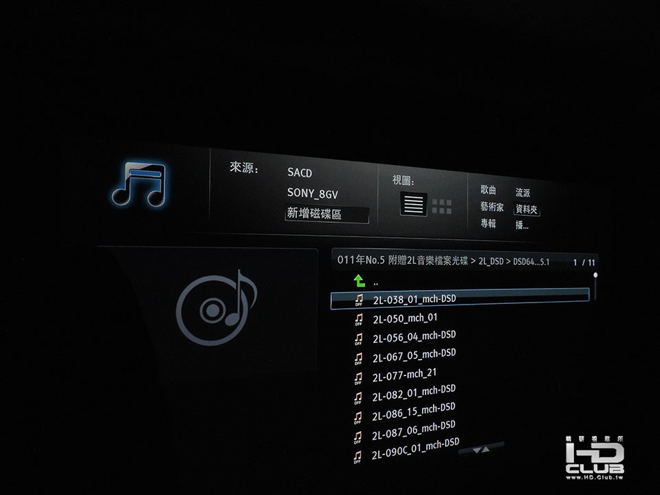

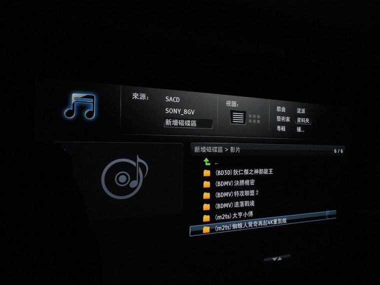

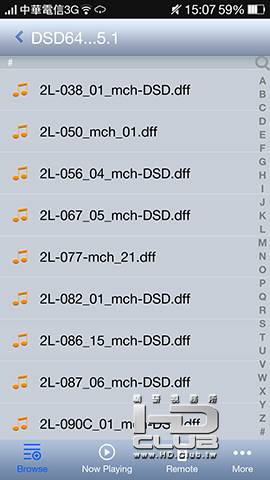

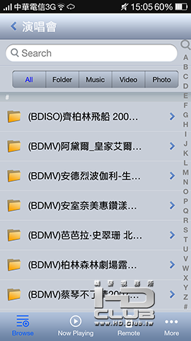

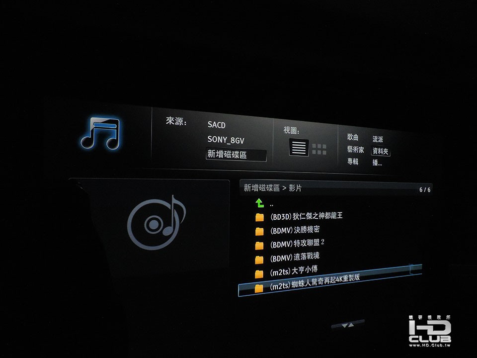

105D網路串流能力進步多多(103D亦同),在我的環境中只要同一區網上,均可正確辨識NAS與PC,筆者電腦裡接了三顆3TB HDD,分別是E碟(藍光演唱會)、F碟(藍光電影)、Z碟(音樂),越獄過的105D可完整播放網芳硬碟內的BDISO、BDMV、另一亮點則是DSD64的DIFF檔不論是2.0、5.1本機皆可HDMI數位輸出DSD給新規環擴解碼(編按:筆者環擴為Pioneer SC-LX85),亦可經由ESS9018數類晶片以類比2.0、類比5.1輸出。

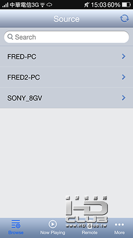

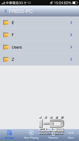

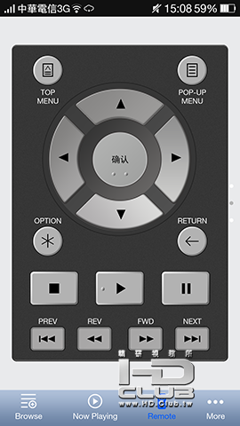

原廠Android系統的APP程式Media Control還不錯用,除了內建簡易型遙控器,用家也能透過手機直接看到USB接上的本機硬碟、網芳內的電腦與NAS,筆者自己兩部PC均可順利辨識。我的電腦(FRED2)共三顆HDD,已越獄過的105D,裡面影音內容可直接點選播放,BDISO、BDMV利用手機點選同樣有完整藍光選單。

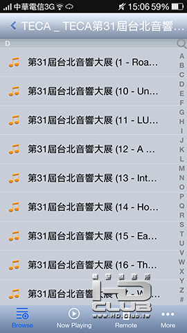

Media Control對我來說最好用的地方是"觸控點選"播放音樂,這樣一來想聽數位流就不需打開顯示器了,非常方便,一般音樂檔案WAV/ FLAC / AIFF/APE都在支援範圍,Dff(DSD64)兩聲道 / 多聲道也OK,可惜越獄後OPPO仍無法直讀DSD128與SACDISO (只能透過USB DAC )。

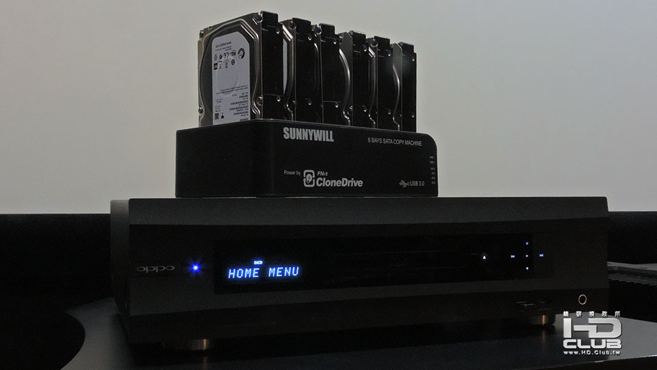

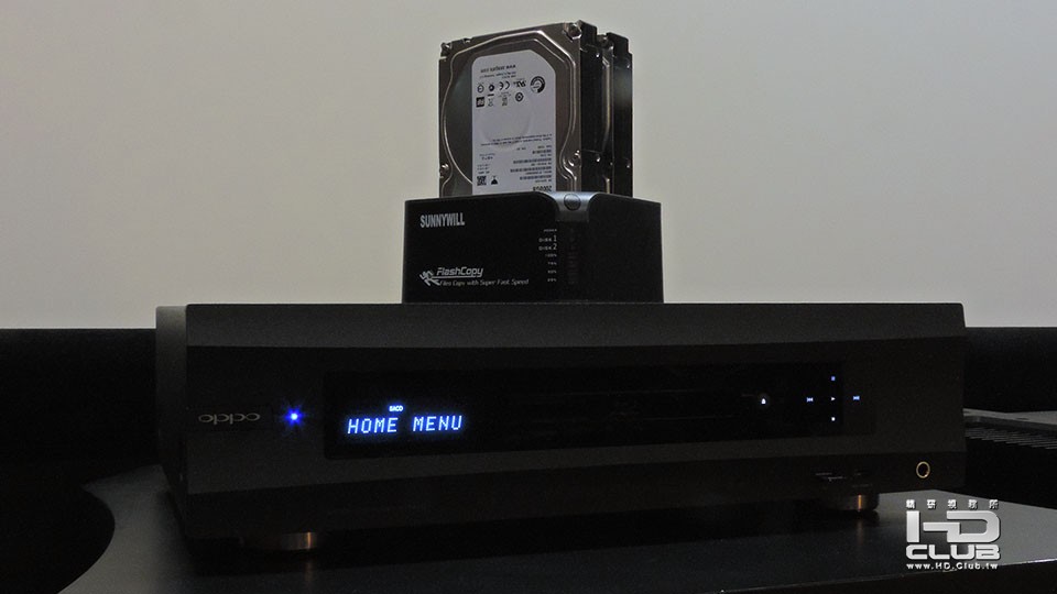

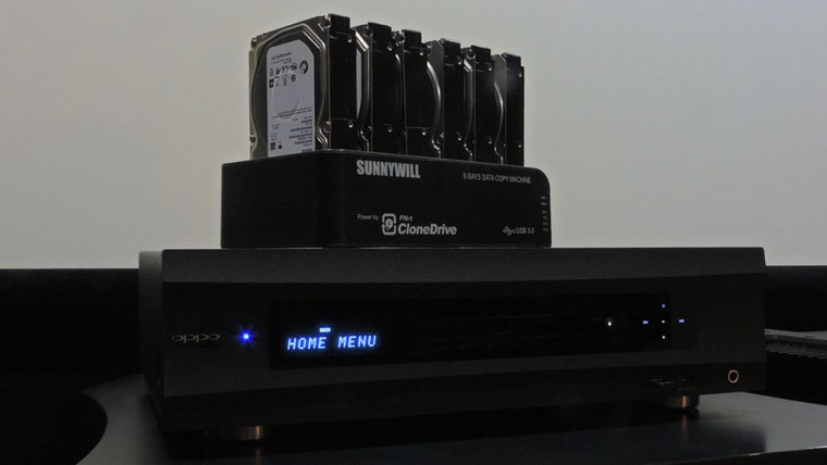

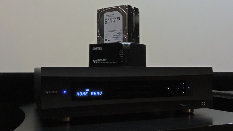

評測期間正好遇上精研剛評測結束的兩部SUNNWELL閃拷機,這兩部”影音週邊器材”我們順勢接上105D測試,結果使用上非常合拍,目前站上團購正火熱進行中。
6BAY機種接上6顆HDD,非常壯觀。
SUNNYWELL 6BAY機種硬碟全上 + 外接USB3.0硬碟 + 越獄隨身碟。

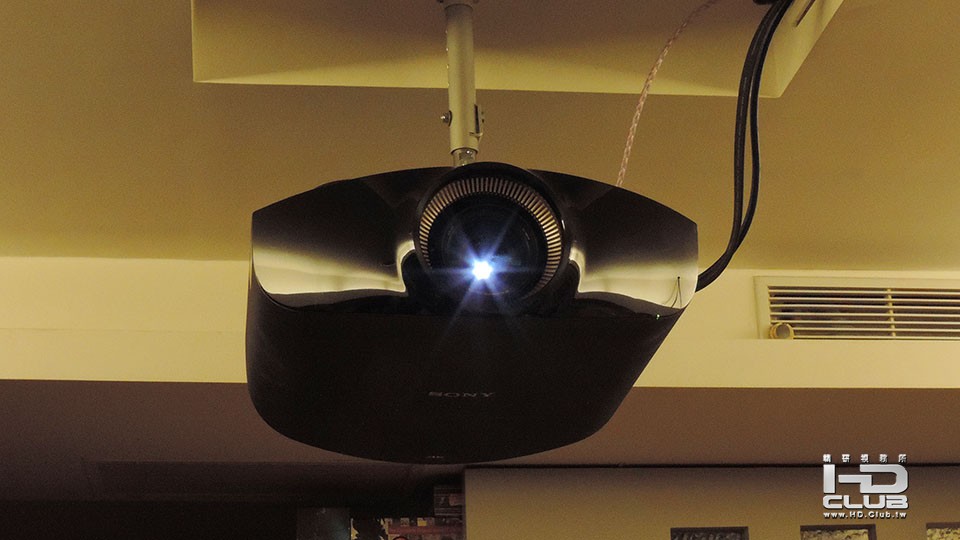

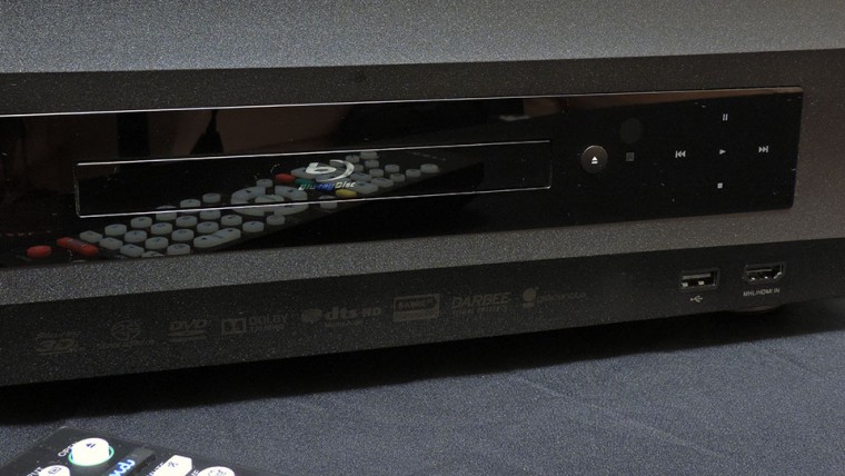

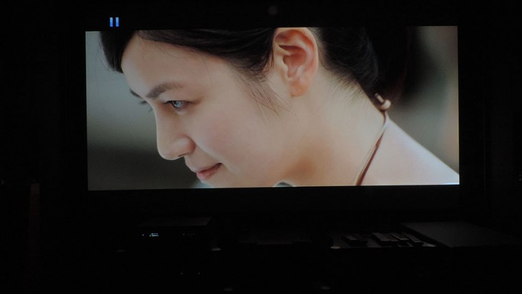

本機新增DARBEE,補足了OPPO高階產品線畫質增進技術,我們分別在精研總部接上Mitsubishi HC7800D、超級發燒友twc府上Sony 4k機皇VW1000ES,其中也透過twc兄府上的高階器材聆聽105D平衡輸出高品質音效,這部105D嚴格說起來並非新一代機種,但我相信在後1080p時代,本機會是一部影音性能最卓越的高階藍光訊源。

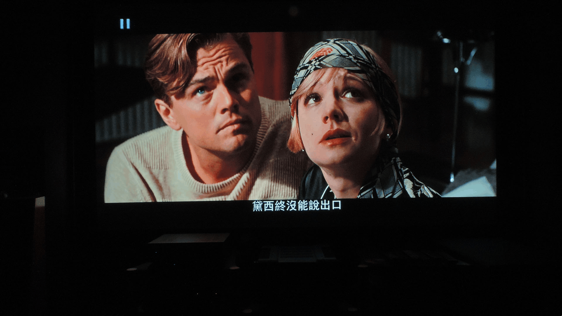

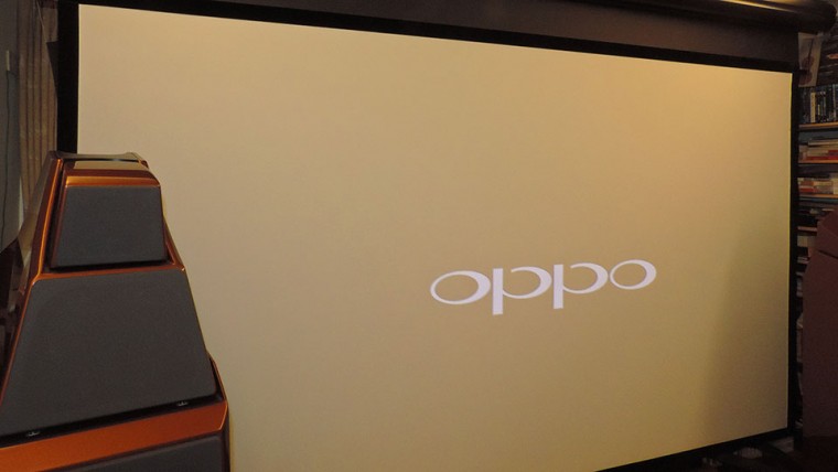

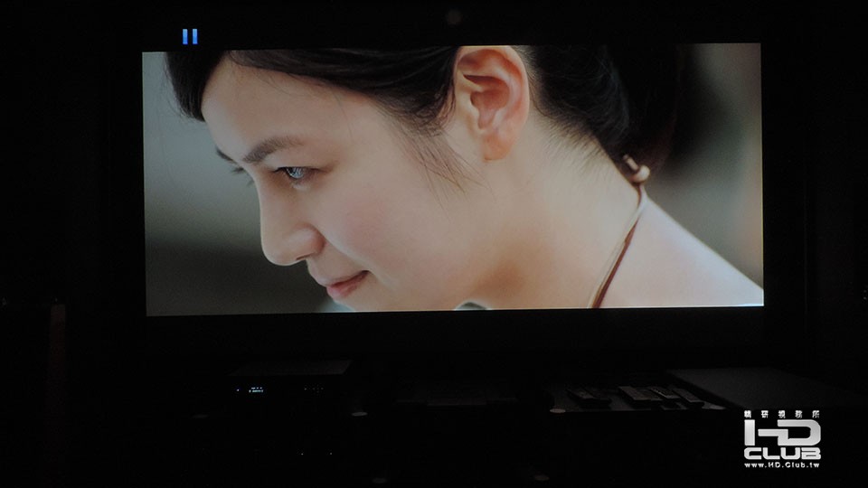

105D搭上精研總部的三菱HC7800D,在未開DARBEE時,觀賞那一年我們一起追的女孩,女主角沈佳宜年輕自然的膚色,階調表現的很優,"膚色表現自然"也是三菱投影機特有的魅力。

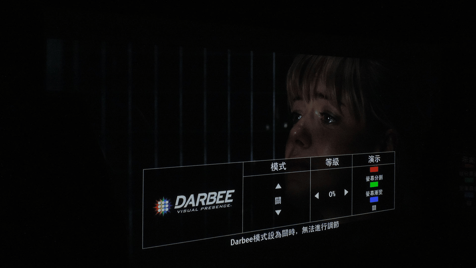

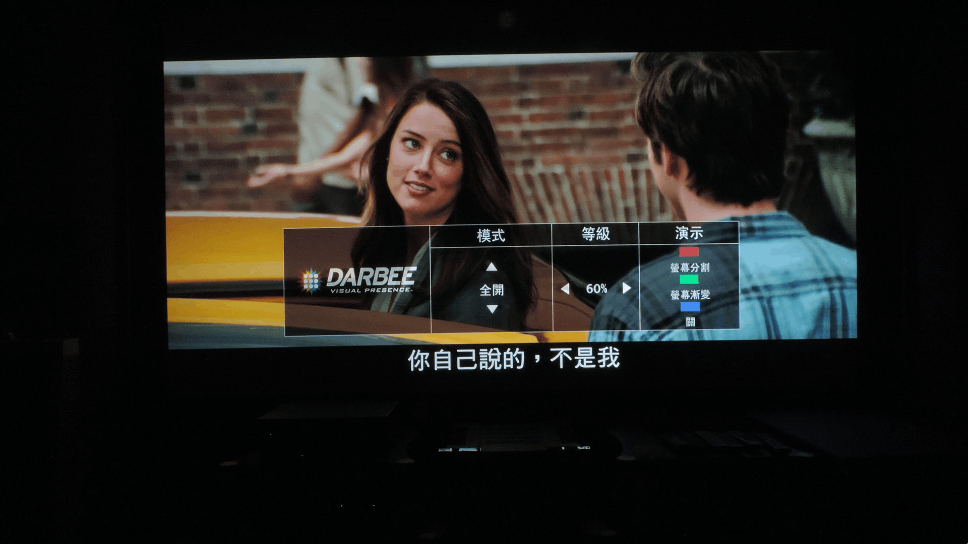

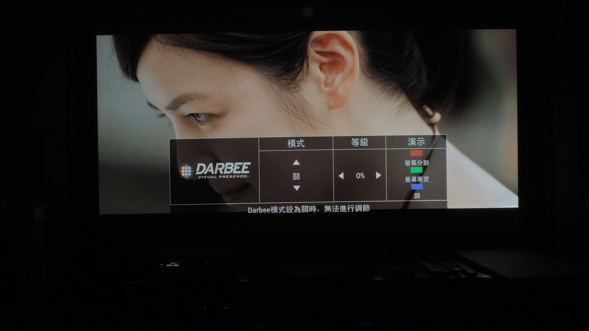

DARBEE開起後觀察各個參數,隨著數值增加,畫面細節刻劃更強,立體感也越強烈,藉由DARBEE產生的微妙變化,讓觀看影片可以享受不同樂趣,當然我們也了解部份挑剔的發燒玩家覺得這類技術犧牲了階調連續性,不過換來更為犀利的輪廓描繪與更加浮出的立體感,也受到不少玩家喜愛,0~120%可調相信已經可以滿足大部份玩家不同的視覺感受。
決勝機密女主角的臉部變化也相當明顯,筆者特別找上這張淺焦拍攝手法的畫面,我們也可以比較畫面後方模糊的背景,在DARBEE強弱之間是否會"破壞"原來就該糊一點的紅色磚牆,事實上以"自然度而言"0%最佳,筆者認為60%平衡度可以維持的還不錯,超過60%個人是不建議開到那麼強,畢竟我們觀賞電影時不比一些風光明媚的示範片,導演經常會因應劇情控制鏡頭深淺,所以加料的比重還是需要控制一下為佳。

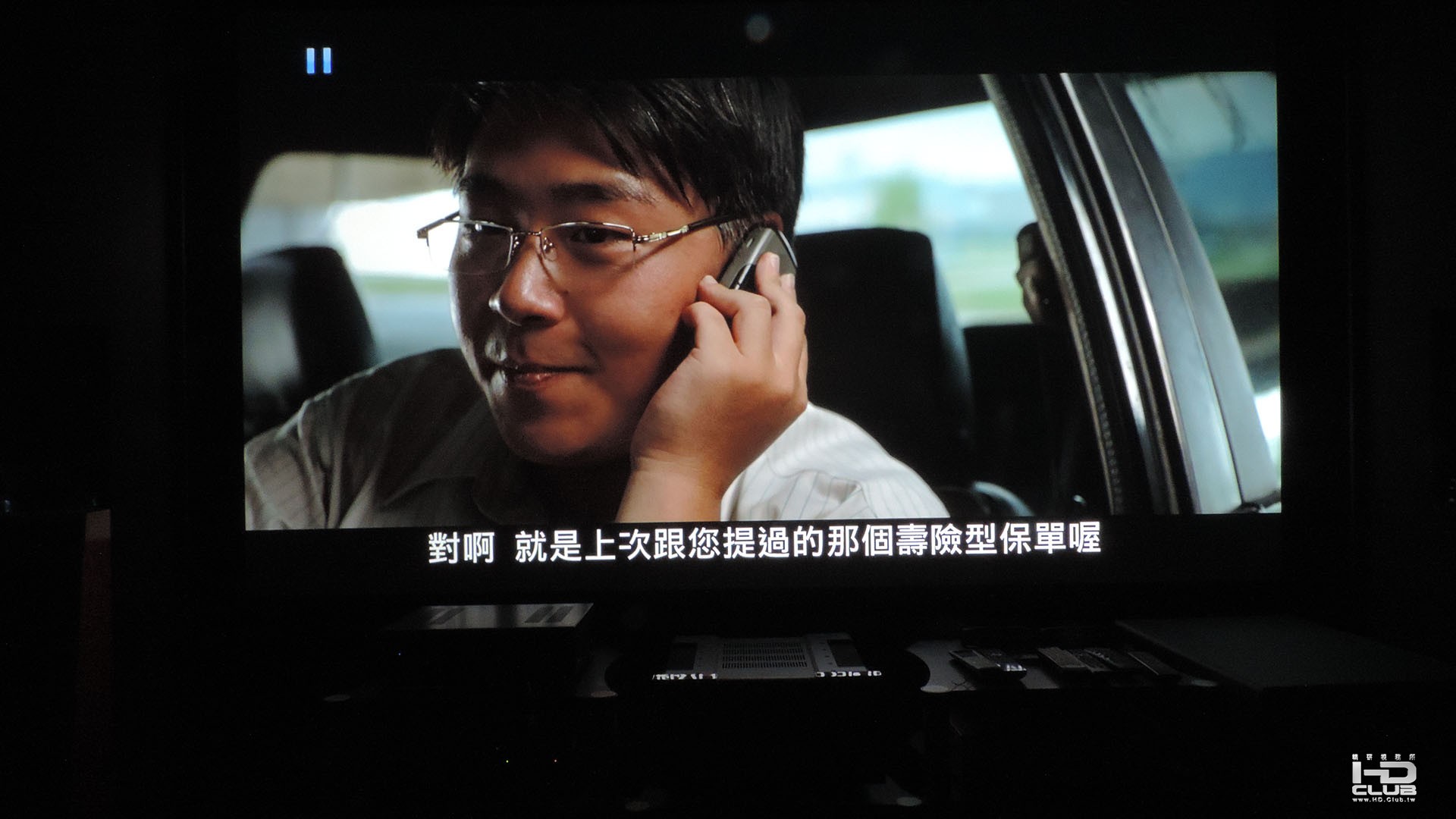

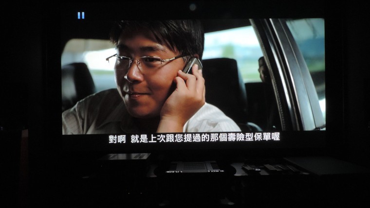

在過去,筆者對於OPPO外掛srt字幕的粗糙感一直很不滿意,隨著幾次軔體更新後在程度上已有大幅改進,精研總部使用的銀幕高達130吋,這部借測的105D播放影片時,外掛字幕解析度已不遜於電腦向量字型,但可惜的是實測幾部外掛srt的BDISO、BDMV、m2ts、mkv,即使已遵照原廠說明將所有srt改為ANSI字型仍然有一定比例抓不到外掛,我認為OPPO在這方面的支援度還有努力的空間。
不論是藍光內建PGS字幕或是外掛srt,105D均可調整高低位置,這功能對於2.35:1布幕的玩家特別好用。

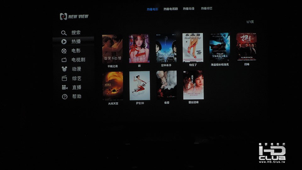

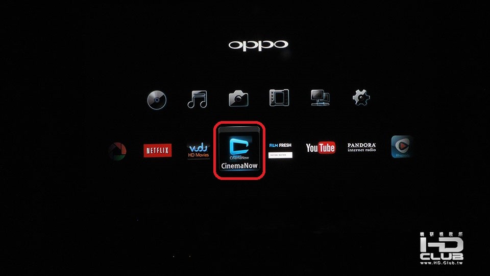

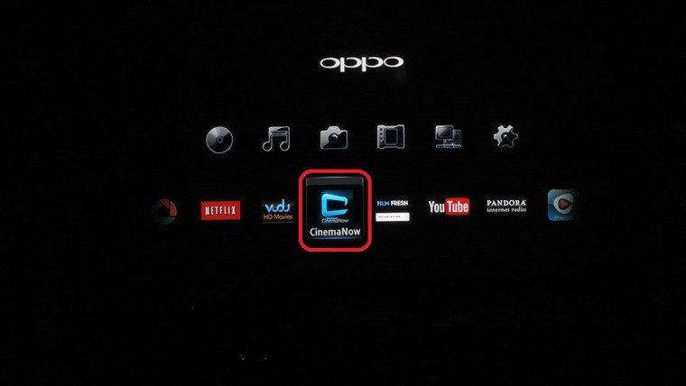

非官方的越獄軔體第三版開始新增線上串流 (現為第四版),點選首頁CinemaNow即可進入,影片內容五花八門,不過絕大部份的內容國內都無法正常收視,現階段是有點雞肋,論壇也有相關討論

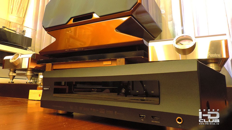

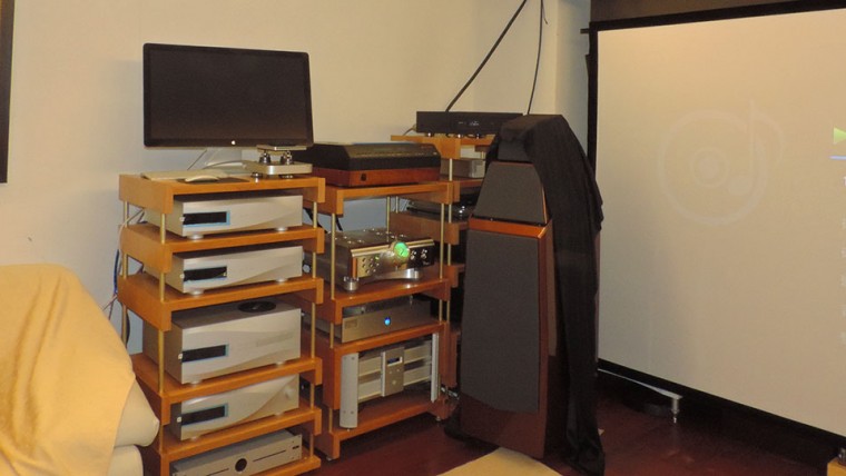

twc府上實測OPPO BDP-105D
twc兄是友站MYHIEND超級發燒友,精研也曾經做過兩篇家訪,最近一篇家訪如下
[精研家訪] HI-END級4K饗宴_家訪超級影音發燒友twc兄

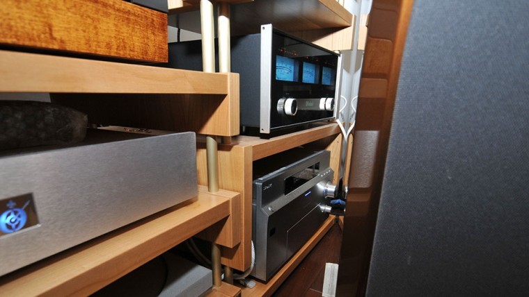

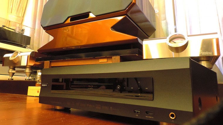

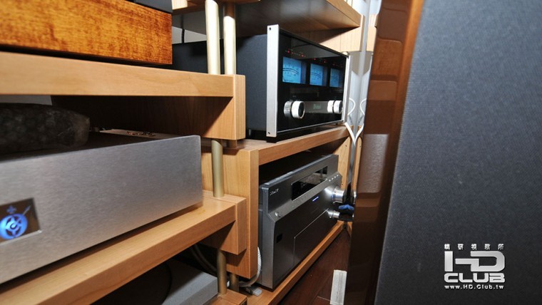

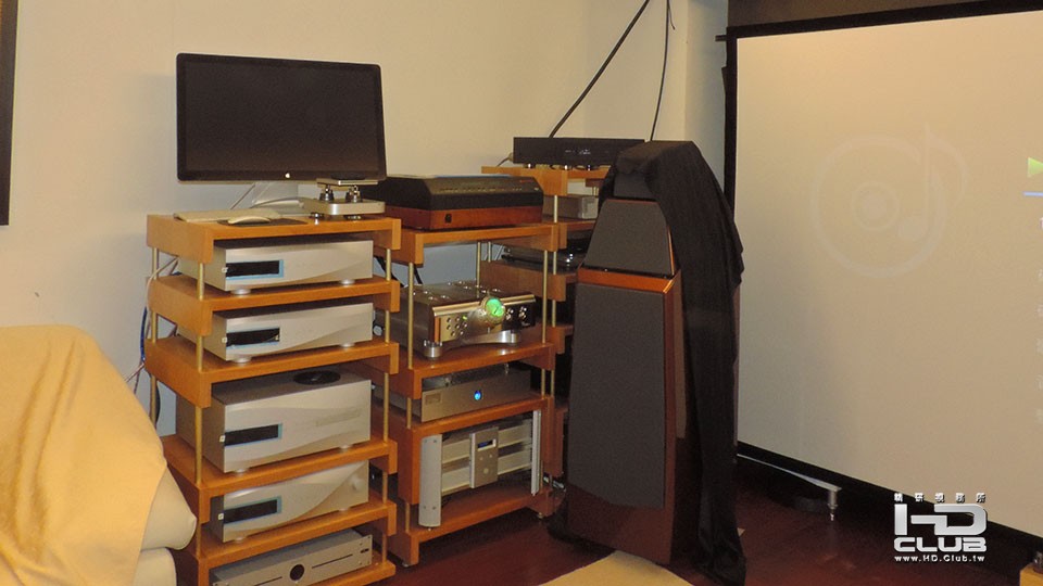

twc府上HIEND兩聲道、多聲道兼具,105D在這裡可算是小朋友,不過本機能透過類比平衡輸出,接上Dan D'Agostino前級、亦可藉由類比7.1/HDMI2接上Sony經典旗艦TA-DA9100ES,這可算是發揮藍光音質最好的示範,影像則接駁HDMI1直入VW1000ES,順道驗證一下OPPO升頻4K、開啟DARBEE之後的畫質表現,筆者帶去的105D行前已褒機超過300小時,當然…要比拼CD、SACD,OPPO絕非DCS對手!!但這回目的是透過HI-END器材聆聽高品質劇院效果,這部份我們預期OPPO會有稱職的演出。
Sony日規旗艦AV環擴TA-DA9100ES
Sony VPL-VW1000ES。

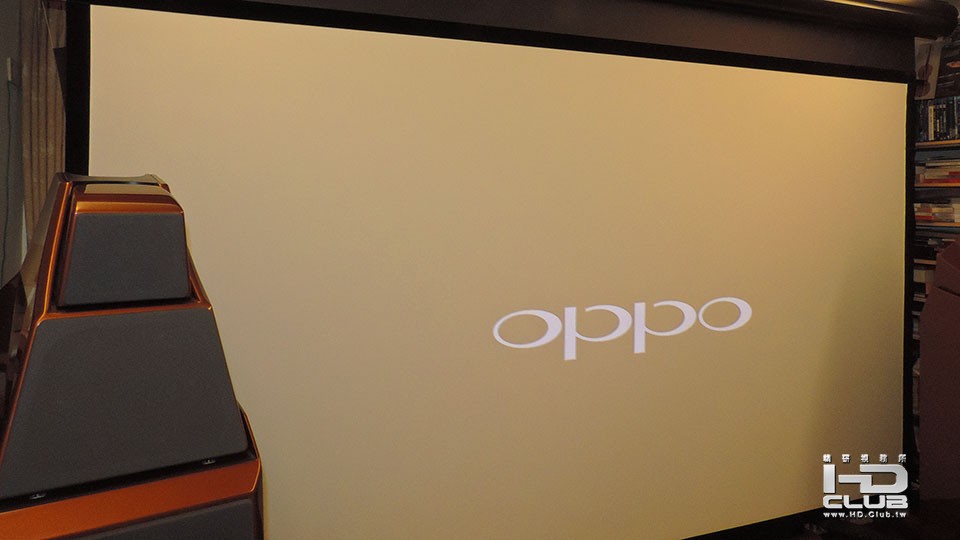

127吋Screen ExcellenceEnlightor透聲幕。
這部105D已經越獄,所以直讀BDMV沒問題。

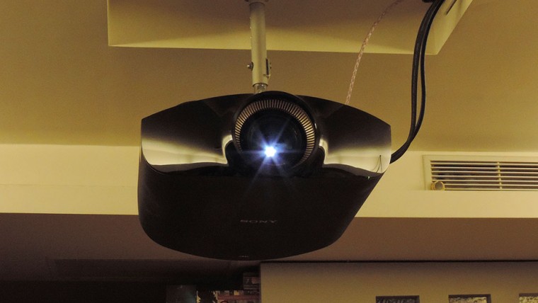

VW1000ES是真實4K投影機,105D升頻3840×2160後仍然可以開啟DARBEE、並完全溶入Sony超解像技術"Reality Creation"真實創作,下圖"蜘蛛人驚奇再起"精彩片段中,女主角為了躲避蜥蝪人,藏進機房暗室中,可觀察到開啟DARBEE後臉部夾雜著汗水描繪的更寫實。至於音效方面,TA-DA9100ES是舊規環擴,HDMI不支援DolbyTrueHD、DTS-HD,接上105D雖無法輸出新規音效,不過劇院效果依然驚人,配合twc府上高檔後端HI-END級音響,剛剛欣賞的蜘蛛人驚奇再起,聲音細微動態、環繞感都屬上乘,碩大的WilsonAudio中置喇叭Mezzo雖然隔上一層紗(Screen ExcellenceEnlightor透聲幕),仍不影響由它發出那渾厚、不失細節的聲底。
不過HI-END音響真正價值還是在音樂性的表現,這也是本次來訪重頭戲,我們欣賞音樂演唱會時分別體驗平衡輸出兩聲道(LPCM2.0)至Dan D'Agostino前後級,與HDMI接上TA-DA9100ES聆聽多聲道效果,筆者一直很喜歡久石讓IN武道館這張BD,場面壯大、氣勢恢宏是其一,但能聽到日本動畫大師宮崎駿作品中精彩的配樂才是主因,不過如果要將片中樂團合奏的高分離度與悠揚的歌聲詮釋到讓觀影者動容,器材等級與調整均要到位才能達標,twc這裡擁有SONY最高階ES 9系列劇院環擴、HI-END 級多聲道前後級與喇叭,搭配適當調整,我在這裡可以感受到粒粒皆清楚的樂團合奏,合唱團上百人合唱層層疊疊,極佳的分離度與高貴音樂質感是我在此試聽的感受,105D類比平衡接上純兩聲道Dan D'Agostino前後級,以百萬等級WilsonAudio ALEXIA主喇叭詮釋平原陵香演唱兩首神隱少女主題曲,歌聲極富情感,當然人聲表現我認為也是OPPO高階藍光機強項之一。
105D接上HDMI視聽演唱會劇院時,我特別挑選經典的龍貓片段,不瞞大家說5.1(LPCM)其效果更令人滿意,藉由多聲道加持,音場更為壯闊,尤其當WilsonAudio Mezzo中央聲道加入演出後我可以感受到前方歌聲、樂聲更為綿密,後方環繞McIntosh HT-1喇叭體積亦不小,與前端形成一個更為緊實的球型音場,效果真是達到一個極佳狀態,若要硬挑骨頭,唯有空間仍不夠大,雖然整體密度極高,但規模感稍嫌不足,不過這樣的影音效果已經是高標中的高標了。

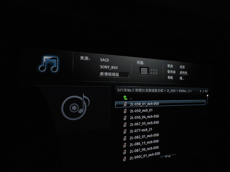

除了藍光電影與演唱會,筆者帶來了挪威2L唱片公司官網提供的高解析音樂檔案DSD2.8224Mbit/s(5.1),享受WilsonAudio Alexia、Mezzo通力合作的DSD多聲道效果,TA-DA9100ES受限於規格,HDMI並無法解碼DSD,但105D轉換為LPCM5.1/176K後再輸出給TA-DA9100ES的聲音品質依然不俗,後環繞McIntosh HT-1也算得上是"大型書架喇叭",與前置的三支匹配性不差,所以聆聽起來重量感很夠,密度很高。
來訪期間,這部全新上市105D受到twc兄青睞,立馬決定透過店家訂購,在此也恭喜他本人經由我們HD.Club協助,找到一部適合自家環境的高階藍光訊源,筆者相信這部"雙D加持"的OPPO新機,能徹底發揮HI-END級音響與Sony兩大機皇( TA-DA9100ES/VW1000ES)鑑賞藍光的實力!!

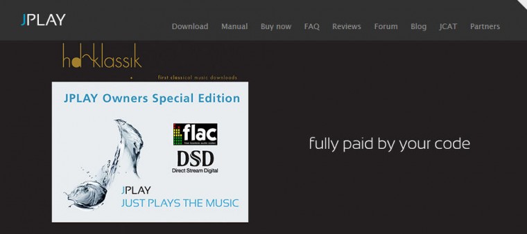

還有一套JPLAY沒跟大家介紹接上105D的感想

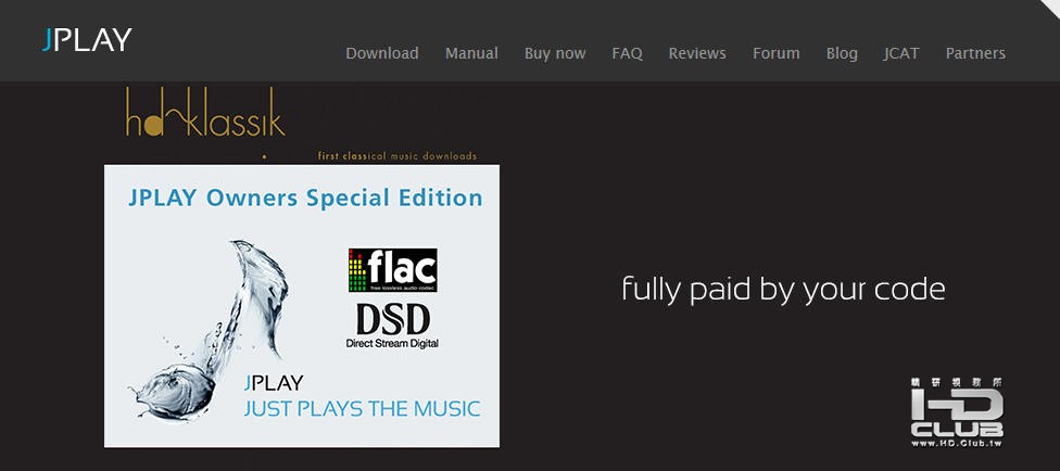

sam有空可以試試你的105或N50接上雙J其中之一的JPLAY (有試用版) , 使用上雖然沒像JRIVER那麼便捷與多樣化 , 但這套在PC上公認最佳音樂播放軟體 (極簡 , 擁有電腦第一優先權 )在OPPO上聽得出來聲音更乾淨 , 細節更好喔
發表於 2014-3-19 10:02:24 | 顯示全部樓層
開機默認優先讀取光碟
建議插入USB后,空倉開機,再放置SACD光碟播放
 樓主| 發表於 2014-3-19 11:13:26 | 顯示全部樓層
MadKing 發表於 2014-3-19 10:02
開機默認優先讀取光碟
這麼做是ok , 但以往不需如此
補充: 這次105D與103D的HDMI1可以輸出DSD了 ( 記得之前測試103/105只有HDMI2可輸出DSD)
