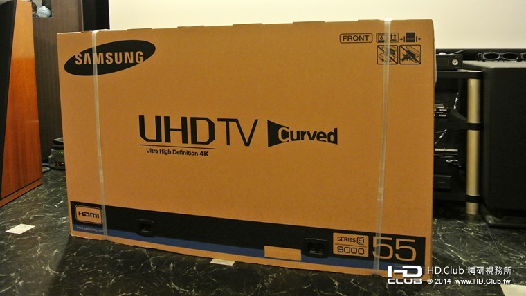

開箱與外觀
本次台灣三星所提供的今年旗艦U9000系列的55吋機型。今年的U9000一共有三個規格:55",65"與78"。在CES展出的商用規格4K UHD曲面電視更是高達105"。尺寸是一場回不去的戰爭,只會不斷往上蔓延了。

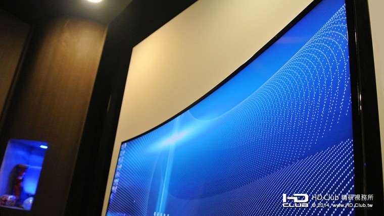

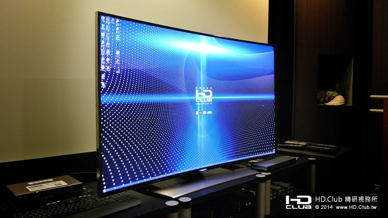

U9000初入精研總部上架一覽。跟一般的平面電視不同,曲面電視兩側的兩側向內彎曲的螢幕可以改善側角視野,除了讓畫面中央與側邊可以做到人眼與畫面等距離,讓觀賞者有好的視覺包圍感。內彎曲面的設計亦能夠避開室內光源所帶來的反光干擾。

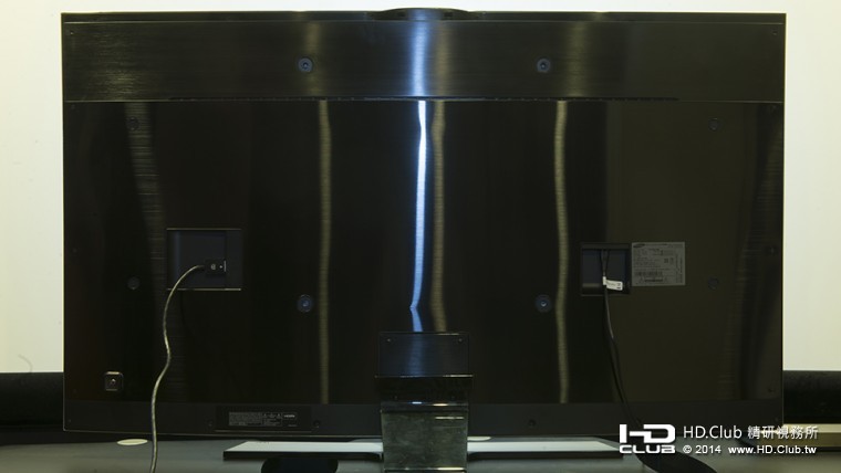

背面一覽圖。左側是連接控制盒的特殊介面,右側則是電源接頭。電源部分採8字頭,為的應該是要縮減背板厚度。

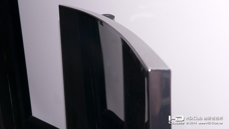

曲面近照圖。曲面的設計與工藝在美感上有確實相當程度的吸引力,不若一般平面電視的單調,觀看曲面電視的外觀有如在看電視牆一般。注意上部的機構是Skype或其他視訊軟體所可以使用的webcam。一樣採弧狀設計,按壓以後會如同"靈蛇出洞"一樣,以油壓控制往前緩慢滑出而非直接往上跳起,在設計上別有心裁。

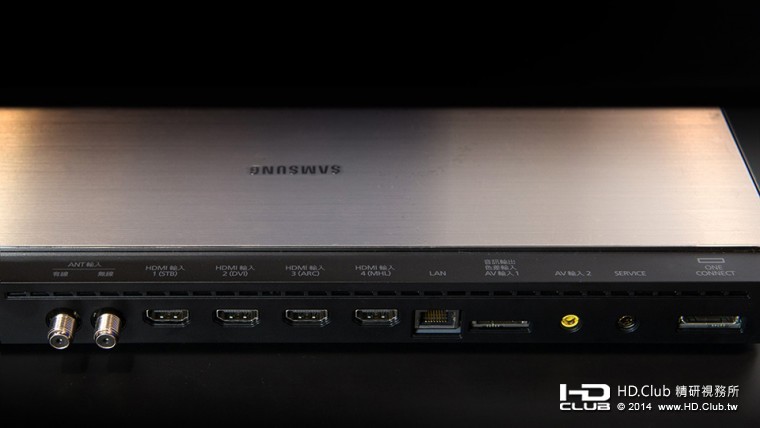

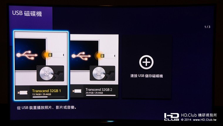

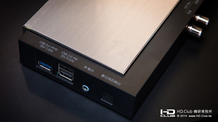

除了4個HDMI In與Smart TV所需要的網路RJ-45,控制盒也提供了兩組的USB 2.0與一組的USB 3.0。插上USB便可以透過控制盒的介面與解碼器直接解碼播放。規格齊全之餘使用上也非常便利。測試中間多次曾以精研站長所拍攝的4K影片(h.264/100mbps)以USB直入控制盒,播放過程順利流暢沒有問題。

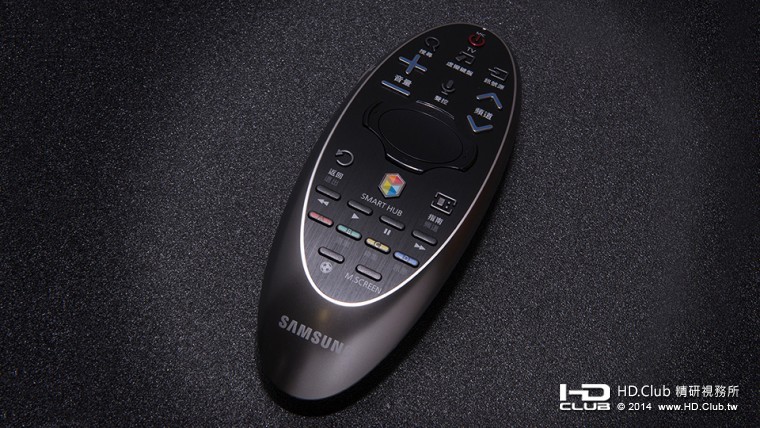

本次U9000的遙控器,筆者戲稱它為"Smart Remote"其名為智慧遙控器。這類新的遙控器的特點除了尺寸縮小與取消數字鍵之外,在控制盒上另有虛擬鍵盤的選單可以叫出(請見第二張圖的左下方)。因應Smart TV的介面與控制需要,遙控器另有支援螢幕光點,可以透過光點如同滑鼠指標一般移動到適當的位置按下遙控器中間的"Enter"點選需要的功能。筆者實際測試反應其實相當靈敏,但是比起一對一指令式的遙控器仍需要更多適應與熟悉的時間。

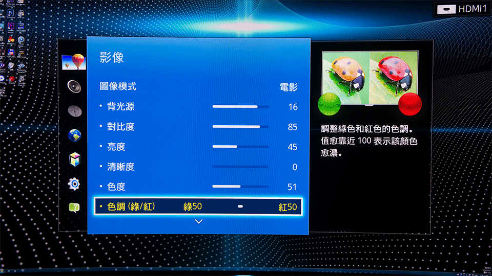

以下的GIF動畫圖是U9000操作介面的大略瀏覽。值得稱讚而且大書特書的地方是U9000的影像可設定的選項與範圍真的非常的巨細靡遺,從影像的色調獨立調整,動態對比度,以10點為基準的畫面白平衡調整(包含RGB),色度與色彩範圍,UHD Color,Auto Motion Plus,Smart LED以及劇場黑光等等進階設定非常詳細。事實上部分的影像設定選項甚至只有在高階投影機才能見得到。
一如過去我們所建議的,在量測與影像調整時我們建議將所有的選項回復預設值並關閉。影像調整我們建議色溫設定在暖1,Auto Motion Plus的模糊與顫動消滅開在3的低檔位,Smart LED環境偵測光開在低檔位或關閉,劇場黑光開啟。

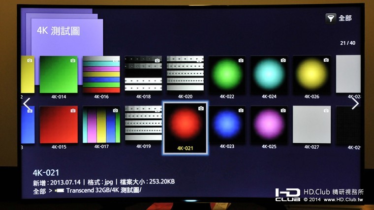

本次測試圖檔係由精研站長所精心自製的4K解析度圖檔來做為主要的依據。只要是內行的玩家都知道,液晶面板的最大天敵有兩個,第一個是非原生色系,第二個是漸層的表現。而下方各位所見的多張非原生色系以及漸層的測試圖檔皆再再嚴格挑戰液晶顯示器影像處理能力及其極限。這類測試一般都是一翻兩瞪眼,好壞立見的。
令人高興的是,本次Samsung黃金曲面 4K UHD TV在精研4K測試圖檔的整體表現是不錯且正面的。一般中低價位的液晶電視,在播放此類漸層與顏色階調的圖片,看了都會不禁讓人想要擦眼淚,或者是跟有為一樣"我想寫一個慘字";也就是在該漸層顏色自濃轉淡出的各階調橫向部位會出現一條一條,如同等高線一般的色條,直向部位甚至會有色塊。看起來非常不舒服,也同時立馬證明了顯示器無法正確處理好顏色的階調。
本次的U9000在非原生色系以及漸層的表現是相當不錯的。如果以滿分100做為評分,U9000大約可以達到90分的程度,在漸層的平順度與等高線色條的情況可以說是目前的液晶顯示器當中相當OK的,表現並不愧於它旗艦的地位。

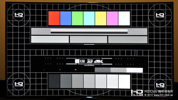

下圖是測試黑階,各顏色色系,銳利度以及解析度的精研4K測試圖總成。在此特別要一提的是,或許是因為三星商業上的考量與需要,我們在測試當中發現,U9000的銳利度預設值有過度銳利化的情況。在預設銳利度50的情況下,仍然會將線條與影像大幅度銳化,導致4K測試圖直線與各顯示像素破裂與影像邊緣劣化的情況發生。
在此我們僅代表精研,建議各位已經有或者是想入手U9000的用戶,如果您對影像的標準有相當的要求,並希望您的U9000提供給您自然而真實的畫面,請將您的U9000銳利度從預設的50調整為0。

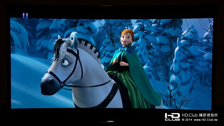

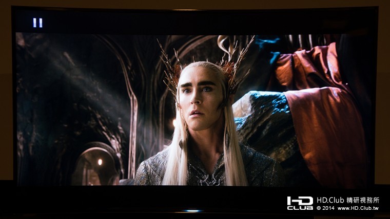

除了先進的4K影片規格,一般用戶最常使用到的相信仍然是2K 1080p的商業藍光規格。本次測試也不免俗地測試一些今年所剛釋出的1080p影片,包含哈比人2:荒谷惡龍,冰雪奇緣等等。特別一提的是,U9000本身設定介面並沒有讓使用者手動開啟2K升頻4K的選項,而是只要偵測到2K訊號就會將其自動升頻成4K輸出。以筆者實際近距離觀看,解析度有約略的提升,雖不若真4K的點對點畫面一樣的精細,但是其2K升頻4K的影像處理能力在一般的觀賞距離所播放出的2K訊源的畫面提升可以讓人喜而接受。

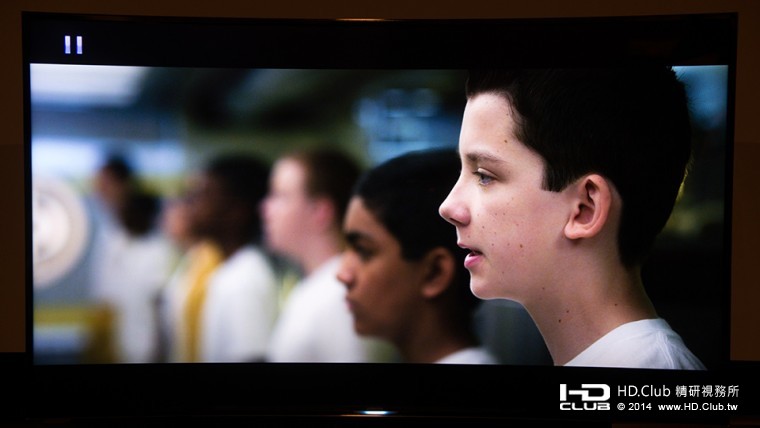

以下這三張圖是已經經過真平版主校正,並將銳利度降低到0所呈現出的畫面。請注意看第一張圖的左側背景黑階,右側絨布的質感以及光影的感覺,第二張圖男童臉部輪廓,脖子與背景所顯現出的分離度加上拍攝時的淺景深,以及冰雪奇緣動畫顏色濃度所呈現出的質感,至此可約略一窺U9000在2K的顯示能力與實力。

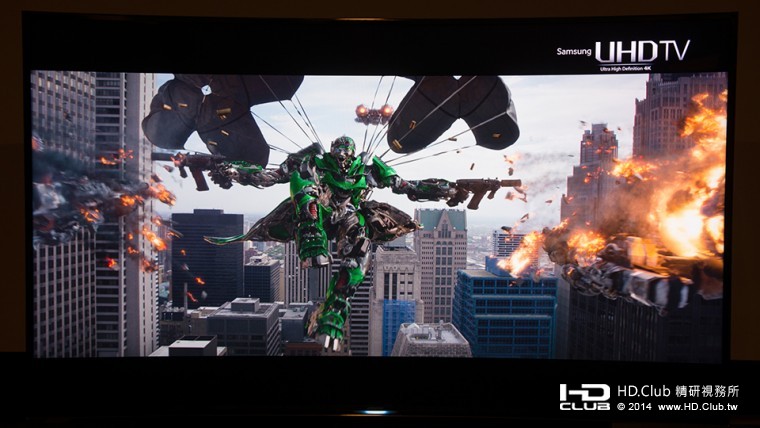

最後的測試是針對4K H.265的檔案播放情況做測試。

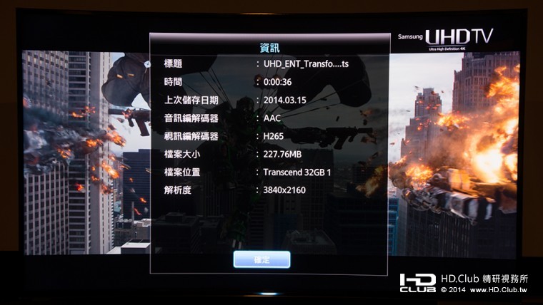

前面的文章有介紹了U9000的UHD 未來進化套件Future Ready與媒體播放能力。本次特別也取得了未來4K影片所要普遍採用的HEVC/H.265格式的變形金剛四36秒的4K預告片TS檔做實際播放(請注意第三張圖的H.265與解析度資訊),測試結果流暢順利而且使用上非常方便。整合性Smart TV的逐步發展輔加上新規格H.265 codec在控制盒內的直接嵌入使得U9000確實成為讓影像新規格UHD 4K不斷前進的推手與動力。

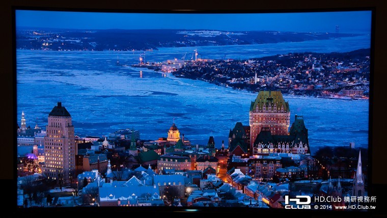

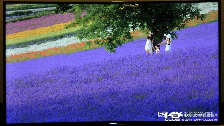

最後來一張測試片當中的4K歐洲河岸風景圖。RGB三原色中的藍色表現可算是本次U9000的亮點與經典。在帶有藍色場景的影片之中,U9000藍色的表現與顏色的濃郁度可以營造出相當程度畫面的真實感,色彩的表現也讓畫面更生動且有質感。

4K UHD現乃兵家必爭之地。在這個4K兵荒馬亂之際,眼尖挑剔的玩家莫不睜大眼睛抓緊自己的口袋期望每一分錢都可以得到最大的投資。單就大尺寸顯示裝置而言,曲面的規格確實是一大技術上的突破。Samsung挾其過往在電視設計上面所累積的經驗,輔加上創新的影像處理技術以及豐富的影像進階設定,本次的 U9000有著符合其定位的表現,UHD 未來進化套件Future Ready更可讓未來Smart TV透過不斷軟硬體升級而越來越聰明。Samsung的U9000筆者透過本次實際的測試,認為其產品有其相對的特殊性以及吸引力,可以是有意選購4K UHD TV的好的選項之一。如果想更進一步知道相關細節,或是想知道影像的調性是否合君胃口,實際走一趟展示點親眼看看U9000的畫面表現與操作介面來體驗它的魅力吧!

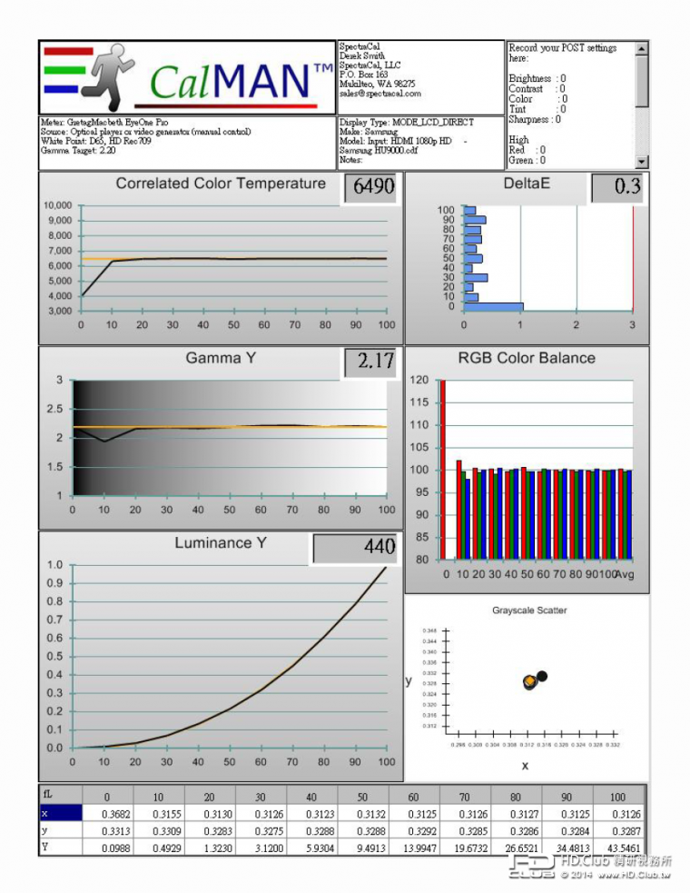

看完前面養眼的美女跟機器,加上LEON版主的詳細評測,接下來就看一下比較生硬的量測部份。順便跟站長反應一下,我評測時怎麼都沒美女相伴呢?
量測器材
光譜儀: X-rite i1pro2
量測軟體: Calman
訊源:PS3
測試片: AVSHD

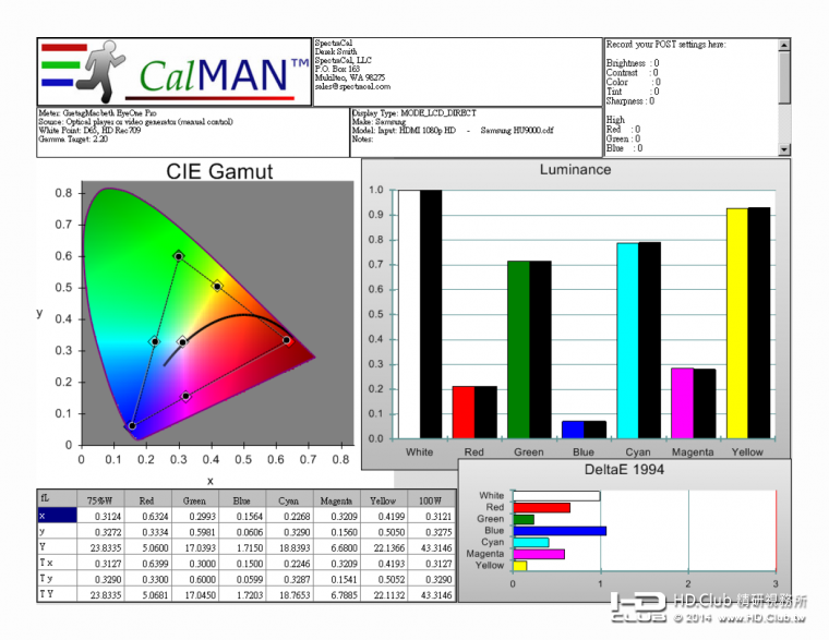

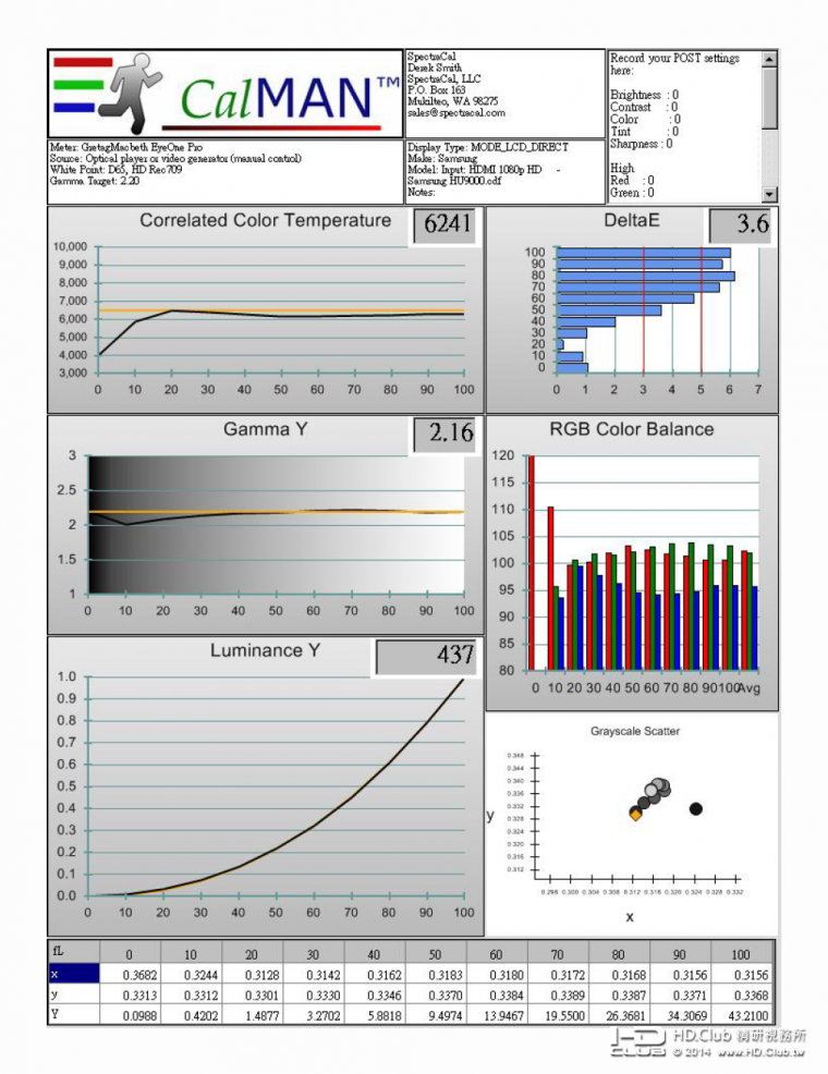

首先先用測試片做基本調整同時找出最接近標準的預設模式。U9000的界面設計跟一般有點不同,它是不同模式下有完全獨立的記憶設定,即使是完全一模一樣的設定值,量測結果都是不同的。例如劇院模式下的暖2跟標準模式下的暖2,量出來的色溫會不同。經過一些時間的摸索,U9000是劇院模式,色溫暖2最接近標準,這時它的量測值已經相當好了。
我們可以看出,不論是灰階或是色域,預設值就已經相當不錯,很接近標準,只要用戶做好基本調整,就能輕鬆看到接近標準的畫面。目前一些大廠的高階機大致上都是這樣的做法,只是消費者還是要有基本的調整能力,才能找出正確的設定。
對於這樣的結果還不滿意,不到完美誓不罷休的人,U9000在灰階方面有提供10點的白平衡調整功能,可以針對不同訊號強度做詳細的調整。而色域的部份也提供完整的色彩管理,讓用家可以調整到完美的結果。以下是校正完的量測結果,大家可以看到結果相當好。

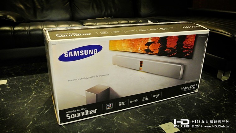

Soundbar HW-H751

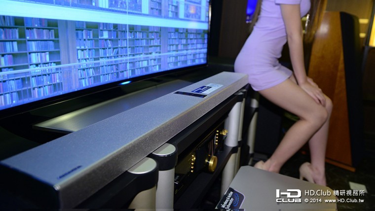

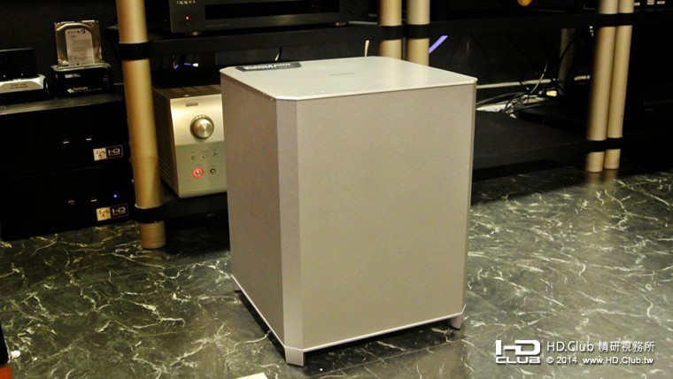

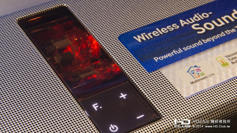

這次連同UA55HU9000電視同時進駐精研總部的還有Samsung 推出搭配電視推出支援無線藍牙的喇叭Soundbar HW-H751,內建真空管,音源以無線藍牙傳輸音訊,簡化了接線的複雜度,使外觀更為簡潔俐落,使用獨立的遙控器控制。
HW-H751是Samsung推出的簡易家庭劇院組,構造很簡單,由長條型的中高音的音箱和正方形的重低音組合而成。特別的地方在於中高音的音箱和正方形的重低音之間,及劇院組和Samsung較新的電視搭配時,都是可以透過Samsung自己的無線頻道連接的,此外還另外配備了類比及藍牙的輸入方式,介面算滿足夠的。

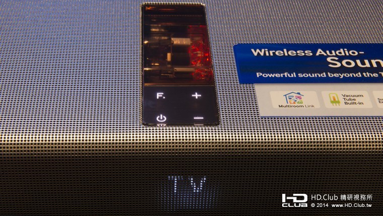

HW-H751的中高音的音箱可以用平放或是壁掛的兩種安裝方式,音箱並內建陀螺儀(gyroscope)偵測擺設角度,自動依角度讓合適的單體發聲,不再讓使用者陷入美觀與音質的兩難。
中高音的音箱較寬的那面有個橘色的透明窗格,可以看到兩個真空管,及一個方形的觸控紐。顯示則是在格子內側備有白色的LED燈,以跑馬燈方式顯示目前連接的訊原,而且是在寬面及窄面都有,不會因為擺放方式的關係而看不到。
送到精研總部的HW-H751先前似乎已經有配對過別台電視,切到TV模式時(經由Samsung自己的無線頻道)並不會連線到電視,研究了幾次才靠著按"播放/暫停"鍵3秒reset了HW-H751,然後就很順利的與電視連線成功了。
連上電視後可以利用電視的遙控器調整劇院組音量大小,如果將劇院組切離TV模式,電視的喇叭也會自動的接續發聲,滿人性化的設計。音質方面乍聽之下比電視本體的聲音要來的要厚實一些,不過既然採用了真空管當特點,在使用一段時間讓真空管熱起來之後是否會音質表現的更好,有機會的話會仔細測試一遍。

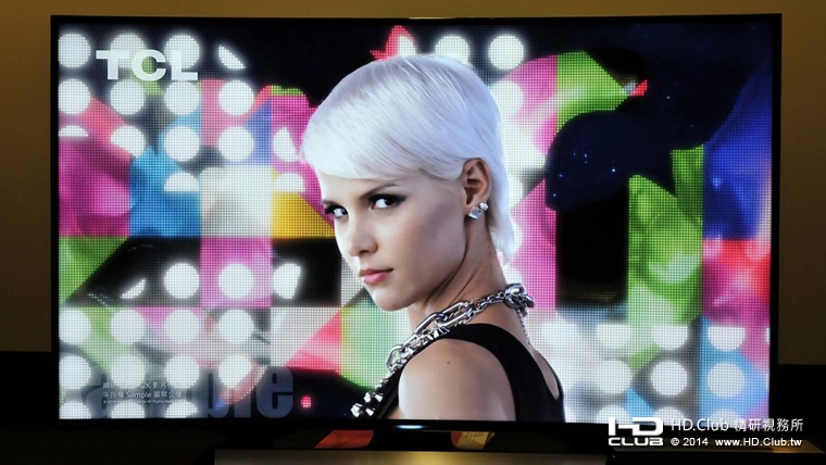

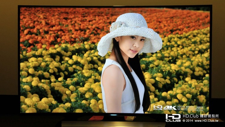

至於4K電是最理想的觀賞距離,各家說法不一,有些廠商提議1.5H甚至到1.2H。那對於更適合人類眼球弧形而設計的曲面電視呢?我的建議會是越近越好,以55這個尺寸來說,訊源為4K時即使貼近液晶面板也很難察覺畫素的結構了。配合拍攝良好的訊源,更能感受到眼睛被完全包覆無限延伸的視覺感。
ps: 偶爾以這樣的距離爽爽爽一下就好,不能長時間這樣的距離觀看。
培根版主犧牲色相演出中
畫面為精研原創4K作品,北海道富良野花海

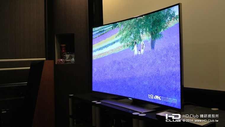

還有一點,曲面電視真得是越大越有感。尤其適合大場面的精研原創4K縮時作品!

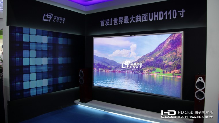

今年3月去了上海FPD展覽一趟,華星光電展出的110吋4K曲面,現場親身體驗非常有感。
也證實了大尺寸的曲面仿臨場感,非常適合人眼的觀賞。
