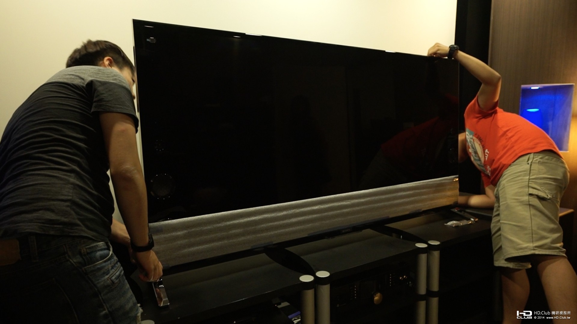

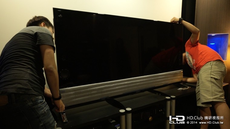

65 吋電視的「份量」可想一般,外箱重約 57 公斤,不過由於整體包裝已經非常成熟,所以整個開箱過程可說是十分輕鬆。基本上人力配置兩人即可,但如果有第三個人幫忙,在定位時也能更為準確些。
在開箱前,得先確認外箱的正面是朝哪一面。因為若方向相反了,要在有限的空間裡原地旋轉動 65 吋電視可不是件輕鬆的事。接著稍微測量一下電視櫃的寬度 (約需要172公分以上),並將兩個支撐用的腳座給找出來,擺放在平台的兩端 (要注意一下腳座是有分左右邊的)
接著便是將主角外衣褪去 (羞)... 兩人合力將其抬到電視櫃上方。這時若有第三人,便可協助找到兩側安裝腳座的孔位 (這款的孔位其實相當好找,就位於兩邊的最外側),能相對輕鬆的架定好這龐然大物。

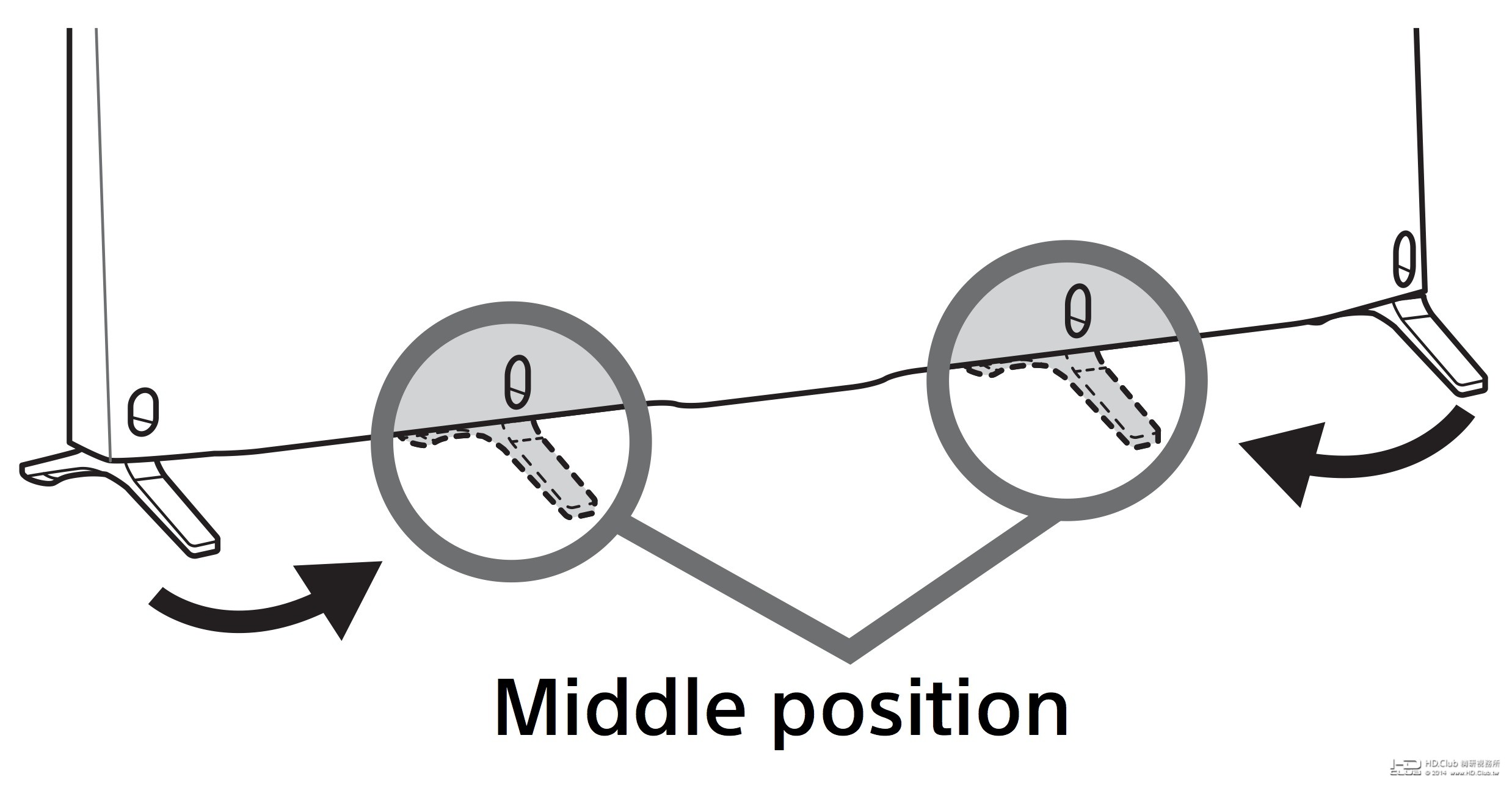

ps: 如果擺放的檯面寬度低於172公分時,可以將腳座向內移至偏中的第二固定孔位。

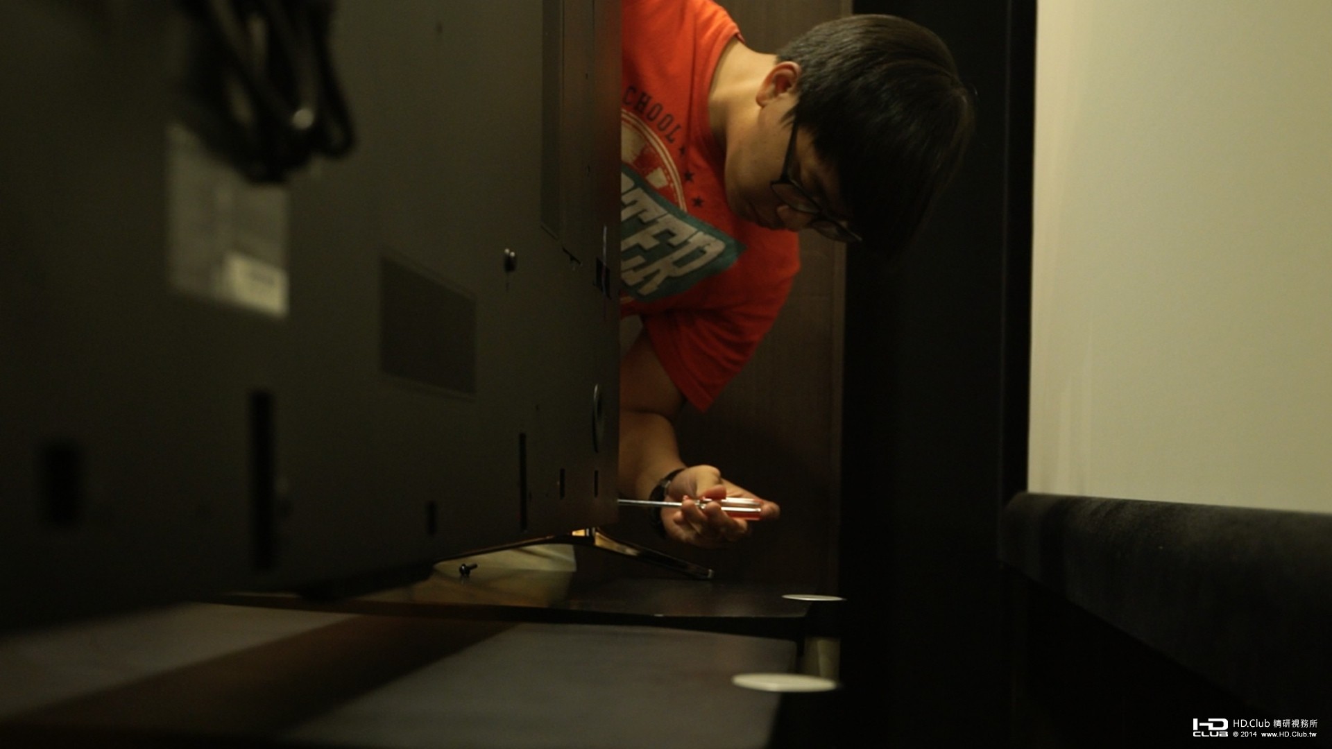

雖然這樣放著就已經很穩了,但建議還是拿十字螺絲起子,從背面將腳座用螺絲鎖定好較為安心。往後若要移動電視時,也就不用擔心腳座會有脫落的風險。這樣基本的架設動作其實就已經完成了~

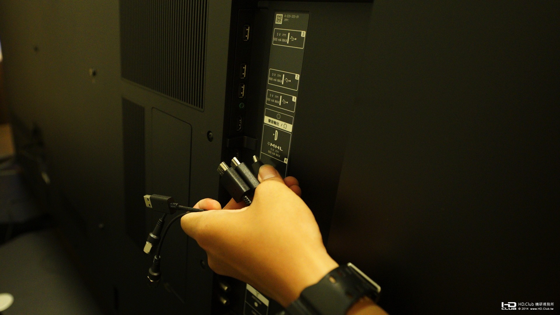

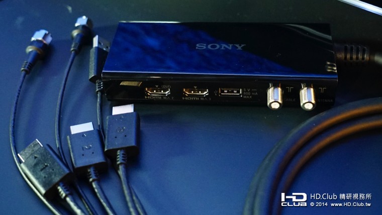

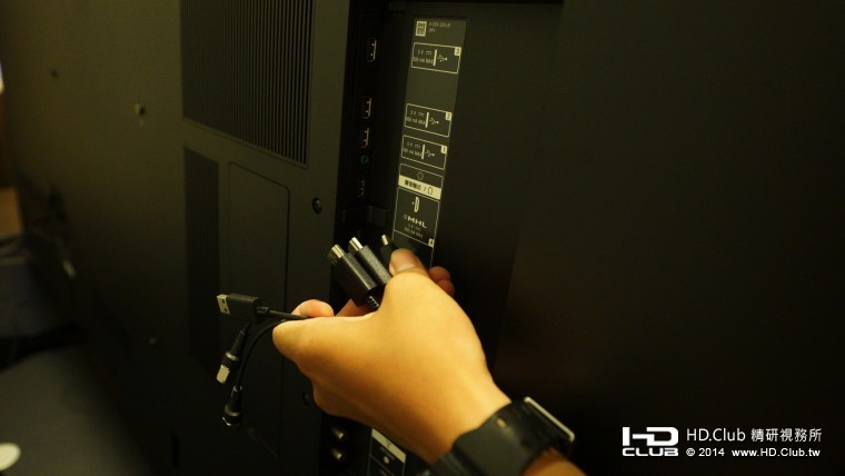

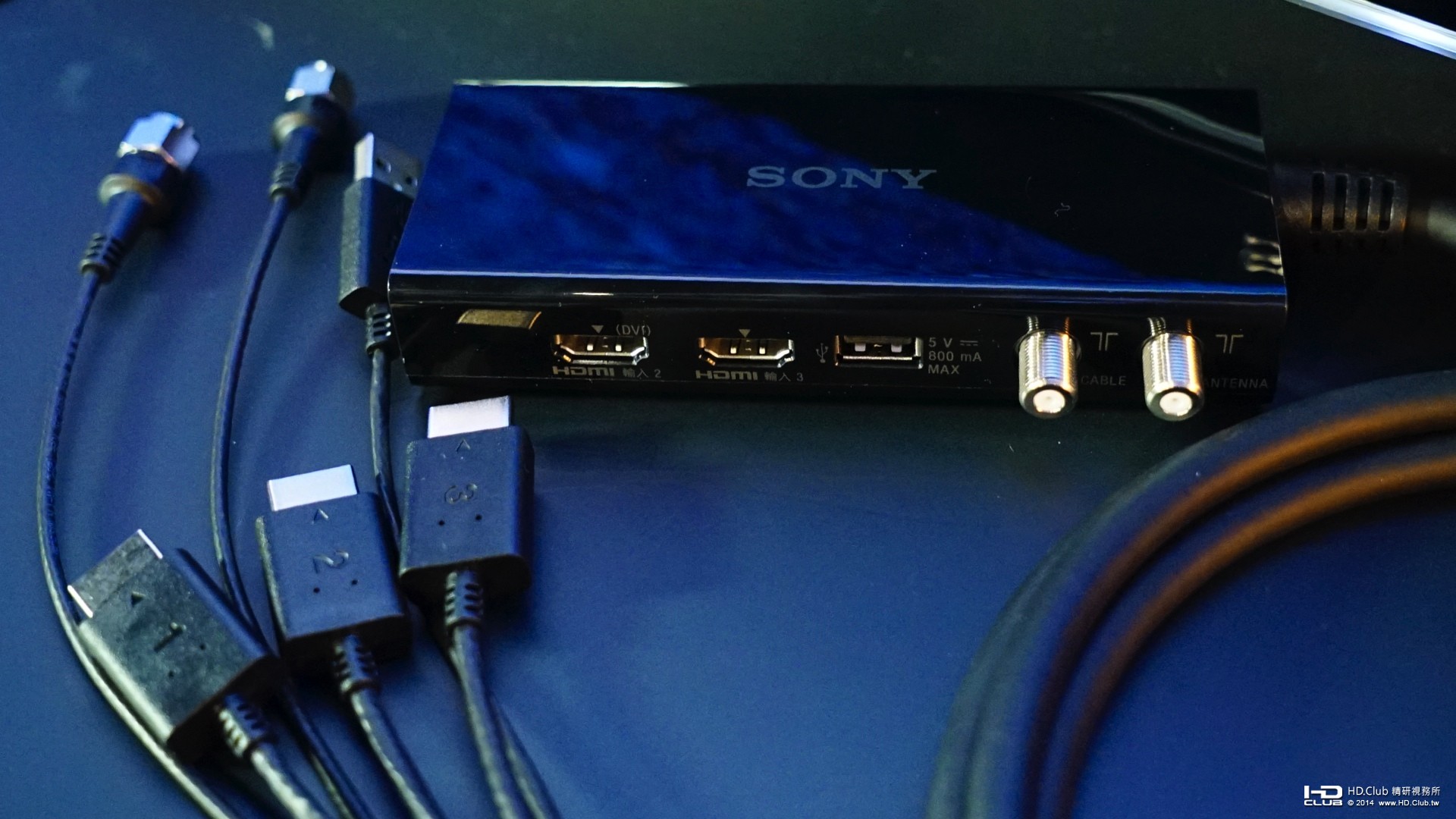

接著來處理配線。電源線已經固定在主機背面,所以僅需解除綁線即可。而隨附的配件中有一個「連接埠集線器」,若想要背板看起來更為整齊俐落,可以用它將線材整理到電視機櫃中,這點稍後會再做介紹。

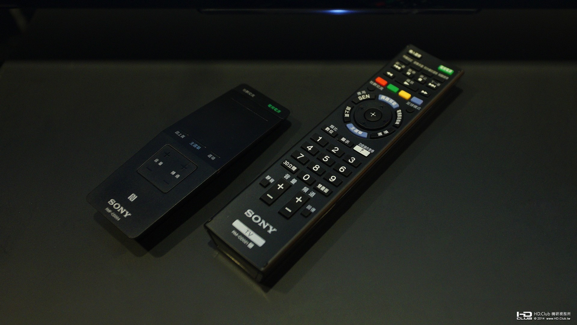

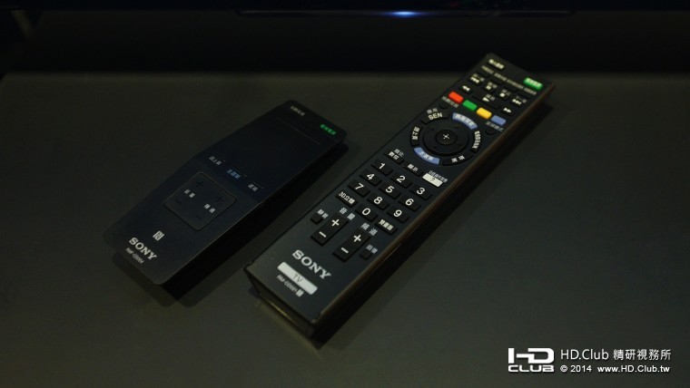

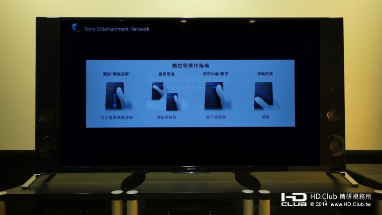

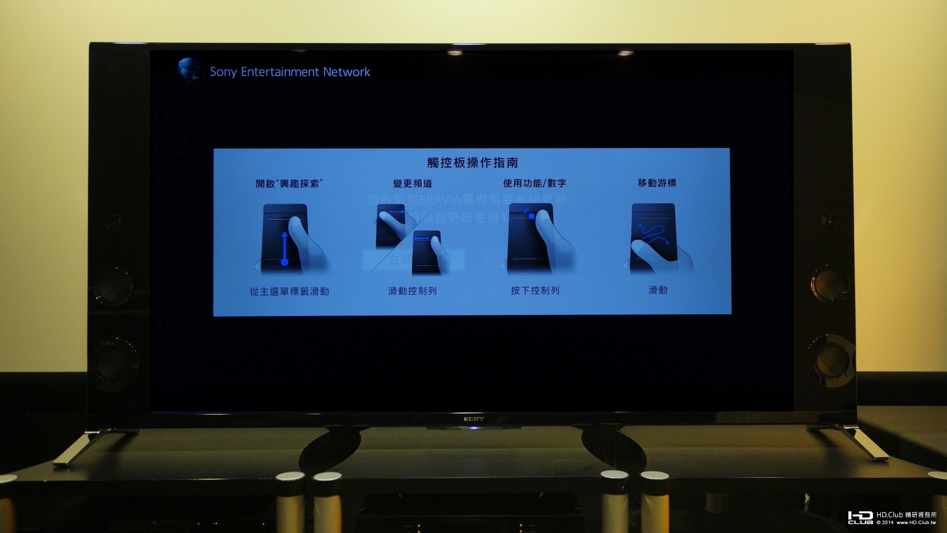

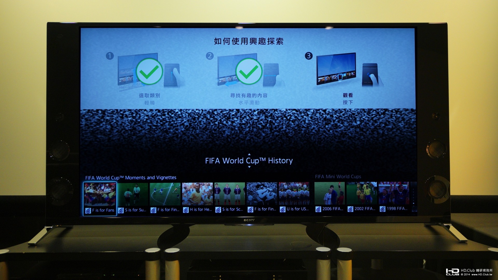

現在的智能電視通常都會附上兩個遙控器,一個是傳統的形式,有許多獨立的按鈕,及數字鍵等等;另一個則是類似筆記型電腦的觸控面板。在熟悉了觸控面板的操作方式後,許多操作都僅需透過手勢便能輕鬆完成。且不需要像是拿傳統遙控器時,因為按鈕較多,有時還得稍微看一下位置才能確認操作。

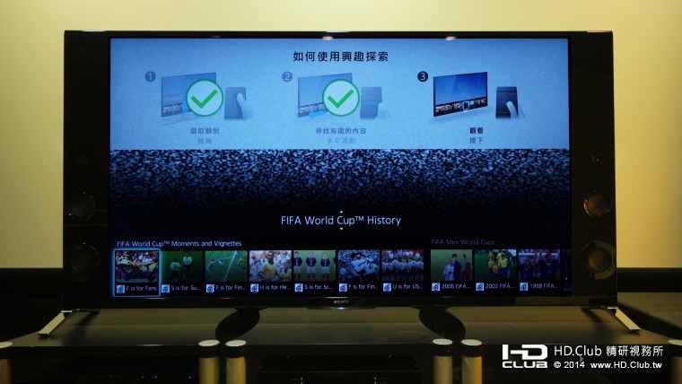

首次開機的初始化過程中,會以一步一步的方式引導各項設定,並以圖形化的方式進行詳盡的操作教學,有助於剛入手的朋友快速瞭解新款遙控器的各項操作方式。像是從觸控板底部的中間往上滑,便會開啟「興趣探索」的導覽頁面,可以將觀看喜好給記錄下來,方便之後快速選取。

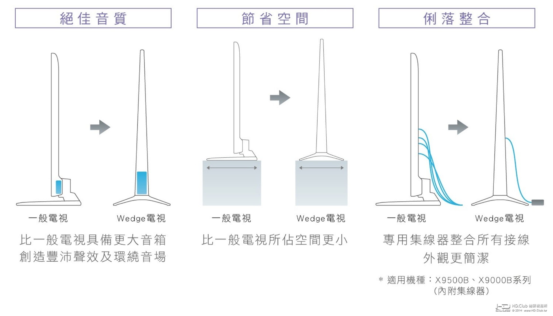

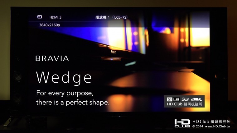

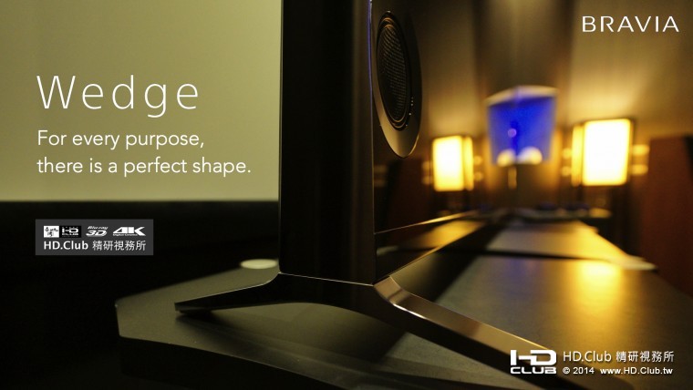

[Wedge Design 醇音楔形]

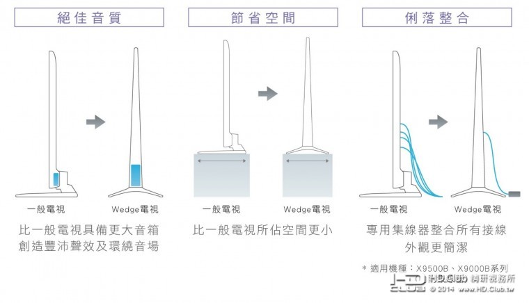

電視這幾年不僅尺寸越做越大,且越做越薄,掛在牆上就像是一幅畫。但電視傳遞的不僅僅是影像,欣賞節目時的音場效果也是很重要的一環!為了兼顧影像與聲音都能有絕佳的呈現效果,今年度新款 BRAVIA 採用了一種新的設計概念「Wedge Design」。從側邊來看,可明顯看出上窄下寬的外型,而這樣設計的用意又是為何呢?
Wedge 醇音楔形的三大特點
絕佳音質
-加大底部空間,讓重低音揚聲器的共鳴空間大幅提升近 3 倍,有效強化音場效果,使聲音聽起來更加有厚度及層次感
節省空間
-更為穩重的底盤設計,縮短底部支撐架的長度,節省擺放在平台上的深度需求
俐落整合
-透過「連接埠集線器」將線材整合至機櫃中,在簡約的裝潢中,更能顯得俐落沉穩

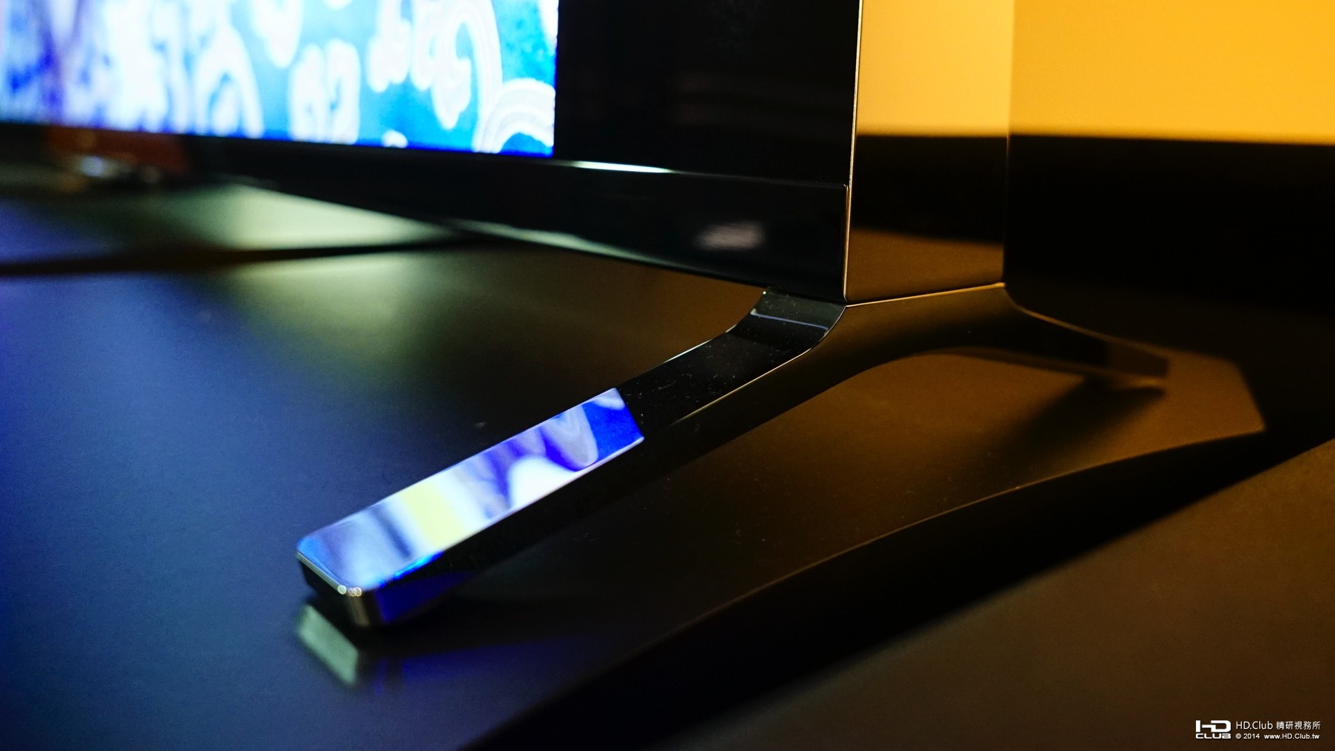

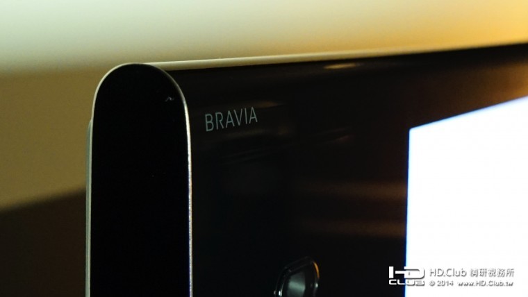

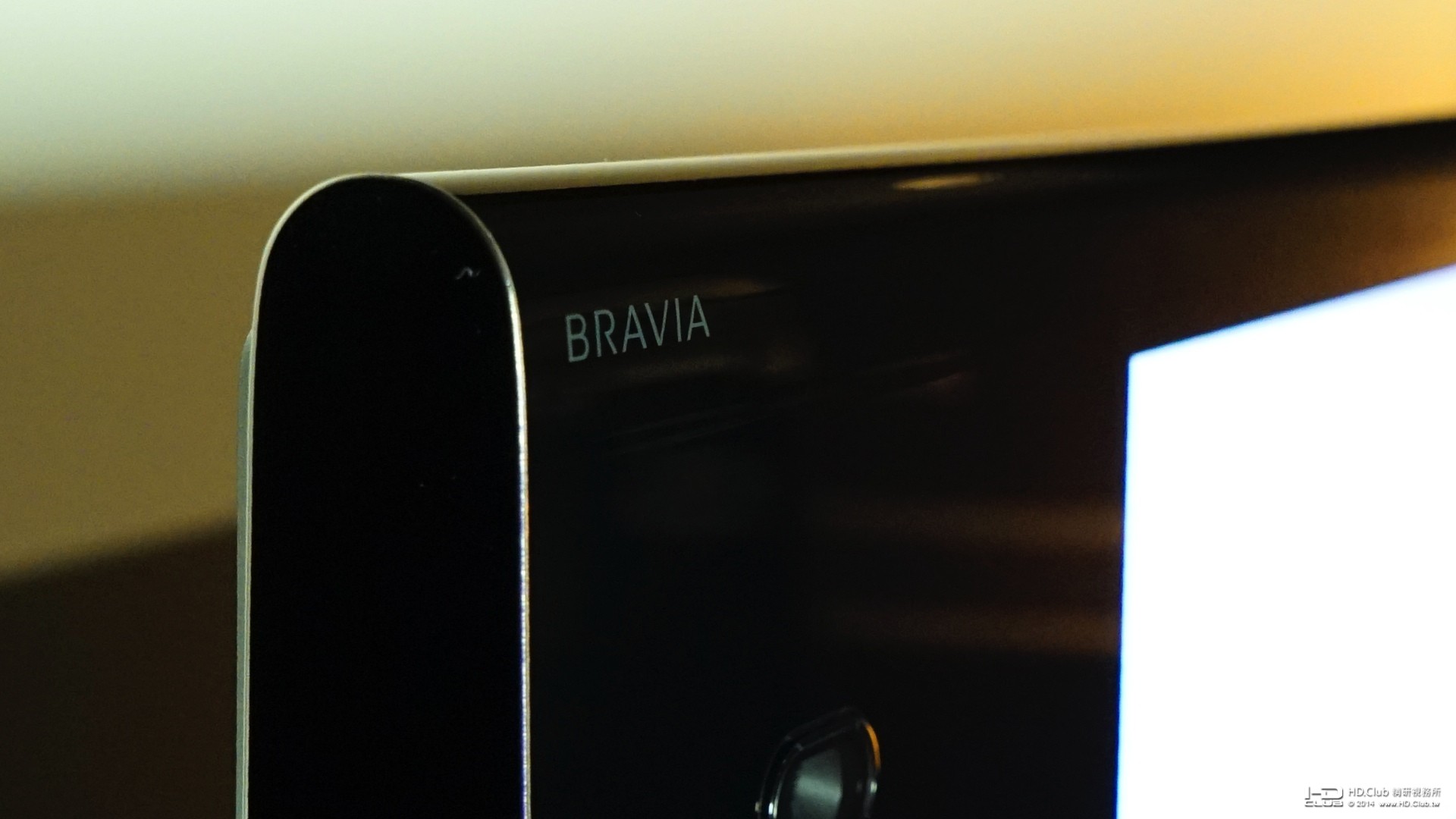

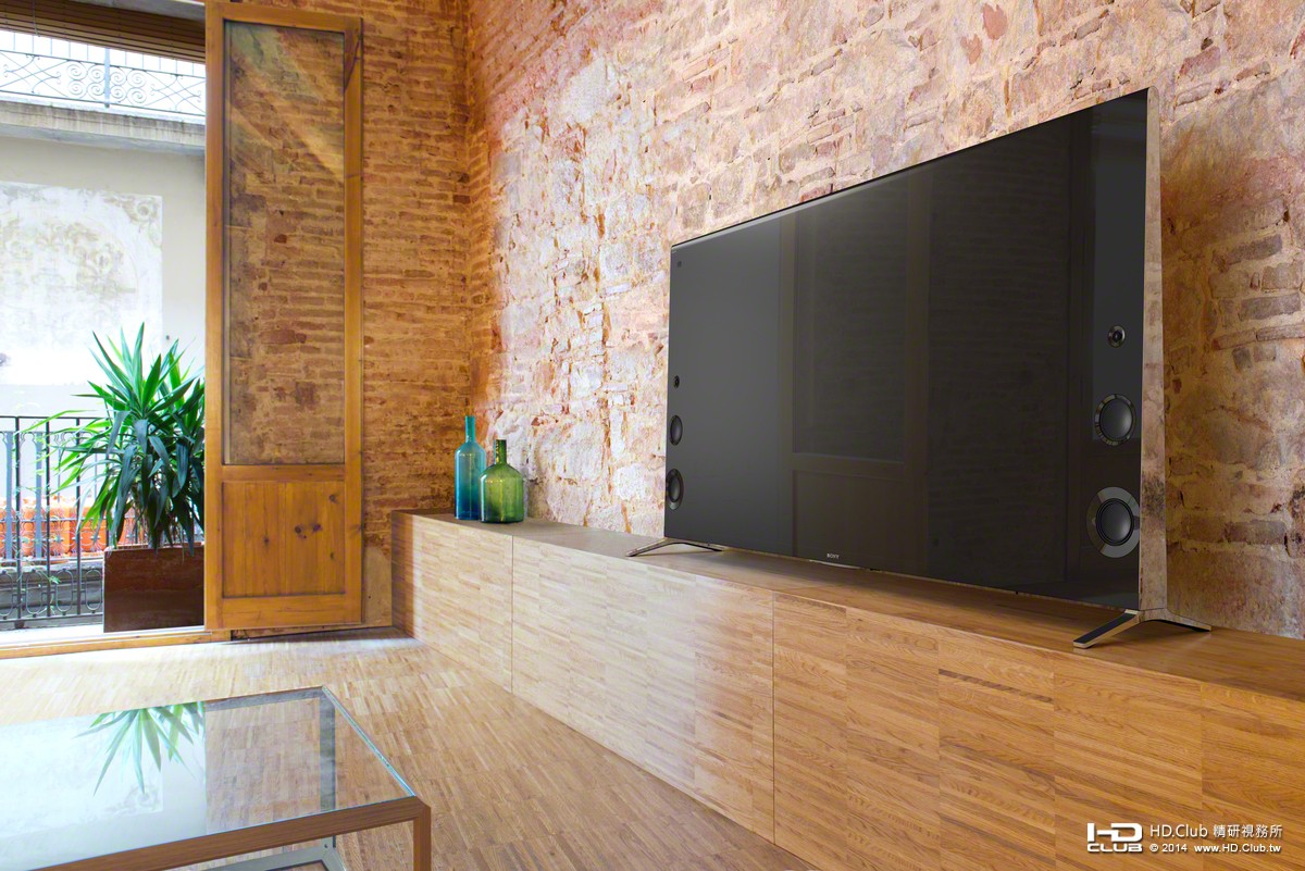

不僅於此,日系工藝在細節上的要求更是令人佩服。為了避免三角形的設計會太過生硬,在最頂端採用了圓弧設計來修飾邊緣,且在玻璃與金屬兩種材質間的交界處,其收斂的做工也非常的細膩,整體表現具有精品的水準。而設計師這回以獨創的 Wedge Design 楔形設計,又再一次成功的在外觀上擘畫出了時尚與品味兼具的俐落線條。
除了搶眼的外觀造型外,絕佳的音質表現才是 Wedge 醇音楔形設計的主要目的。因為這樣的機構設計不但加大了音箱的共鳴空間,好讓聲音聽起來更加有厚度與層次。而不會再受制於傳統薄形機構下,只能發出有就好的扁扁聲音。且藉由音場的共鳴,也可以達到擴大聲音的效果,讓聲音更豐富,也產生了環繞的效果。機構設計上,除了側面以 Wedge 楔形打造出寬廣的音箱空間外,並以小中大三個圓形在正面兩側鑲嵌了高音 (Tweeter) / 低音 (Woofer) / 重低音 (Subwoofer) 揚聲器。且為了強化視覺上的一體性,正面以全玻璃包覆的設計,讓整體視覺感向兩側延伸,使得外型顯得更為氣派!
另外這一代的喇叭排列方式也有別於前一代的排列方式,回到了由上到下高音 (Tweeter) / 低音 (Woofer) / 重低音 (Subwoofer) 揚聲器的排列順序,個人覺得在視覺上也顯得更為沉穩。
而一個理想的設計,不單純是為了美觀或是音場方面的考量。由於楔形上窄下寬的特性,也強化了大尺寸電視的穩定性,搭配典雅的電視腳座,有效的縮減了電視置放所需的縱深空間。同時兼具了美觀、功能與穩固等多項優點的設計,再次感受到設計者的巧思。
就如前面所說,日系工藝對於小細節上也十分注重,像是配件中就有附上一個特製專用的「連接埠集線器」,對於裝潢特別要求的人來說,就能輕鬆將所有接線都整合到機櫃中,讓居家空間更顯簡潔、優雅。且因為楔形設計的電視可以更貼近牆面擺放,所以集線器也能解決在電視就定位後,不用擠在背面狹小的空間裡進行配線。

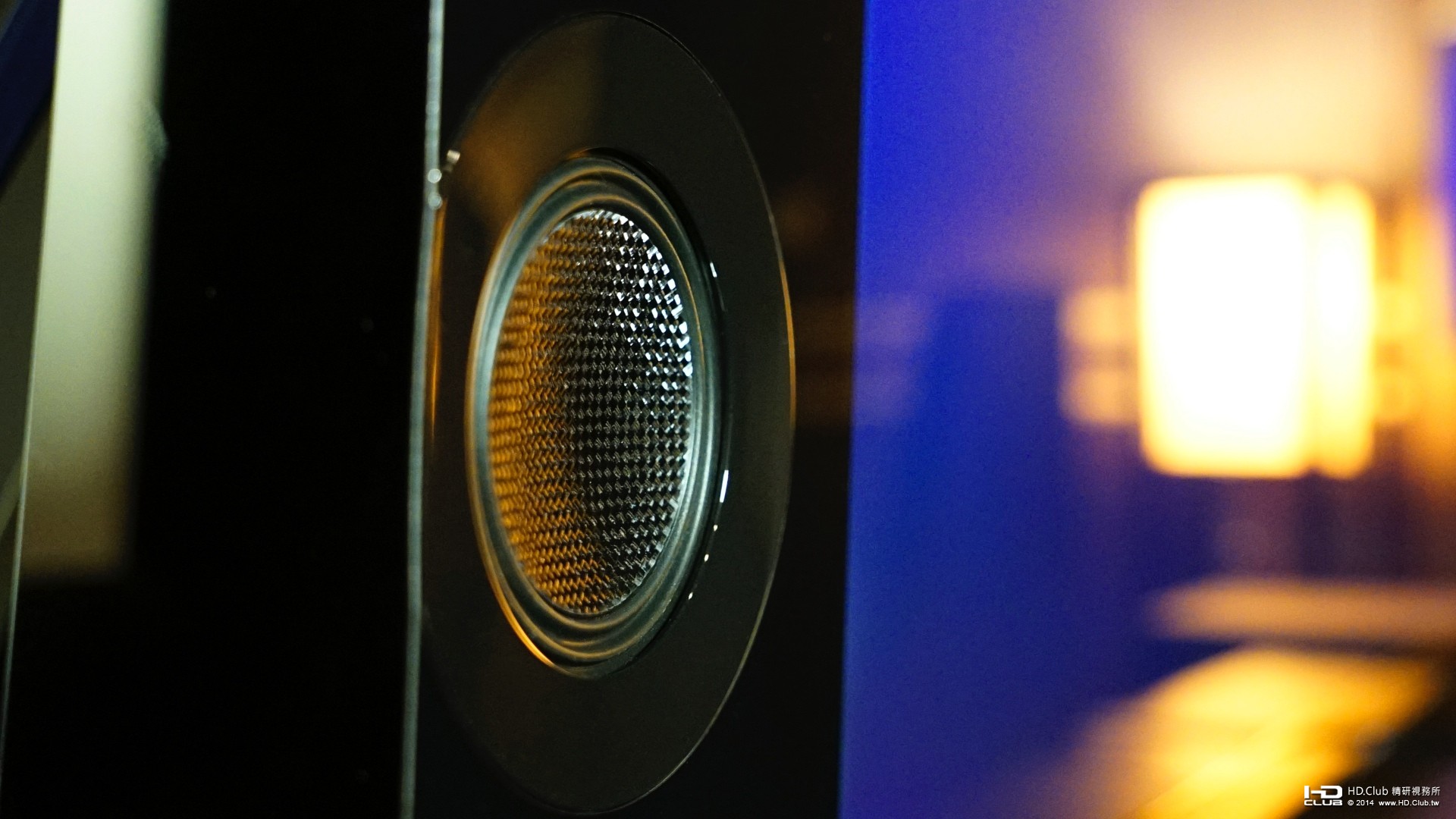

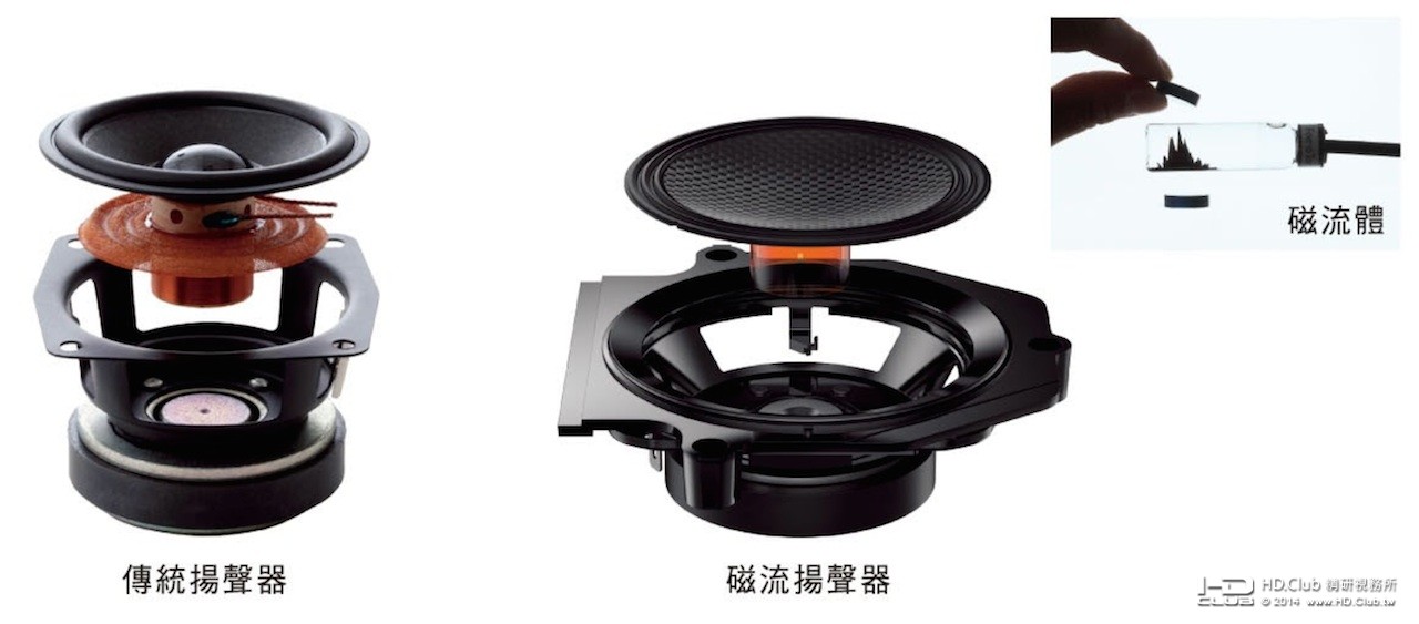

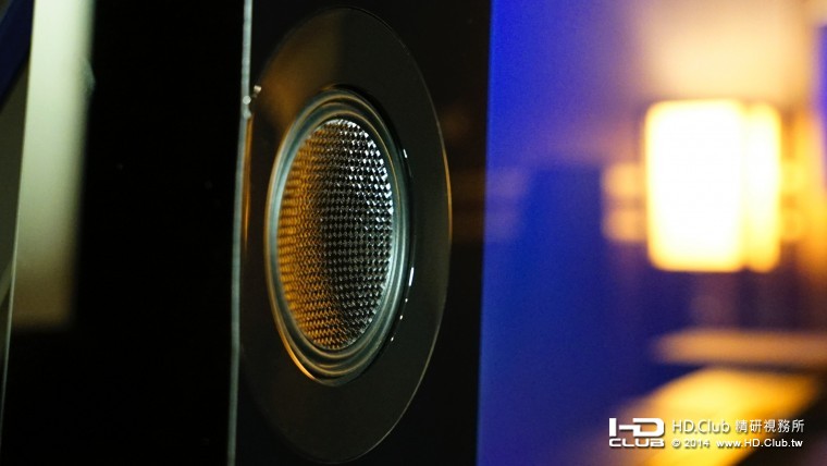

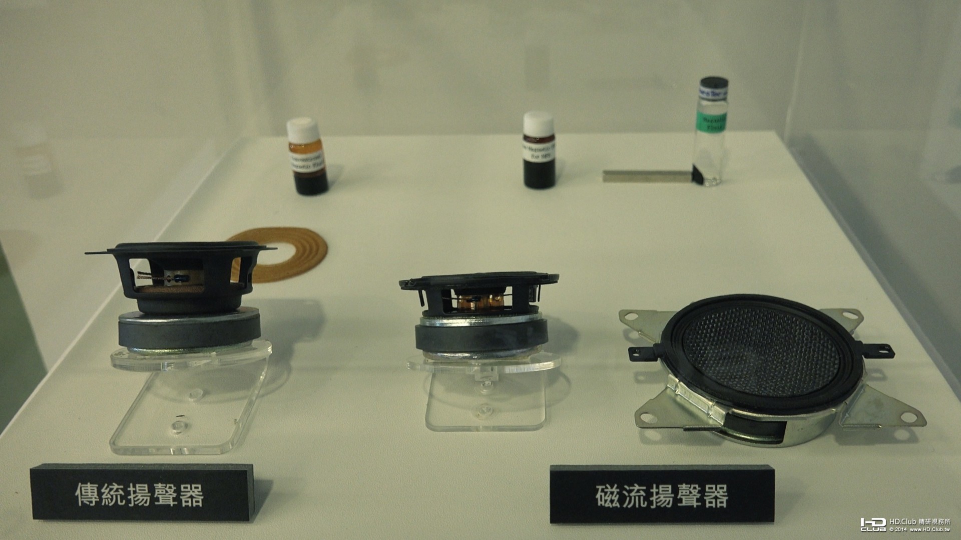

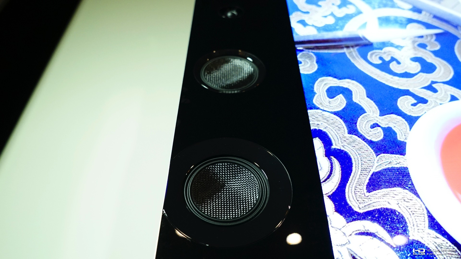

磁流揚聲器
『磁流體』-官方資料顯示,這技術源自美國太空總署專利研究,當拿來用在取代傳統設計的揚聲器後,不但可以有效減少訊號的流失,還能防止聲音的失真,呈現出更為純淨的原音。KD-65X9000B 便採用了磁流體的卓越技術,打造出體積更為纖薄輕巧,效能卻又更高的磁流揚聲器。由於音圈和震動板的距離被有效的縮短,所以可以有效防止音效失真的現象產生,更能發出讓人彷彿置身現場的完美音色。
在同樣功率輸入下,磁流揚聲器可呈現的聲壓位準高於傳統揚聲器。所以不僅僅提供了層次更為豐富的聲音,還能收到節省用電量的成效。此外,這款揚聲器在設計時採用的是最新的「雲母玻璃纖維材質」,藉此創造出更為寬廣的頻率範圍,也提升了音效反應的速度及整體音色的清晰度。加上搭配了前面所說的全新醇音楔形設計,讓揚聲器擁有更寬敞的音箱空間,不但能創造出更大聲音共鳴,也讓音效具備了無比渾厚、深邃的穿透力。在站長的視聽室裡,播放精研 2014 的集錦影片時,刻意將電視音量拉高到超過 50 以上,光是片頭的低音就能感受到聲音的衝擊力,且完全不會擔心爆音的問題。

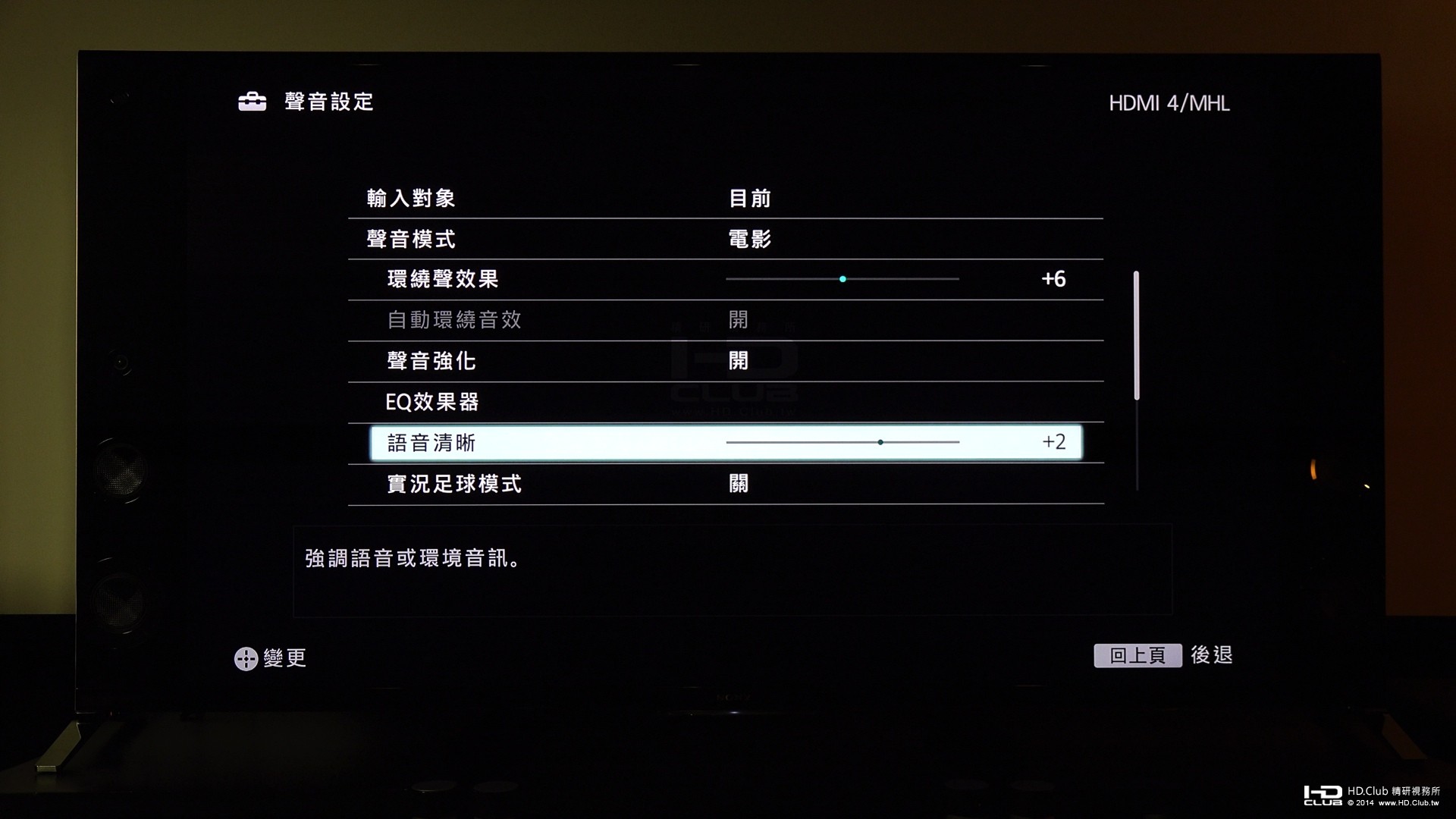

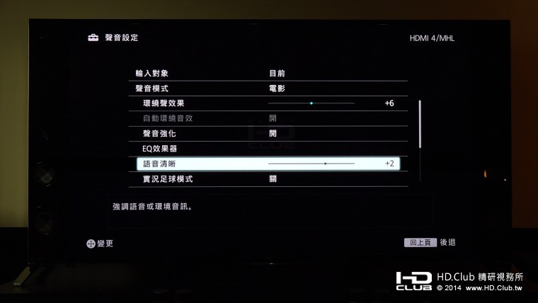

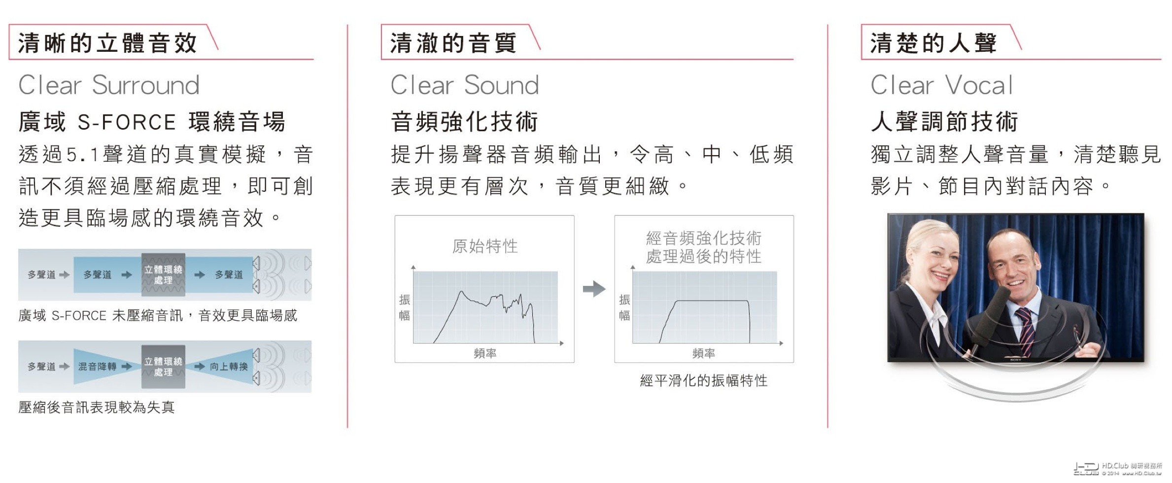

除了硬體上採用楔形機構與磁流揚聲器外,訊源處理上也下了十足的功夫。為了要能整合各項強大音訊功能,X9000B 採用了最新的 ClearAudio+「真實音訊處理技術」,三大特點包含了「清晰的立體聲」強化了立體環繞的效果,創造出更真實的自然聲場外,「清澈的音質」展現柔順清晰的音質,也令高、中、低音輸出可以更具層次,呈現出細緻的聲音表現。其中「清楚的人聲」針對人聲的部份,還能獨立處理人聲音量,讓人聲與背景音樂之間形成對比,達到最佳化聲音輸出的效果。
在聲音設定選項中,可針對人聲的部份特別處理,可以更清楚聽見影片、節目內的對話內容
附帶一提,在體驗過程中,即便是透過內建的網路服務,觀看 YouTube 線上的 MV 影片,也同樣能感受到經由 ClearAudio+「真實音訊處理技術」處理後,在音質表現上的品質提昇。

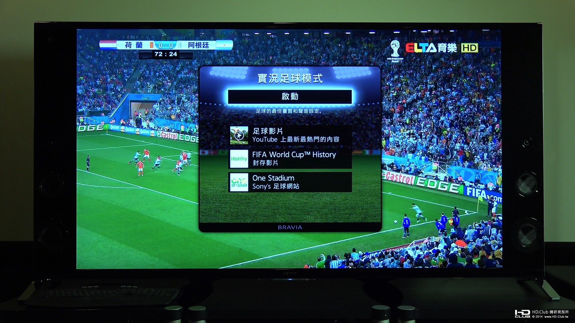

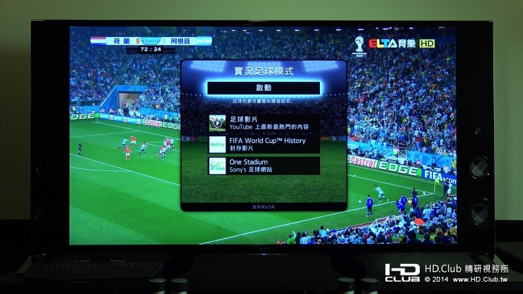

新加入的「足賽模式」,讓音場表現更具臨場感~

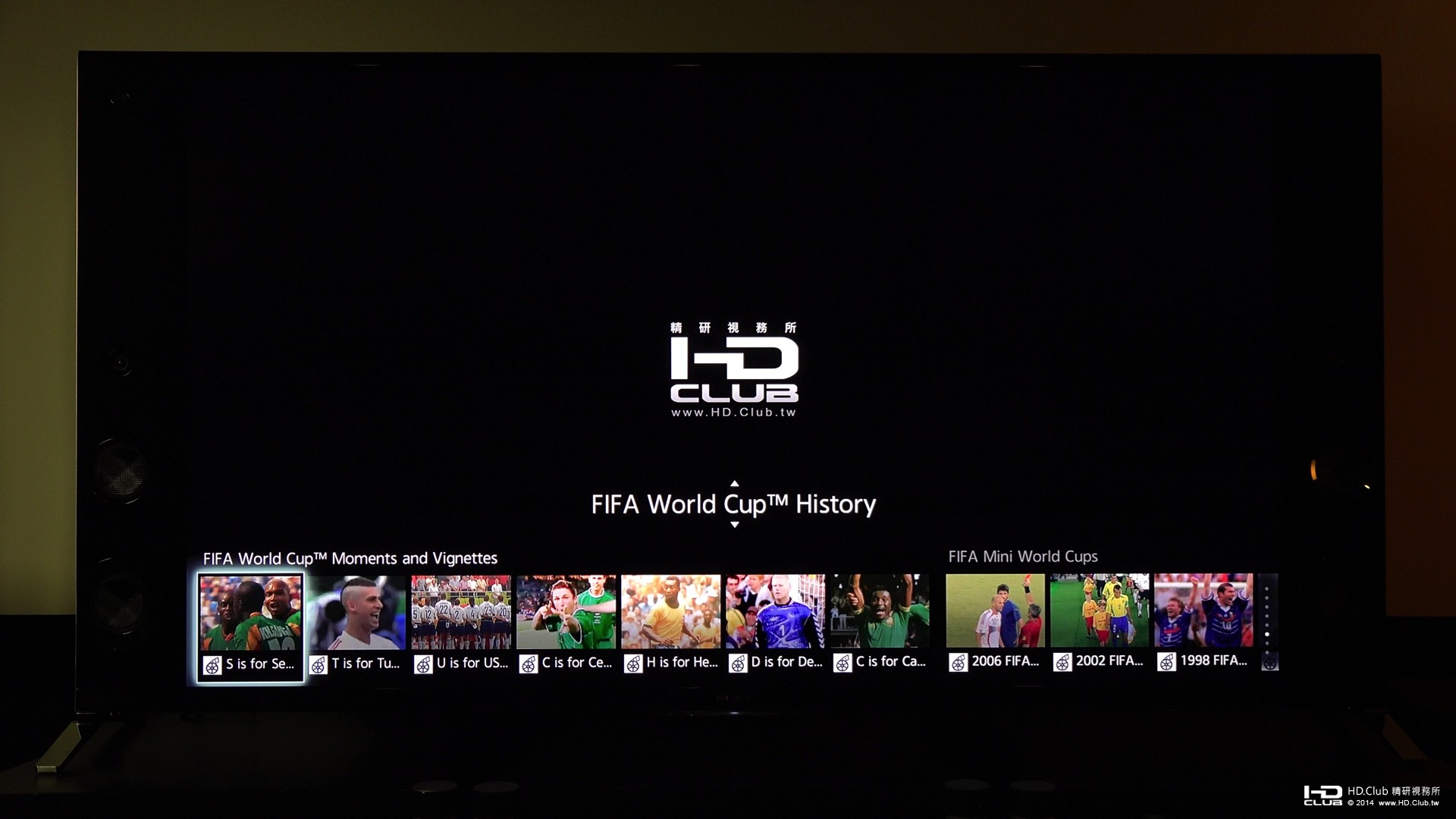

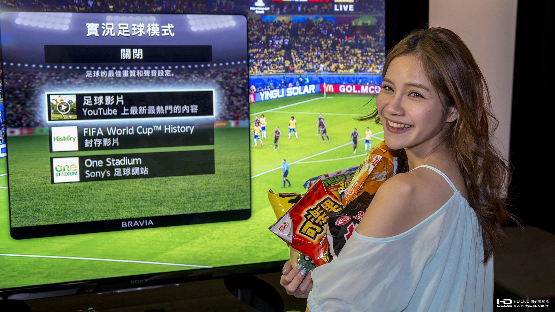

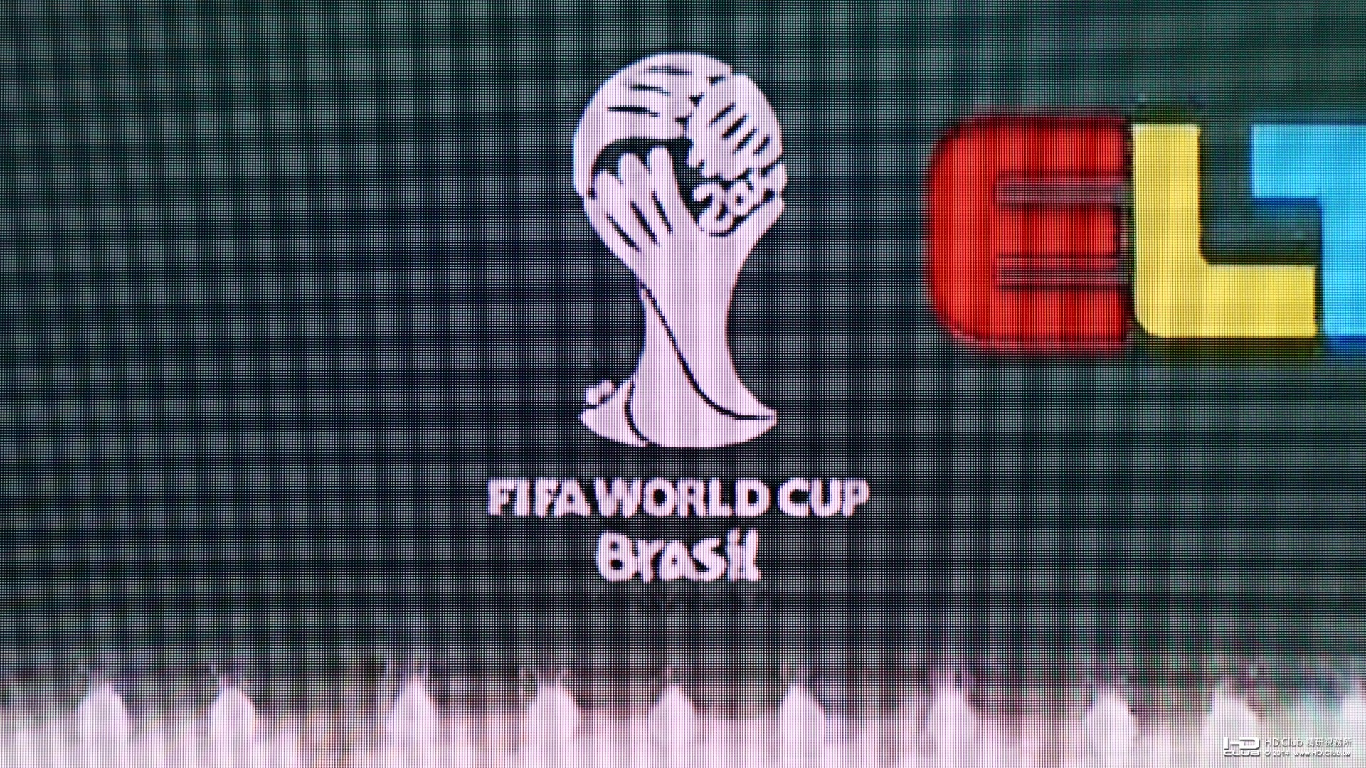

伴隨 FIFA 世足賽的熱潮,最新的 BRAVIA 也加入了特有的足賽模式(Live Football Mode)功能。這是一個透過取樣自足球場中的真實音效進行分析,讓整個音場呈現方式就彷彿置身於廣大賽場中的感覺。所以即便人是坐在客廳之中,也能盡情享受置身巴西球場中的震撼影音感受。
一邊開啟足賽模式來體驗現場的加油氣氛,還能一邊吃著心愛的零食,這樣看球賽還真是享受呀~
雖然側拍的影片無法忠實呈現出實際聆聽的感受,但可以參考「足賽模式」"開" 與 "關" 時在音場表現上的差異!

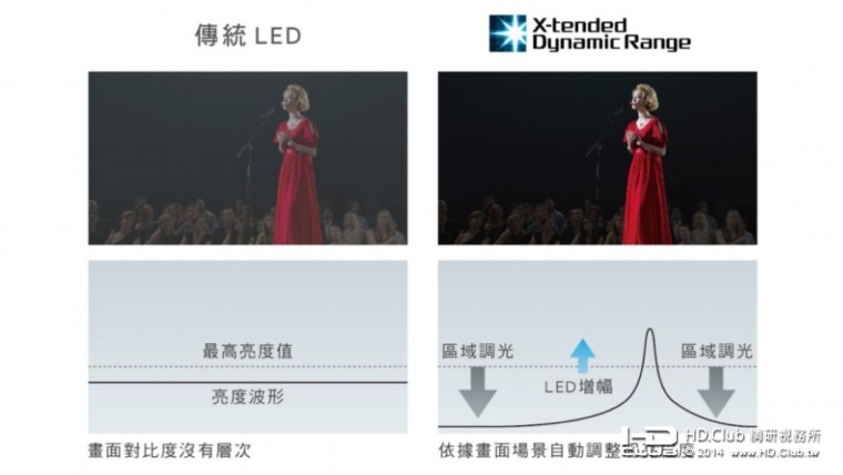

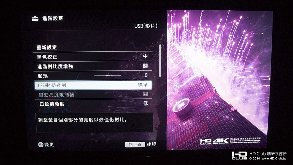

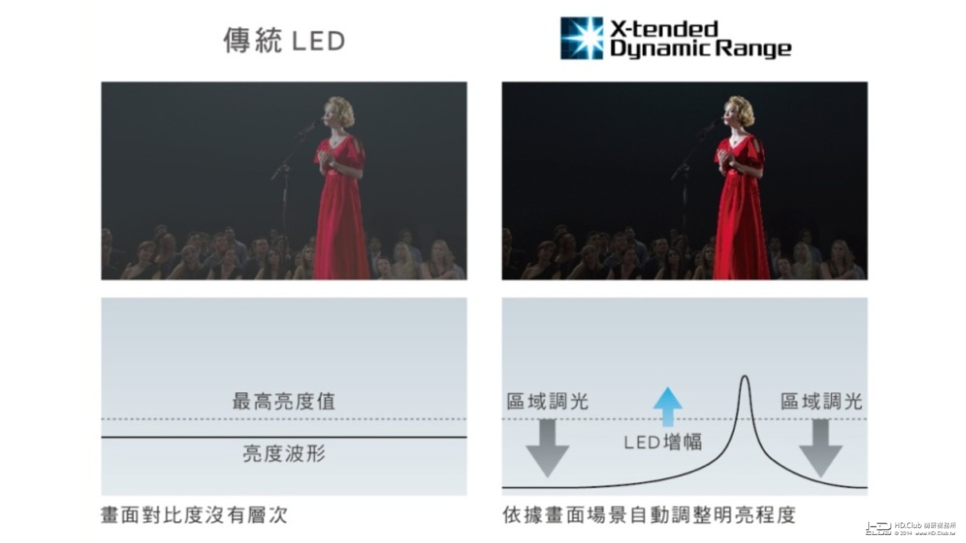

『層次』 X-tended Dynamic Range™ 高光感精準背光技術
-新一代的控光技術,用於強化對比,重現更為細膩的畫面層次
用大尺寸高解析的 KD-65X9000B 來播放電影,肯定是一大視聽享受!由於大多數的電影調性,更需要透過高對比的顯示能力,才能呈現出畫面暗處與亮處之中的豐富層次。此時背光控制能力將會影響到畫面整體的對比度表現,尤其是在暗部裡的細節還原更是技術力的展現。
而 KD-65X9000B 所搭載最新的「X-tended Dynamic Range™ 高光感精準背光技術」,便是一種藉由全新的畫面分析演算法,在提昇 LED 發光的同時,還能有效控制暗部區域的發光強度。換句話說,就是能呈現出比傳統 LED 電視高出 2 倍以上的動態對比。因此在凸顯主體的同時,還能保有暗部應有的扎實度。這點在播放精研拍攝 4K 版的 TAIPEI 101 跨年煙火時特別有感受,藉由區域調光的技術,能在煙火高光處與背景黑色天空的反差表現上得到印證。
這個技術同時也有效改善了過去 LED 背光會有的漏光現象。在純黑畫面時,面板呈現出就像沒開機時一樣的黑,而不是像過去所看到有點灰的底色。

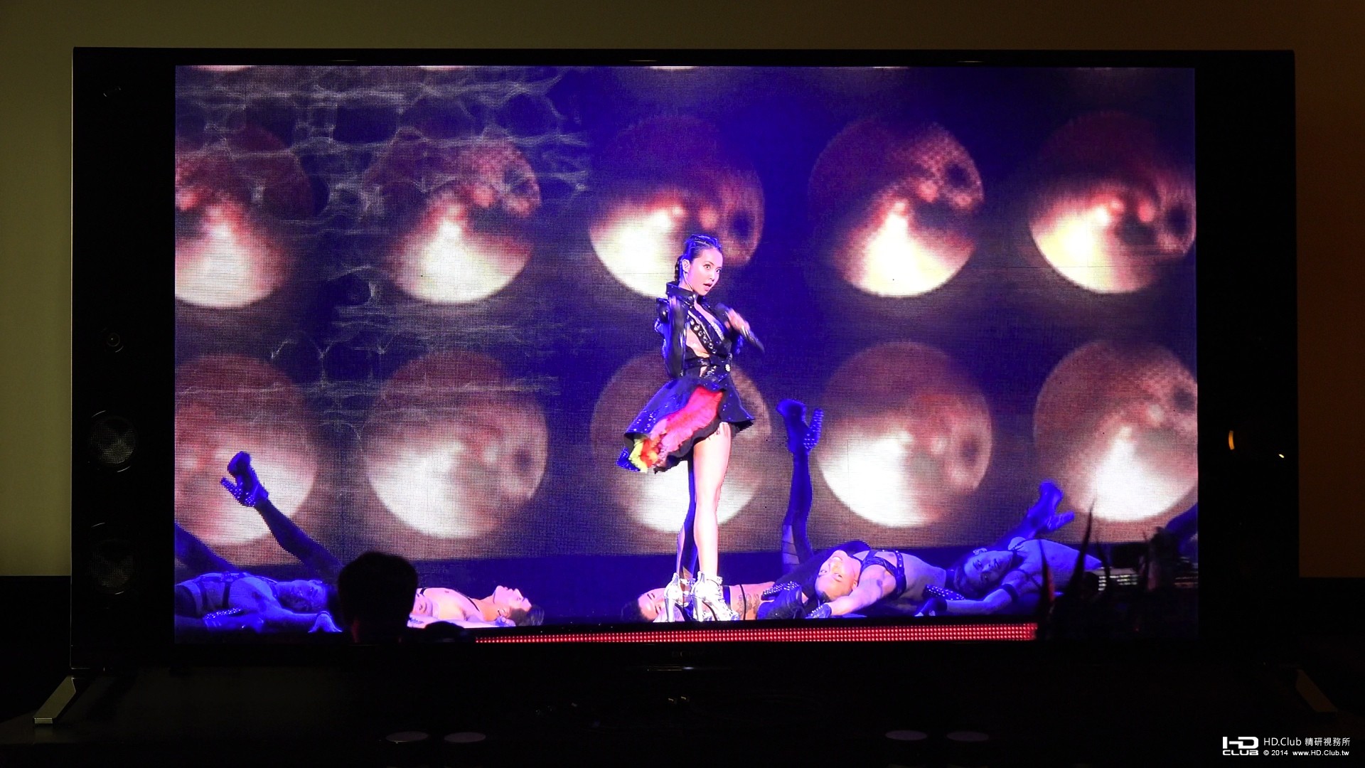

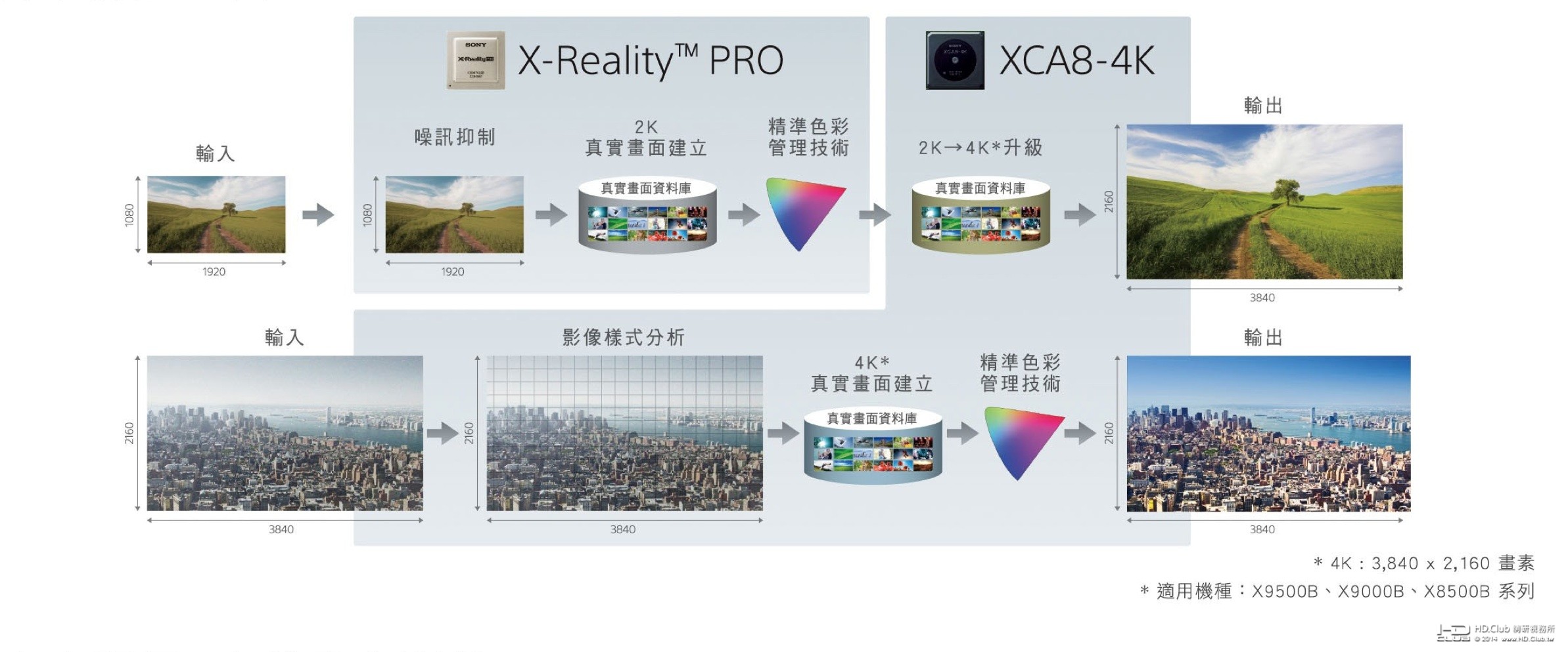

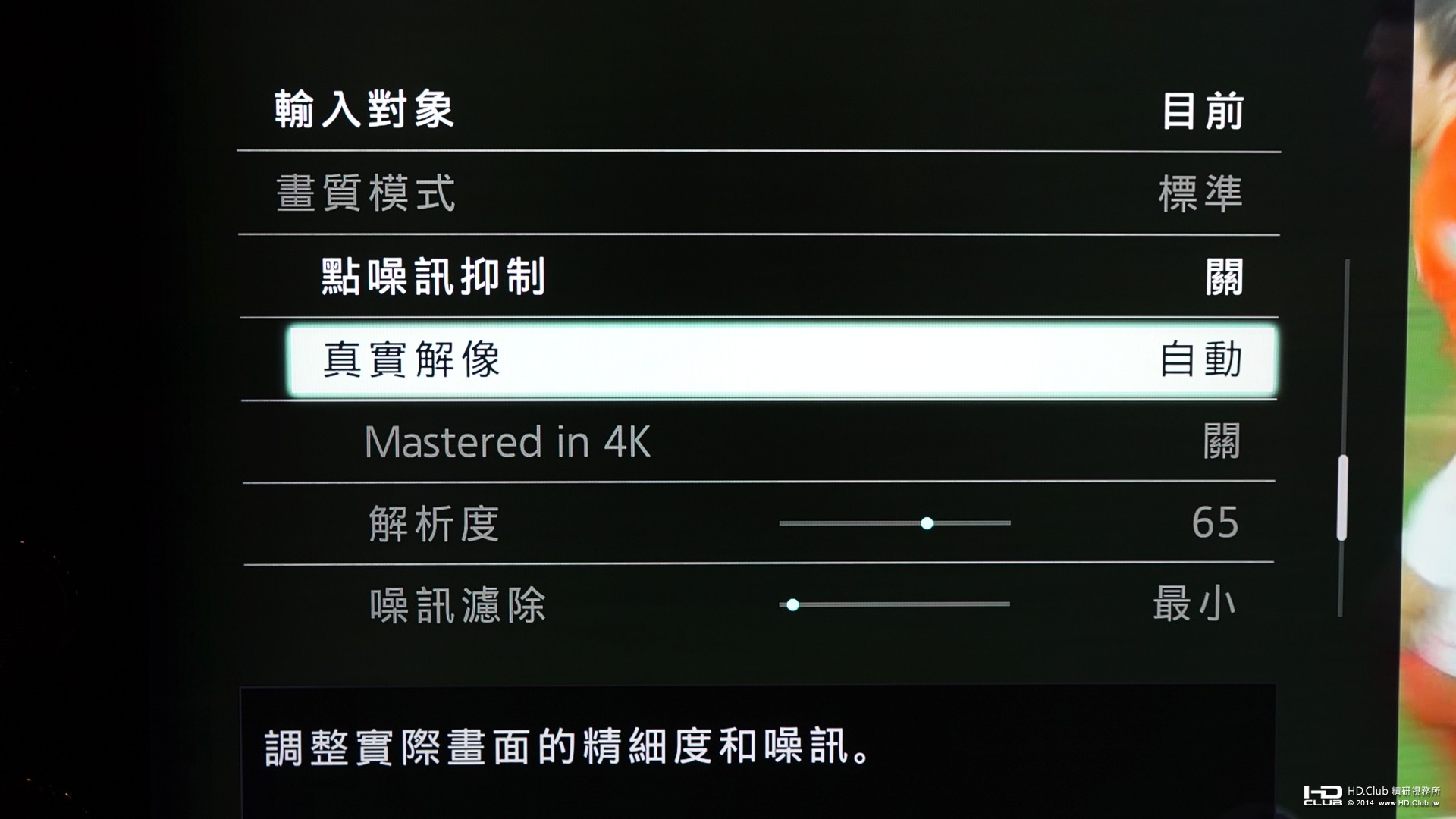

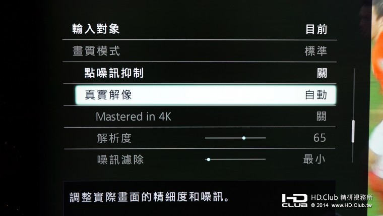

『解像力』 4K X-Reality™ PRO - 4K超極真影像晶片
無論觀看的是 4K 原生影片亦或各種影片來源,透過 4K 超極真影像晶片都能體驗到最細緻的影像品質。KD-65X9000B 採用了 Sony 最高階的 4K X-Reality™ PRO 影像晶片,能快速的將影像樣式進行分析,並搭配真實畫面所建立的資料庫,經過比對分析後再進行影像的優化處理。諸如畫面中的臉部表情、茂盛的風景、建築物等,都能使每個畫素得以用最佳化的方式呈現出來。
所以無論播放的訊源是藍光光碟、電視節目甚至網路影片等,皆能透過這個技術將細部提升的更自然、色彩更豐富且對比更高的精美畫面。當然更可以將手邊現有的 Full HD 畫質提升至媲美 4K 畫質的表現。就如本文開頭所說的,像是 4K X-Reality™ PRO 這樣的 4K 超極真影像晶片技術,其能力可不是其他品牌一時半刻所學得來的核心技術之一。

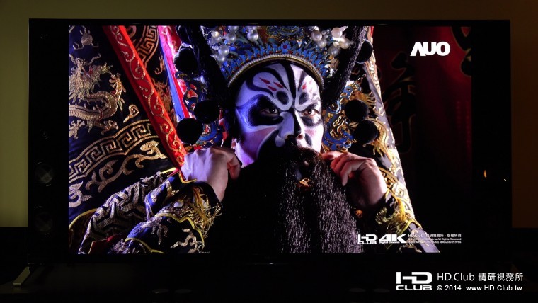

來自於 MOD 的 Full HD 訊源,在未開啟真實解像功能前的畫質
當開啟真實解像功能後,物件的扎實感立現!
當然 4K 的高解像力,可以讓觀眾用更近的觀看距離檢視「大」畫面,這樣的視覺包覆感也會更為明顯,很容易有身歷其境的感官體驗。尤其精研近期又新增了許多 4K 的縮時作品,以空間感來說,豐富的細節猶如在看一幅會流動的照片,而時間感上,縮時的加速又創造出一種超現實的時間線,這可是連親臨現場都沒有的感受呢!

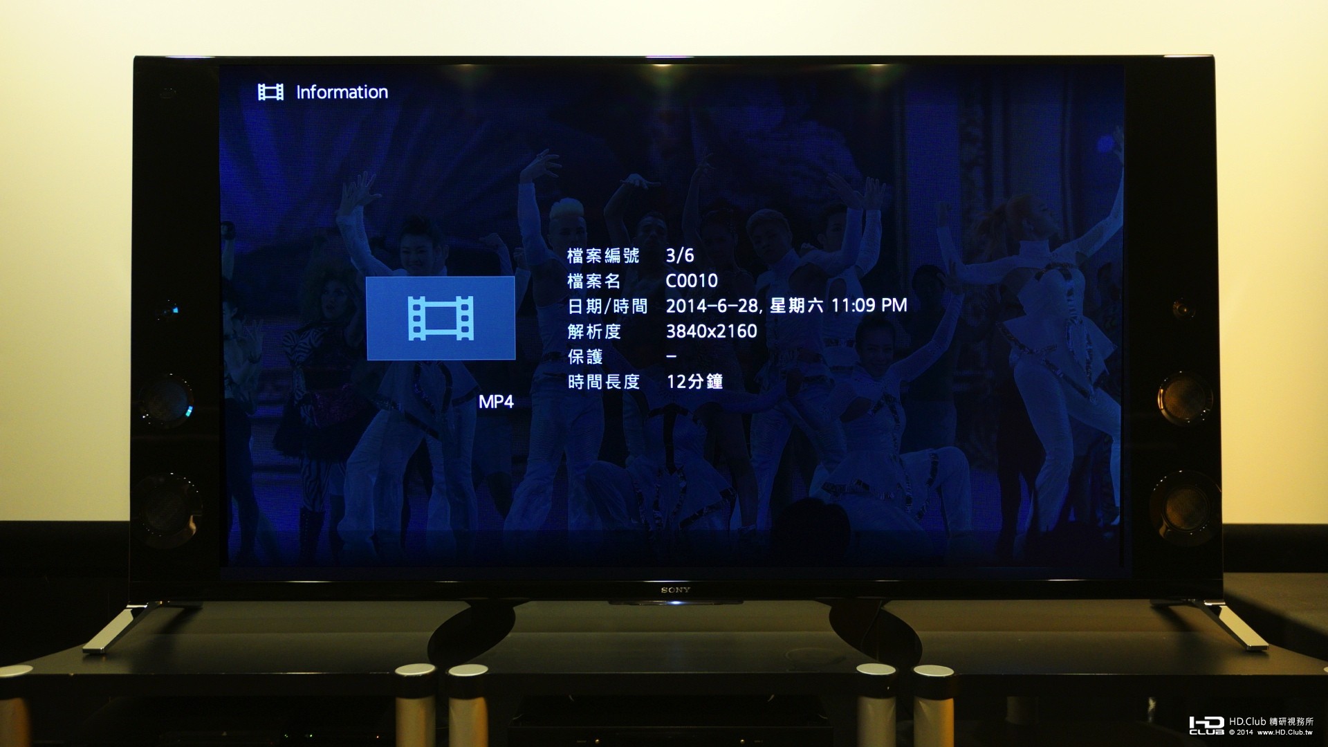

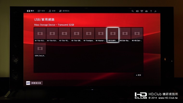

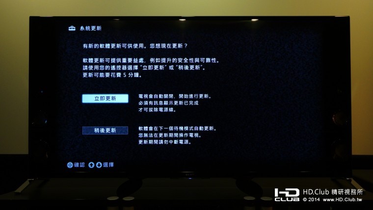

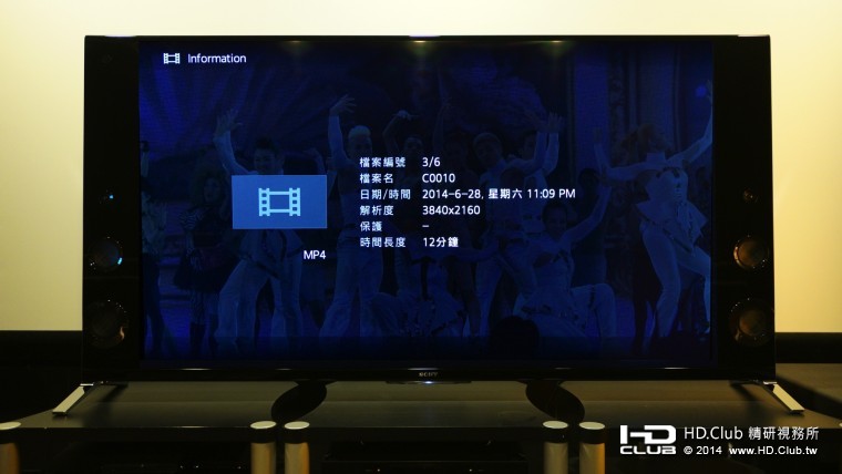

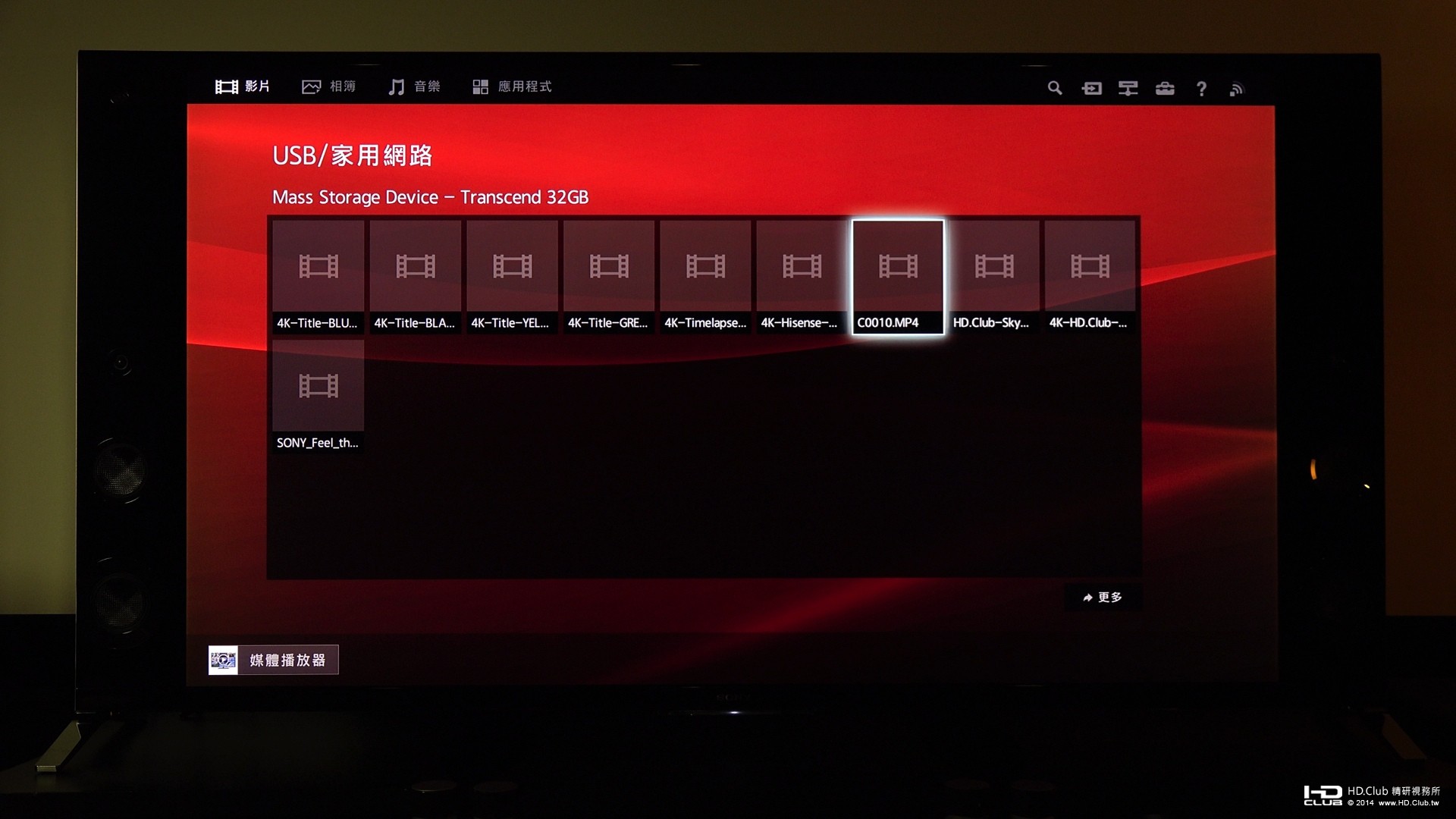

另外值得一提的是當 X9000B 的韌體升級到最新版本後,就能直接播放 4K 的 XAVC-S 編碼格式了
所以趕緊拿精研最近添購的 FDR-AX100 掌上型 4K 攝影機所拍攝的檔案,再準備一個支援 SDXC 的讀卡機,連接到集線器上的 USB 3.0 端子,就能很方便的播放 4K 解析度的 XAVC-S 檔案了!
完全不需透過電腦剪輯轉檔即可直接播放,再次體驗到了 One Sony 的整合精神!
原生的 XAVC-S 格式可以正確讀取出影片的相關資訊。但記憶卡中同時也放入了一些 H.265 (HEVC) 規格的影片則無法順利播放,這點會再進行瞭解,看是不是有特定的格式要求,或是未來還有系統升級的需要。

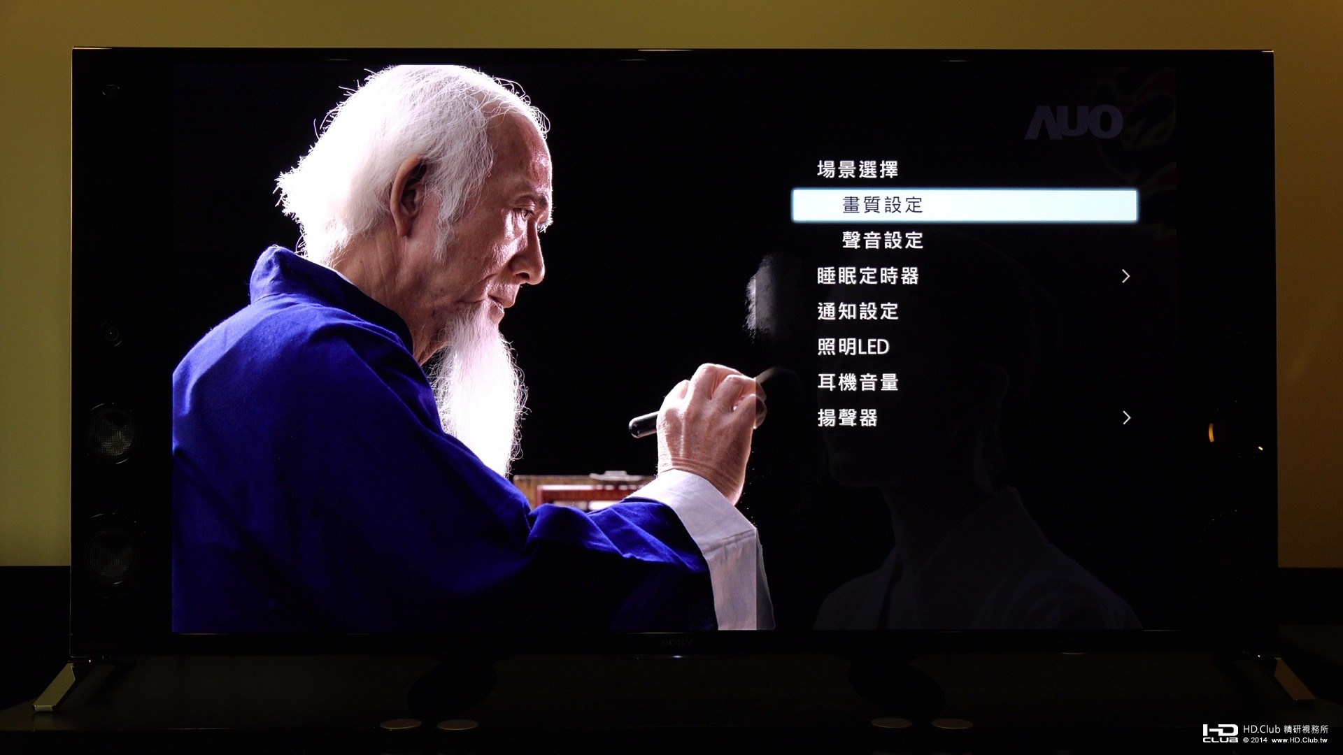

全新的 BRAVIA 結合了 X-tended Dynamic Range™ ,4K X-Reality™ PRO - 4K超極真影像晶片與 TRILUMINOS™ Display 原色顯示技術,更能以精準而細膩呈現每一個真摯的原色,讓人看見影像最為豐富且明亮細節的一面!

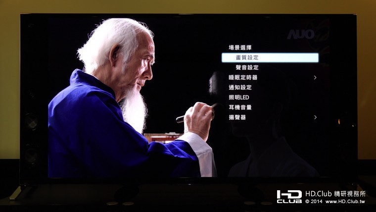

而每一種場景都能有獨立的設定值,方便多訊源的用家可以針對不同需求細細調整

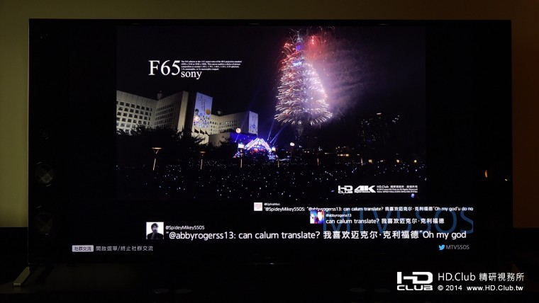

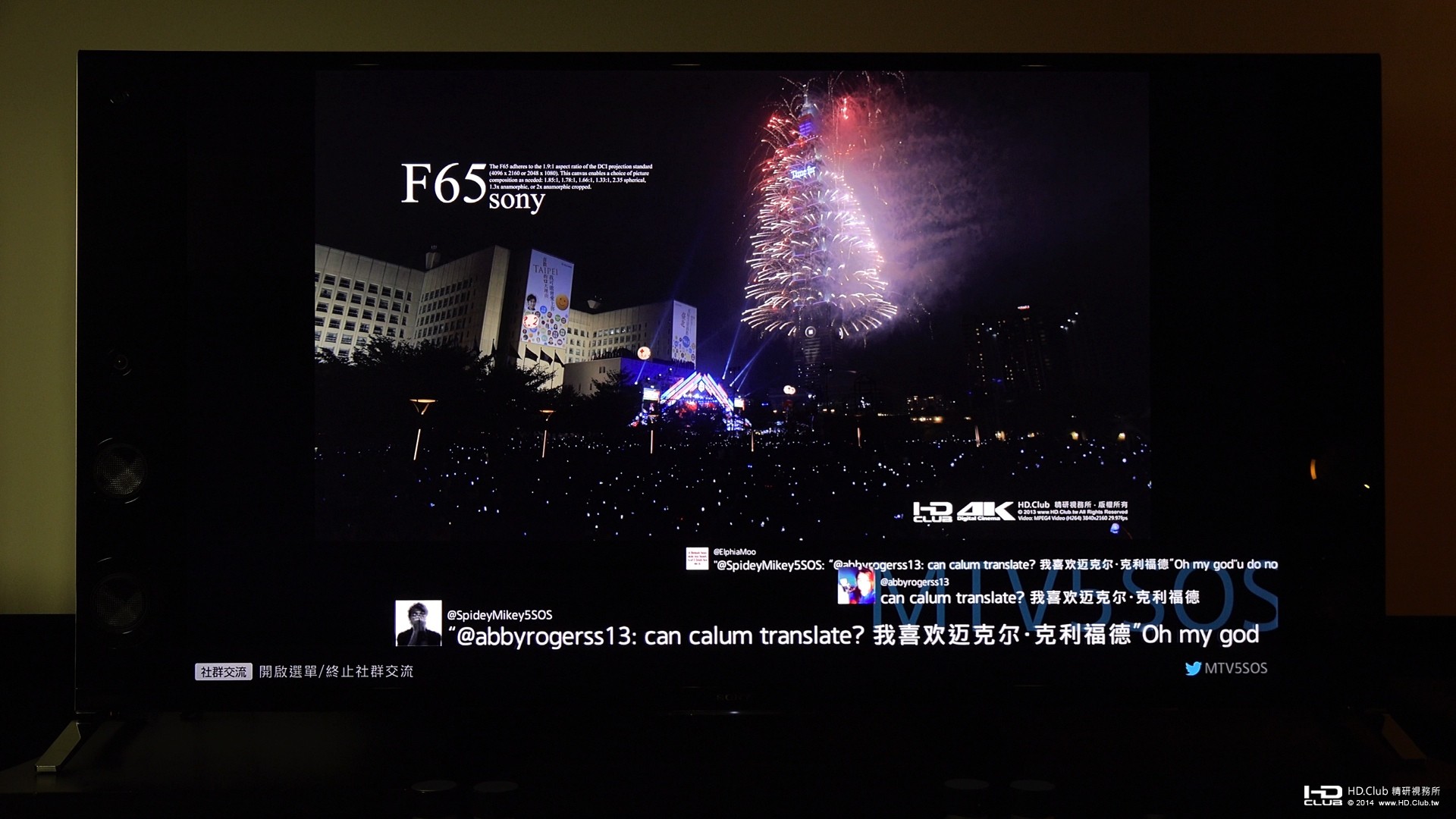

現代人的生活幾乎已經跟社群平台緊密的結合在一起了,所以即便是看電視的時候,一樣能透過大螢幕瀏覽 Skype 、 Twitter 等社群網站,讓互動不間斷、資訊不漏接。Social Viewing 社群影音交流模式除了能查看好友的影音連結、照片與近況更新外,經由電視左上角內建的新型 Full HD 攝影鏡頭,讓我們在觀看電視節目的同時,也還能與親友進行視訊互動,更徹底扮演好家庭視聽娛樂中心的角色!即使人在他鄉,也可透過社群服務,享受一同看電視、一同聊天的樂趣。譬如前些日子的 FIFA 世足比賽期間,就能打破空間的限制,透過網路與朋友一同為進球的瞬間歡呼 ^^
這時只要拿起新款的遙控器,按下左上角的社群交流,就能輕鬆進入社群服務

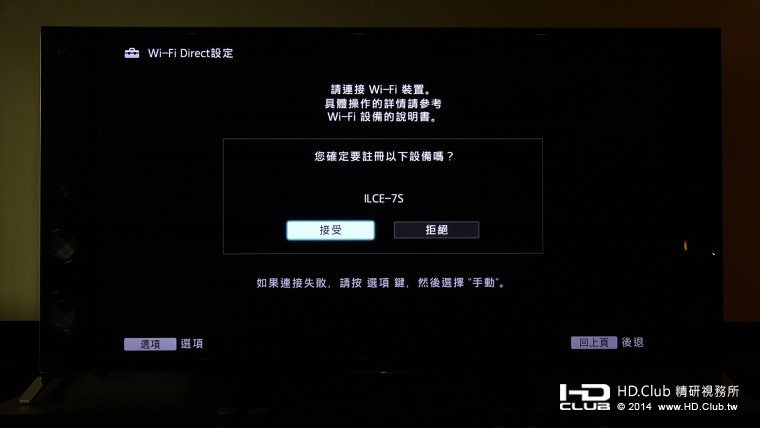

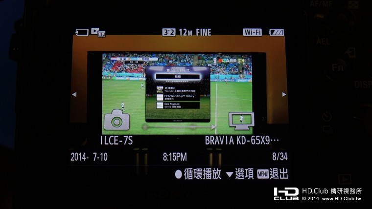

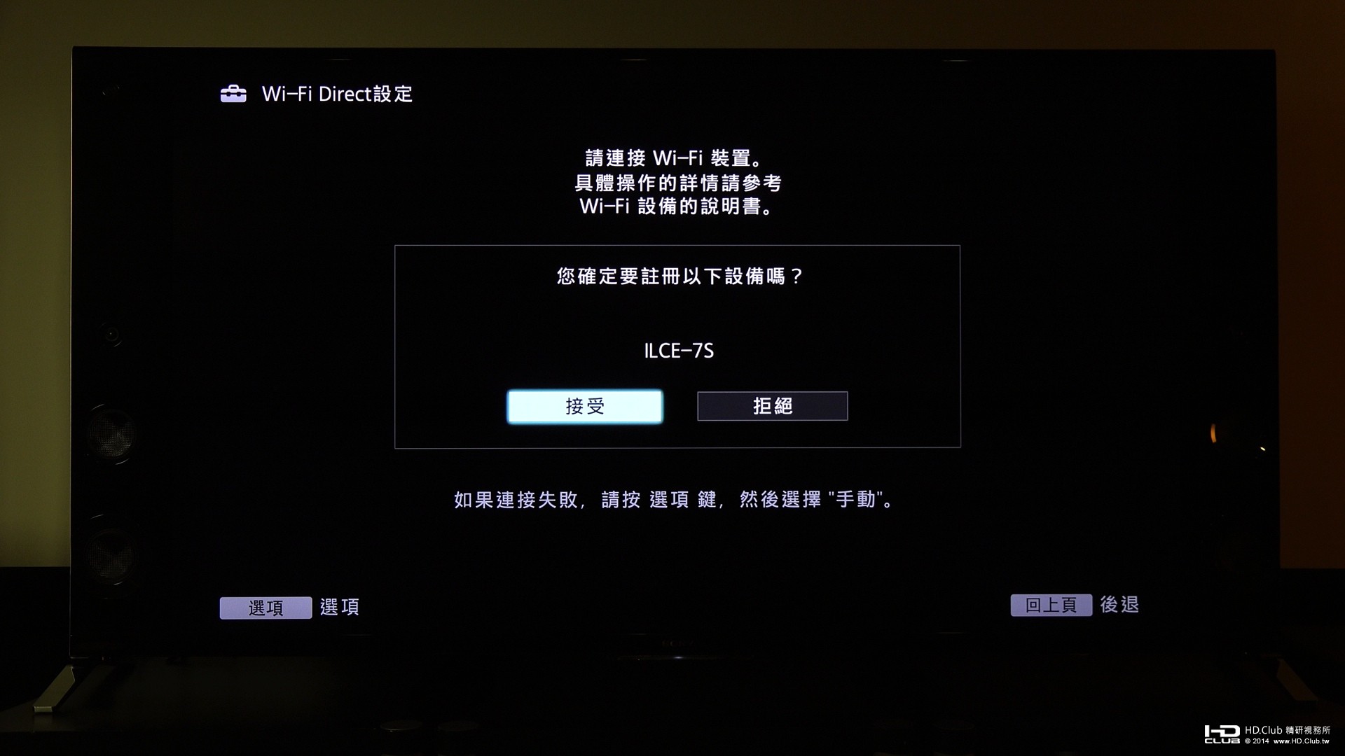

無論手邊的智慧型手機是 Android 還是 iOS 系統,皆能將手機內的照片以高解析畫質傳輸至 BRAVIA 電視上,與親友一同欣賞,或是分享給親友直接下載至智慧型手機上。

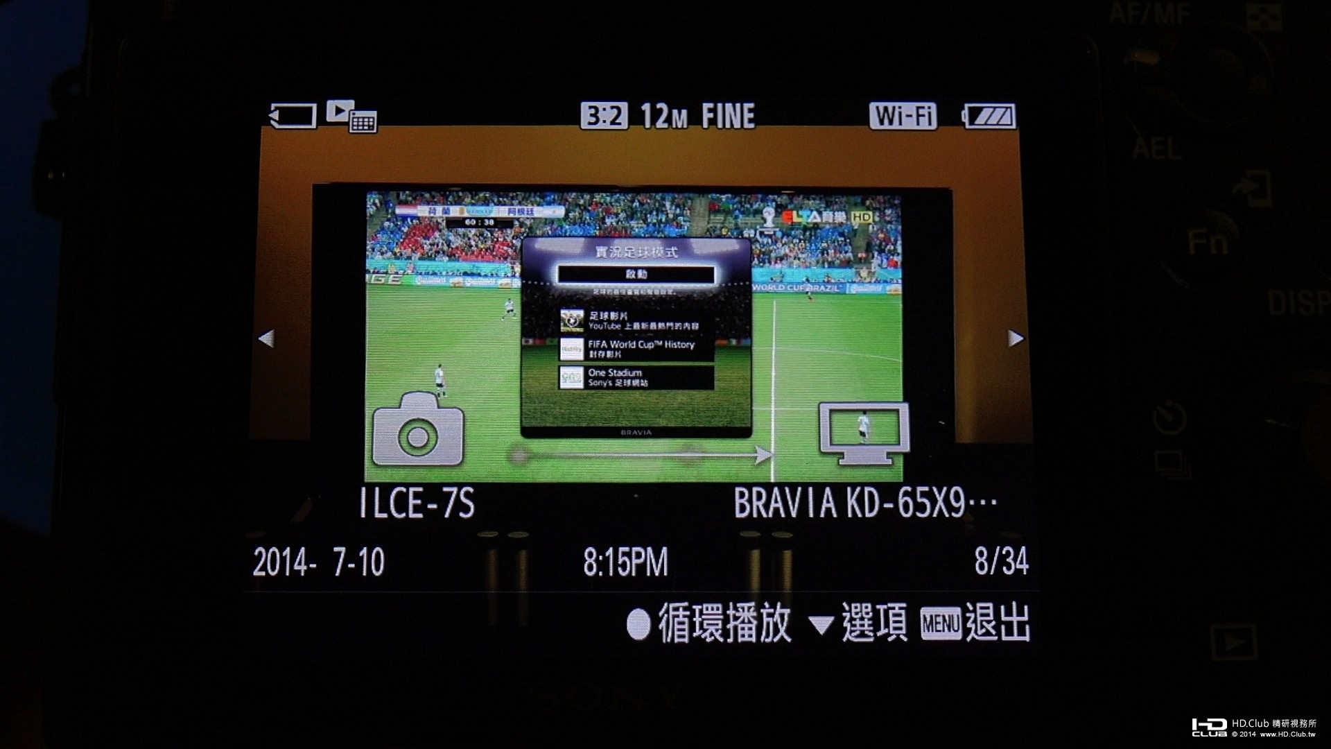

不僅操作簡單,完全無須透過網路或 Apps ,只要電視與手機經由 Wi-Fi Direct 點對點方式連線,即可直接傳輸。當然除了智慧型手機外,Sony 許多支援 4K 新款的相機一樣能透過 Wi-Fi Direct 這功能進行 4K 畫質的播放,只需按照步驟註冊好裝置,往後就能十分方便的將 4K 超高解析度照片,呈現在 BRAVIA 的大螢幕上欣賞囉!
示範一下如何使用 Wi-Fi Direct 功能,將 a7S 上的照片用 4K 解析度傳送到電視上欣賞

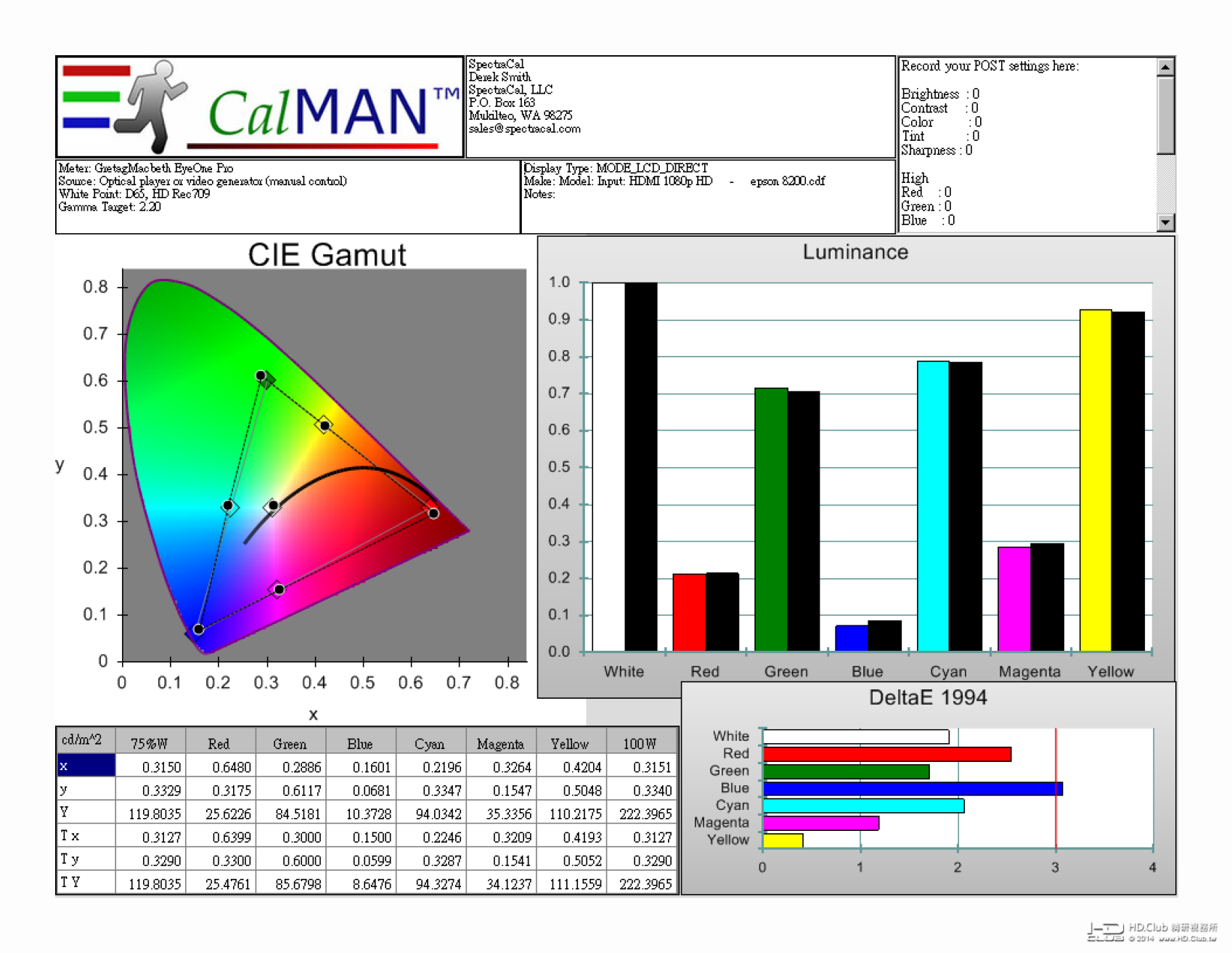

經過了一年,Sony再度推出X9000系列的後繼機種 Sony KD-65X9000B,延續頂級系列的優良性能,看完樓上板主的功能面的評測,接著就由筆者來接手實質性能的量測。
量測器材
光譜儀: X-rite i1pro2
量測軟體: Calman
訊源:PS3
測試片: AVSHD

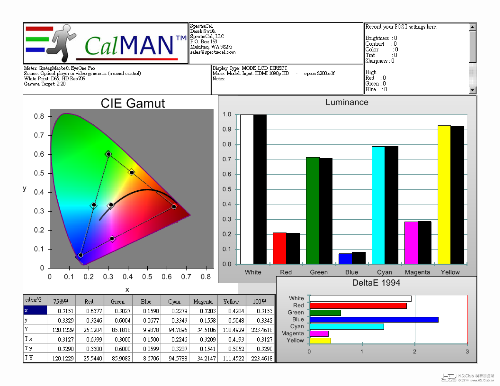

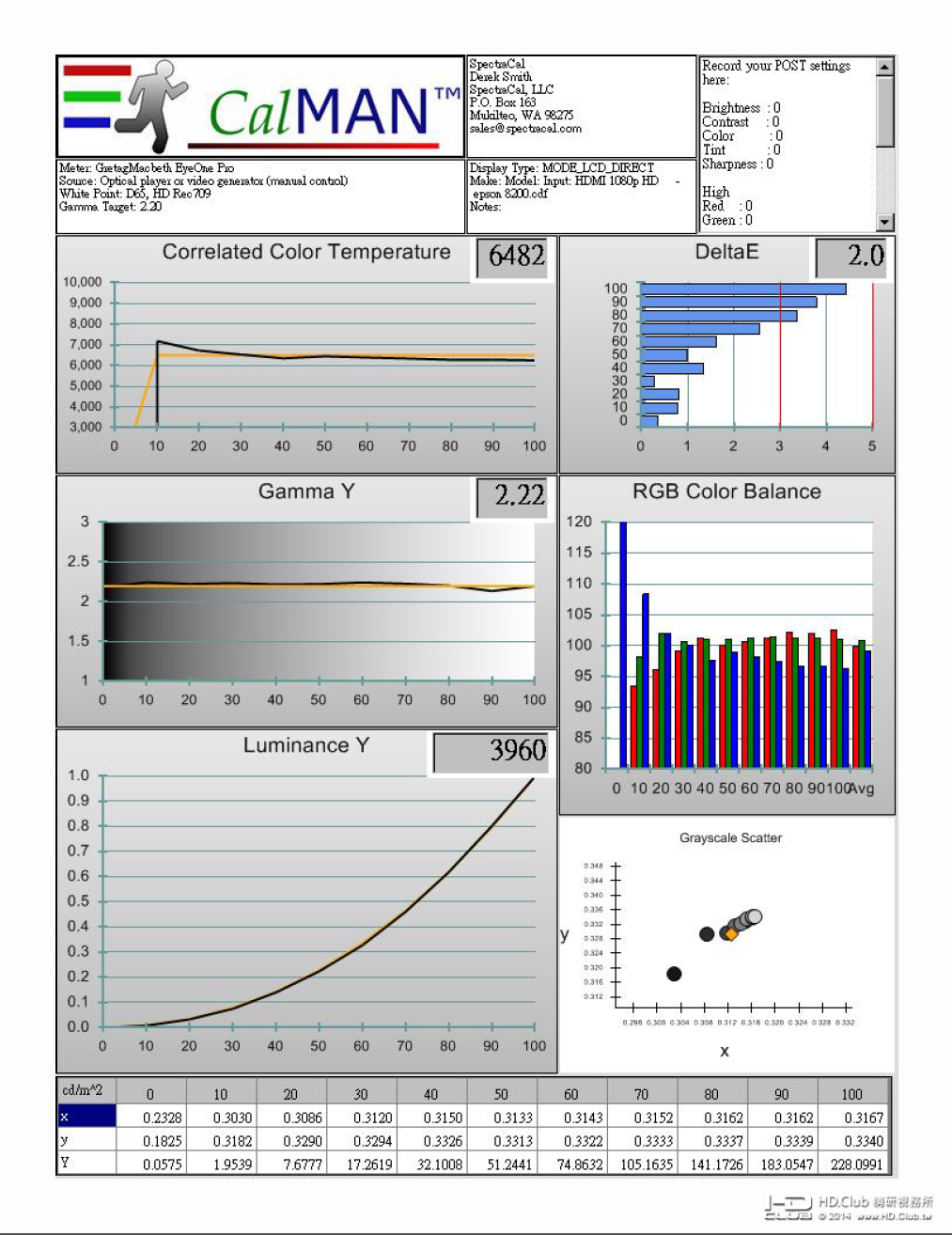

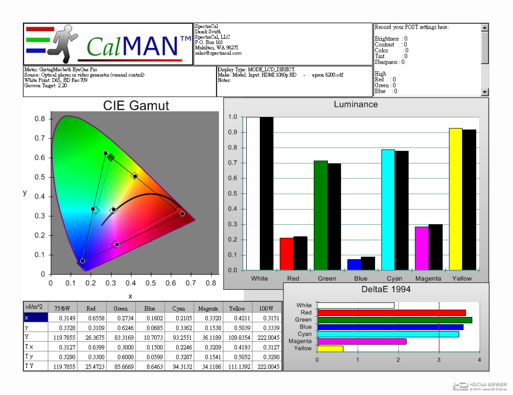

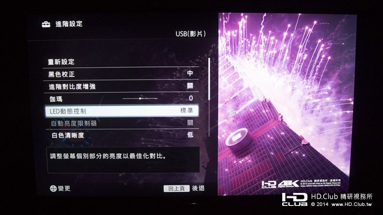

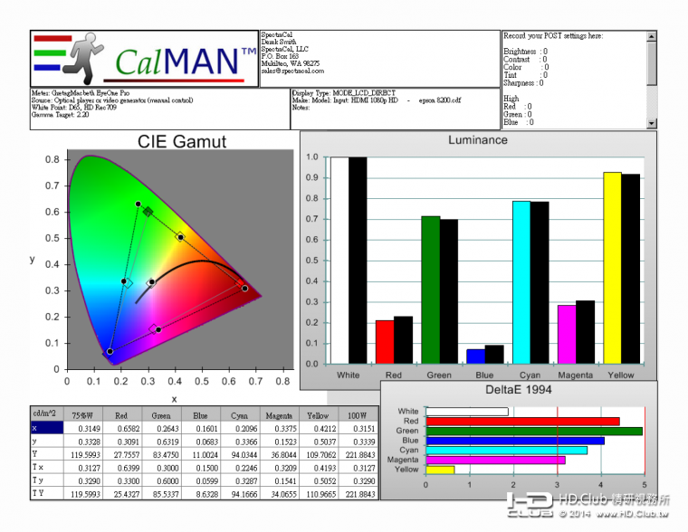

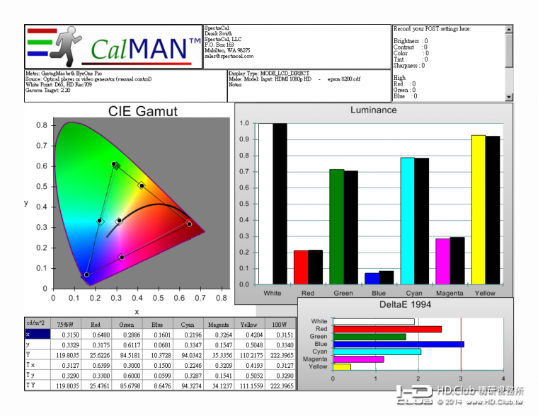

在正式量測開始前,我先把一些基本設定切換到正確的位置,像是一些動態方面的功能,接著利用測試片進行影像基本調整,以確定亮度、對比等設定在正確的位置。然後大致上量一下各色溫預設檔的色溫,暖2是非常接近D65的, 於是就從這邊開始,色域的部份則先把動態色彩的功能關掉,接下來先進行調整前的狀態的測量:
灰階圖:
我們可以看到,色溫全段接近D65,GAMMA值2.2,這個灰階預設值就非常準了,有些顯示器校正完還不一定有這樣的水準,這個比某些品牌高階有ISF、THX認証機種的出廠值還要好上非常多,可見Sony在量產機的品管功力,有一些其它品牌沒辦法超越的地方。雖然精調可以再準些,但我認為沒必要再多花那個時間,灰階的部份用預設值就非常好了。

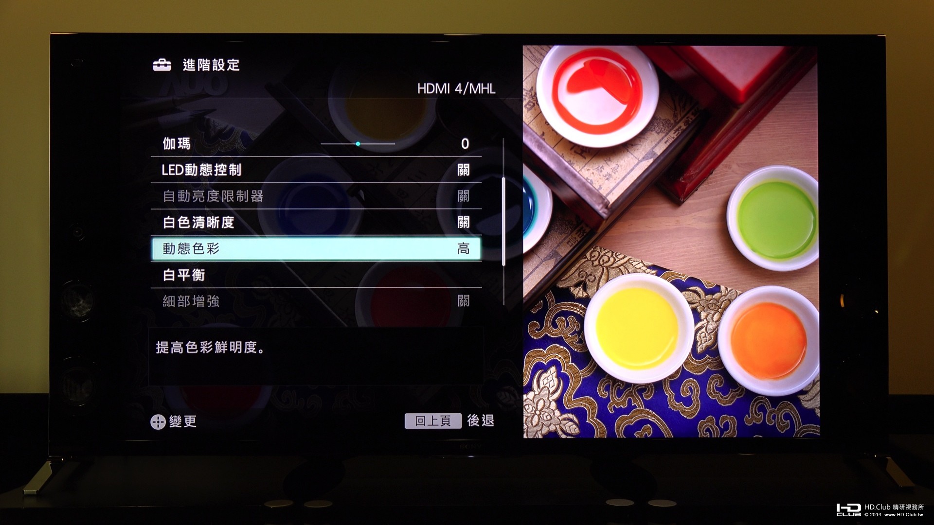

再來我們看色域的部份,我們可以看到把動態色彩延伸功能關掉後,基本上色域就是乖乖的躺在標準點上,相當完全,所以這台電視基本上出廠預設值就相當理想,只要接上正常的訊源,做適當的設定,就能輕鬆看到標準畫面,對色準派的使用者真的非常方便。
從目前預設值的量測結果來看,Sony真不愧為影像產業的龍頭,在民生用機上大部份消費者在意的是一堆影像處理的附加功能,Sony在這方面當然不惶多讓,但始終會為標準畫面留一個位置,讓我們可以輕鬆的欣賞原汁原味的畫面。

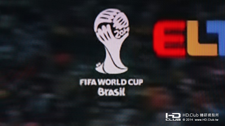

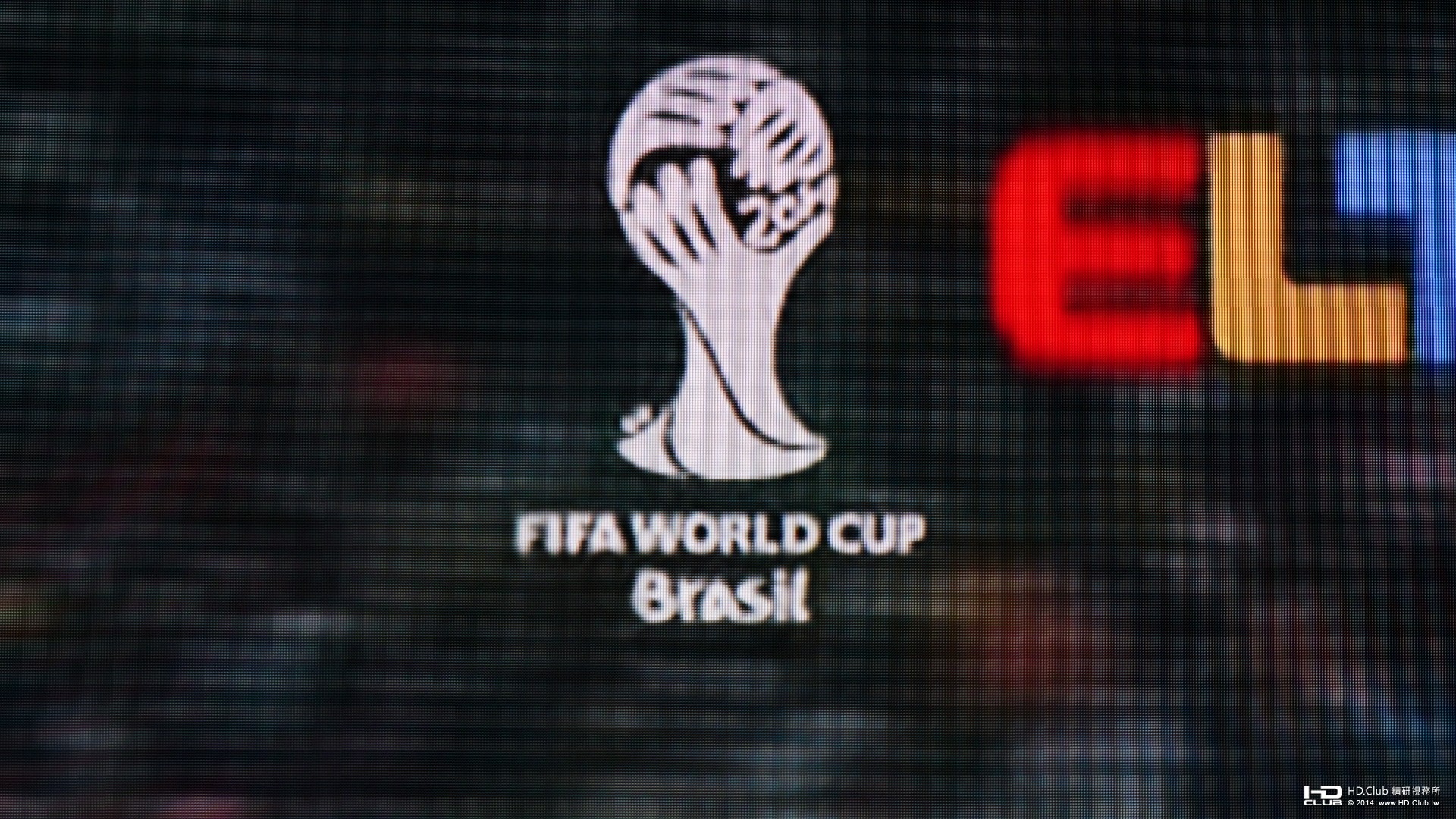

這台除了色彩表現維持Sony該有的水準外,另外幾樣重要的功能依舊還是留著,像是備受筆者好評的Impulse功能,這個功能簡單來說就是在兩張畫面間插一個黑畫面,遮斷眼睛追縱的功能,而殘影減掉。打開這個功能,就可以看到原汁原味的24p畫面的動態表現,只是打開這功能後亮度會少1/2,所以背光必須調大,觀賞環境光要降低,才能好好享受這功能帶來的好處。
再來就是它的楔形音箱與磁流單體,這兩樣除了聲音方面的加分外,在影像上也貢獻不少。Sony在前代機就有相同設計,應該是消費者反應不錯,所以才延續這個部份,主要有了這兩個寬黑邊,看看2.35:1的電影片時,它們會跟2.35:1影片的上下黑邊結合成一個理想的尺寸,把整個畫面用黑色包住,整個提高影像視覺上的感受品質,筆者認為是個很棒的構想。

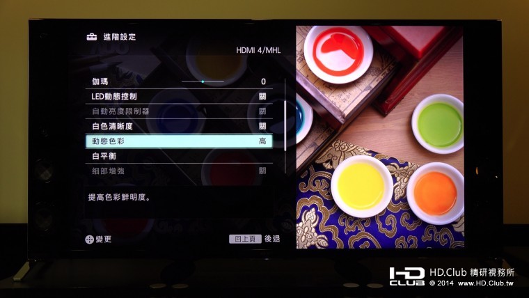

接下來我們看一下Sony在最近系列一直強調的TRILUMINOS是在搞什麼把戲。其實簡單來說就是把色域變大,但廣色域不是N年前就有某些廠家提出來,現在才來搞這個會不會太晚了些。其實Sony跟這些廠間最大的差別就是懂不懂影像色彩。打個比方,同樣一位美女,同樣的化妝品,給不同的彩妝師,畫出來的結果當然不一樣,而Sony就是裏面厲害的彩妝師。

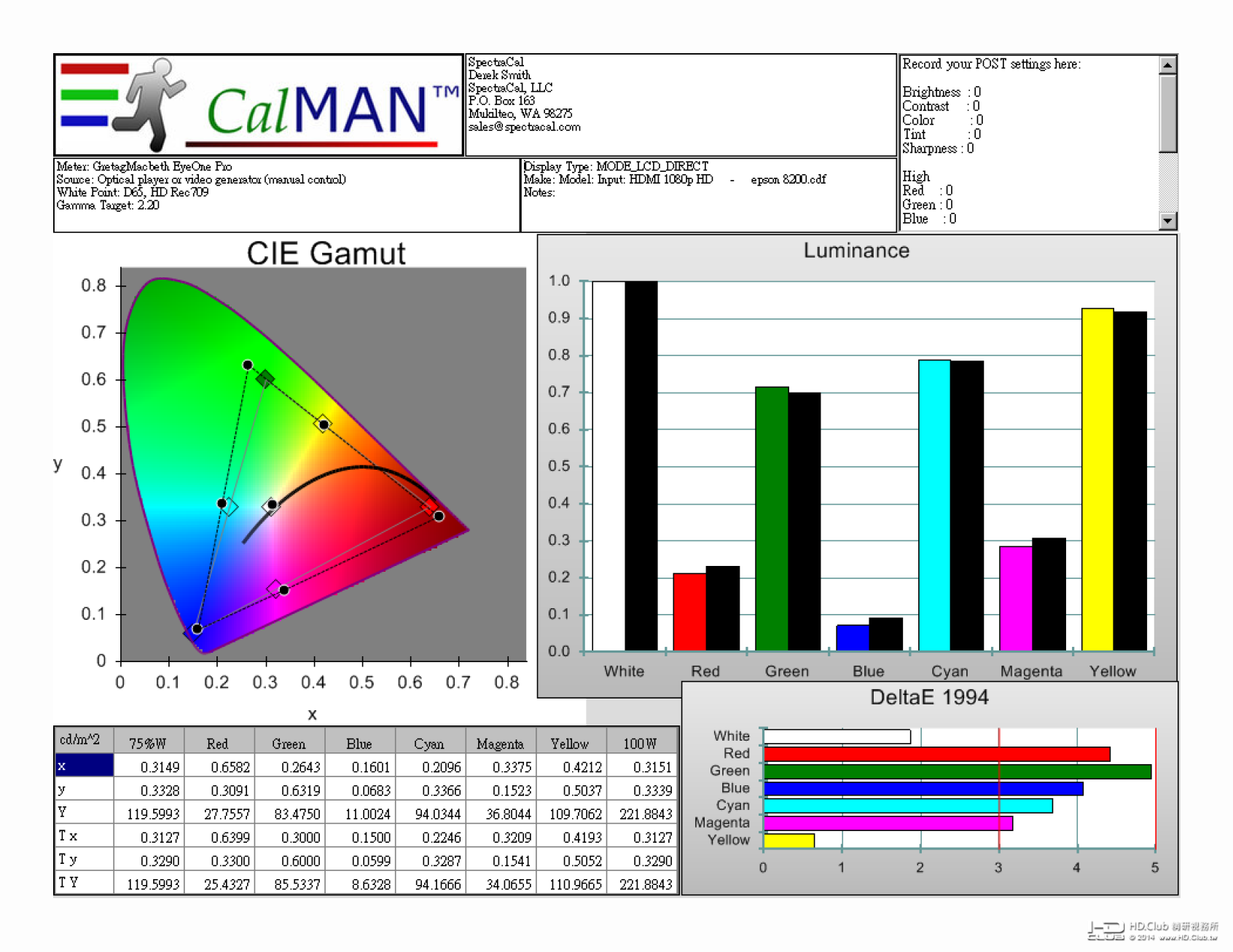

首先我們看一下把動態色彩開到低檔,量測結果如下:
我們可以看到色域有稍微大一點點,對於喜歡色彩比標準稍微濃艷點的人,這是一個很好的選擇。電視本身設定好,再加一點點這方面的更動,並不會產生不自然的感覺,反而是有些討喜。這就好比志玲姐素顏就很漂亮了,上點淡妝更是增艷不少。而有些廠家在這方面真的就有點東施效顰,基本功還沒做好就來玩這套,好比醜女再上不好的妝,真不曉得要說什麼了。
再來我們再把動態色彩切到中檔,結果如下:
基本上整體艷麗程度再更強一點,還在筆者個人能夠接受的範圍,這個就比較像志玲姐上大濃妝的感覺,整體還是美,但就把她原本的氣質給遮掩掉了。
再來就是切到高檔:
在實際影像觀看下,這個對筆者就有點太過了,整個艷到沒什麼層次,我個人是沒辦法接受。對於喜歡濃艷色彩的網兄們,切換來玩玩功能當然是沒問題,實用上還是用低檔或中檔就能得到滿意的結果了。
發表於 2014-7-16 04:19:12 | 顯示全部樓層
