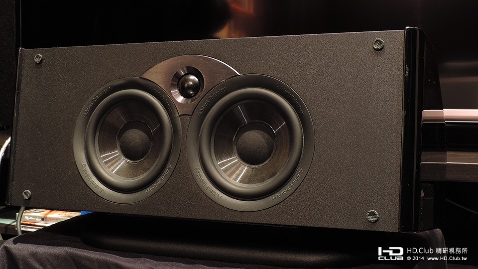

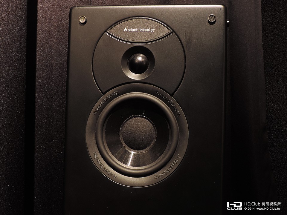

4400的主聲道L、R是2音路3單體密閉式,1吋絲質振膜軟半球高音x1、5.25吋振膜錐盆中音x2、阻抗:8歐姆,頻響80Hz~20kHz,靈敏度90dB、尺寸:寬211x高382x深242mm、重量6.8kg。
中置喇叭4400C一樣是2音路3單體密閉式,1吋絲質振膜軟半球高音x1、5.25吋振膜錐盆中音x2、阻抗:8歐姆,頻響80Hz~20kHz,靈敏度90dB、尺寸:寬467x高213x深246mm、重量7.7kg。

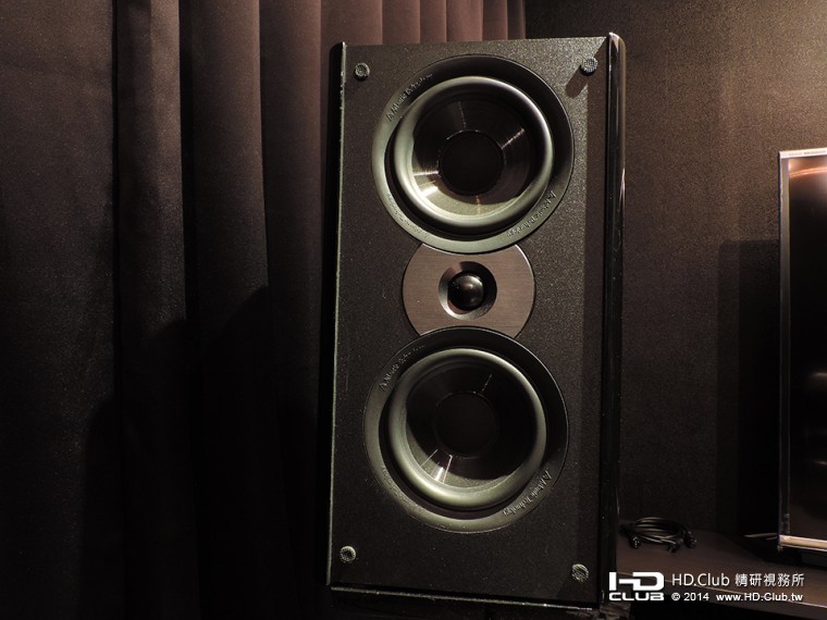

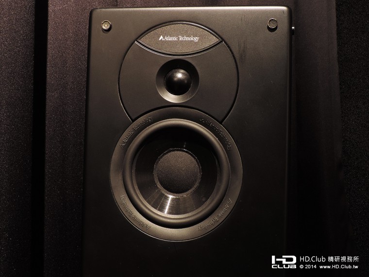

4400SR環繞喇叭為2音路4單體Dipole/Bipole雙面發聲密閉式,1吋絲質高音x2、4.5吋GLH中音x2、阻抗:8歐姆、頻響80Hz~20kHz,靈敏度90dB、尺寸:寬277x高315x深191mm、重量5kg。

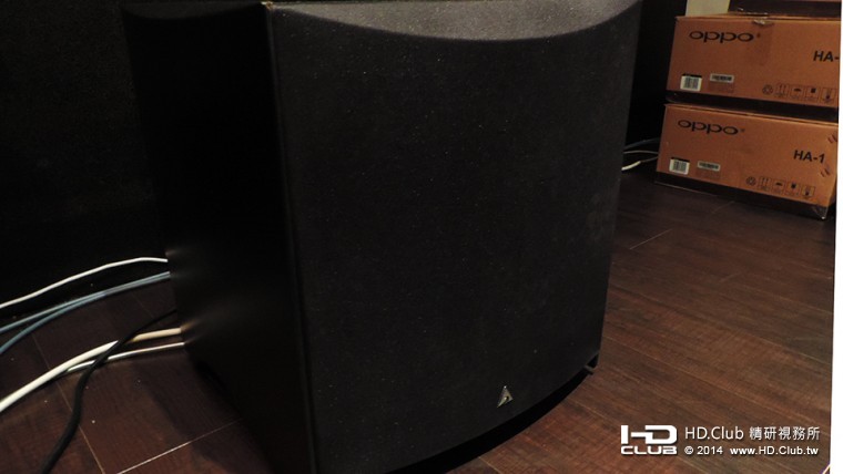

配對的主動超低音型號444SB,密閉式設計,特色是收放敏捷、不脫泥帶水,以一般5~7坪居家環境來說,它可以讓用家感受低頻的震憾,但不容易產生惱人的低頻駐波。
4400SB基本規格:
單體:12吋長衝程複合振膜低音單體
功率輸出:325W(RMS)
尺寸:寬418x高430x深407mm
重量:19.1kg

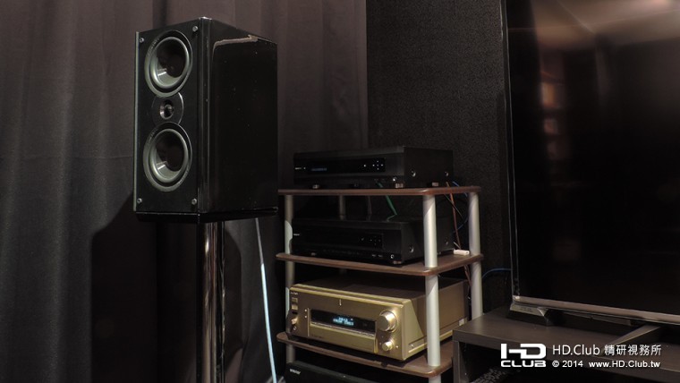

視聽設備簡單跟大家報告一下

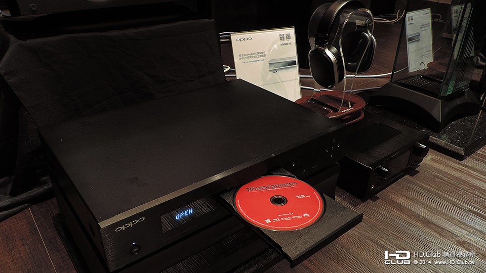

電視:SHARP LC-70UQ17U
藍光播放機:OPPO BDP-105D、BDP-103D
環擴:YAMAHA RX-A3010

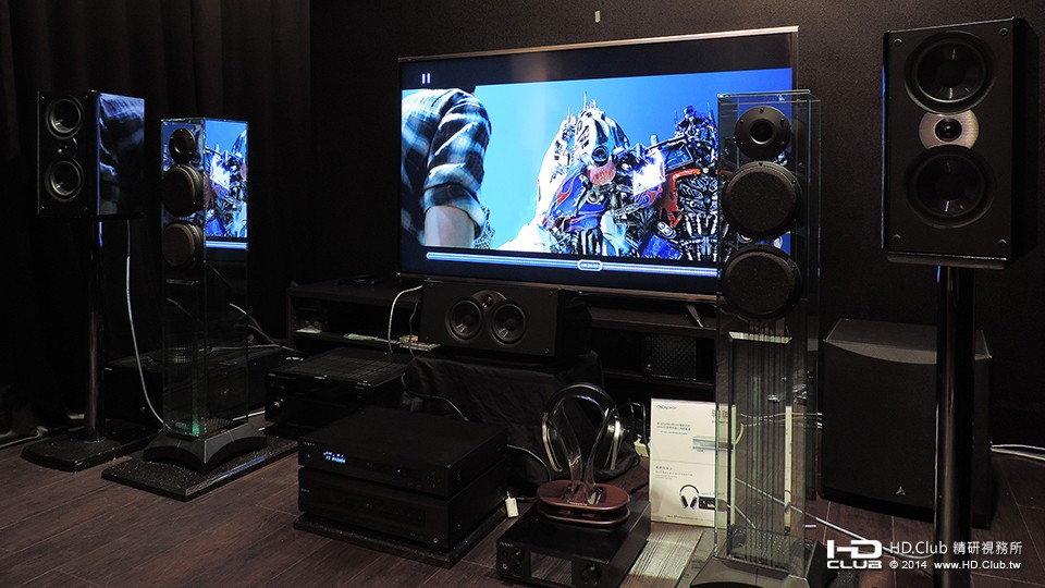

除了劇院,我們同時展示OPPO近期上市的HA-1耳機擴音機與PM-1平面振膜耳機,所以現場擺設一套同是本公司代理的法國Waterfall玻璃喇叭做為純兩聲道系統。

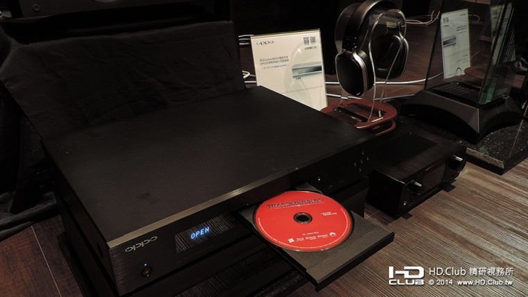

Sam到訪當天主力訊源是OPPO BDP-103D,為了體驗4400系統優秀的劇院表現,我們挑選的軟體以科幻片變型金剛三、動作片攔截記憶碼為主。放置在藍光播放機一旁的就是OPPO全新上市的HA-1耳擴與PM-1平面振膜耳機。

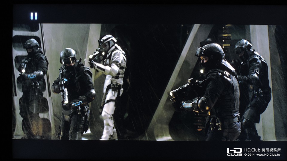

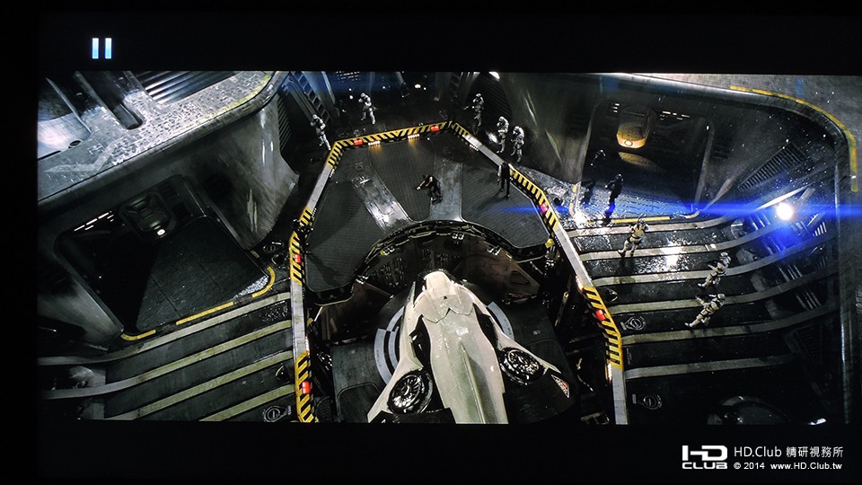

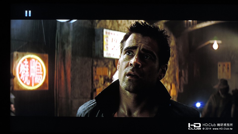

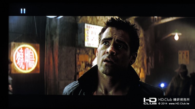

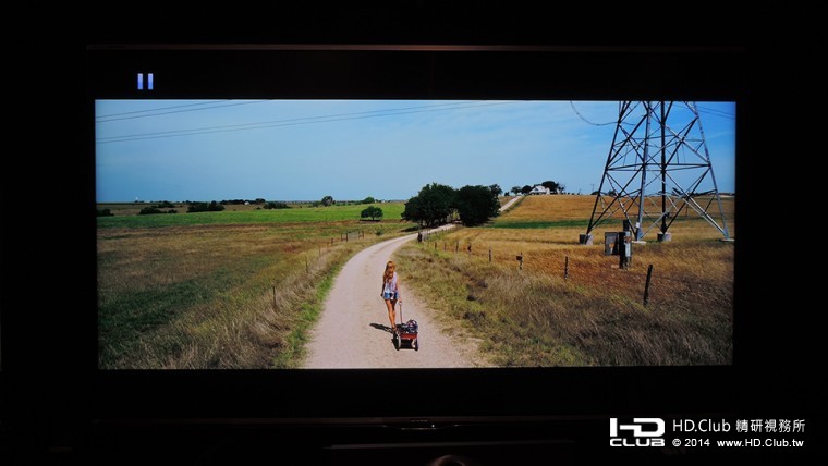

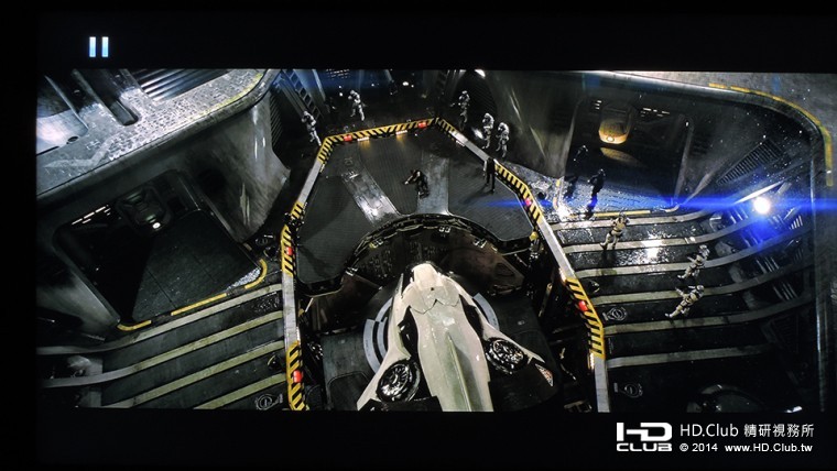

柯林法洛主演的"攔截記憶碼"影音俱佳,畫質部份105D內建的DARBEE技術透過SHARP 70吋LC-70UQ17U勾劃出很棒的畫面細節,陰暗市集也有不錯的暗部層次。在DolbyTrueHD音效方面,Atlantic單體特性完全一致,5.1銜接平順,在標準擺位下空間感突出,場景中滴滴答答的雨聲讓欣賞影片的觀眾有彷彿置身其中的錯覺。

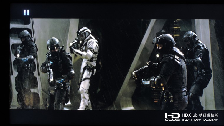

通常動作片最後正反派決戰必定是高潮迭起,這也是展現系統實力最佳示範,停機坪上主角與反派大頭目最後殊死戰,男女主角被機器兵團包圍,槍聲此起彼落,細節豐富,隨之而來的火炮攻擊低頻猛烈,畫面中交雜的聲音效果雜而不亂,444SB超低音"轟"的震撼卻不過於重鹹,整體而言呈現很具娛樂效果的環繞定位。

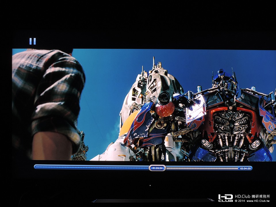

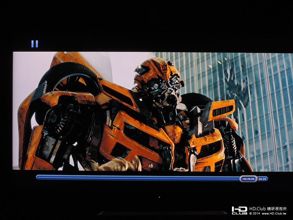

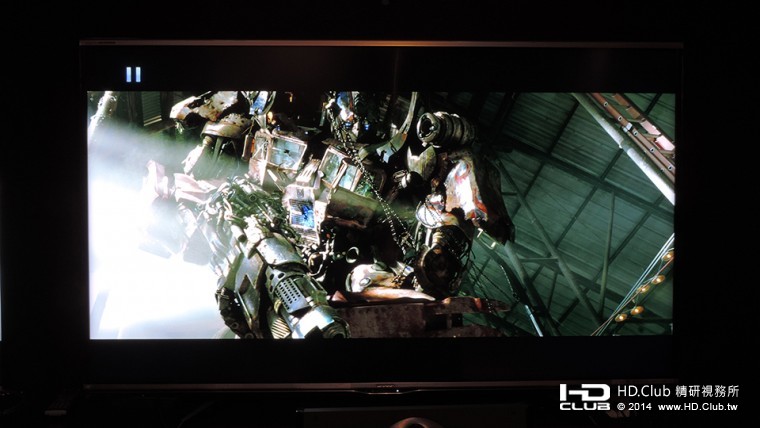

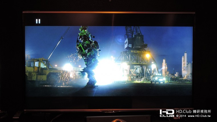

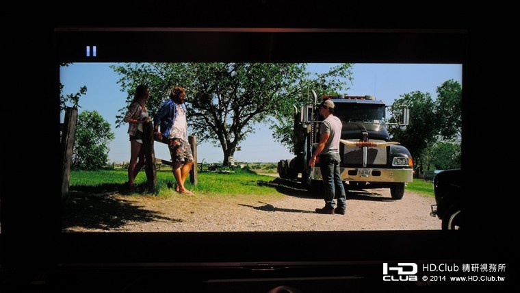

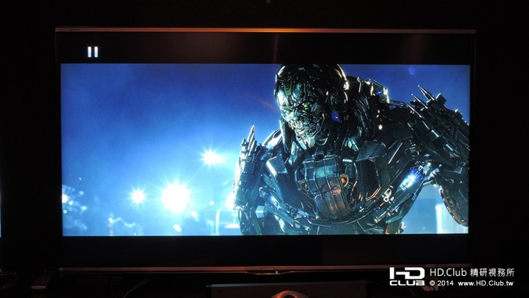

變形金剛三也是測試劇院系統不容錯過的發燒藍光碟,筆者認為變三的音效錄製有兩大重點,本片主要音軌DolbyTrueHD7.1,調校到位的系統能感受明確的聲效移動,其次,低頻能量也是這一系列作品訴求的重點,總而言之變三是爽片,但用心調整的家庭劇院不能一味注重低頻量感,Atlantic視聽室注重各頻段平衡度,博派、狂派打鬥的場景可以感覺到大型機器人揮舞拳腳的能量,迎面而來的音軌在空間中移動軌跡明確。

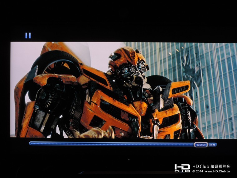

SHARP LC-70UQ17U忠實呈現OPPO藍光機強大的DARBEE功能,日正當中,陽光照射博派首領柯博文身上,金屬閃閃發亮,機械構造刻劃細膩,質感突出。

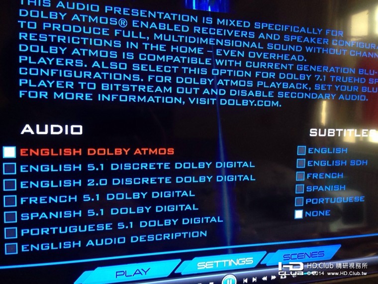

變型金剛4 Atmos已準備

公司美版變型金剛4測試中 , 畫質超好 , 解析高兼具電影感 ,  物件質感 ,  光影變化都很棒  , 音效也是示範級 , 若環擴不支援ATMOS則解碼DoblyTrueHD

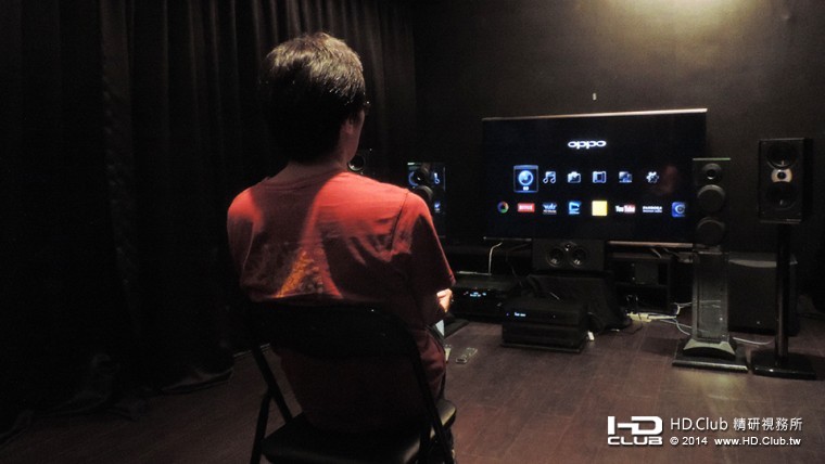

阿比厚臉皮著去敲門,一進門,說明來意後,發現接待阿比的一位梁姓產品經理看起來好面熟,
原來是之前在HD-CLUB 常常辦體驗會的fred版主;在阿比與fred兄簡單寒暄後,接著被他帶到裡面一間小房間,
裡面基本上是一間約5坪多的空間,看不出有做任何聲音處裡,
兩側僅單純用黑色絨布拉起來,主要的功能應該是要做隔間處裡,
(因為原來房間左右有些不對稱)讓他視聽空間保有長鞋盒狀的空間。
天花板也是很簡單的裝潢夾層,看來這間所謂的視聽室以前就是單純的住家型房間,
這基本上其實與一般音響店的專屬視聽室有處裡的空間是有點落差的,
但反過來說,倒是蠻符合一般用家的家裏基本擺設的條件,畢竟一般台灣住家型家庭劇院用家,
要住家、娛樂兩相宜,是不太可能在家做太多專門的聲學處理,
若這套系統在此能環境空間有不錯的表現,那放在哪裡應該都會有不錯的表現。

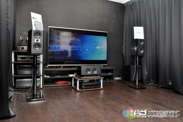

主要器材大致如下:
喇叭:全套Atlantic 4400THX Select系列,價格約在台幣16萬左右,
包含標準含一顆12吋重低音的5.1聲道,算是高貴、不貴的系統。
喇叭系統的架設則完全符合ITU-R的規範,前方左右聲道約在111點鐘方向,中央聲道則在12點鐘位置(比前方聲道再往後退一些);左右環繞聲道則是在4點半鐘與7點半鐘方位,
因為採用4400SR Dipole/Bipolar雙面發聲環繞喇叭(現場調為Bipolar),所以現場並沒架設Back Surround(後方環繞)

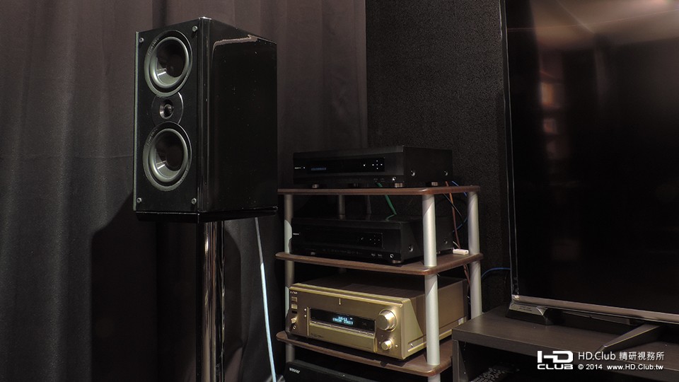

擴大機:SONYSTR-VZ555ES,這、這又讓阿比倒抽了一口氣,這可是一台10年前完全次世代音效的超舊、舊規環繞擴大機,
雖然當年稱得上是SONY的三當家、中堅機種,但怎麼說都是老機種啊? 你們一定要玩這麼大嗎?!!
訊源:OPPO BDP-105D,作為影片播放與數位流播放之用,再次世代音效這部分則是利用105D內解出次世代音效後,
送出多聲道類比訊號給AV環繞擴大機(SONY STR-VZ555ES)。之外再利用數位同軸直接輸出BitstreamDolby Digital/dts VZ555ES去解碼。

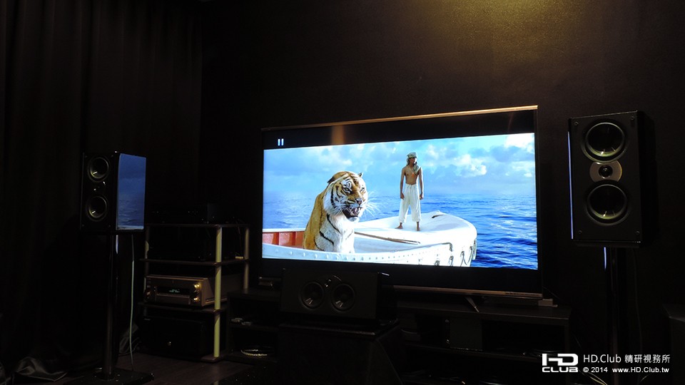

電影類軟體,放的是『少年Pi』,Pi在離開印度後搭的商船時遇到狂風暴雨,之後進入潛水游入下層船艙那段,
不論是一開始狂風暴雨的襲擊時雨點落下物件的定位分佈、海浪撞擊船身的拍打聲浪低頻的Punch感,
Atlantic 4400這套系統都極有高水準的表現,Pi潛入船艙時,水流氣泡從聆聽位置兩側迅速流過,
環繞系統再前後移動的表現也令人有身歷其境之感!

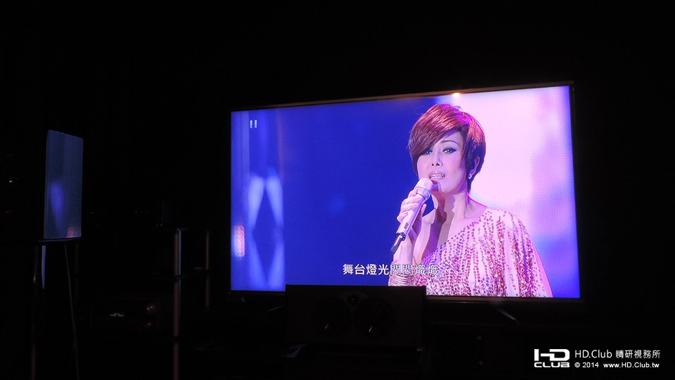

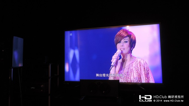

這樣的表現亦呈現在多聲道的音樂性軟體上面,在【江蕙:戲夢】這張演唱會BD上可以輕易分辨聽到舞台上樂手與主唱二姊的位置,
以及周圍觀眾的合唱聲與掌聲,感覺十分活靈活現,充分享受到多聲道觀賞聆聽演唱會音樂軟體的臨場感!

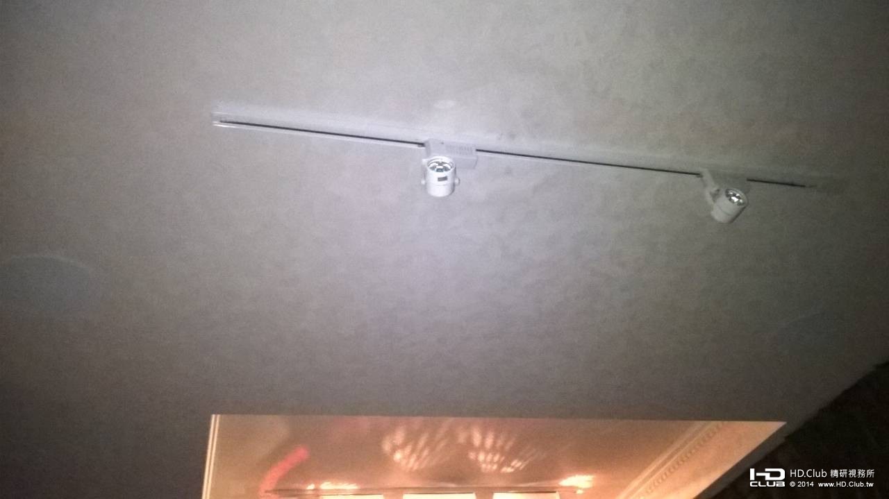

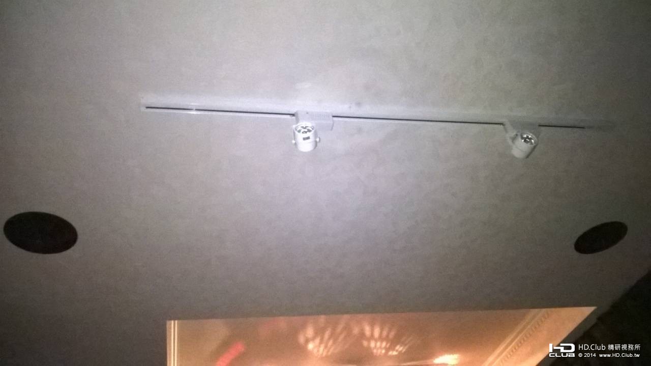

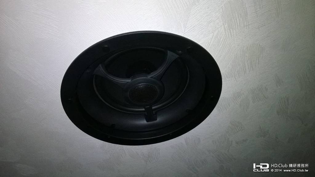

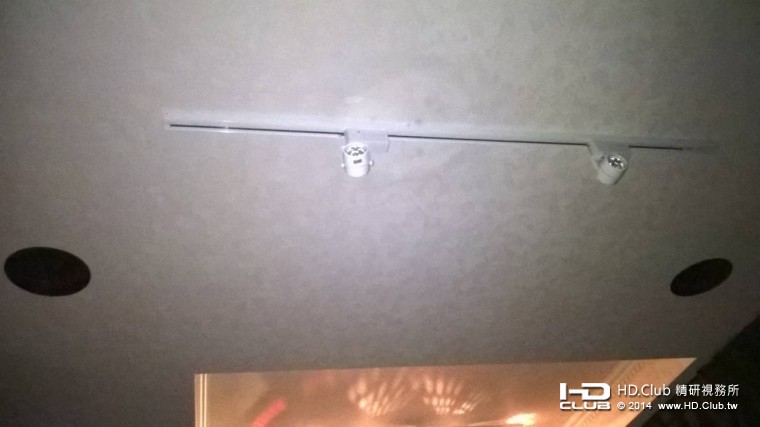

Atlantic杜比全景聲(Dolby Atmos)家庭劇院台北展示點完成5.1.2設置 , 迷人的360度全景聲令人印象深刻

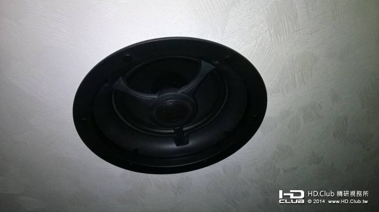

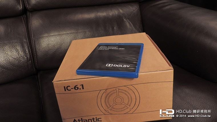

我們選擇的上方喇叭是Atlantic IC-6.1坎頂揚聲器 , 高音單體可微幅調整角度
官網連結Atlantic IC-6.1
與Dolby Atmos示範片一起到
安裝完成~

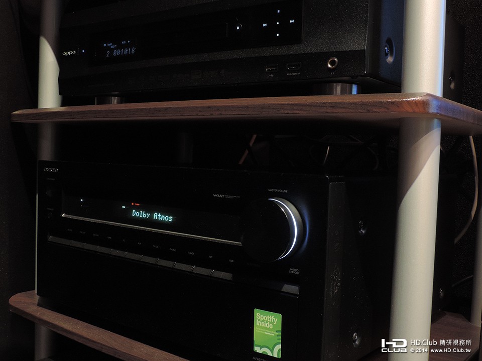

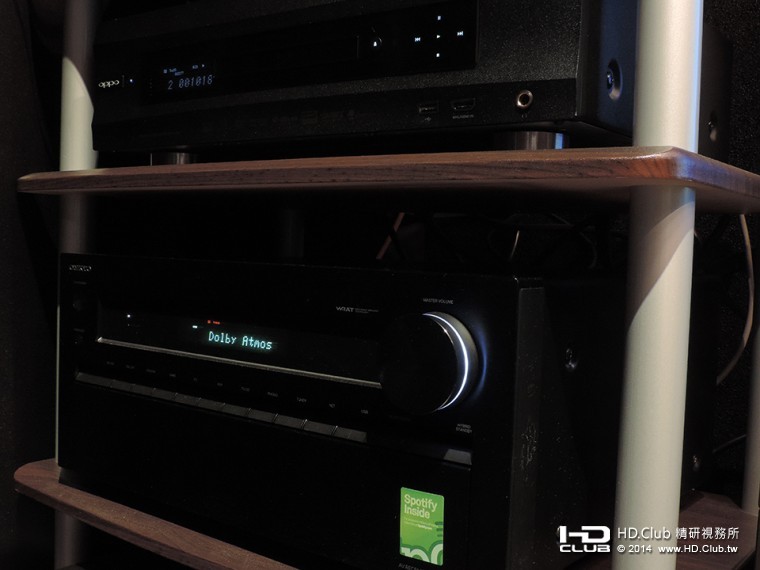

環擴採用支援Dolby Atmos ONKYO 838 , 訊源當然是自家的OPPO BDP-105D , 過多的形容詞都不足以形容聽到"全景聲"的感動!! 太給力了~

請問一下,以這台請問一下 ONKYO 838 ,在對應ATMOS 下 能套用音場模式嗎?

  目前在我們Atlantic視聽室的ONKYO 838環擴 , 在解碼DOLBY ATMOS狀態下是無法套用原有的如THX , DTS NEOX等等任何音場模式 , 謝謝!!
