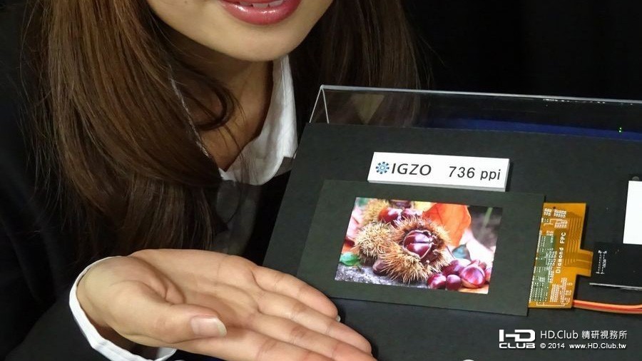

夏普開發出了精細度(圖元密度)達到736ppi的高精細IGZO液晶面板。該公司此前開發的液晶面板中精細度最高的是低溫多晶矽(LTPS)面板的近550ppi和IGZO面板的近500ppi。736ppi的精細度大幅超過了二者。
夏普開發的736ppi的IGZO液晶面板的畫面尺寸為4.1英寸,圖元數為2560×1600(WQXGA)。736ppi的精細度與6英寸4K面板相同。借助此次的高精細化技術,夏普為移動產品顯示幕的4K化做好了準備。關於736ppi級別的IGZO液晶面板的量產時間,該公司代表董事兼常務執行董事方志教和表示,「打算2016年開始量產」。計畫從2015年開始供貨樣品,並實現相關設計支援(Design-in)。
關於736ppi的高精細化技術,夏普介紹稱是「通過革新IGZO TFT結構而實現的」。除了加工尺寸的微細化等與LTPS通用的開口率提高技術以外,還在IGZO TFT中採用了通過改進TFT結構以提高開口率的技術,由此實現了736ppi的精細度。夏普預定在2014年12月舉行的國際會議「IDW 2014」上介紹該技術的詳細情況。
有觀點指出,「TFT的面積在圖元整體所占的比例較小,TFT小型化帶來的效果不明顯」,對此,夏普的看法是,「子圖元間距縮至這麼小的程度後,TFT所占的面積會對開口率帶來很大影響」。此次的736ppi面板的圖元間距為34.5μm,圖元排列採用RGB Stripe方式,在與RGB Stripe垂直的較窄一邊的子圖元間距為11.5μm。
關於IGZO與LTPS的用途區分,方志表示,「二者的高精細化處於同等水準,在其他方面各有特色,將根據使用者的需求決定」。IGZO的特點是,可通過低頻驅動降低功耗、容易與觸摸面板組合使用、利用大尺寸基板生產中型面板的生產效率高。而LTPS的優勢是,能最大限度削減畫面周圍的邊框寬度,實現狹邊框化。
有記者提問:「如果IGZO的需求大幅超過LTPS,是否打算利用LTPS的生產線來生產IGZO?」方志回答說:「假如真的出現這種情況,會將此作為一項選擇來考慮」。
