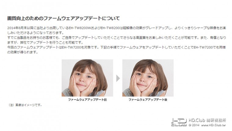

在這一版命名為v111的韌體版本,日本Epson網頁上所最主要強調的是細節強化的能力,亦即韌體更新完之後透過功能的設定畫面的細節會有很明顯的提升,如以下官方網頁的小女孩臉部示意圖。更新前為左側(較模糊),更新之後為右側(細節較清楚),差異與進步的幅度相當顯著。

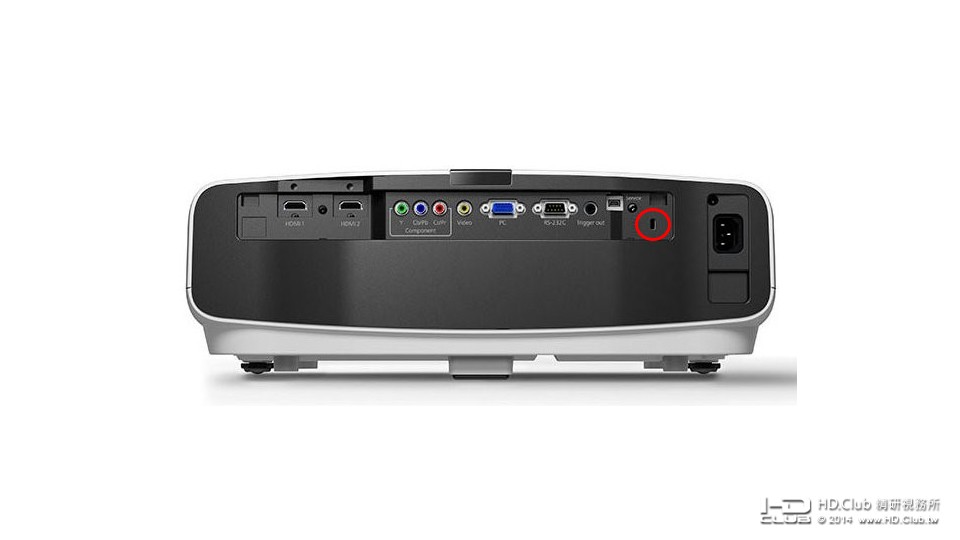

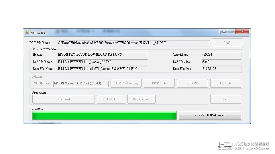

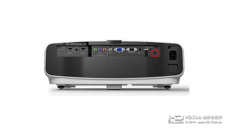

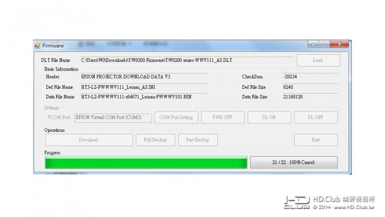

Epson EH-TW8200原廠就有在機器背後預留一個5-pin Mini USB的連接孔(請見紅色圈起部位),透過這個連接孔使用一般的USB線與電腦的USB 2.0連接埠連結便可以透過PC做韌體升級了。

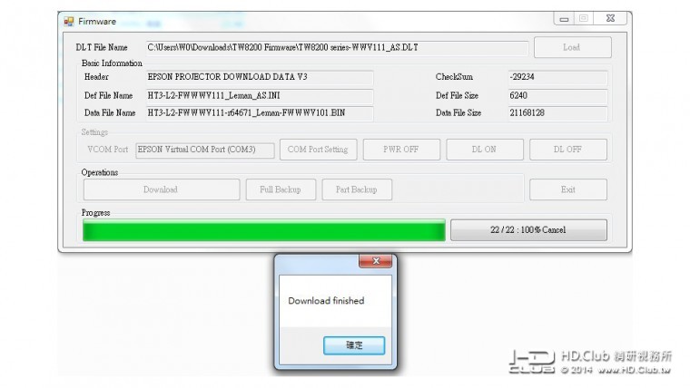

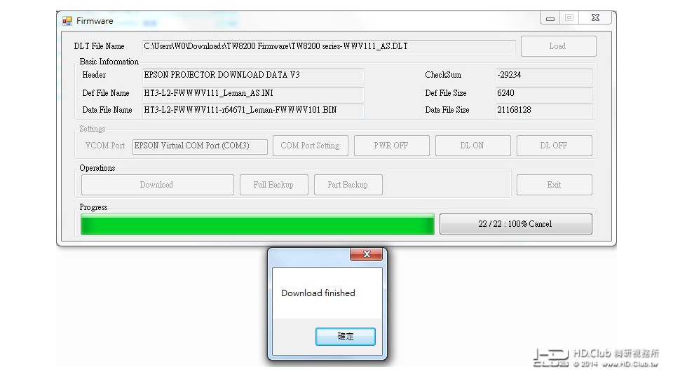

下圖是筆者透過Epson台灣官方所提供的軟體升級工具以新版本韌體做投影機本身內部Flash的刷機。V111版韌體大概約20MB左右檔案並不大,因此韌體更新速度很快,幾分鐘便完成了。

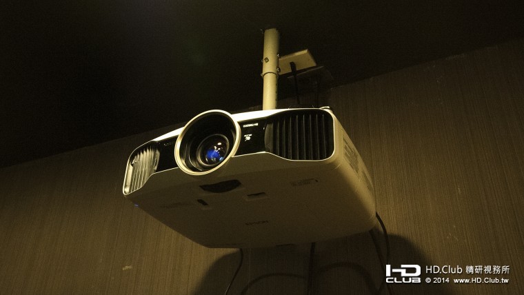

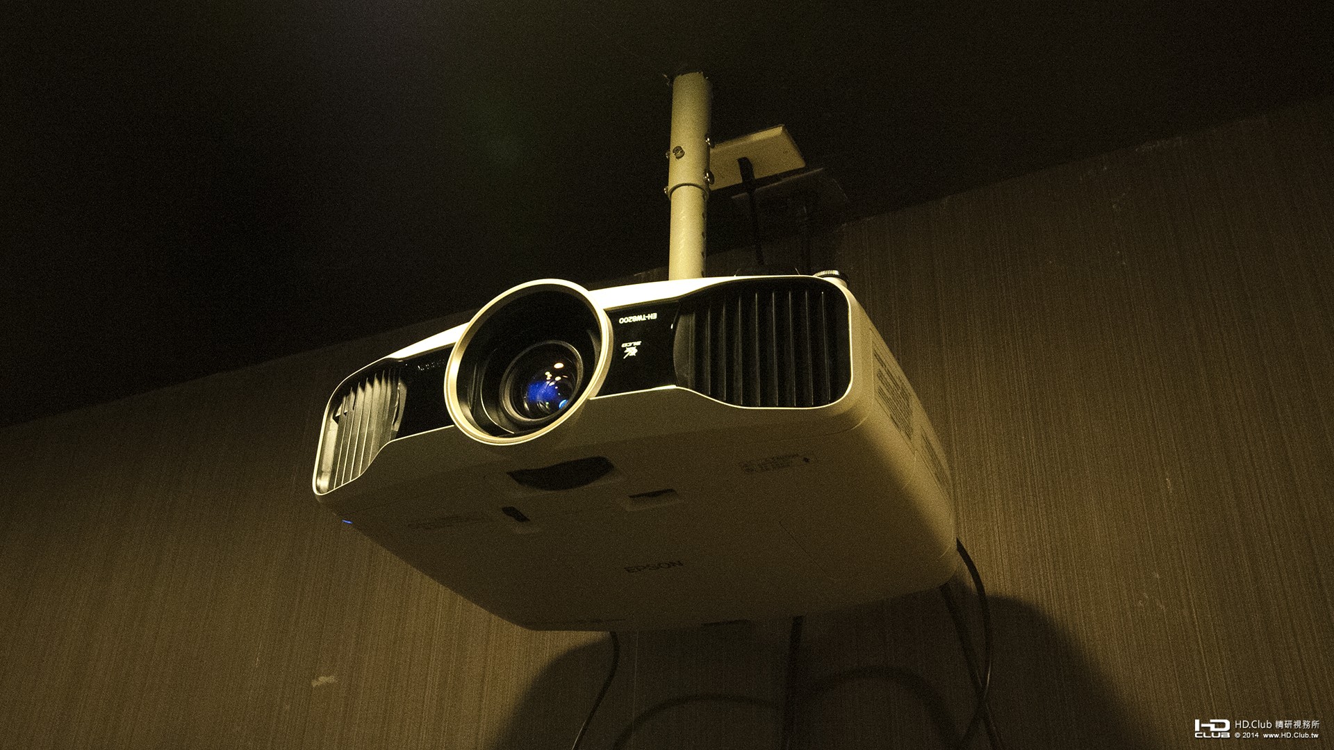

首先是投影機的安裝如下圖,Epson EH-TW8200蠻大一台,10公斤左右的重量一個人單手要安裝到投影機吊架上略有些吃力。因為要做實機畫面拍攝所以採倒吊方式安裝。與Epson EH-TW6600一樣,有Len-Shift的功能是一大方便,在非極端環境下可以不用計算Offset Value也無需考慮投影距離,同時不用幾分鐘就以旋鈕調好投影畫面置中與對焦了。如果預算上有餘裕,選擇有上下與左右Len-Shift鏡頭位移的投影機在使用者安裝環境上真的會相對的友善與方便。

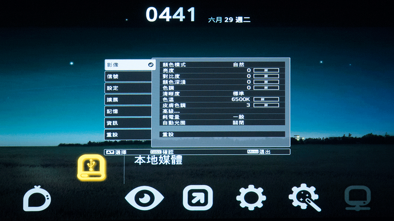

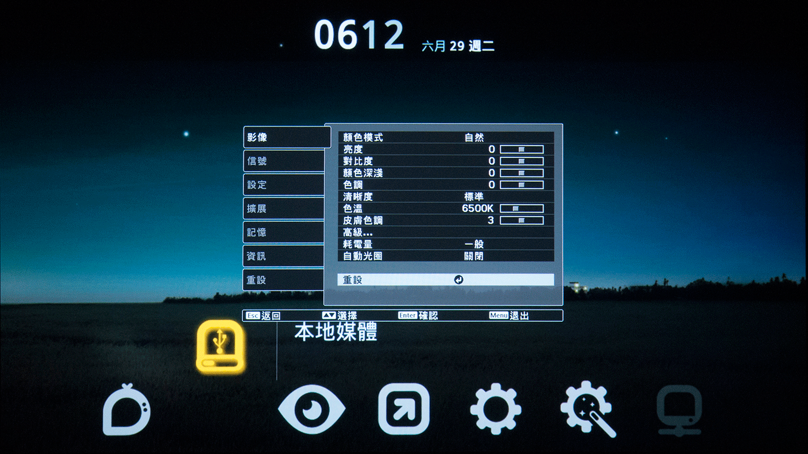

接下來的兩張圖檔是說明韌體更新前後的機器組態。第一張圖檔所顯示的韌體版本是v102,也就是出廠的韌體版本。在更新之後會變成v111。有關投影機的內部組態,我們這裡均維持Epson原廠的出貨原始資料,唯模式的部分設定為自然,色溫的部位調整在6500K,其他投影機的所有設定均為預設值並不開啟其他功能。
如上面所說明,下圖是韌體更新完以後的Epson EH-TW8200帶有v111韌體版本的示意圖。特別注意這裡韌體版本已經顯示為v111。最後的兩張都是數據的圖表是筆者特別向Epson官方詢問後所開啟的Epson EH-TW8200的工程模式,除了韌體版本之外還有許多機器的相關訊息可以參考。

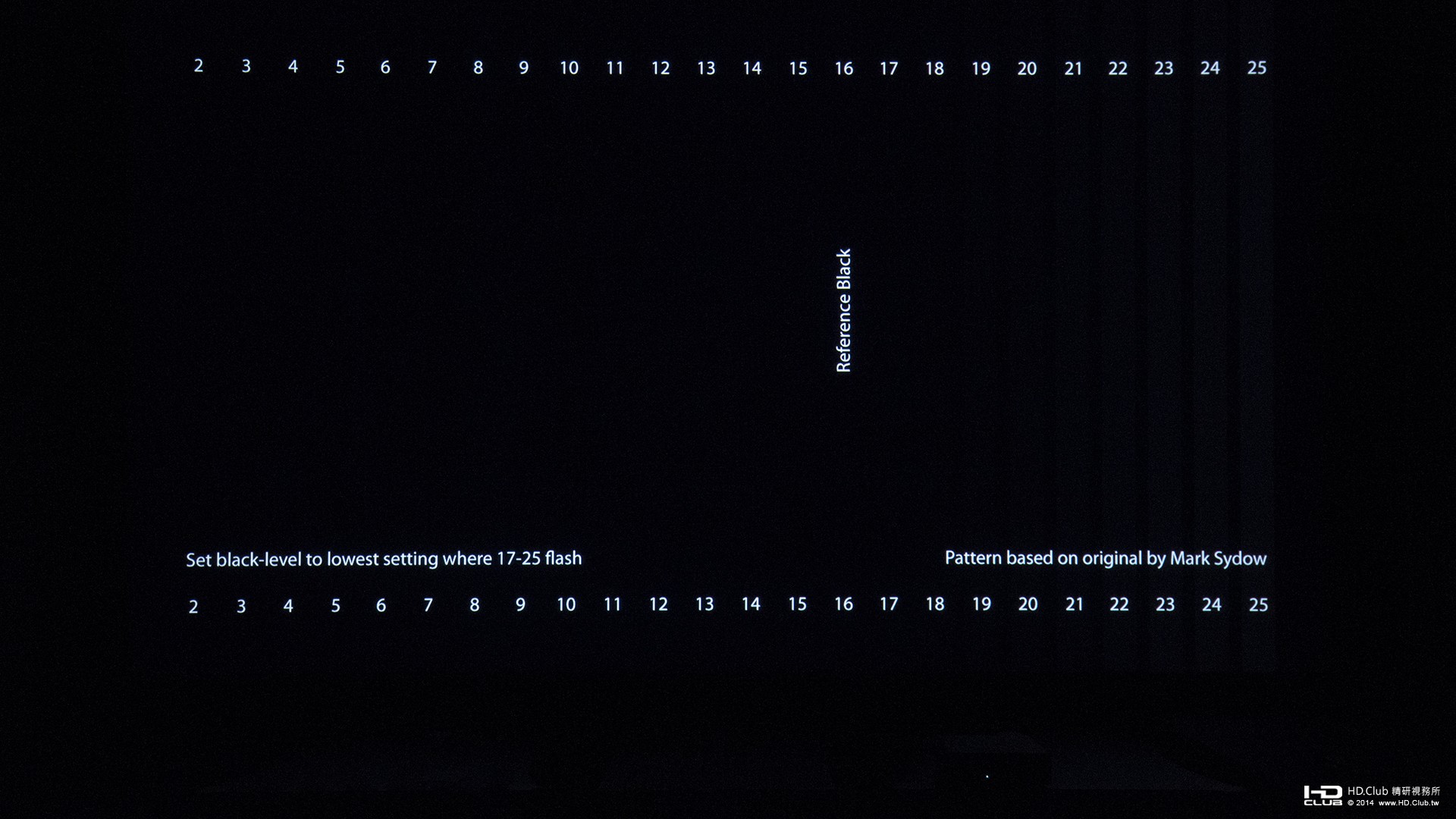

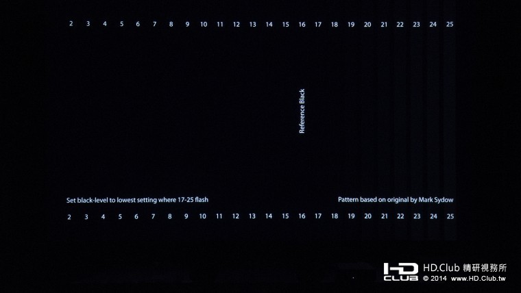

在開始測試之前先檢查黑位準。韌體更新之後原廠黑位準與白位準並沒有做更動,因此亮度與對比筆者都是設在預設值0的地方,沒有再進行校正的動作。

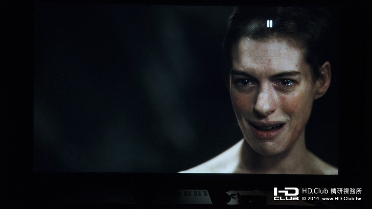

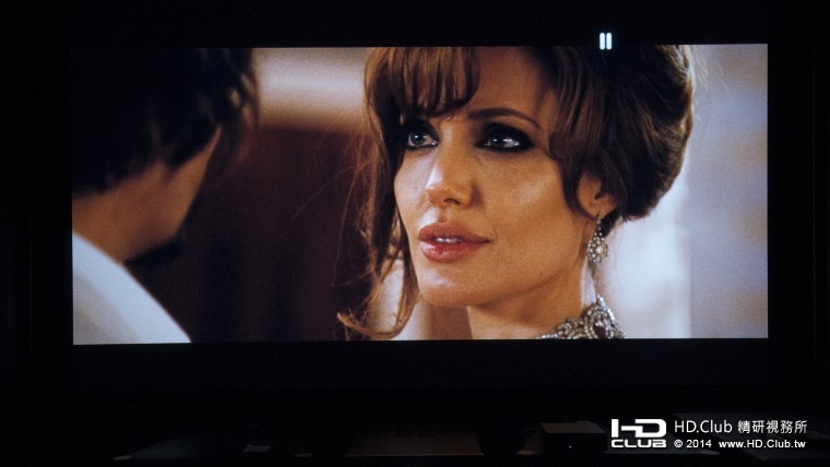

首先是透過安潔莉娜·裘莉來看投影機的膚色部位。維持Epson色調上一貫的作風,整體的膚色與畫面均以自然做為走向,不濃妝豔抹也不胭脂未施,表現屬自然真實派。注意這張畫面的眼妝,眼神光以及左側光源所照在安潔莉娜·裘莉的光影,Epson EH-TW8200高對比的優勢在眼神光以及眼珠凝視的神情有很逼真的還原與表現。

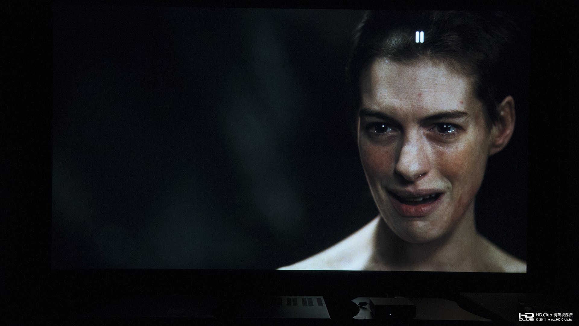

第二張以安·海瑟威的經典劇照為各位說明。這張劇照實際畫面的膚色會比照片的色濃度要更高一些,但是這裡一樣可以仔細觀看安·海瑟威額頭上多條的橫向紋路,眼睛下方的紋路以及化妝所刻意營造的黑眼圈,嘴唇兩側擠壓的紋路,臉上因化妝與情緒反應激動所導致的紅點,以及眼眶中帶有淚水並極具有說服力的眼神光,這些均透過Epson EH-TW8200優秀的對比與細節強化能力做恰如其分的表現。

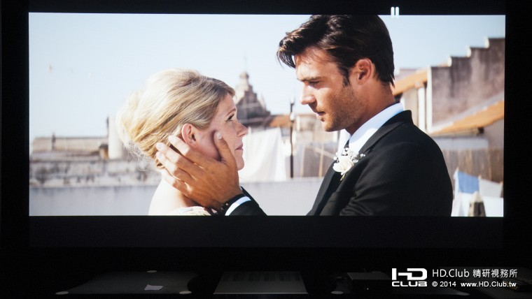

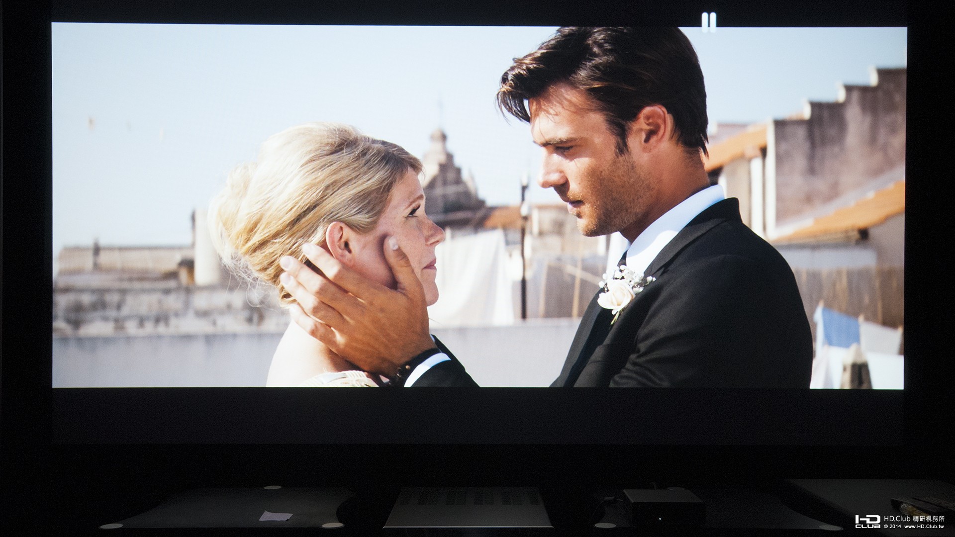

第三張舞力假期。這裡最主要是表現畫面中太陽自左側曬到女主角頭髮與男主角臉上因陽光高亮所帶來臉部光影,以及男主角頭髮以及黑色西裝的質感。Epson EH-TW8200在此也將以上特性與畫面重點靈活表現出來。男主角額頭上的頭髮讓人感覺好像隨手可觸一樣地真實。這一片舞力假期筆者在1/31日的體驗會第一場有做實機播放,相信到場體驗的精研會員有看過的會更有切身經驗的感觸。

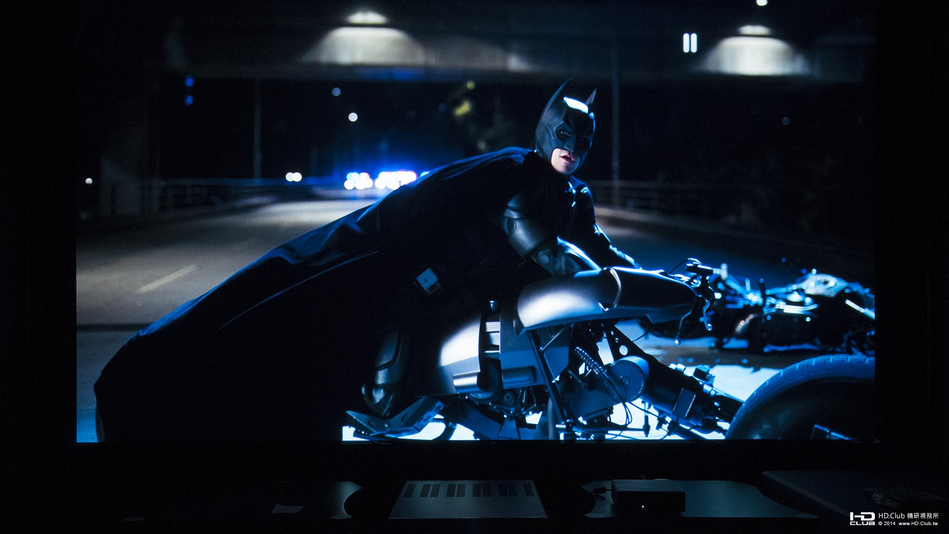

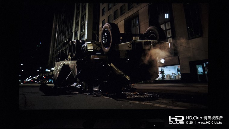

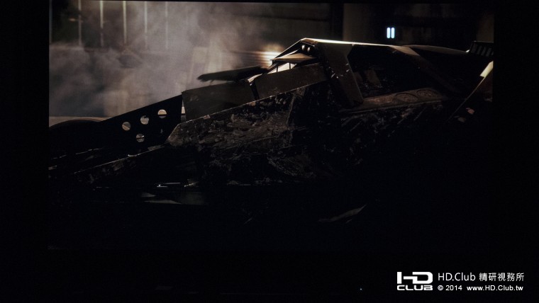

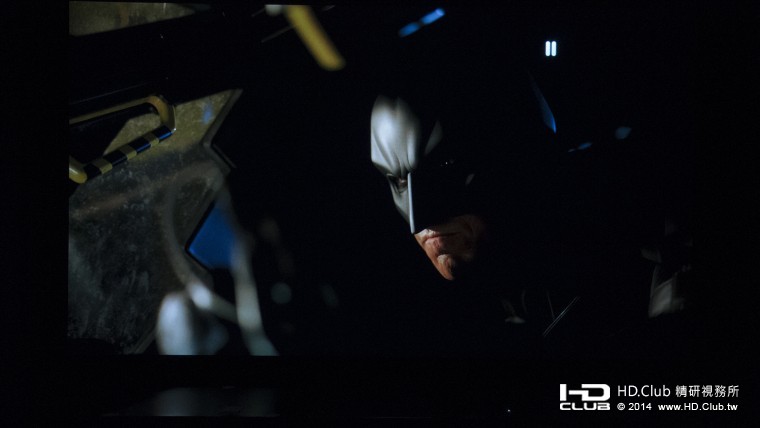

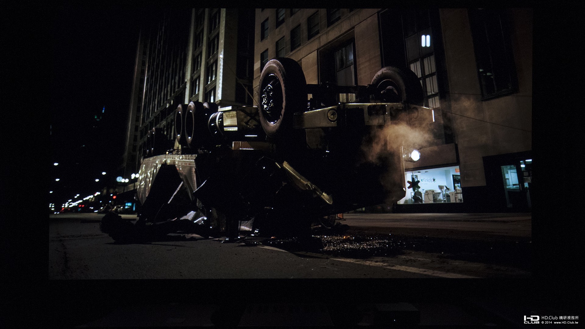

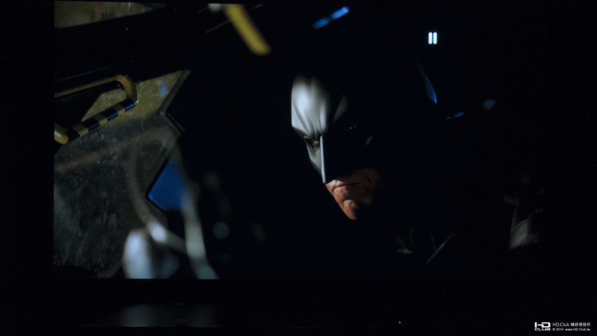

首先是黑暗騎士的部分,中間段追逐場景小丑對蝙蝠車的射擊乃至於蝙蝠機車與小丑大卡車的對決都是在夜晚與低光度隧道內帶有黃色路燈的場景拍攝,如果投影機的光學能力與對比度不夠往往會讓整個畫面一團黑而且暗部會出現沒有層次的狀況。透過以下的實機翻攝各位可以看到Epson EH-TW8200在處理暗部場景的能力,包含蝙蝠俠在車內由外部打光所顯現出的蝙蝠面罩質感與紋路,蝙蝠俠的眼神光,嘴唇與下巴紋路以及光線的影子,同時車內所看出的畫面左側細節亦清楚可見;第二張圖蝙蝠車自爆廢棄前變型成蝙蝠機車的畫面則可以看到即使在如此暗與低採光的場景,蝙蝠車門上的白色刮痕均顯示得非常清楚。而最後一張卡車翻車的照片可以看到光線從左側打來照在輪胎與輪框上面的黑色金屬反射質感與細節,以及灑落在車底下玻璃碎屑的反光等等。這些都是Epson EH-TW8200高對比度在黑階,暗部場景,以及暗部細節處理的很大優勢。

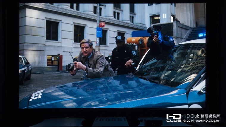

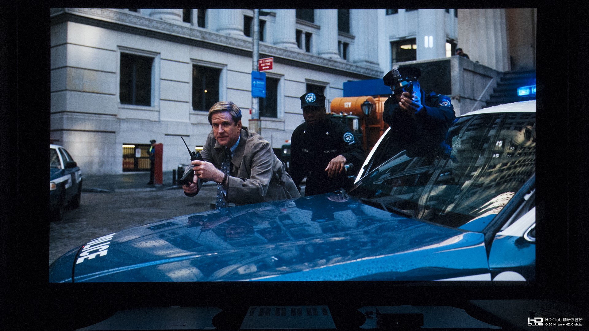

再者筆者要講到前文所提到的通透感與物件質感部分。我們取黎明升起中間段的華爾街片段。注意下圖的幾個地方:1) 警車引擎蓋上面佈滿雨滴;2) 引擎蓋會反光而且會將副警長與警員如同鏡面般反射於其上;3) 右邊警車鏡面的部位會閃亮反光並將大樓倒映在其上。以上所提到的引擎蓋金屬亮面質感,雨滴一顆一顆佈滿在引擎蓋上,以及擋風玻璃特有的玻璃反光質感以及相對應的影像映射,都十分考驗顯示裝置/投影機的畫面表現與還原能力。這張照片比起實際畫面雖然在彩度上仍然略有減損,但是對比度以及物件的質感上可以透過實機翻拍照片非常清楚看出Epson EH-TW8200投影畫面所呈現的高水準,同時也可以看出畫面相當乾淨,整體的通透感也相當不錯。

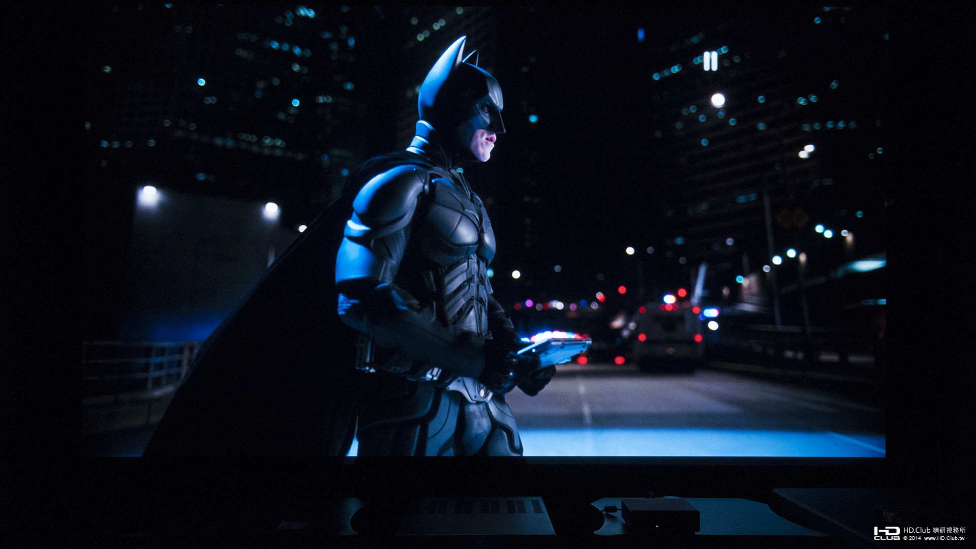

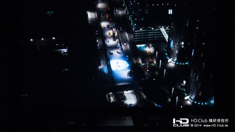

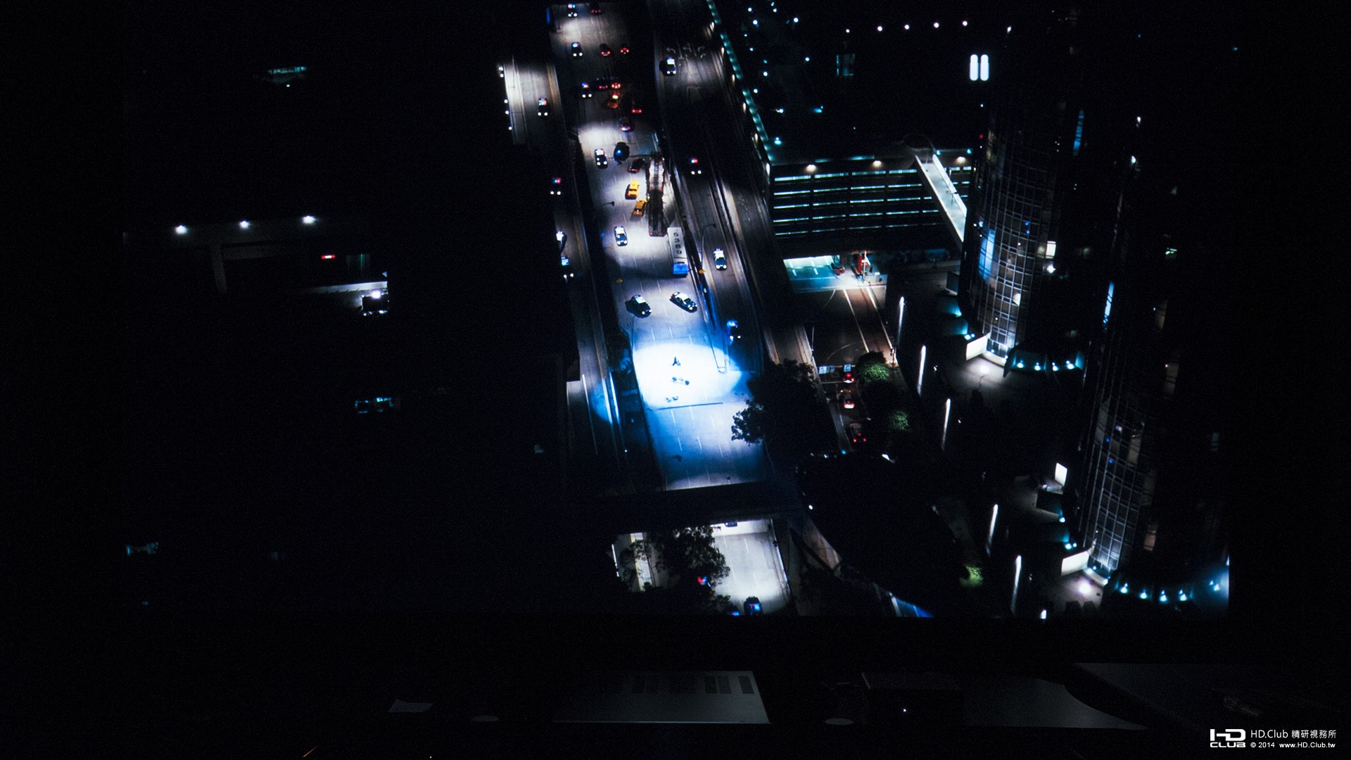

最後的最後我們來看蝙蝠俠本尊吧!同樣的這個場景也是非常黑以低採光拍攝的電影暗部場景,光源的部位只有上方直升機所投射的藍色光。在翻拍照片中可以很清楚看到蝙蝠衣的整體輪廓,包含頭盔,面罩,胸部與腹部所刻畫凹凸的線條,以及光滑部位針對藍色光源所反射與顯現出來的特殊物件質感。第二張蝙蝠機車因為藍色光線自上與左側照射所反射出極其特殊的金屬質感,以及最最難以表現的蝙蝠俠披風光線照於其上所反射出的絨布材質與柔軟布狀的質感並因風微微飄起。於此Epson EH-TW8200再次將以上的暗部細節與物件質感完整表現出來並讓人相當滿意且激賞。
