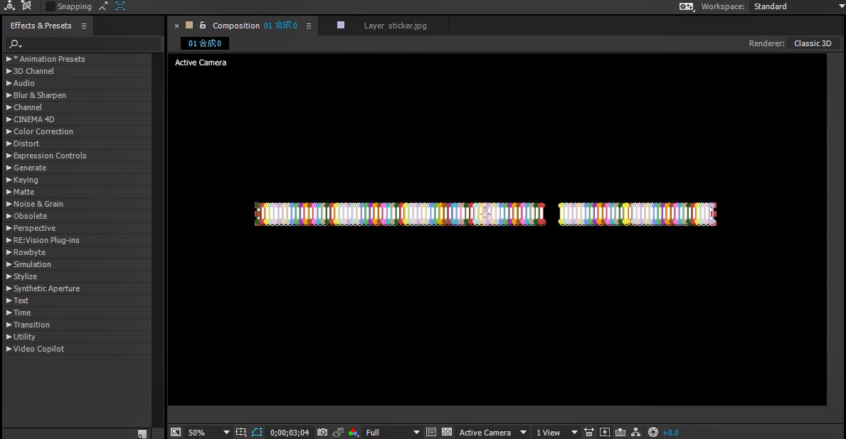

2.模擬PolyFX合成效果
在嘗試這個效果的摸索過程,腦中出現第一個做法,是利用3D object as a replicator
這個模型雖然有17萬個點,但是分布的並不均勻,拼起來會很奇怪
如果硬拉細分表面,暴增到931萬個點,個人電腦都快跑不動了,更別提分布是否均勻了
但懶人總是能想到辦法,由於記憶體模型太簡單了,根本就是一片方形
所以其實我用的是一個方體,然後用XYZ矩陣,去拼出跟記憶體一樣大小
然後用這個遮罩疊加的辦法,去合成結果模型分子模型的效果
然後攝影機換幾個角度,就可以混淆視聽避開破綻,有那麼一點像了

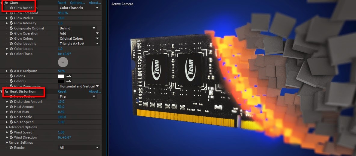

3.燃燒效果(其實沒有燃燒~~)
顏色部分設定,是用之前有分享過的Fog用法
加上Glow跟Heat Distortion,這外掛也超有效率(而且目前沒人破解XD),買一套比自己疊好多層來模擬又快又漂亮
講完啦~~
