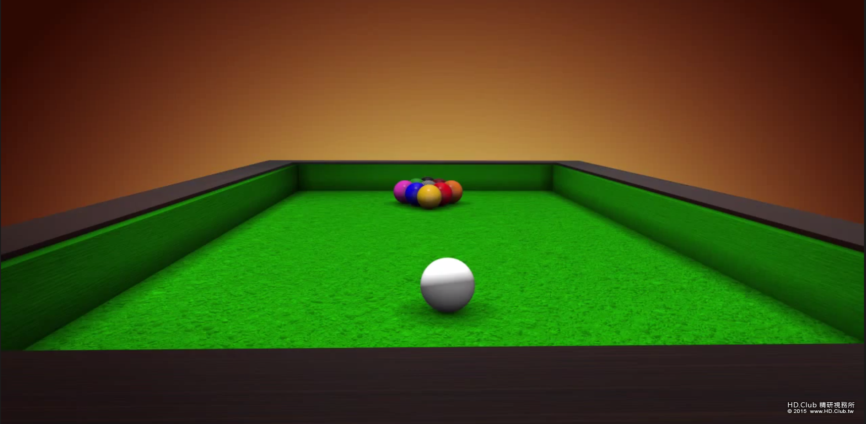

用Element 3D打撞球
前言:
這完全是一個很蠢一點都不實用的實驗,單純是為了滿足個人好奇心,所以建議茶餘飯後有空檔再看看就好,雖然可行,但是有點亂來,沒效率又不划算,請不要太認真對待。

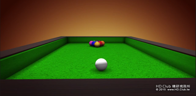

影片,開球的六秒鐘

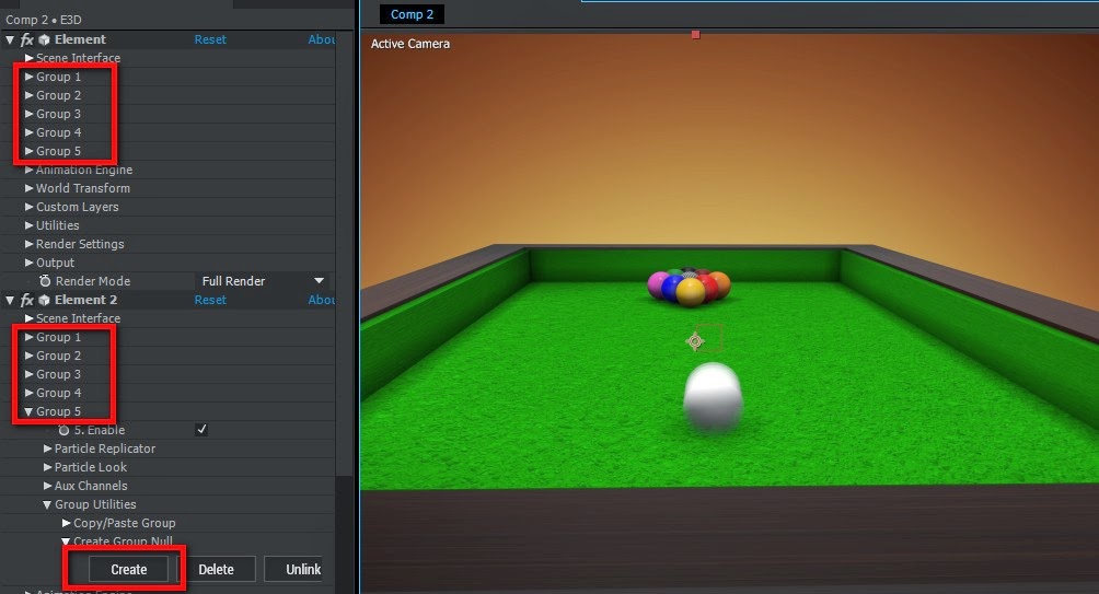

選擇9 ball當題目,是因為連母球一共十顆,用兩個Element就有十個Group可以用,一個Group放一顆。
一個Group放一顆球的原因,是因為需要提取它的Create Group Null,這個小東西會自動連結Group裡面的物件,所以操作Group Null的位置屬性,就可以控制撞球的位置轉動等等。

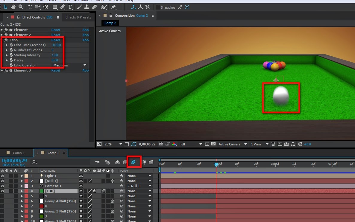

殘影的製作,先用Echo拉出三個影分身,連同本身一共四個影像,接著再做動態模糊即可,這時候發現家裡的GTX 660Ti跑得會喘,所以沒有更進一步加強。
左邊有三個Element,前兩個是拿來放十顆撞球,然後為撞球加上Echo,第三個Element是球台,不需要殘影,而且也因為是好玩,所以沒有花太多時間做凹洞,材質很簡單。
提醒一下,在Render Mode只保留一個Full Render,其他的要改成Unified,這樣才能同時顯現所有物件,並且沿用一致的算圖設定。
