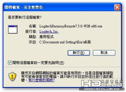

首先到羅技美國網站下載最新版的Harmony軟體並執行安裝。
安裝過程

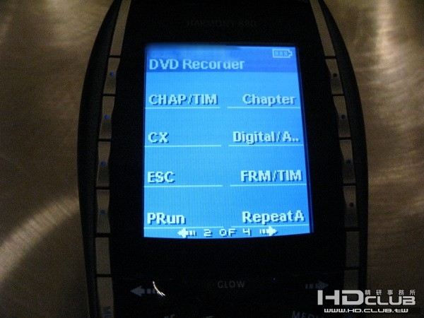

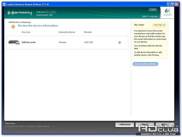

軟體安裝好後,增加一個Pioneer DVD Recorder的Device,Model欄則輸入GGF1381,之後再跟Harmony 880同步。

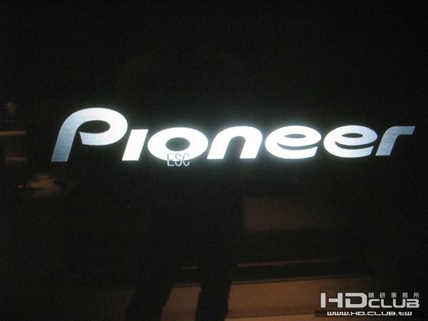

同步完後,我的Harmony 880變成了Pioneer Service Remote GGF1381。
按一下上圖中的ESC鍵,發現51FD的待機畫面中多了個ESC的字樣。
按Harmony 880上的INFO鍵,可以叫出機器的資料畫面,第一行BDP-51FD/KU/CA表示我的是美國機器,而倒數第三排的REGION則告訴我機器是屬於1A區,暨DVD 1區 & BD A區。再按一次ESC鍵則回到原本的待機畫面。

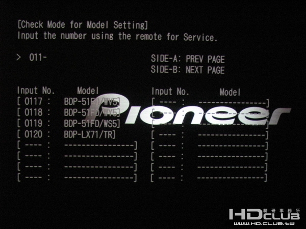

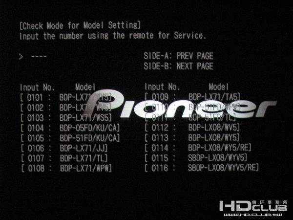

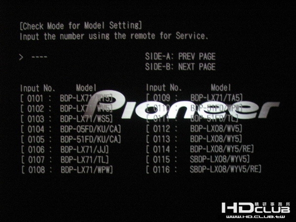

回到原待機畫面後,依據Service Manul的說明,叫出Destination設定的畫面。

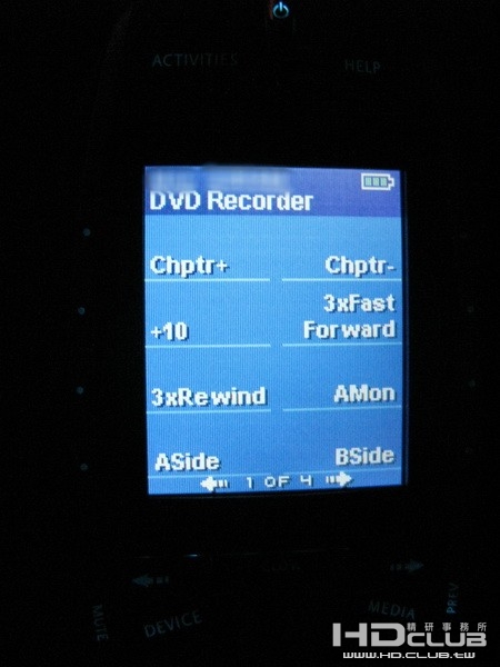

用Harmony 880上的BSide鍵切換到下一頁。

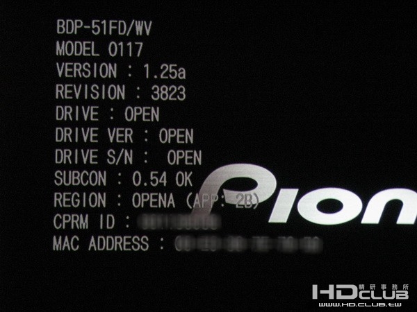

本畫面中第一行的BDP-51FD/WV5是我需要選的model,故用Harmony 880鑑輸入對應的Input No: "0117",這個步驟會把你的美規機器設定為英規2A區(DVD 2區 & BD A區)。當輸入最後一個數字後(暨"7"),51FD會自動RESET且重新開機。

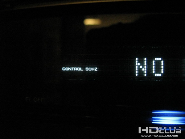

重新開機後機器會變成PAL的系統,所以需確定螢幕可以對應50Hz,我的電漿電視不支援,所以沒顯示任何畫面,但還好我的投影機有支援。由於51FD的設定被RESET,所以重開機後會進入51FD設定畫面(設定language、audio、video等)。
設定完後再用Harmony 880的ESC鍵 -> INFO鑑來檢閱,可以看出第一行已改為BDP-51FD/WV,倒數第三行的REGION亦改為2B。現在我的機器已是UK版了!

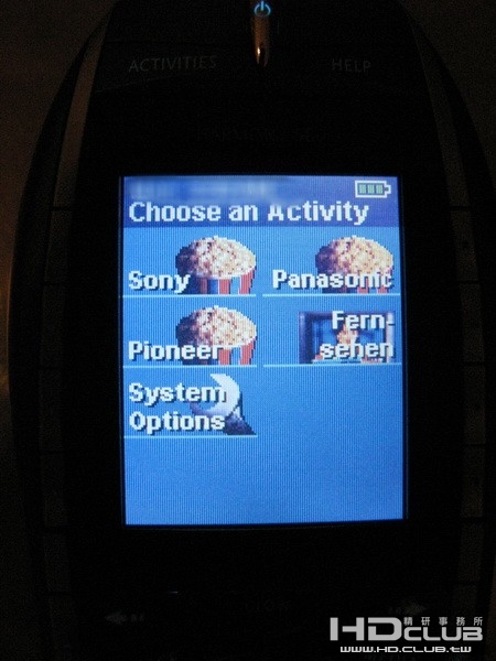

把我的Harmony 880與該版主的Harmony 帳號同步後,我的Harmony 880有了以下幾個Activity (連動設定)。
接著使用51FD原本的遙控器(或是機器面板上的按鈕)開啟51FD電源,並打開托盤,再按下上圖中Harmony 880的Pioneer鈕,幾秒後拖盤會自動收回並關機。

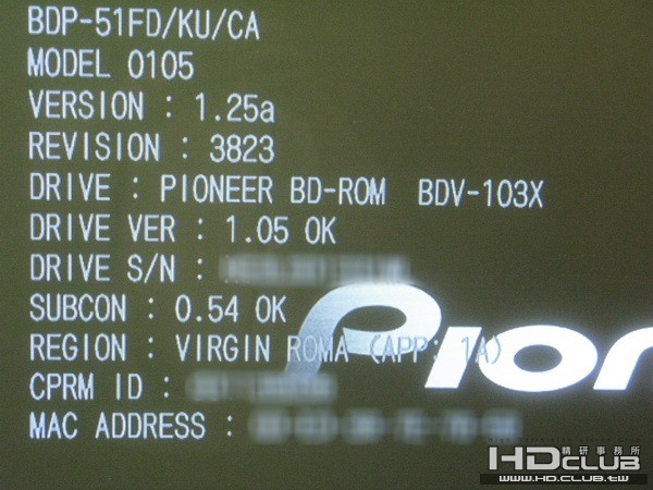

到此已完成的差不多了,不過機器還是屬於UK版,輸出為PAL (50Hz),所以我再以自己的Harmony帳號login,把我的Harmony 880刷回先前設定過的Pioneer Service Remote GGF1381,並以同樣方式進入Destination設定畫面。這次輸入"0105",把機器變回原本的BDP-51FD/KU/CA。
以Harmony 880的ESC -> INFO鍵檢閱,機器已改回BDP-51FD/KU/CA,倒數第三行的REGION則有了VIRGIN ROMA的字樣,至此我的51FD DVD改全區成功!
最後小測了一下的我手邊的1區、2區、3區、4區DVD,皆可播放無誤!

請問如何叫出此工程模式畫面呢?
[ 本帖最後由 dvdplayer 於 2009-3-28 07:34 編輯 ]
發表於 2009-3-29 23:55:00 | 顯示全部樓層
我已成功進入工程模式畫面 ... 並且最後能將我的 05FD 轉為全區碼了!
