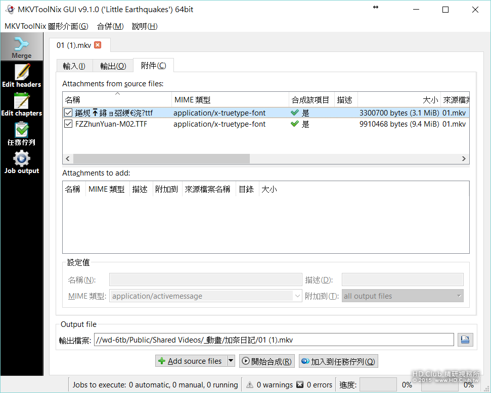

封裝到 mkv 裡面比較保險, 而且也能確保播放的人可以正確看到字幕樣式啊...
在封裝軟體當中, 選擇附件標籤, 加入字型檔
在 kodi 播放就會正確顯示

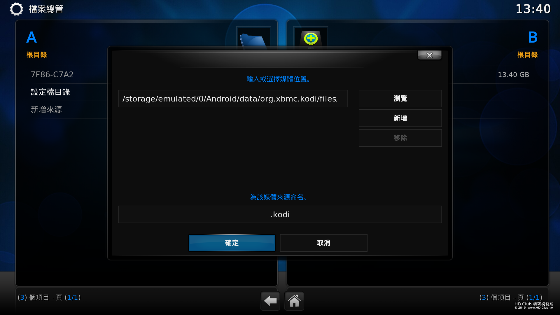

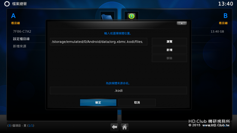

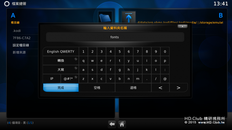

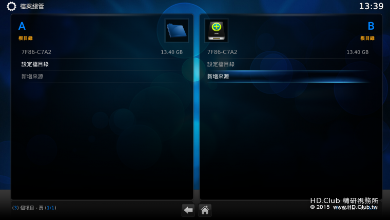

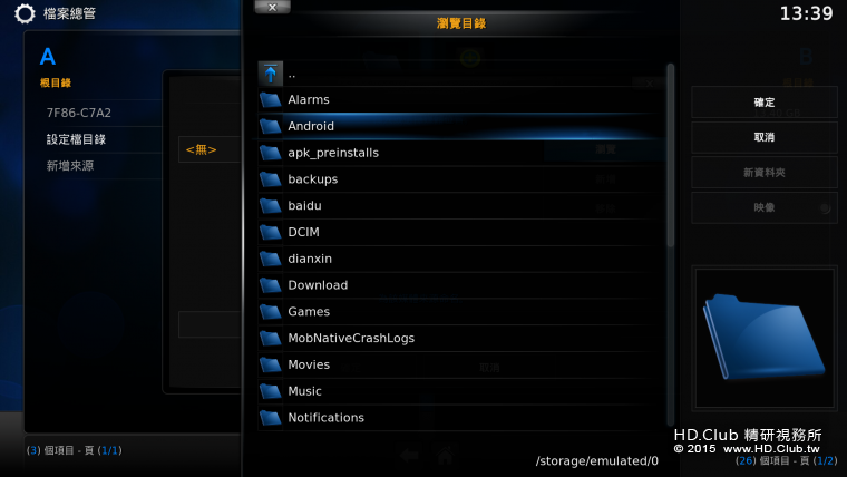

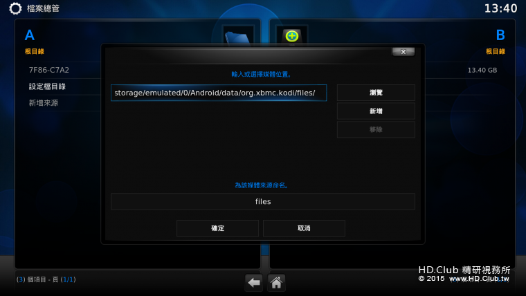

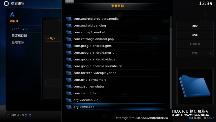

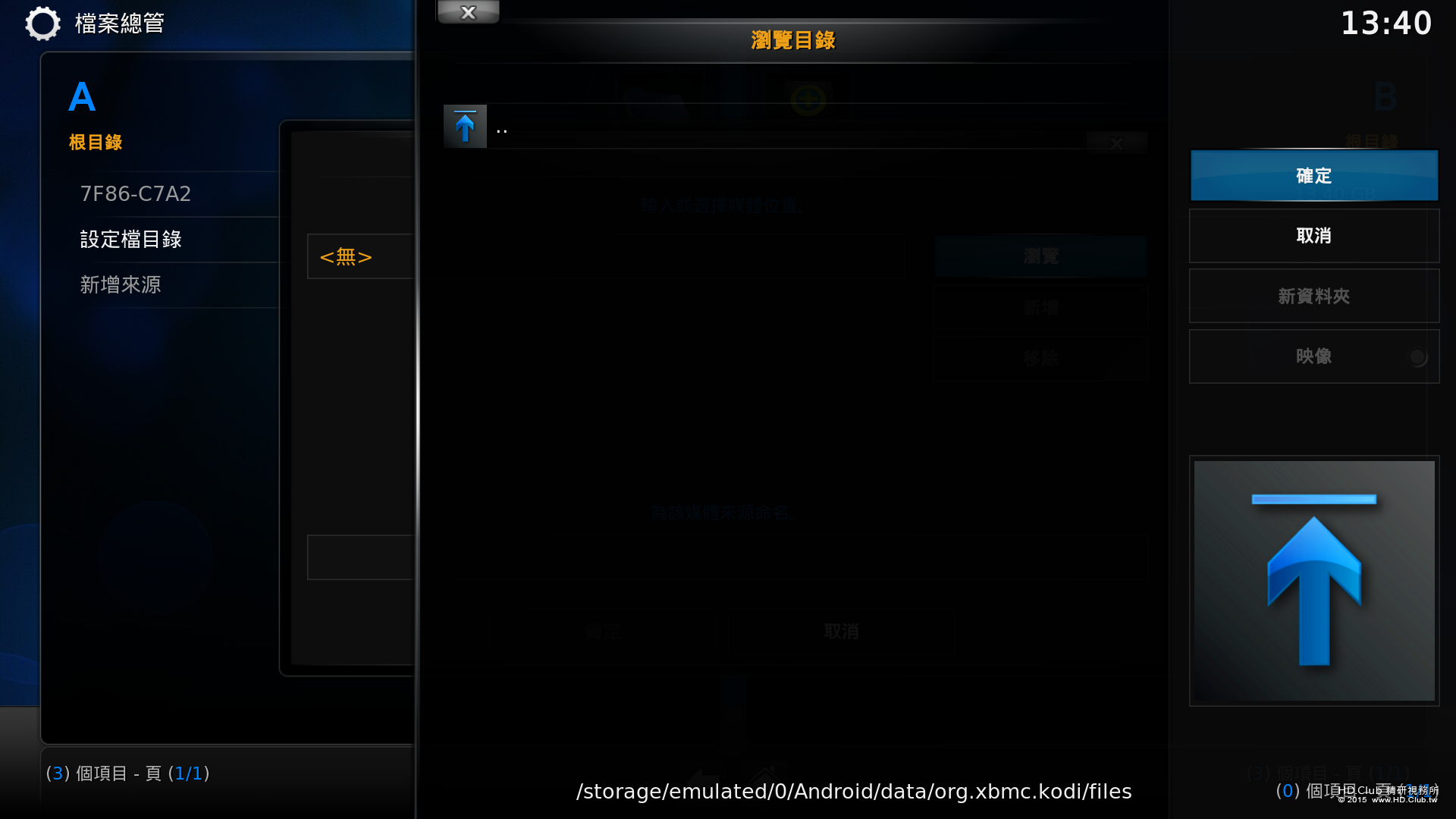

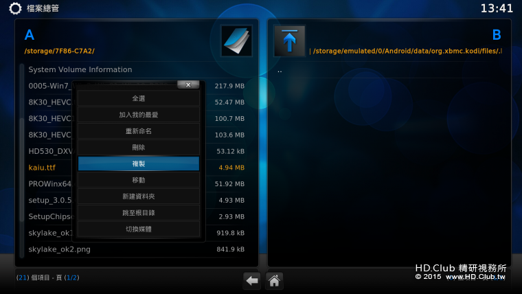

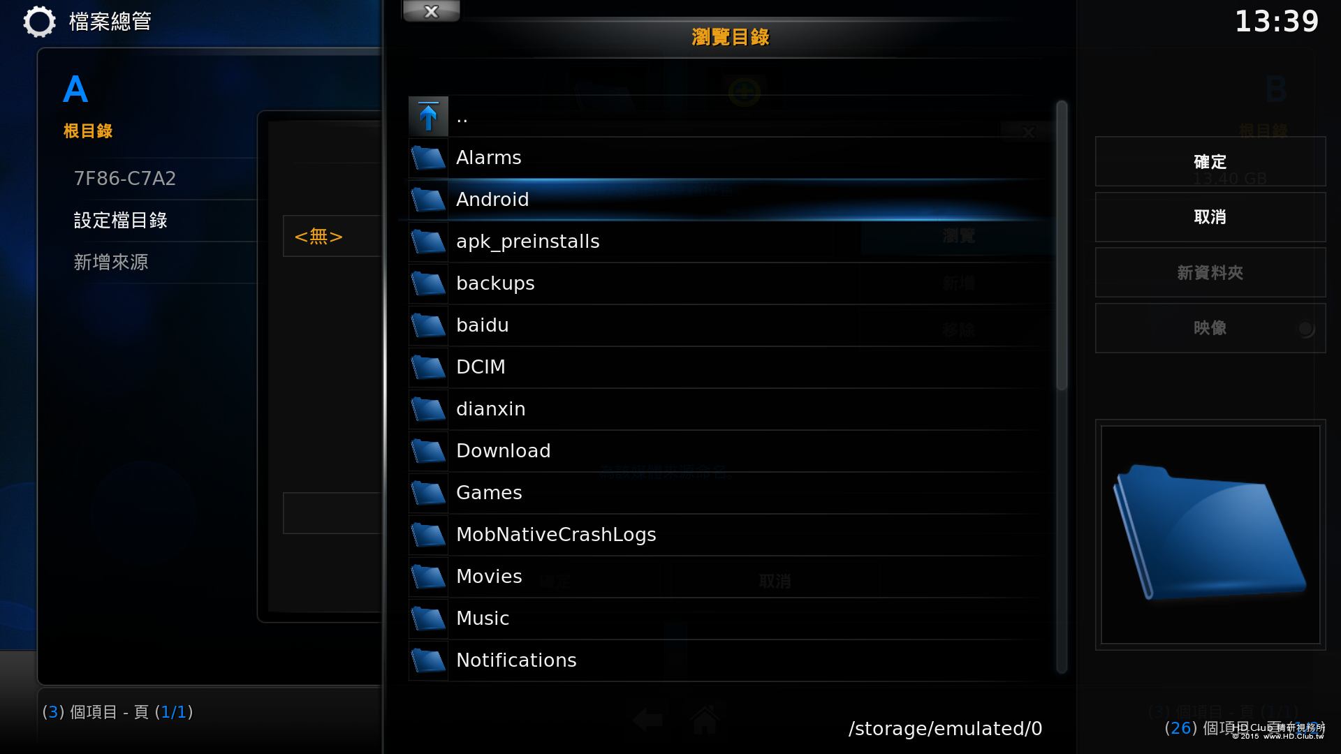

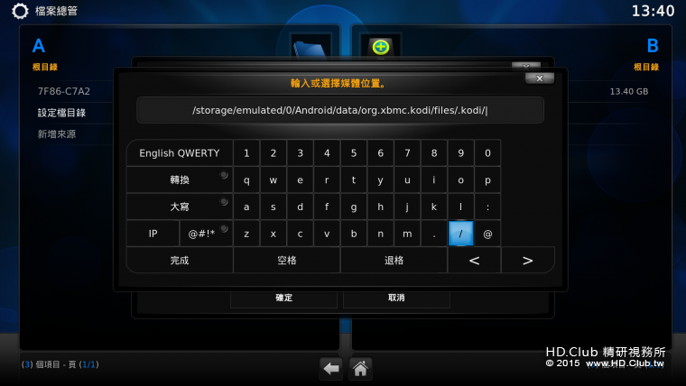

kodi (for Android) 可以自行加入字型, 只是過程比較麻煩一點...
因為 Android 在沒有 root 的情況下, APP 沒有權限看到別的 APP 儲存資料夾內有什麼東西, 所以部分使用者根本找不到正確的資料夾.

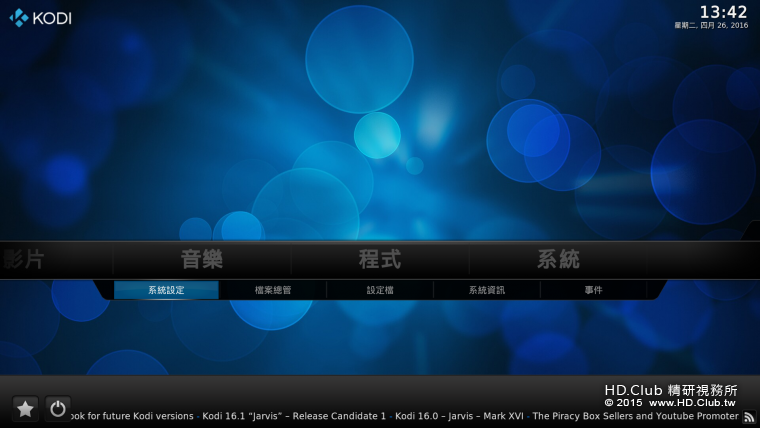

既然有人問了, 就來個圖文教學吧.

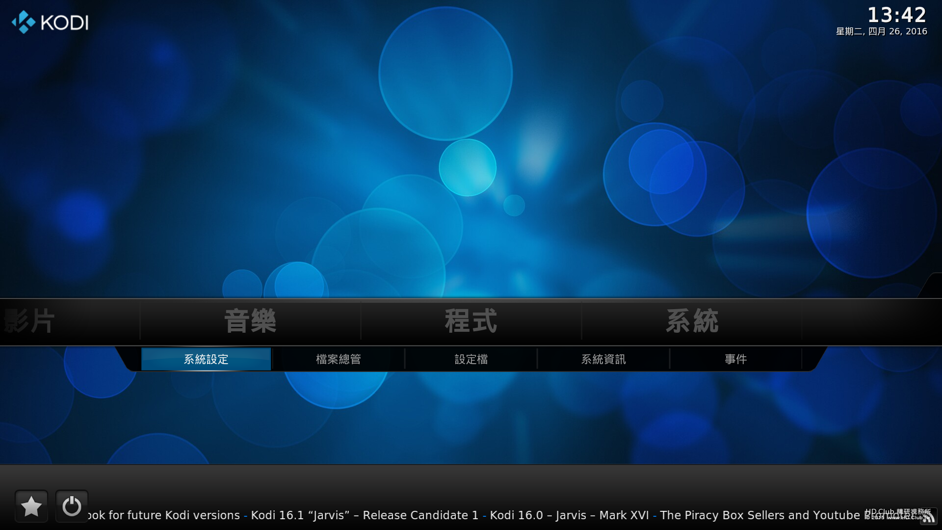

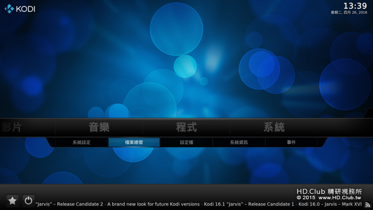

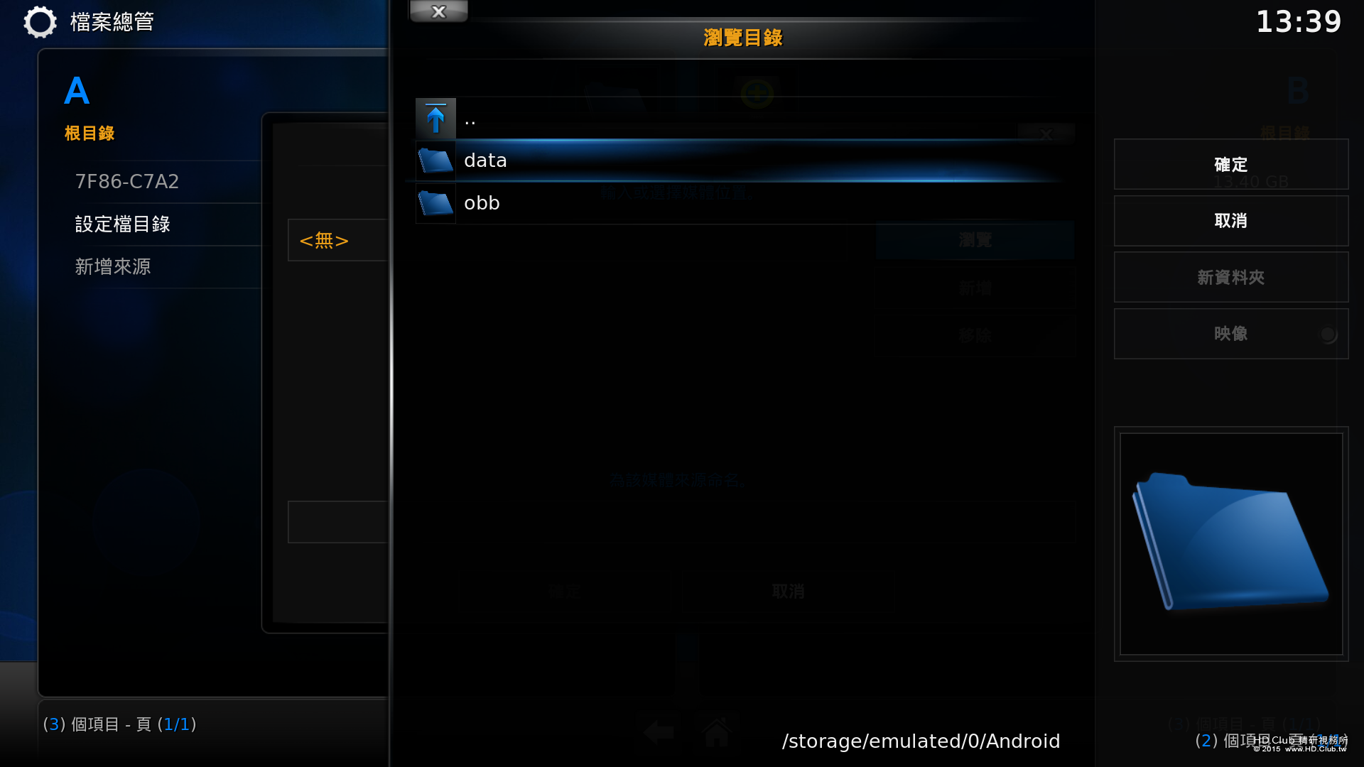

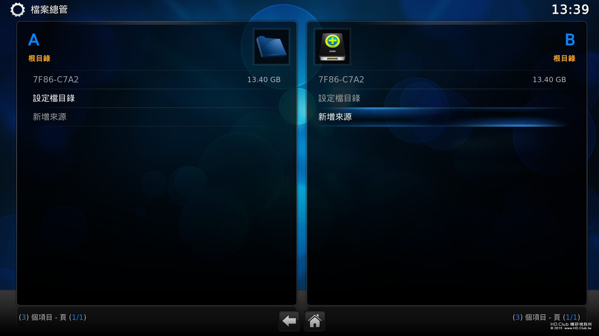

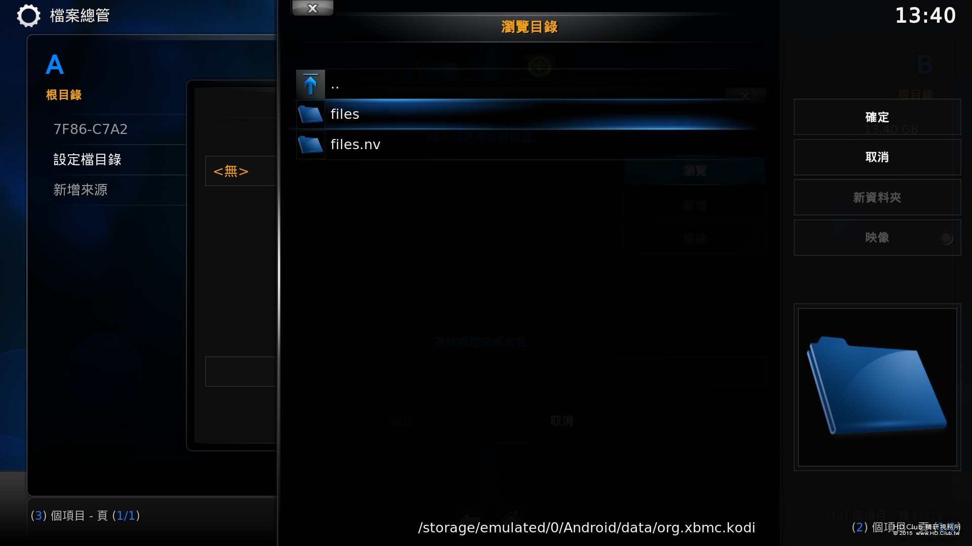

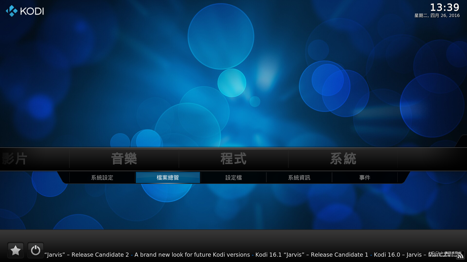

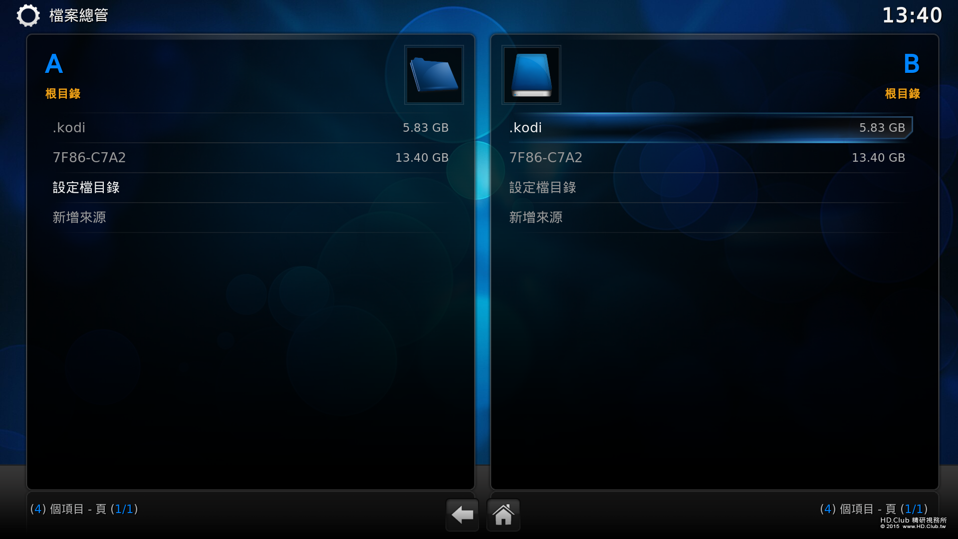

執行 kodi 之後, 在 "系統" 項目當中有一個 "檔案總管"

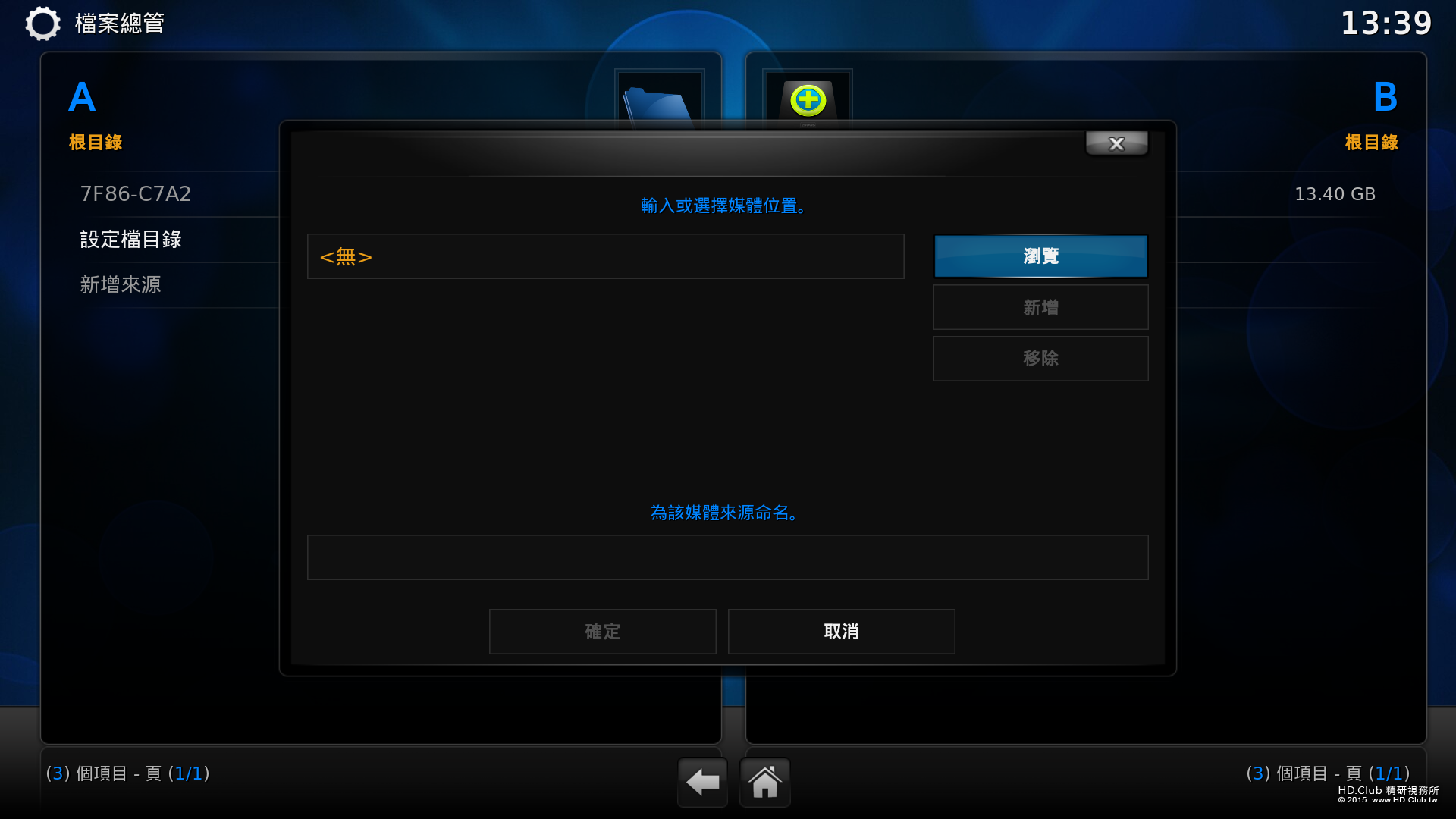

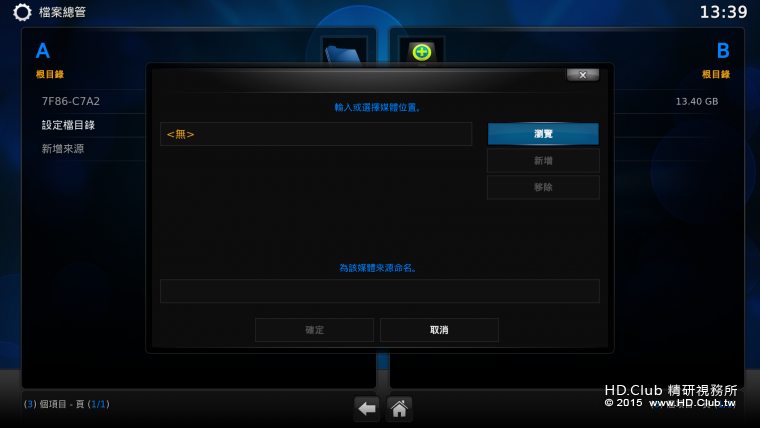

然後 "新增來源"

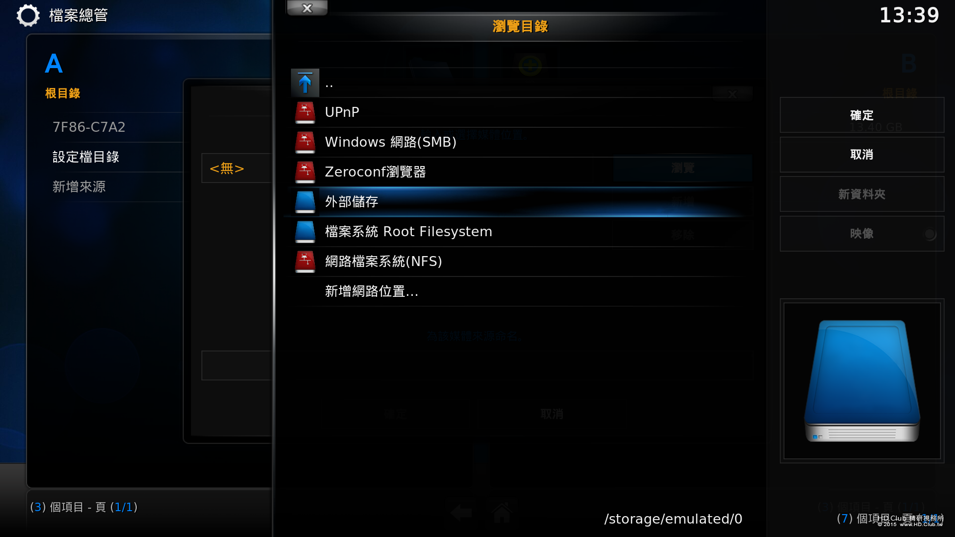

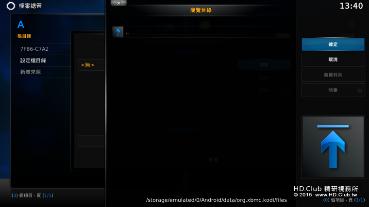

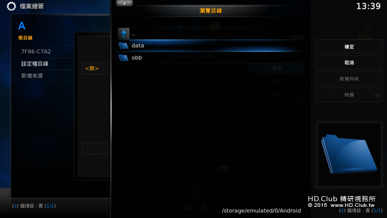

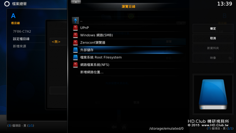

瀏覽

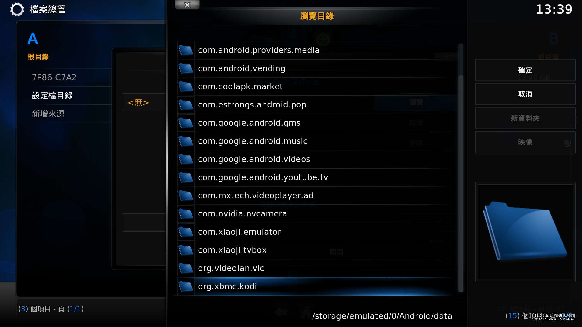

外部儲存

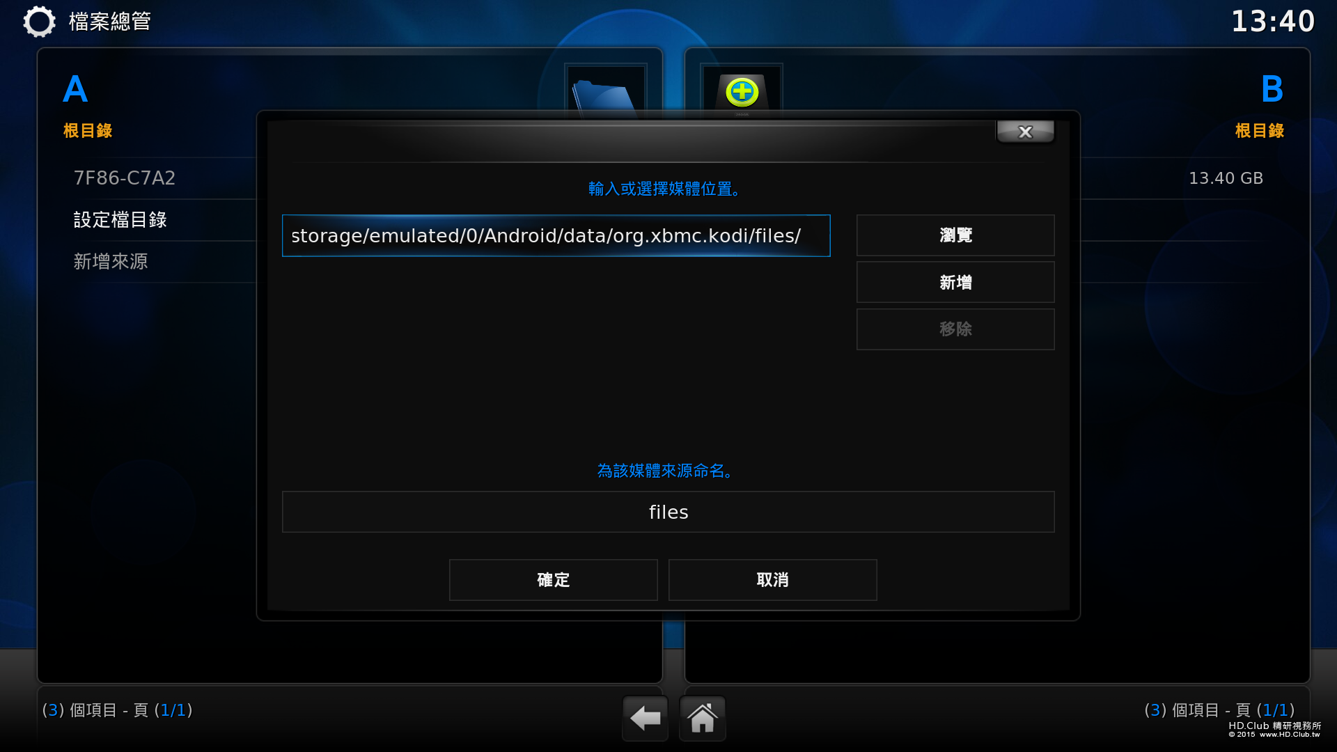

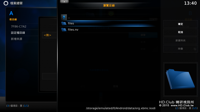

找到 Android/data/org.xbmc.kodi/files 路徑
然後按下 "確定"

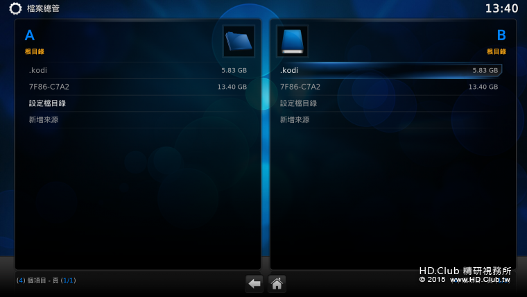

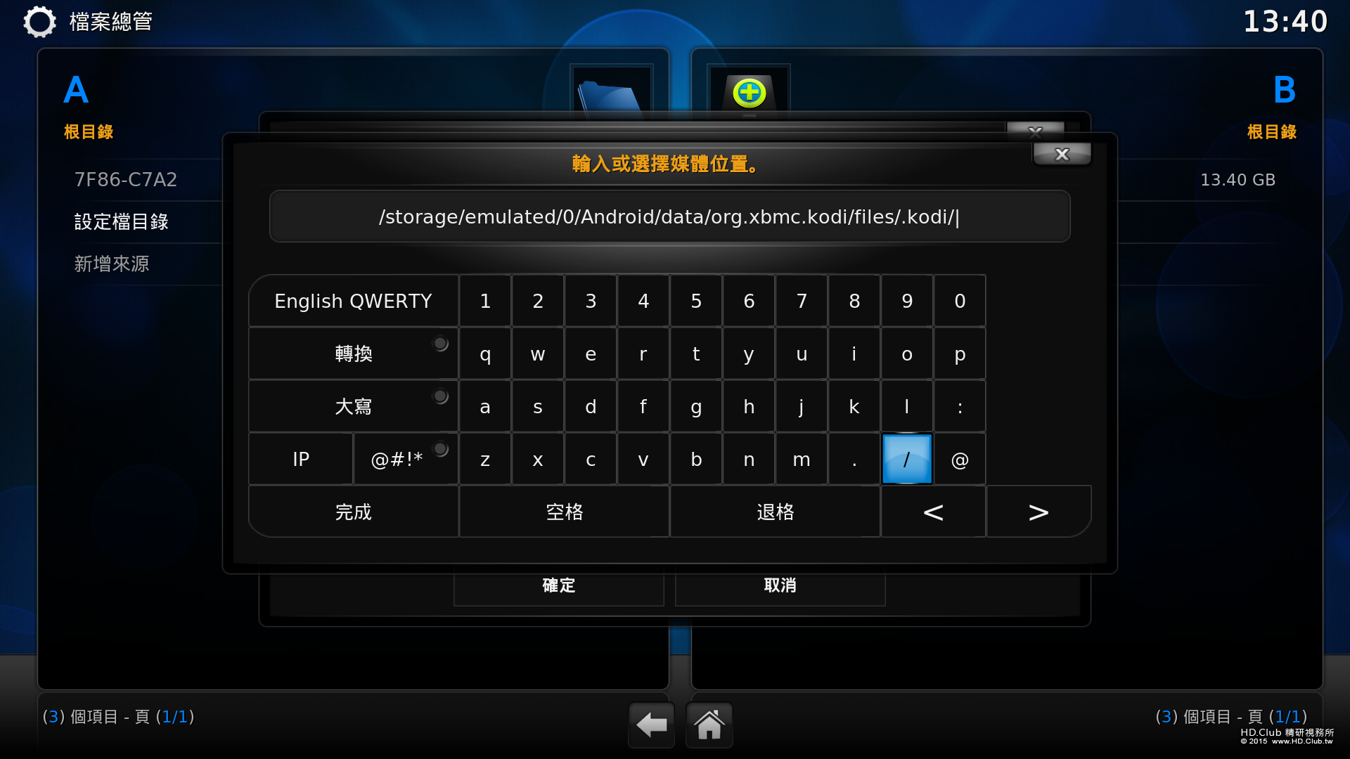

接著游標移動到旁邊一串文字路徑上, 因為接下來的是 隱藏目錄, 只能以 手動輸入
在這一串文字路徑後 自行加上 .kodi/
然後再按 "確定" 新增此路徑

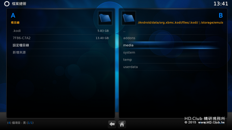

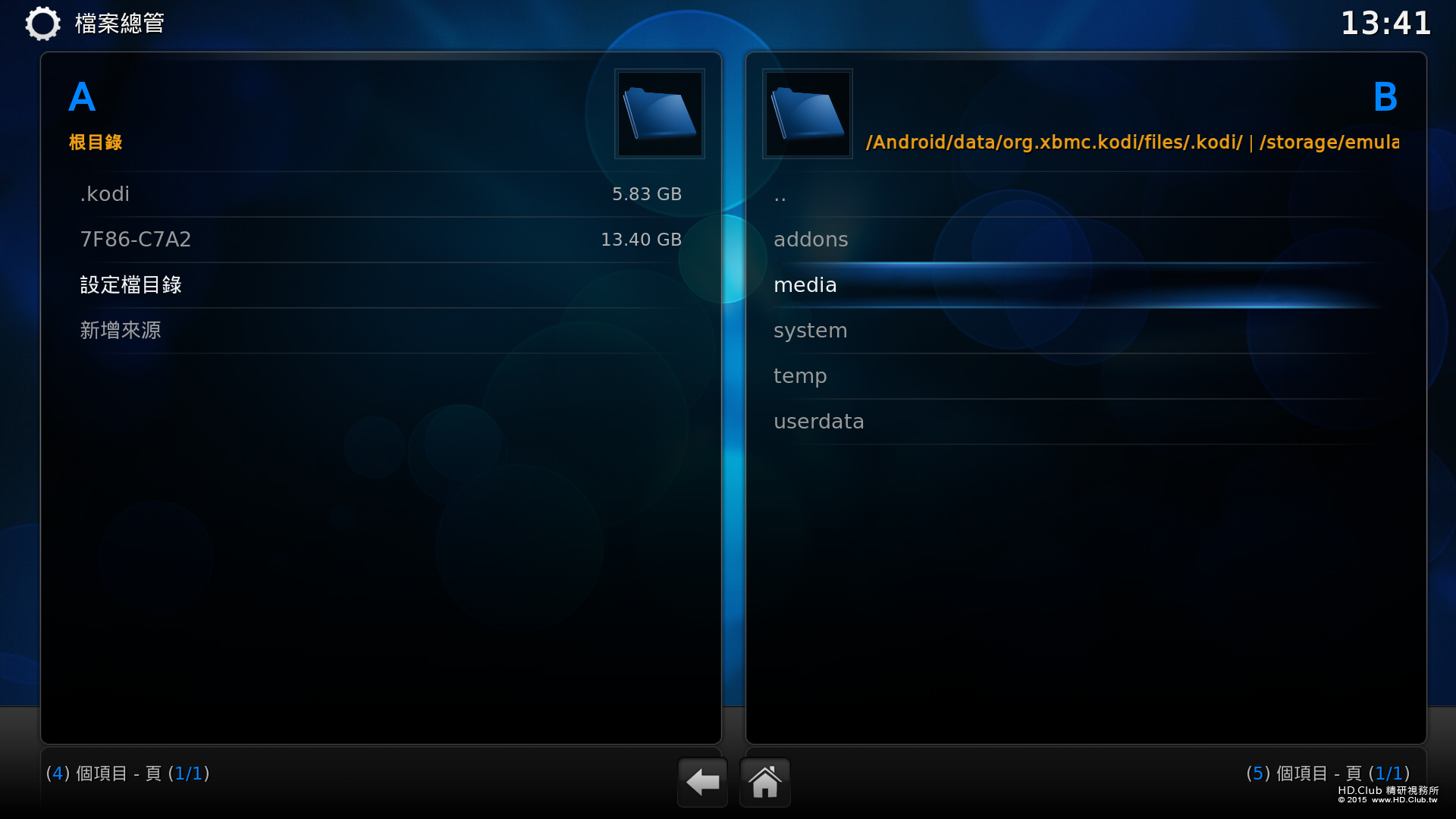

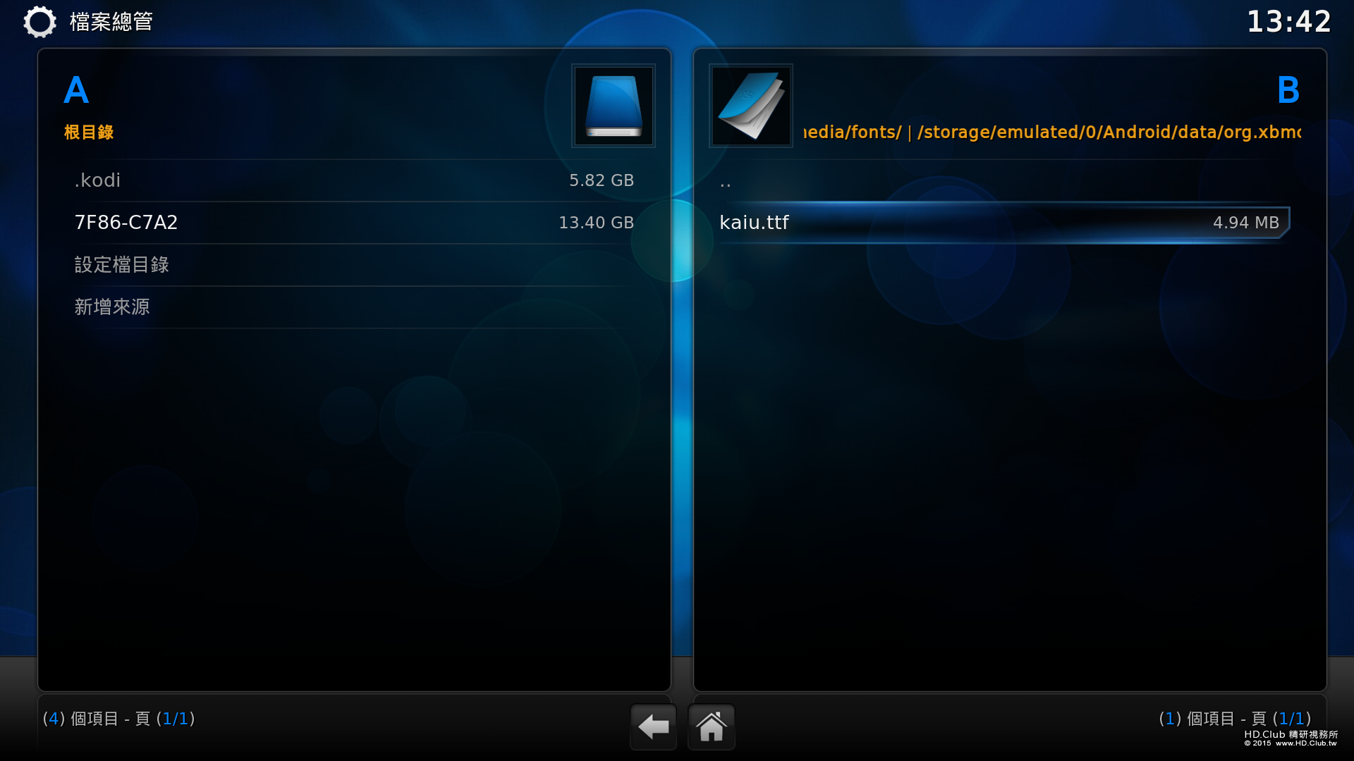

這時檔案總管內就多了 .kodi 資料夾

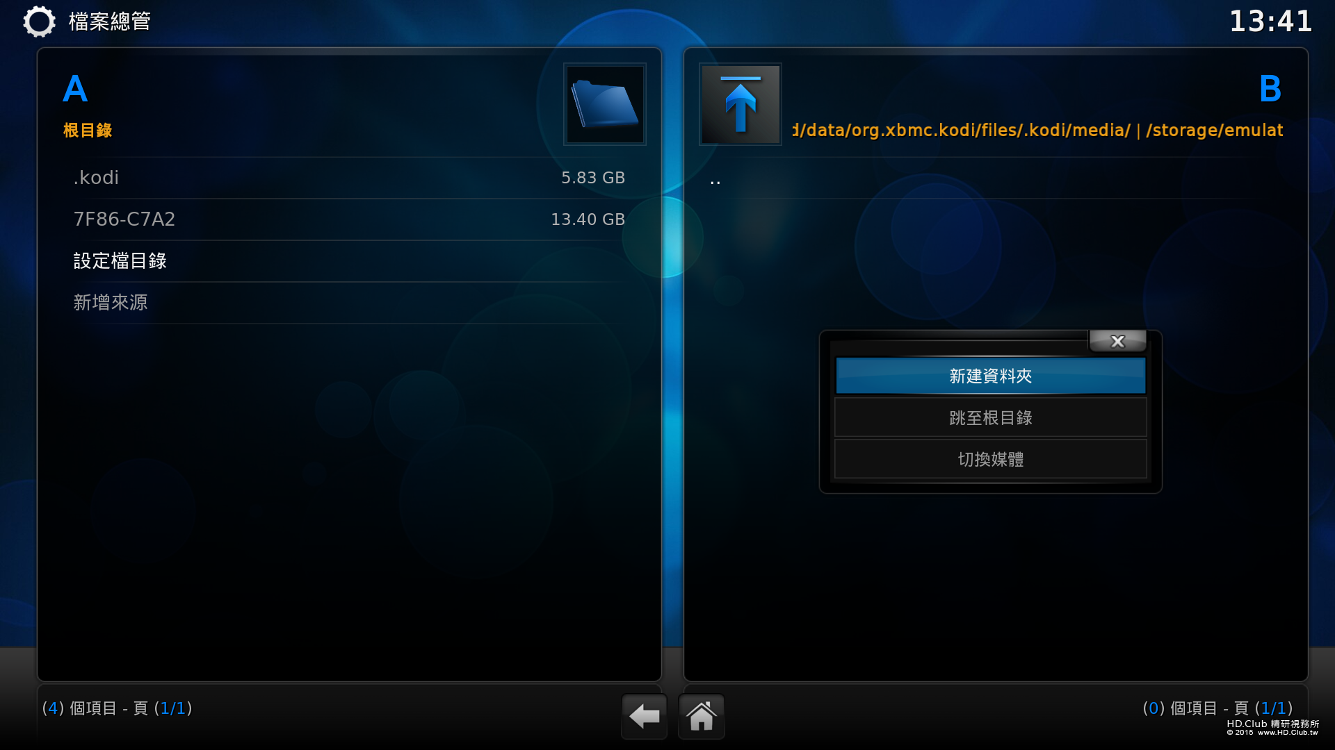

點進去, 才能看到最後的目的地 -- media 資料夾

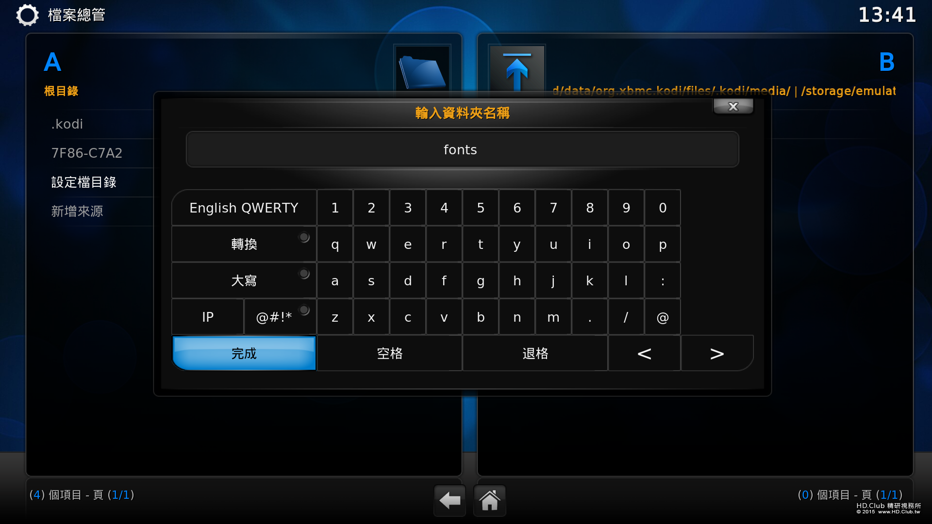

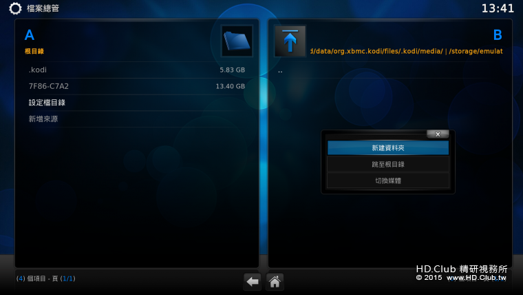

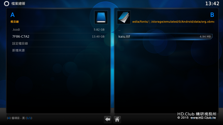

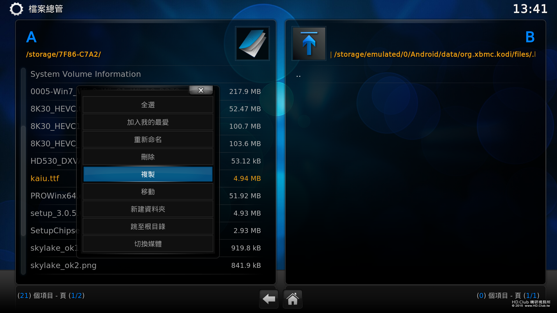

在 media 資料夾當中, 新建一個資料夾
名稱 fonts  (不要 key 錯喔)
接著, 就可以把您想要的字型檔案複製進去囉!
這邊示範的是 Windows 內建的 "標楷體"

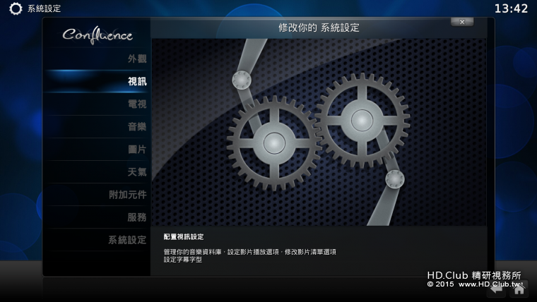

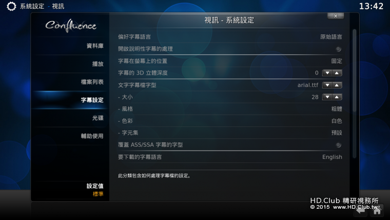

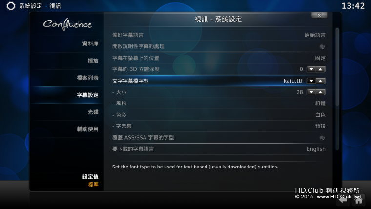

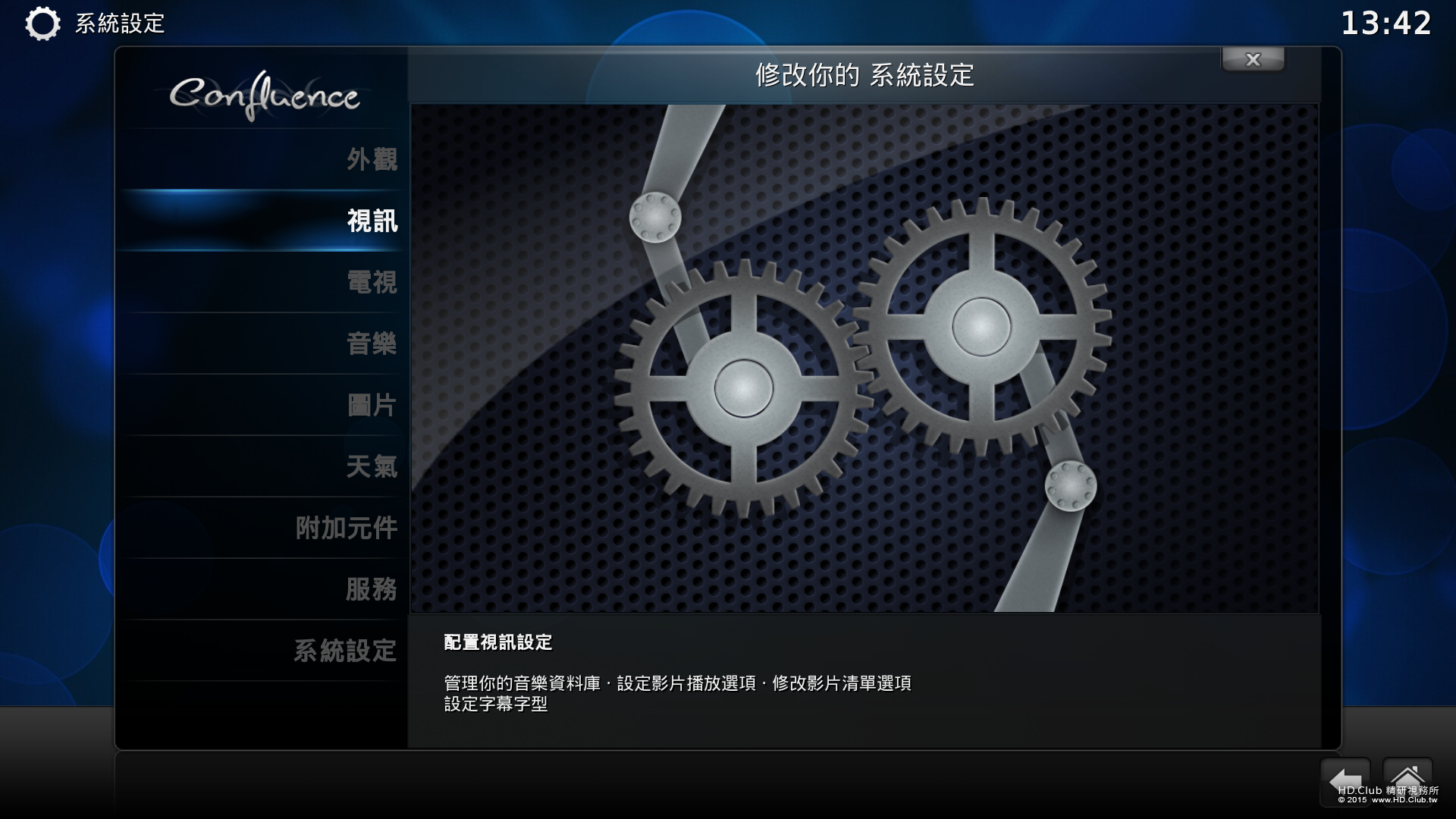

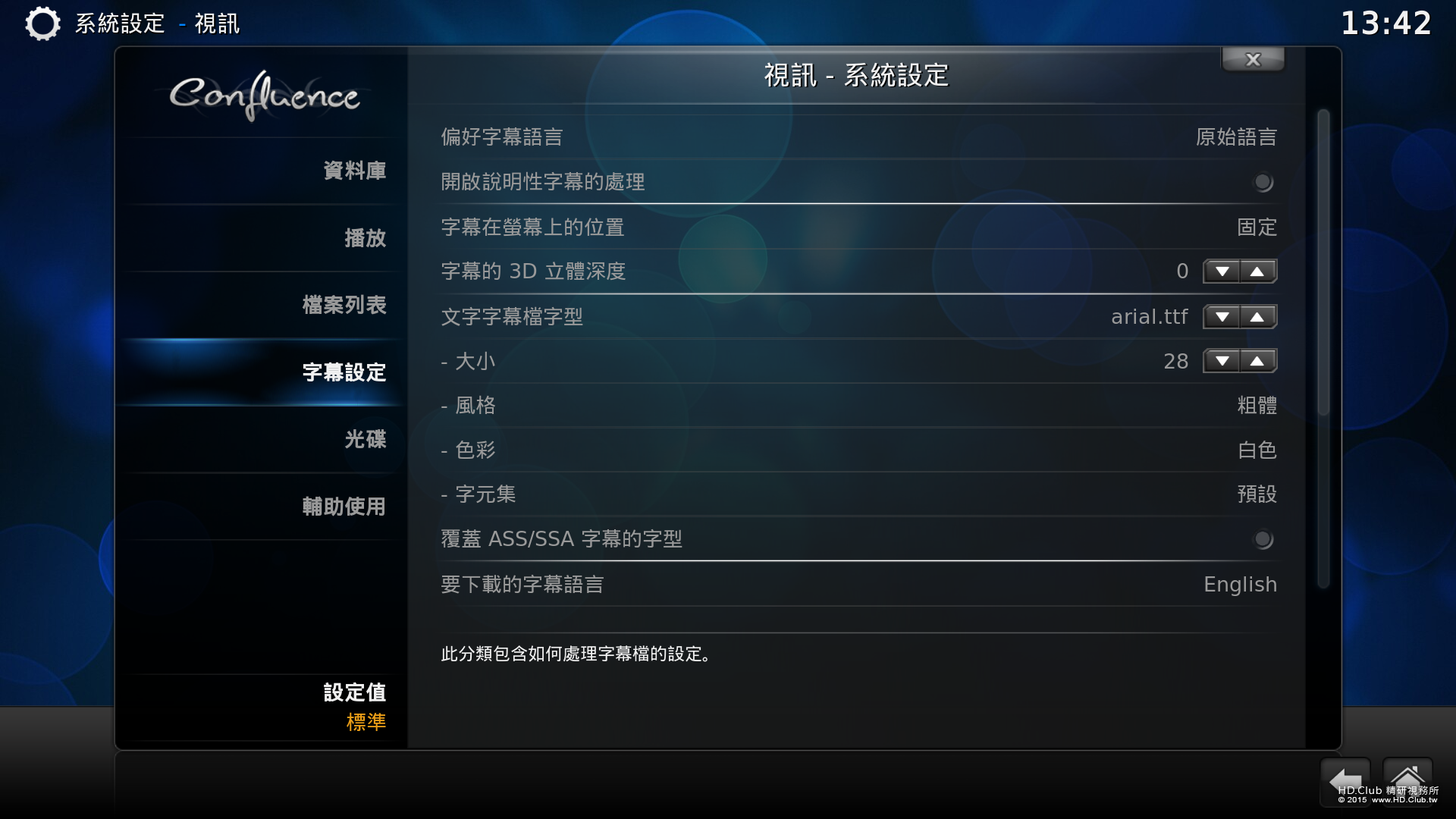

然後, 回到 "系統設定"

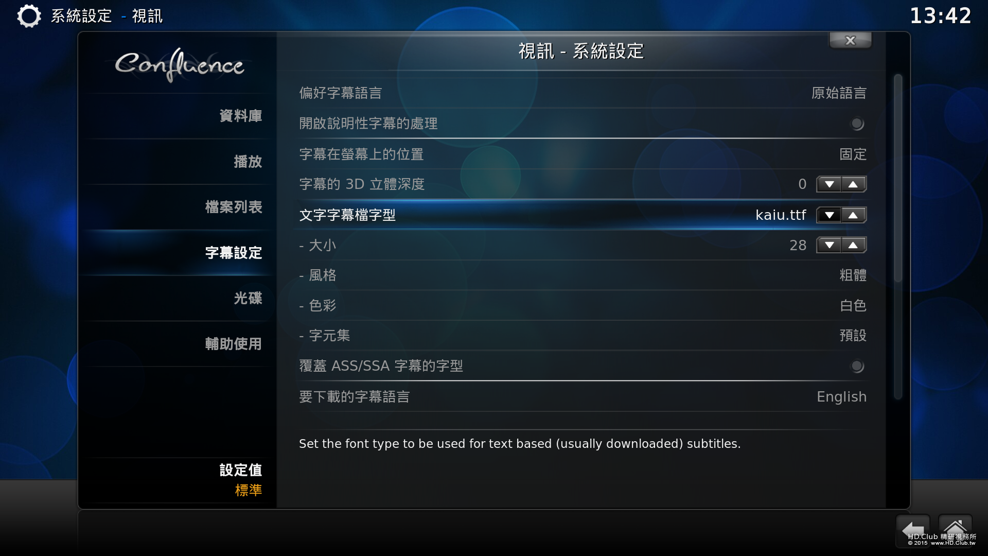

在 "視訊" -> "字幕設定" 當中
就可以更換成 剛剛複製進去 的字型了!

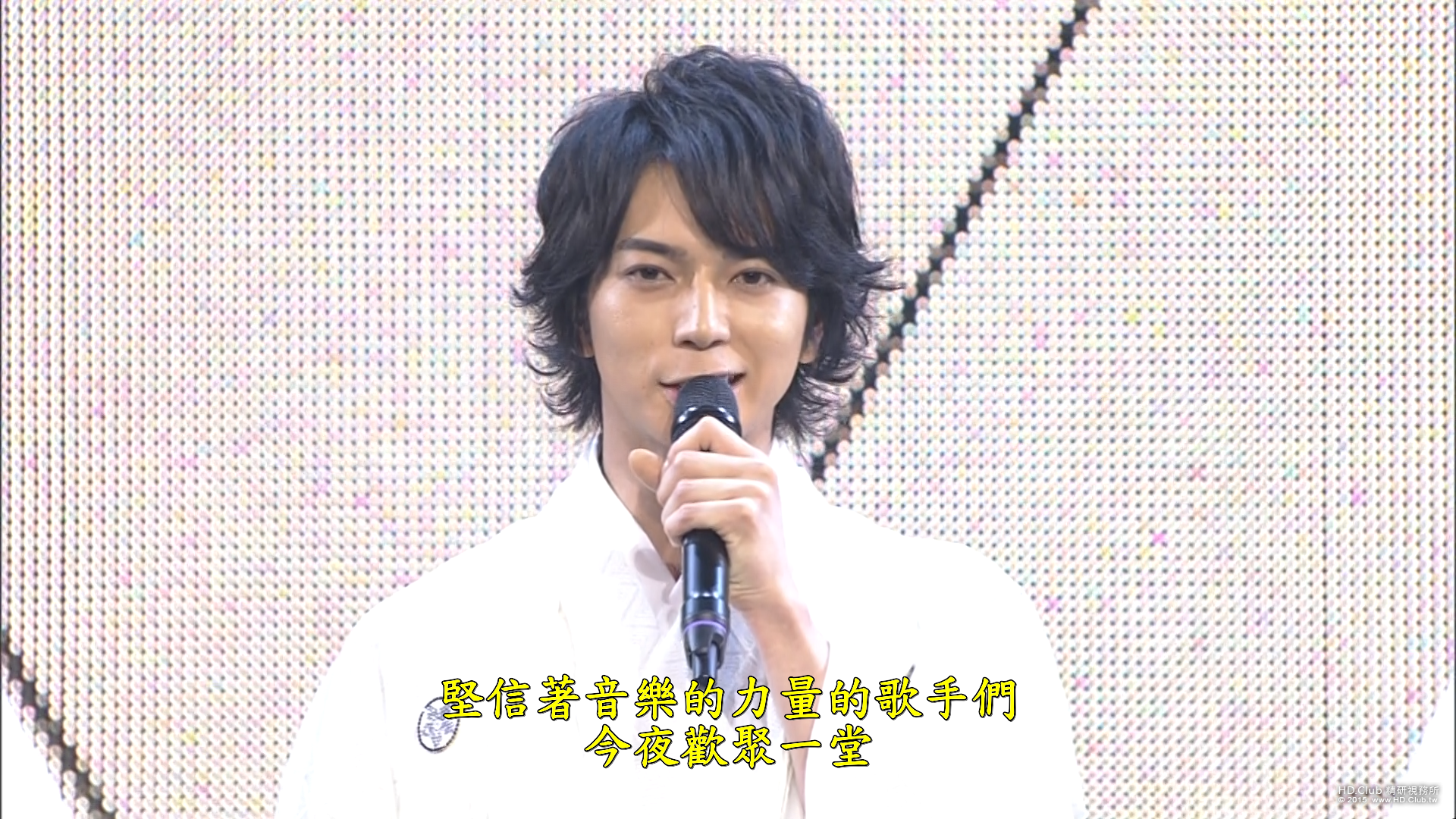

實際播放影片, 就可以看到 "標楷體" 字型

請問: 在 media 資料夾當中, 要如何(用什麼, 或按那裡 )新建一個資料夾啊? 謝謝!!
發表於 2019-2-12 22:13:21 | 顯示全部樓層
本文最後由 KOBSS 於 2019-2-12 10:14 PM 編輯
bfu168 發表於 2019-2-11 09:19 PM
請問: 在 media 資料夾當中, 要如何(用什麼, 或按那裡 )新建一個資料夾啊? 謝謝!! ...
以手把長按 A 鈕,或是以遙控器長按 “決定” 鈕,就會跳出來囉
順便說明一下,具備觸控功能的作業系統 (Windows / iOS / Android) ,在 GUI 之下
長按都會呼叫 相當於 滑鼠左鍵 的功能哦

另外, 再請教一下:
(1)是否只有.ttf檔案能用? .otf.ttc檔可不可用?
(2)若.otf或.ttc檔不能用, 那要如何轉檔?
謝謝!!
