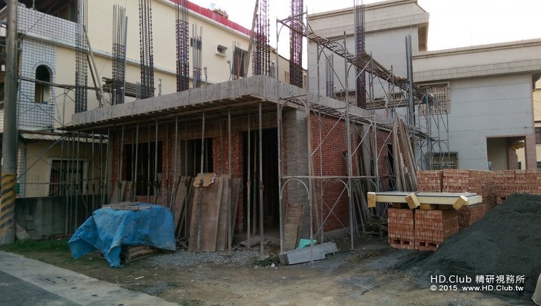

最近幾個月來.都在忙蓋新房子的事.因為只有與爸媽同住.所以就只有蓋地上二層樓.
二樓都是我的.只是當時一直想挖地下室.考量成本問題因太高而做罷.就把視聽室決定
在二樓.

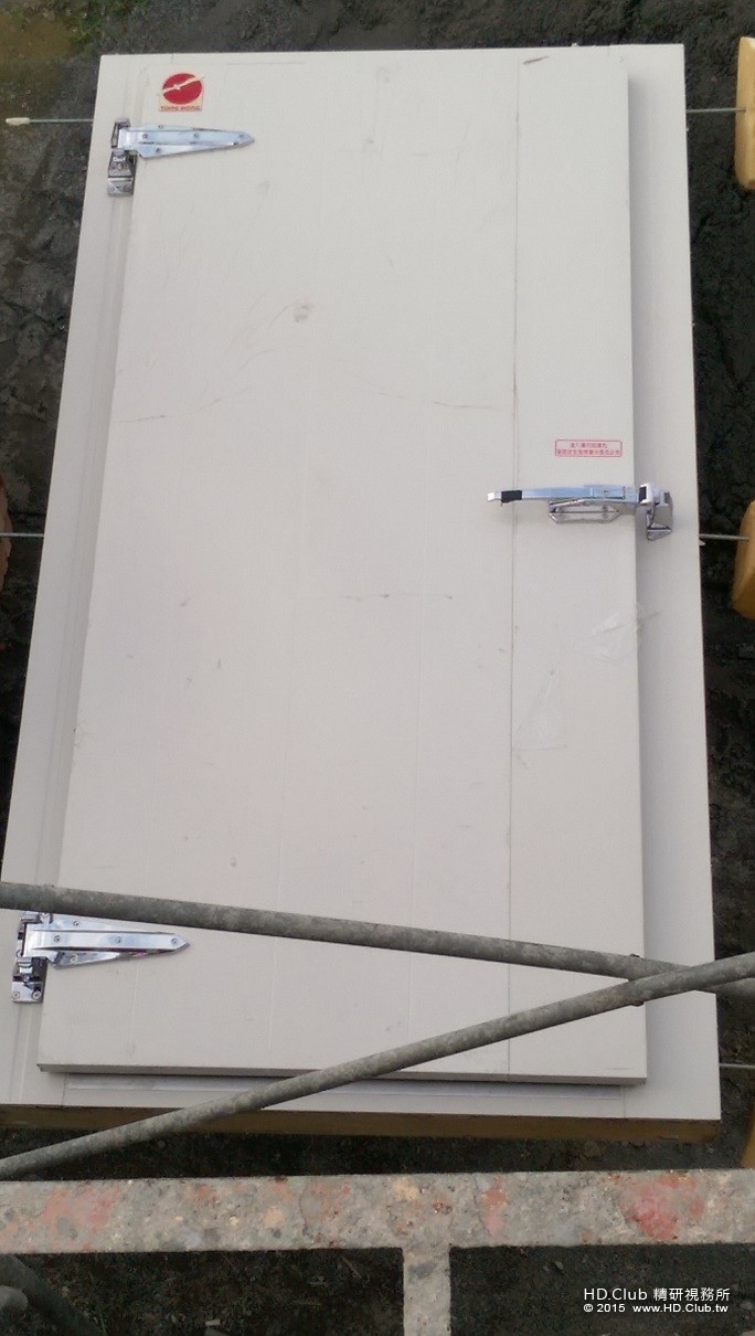

這是上週的照片.自己住的不趕.慢慢來無妨.預計明年4月份左右完工.但是新的視聽室
門因為二樓要砌牆了.所以先買"扣邦"來合上門框."扣邦"就是大型冷凍庫的保溫氣密門.
因為隔壁的阿良說很好用.所以決定試試看.門是90*200cm/厚10cm.門框是125*220cm/厚15cm.
視聽室只裝一扇氣密窗.但是仍封死做隔音.也就再裝個熱交換機來通風.否則整個房間是完全密
閉.怕危險.

其實大家都知道要做視聽室啦.只是用這種門令他們傻眼罷了~~~

發表於 2015-12-2 08:40:00 | 顯示全部樓層
看到那個門就爽...便宜又大碗...
如果要好一點的隔音門也不少錢...

是啊,就是看上他便宜又大碗的特點。
一般蓋好的房子要搞這個,應該非打牆不可,趁蓋房子的機會,
當然就是選他了。
