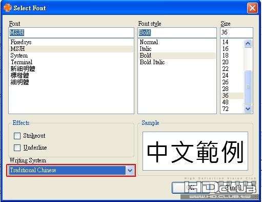

發表於 2009-3-17 10:10:37 | 顯示全部樓層
SRT 字幕功能好像從 1.8.24 之後就不能選 CHINESEBIG5 了
1.8.30 依然沒有改善這個問題.
發表於 2009-3-17 10:31:07 | 顯示全部樓層
原帖由 KOBSS 於 2009-3-17 10:10 發表
1.8.30 依然沒有改善這個問題.
現在要改成這樣選了...
[ 本帖最後由 ben0981 於 2009-3-17 10:33 編輯 ]
發表於 2009-3-17 10:49:38 | 顯示全部樓層
原帖由 ben0981 於 2009-3-17 10:31 發表
現在要改成這樣選了...
46587
我知道是這樣選喔...
選完之後... GUI 並沒有顯示 TChinese, 反而還是顯示 Default.
發表於 2009-3-17 12:47:18 | 顯示全部樓層
回復 #8 KOBSS 的帖子
但是做出來字是OK的...
我試了幾片都沒問題!!
可能又是一個小小的bug吧!!
免費的將就點..
發表於 2009-3-17 12:56:27 | 顯示全部樓層
原帖由 ben0981 於 2009-3-17 12:47 發表
但是做出來字是OK的...
我試了幾片都沒問題!!
可能又是一個小小的bug吧!!
免費的將就點..
做出來字是OK的... 應該是細明體吧 ?
其他體就不行 ?
發表於 2009-3-17 13:04:53 | 顯示全部樓層
如果用 1.8.5 的 GUI + 1.8.30b tsmuxer 就自訂字體 OK !
發表於 2009-3-17 13:28:52 | 顯示全部樓層
用以前的版本建SUP再輸入應該可行吧
發表於 2009-3-17 13:45:28 | 顯示全部樓層
回復 #10 linjerin 的帖子
對了我忘記了
我是先用1.8.8 dumex成sup
再用1.30做成BD...
丟臉了...
發表於 2009-3-17 14:12:32 | 顯示全部樓層
原帖由 ben0981 於 2009-3-17 13:45 發表
對了我忘記了
我是先用1.8.8 dumex成sup
再用1.30做成BD...
丟臉了...
謝謝 ben0981 兄
這是好辦法 !
發表於 2009-3-18 11:12:43 | 顯示全部樓層
用舊版本的GUI+1.30的主程式(放再同一個資料夾)
操作上應沒問題吧(小弟還沒測)
(因舊版GUI在執行時,就會使用1.30主程式---當然必須置放於同一資料夾)
如此,應不必如ben0981的作法
先用1.8.8 dumex成sup
再用1.30做成BD 吧!
