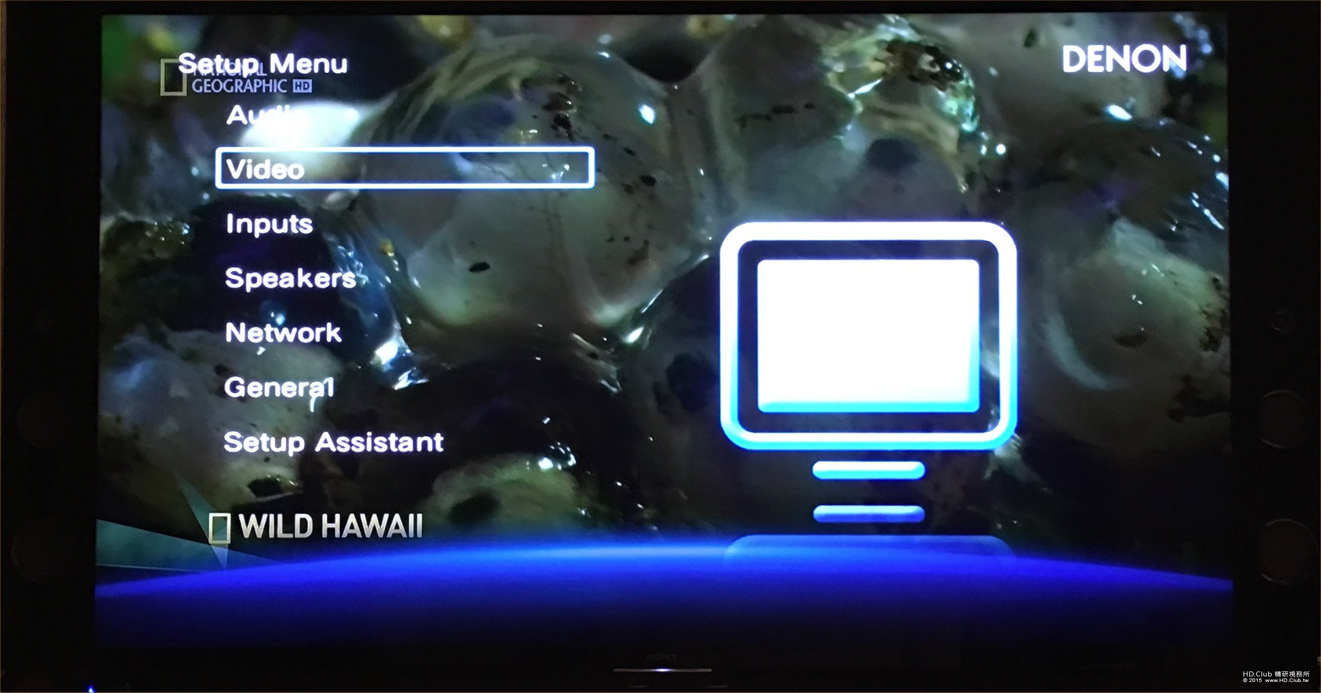

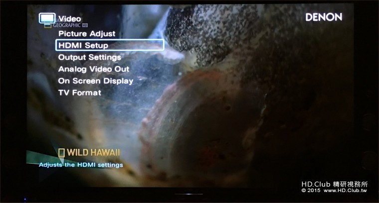

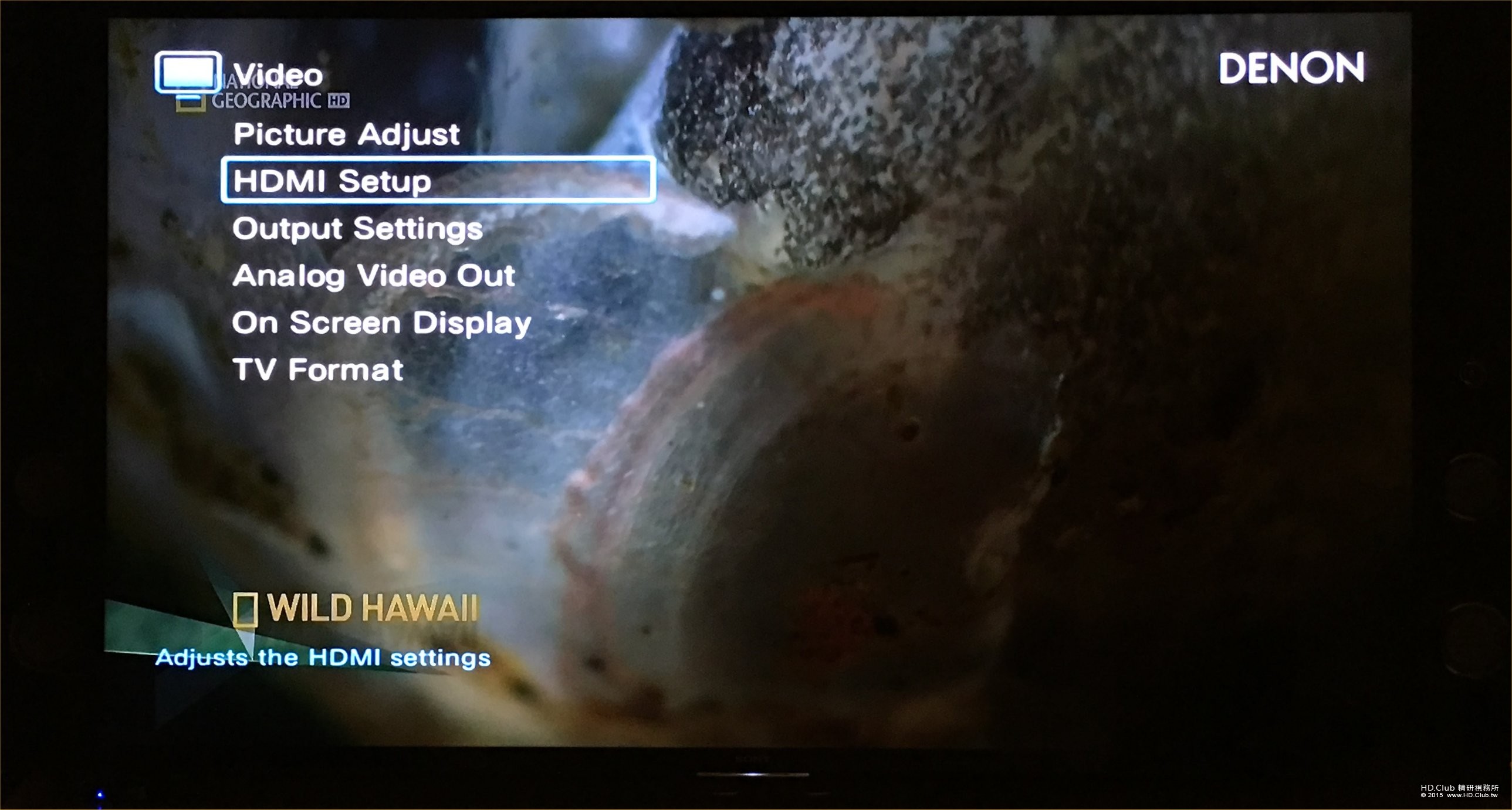

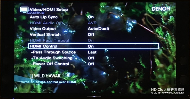

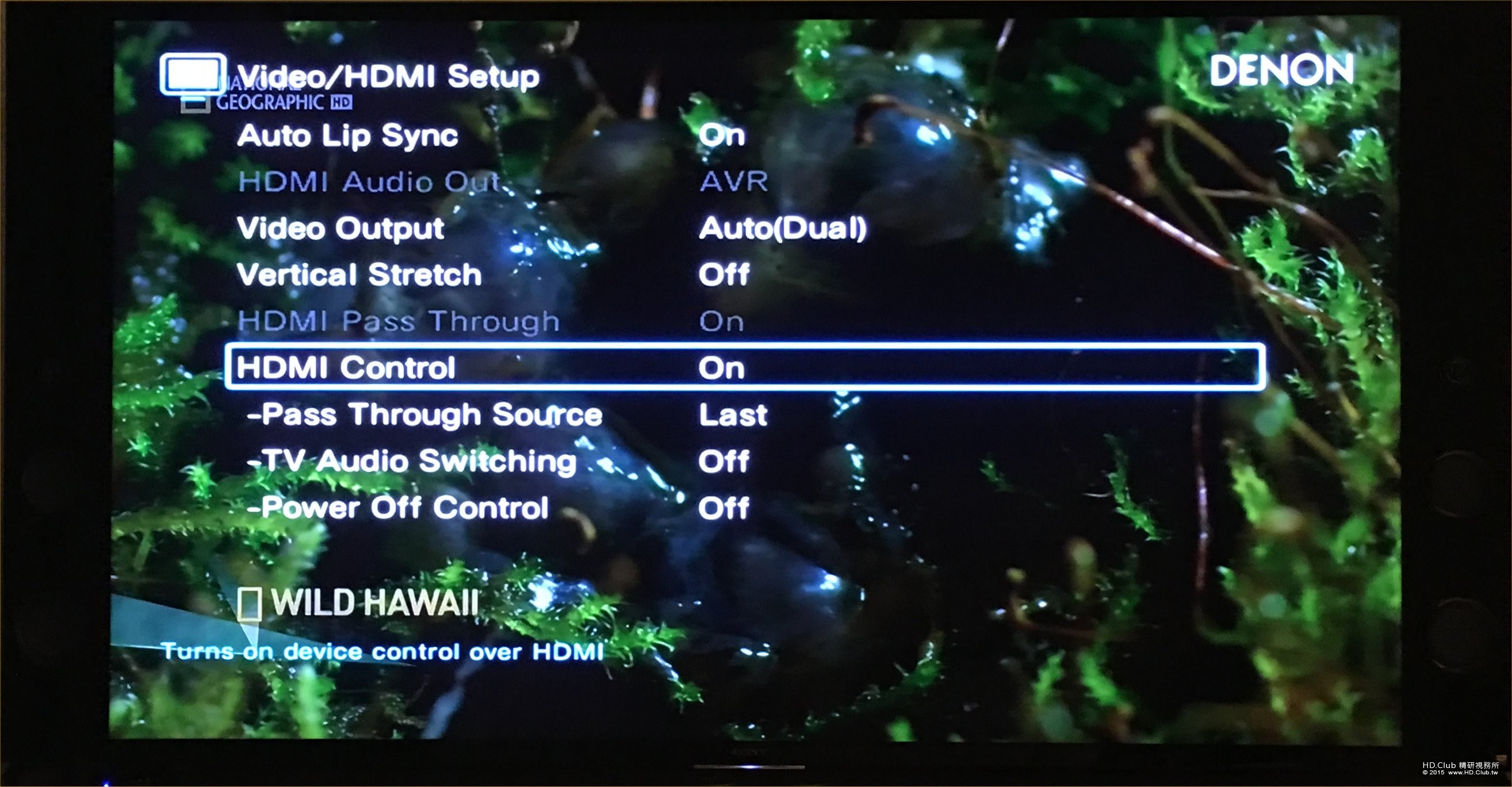

(3) 進入 Denon Setup menu --> Video --> HDMI Setup --> HDMI Control 一定要切到 On, TV Audio Switching and Power Off Control 建議選 Off, 否則牽一髮動全身, 看似方便的cec 反而會讓連動一團亂

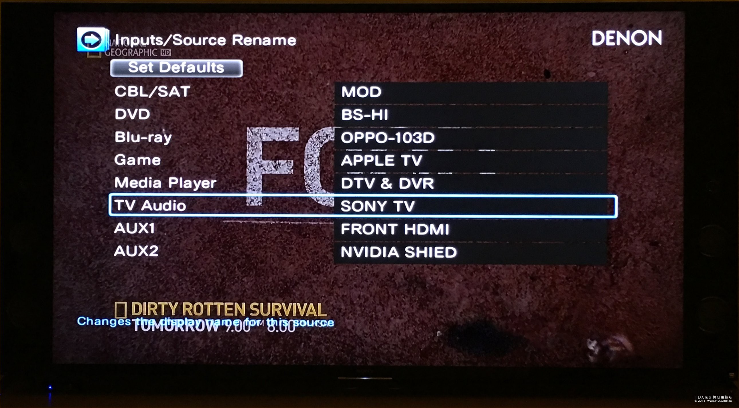

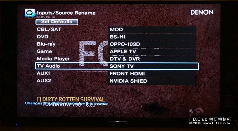

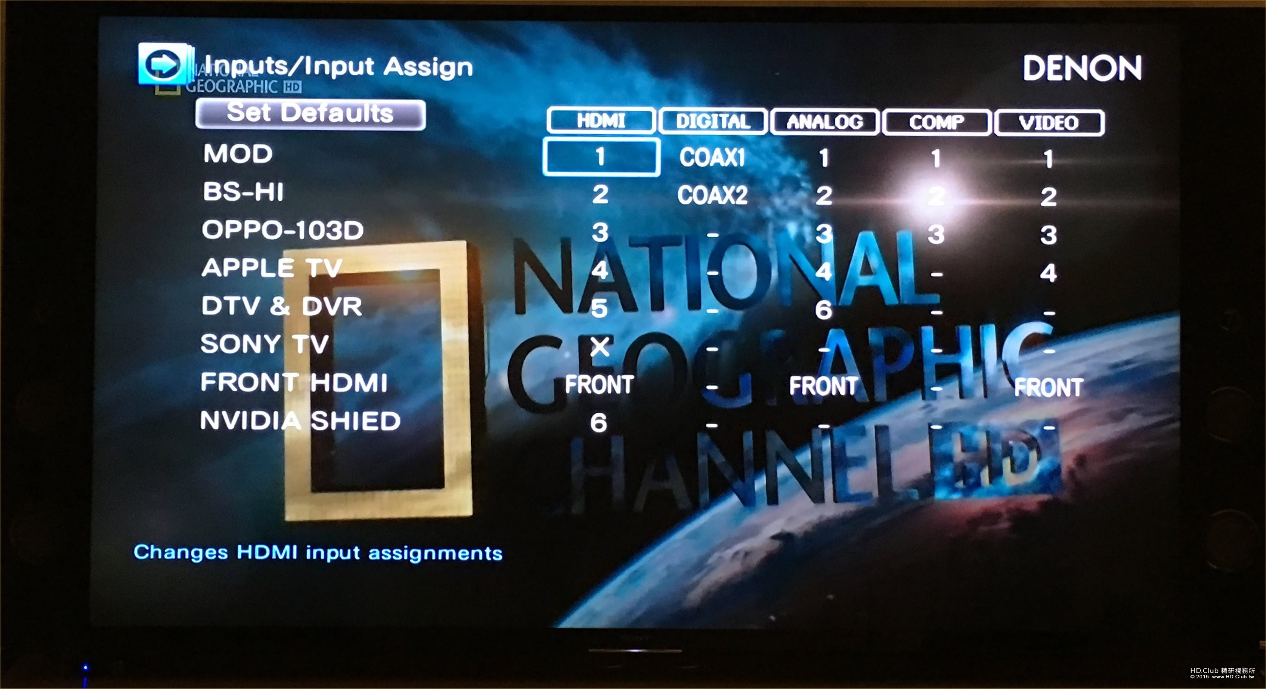

(4) 進到 HDMI Input Assign, 確定環擴其中的 TV Input , 沒被 assign 任何 HDMI or Analog audio Input, 否則在環擴的遙控器上按下 TV Input鈕後, 不會接收透過 HDMI來自 TV的 Audio 回送

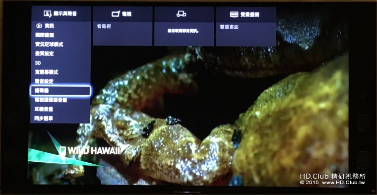

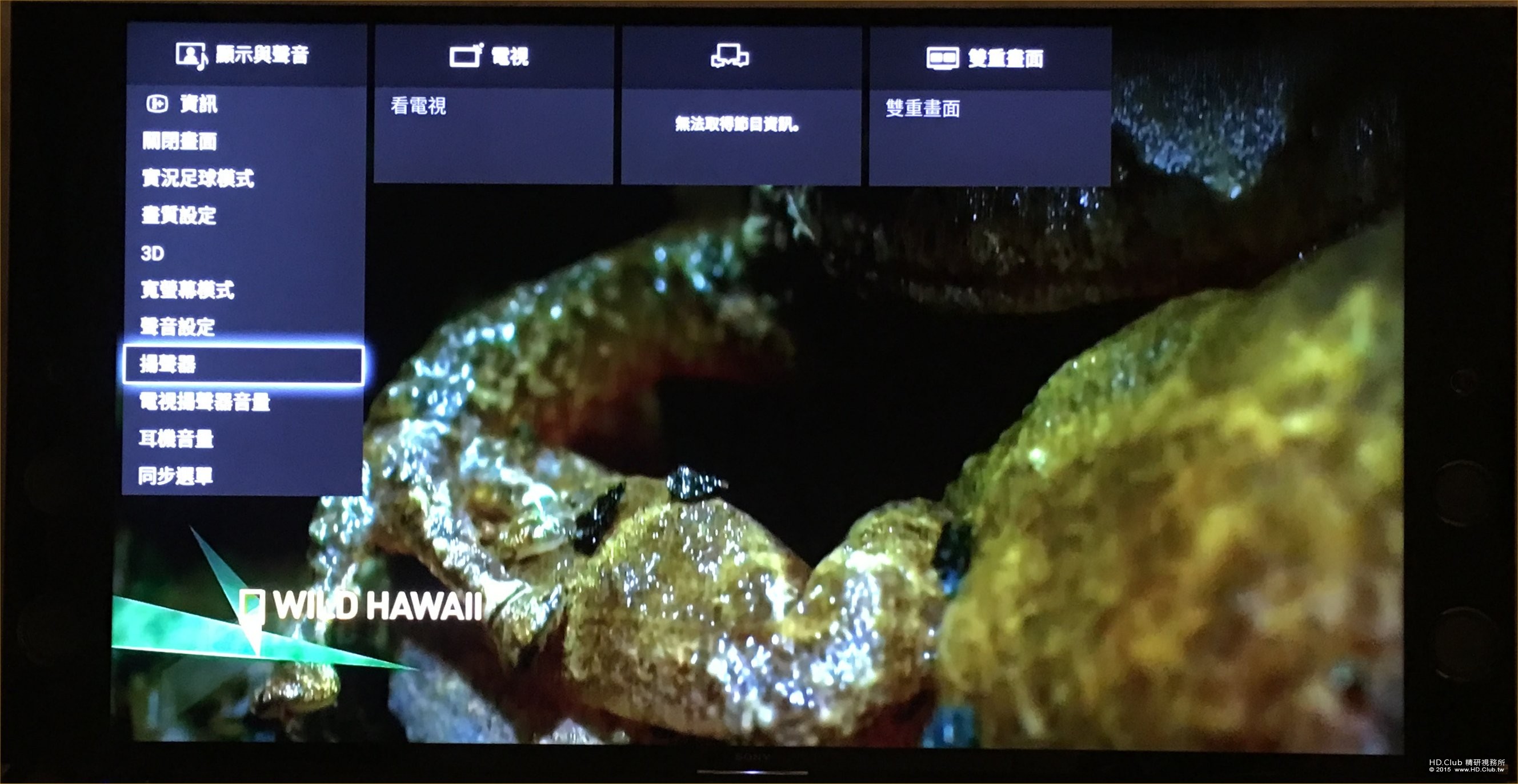

(6) 若是 Sony TV 沒有自動 turn off built-in speakers, 也可手動自己調整 (請參考最後一張照片)
(7) 一切設定正常下, 當手動切換 Sony audio output from Sony Internal speaker to external AVR/amp時, 往往也會自動 power on AVR/Amp

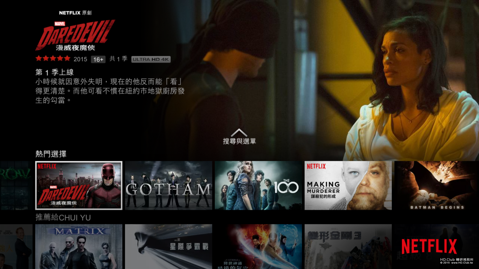

如果 ARC 順利回傳音訊給擴大機, 在 Netflix APP 當中, 就會出現 5.1 的圖示
如果沒有偵測到環擴, Netflix 就不會出現 5.1 圖示囉...
