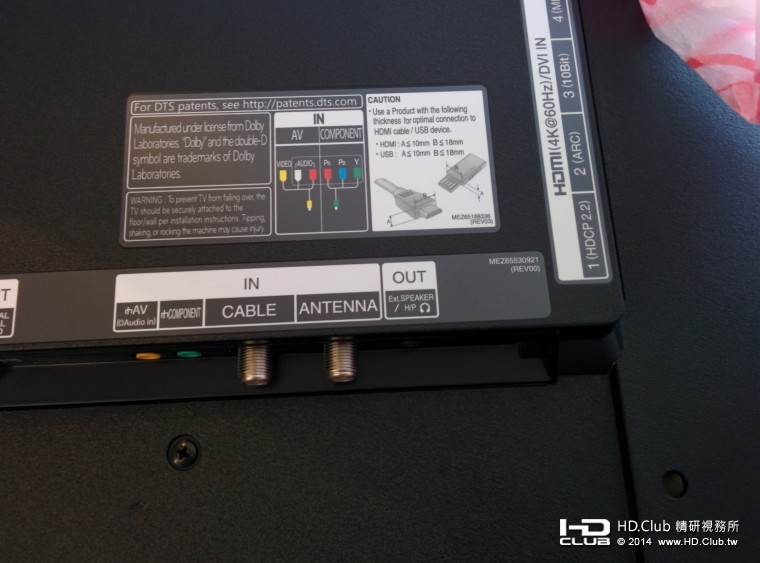

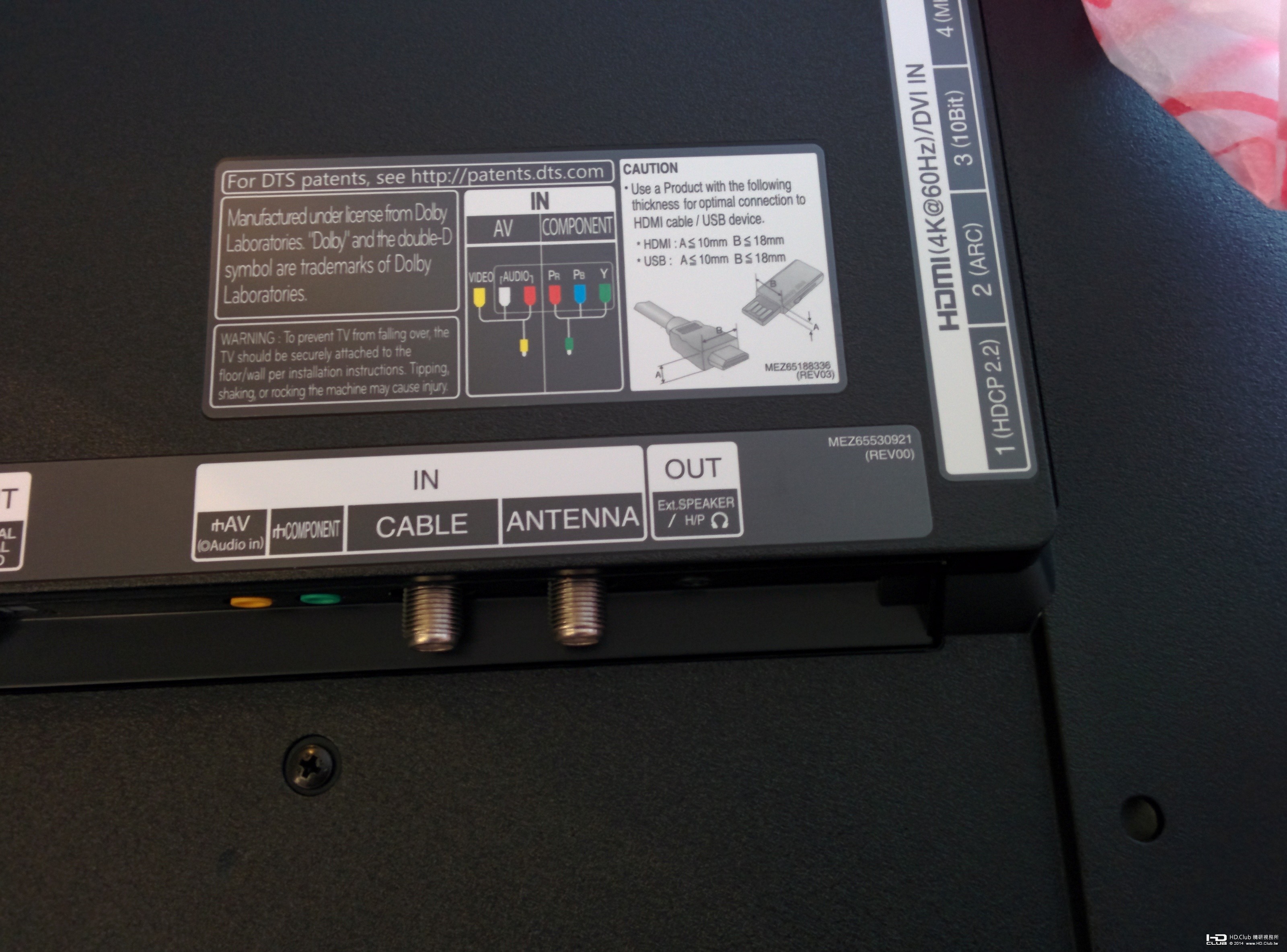

UB850T 具備四組 HDMI 輸入且各司其職, HDMI1 支援 HDCP 2.2, HDMI2 負責 ARC 傳遞, HDMI3 具備 10Bit 輸入, HDMI4 可以 MHL (Mobile High-Definition Link), HDMI1~3 均為 HDMI 2.0 版本, 支援 4K60p

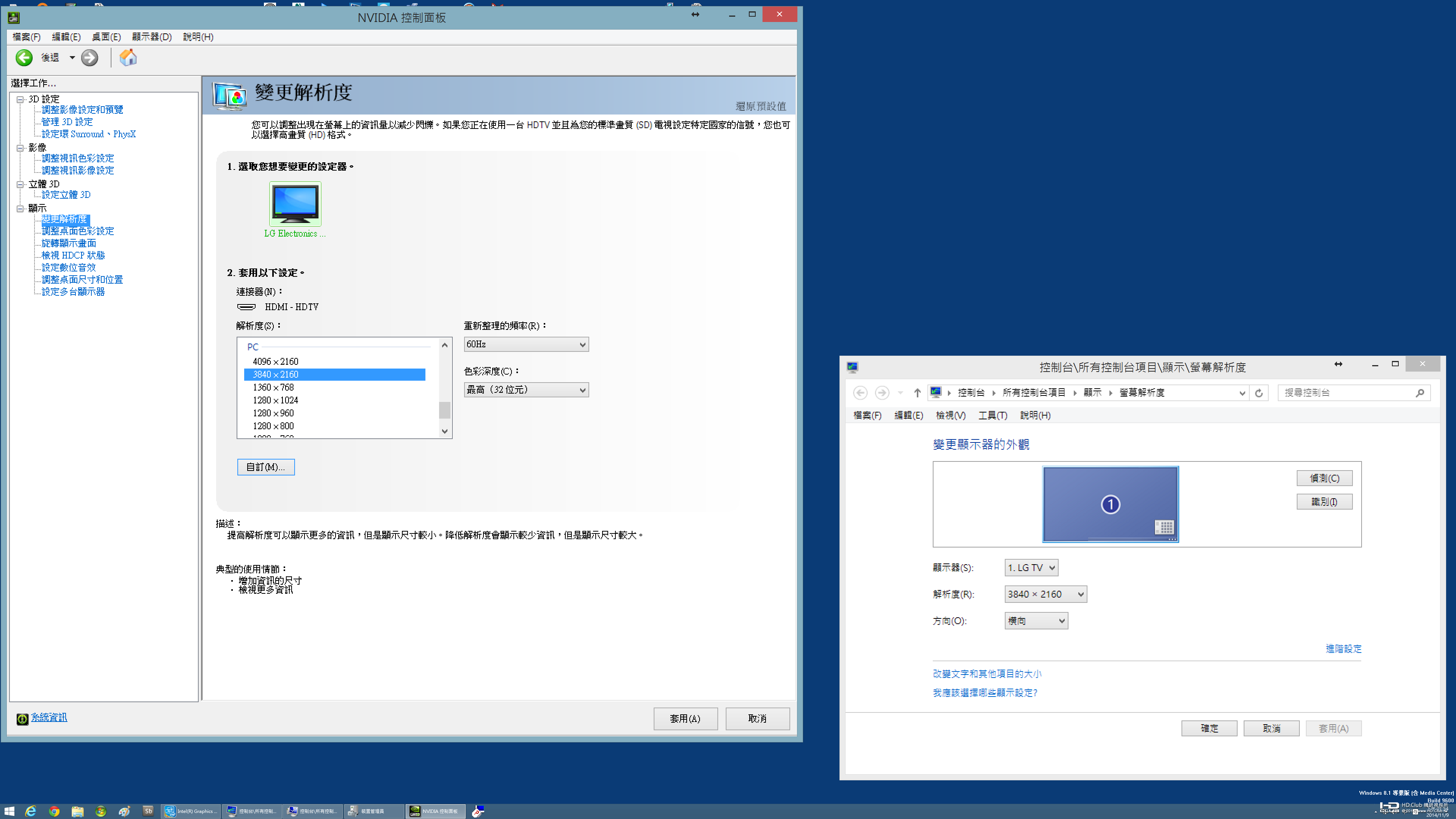

HDMI 2.0, 3840 x 2160 60Hz RGB 完美顯示! PC 顯示卡目前僅有 nVIDIA GTX980/970 可支援.

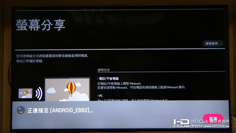

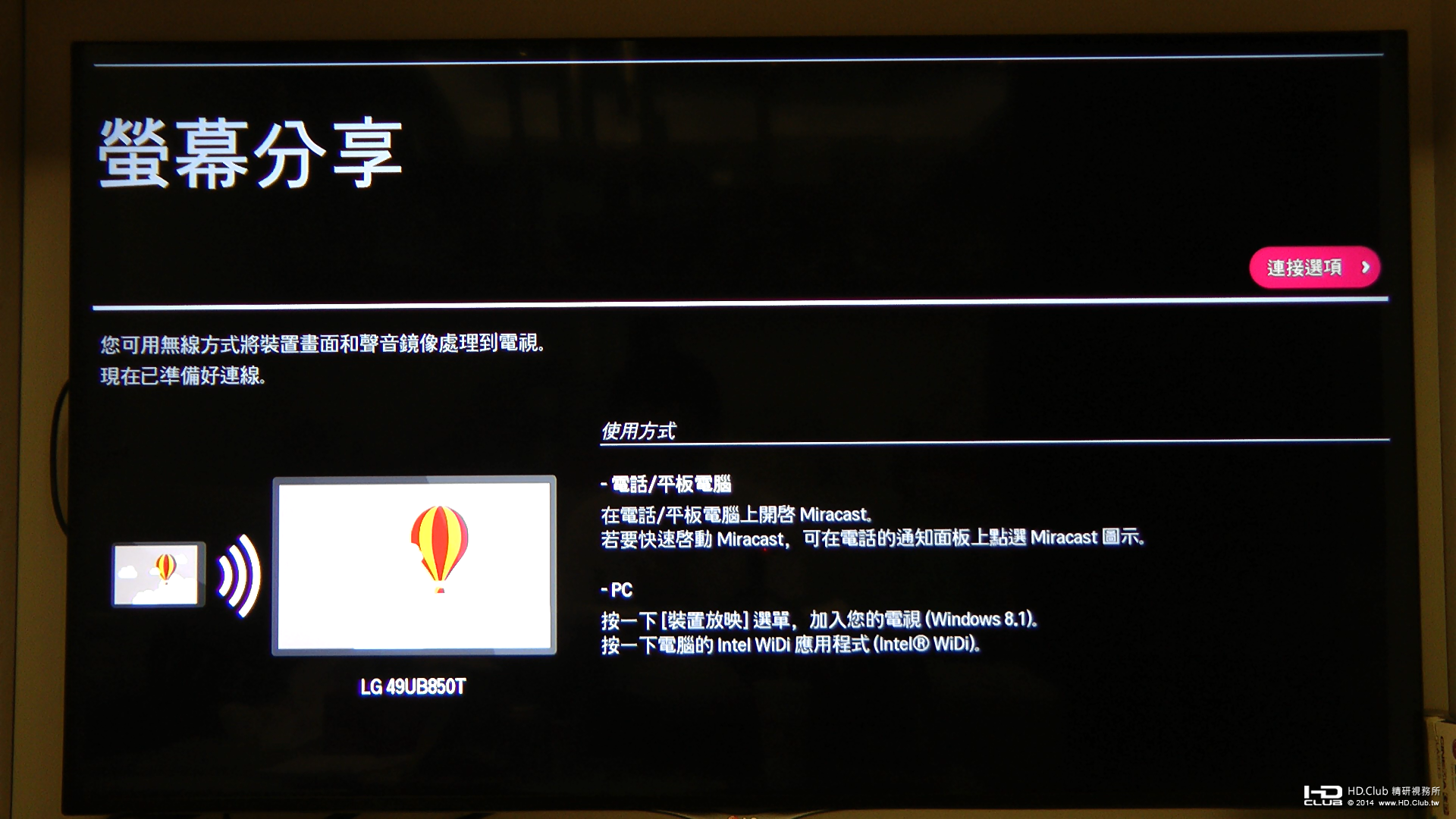

有了 webOS 加持, UB850T 能夠輕易的與各種智慧型手持裝置連線, 不論是 Google Android 還是 Microsoft Windows
都能輕鬆搞定, 在大螢幕上享受您的數位影音娛樂

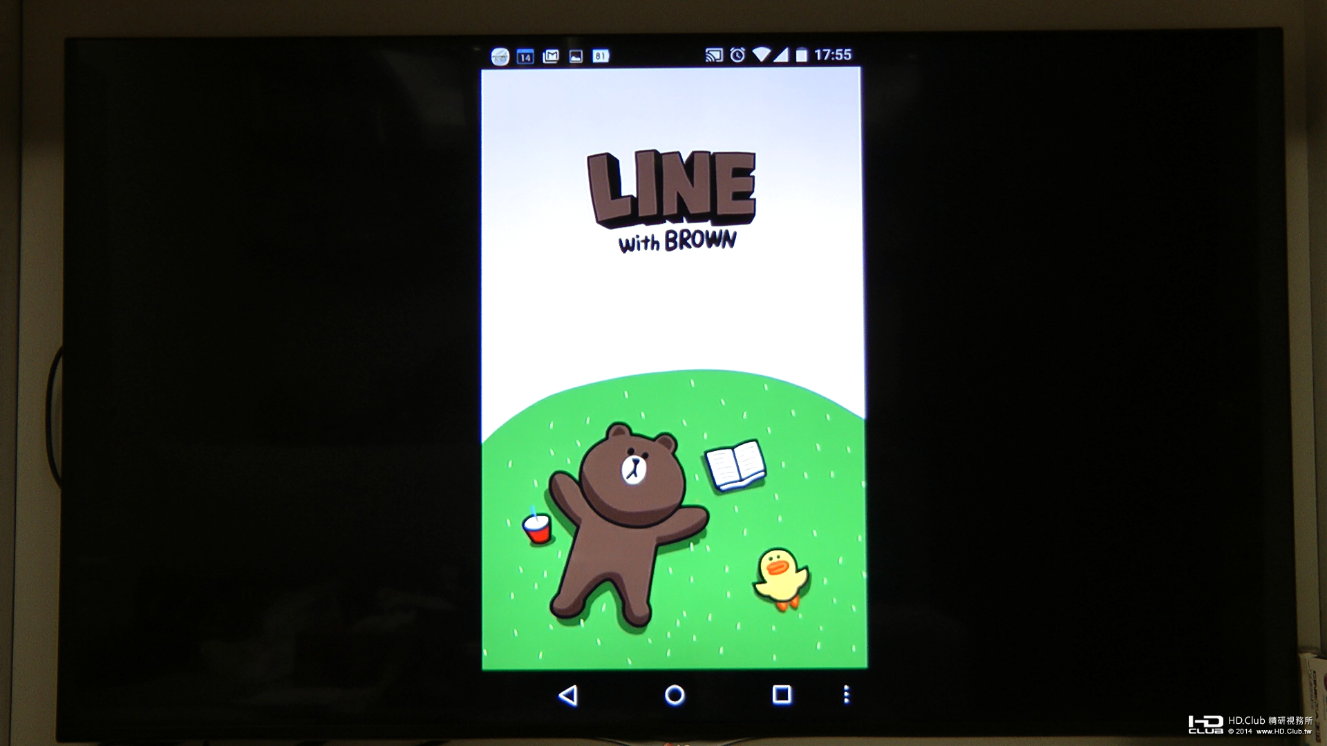

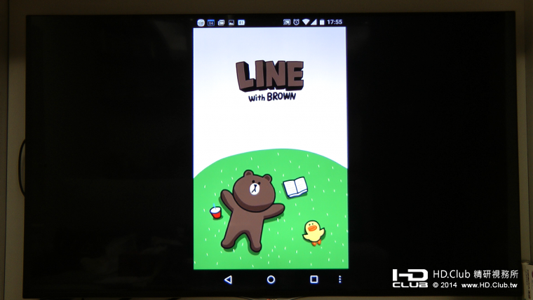

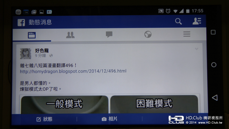

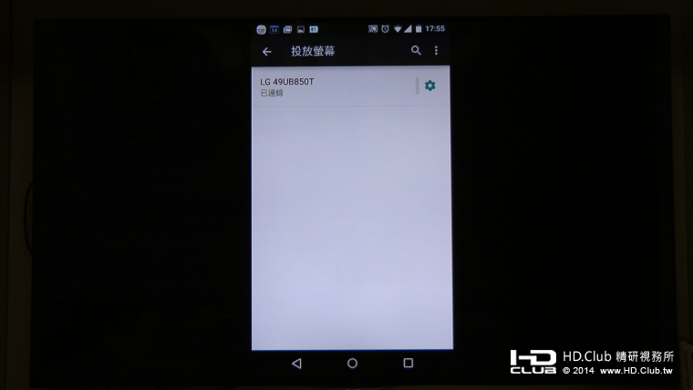

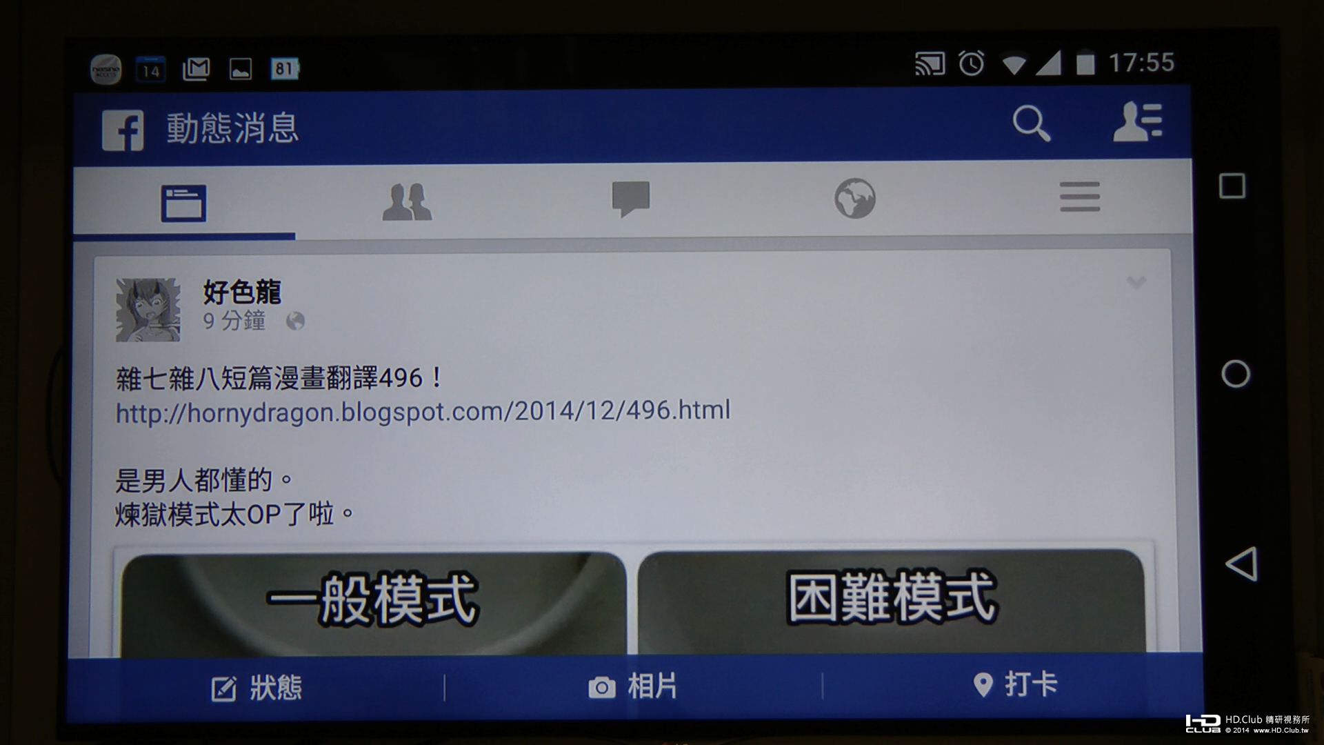

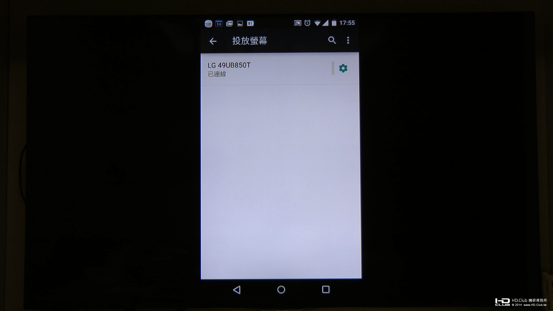

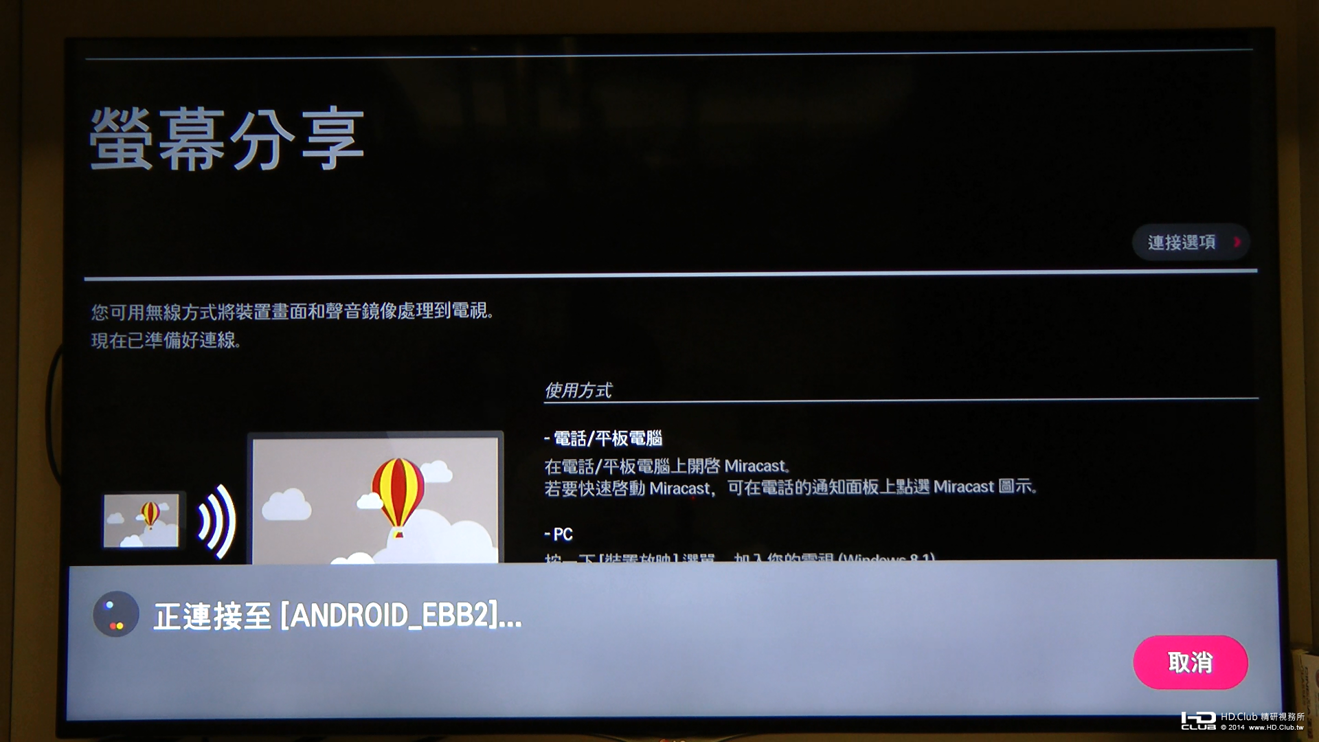

Android 手持設備鏡像
只要裝置在家中同一個無線網路環境, 就能立刻連線
不管是 LINE 還是 Facebook , 大畫面看起來就是不一樣!

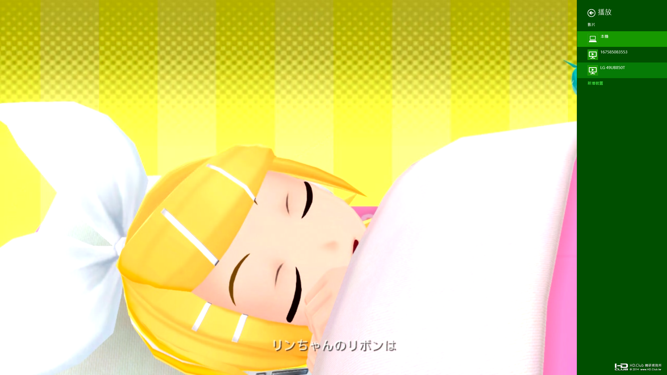

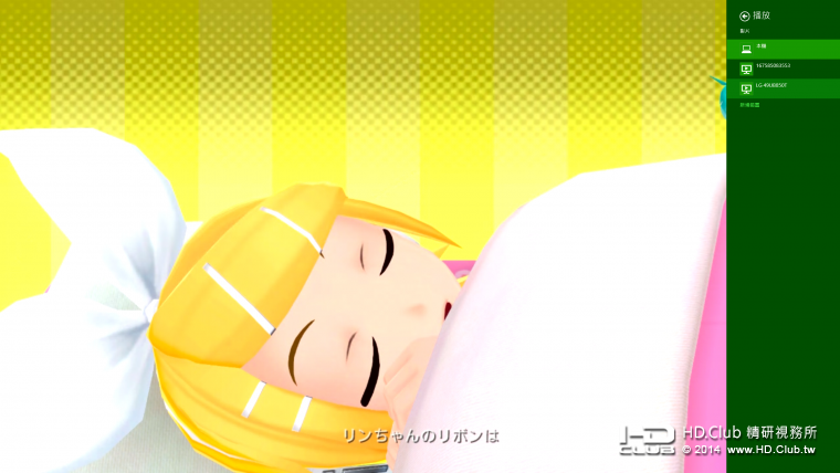

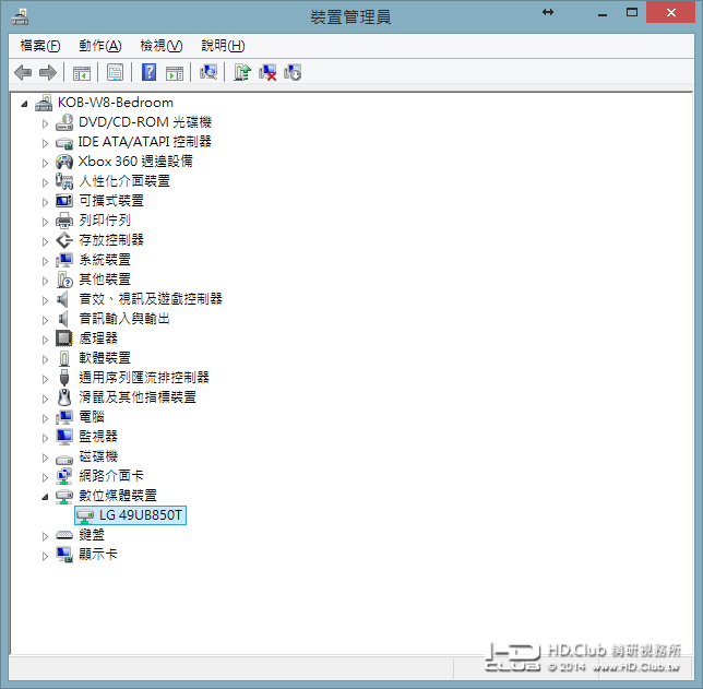

當微軟 Windows 8.x 作業系統在區域網路 發現了 UB850T 的存在就會自動加入 "裝置管理員"
當使用者在 Media Player 播放影片時, 就可以輕易的 "投影" 到 UB850T 上喔!

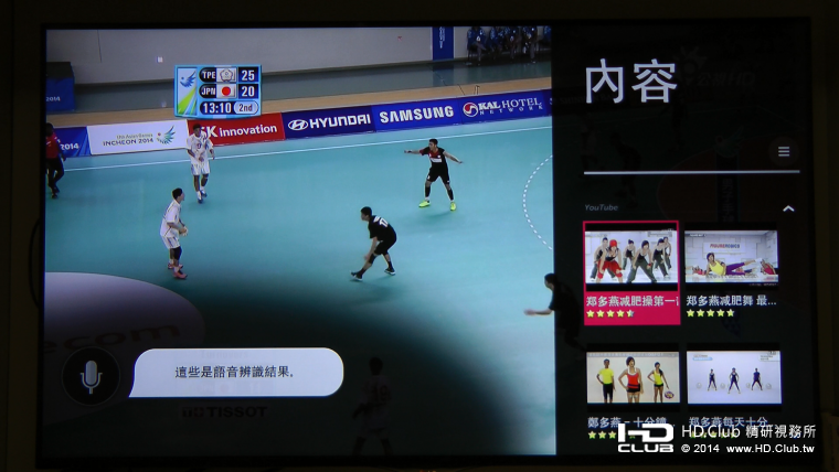

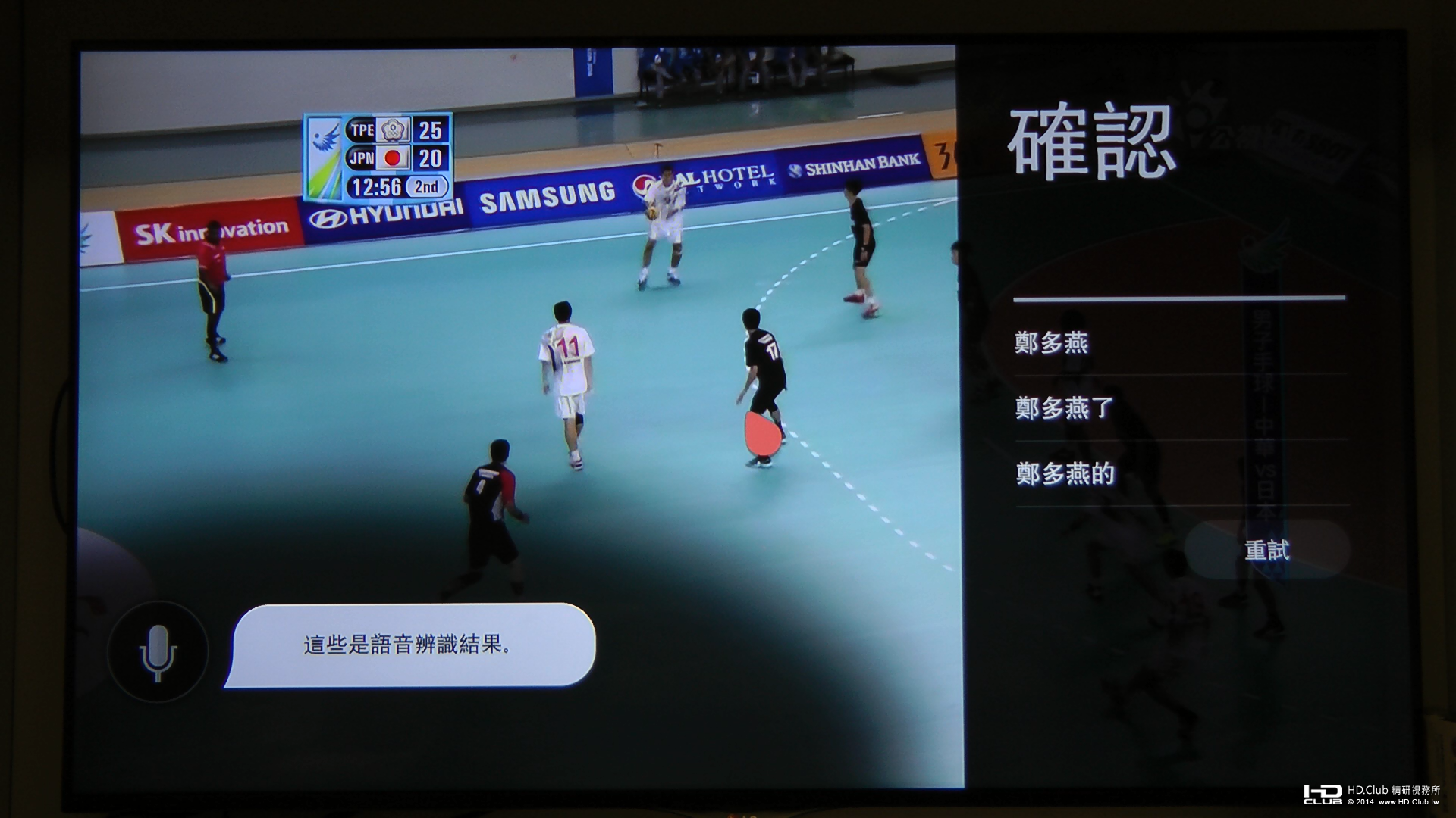

遙控器電源鈕下方還有一個麥克風, 這個麥克風的用途目前只能做 "語音辨識" , 僅限於 "搜尋" 使用, 還不能語音遙控.
坐著看電視一段時間, 突然想起身活動筋骨, 於是對遙控器說: 鄭多燕
語音辨識結果相當正確

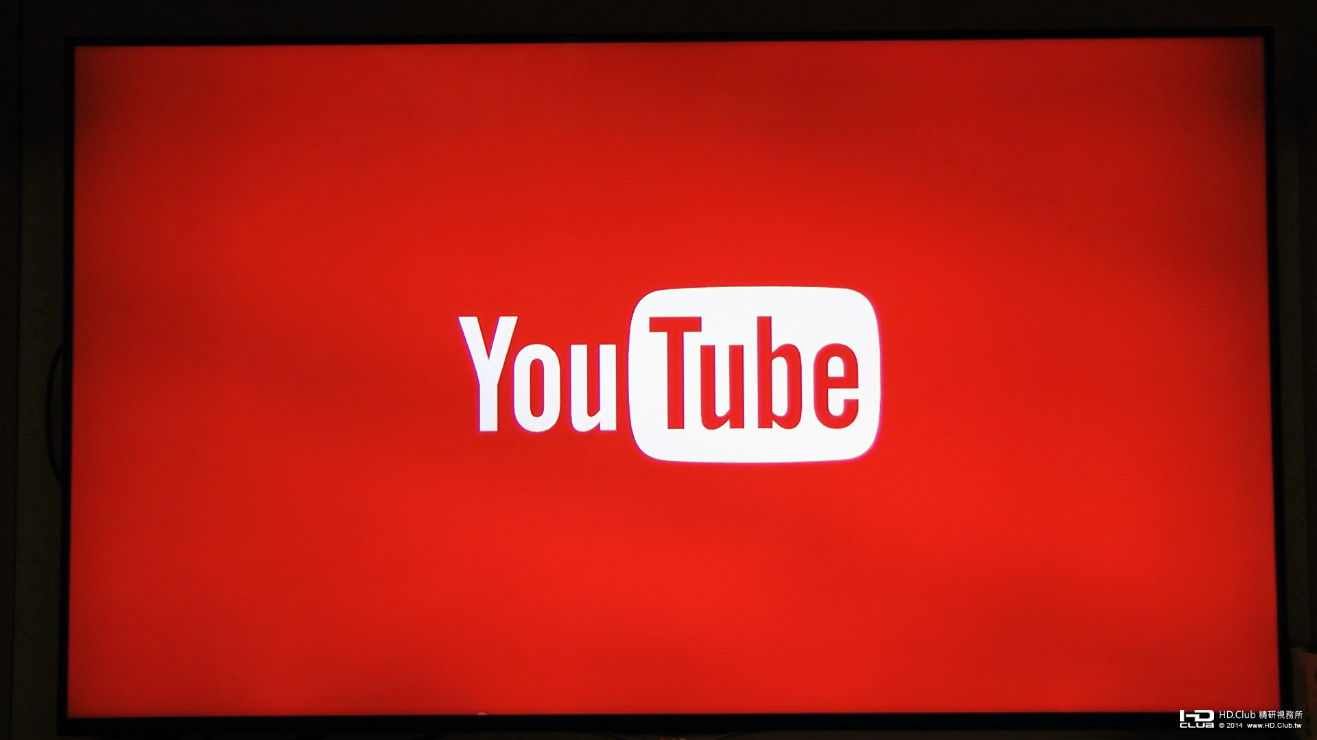

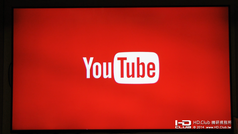

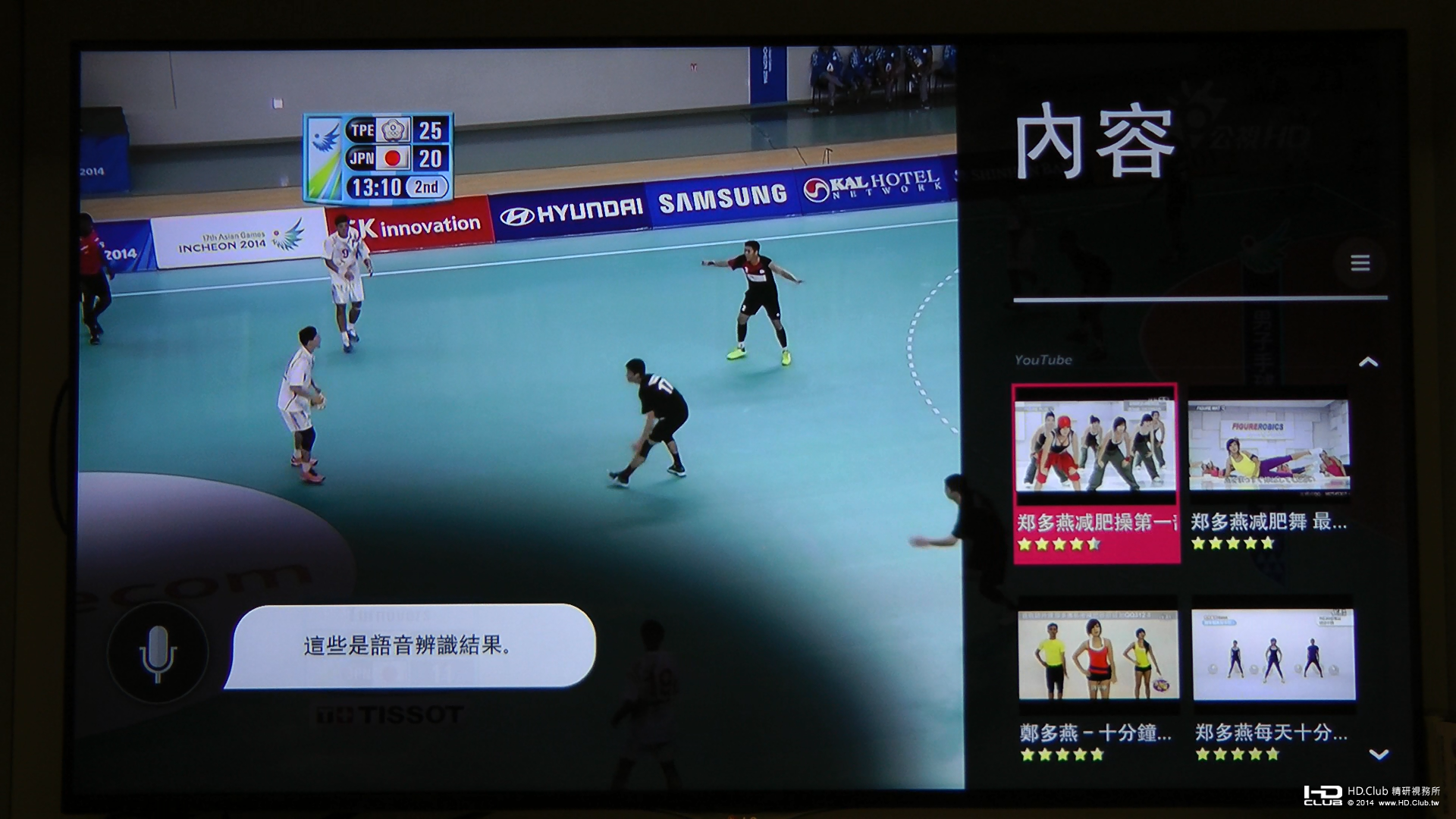

再點一下, 就會自動開啟YouTube (APP需事先下載完成) 播放囉!

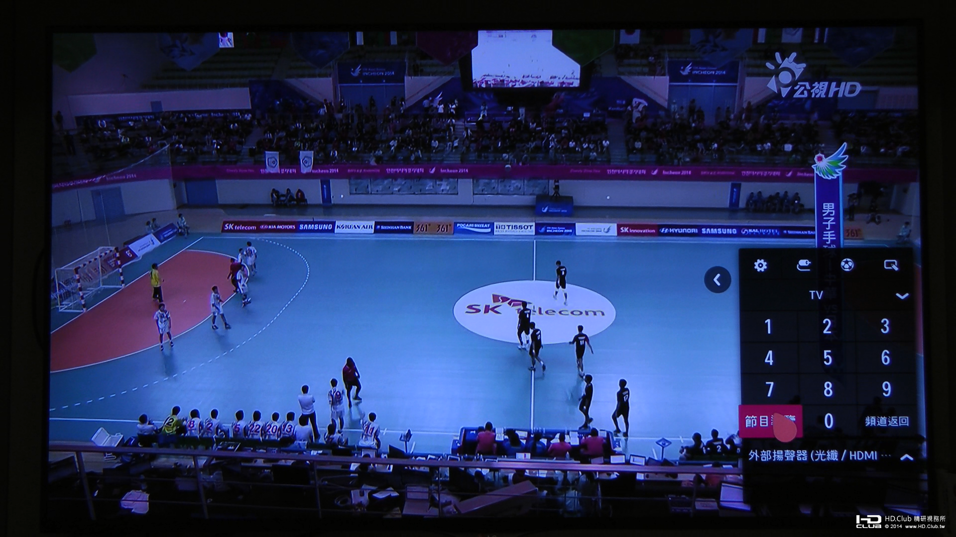

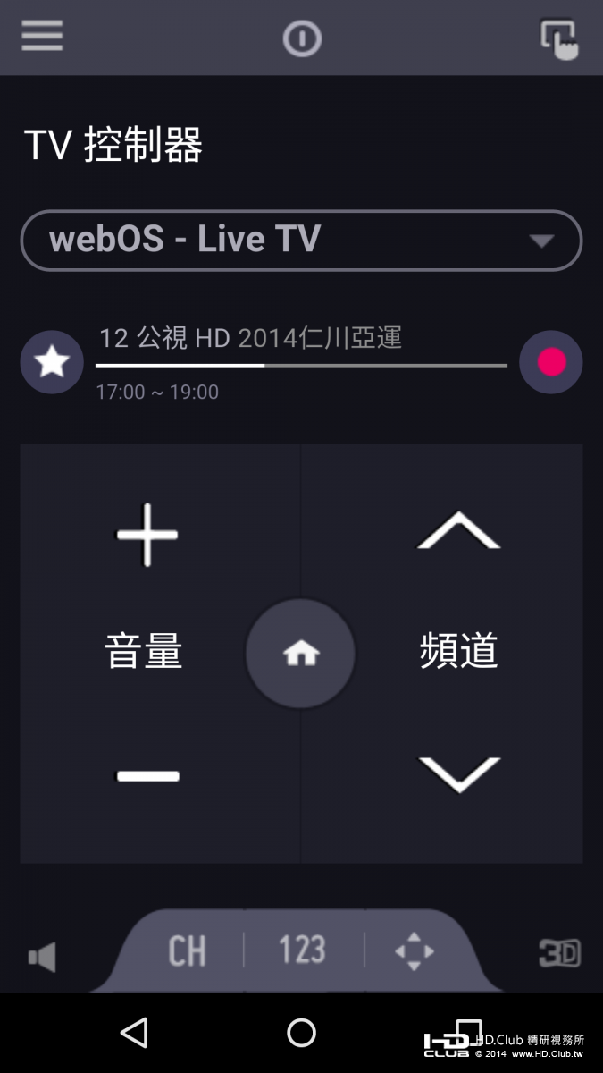

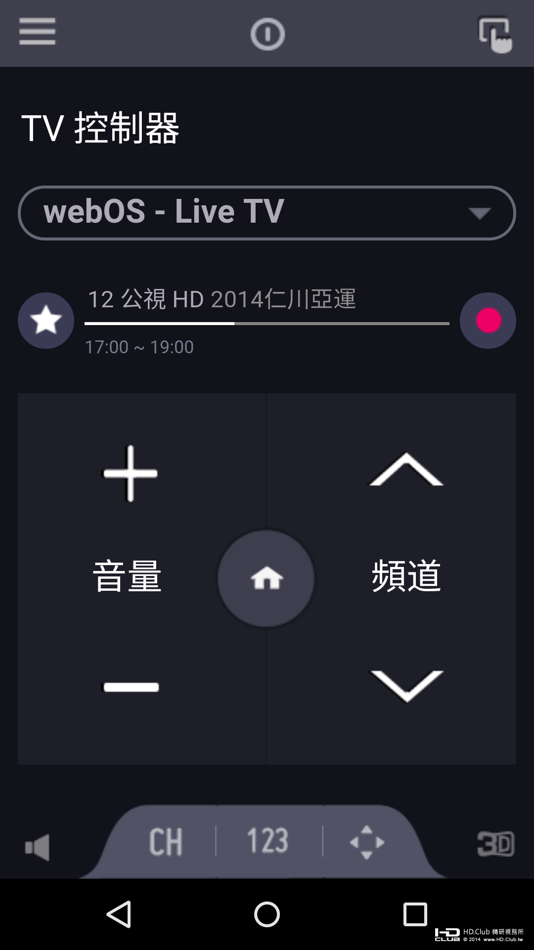

手機也能當遙控器

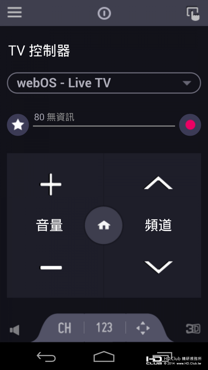

拜 webOS 加持之賜, UB850T 可以將您的智慧型手機/平板, 變身成為電視專屬遙控器喔!

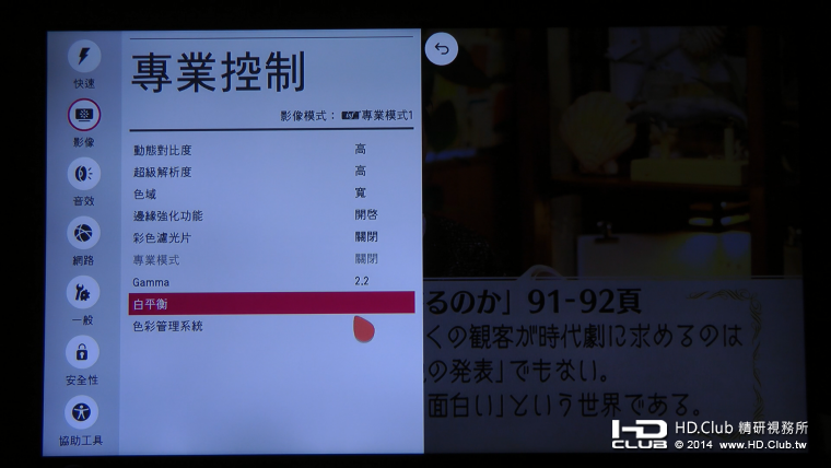

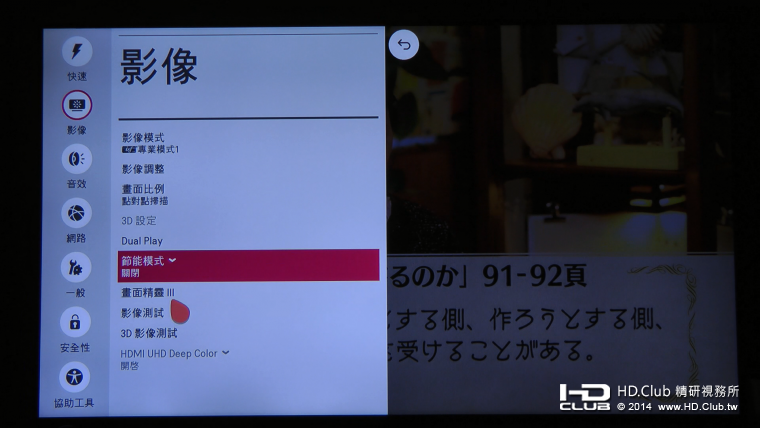

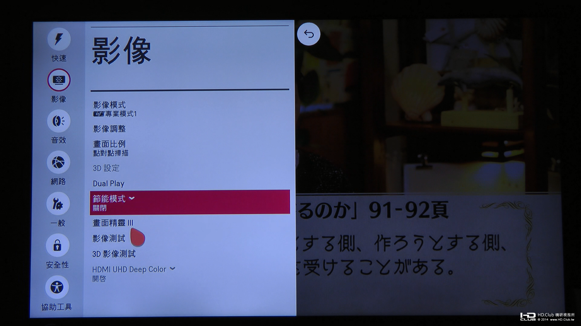

御宅覺得納悶的是… UB850T在 “超級解析度” 這個功能項目, 預設值竟然是關閉的! 也就是說, 使用者如果沒有對影音有基本概念, 這台電視買回來使用就跟一般 Full HD 的電視沒兩樣! 完全感受不到 4K UHD 的震撼.

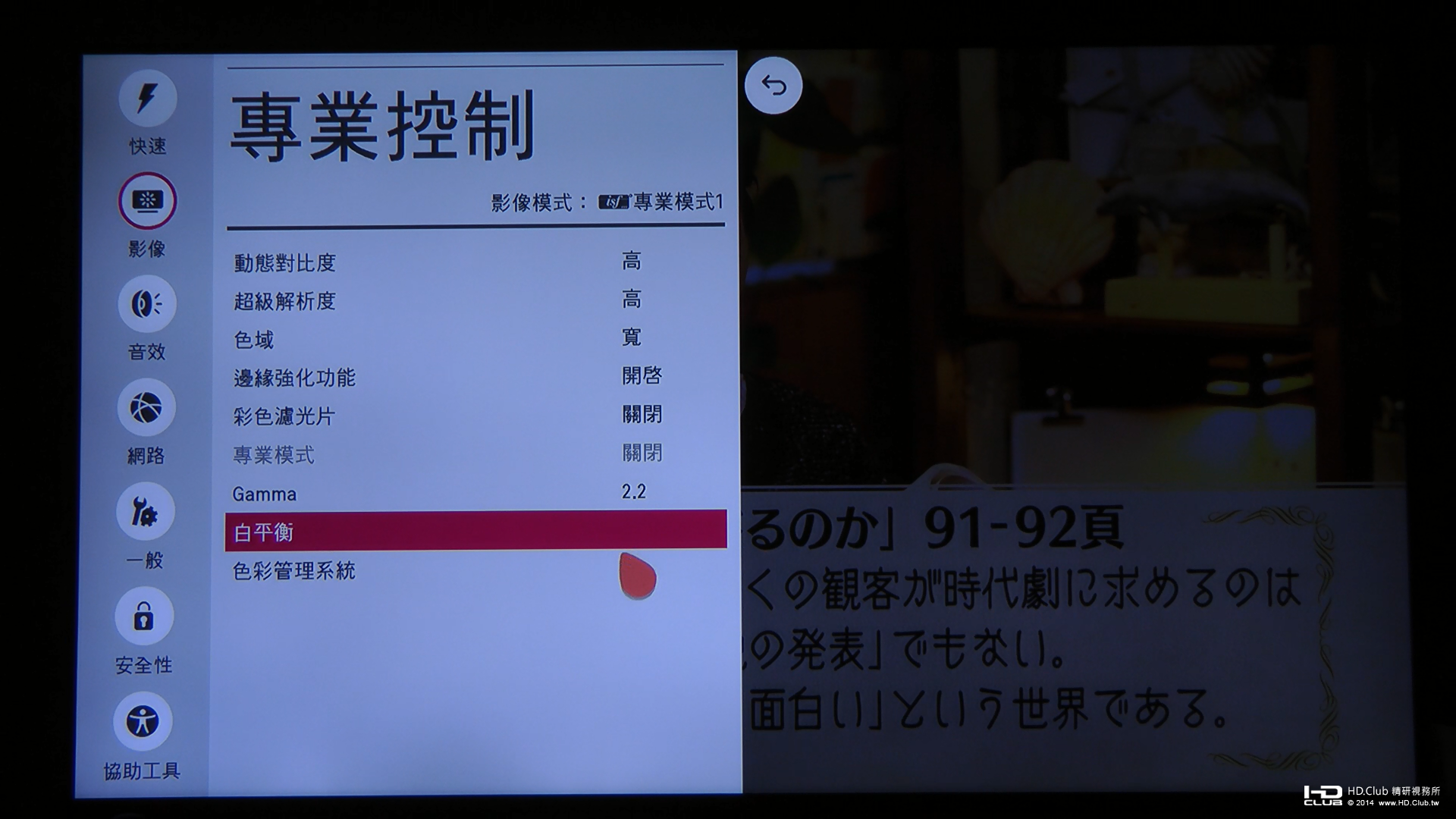

如果您預計或是已經購買了 UB850T 的朋友, 御宅建議您請先執行一次 “畫面精靈”
依照您的喜好設定完成之後, 再做進一步的調整.

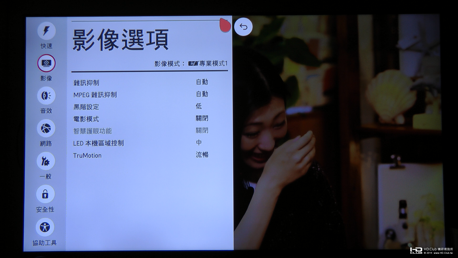

上圖是專業控制項目 御宅建議的設定值

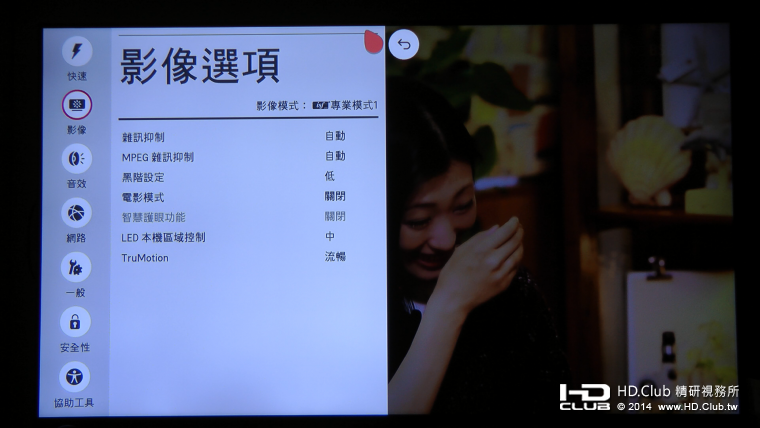

影像選項 的建議設定
經過設定之後, UB850T 表現出來的畫面將會脫胎換骨, 即使是 Full HD 的訊源, 也能讓使用者感受到 UHD 畫面的震撼.

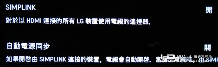

表現幾乎滿分的 HDMI CEC 與 ARC

HDMI CEC 消費者電子控制, 是利用 HDMI 連接訊號 第13腳位 單線序列傳遞 AV.link 命令 (CENELEC EN 50157-1, 一種歐洲電子標準化委員會所制訂的控制命令) 讓電器設備可以被簡單的操控

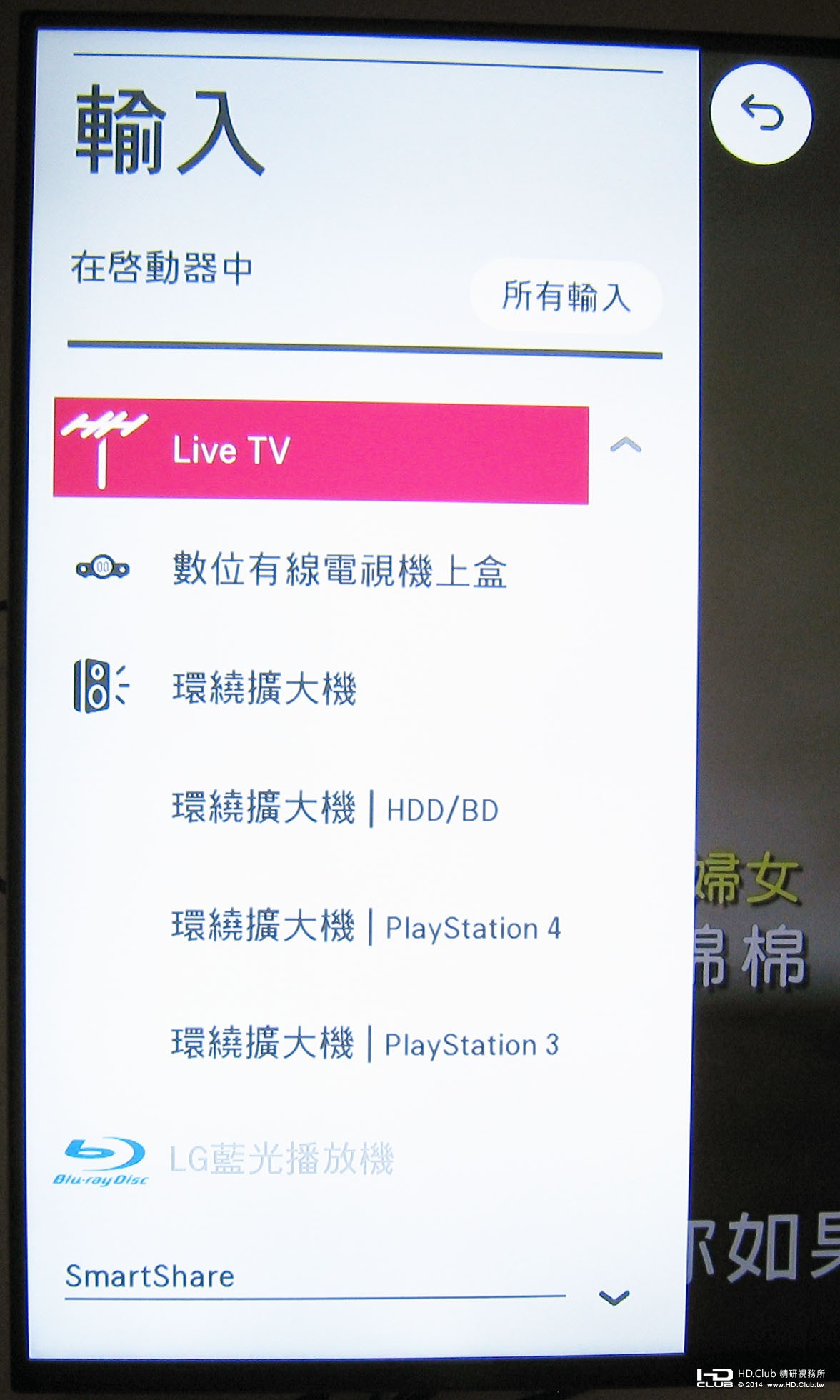

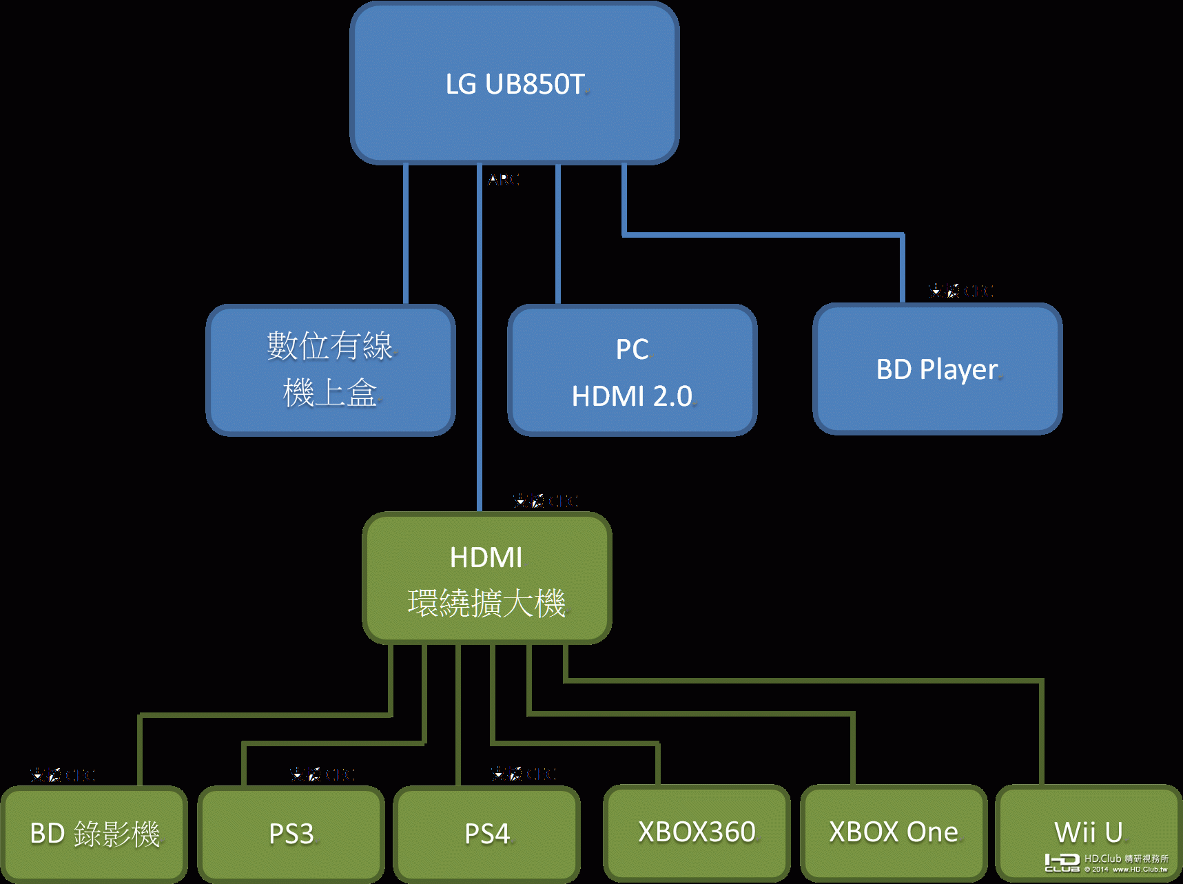

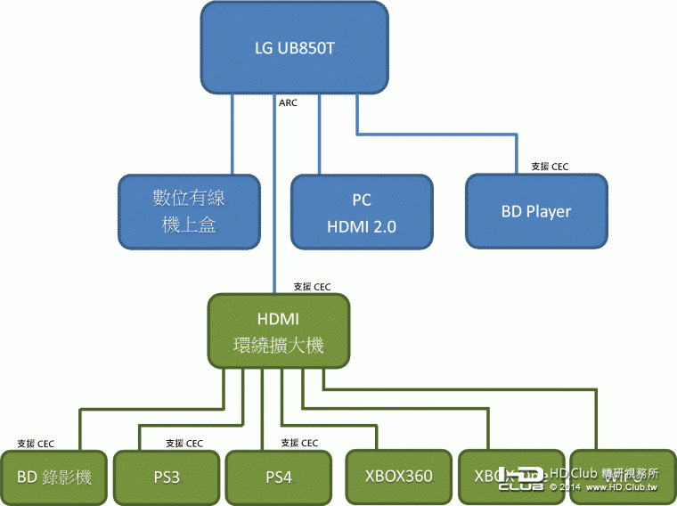

上圖是 御宅 將 UB850T 與 SONY 的 HDMI 擴大機 STR-DN850 連接的樣子 (擴大機未開機在 standby 狀態), 這台擴大機合乎HDMI 1.4 規範, 並具備六組 HDMI 輸入, 本身還有 HDMI pass trough (standby 狀態下可輸出 HDMI ) 功能. 六組 HDMI 輸入當中連接了下列設備:

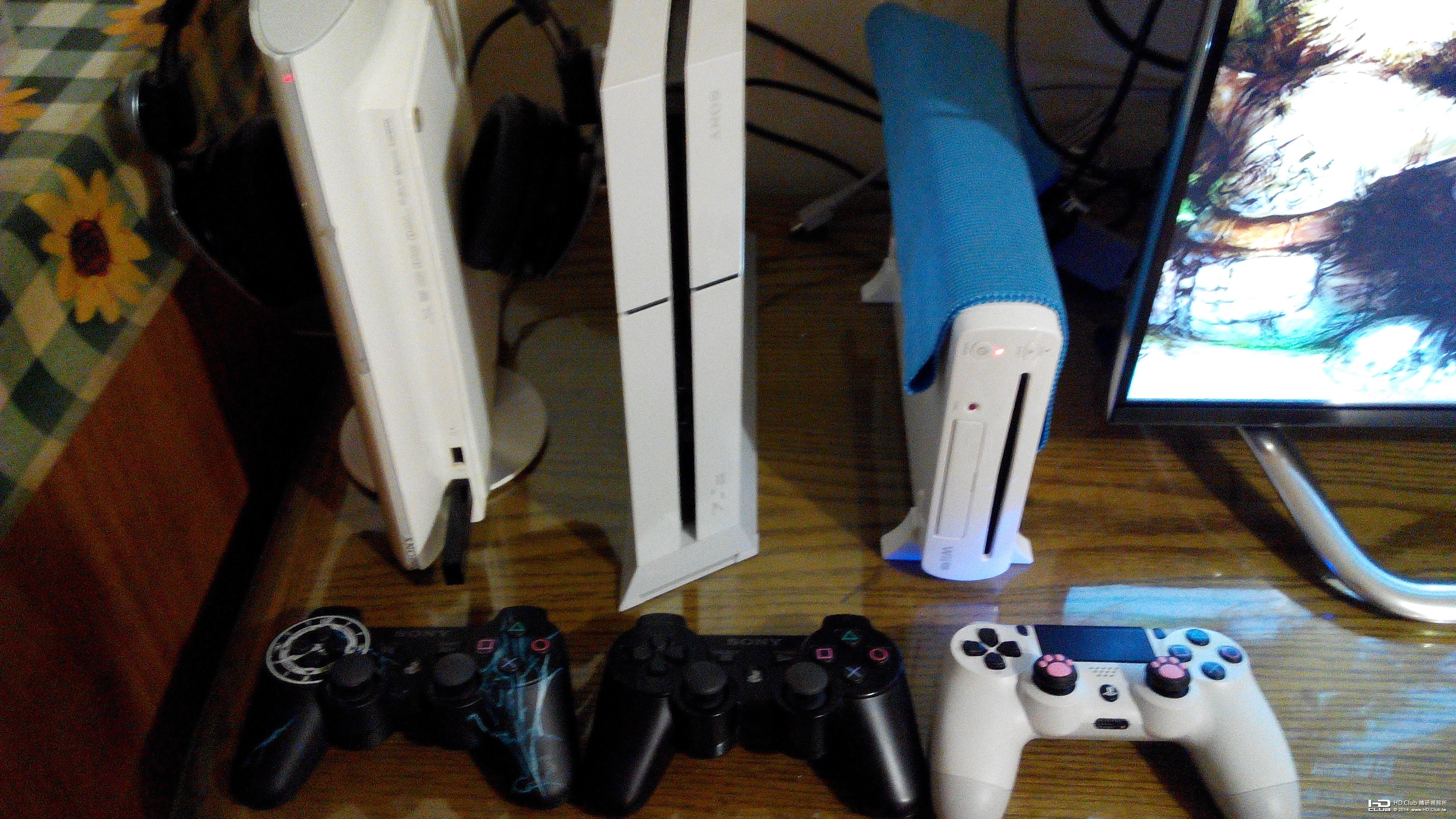

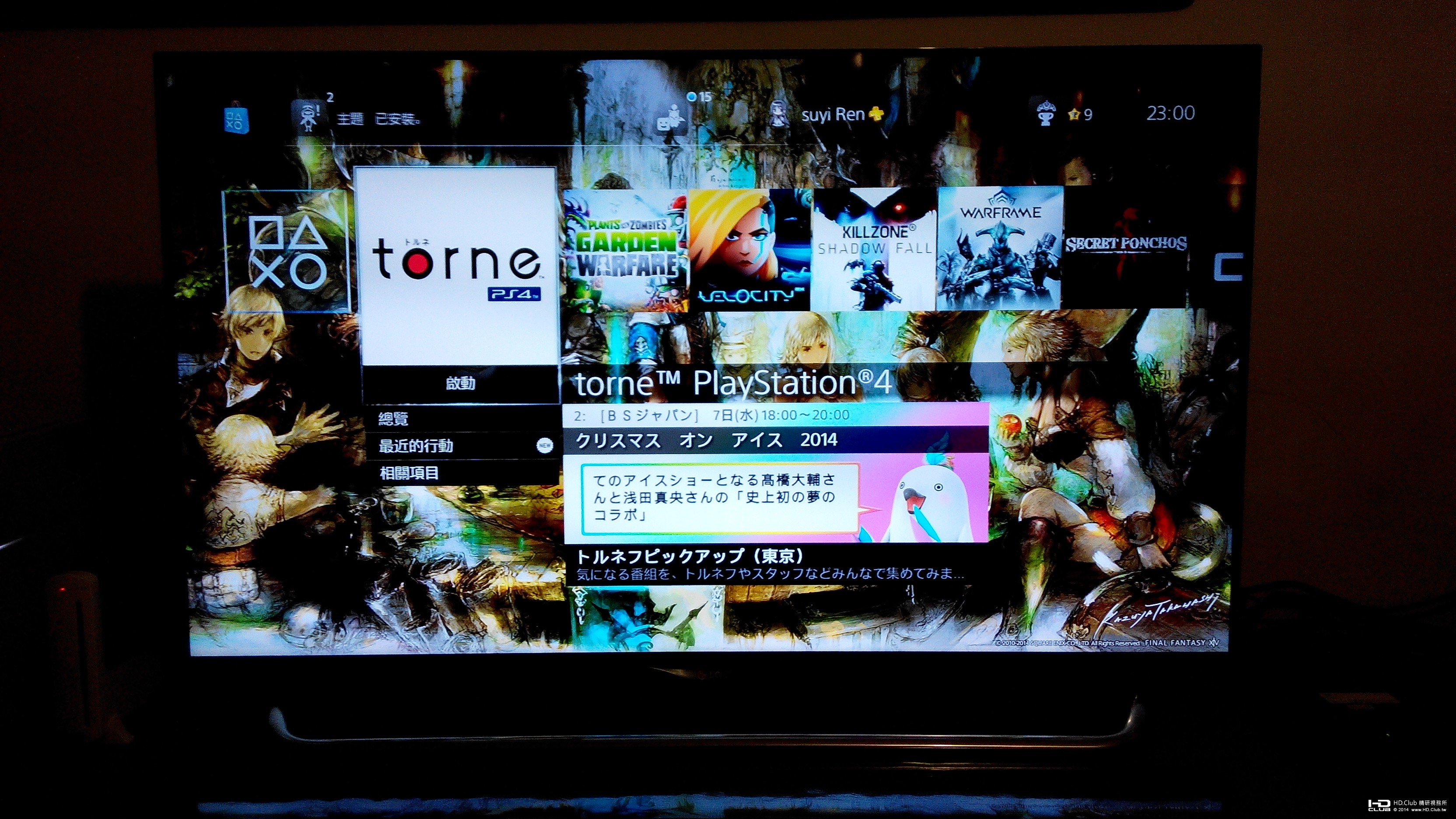

  • SONY PlayStation 3
  • SONY PlayStation 4
  • SONY Blu-ray Recorder BDZ-RX50
  • Microsoft XBOX One
  • Microsoft XBOX360
  • Nintendo Wii U

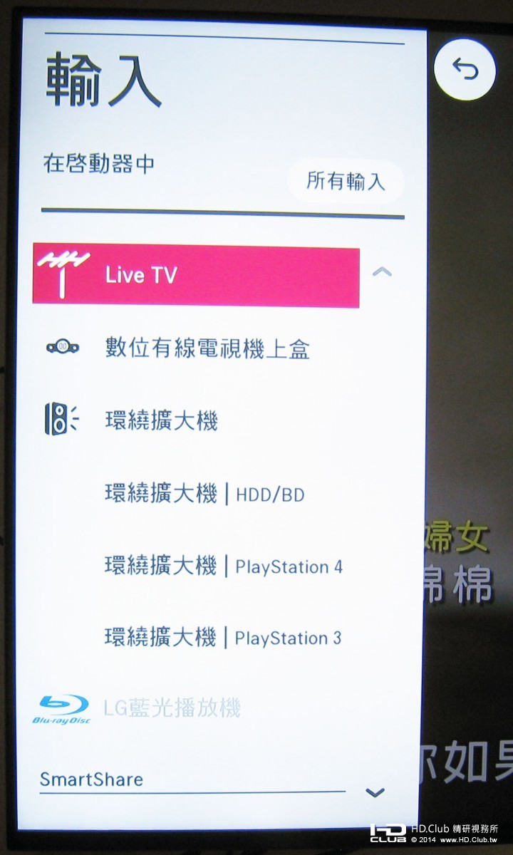

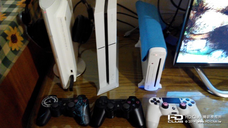

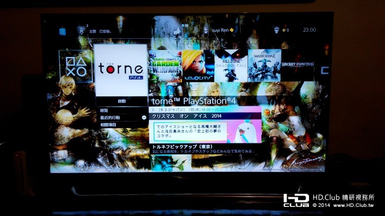

可以從中發現, UB850T 竟然將 HDMI 擴大機上所有支援 HDMI CEC 的裝置都找到了 (XBOX 兩代與 Wii U 均不支援 HDMI CEC) , 而且當使用者直接點選 HDMI 裝置時, 該設備就會自動啟動 (如果在 standby 狀態) , 而且擴大機即使未開機在 standby 狀態下, 仍然能透過 HDMI pass trough功能, 將輸入端切換到指定的 HDMI 輸出設備! 而且在切換之後, 電視還會自動將 CEC 控制命令設定為該裝置!
也就是… 使用者可以拿著 UB850T 的遙控器, 輕鬆操控 PS3 或 PS4 以及藍光播放機等裝置!
有接觸電玩的朋友們應該知道, PS3 有推出專用的遙控器, 但是這支遙控器並不能在PS4上使用. 且 SCE 也尚未發表任何 PS4 專用遙控器的消息.
有了 HDMI CEC 這項便利的功能, 即使 PS4 目前尚未推出專屬遙控器, 使用者也能利用電視的遙控器, 輕鬆地操控 PS4 了! 這項功能對於常用 PS3/PS4 看 BD 或是日本 BS (透過nasne) 衛星節目的朋友真的相當實用!

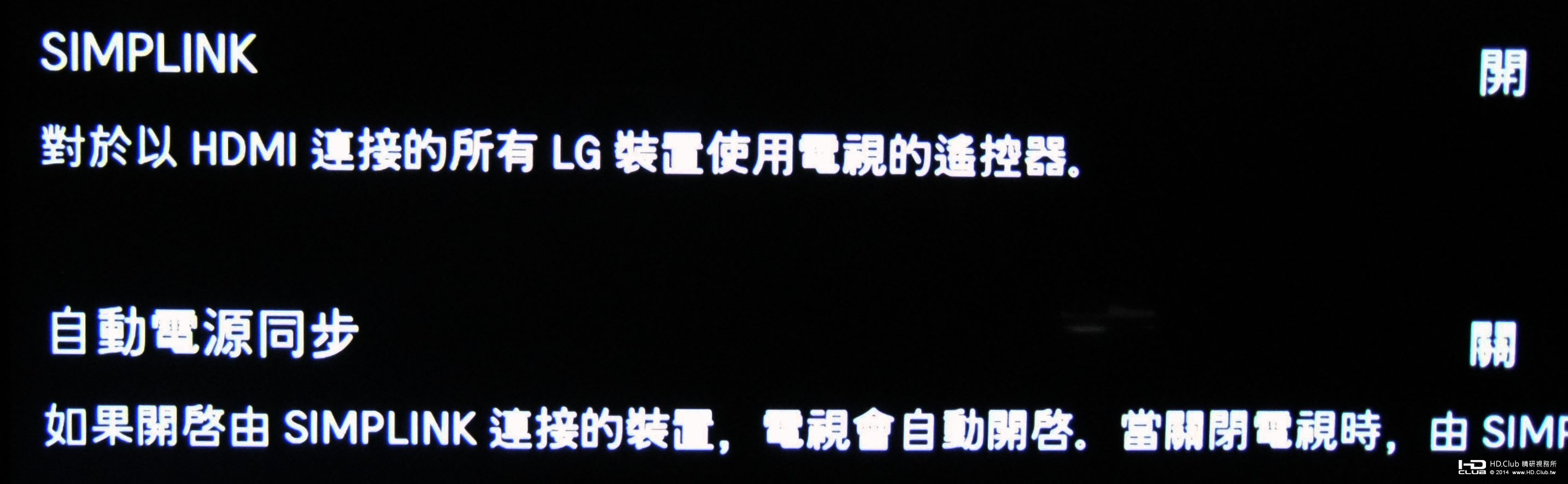

UB850T 的 HDMI CEC 還可以針對不同的 HDMI 輸入埠, 設定不同的 HDMI CEC 功能, 四個 HDMI 輸入端, 每一個都可以單獨決定是否使用 CEC 功能
若使用者不希望某些 HDMI 裝置聯動操作 (如: 電源同步啟動) , 也可以自由設定, 操之在我.
過去御宅因為設備不少, 開啟 HDMI CEC 總是會因為電源同步而造成困擾, 自從換了 UB850T 之後, 就再也沒有這類的煩惱, 這還是御宅第一次 HDMI CEC 能有這麼棒的使用體驗

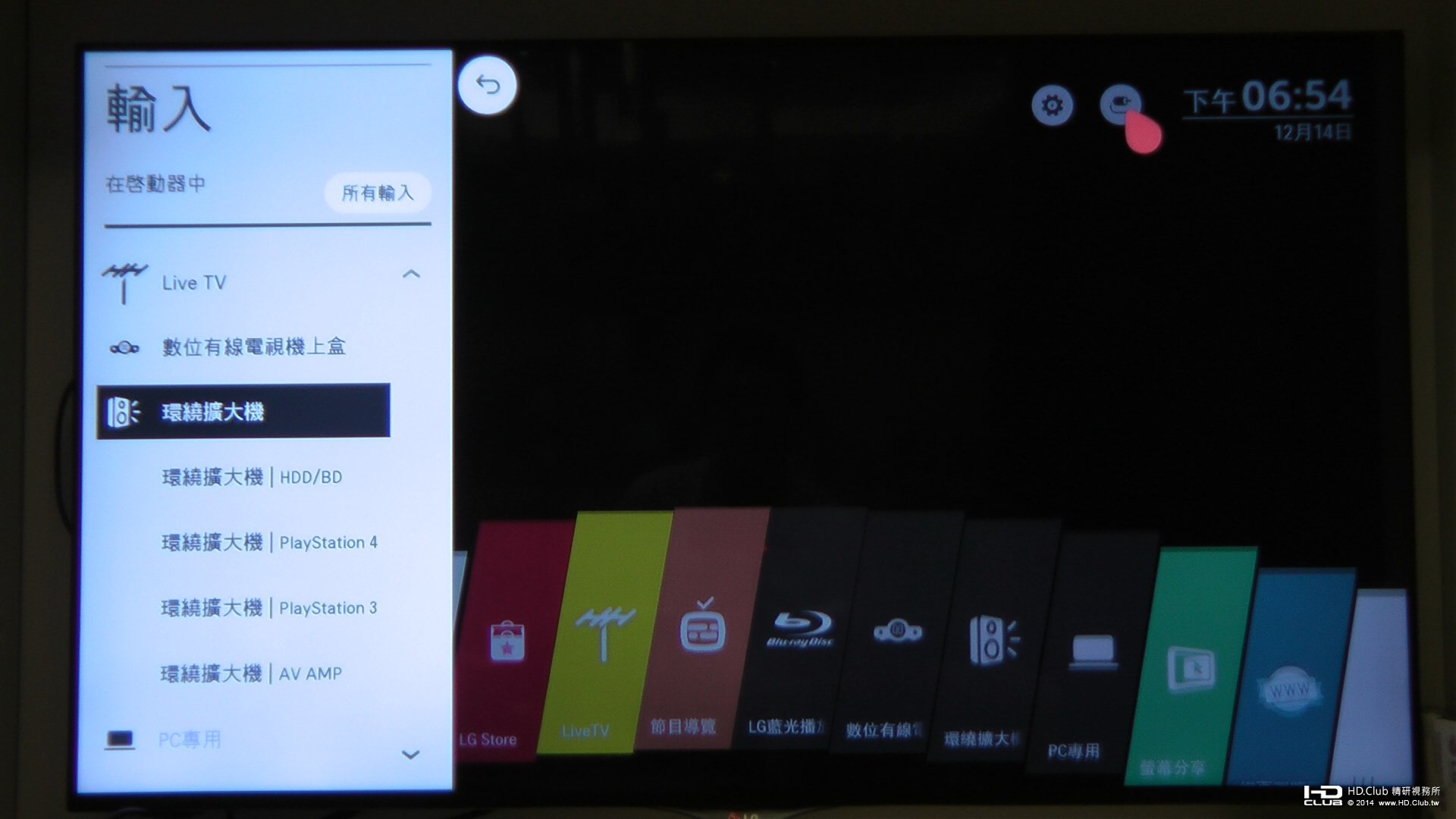

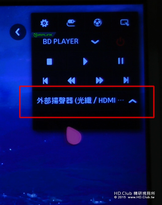

HDMI CEC 表現已經讓御宅又驚又喜, 沒想到, 當御宅打開 HDMI 環繞擴大機電源時, 另外的驚奇緊接而來…
當 UB850T 發現 HDMI 的 ARC 發聲裝置被啟動時, 電視的聲音就會自動透過 ARC 轉交給擴大機.
而且… 電視遙控器上的 “音量” 控制, 也同時變成了 “擴大機的音量” 控制!!
而當擴大機關閉進入 standby 狀態時, UB850T 本體的喇叭就立刻接替上陣, 過程中完全自動, 不需使用者額外設定或是手動切換!
御宅 真的是被嚇傻了…怎麼會這麼棒啊..? 瞬間覺得以前使用”號稱”有 HDMI CEC & ARC 的電視, 根本就是不良品, 真正的CEC 與 ARC 表現就該是這樣啊~~~

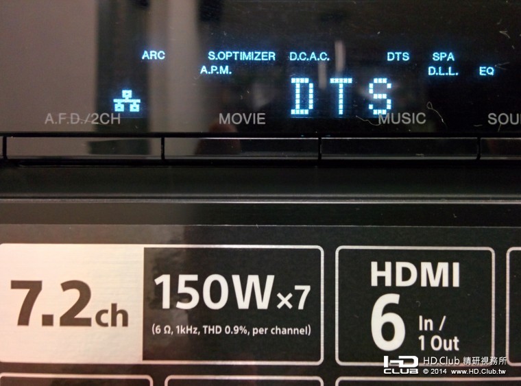

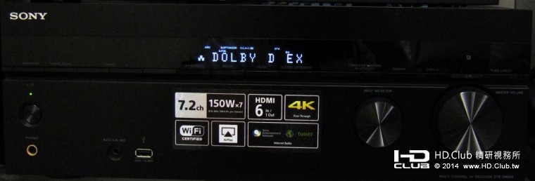

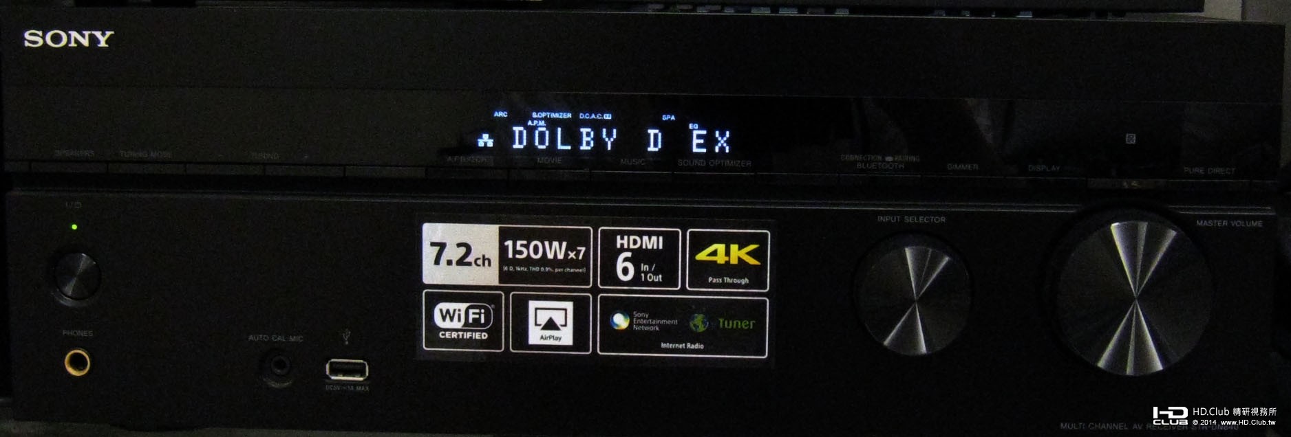

實際以數位有線電視機上盒, 設定以 HDMI 源碼流輸出, 機上盒輸出 Dolby Digital 格式
擴大機能正確解碼無誤

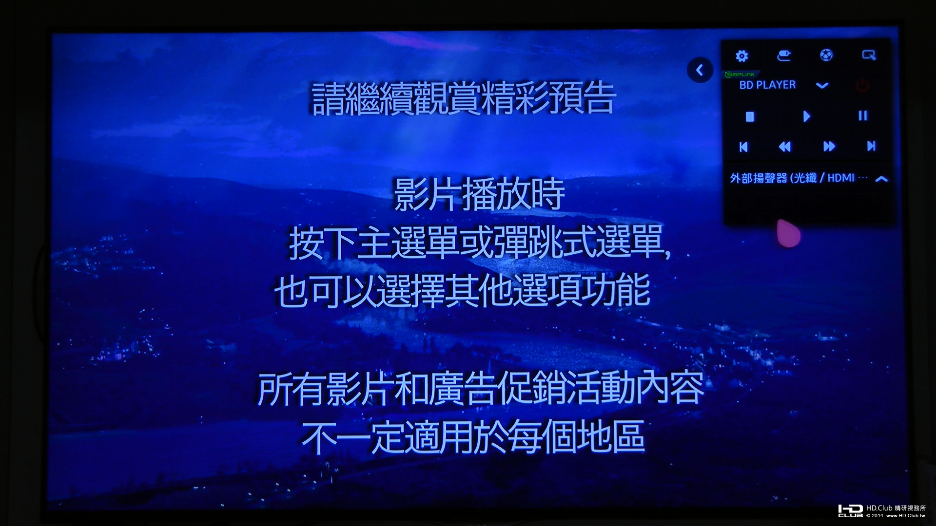

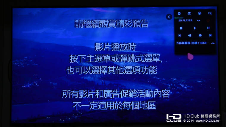

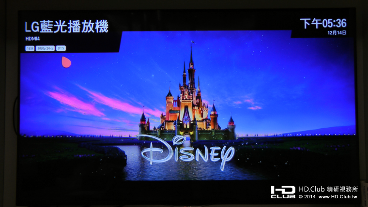

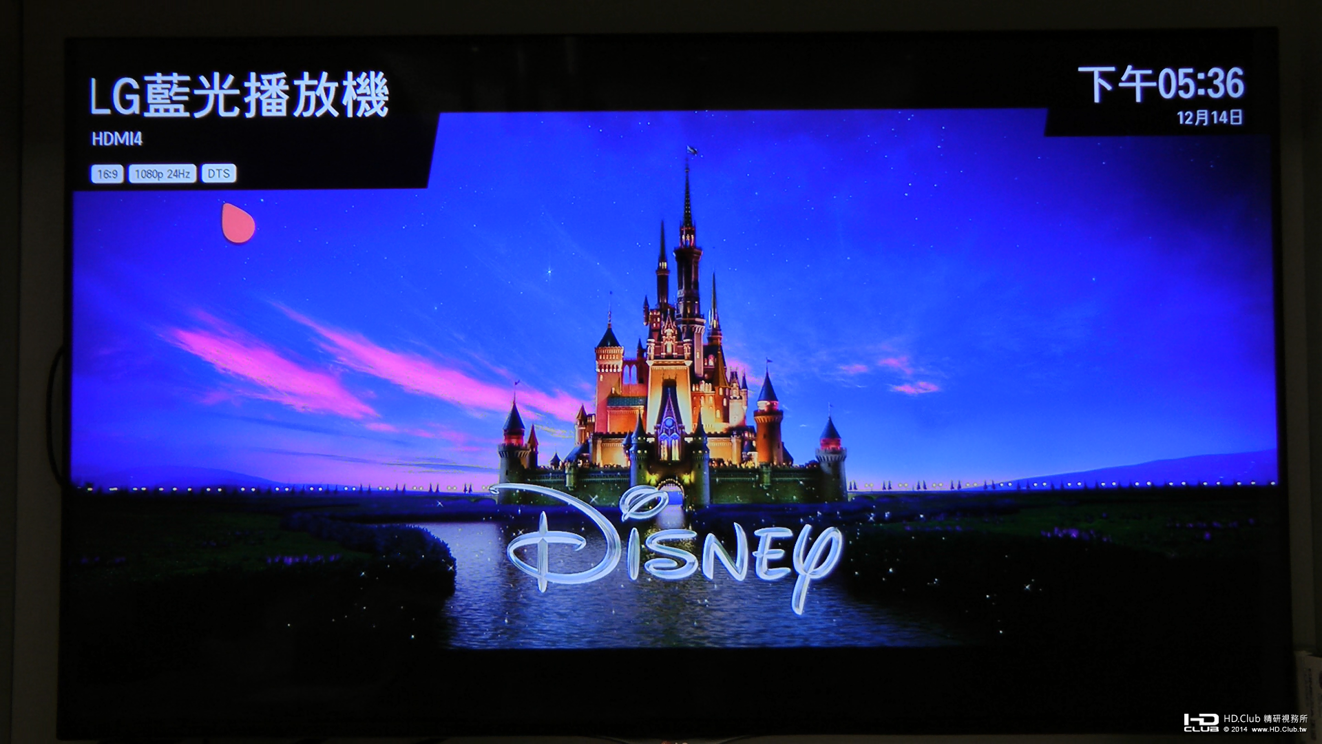

另外測試 BD 藍光播放機 (播放原版 冰雪奇緣BD)
不僅 HDMI CEC 完美執行

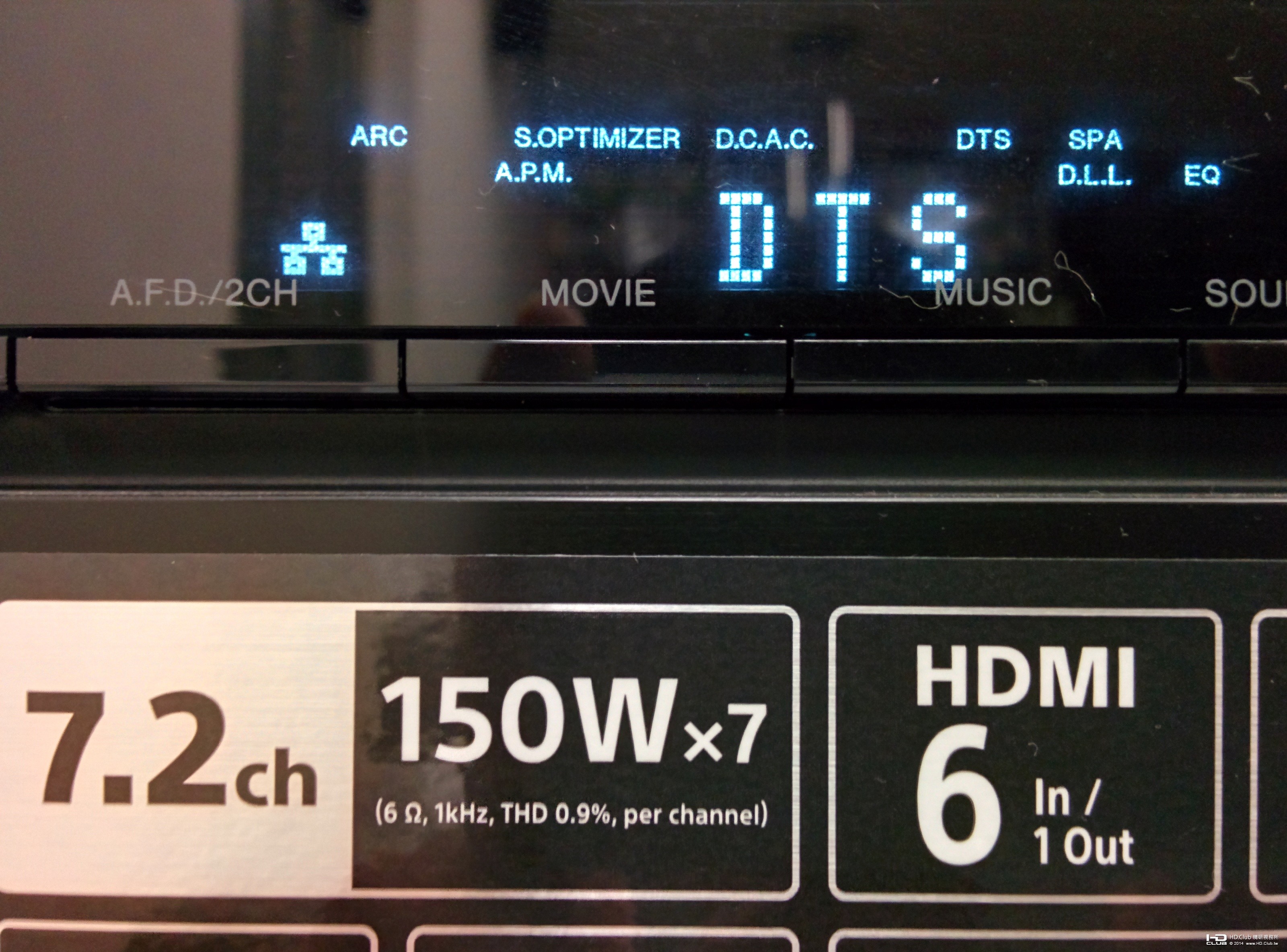

從 HDMI 輸出 dts音軌給電視
經過 ARC 到擴大機也順利點燈

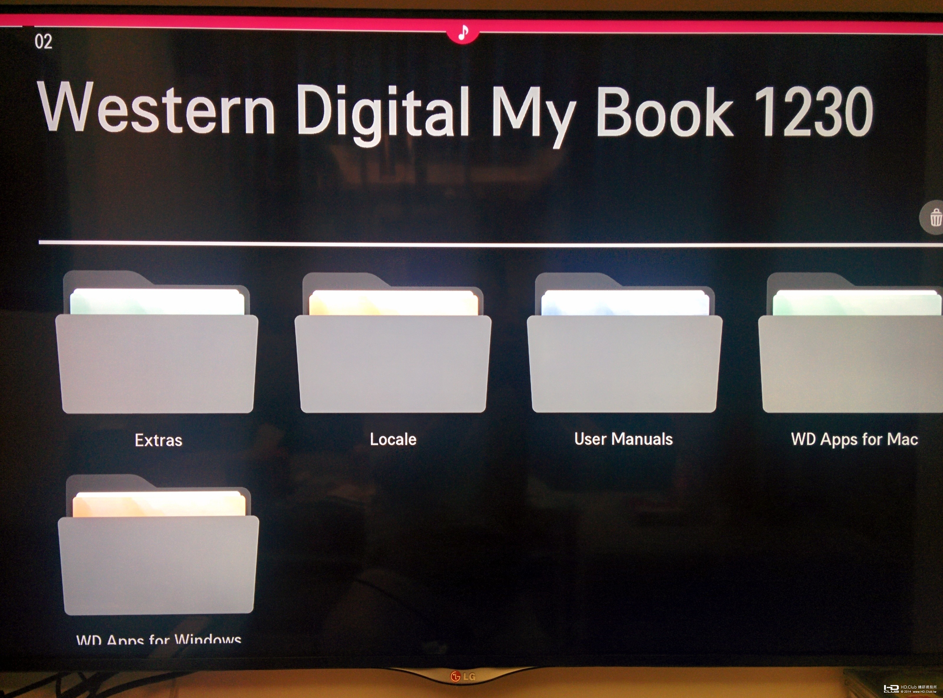

* 注意, 使用 PVR 功能需要在電視的 USB 插槽外接 USB HDD (建議使用USB 3.0) , 使用硬碟的格式以及容量不拘. 御宅測試目前WD 最大容量的 6TB 外接硬碟, UB850T 都可以正常使用.

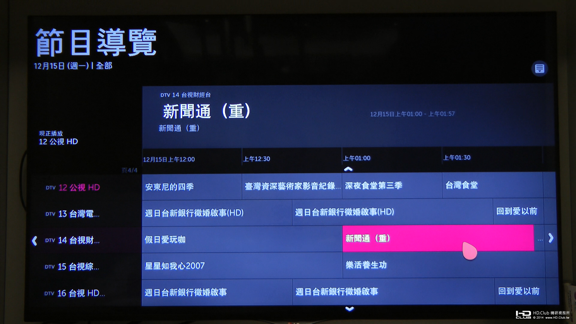

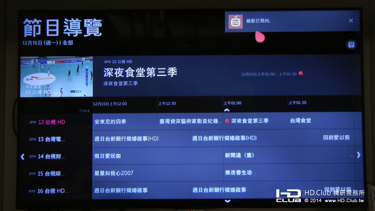

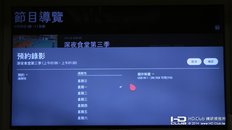

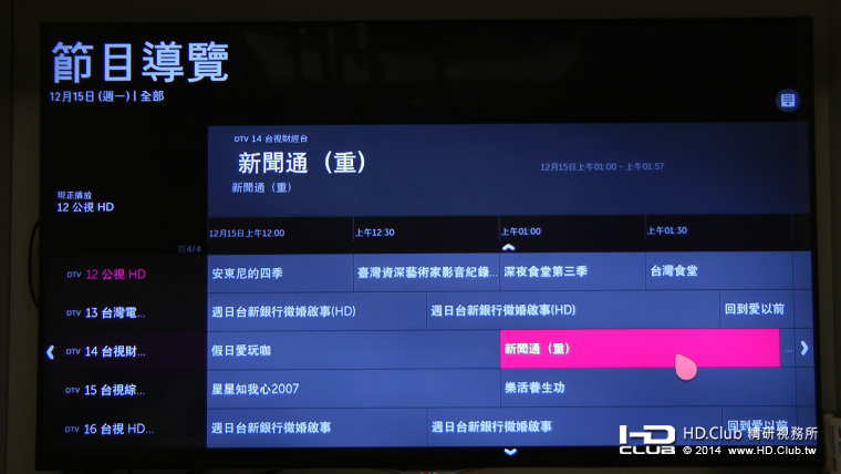

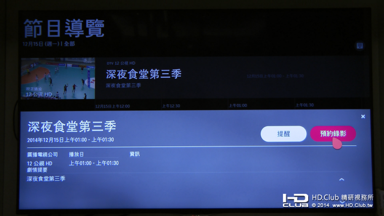

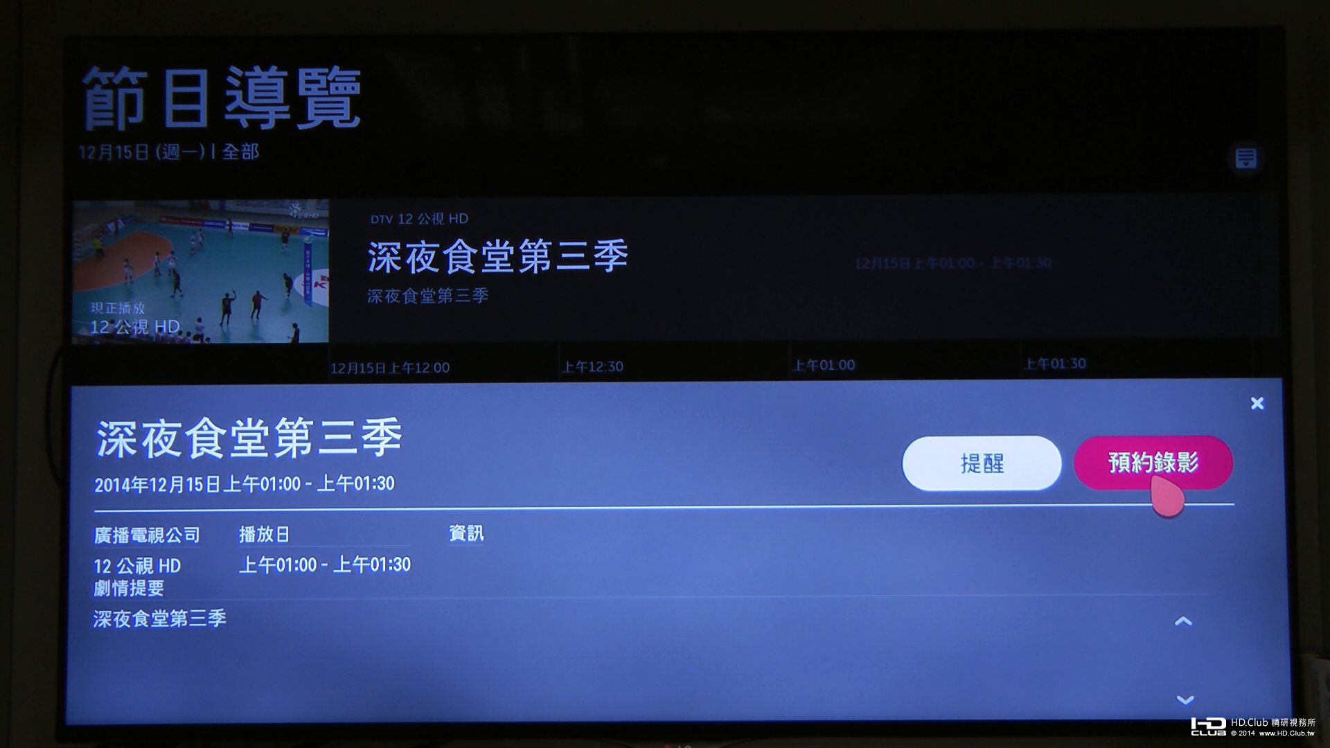

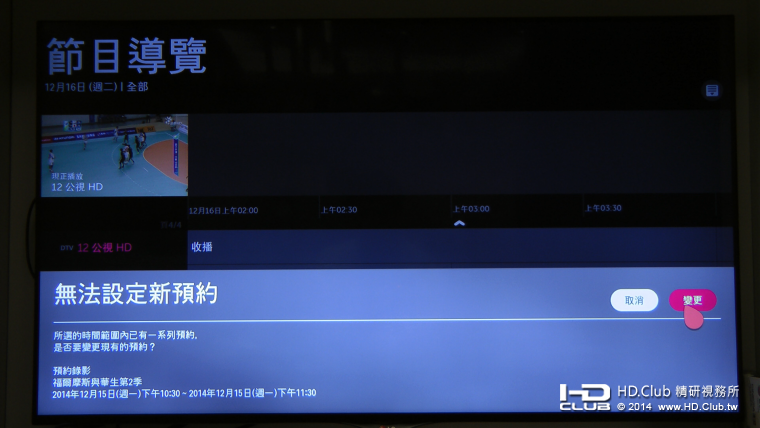

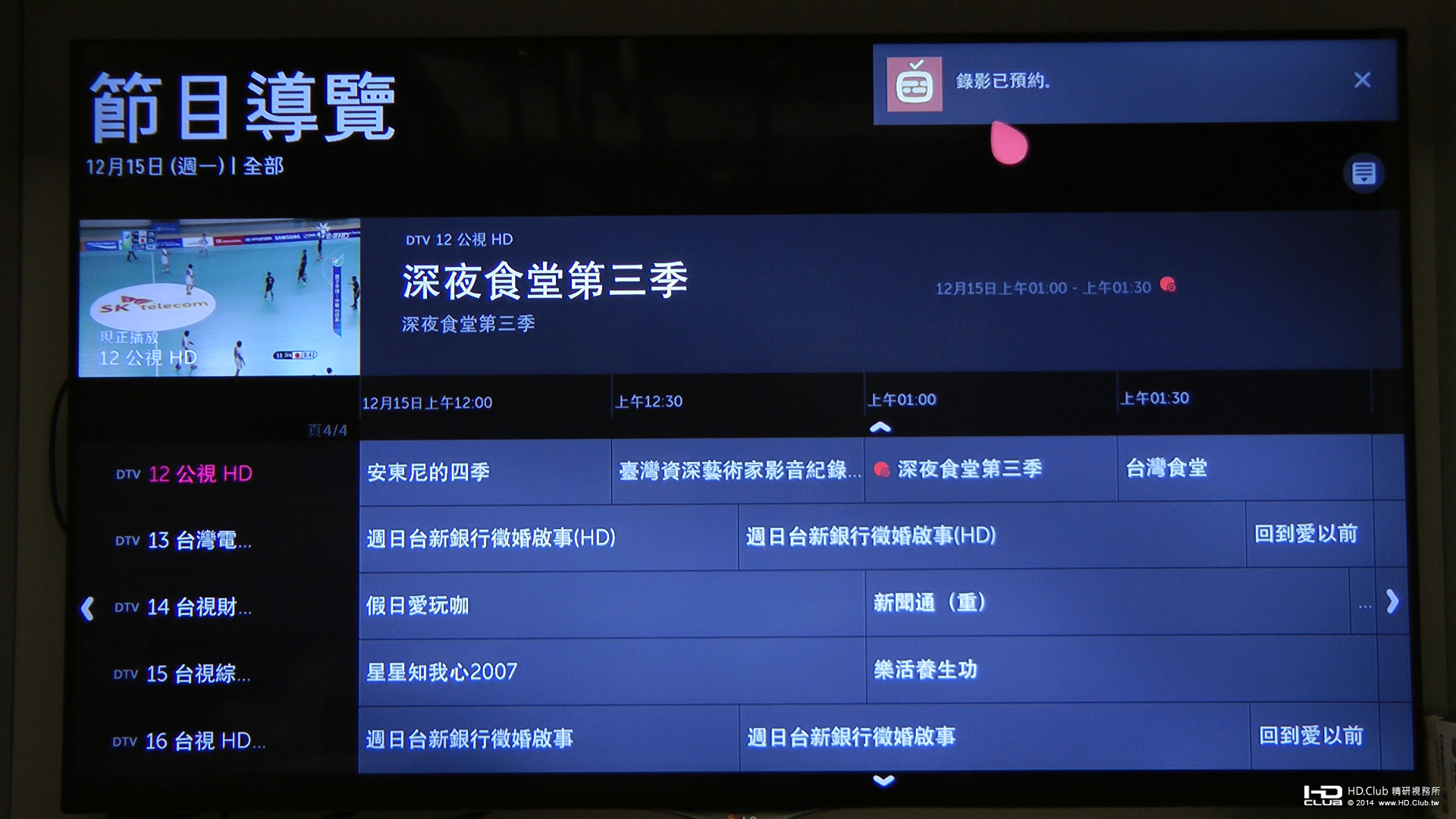

觀賞一般數位無線頻道時, 只要按下節目導覽
就可以看到EPG電子節目表

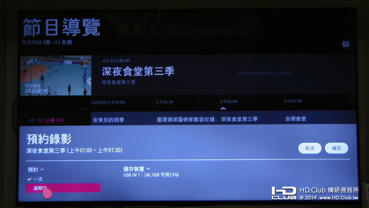

點選節目之後就可以預約錄影

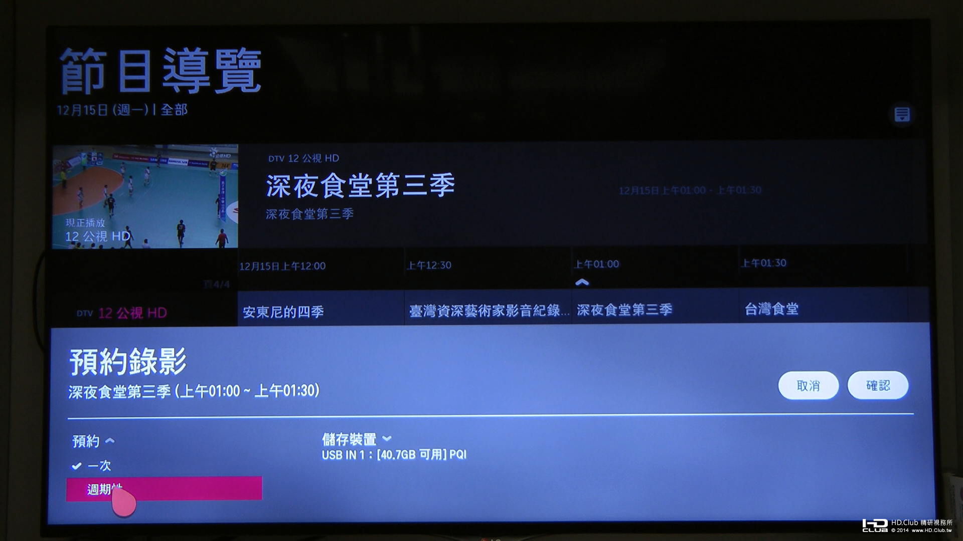

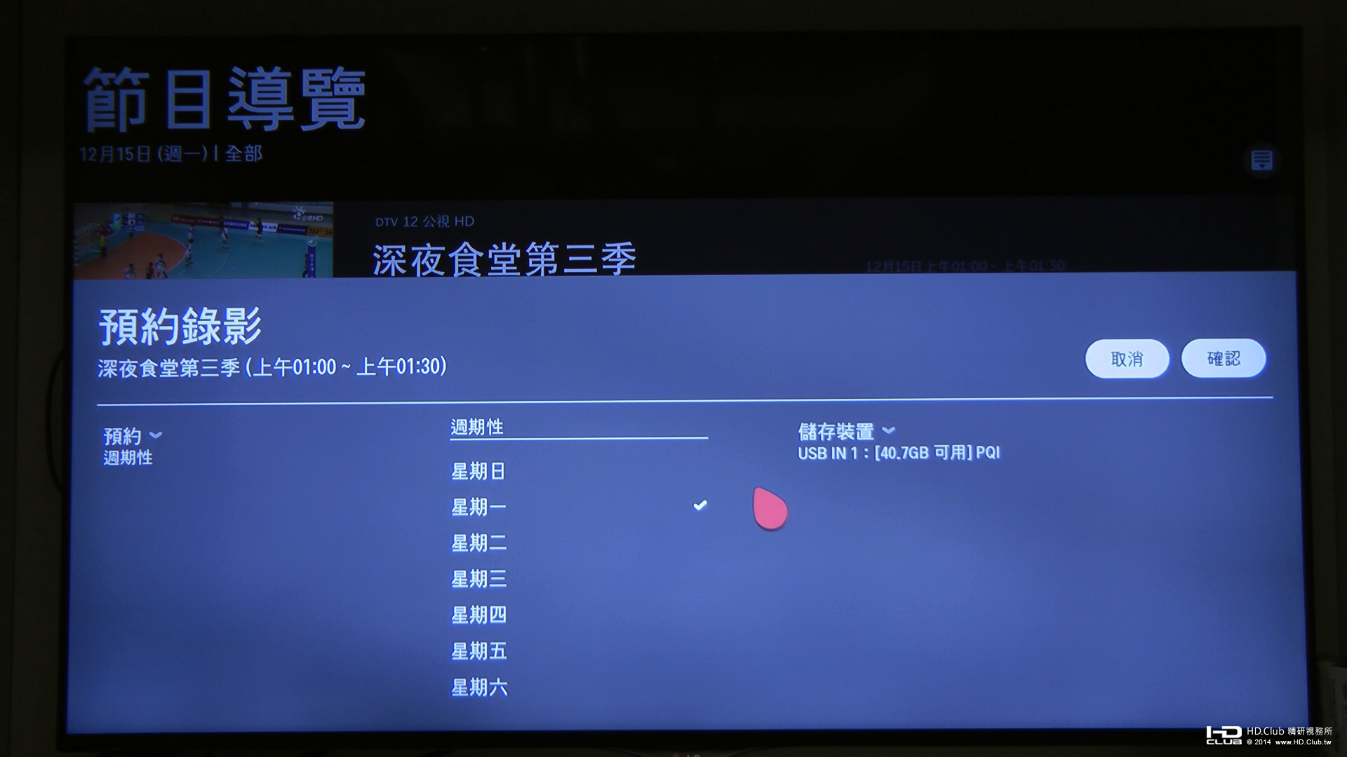

如果要每週或是每天預約排程, 可以選擇 週期性
再設定一週當中哪幾天需要錄影

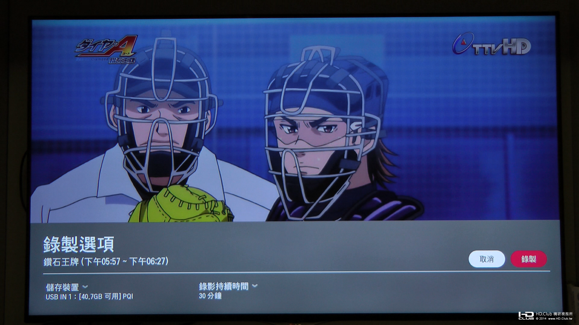

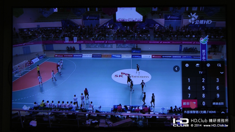

若是正在觀賞節目想要錄下來, 也可以直接在畫面上按下錄影

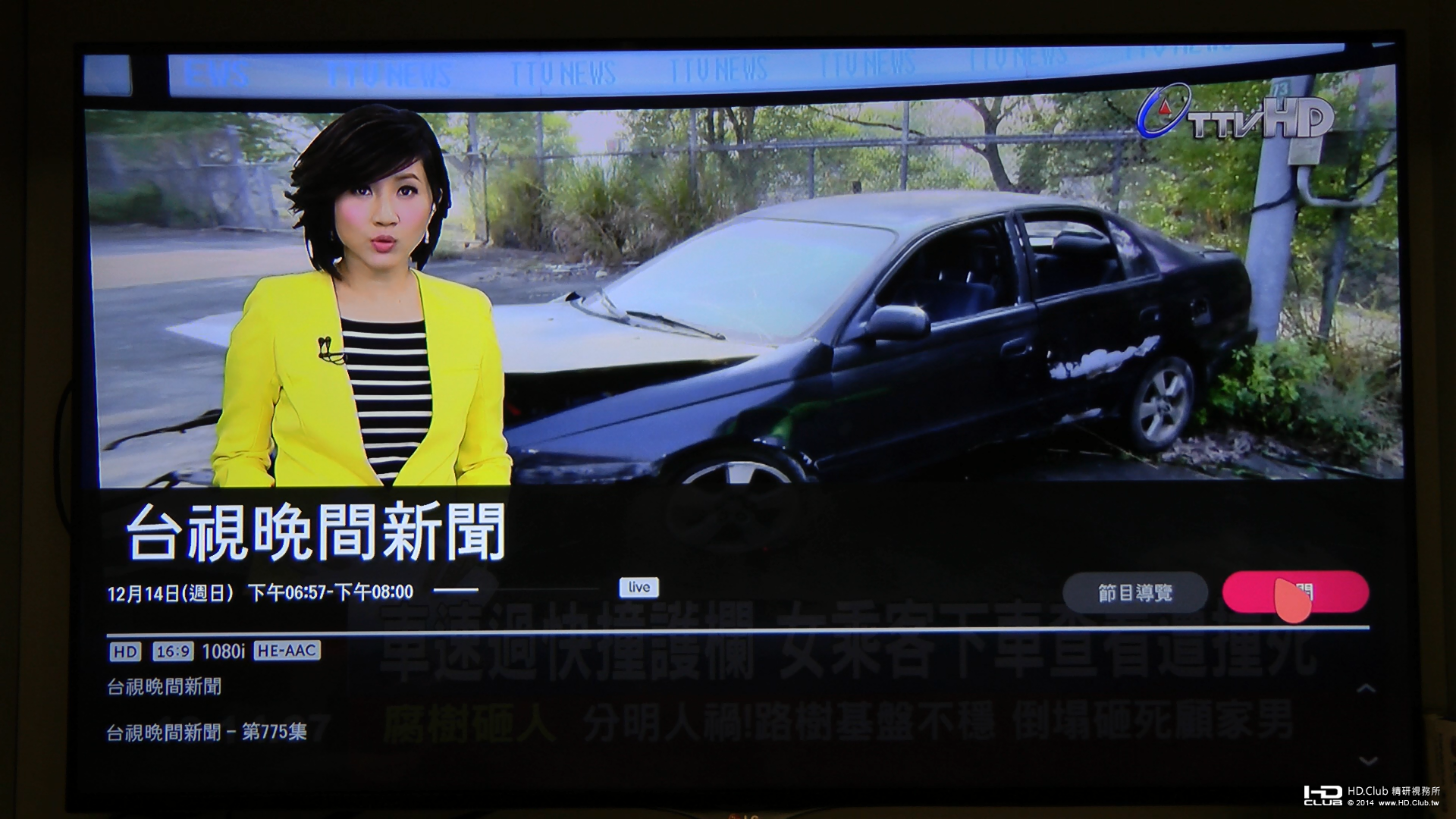

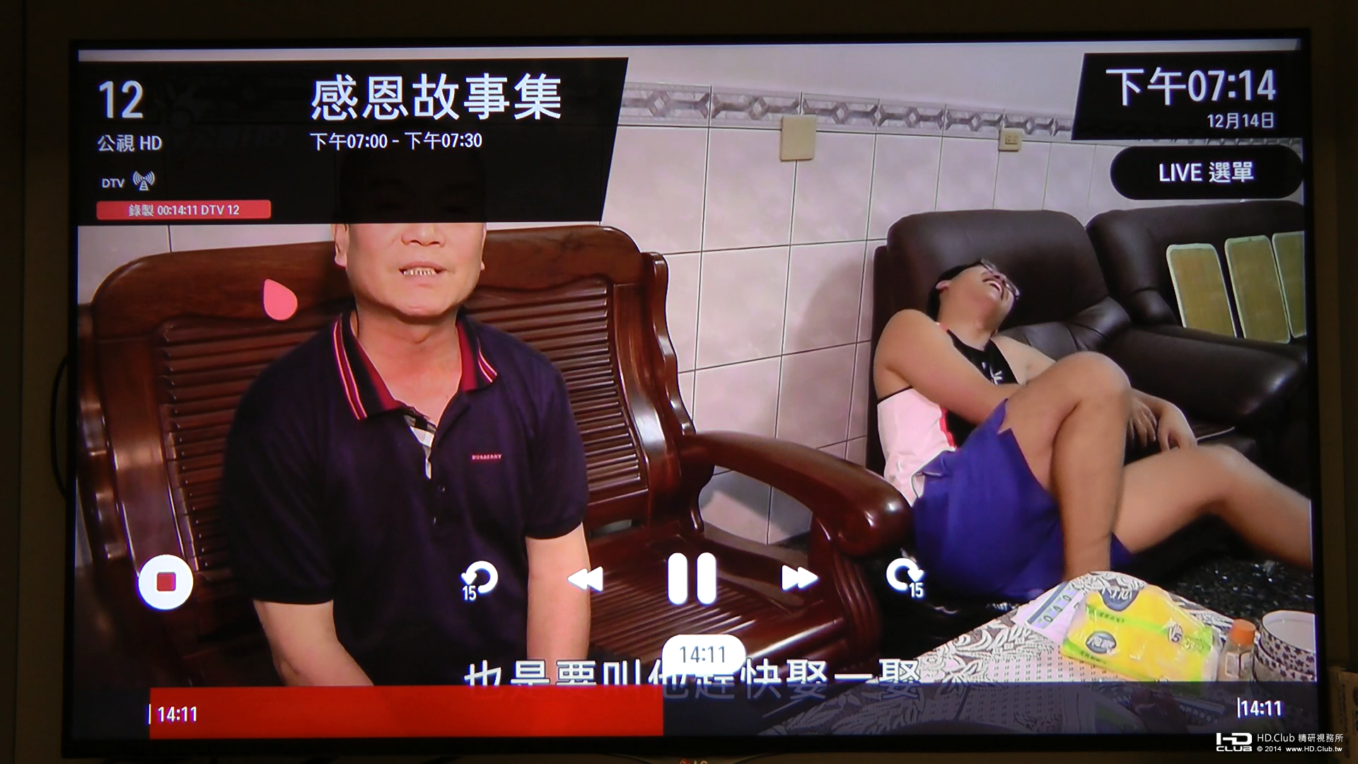

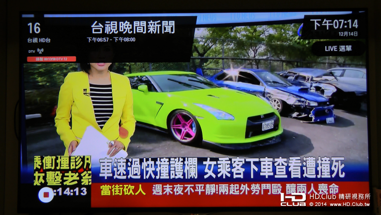

令人驚訝的是, UB850T 竟然提供了兩個數位無線電視 (DVB-T2) 的諧調器, 也就是…
使用者可以錄 A 看 B , 上圖即是背景正在 錄公視HD 的節目, 但卻可切換觀賞 台視HD 的新聞
而切回正在錄影的頻道, 畫面下方會顯示進度, 使用者也可將時間拉回從頭, 數位電視基本的時光回朔便利機制.

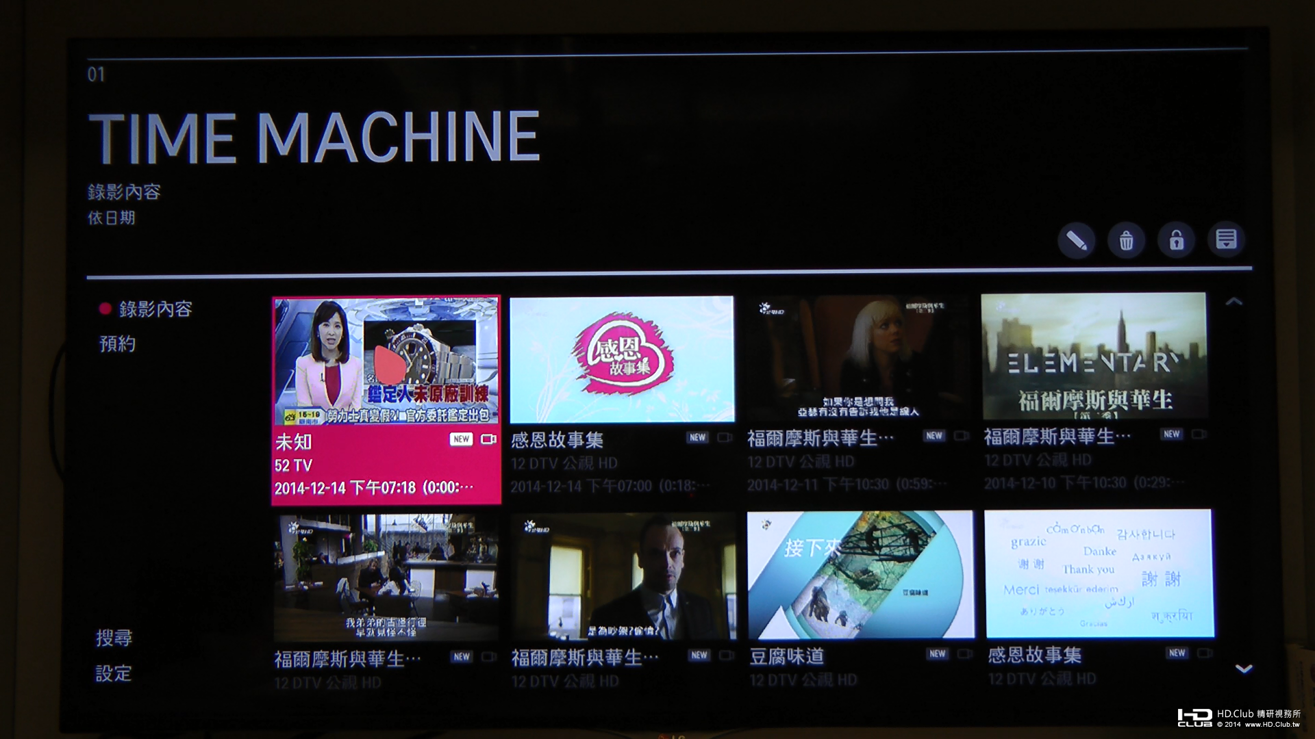

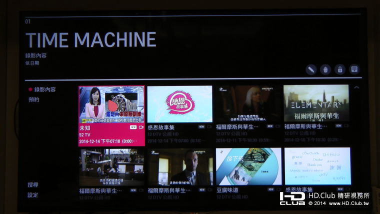

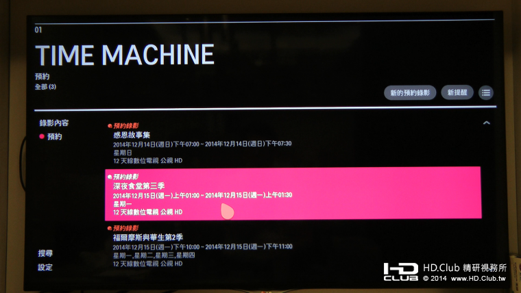

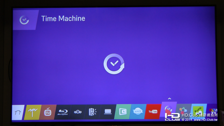

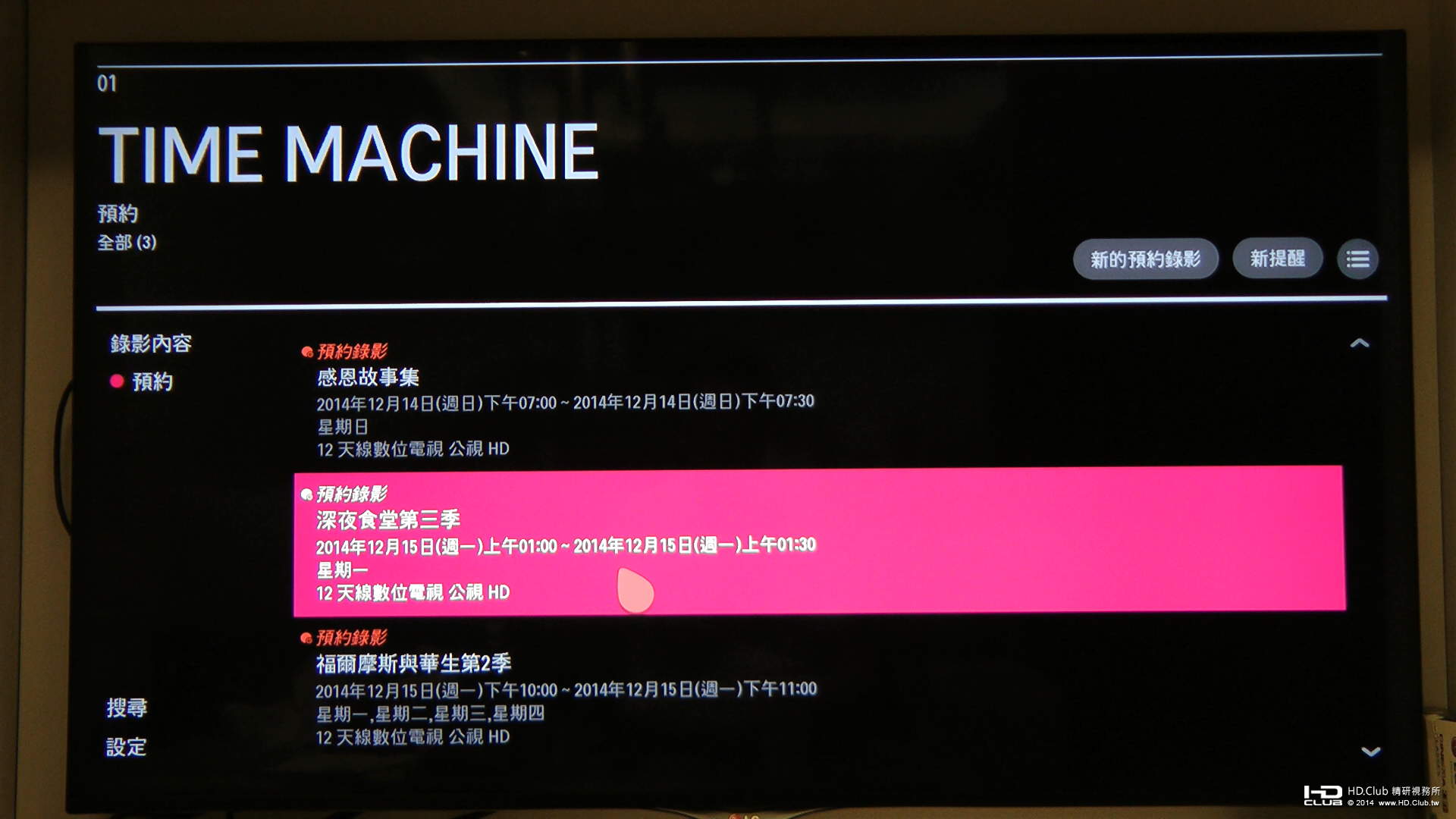

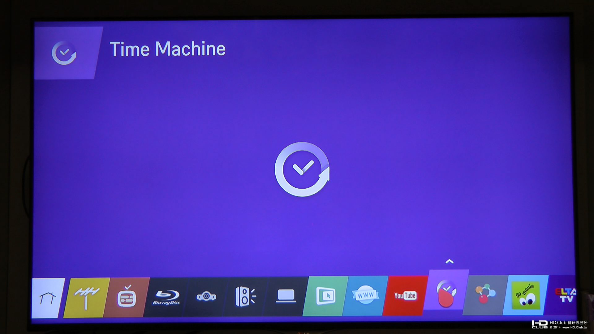

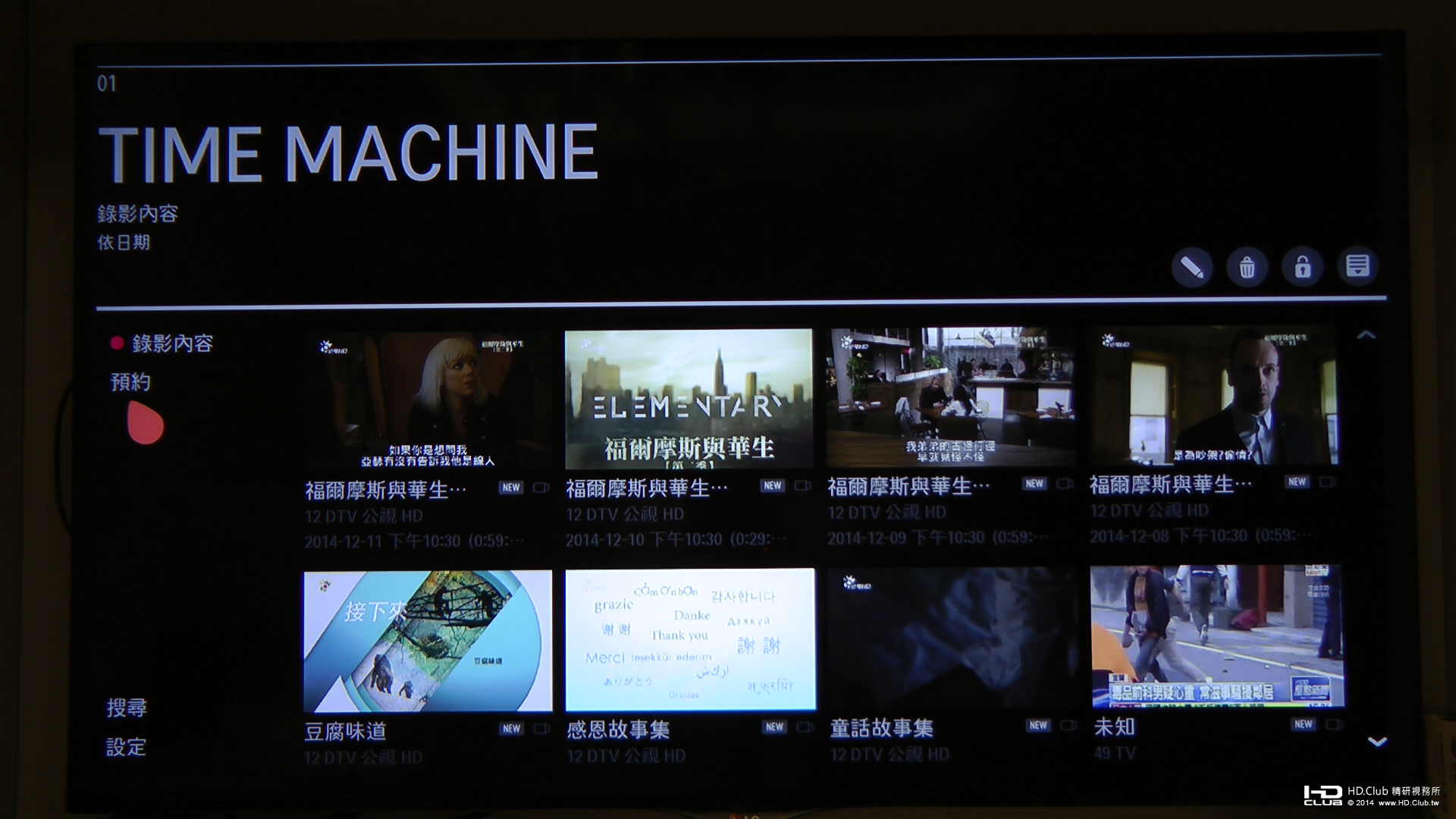

成功錄影下來的節目, 就會存放在 TIME MACHINE 這支 APP 當中
而使用者若要修改之前的錄影排程, 則是在左邊 “預約” 當中修改

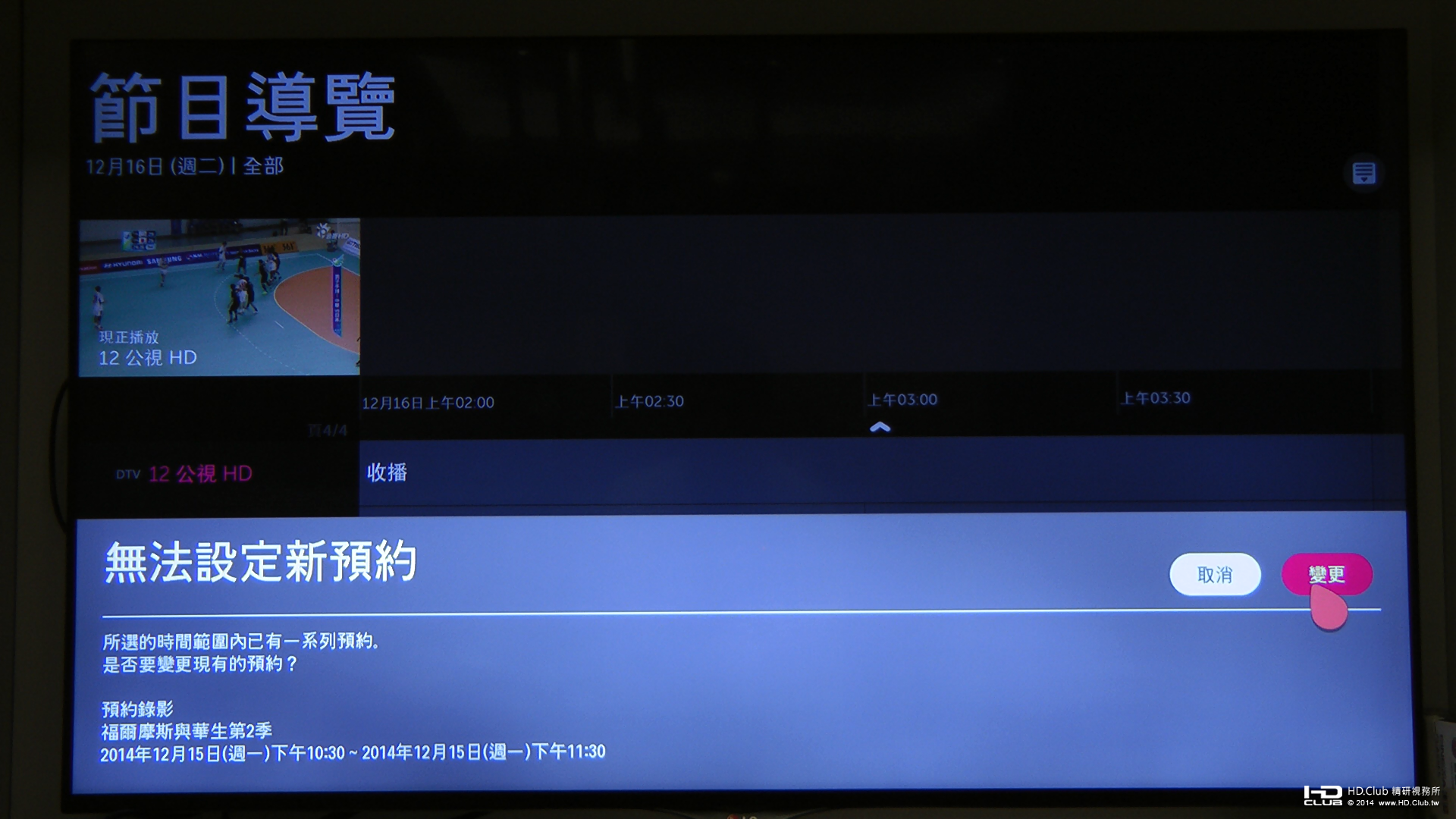

雖然 UB850T 具備雙 tuner 硬體, 可是並不允許同一時間內錄製兩個不同的節目, 算是有點可惜的地方.

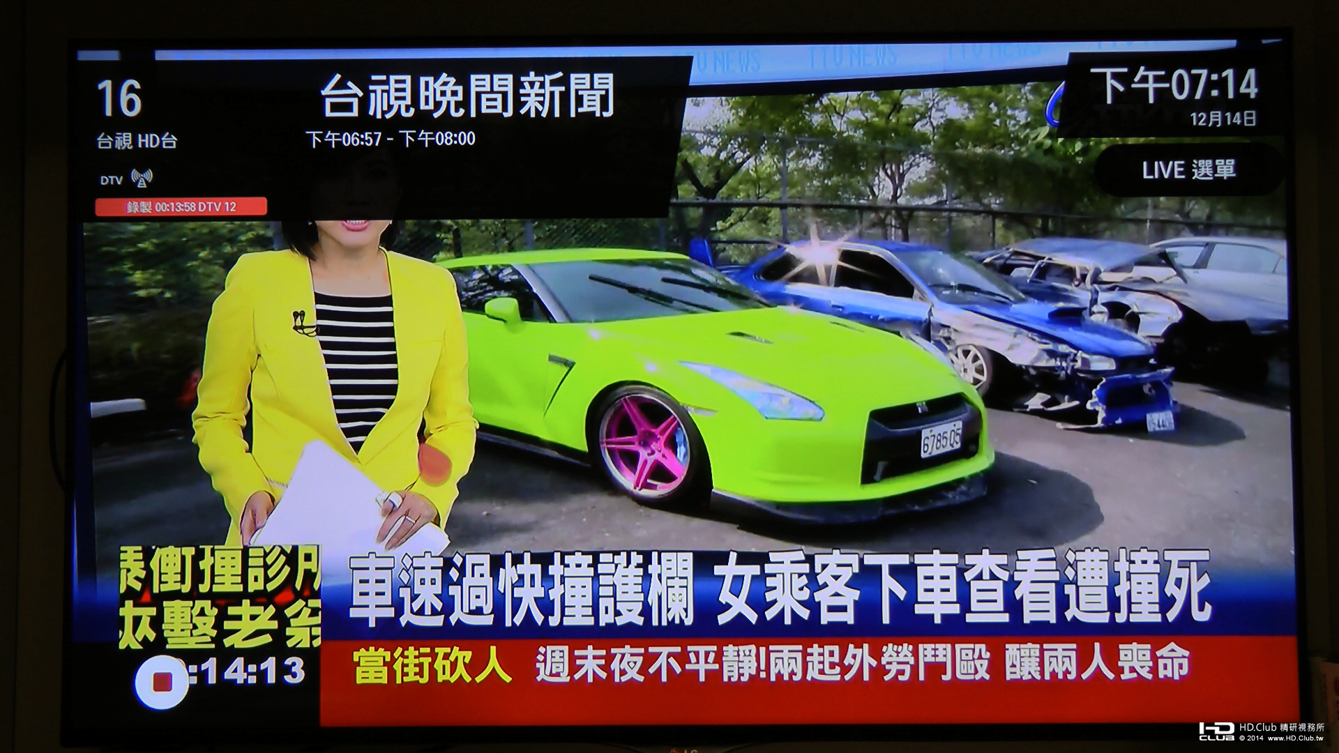

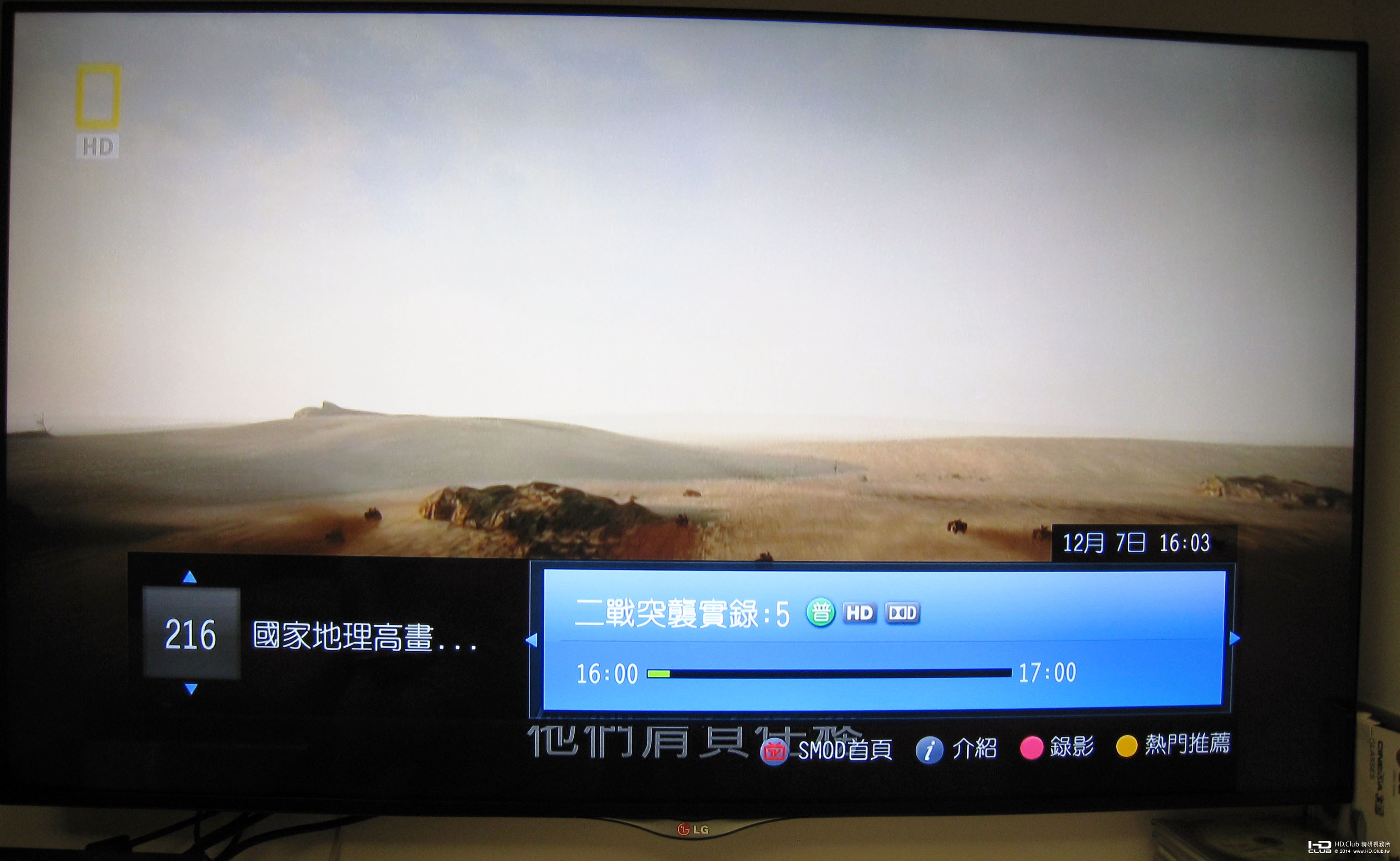

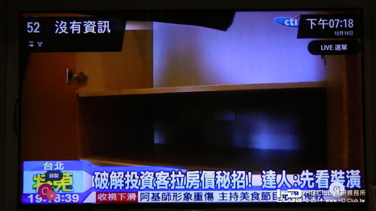

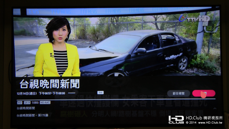

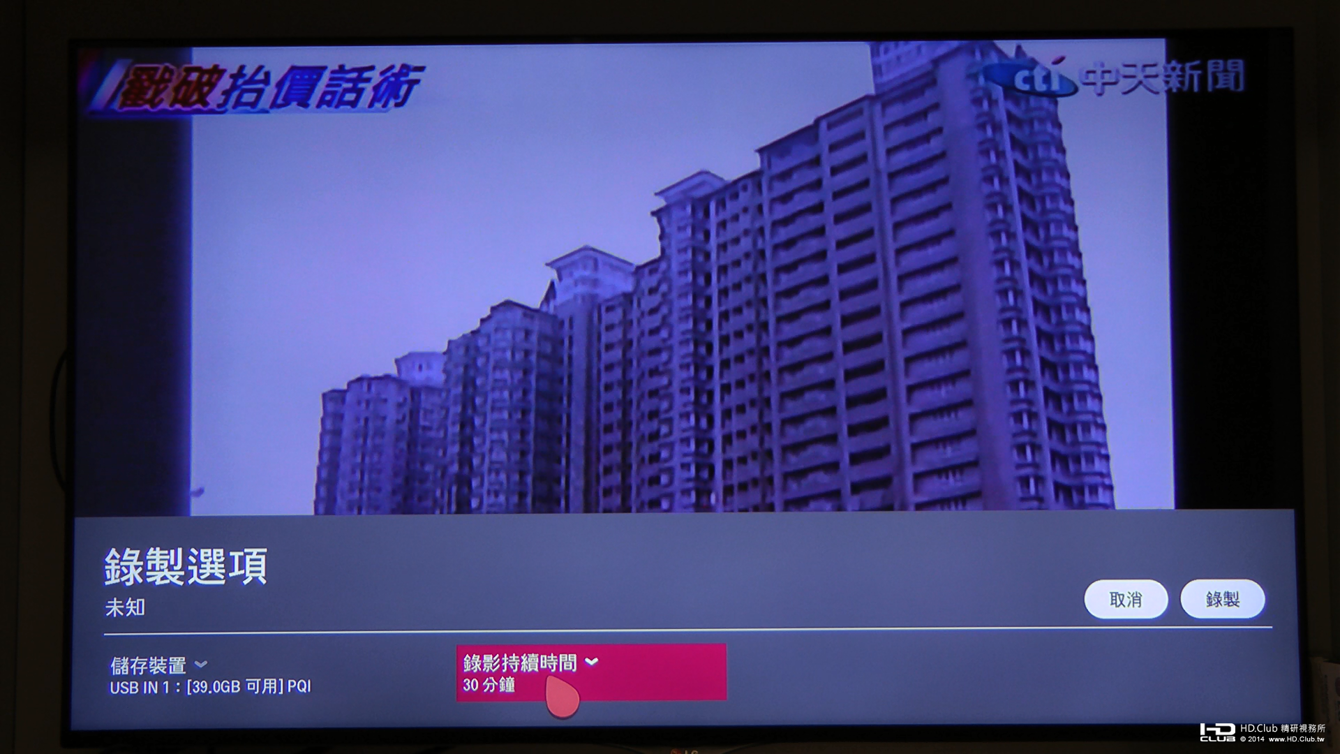

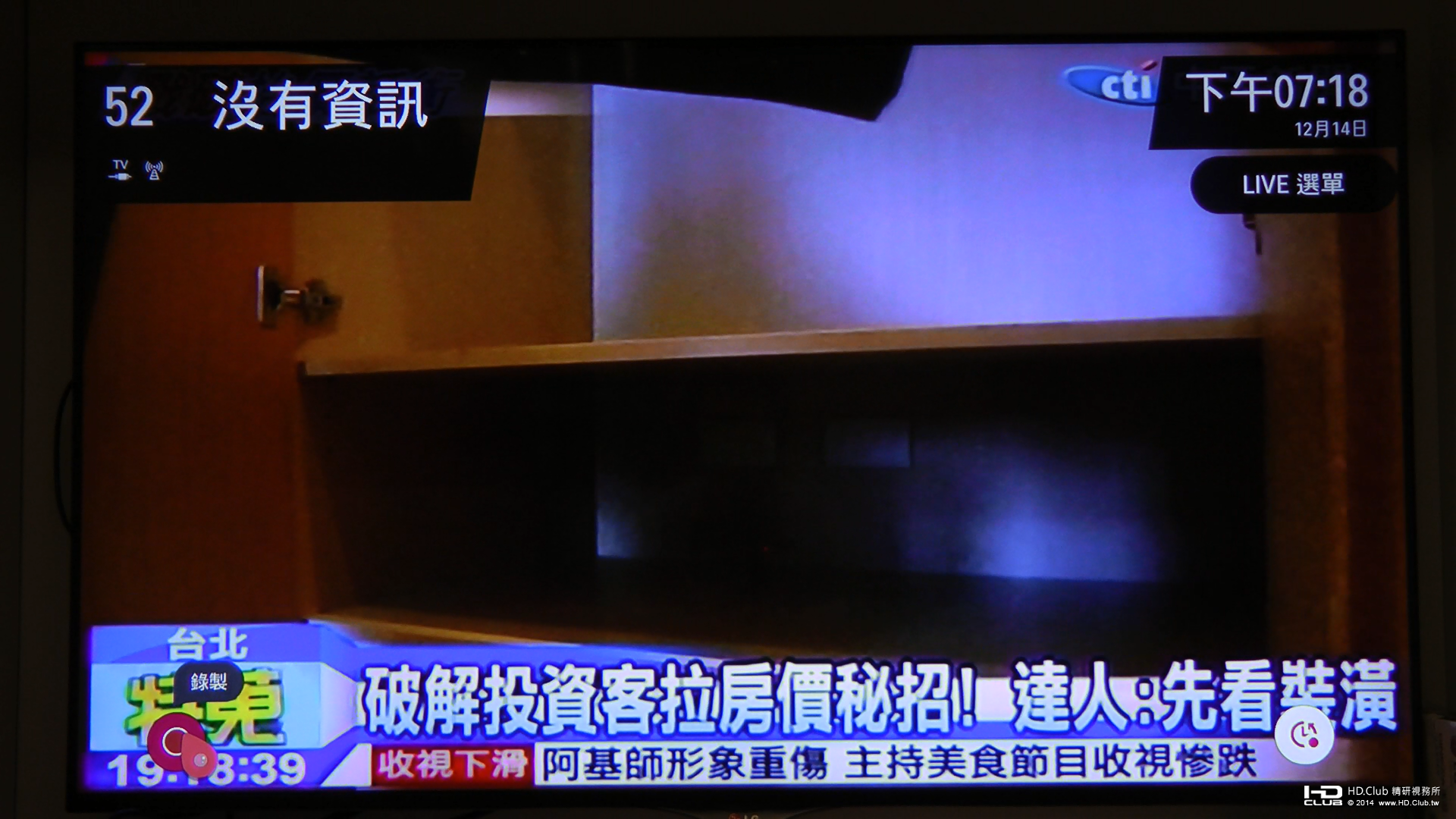

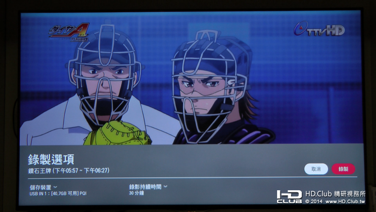

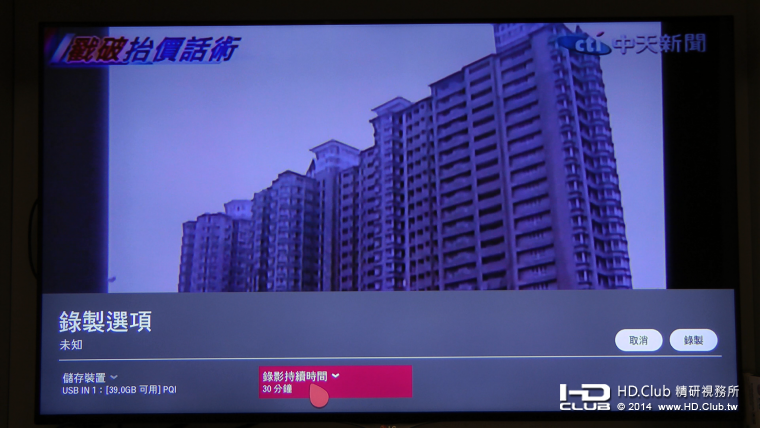

UB850T不僅是提供了數位無線電視PVR功能, 竟然連台灣主流的類比有線電視, 也能支援PVR功能!
在收看類比有線電視頻道, 點擊畫面, 可發現左下角一樣出現了 “錄製” 圖示
點選之後就能即時錄影下來

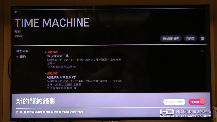

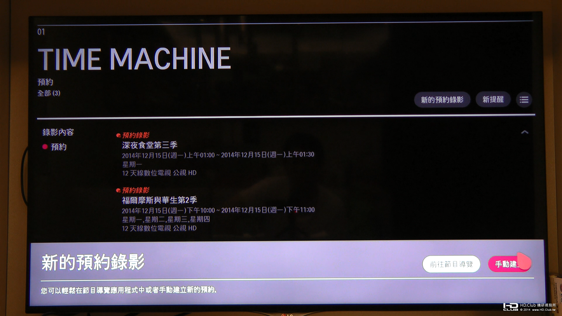

由於類比有線電視並不具備 EPG 電子節目表, 如果使用者要錄製類比有線頻道的節目, 就需要手動設定.
一樣是在 TIME MACHINE 當中, 點選 ”新的預約錄影” , 接著按下 “手動建立” 即可設定類比頻道的預錄行程
需注意的限制, 不論數位無線頻道還是類比有線頻道, UB850T 同一時間內最多就只能“預錄”一個節目. 數位無線頻道在錄影時, 可以任意切換數位無線以及類比有線頻道收看.
但類比有線錄影時, 僅能在數位無線換台.

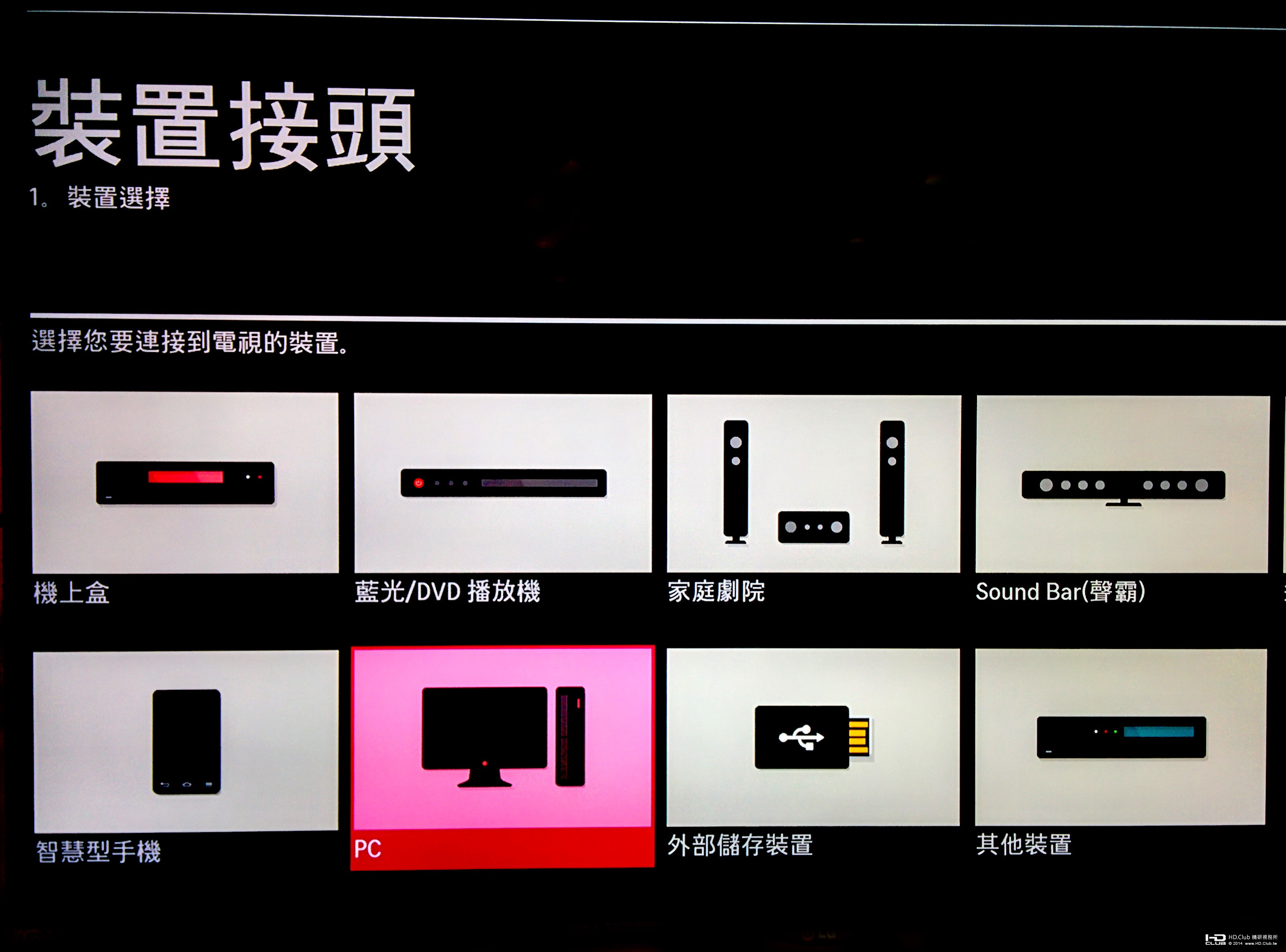

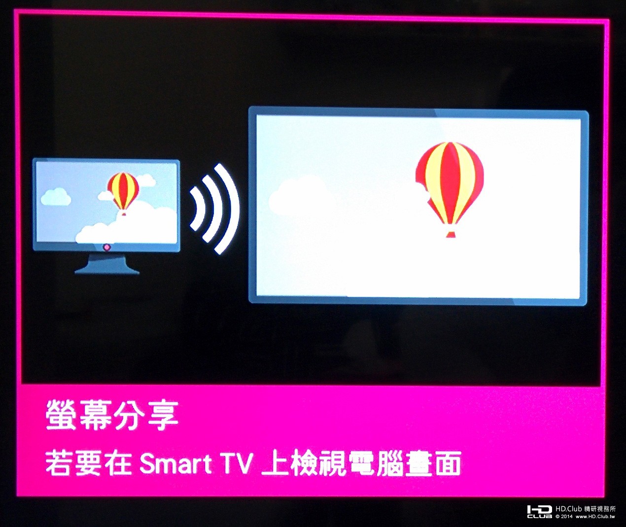

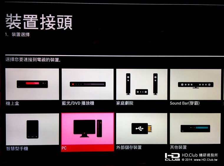

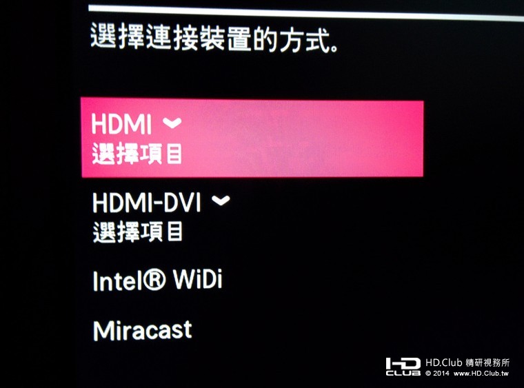

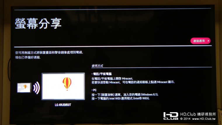

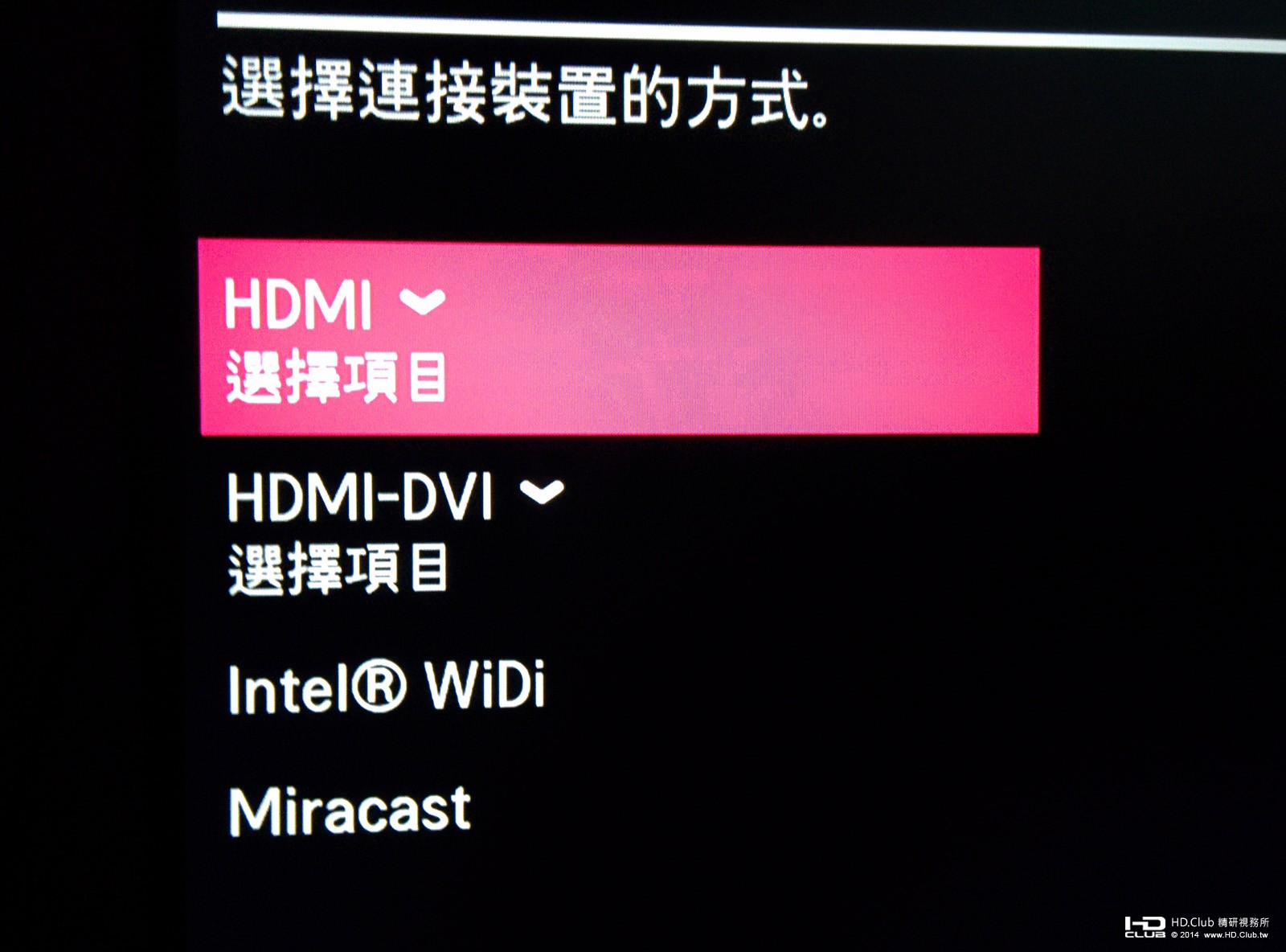

怎麼設定?
只要在 webOS 主畫面, 進入“裝置接頭”當中
選擇PC
螢幕分享
再選擇 HDMI 或是 HDMI-DVI 並設定您的電腦顯示卡連接在哪一個 HDMI 埠即可

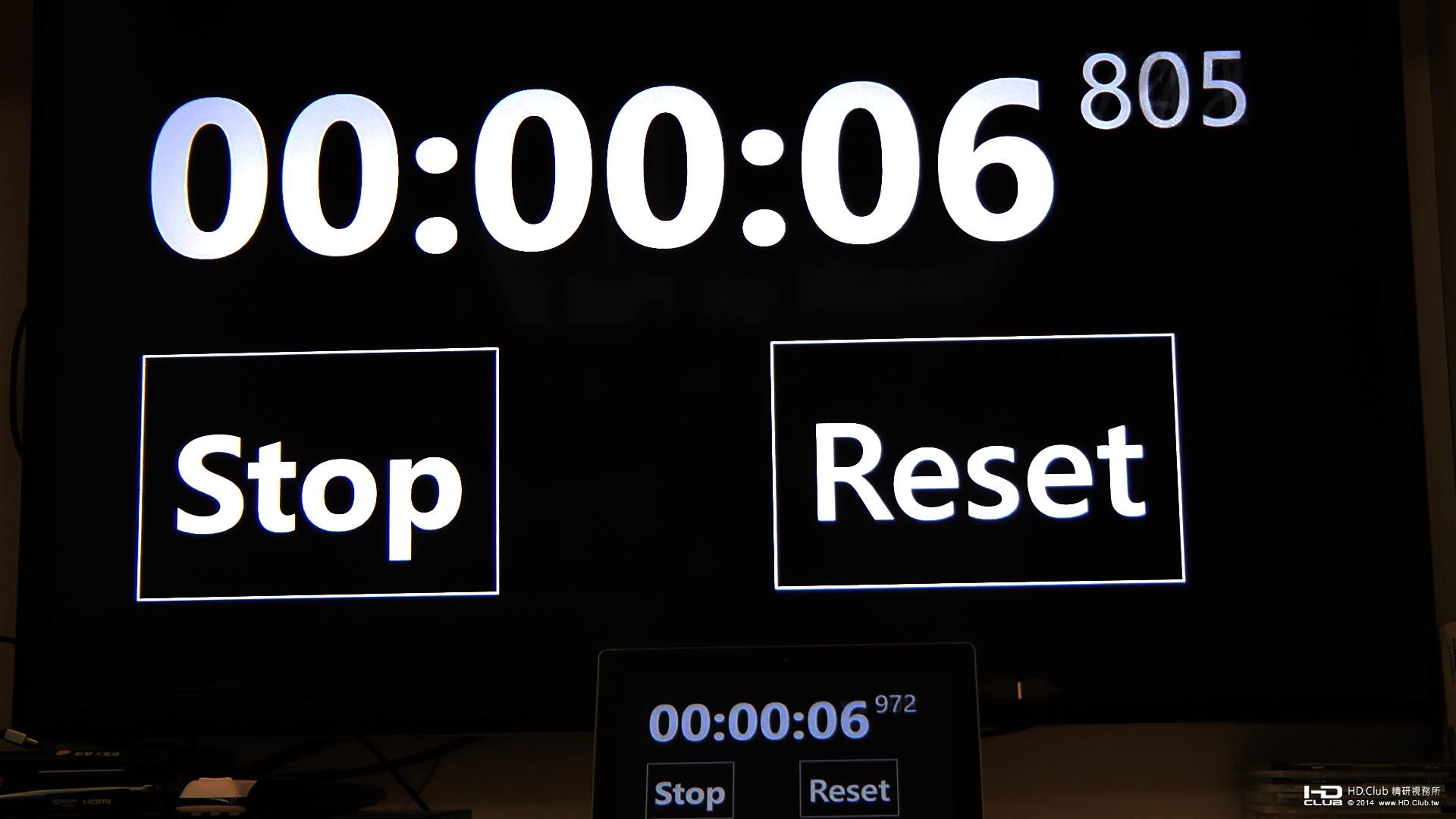

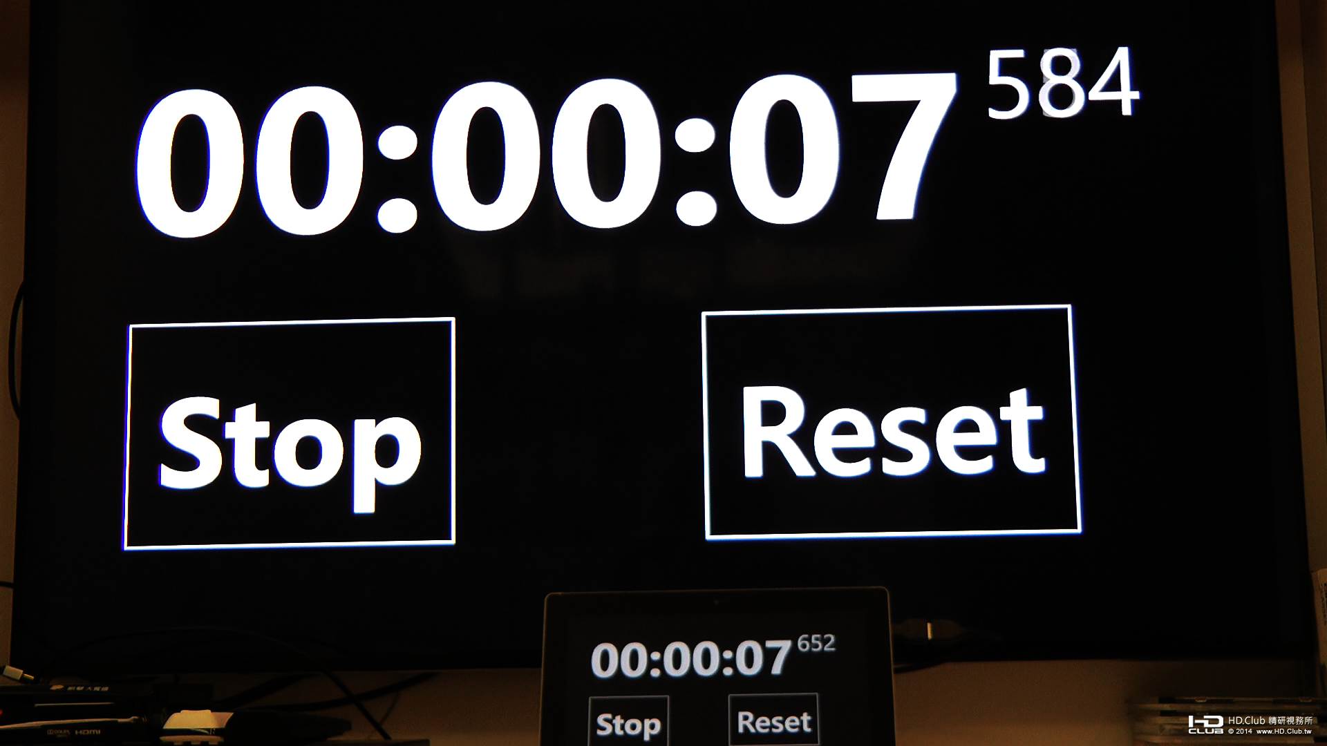

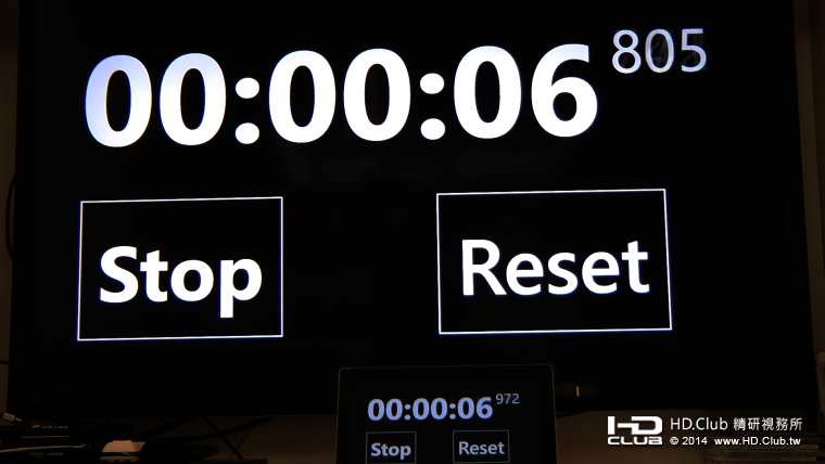

未使用 PC 模式之前, 使用 HDMI 並關閉大部分畫面強化功能, 延遲結果如下:
可以看出畫面仍有 0.167 秒的延遲
開啟 PC 模式之後
畫面延遲大幅降至 0.068 秒, 低於 0.1 秒的延遲, 大多數使用者應該不易察覺

支援 YouTube 連動 (Google Account 登入, Google Cast 投影播放)

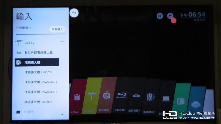

另外有個問題想請教
目前電視有用光纖接到擴大機
是否可以讓「電視內建喇叭」與「光纖輸出」同時輸出呢?
或是有更快速切換的方式呢?
 樓主| 發表於 2015-2-24 10:47:23 | 顯示全部樓層
本文章最後由 KOBSS 於 2015-2-24 10:49 編輯
shawme 發表於 2015-2-23 20:45
目前電視有用光纖接到擴大機
或是有更快速切換的方式呢?
似乎無法同時輸出到兩個音效裝置
只有 HDMI (ARC) 擴大機, 可自動切換. (聽說 LG 藍芽 Sound Bar 也可自動切換)
其他都需要手動切換.
而切換方法很簡單, 只需兩步驟
1. 按下遙控器上 "輸入"
2. 點選音效裝置即可切換
