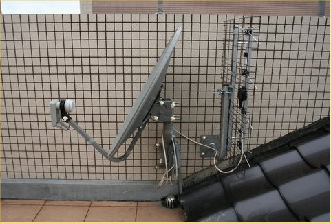

若安裝條件允許, 高增益天線是蠻不錯用的, 像我裝的這隻就沒調方位, 因為縮在牆邊, 360度怎麼調都是訊號強度90%以上
joewang2003 發表於 2011-2-20 03:12
因為您安裝天線的位置太低了
所以信號都差不多(牆面會反射信號)
天線應該高過圍牆
發表於 2011-2-24 18:29:44 | 顯示全部樓層
You don't get my point, 收訊都滿檔了, 幹嘛還要強出頭 (美觀也要顧慮到啊!!)
現在都會區並不是每戶人家都能喬到理想面對發設站 (Line-of-Sight)
此時, 只能在天線選擇上扳回一程
因為您安裝天線的位置太低了
所以信號都差不多(牆面會反射信號)
天線應該高過圍牆
jplin 發表於 2011-2-24 14:25
