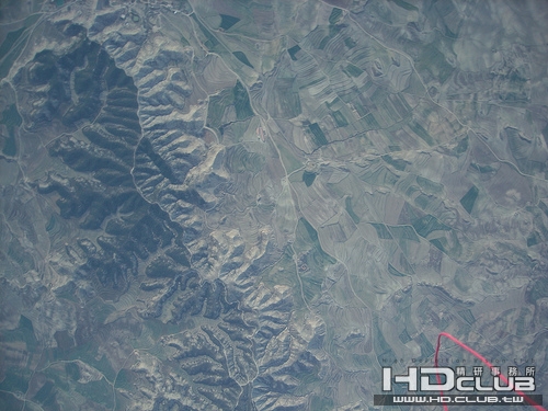

氣球綁相機 高中生拍到太空畫面
四名西班牙高中生將一顆用廉價相機操作的氣象氣球送上三萬二千公尺高的平流層,成功捕捉到壯觀的太空畫面。

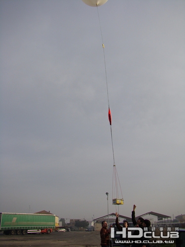

英國《每日電訊報》十八日報導,西班牙加泰隆尼亞「IES畢斯巴爾中學」的四名學生合組了一個「氣象科技」(Meteotek)小組。這四名年齡十八到十九歲的青年在老師指導下,自行設計電子感應器,然後用一枚氣球攜帶感應器和相機上太空。
這枚高逾兩公尺,重約一.五公斤的氦氣球,成本四十五歐元(約台幣二千元)。感應器和相機的重量也差不多一.五公斤。而他們使用的尼康(Nikon)數位相機,售價僅六十歐元(約台幣二千六百元)。

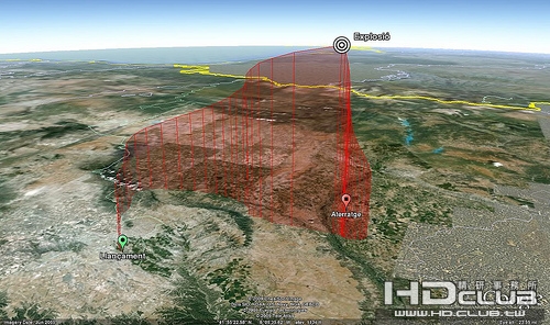

今年二月底某天上午,四名學生按計畫施放他們的氣象氣球。他們藉氣球上的感應器獲取爬升數據,同時利用「Google Earth」和氣球上的無線電接收器追蹤氣球動向。
氣球以每分鐘二七○公尺的速度上升,隨著氣壓變化,這枚氦氣球會不斷膨脹,最大預計可達九.五公尺。氣球在過了三萬多公尺高度時到達極限,隨後便回落到地面
幾位青年走了十公里路,找到仍在發送訊號的感應器和相機。而他們拍攝到的太空照片,證明要取得氣象資料,不需動用數十億美元預算,也不需借助氣象中心的資源。

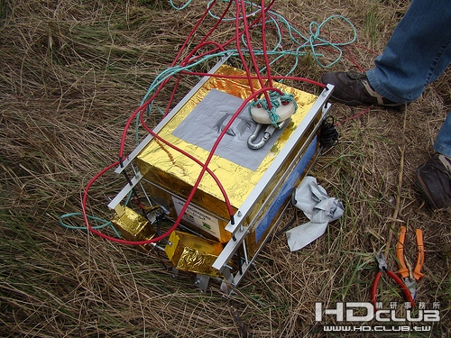

該活動官方網址
http://teslabs.com/meteotek08/
小弟沒有相關的技術及巧思 . 所以不便多說
只是滑鼠點了點 . 去尋找那充滿創意的活動訊息真偽
參與人數 1名聲 +10 精幣 +5 收起 理由
core + 10 + 5
發表於 2009-3-20 11:21:09 | 顯示全部樓層
增廣見聞了
謝 囧Sir 提供的官方網站資訊
文字內容看不懂
但從看圖片看來,的確有在保暖及防震上做了加強
[ 本帖最後由 alex 於 2009-3-20 11:22 編輯 ]

發表於 2009-3-22 11:27:32 | 顯示全部樓層
原帖由 土匪 於 2009-3-19 23:20 發表
5. 氣球掉下來,無線電接收器還有相機都沒有損壞,還都能找的到?
GPS & Parachute
