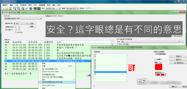

本文章最後由 kfoibv 於 2016-12-25 18:43 編輯
看樣子NF漏字跟我發生的重複
目前發現會造成後方漏字的有:傳,號,拆,俗,溜,您
這些字都是後面第一個字漏掉,發現是這些字的問題跟後面漏掉的字應該無關
目前解決方式
1.用記事本打開字幕庫,搜尋上面那些字(如:傳,號,拆,俗,溜,您),然後該行刪除,重新OCR那些字,該檔案沒漏字
    但曾發生上述字在OCR其他檔案時,會再度要求輸入,輸入後該檔案並無沒漏字,
     但OCR其他檔案時又產生漏字,真的很奇怪. 若一直重複進入字庫黨刪除這些字好像也不是辦法,
    所以改用方法2.
2. 發現漏字後,將縮小錯誤比到0.5,重新OCR漏掉那一行,上面那些字會要求重新再輸入,後方的漏字不會產生,
   然後將錯誤比調回漏字前的大小,OCR其他檔案,沒漏字,目前OK.
其他非NF字型的檔案,目前還沒發生過漏字

發表於 2016-12-26 12:30:34 | 顯示全部樓層
本文章最後由 aliveout 於 2016-12-28 12:51 編輯
感謝 jimmy1817 大提供
Sense8 A Christmas Special (TV Episode 2016) - Netflix.zip (37.4 KB, 下載次數: 87)
本檔是原始檔案OCR而成,需要 WEBRip 版請找 3F jimmy1817 大提供的檔案
3.142.680.681.682.1187.1208 秘
21.22.395.937 連絡
102 “→"
185.186 癡
276.397 越
372 誔生→誕生
375 共嗚→共鳴
489 禁正→禁止
542 竄改
602.671 板機→扳機
616 非旦→非但
737 《魔鬼死在黎明》
1036 聞始→開始
631.657.1200 冰鳥  ( 冰島
以3.5.1  開始重打 最大錯誤 %  4.0 便開始掉字

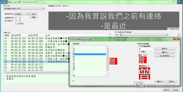

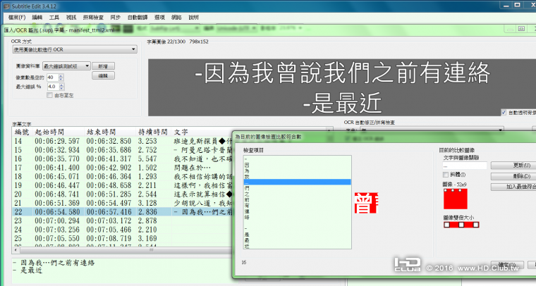

發表於 2016-12-26 13:35:18 | 顯示全部樓層
本文章最後由 aliveout 於 2016-12-30 14:21 編輯
372
錯字照抄嘛~反正錯字一堆
漏字才用全新字庫  15F那張漏字圖便是
用3.4.12跑 最大錯誤 % 4.0 ,得知第22句開始出現漏字
用3.4.12跑 最大錯誤 % 3.0  第22句無漏字通過
建議 最大錯誤 %  從最低開始OCR,程式跑不起來再視情況調整
發表於 2016-12-26 14:20:26 | 顯示全部樓層
本文章最後由 kfoibv 於 2016-12-26 15:42 編輯
aliveout 發表於 2016-12-26 13:35
372
372行,不好意思
我用3.5.1全新空白字庫,設定錯誤比4.5%,從新開始,
第17的"..." 採用三點一體的方式輸入,結果22行,23行都漏字
第17的"..." 採用一點一點的方式輸入,到42行都沒有漏字耶
將錯誤比改到0.5% ,
第17的"..." 採用三點一體的方式輸入,結果22行,23行都沒有漏字
我來改用3.4.12完全重複上面步驟...結果與3.5.1情況一模一樣
將錯誤比改到0.5% ,
看來要將"錯誤比"調低! 調越低需要重複輸入字元就越多...累了
發表於 2016-12-26 15:07:58 | 顯示全部樓層
本文章最後由 aliveout 於 2016-12-27 12:24 編輯
3.4.12    ...   採用半形的方式輸入
目前OCR到第100句,沒有掉字情況發生
只能說是程式小 bug 最大錯誤調低一點並不會發生
降  最大錯誤 %  3.0    改以 全形 測試中
測試結果在 18F
用已建好之字庫,以 最大錯誤% 20 試跑
結果是....     沒掉字
kfoibv 兄~  辛苦了  有測試才能找到BUG嘛~  值得
最大錯誤 %  調愈低 愈準確
好的字幕檔 只要辨識一次即可不必輸入
(帶你上天堂)
