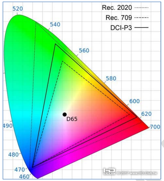

顯示器的色域通常是根據1953年制定的NTSC標準來進行量化。目前市面上的大多數液晶顯示器設計都能滿足HDTV色域標準,也就是常說的Rec.709(或BT.709)。與NTSC制式相比,REC.709色域覆蓋約72%的NTSC色域。在顯示圓環中,通常採用NTSC測算百分比來表達顯示器的色域,比如“72%NTSC”,這也是市面上液晶顯示幕最常見的規格。
儘管對於廣色域並沒有標準定義,但實際上人們通常將高於72%NTSC的都看作是廣色域。

終極目標是實現Rec.2020(BT.2020)色域,約相當於150%NTSC。這一數值覆蓋了人眼可見色彩的3/4以上,從而可在顯示幕上實現前所未有的驚人色彩。預計Rec.2020將伴隨往後十餘年的發展,無論是現行的4K或是未來的8K。

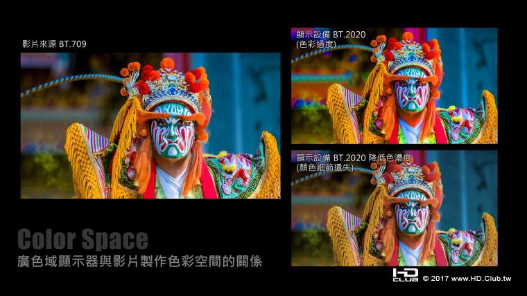

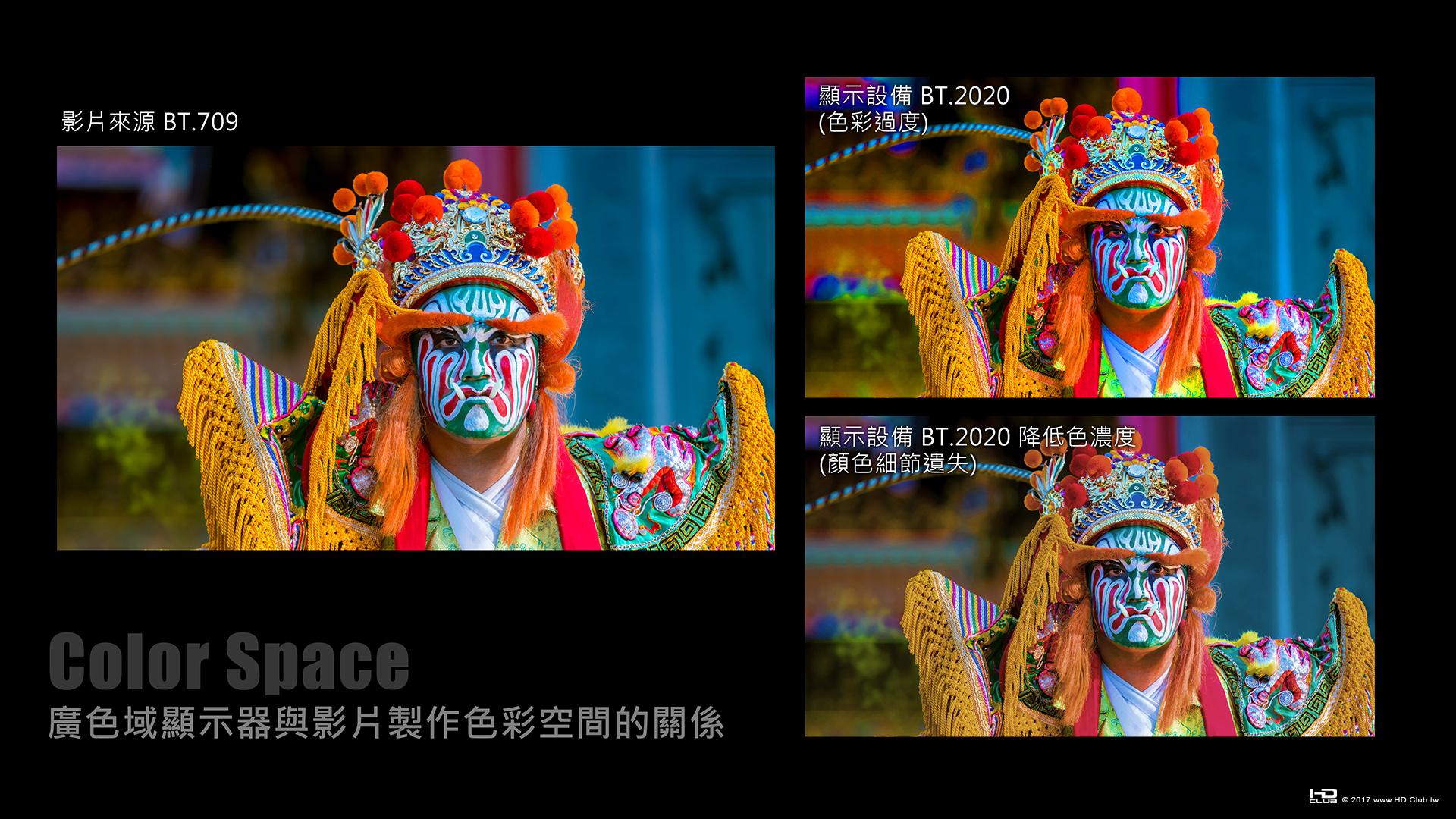

現階段必須要選廣色域嗎?
也未必。在4K之前大多數內容拍攝製作時都是以Rec.709色域標準製作,如果你是以傳統BD為主的訊號來源,倒是不需要急著替換新一代顯示設備。而具有廣色域的顯示裝置如果沒有自動判定的功能而將對這些顏色進行不正確的顯示,這會使內容色彩看起來不自然。或許有些人可能更願意以過飽和的方式看到顏色,但事實上,這導致畫面中的色彩偏移,最明顯的就是色彩過度飽和。對顏色進行校正的能力對於確保內容恰當顯示是很有必要的。還有一些標榜"對應"BT.2020的顯示設備,對應的含意或許指的是只能接收,並不表示完全支援。這些數據很少上在市面上的廠商文宣看到,或許接下來就會開始有標榜覆蓋??%的BT.2020色域的宣傳文字了吧。

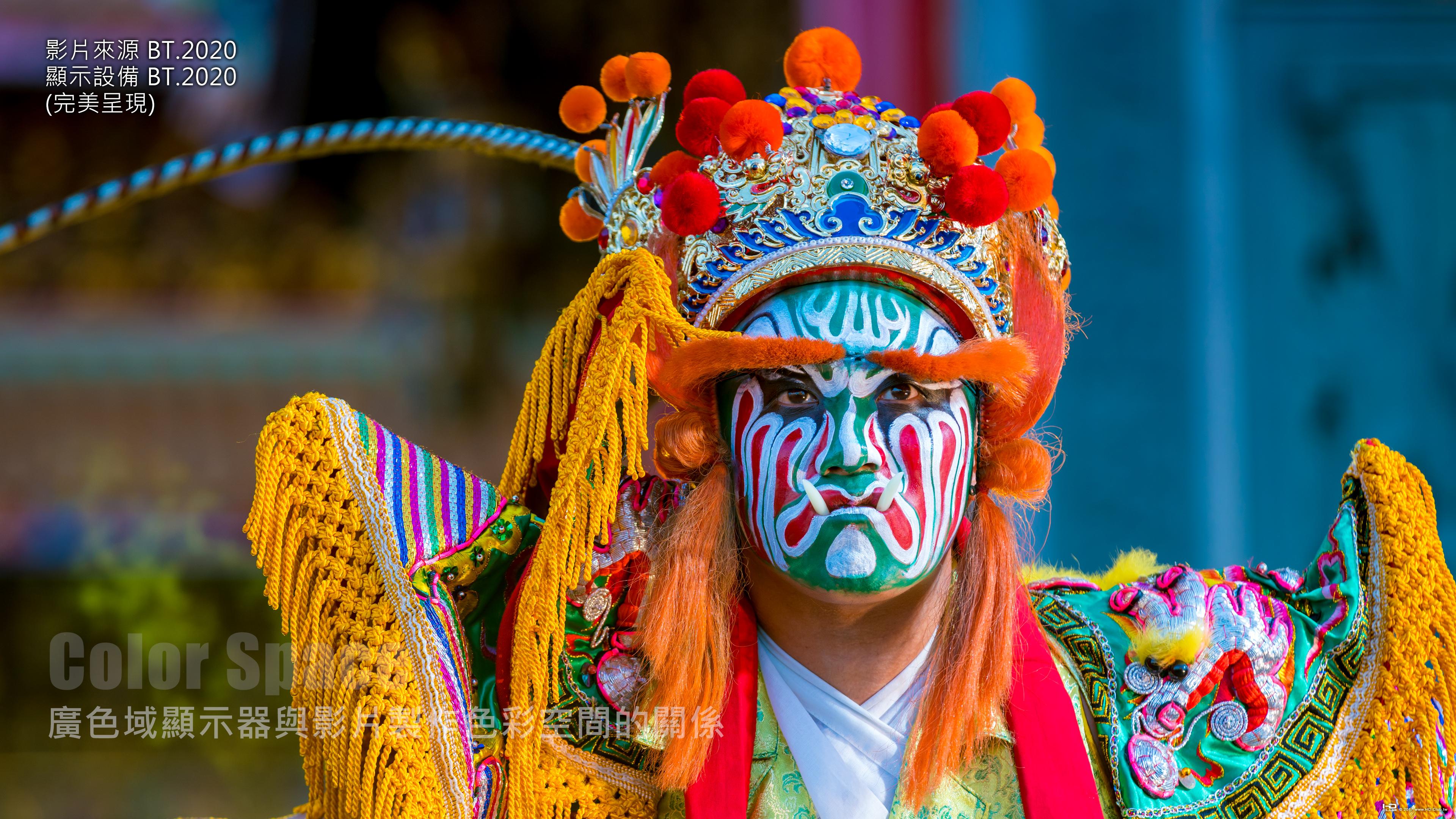

BT. 709是HD之前的色彩空間,到了4K時代已經把BT. 2020列為標準色彩空間,早在兩年前日本CS衛星就開始傳送4K BT. 2020的訊號了,已經漸漸普及的UHD BD藍光也將BT. 2020納入標準色彩空間,小型化、輕量化的標準4K攝影機也越來越普及,只要秉持符合BT. 2020色彩空間的後製流程,讓我們期待看到更多的廣色域內容。
以下做了幾張簡單的圖示輔助說明

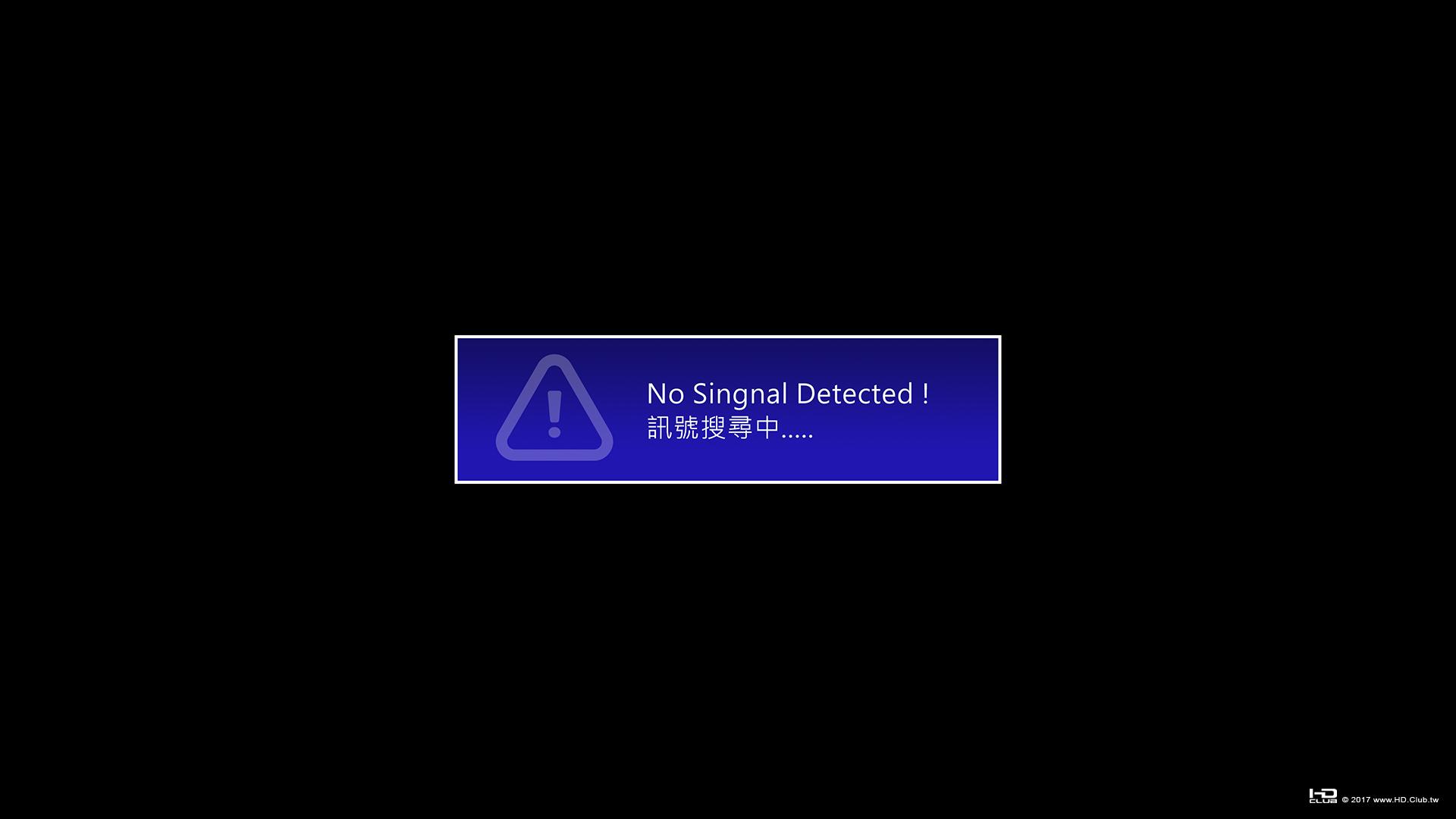

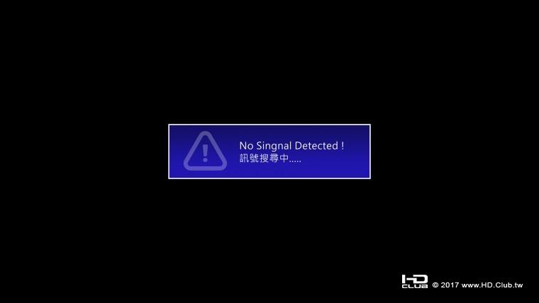

如果影片來源與設備確定都沒問題,你的設備都沒出現畫面,那你就該檢查你使用的HDMI線是不是符合2.0規範的了。
