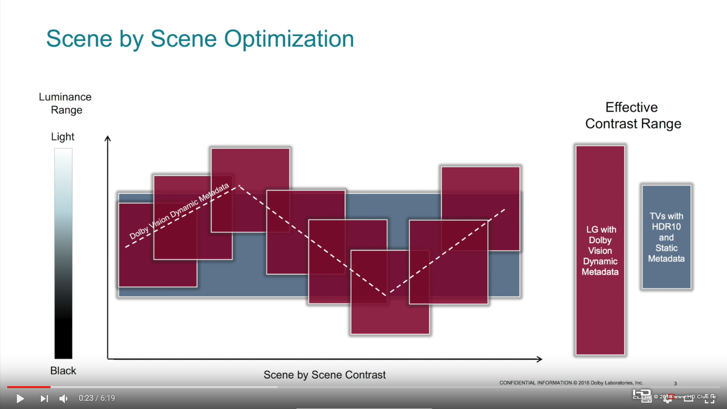

發表於 2018-4-19 15:59:31 | 顯示全部樓層
個人覺得投影機的部分還是得用上動態HDR,也就是DolbyVision
才能解決目前靜態HDR10低光源場景偏暗、高光場景部分過曝的問題
畢竟投影機的ANSI黑白棋盤原生對比測試數據相較於OLED和FALD LED TV,投影機實在慘不忍睹
下圖所示,假設從黑到亮的範圍就是0~100
HDR10就是畫兩條平行線,只會顯示30~70這之間的範圍
但是當影片場景亮度介於5~60時,投影機投射出來就是偏暗
而當影片場景亮度介於50~90時,投影機投射出來就是太亮過曝
但是DolbyVision卻可以依照影片場景適度調整顯示範圍,來解決HDR10的缺點
Screenshot-2018-4-19 HDR Vergleich Dolby Vision vs Ultra HD Blu-ray HDR 10.png
實在搞不懂,倒底Dolby什麼時候才願意把DolbyVision下放到家用投影機?
發表於 2018-5-6 22:40:19 | 顯示全部樓層
Joey452 發表於 2018-4-19 03:59 PM
才能解決目前靜態HDR10低光源場景偏暗、高光 ...
目前看來短時間應該技術上很難突破。非常期待!
