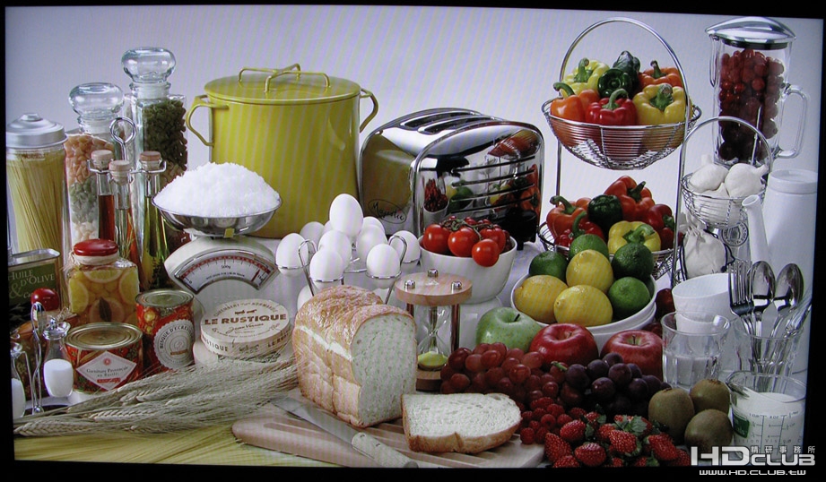

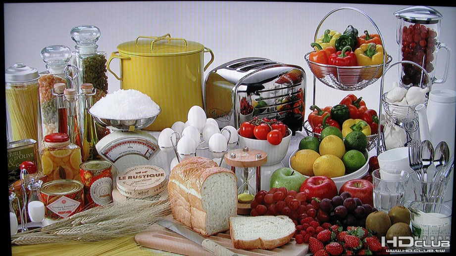

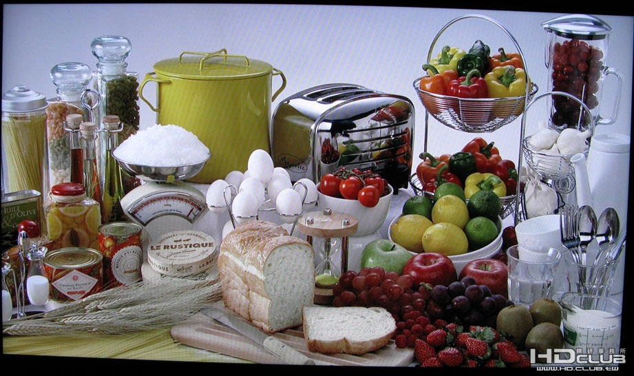

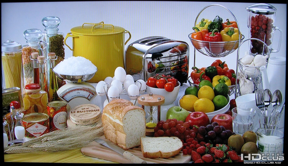

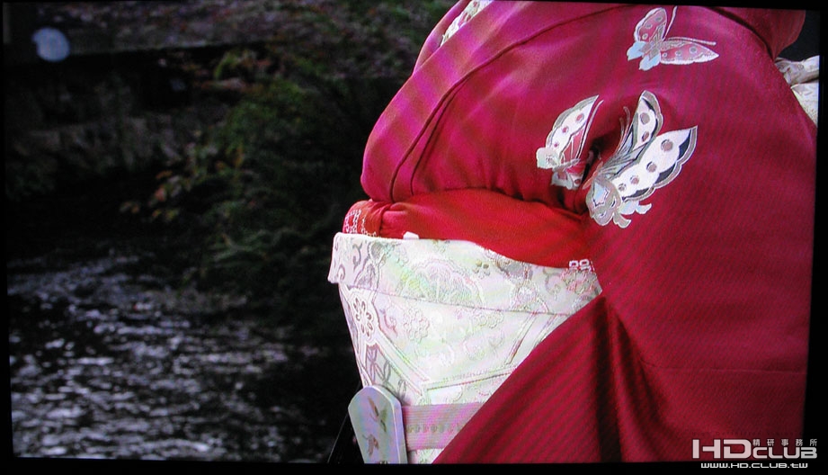

 樓主| 發表於 2009-5-21 12:01:46 | 顯示全部樓層
各種調校之比較
小弟分四種模式下, 各拍了4張照片, 大家可以比較一下:
(1) Grelscaleg手動調整後(環境燈光全暗時)
(2) Spyder調色後(環境燈光全暗時)
(3) 使用LG的IntelliSense自動環境光調整(燈光全暗時)
(4) 使用LG的IntelliSense自動環境光調整(開黃色省電燈泡時)
LG's IntelliSense --> 智慧感應裝置更自動幫消費者節省電力消耗以及省去繁雜的人工選單模式,真實展現人性化的精神!智慧感應裝置的自動感應能偵測您周遭環境的光線亮度和色溫並透過IPS面板的省能源特性,將自動調整以達到完善的影像表現,讓眼睛不僅能看的舒服,更能在物價高漲,省能源的年代,為消費者省下高達50%的電力花費
[ 本帖最後由 joewang2003 於 2009-5-21 12:10 編輯 ]

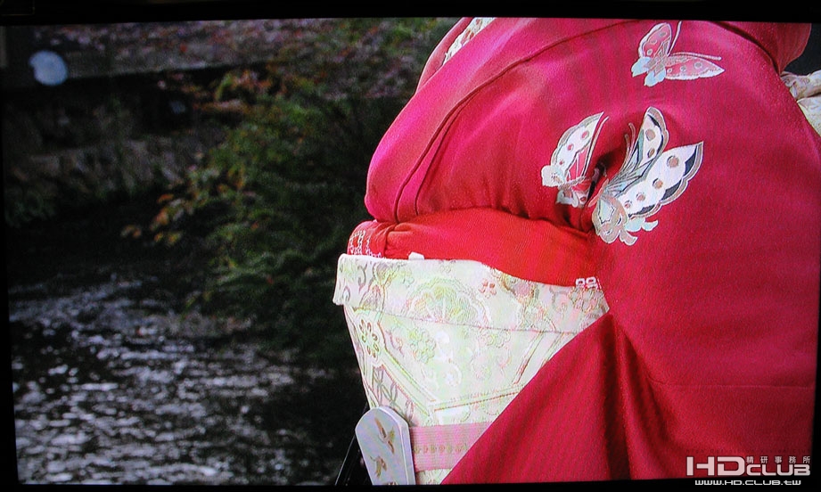

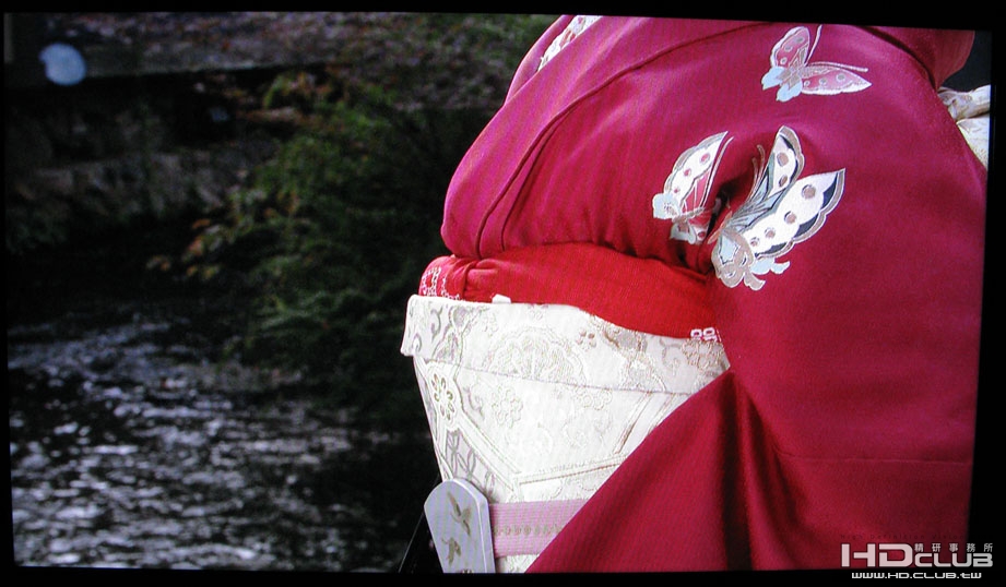

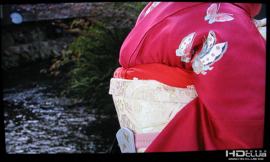

 樓主| 發表於 2009-5-21 12:24:14 | 顯示全部樓層
另一畫面比較
(1)使用DVE-Disc-Pattern只做greyscale手動調整後
(2)使用Spyder+HCFR+AVSHD-Disc調色後
(3)使用LG的IntelliSense自動環境光調整(當屋內燈光全暗時)
(4)使用LG的IntelliSense自動環境光調整(屋內開黃光省電燈泡時)
