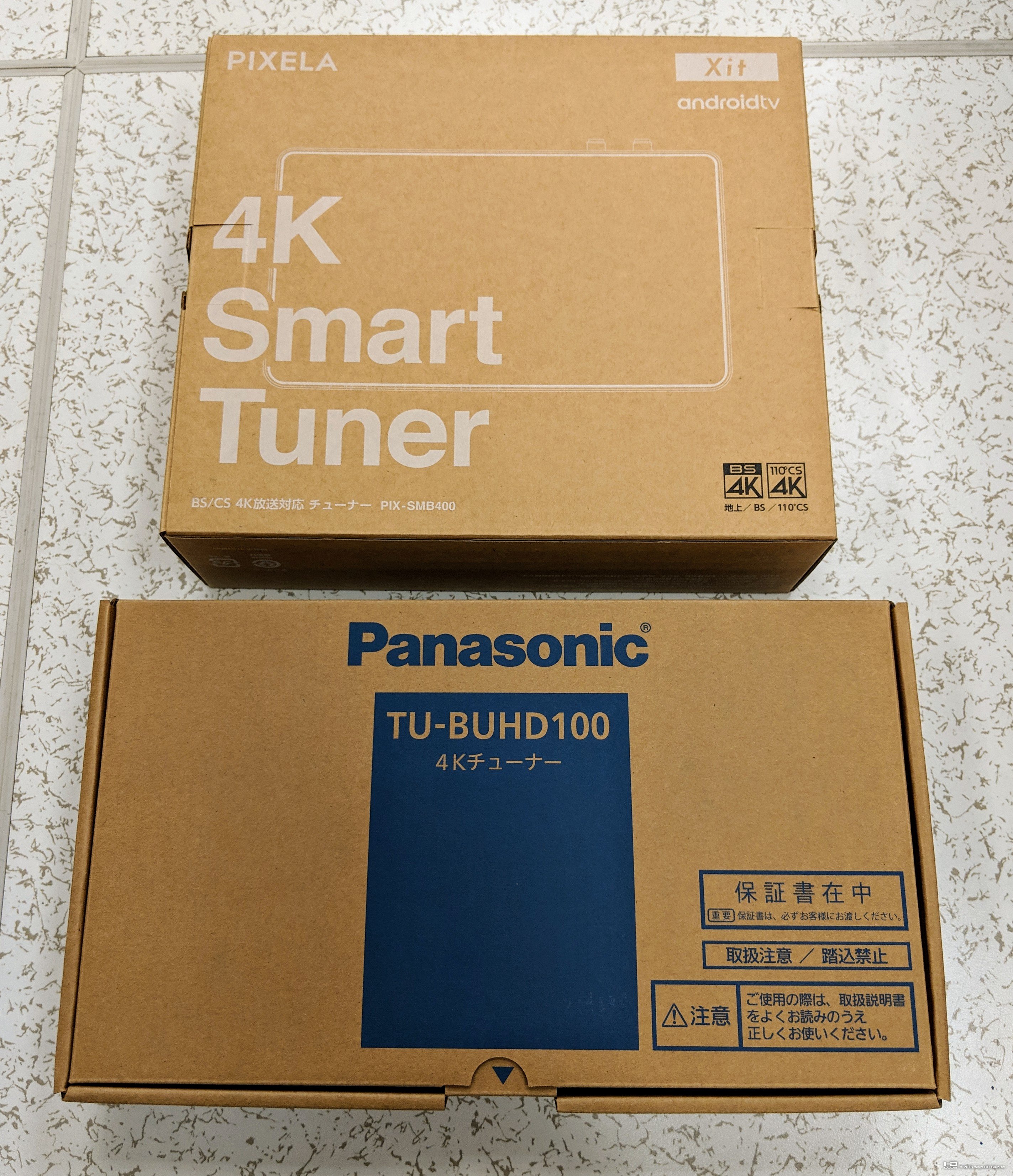

網路上傳說:
Panasonic TU-BUHD100 與 PIXELA PIX-SMB400 是同一台 BS4K 接收機, 為了驗證這個傳說
我就兩台一起買了, 不囉嗦, 先來開箱吧!
上: PIXELA PIX-SMB400 (文後簡稱 SMB400)
下: Panasonic TU-BUHD100  (文後簡稱 BUHD100)
開箱!

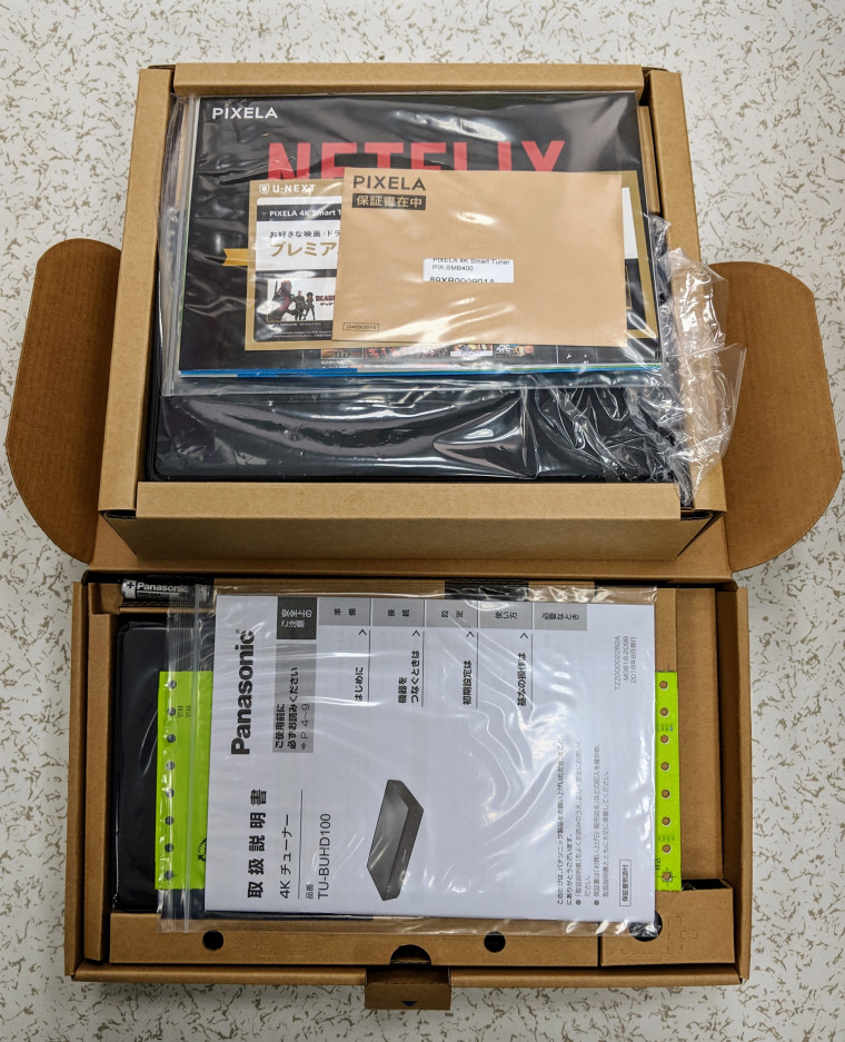

SMB400 盒子較厚
BUHD100 外盒較長

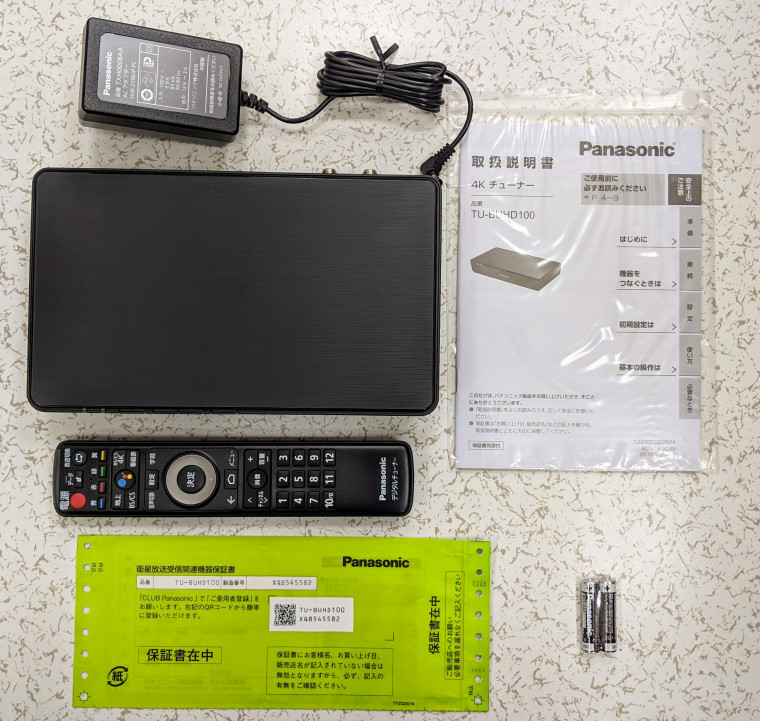

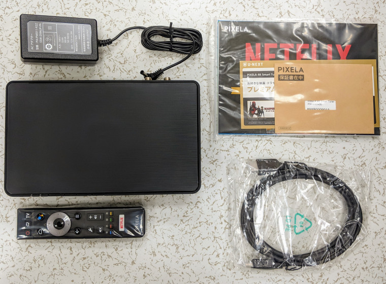

Panasonic TU-BUHD100 盒內物
PIXELA PIX-SMB400 盒內物 (電池已裝在遙控器內)
兩者相比, SMB400 多了一條 HDMI 2.0 的連接線, 感覺比較有誠意一點...

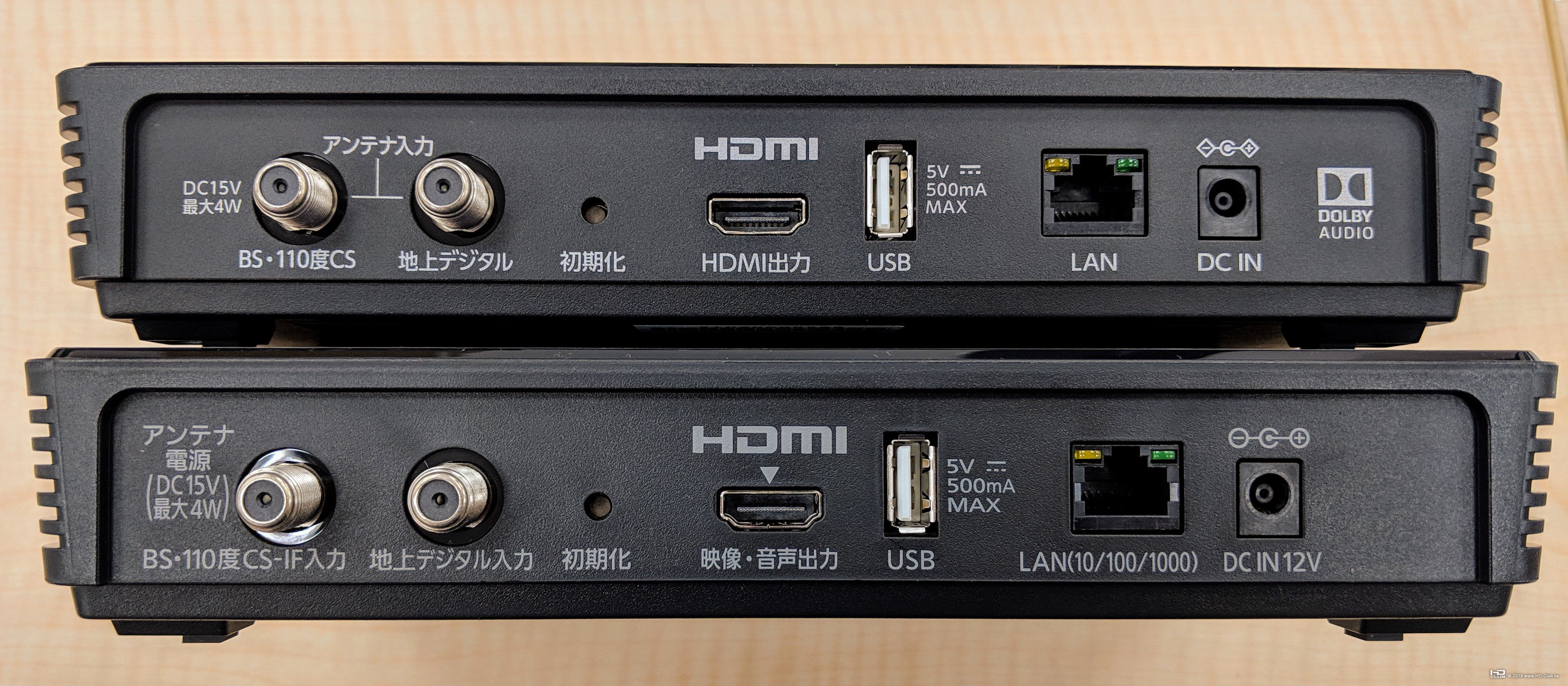

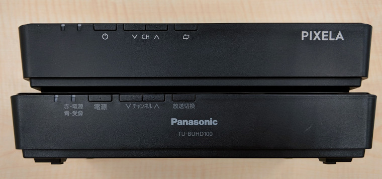

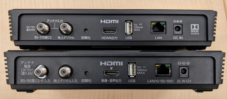

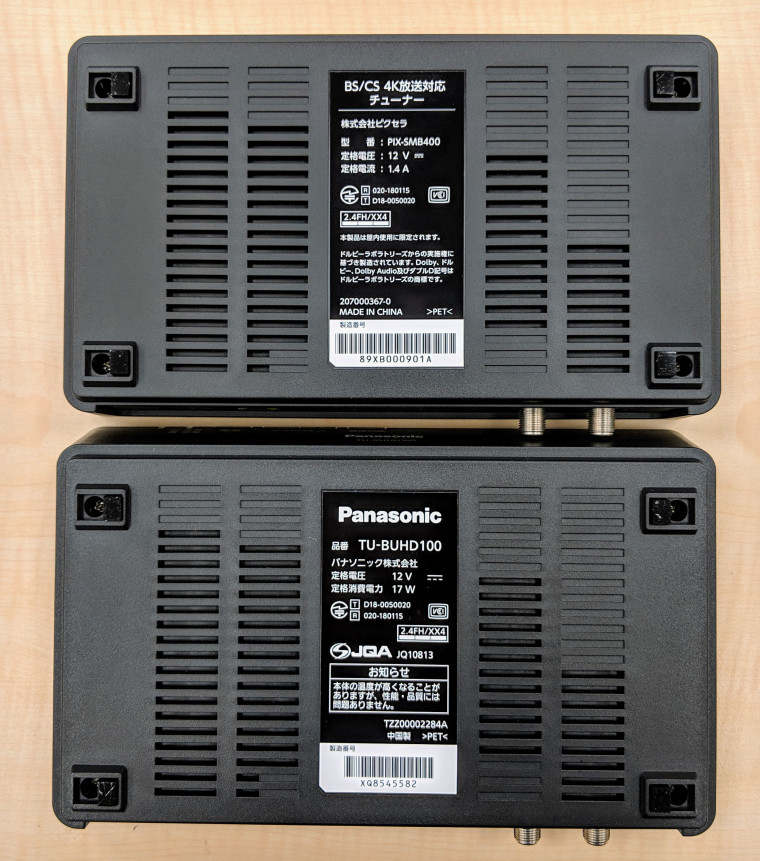

疊疊樂背面照
根本看不出誰是誰吧?
正面照
底部照

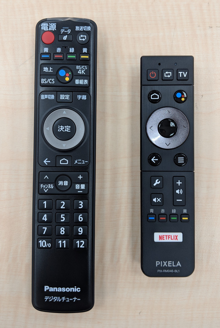

藍牙遙控器  (可互通配對使用)
嫌 PIXELA 沒數字鍵的朋友, 請自行加購 Panasonic 的遙控器就好了
* 更新: PIXELA 官網 已經提供加購 "數字鍵版本" 遙控器, 不意外的是這支遙控器就跟 Panasonic 版一模一樣

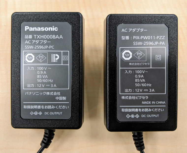

變壓器   (明明就是同一顆)
兩台購入參考價:  BUHD100 約 29000日幣含稅, SMB400 約 28000日幣含稅
價差一千日幣, 就看個人偏好品牌還是實用性了

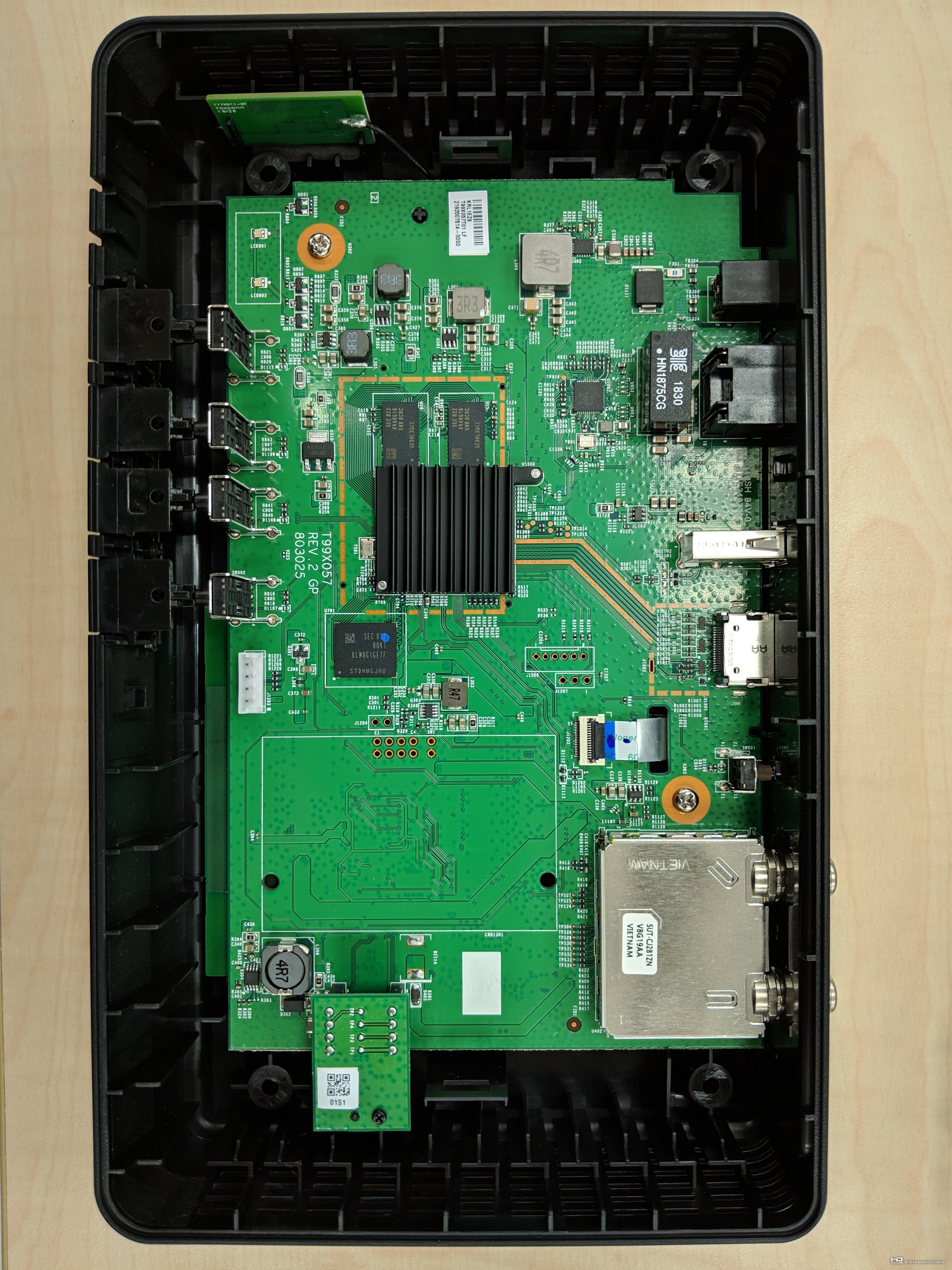

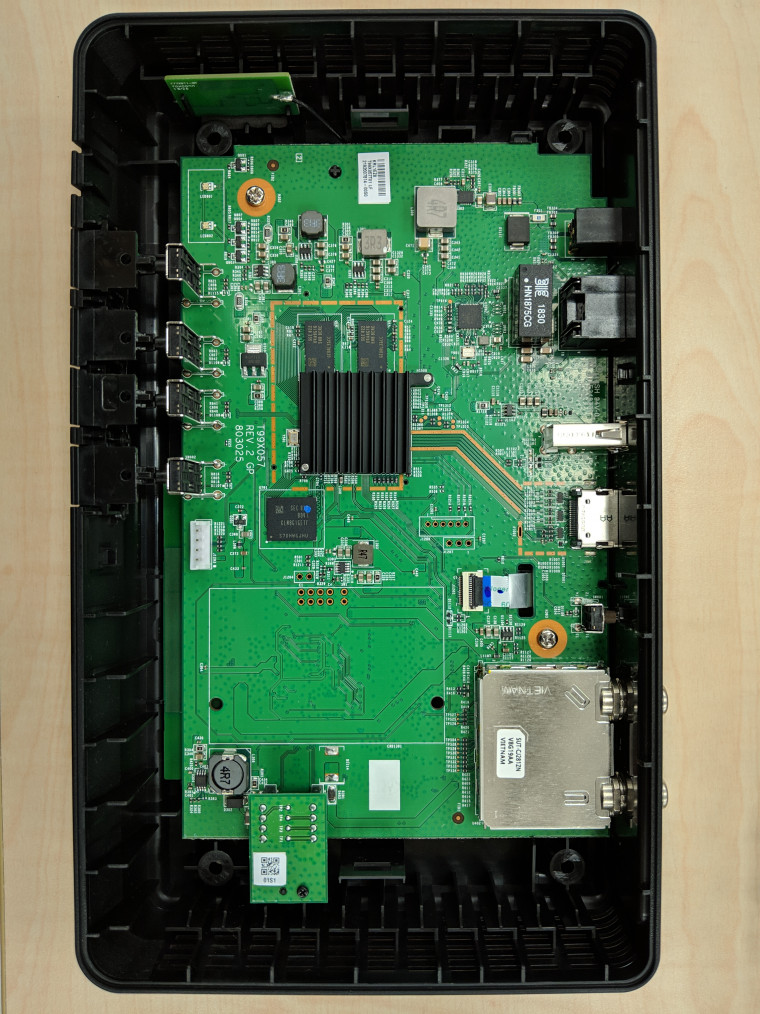

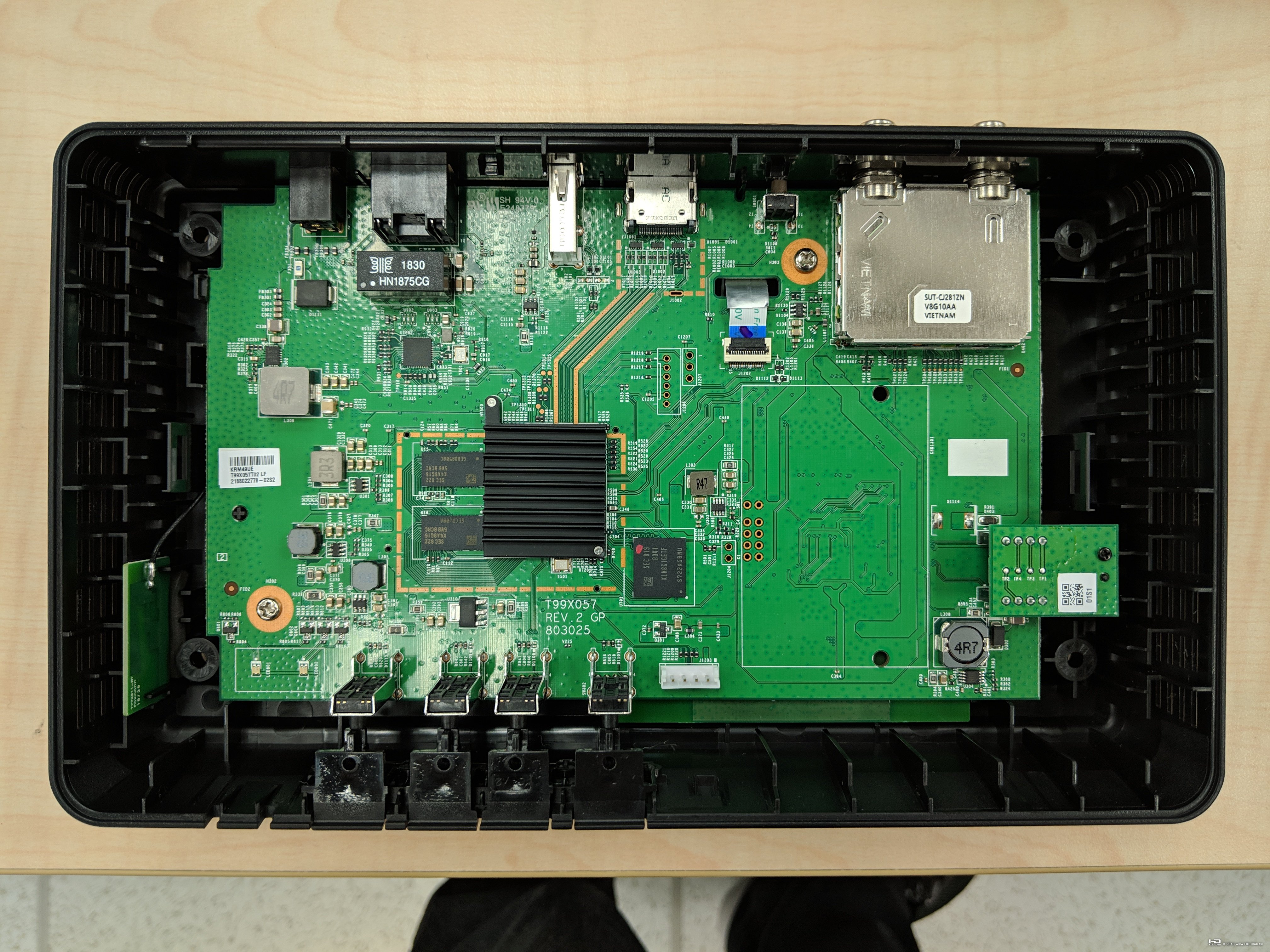

卸下底部四顆螺絲後, 上蓋就可取下, 這台是 BUHD100
而這是 SMB400, 兩台內部真的是一模一樣, 完全沒有差異

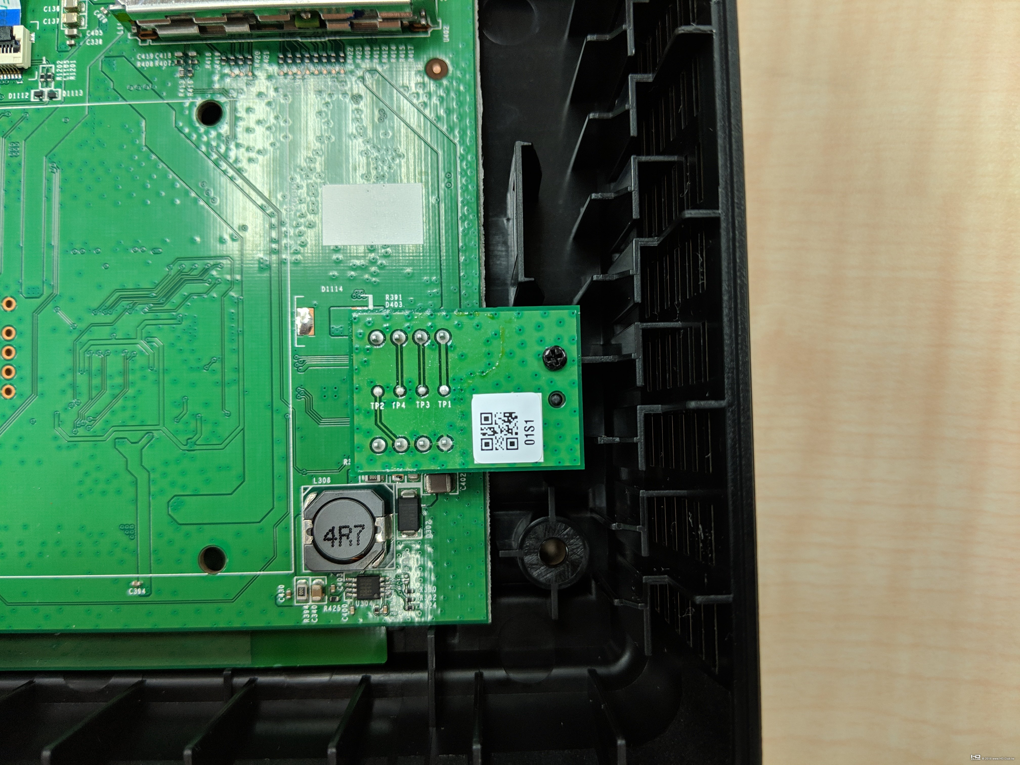

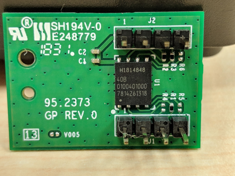

機器右下角插著一片小板子, 就是 ACAS 了
以後就沒有 B-CAS 卡可以插, 全部都是機器內建 ACAS 晶片
板子就是單純把 ACAS 晶片接腳拉到針腳

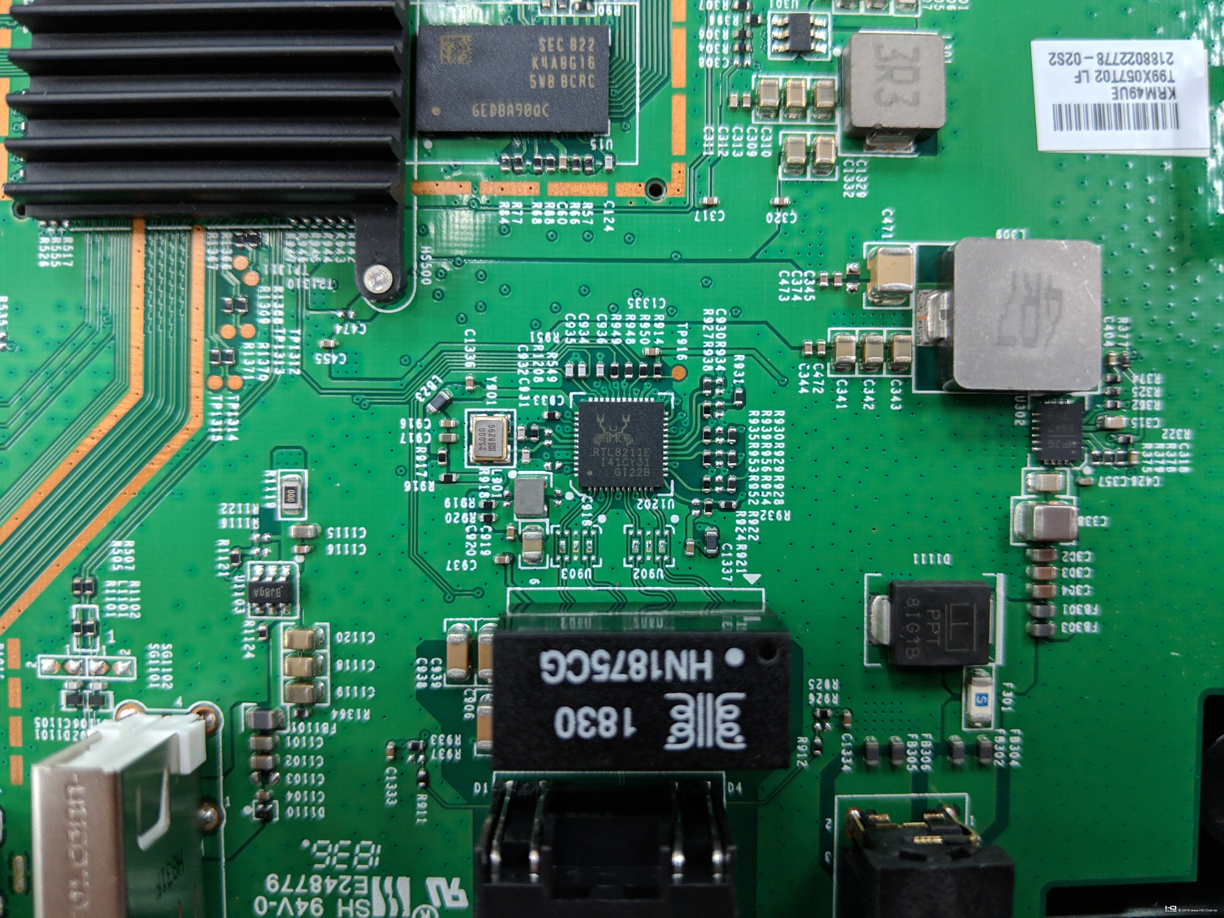

網路晶片是 Realtek RTL8211E 這顆 Gigabit PHY (但是本機 MAC 似乎跑不到 1000Mbps)

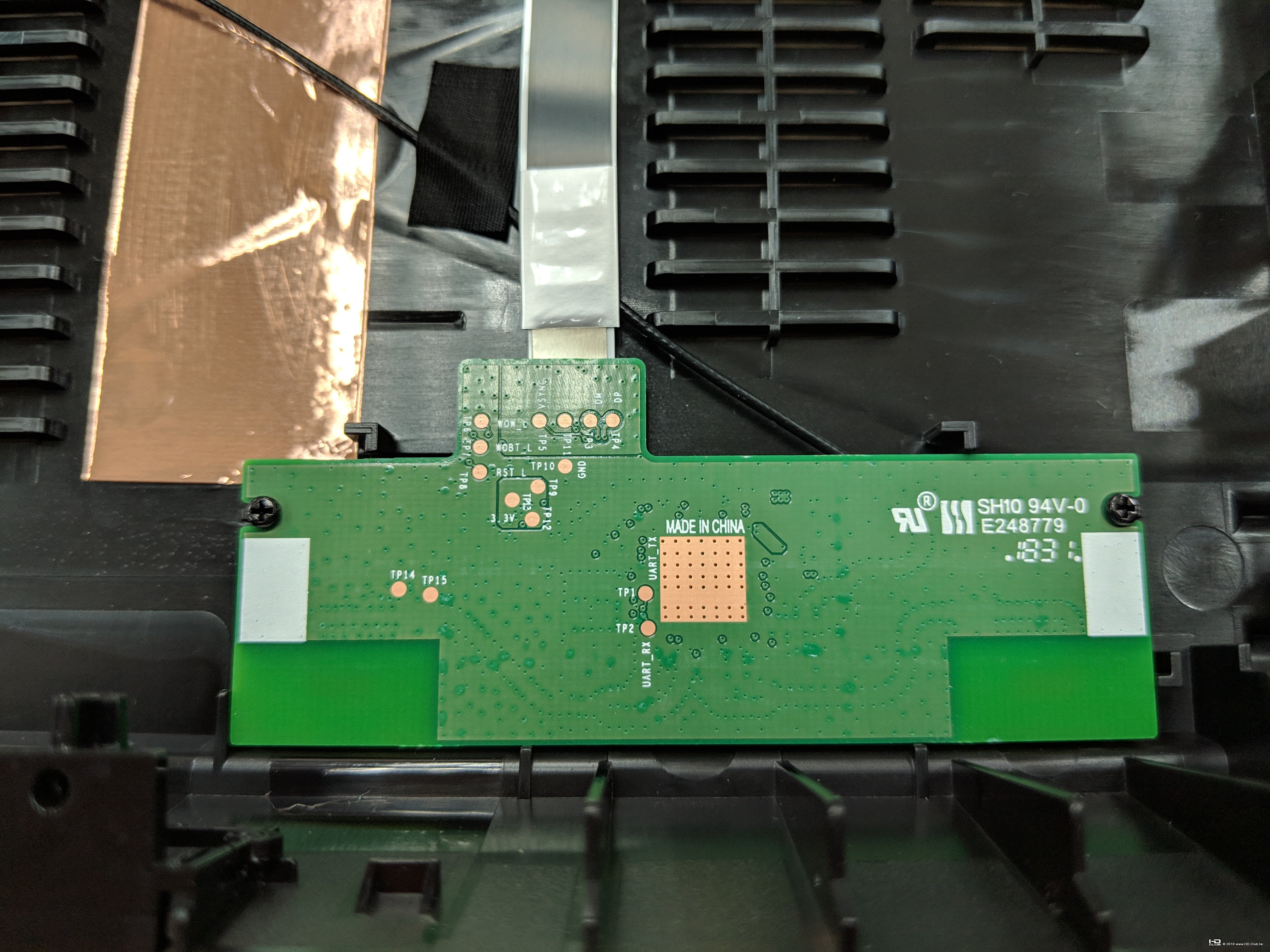

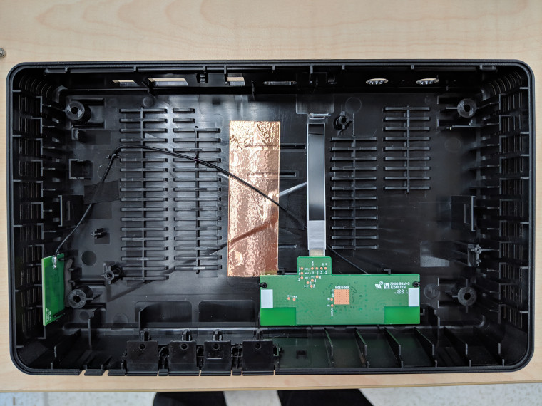

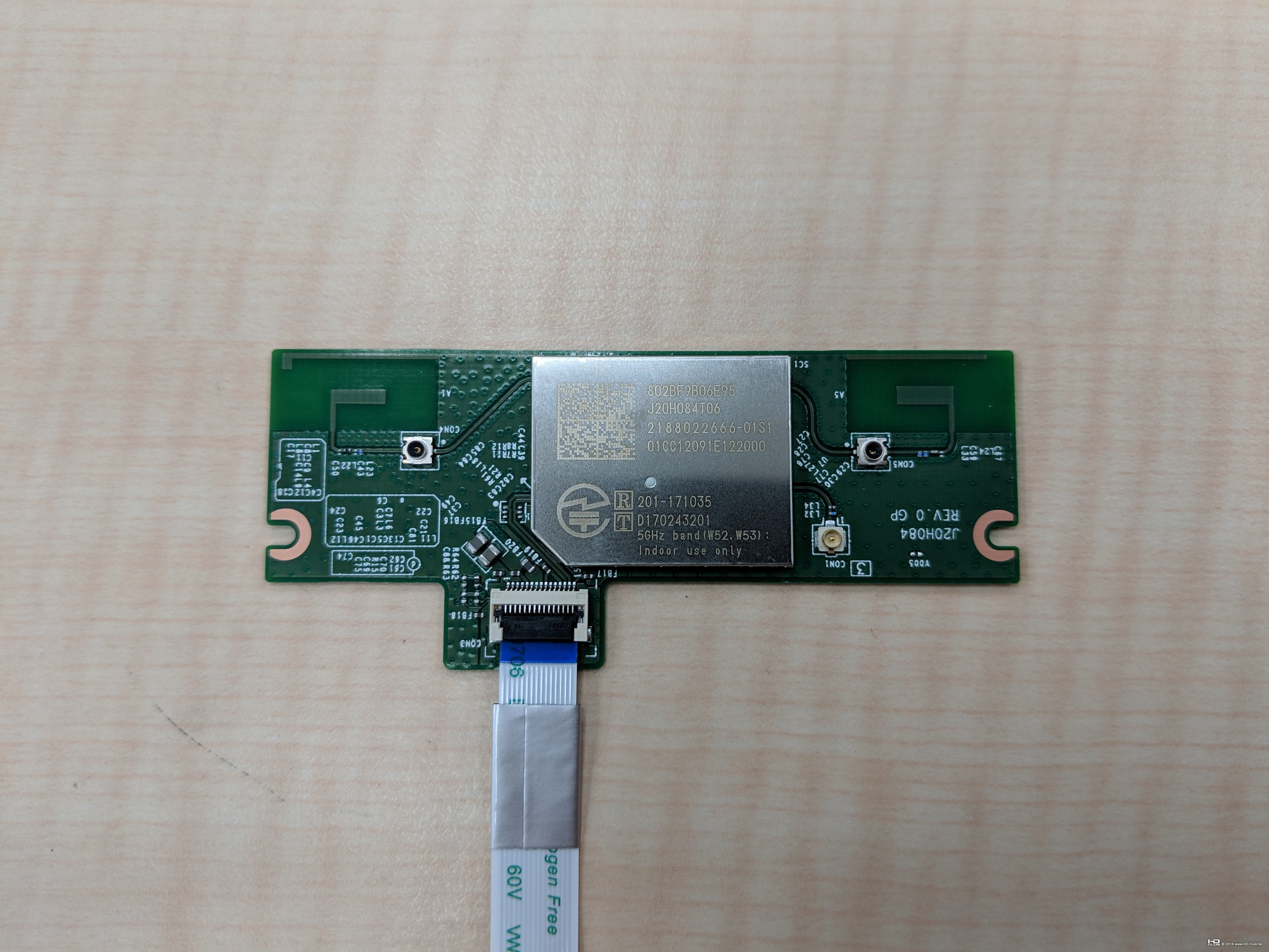

主板拆下後可以看到底下的 無線模組
以機器的規格來看, 只有 Bluetooth 藍牙功能, 卻用上了這麼一大片板子, 似乎不太合理
於是繼續拆下來看, 可以發現上面有三個天線連接孔, 只有一個 Bluetooth 天線被接上
電路板上有畫上內部天線的走線, 不外接天線其實也可以收發

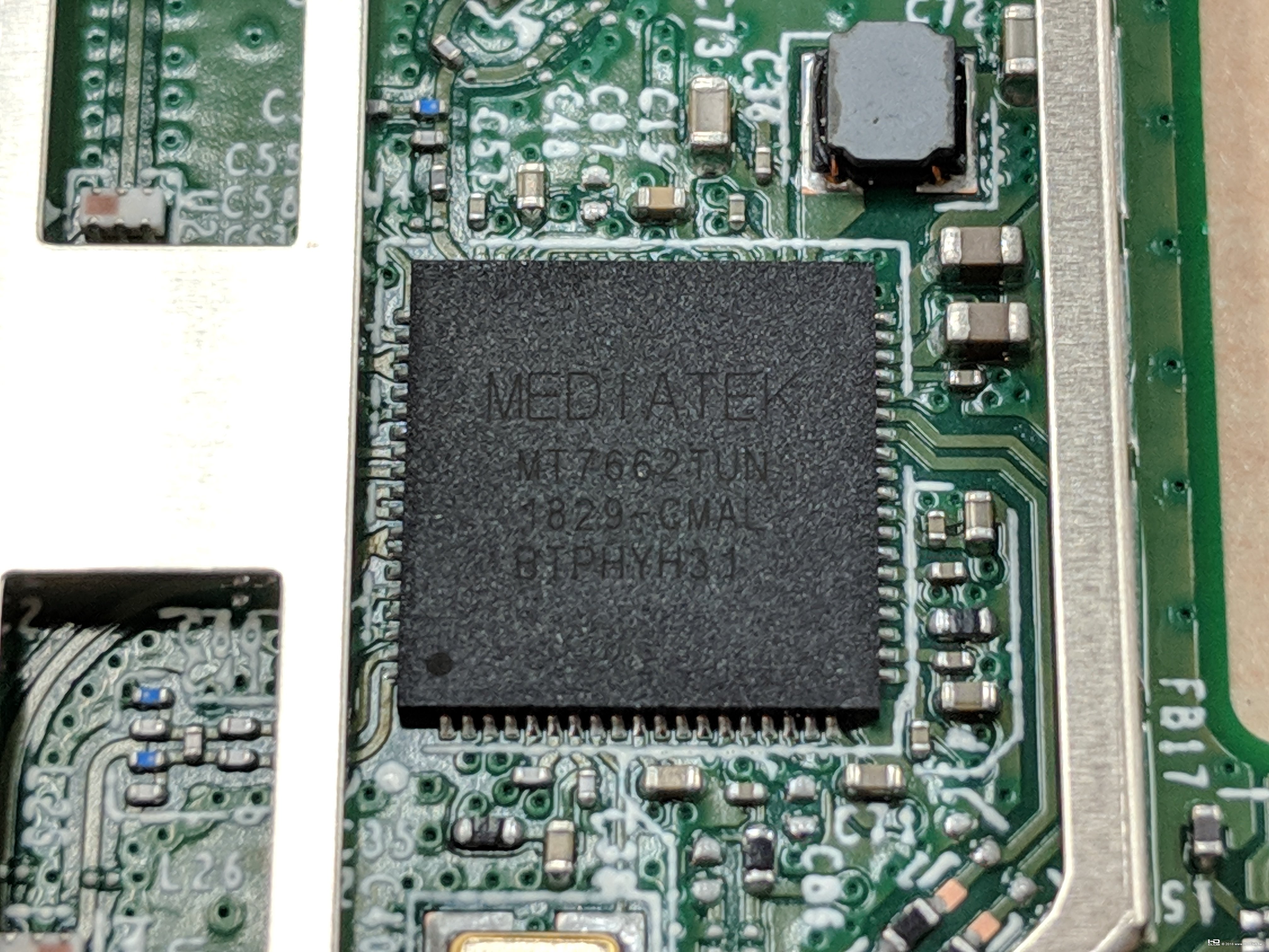

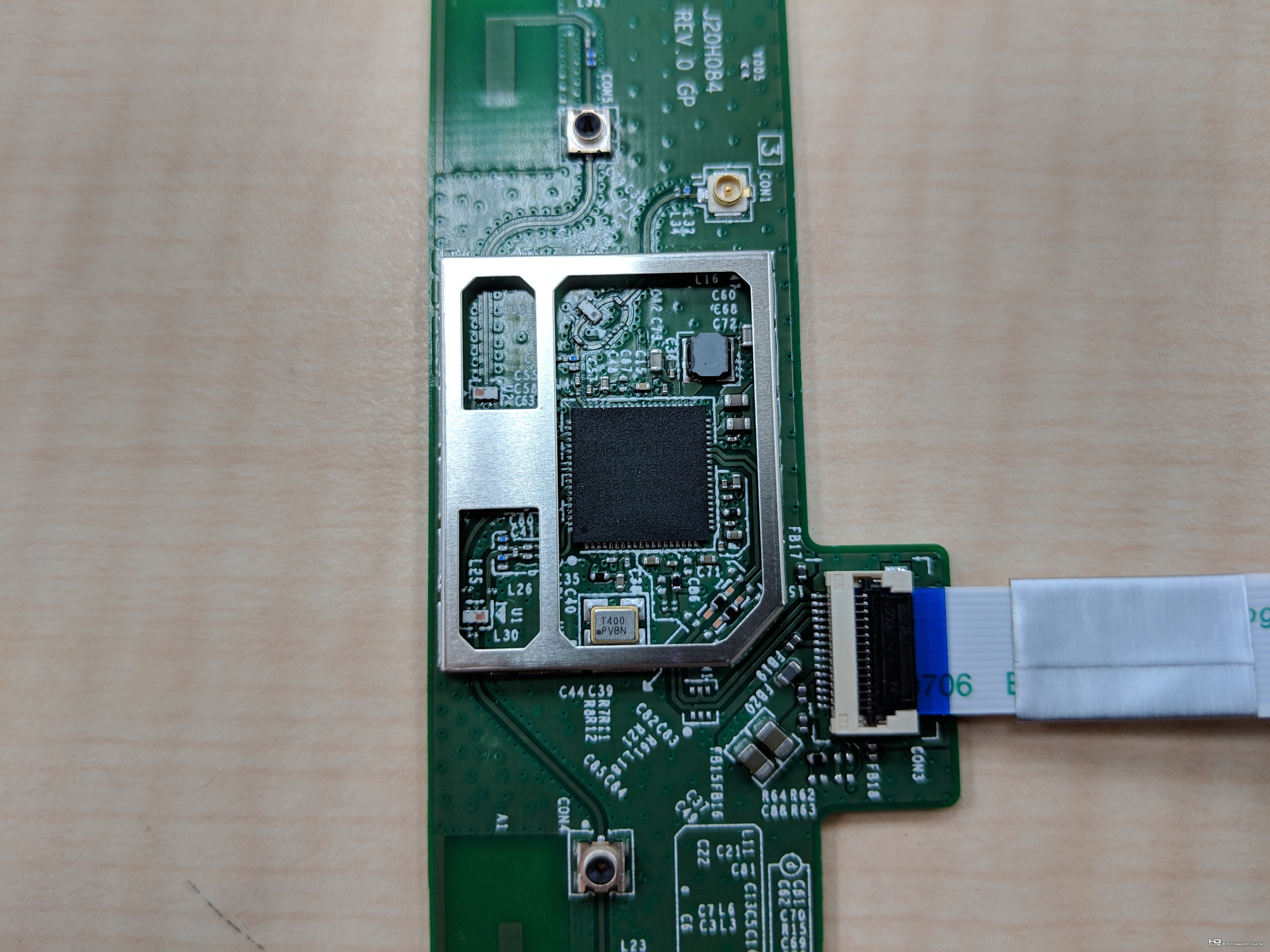

鐵蓋之下, 無線晶片現身
聯發科 MT7662TUN
網路上搜尋, 這顆晶片是 2x2 雙頻無線 IEEE 802.11ac + Bluetooth EDR 及 LE 收發器, 合乎 v2.1+EDR、v3.0 及 v4.0+BLE
MT7662 的 Wi-Fi 是 PCIe 介面, Bluetooth 是 USB 介面, 推測本機只用了 USB 與這顆晶片連接, 所以只有藍牙, 沒有無線網路
感覺有點浪費了這顆無線晶片的能力...  或許廠商將來會推出有 Wi-Fi 的版本吧?

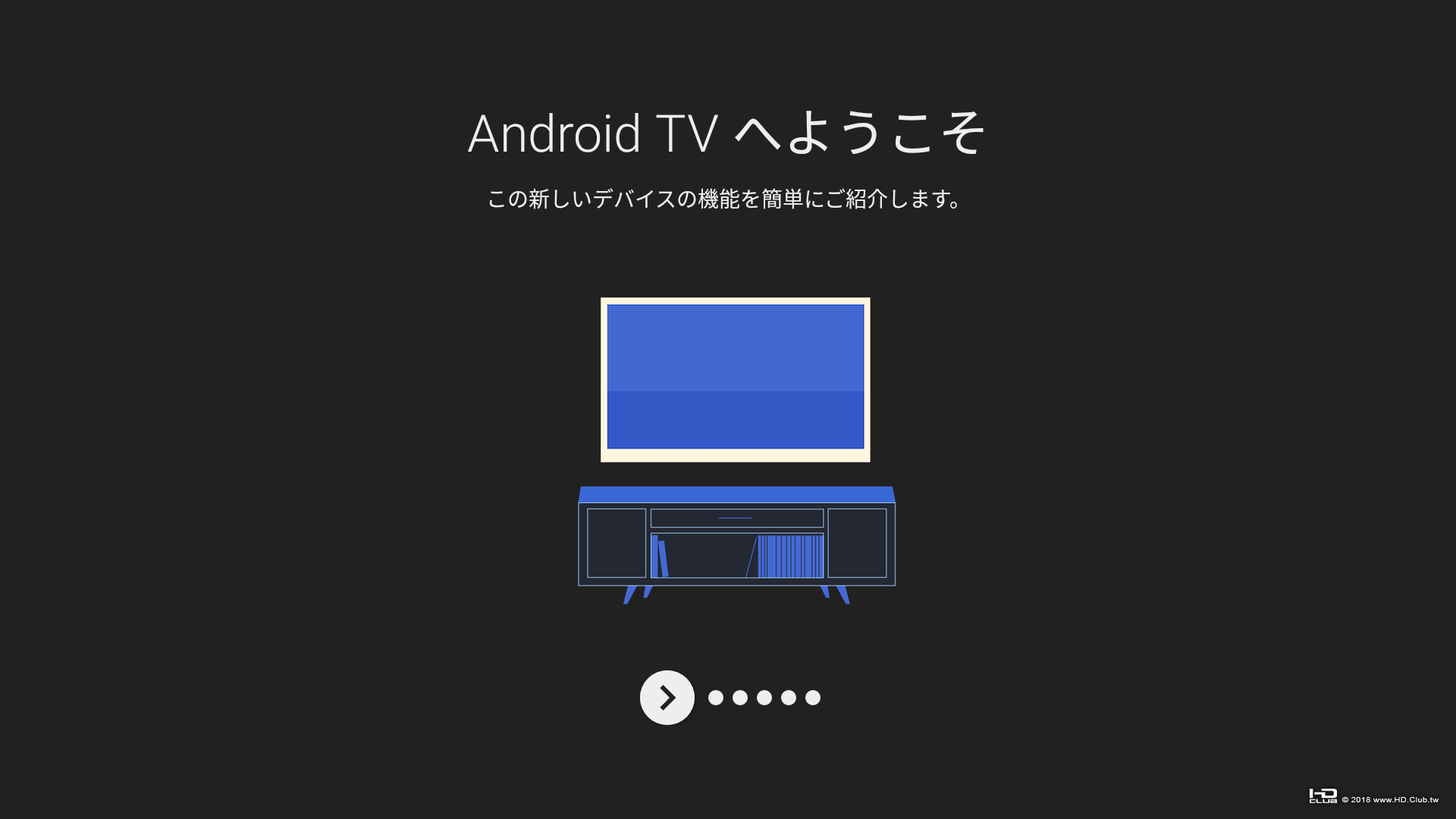

插上電, 機器就會開始運作, 跑完了 Android TV 開機程序後

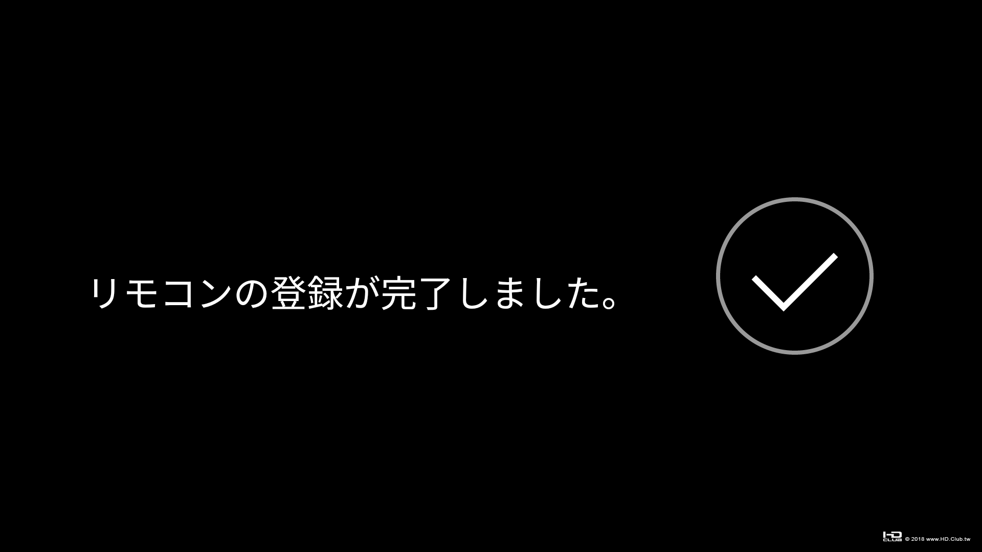

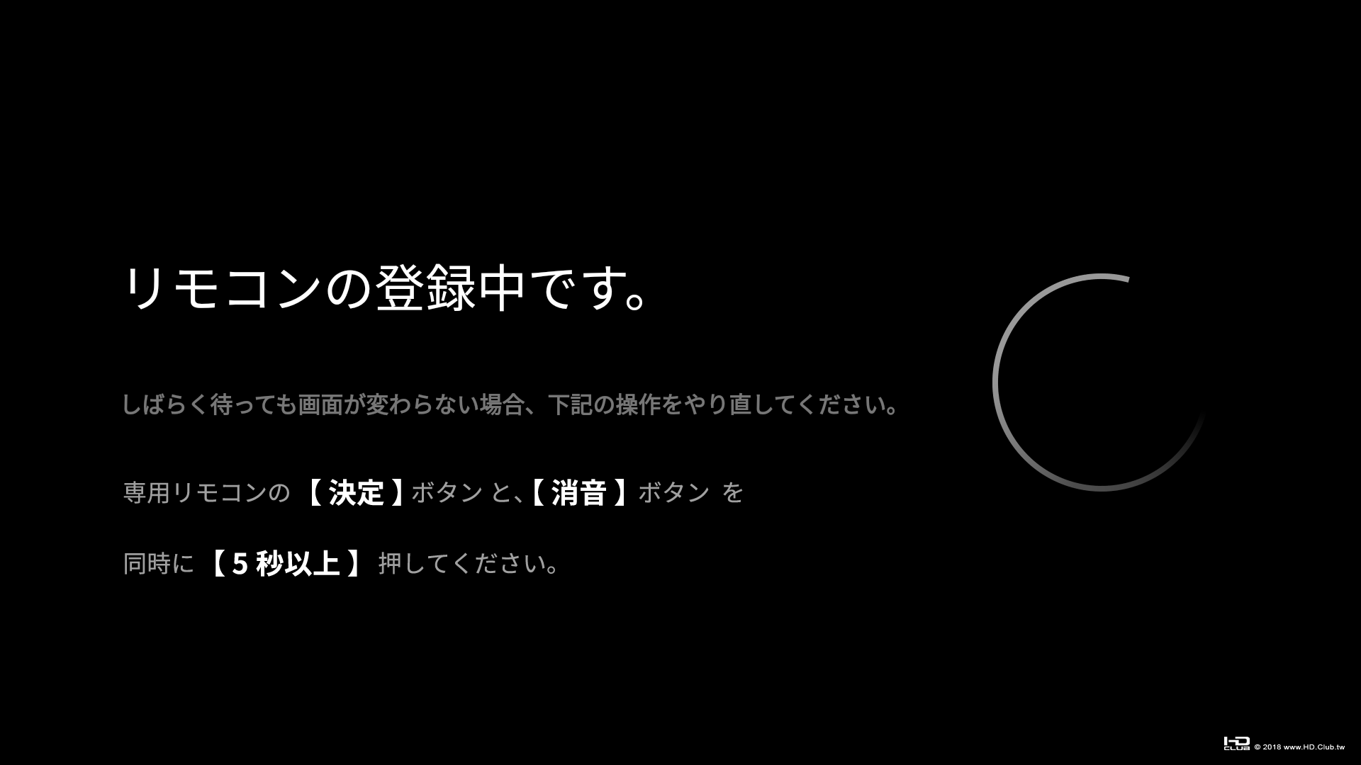

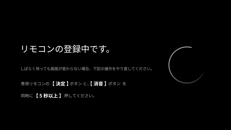

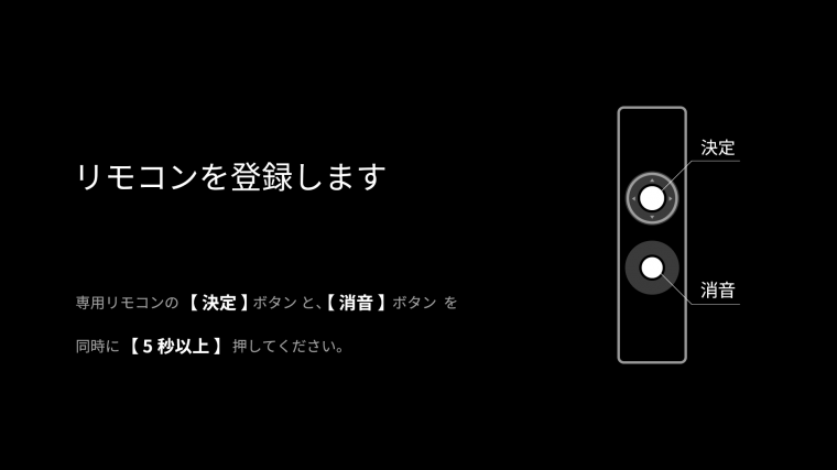

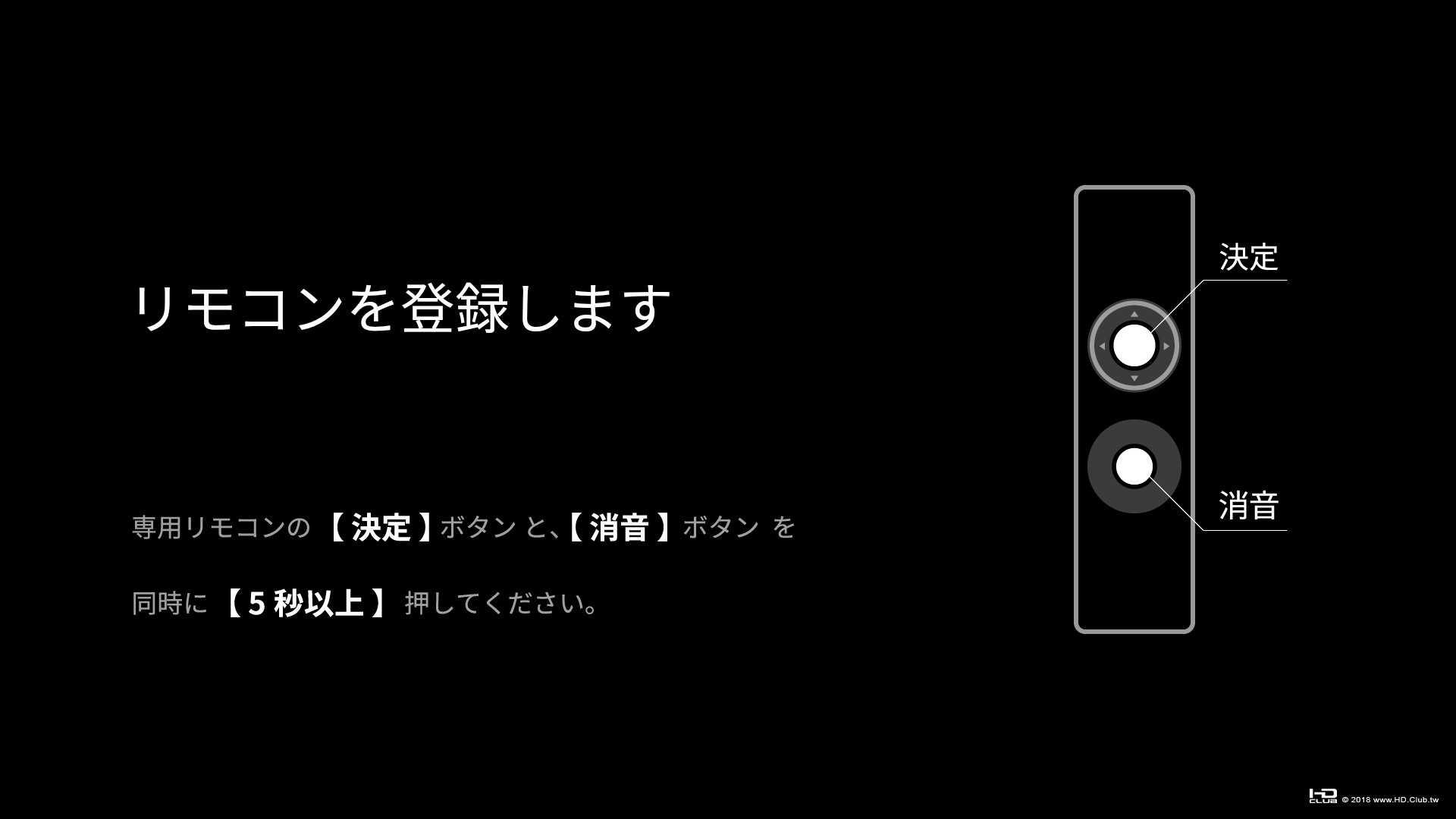

首先需要配對遙控器.
將遙控器的 "決定" 與 "靜音" 兩顆一起按住不放, 五秒後就會自動配對

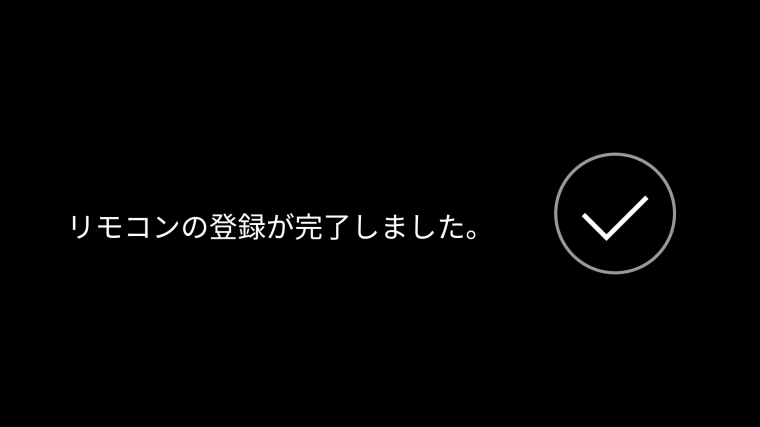

配對完成就能繼續接下來的設定步驟

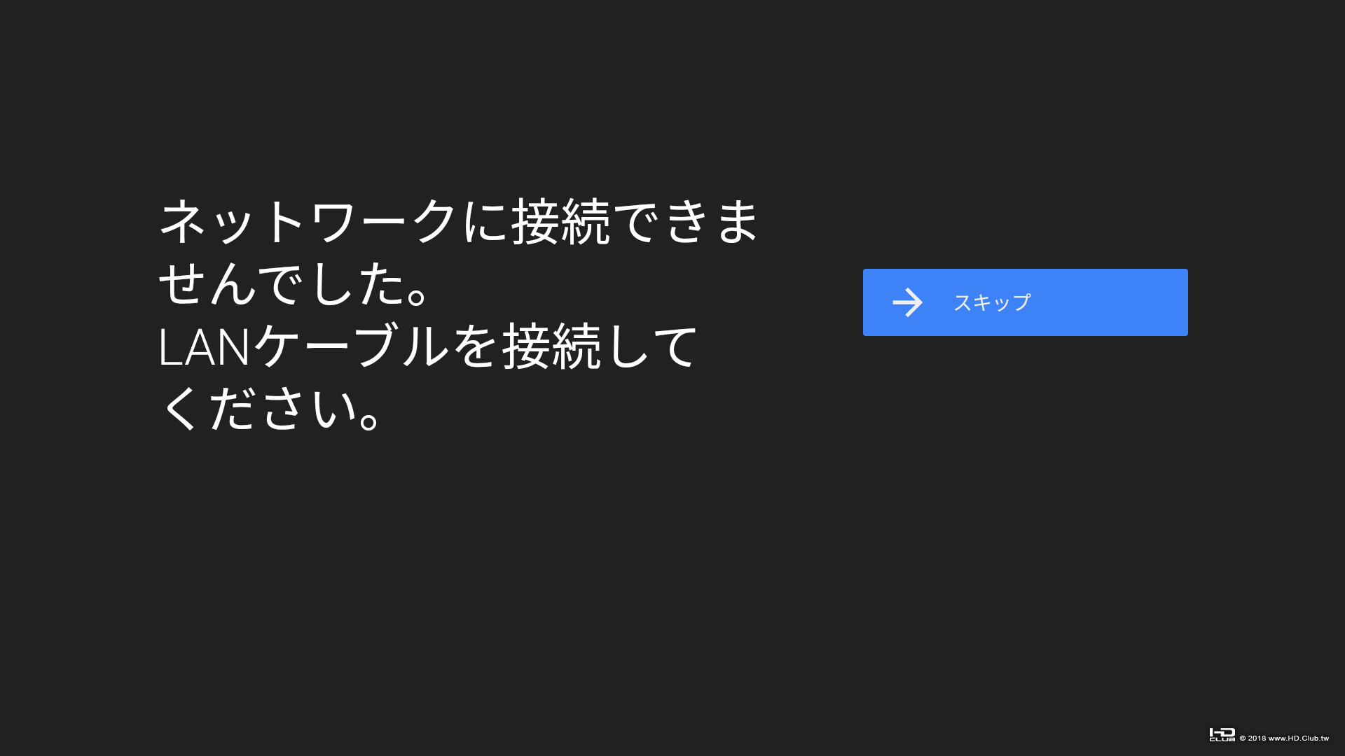

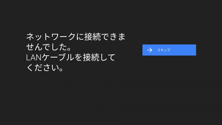

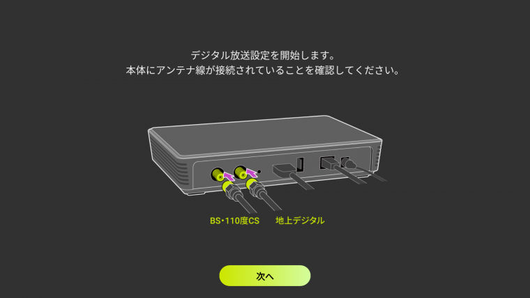

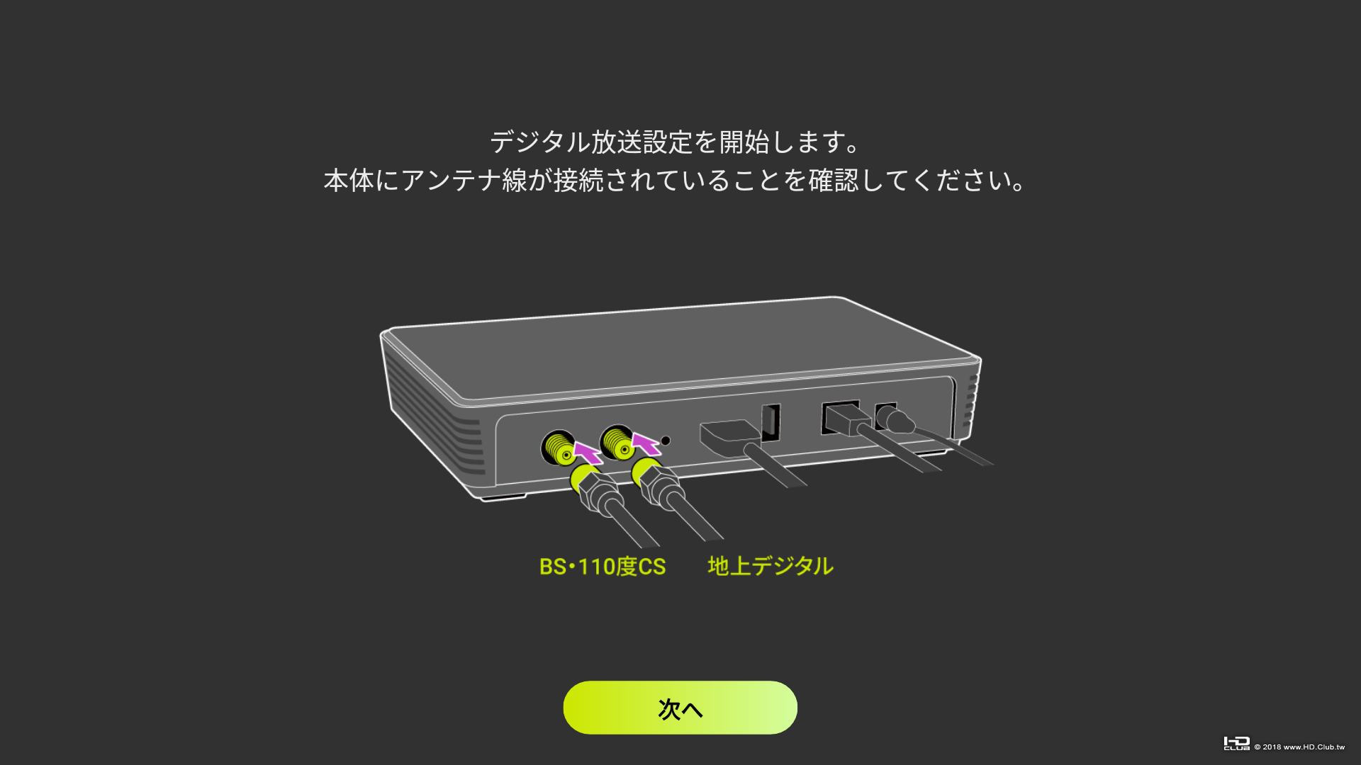

接著會設定網路環境, 請將網路線插上

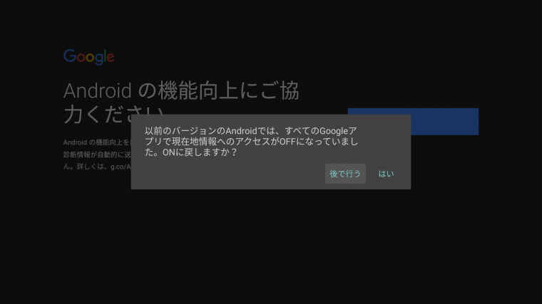

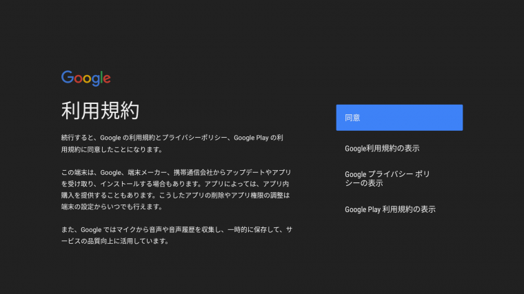

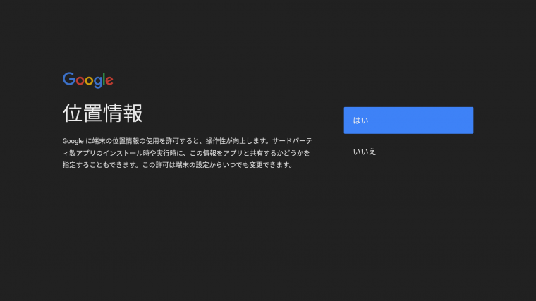

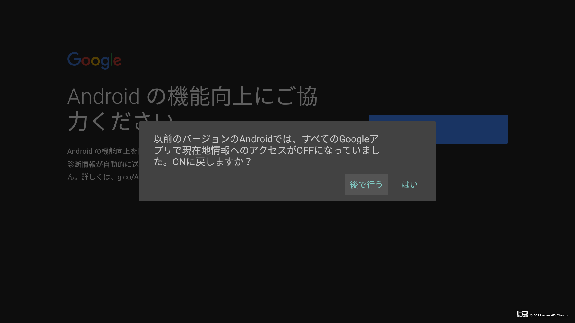

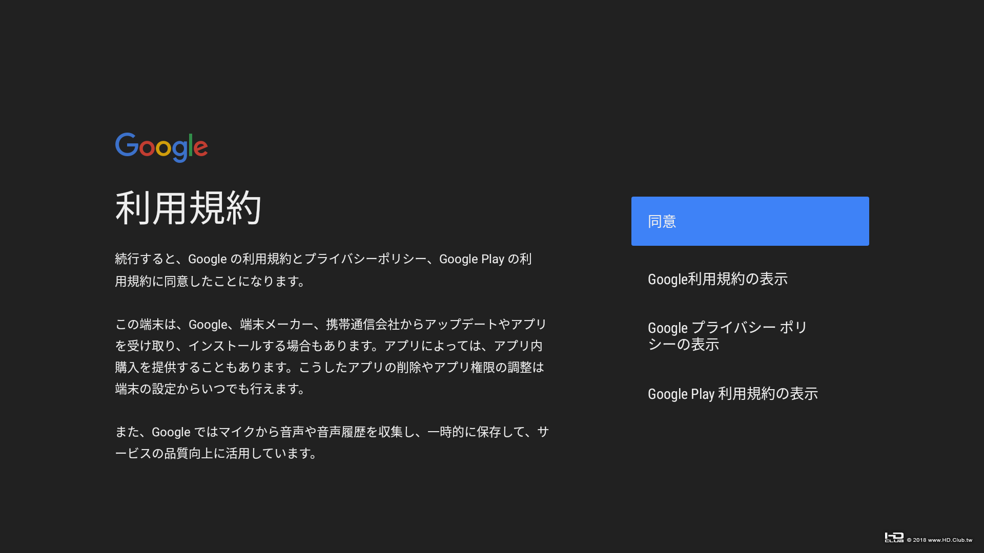

接著是 Google 的使用規範, 不同意就不能用了

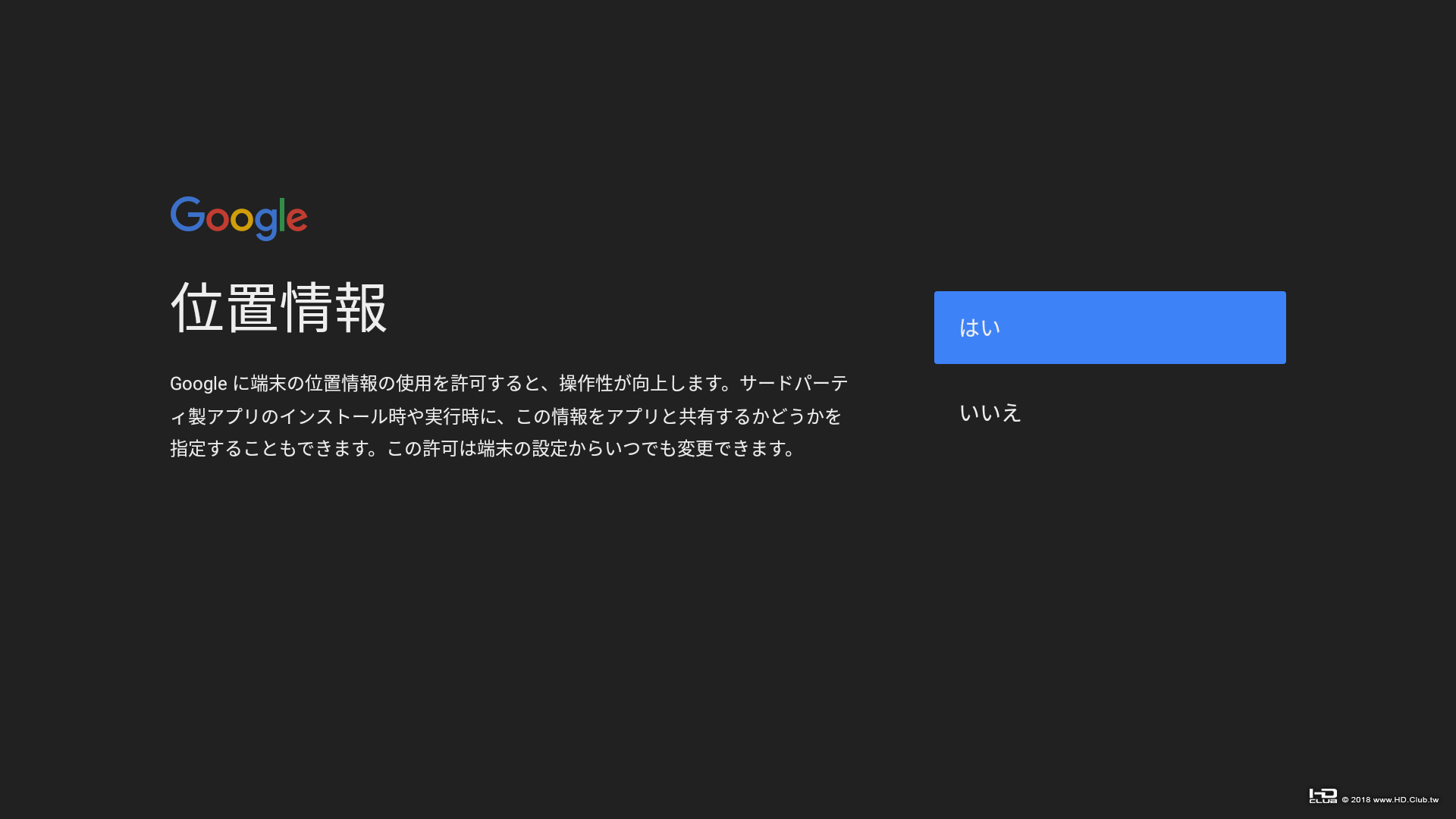

Google 會利用 IP 位置追蹤使用者資料, 同不同意看個人意願
願意讓 Google 提供您所在位置的 Android APP 資訊嗎?
"之後再說" 或是 "願意"

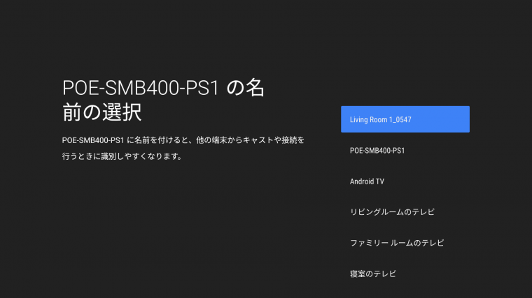

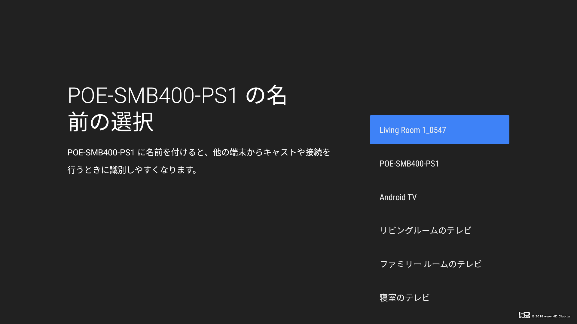

這台機器要叫做什麼名字
(這台是 BUHD100, 但是預設名稱竟然是 SMB400, 誰是 "製造商" 已經不言而喻)
緊接著就要設定電視的部分
上面第一項是 "地上波" 的設定, 不用理它

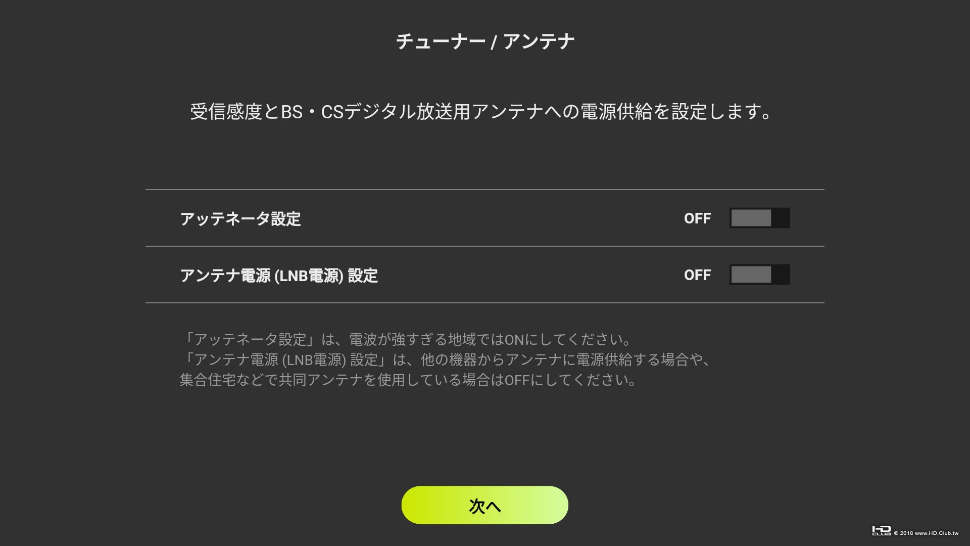

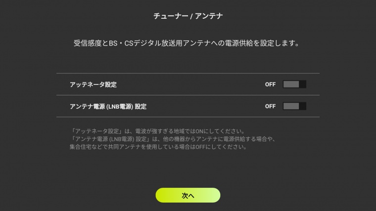

下面那項是 "衛星天線供電"
如果您是 BUHD100 直接連到衛星天線 LNB, 請將它開啟

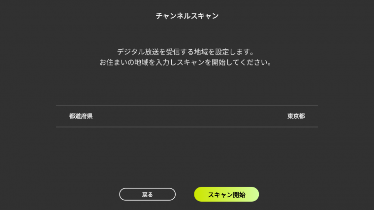

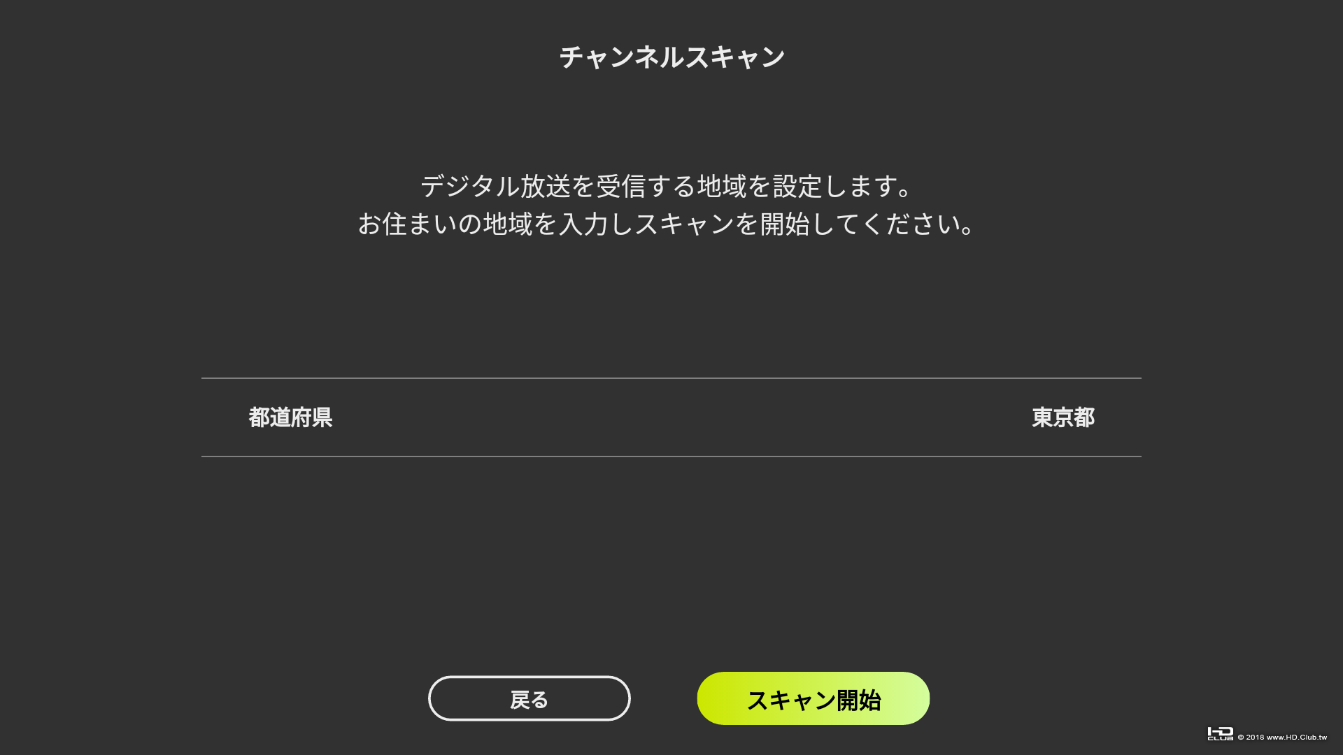

郵遞區號只是為了地上波, 由於我們只收 BS/CS, 所以隨便設就可以

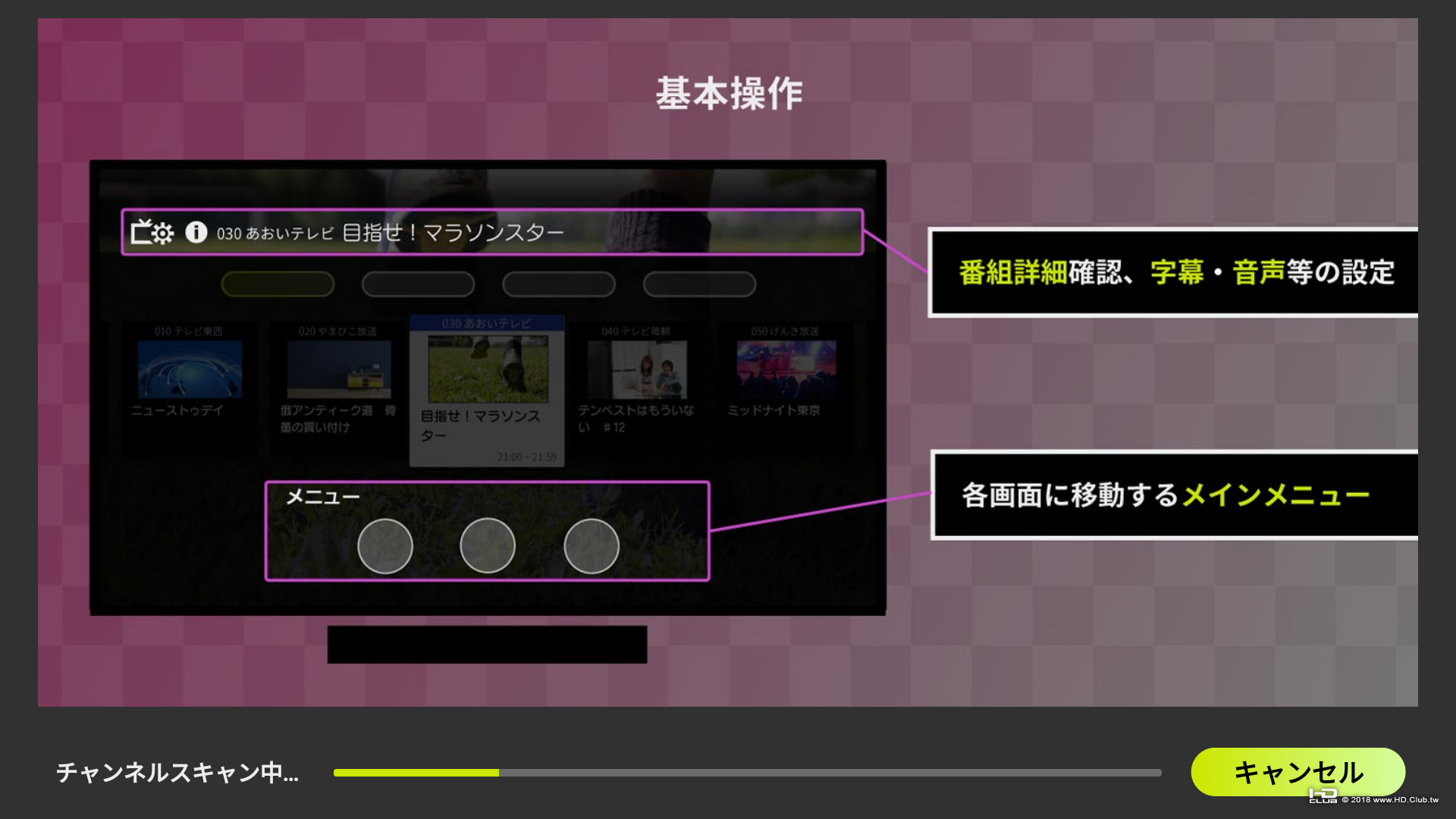

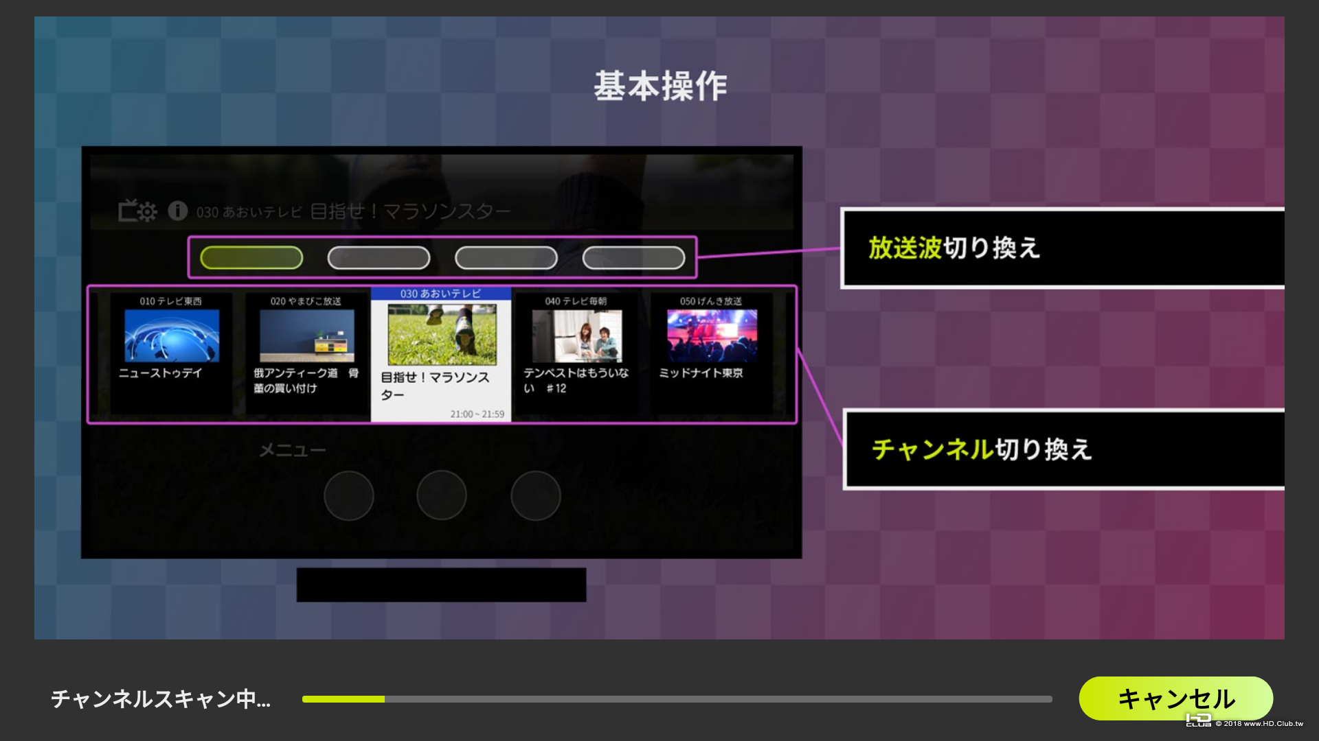

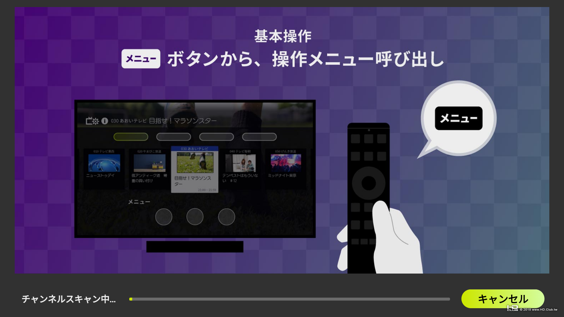

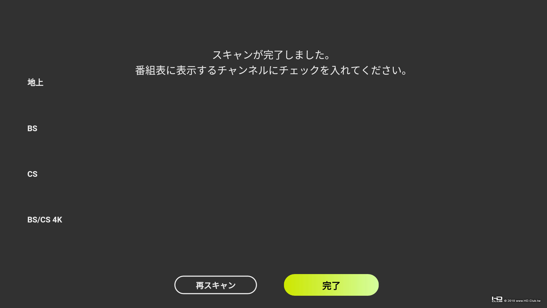

開始掃描頻道, 過程中會顯示操作說明
完成之後會顯示有哪些頻道可收視
最後則是 Android TV 系統的說明, 看不懂日文可先跳過

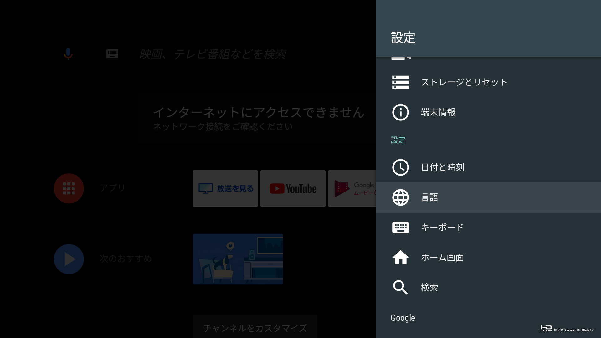

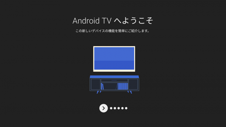

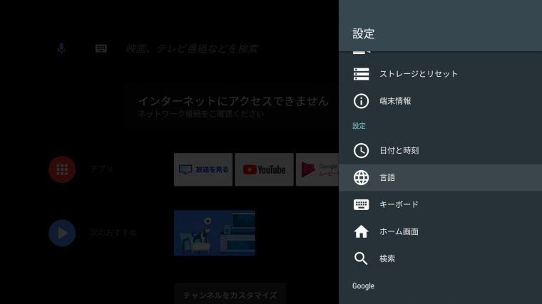

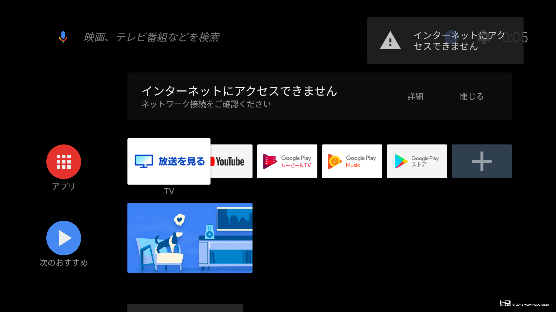

設定完成, 出現 Android TV 的主畫面

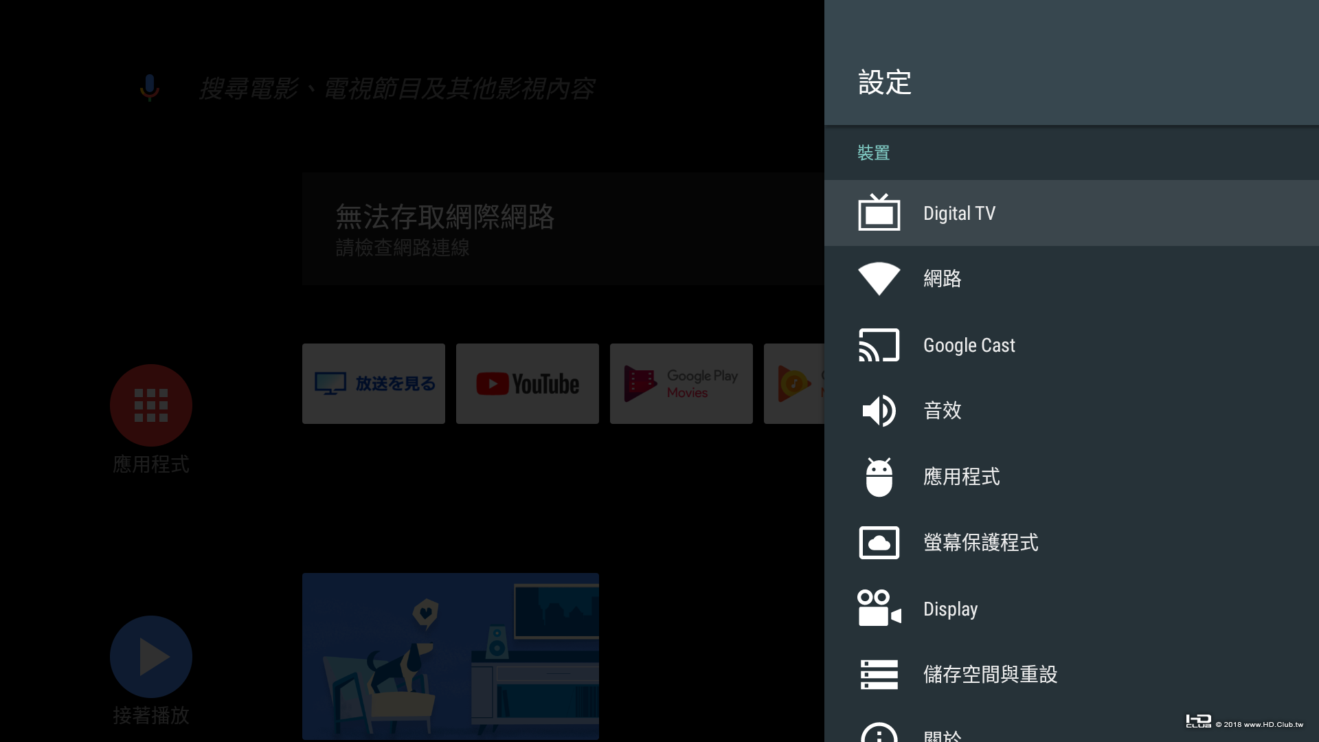

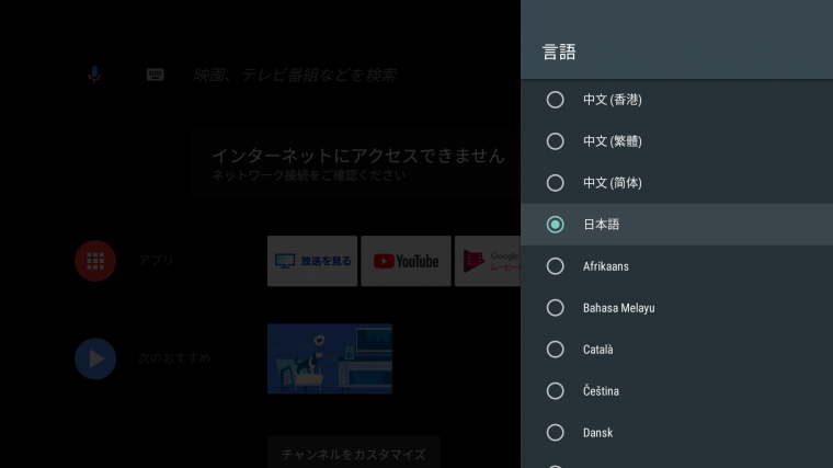

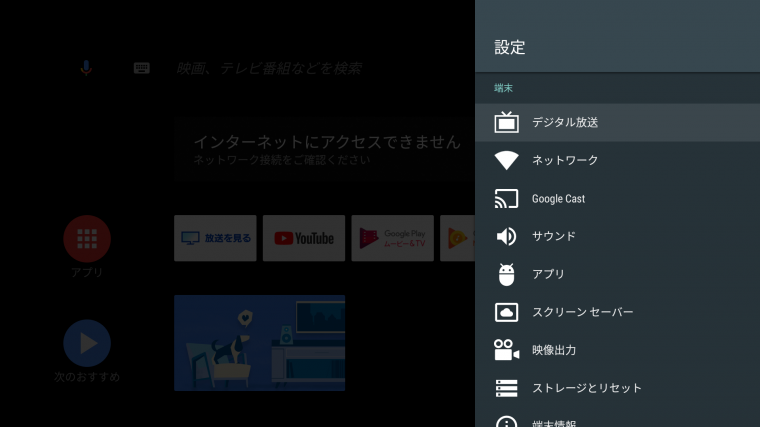

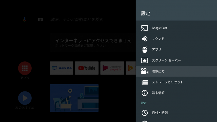

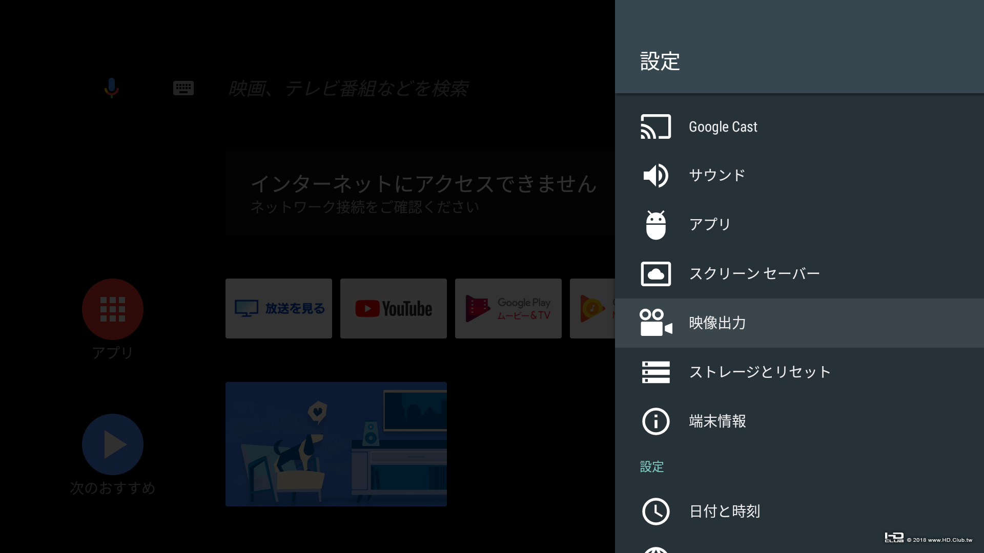

立刻按下遙控器上的設定, 或是畫面右上角的齒輪
進入設定選單

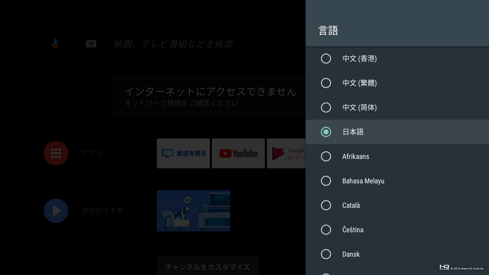

往下找到 "言語"
把它改成 "中文(繁體)"  就可以看到親切的中文啦!

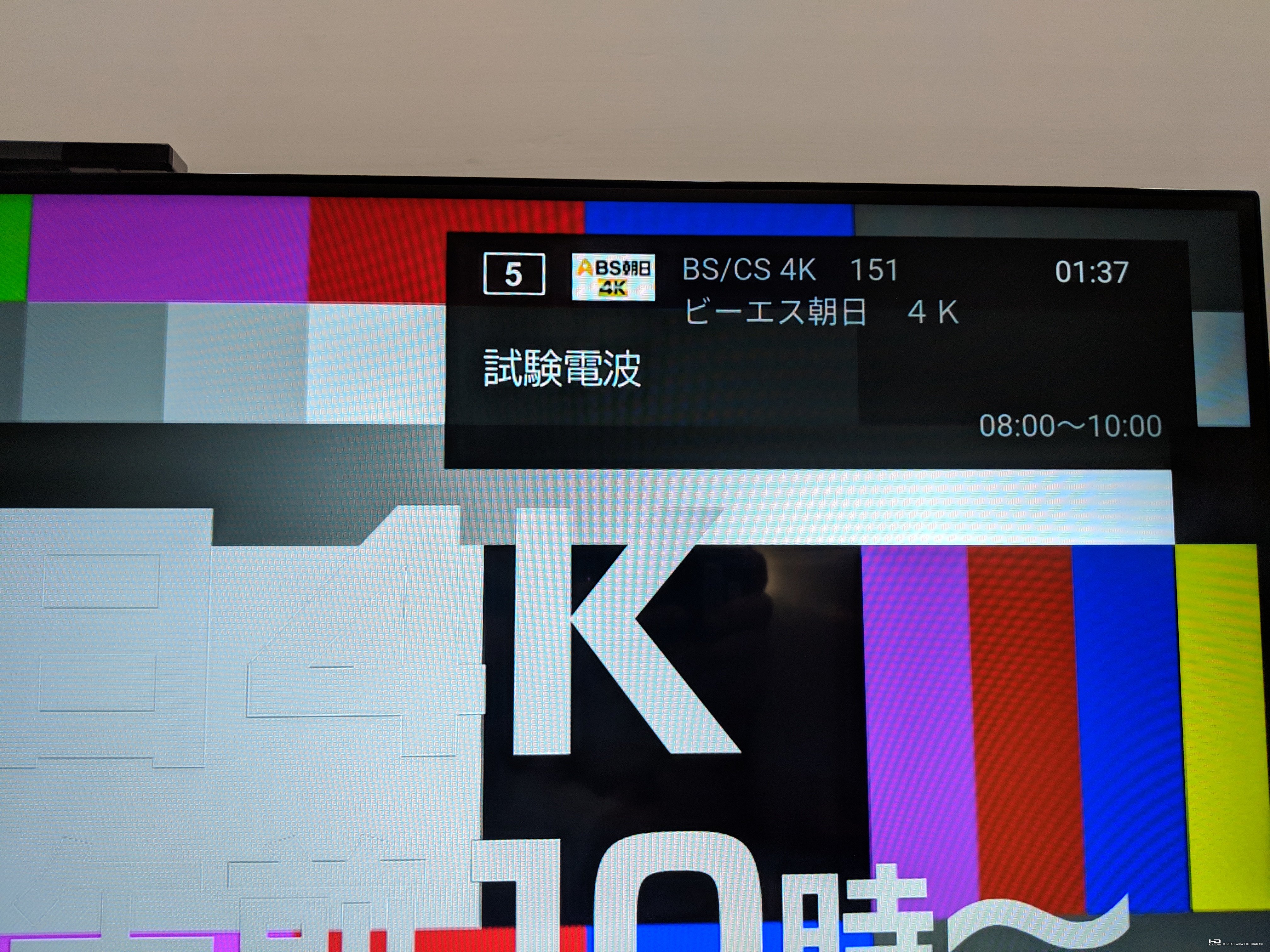

踏入 BS4K 最方便最便宜的選擇

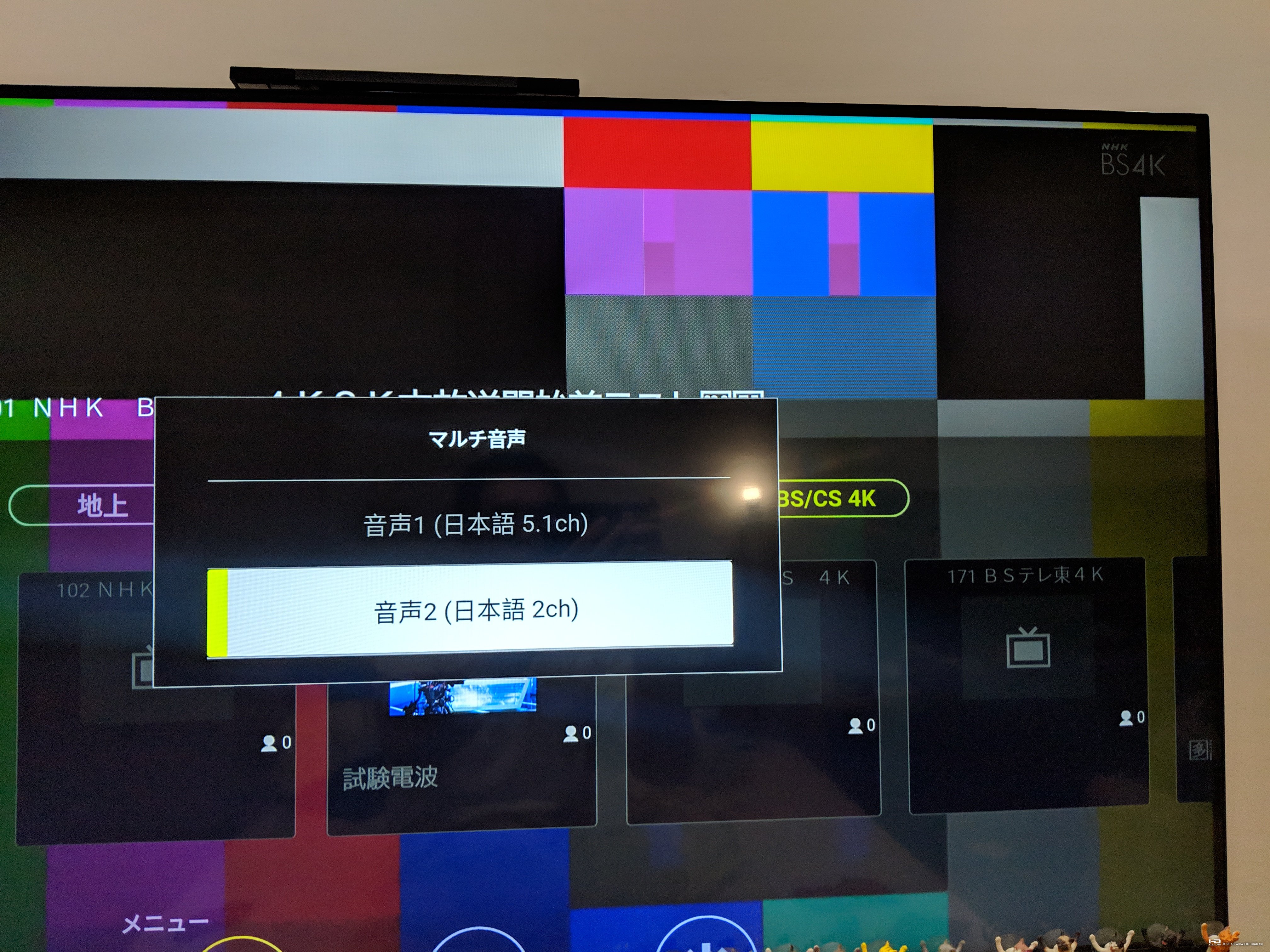

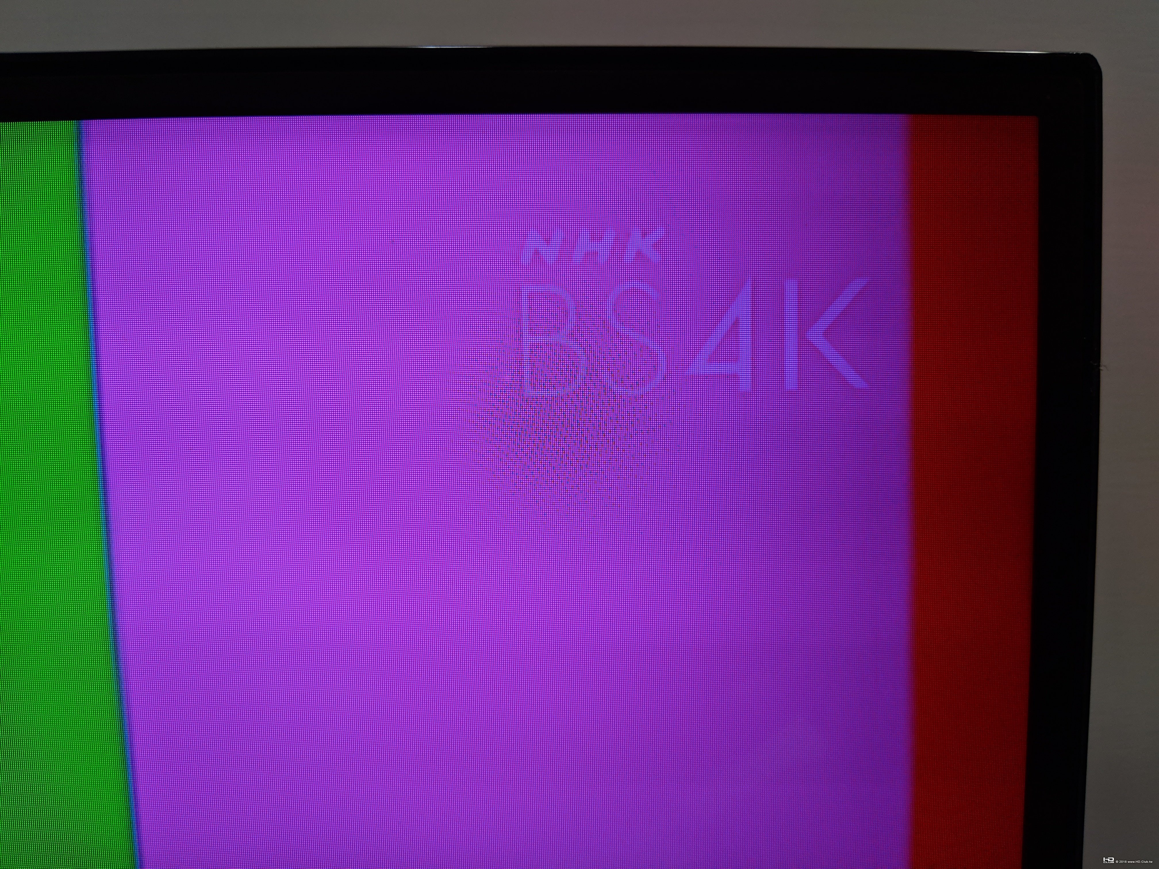

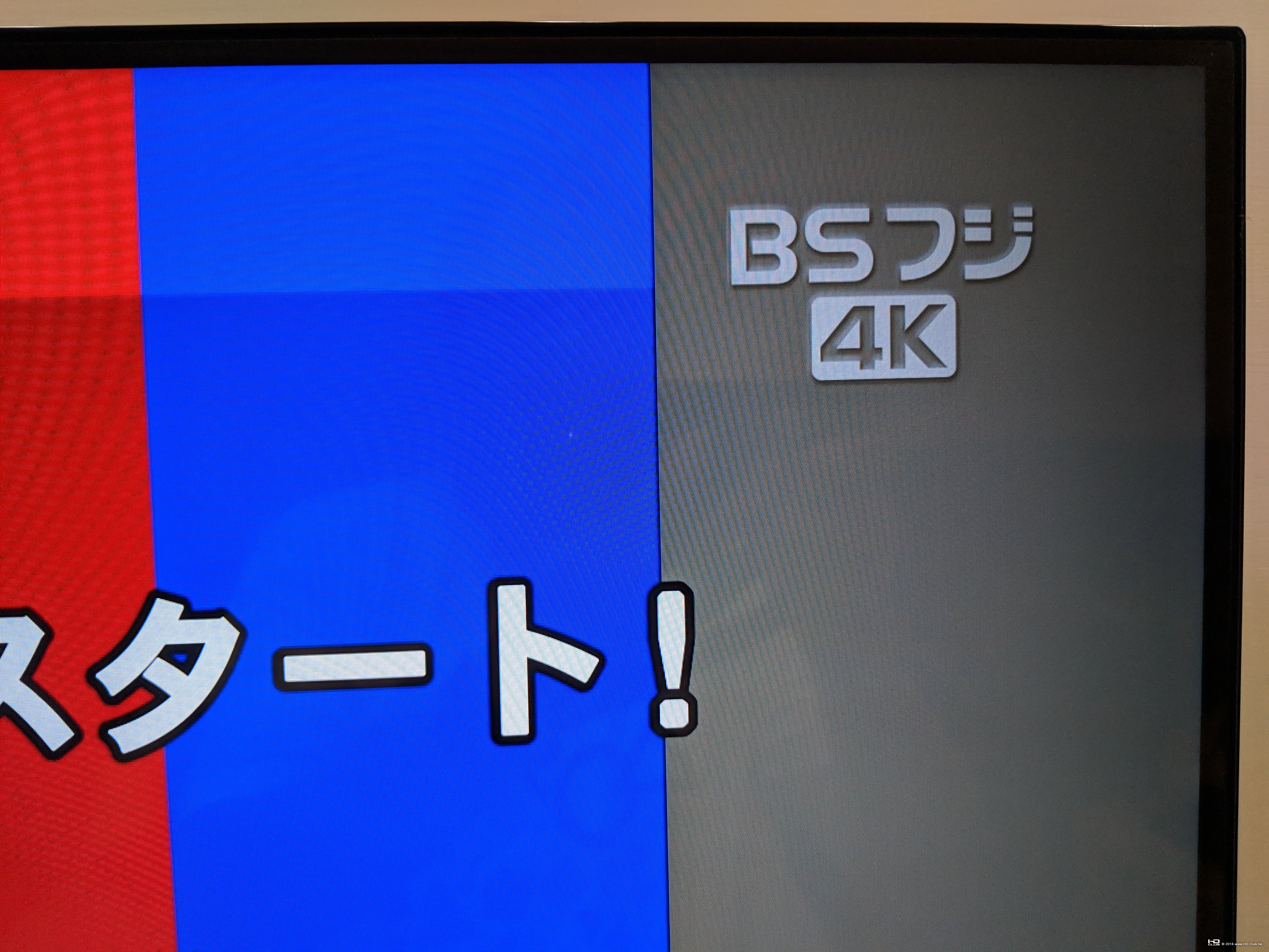

現在 BS4K 又開始發送測試 Color Bar 了, 拜科技進步之賜, 現在只要花少少的錢, 也能看到 4K 等級高品質的日本 BS 衛星電視
想到以前一開始收視 Full HD 的 BS 都要花大把鈔票才辦得到, 實在令人不勝唏噓

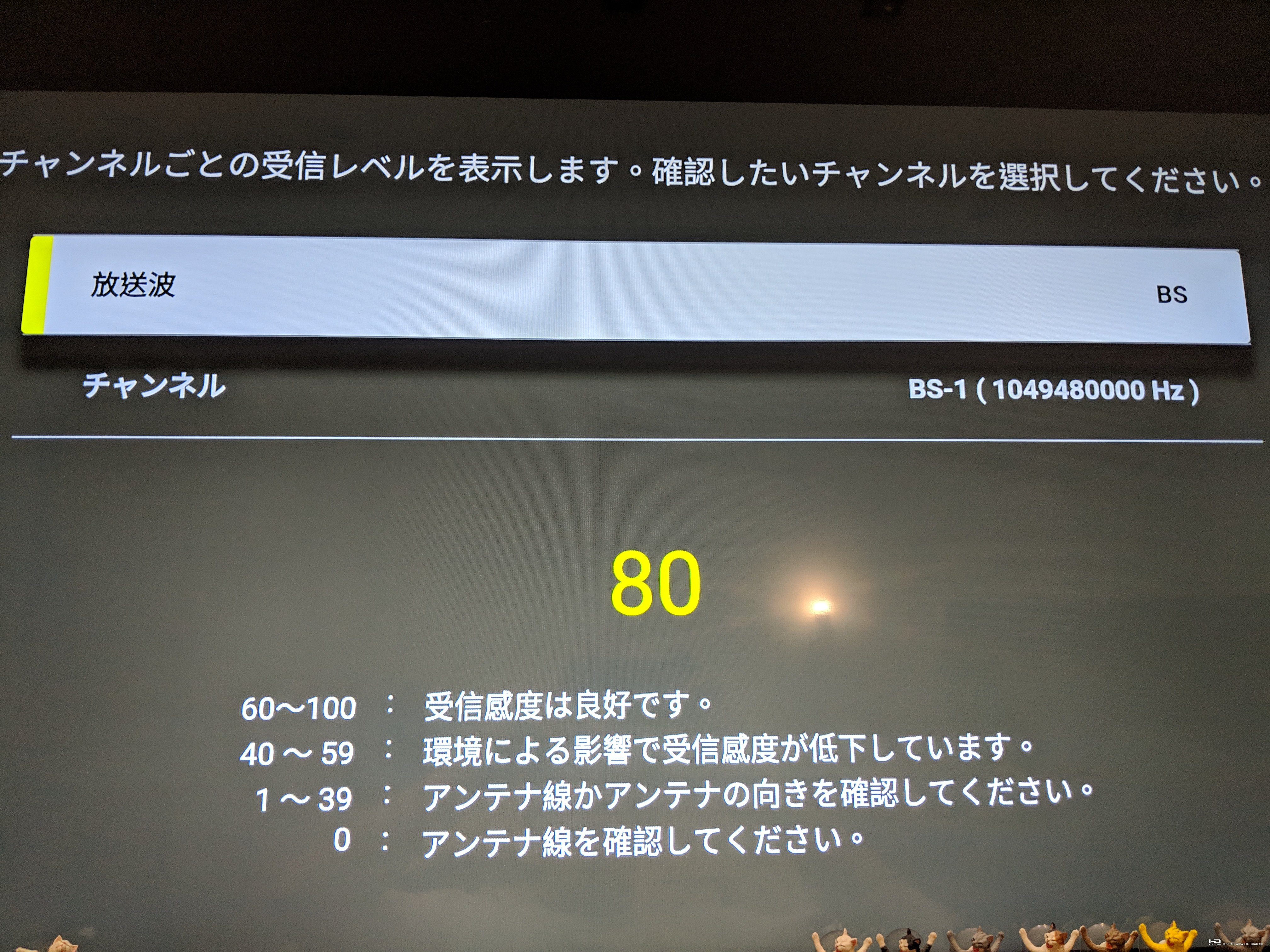

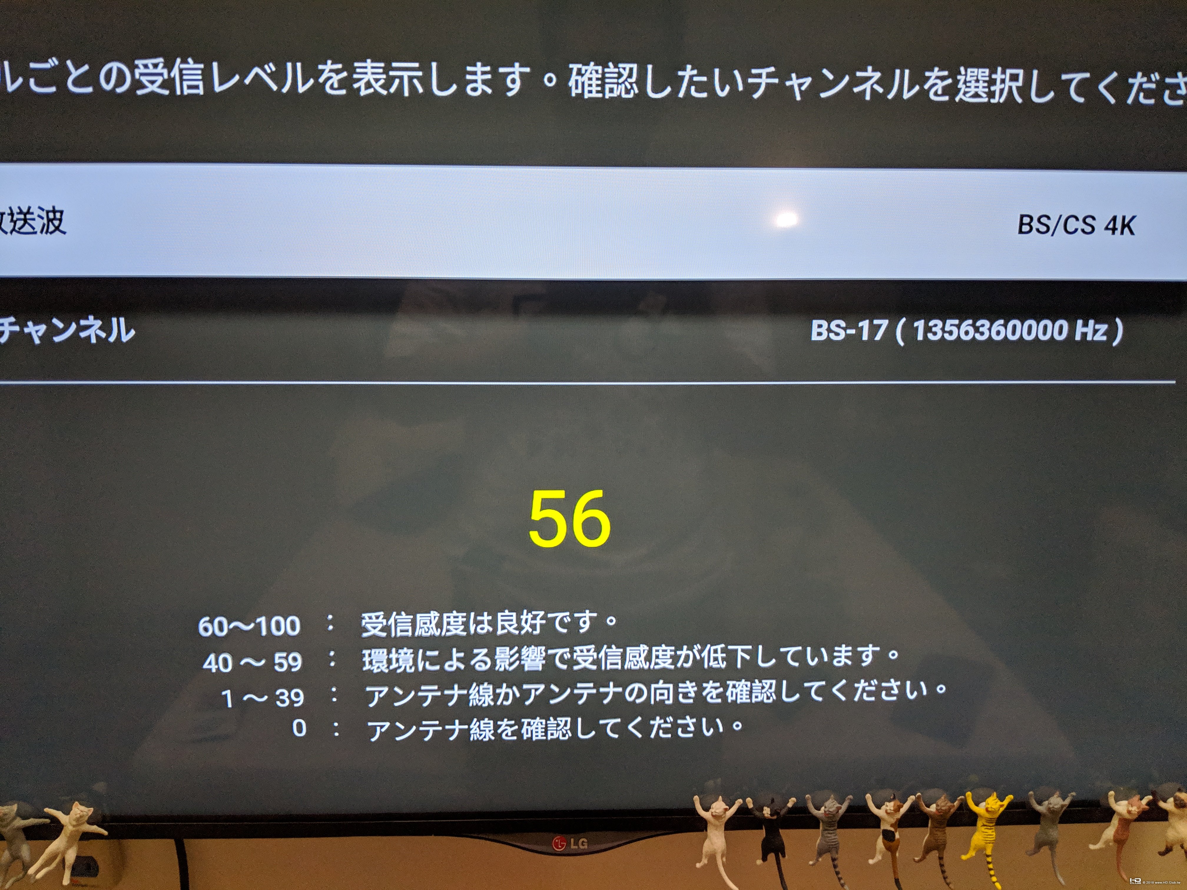

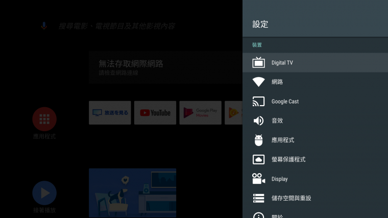

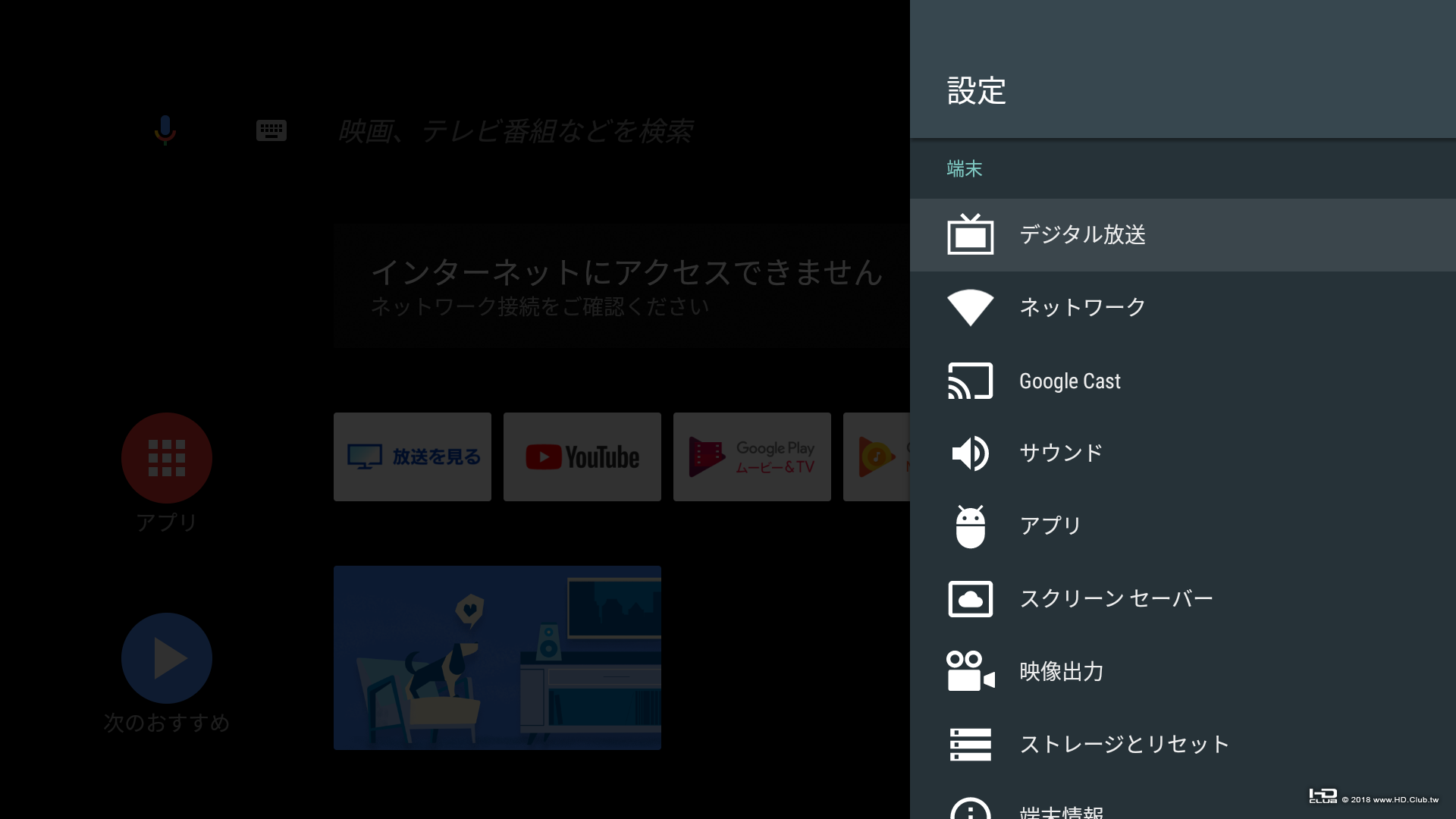

從設定 Digital TV 當中可以查看目前收訊的強度, 上圖是 NHK BS4K 收訊的強度
這是 BS 東京電視台的強度
看起來 ISDB-S3 的訊號強度還是比起 ISDB-S1 弱上一截啊...

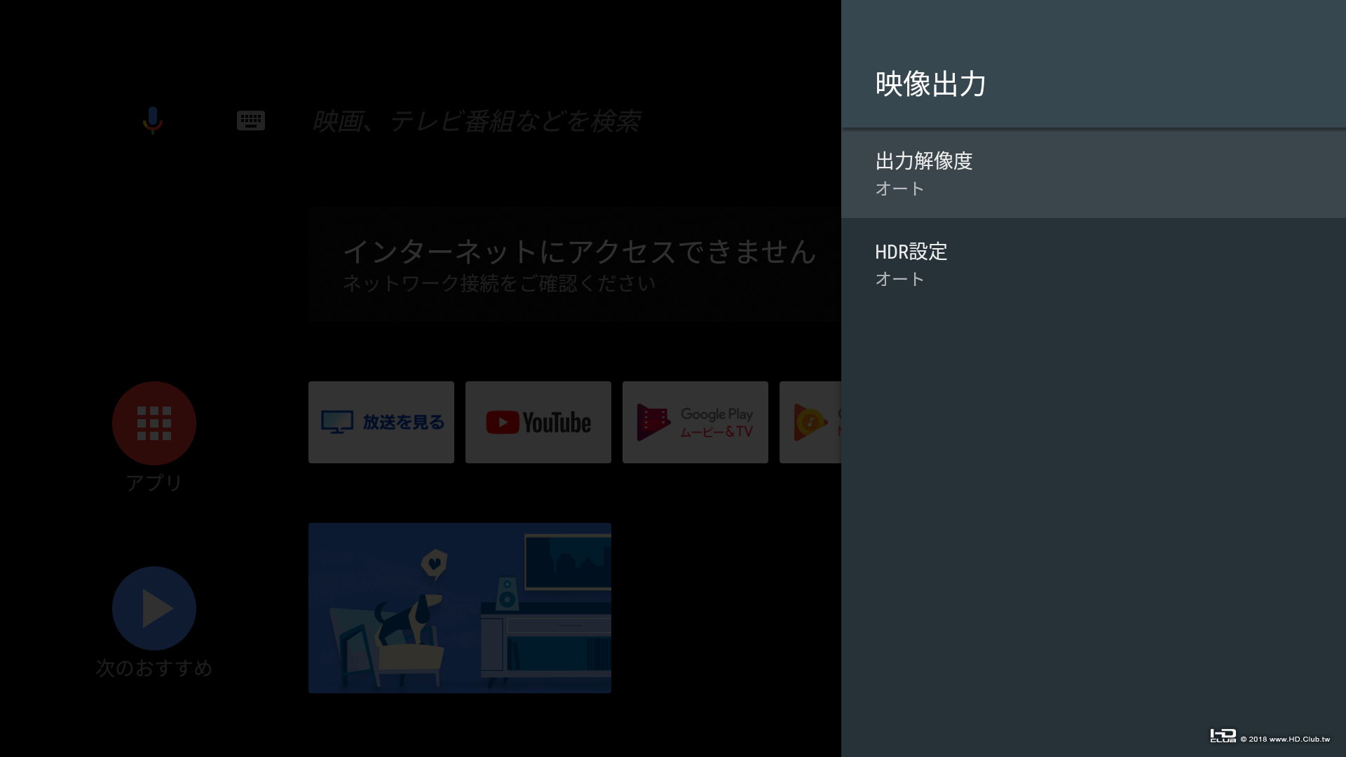

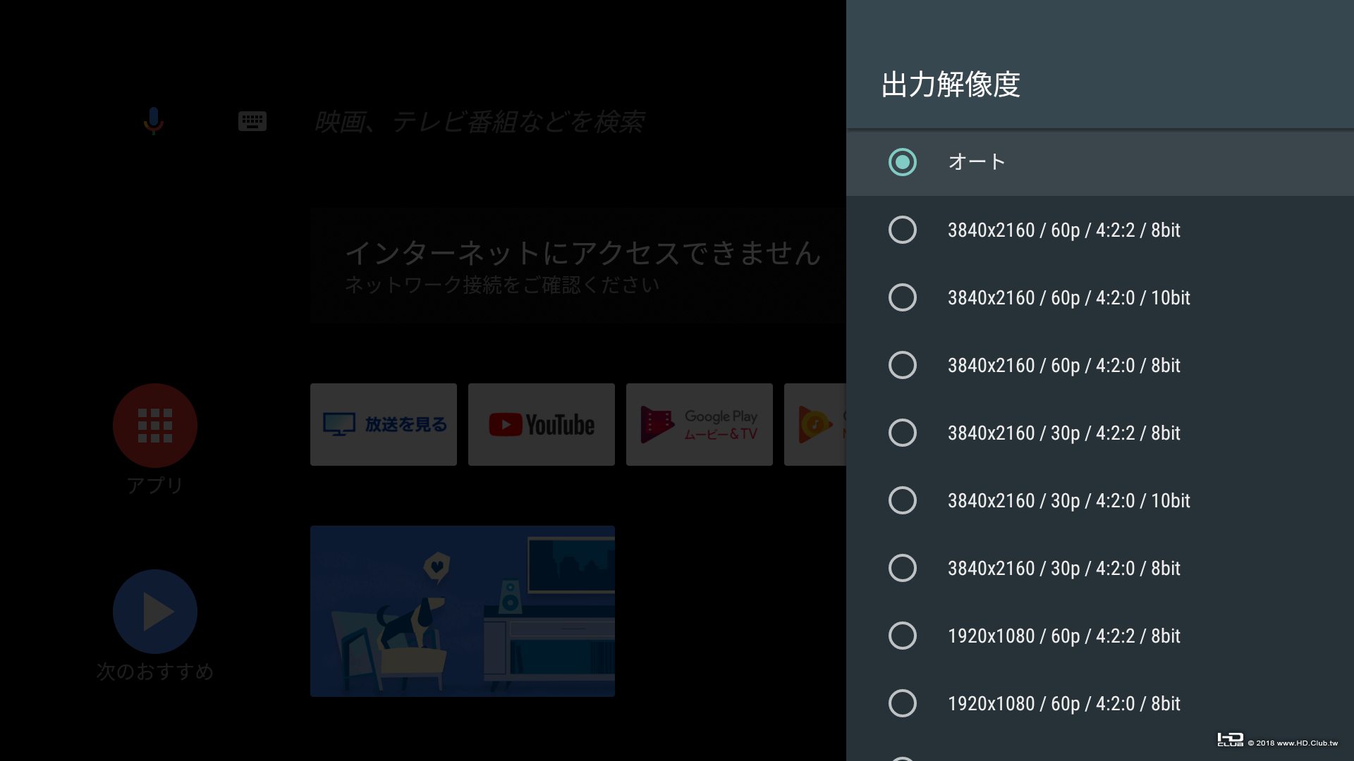

另外要注意的部分是, BUHD100 系統會自動偵測您所接上的顯示器/電視
如果支援 HDCP 2.2, HDMI 會輸出 4K (3840x2160) 解析度
如果支援 HDCP 1.4, HDMI 會輸出 2K (1920x1080) 解析度
並且支援 BT.2020 -> BT.709 以及 HLG -> HDR 格式轉換
這點倒是一開始官網上並沒有提及的功能, 是筆者自行測試各個顯示器時才發現
(* 進行影像測試時, BS4K 剛好停送測試訊號, 筆者是以今年台灣公共電視試播的 4K 訊號 PQ10 & HLG 做影像回播測試)
只不過, BUHD100 對於 HLG -> SDR 轉換似乎有點怪怪, HLG 的影像在 SDR 顯示器顏色整個走鐘.
但是 HDR (PQ10) -> SDR 卻很正常, 或許將來可透過韌體更新解決此問題

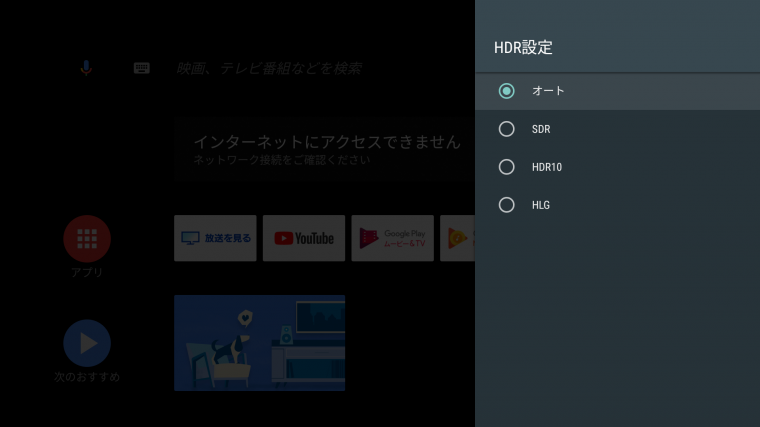

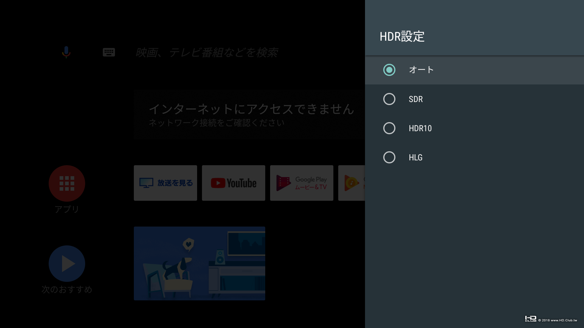

使用者的顯示器若是 2017年後 HDR (PQ10) / HLG 雙規機種, 可以在設定當中自行選用
預設 Auto 會自動判斷顯示器支援哪一種格式, 並做相對應的轉換
如果全支援, PQ10 影片就會以 PQ10 輸出, HLG 節目就以 HLG 輸出
設定可強制轉換成電視支援的格式

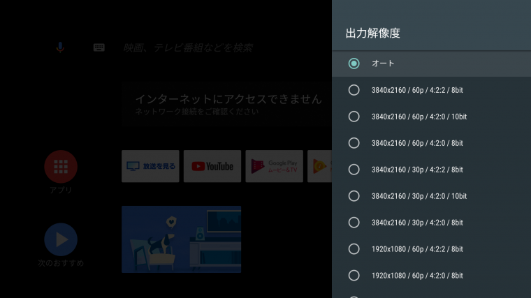

如果您的顯示器支援 HDMI 2.0a + HDCP 2.2 全功能, 可以在解析度當中設定希望輸出的格式
預設會以電視最佳的解析度色域為主

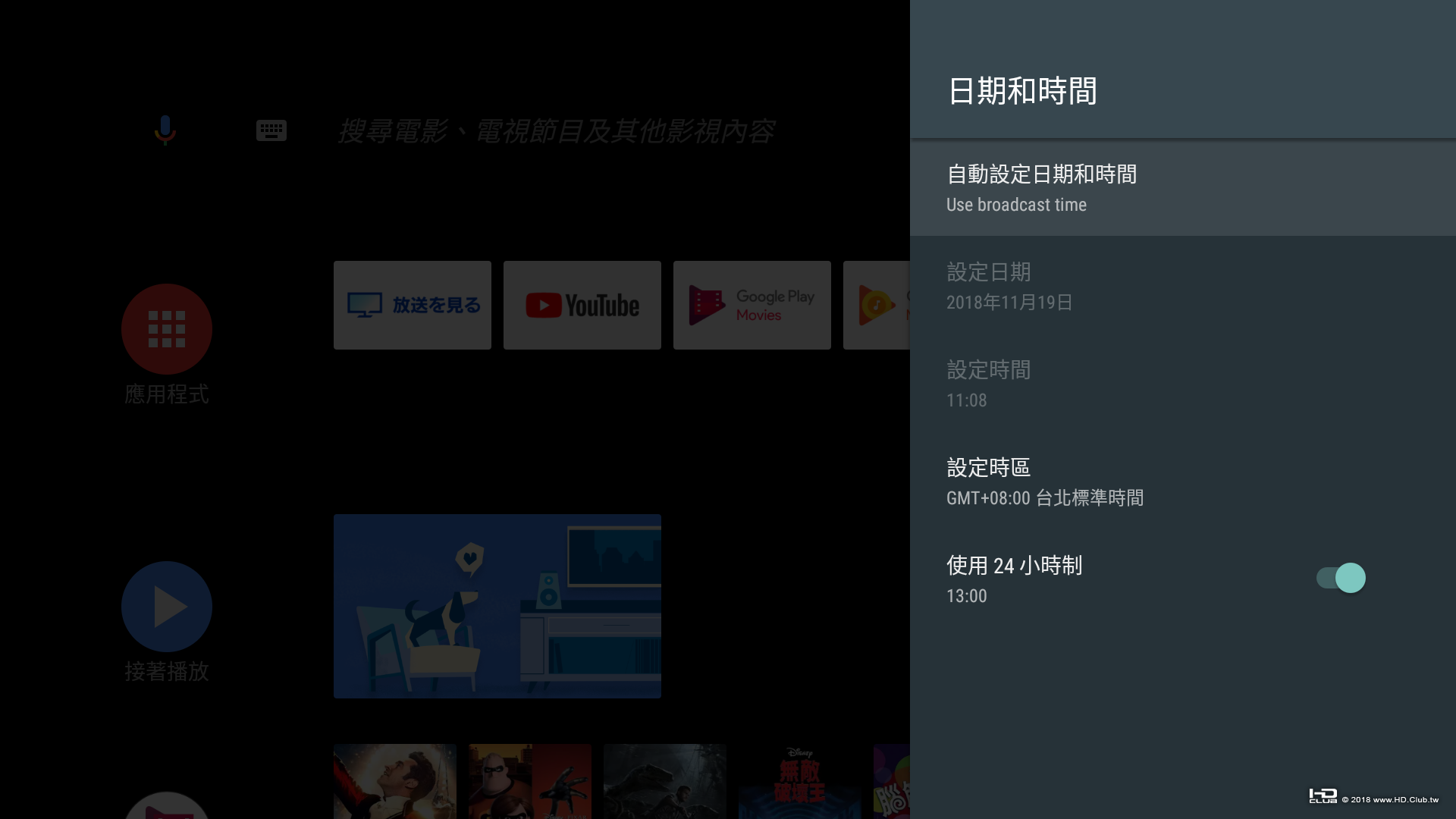

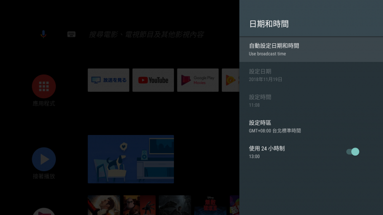

自動設定日期和時間, 請 "務必" 使用 broadcast time
因為我們台北時間是 +8, 與日本東京時區不同, 若不設 broadcast time 會使用本地 +8 時間, 與日本相差一個小時
將來預錄功能會有問題, 所以請勿修改此設定

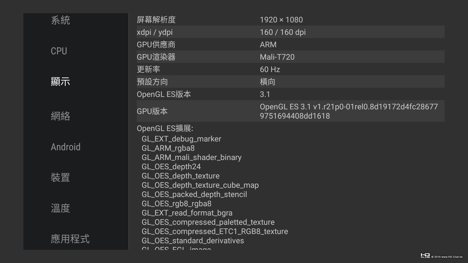

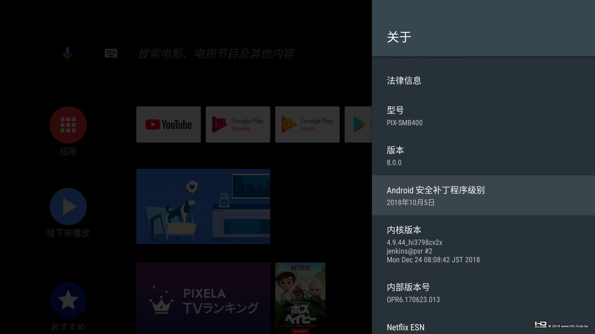

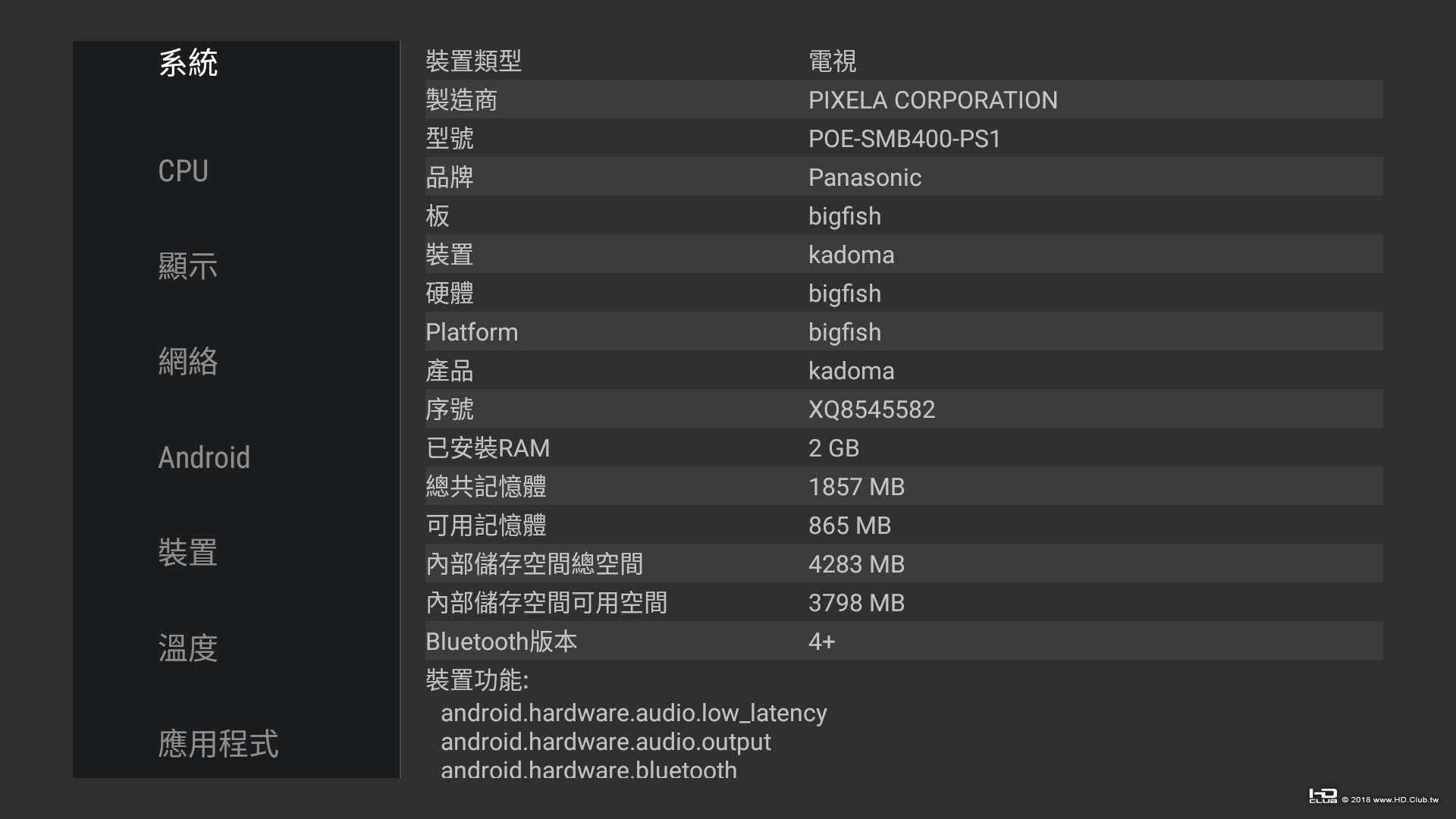

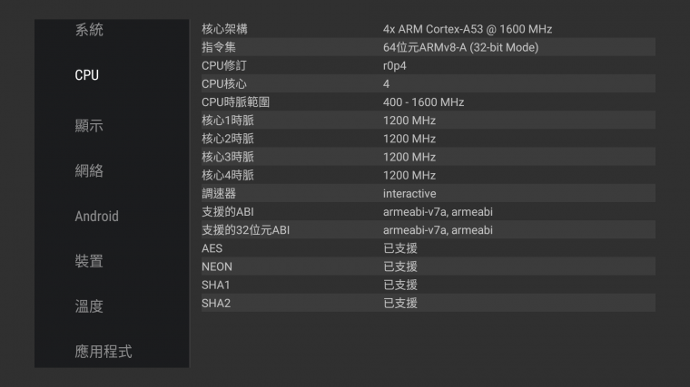

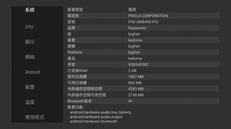

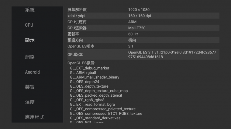

接著我們用 AIDA 來看一下整個系統的資訊吧!
哈... BUHD100 製造商是 PIXELA ... 果然!
2GB RAM + 8GB Storage

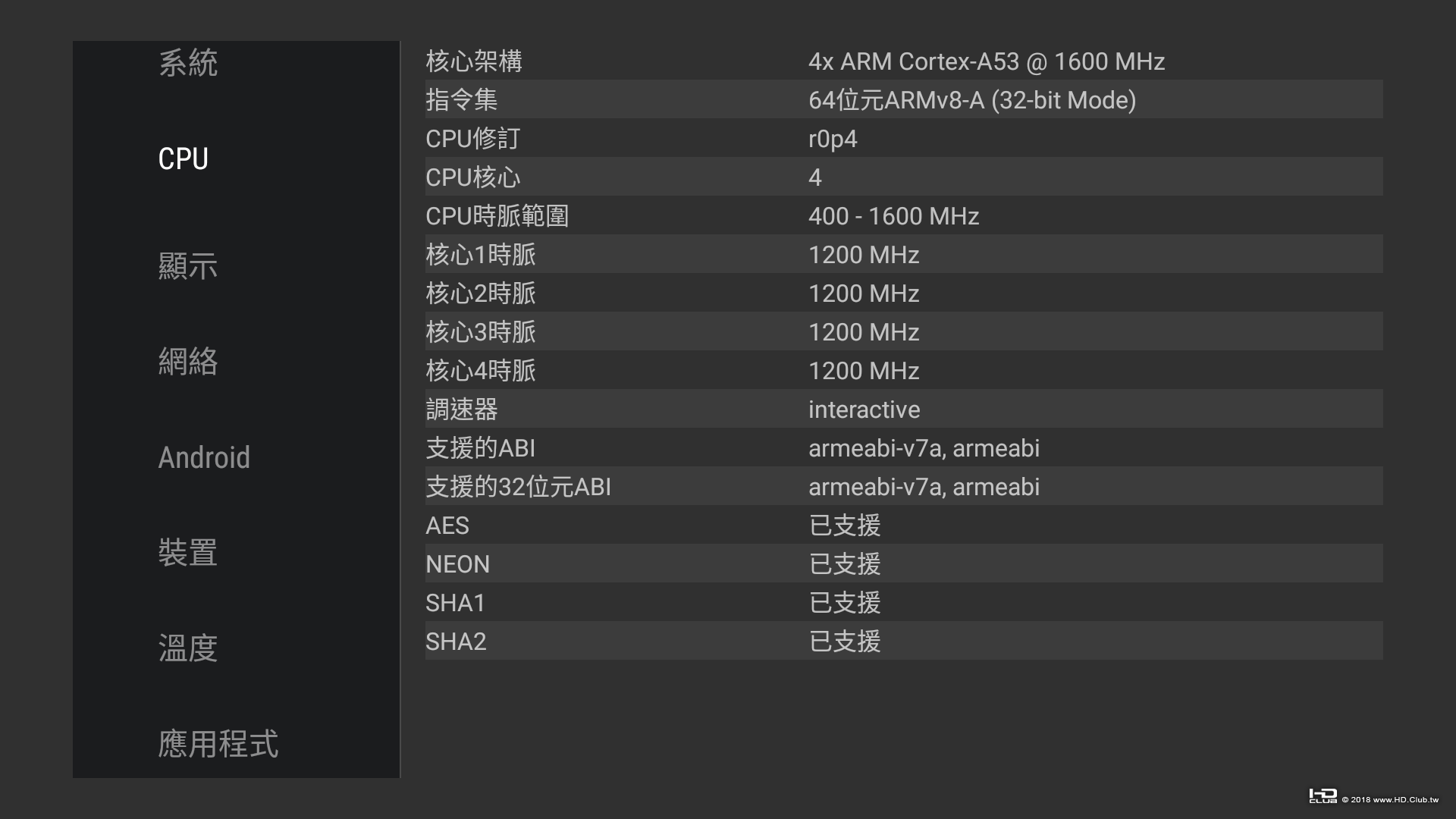

處理器 64位元, 但是系統跑在 32位元
ARMv8 Cortex-A53 四核心
GPU 是 Mali-T720

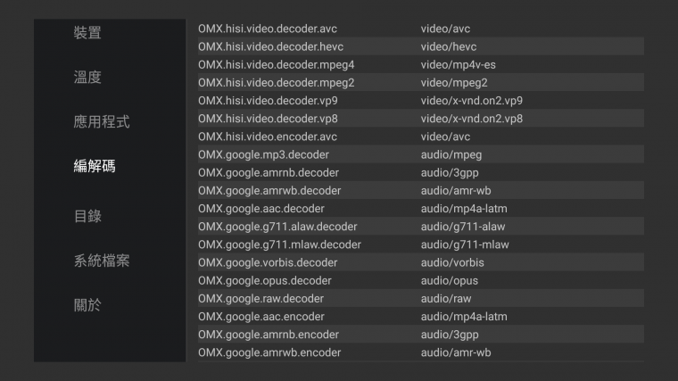

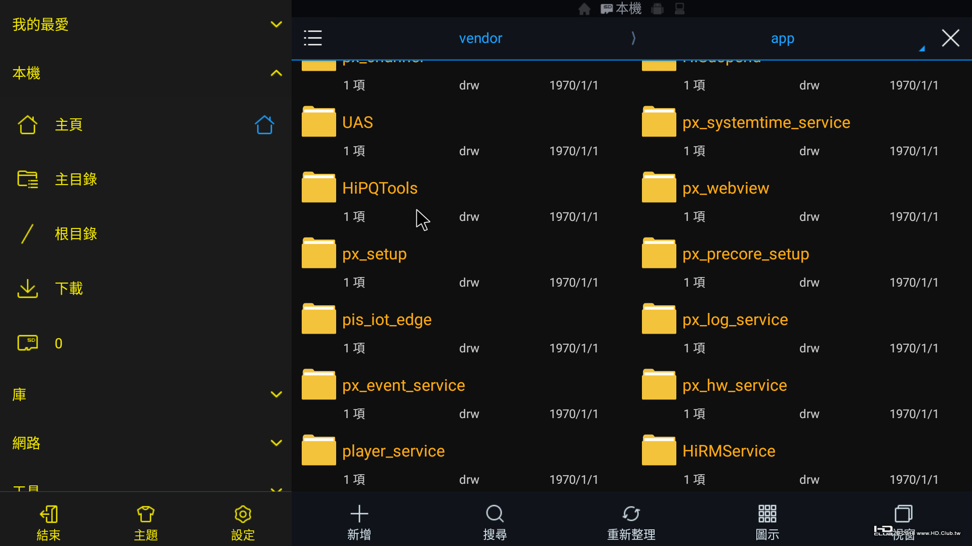

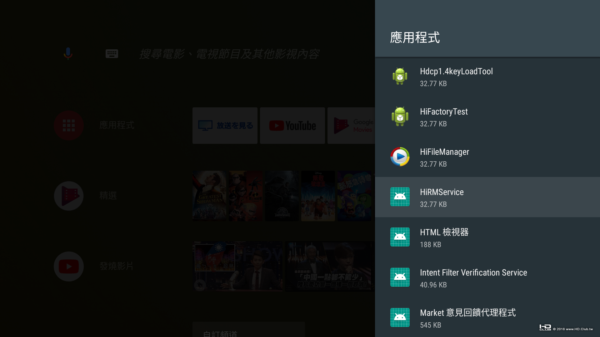

由含式庫的名稱: OMX.hisi.video.decoder.xxxx
可以看出這顆 SoC 晶片應該是 HiSilion (海思半導體) 的媒體處理器 Hi3798CV200
http://www.hisilicon.com/-/media/Hisilicon/pdf/STB/Hi3798CV200.pdf
呃... 不期不待, 沒有傷害. 畫質應不至於太糟...

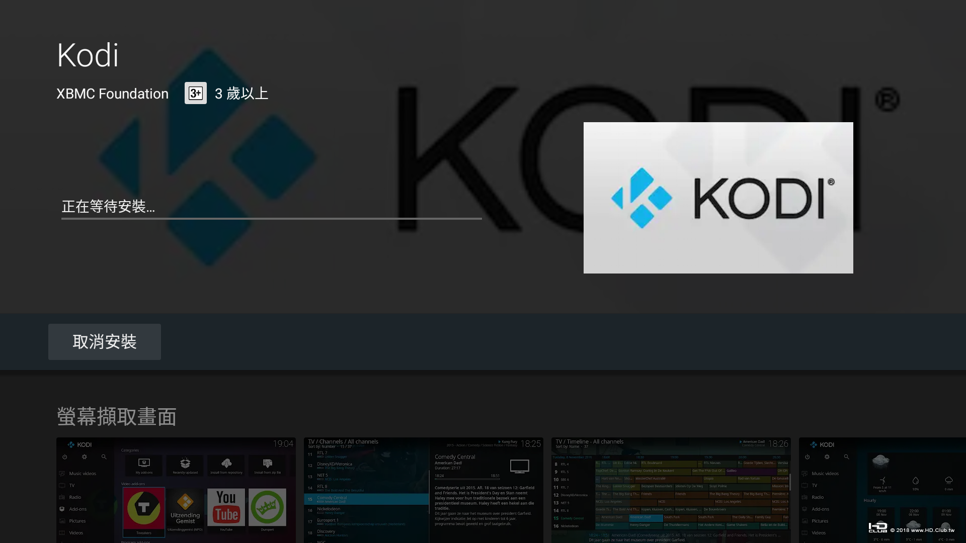

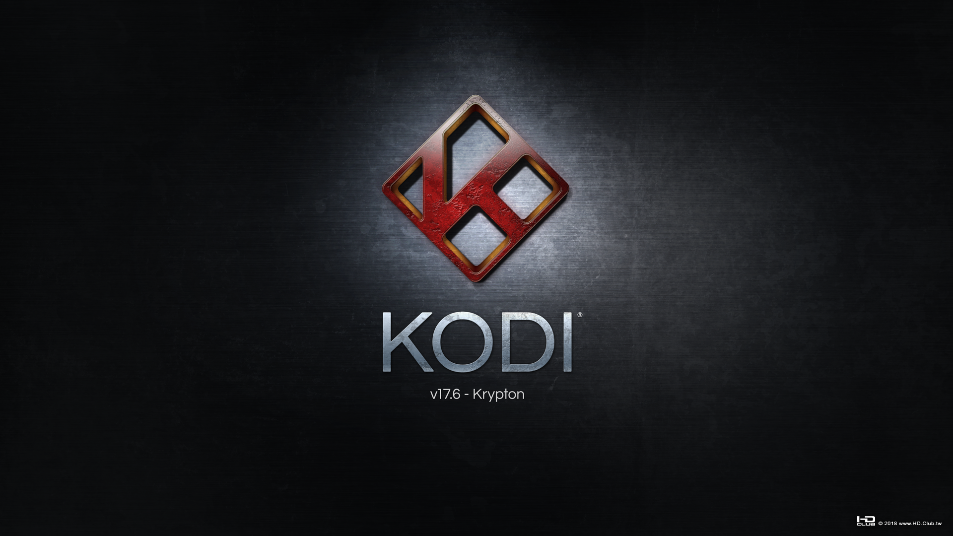

看完硬體資訊, 來試試其他軟體

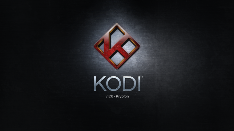

kodi 執行沒有任何問題, 接上 USB 外接硬碟 mkv iso 播放也很正常
SDR / HDR / HLG 影片都可以順暢播放
但是透過網路就有點掉漆了... BUHD100 雖然配備了 Gigabit 網路接口, 可是 MAC 似乎沒這麼快
只要播放高於 100Mbps 的影片, 就會一直在停格->緩衝->停格->緩衝 無止盡輪迴
建議各位若是要用 BUHD100 觀賞 UHD BD 影片, 請使用 USB 外接硬碟會比較方便
另外, BUHD100 可支援 PS4 的手把 (USB配對或是 Bluetooth配對), 家中有 PS4 的朋友, 也可以用 PS4 的手把來控這台電視盒
或是用來玩一些簡單的遊戲以及模擬器

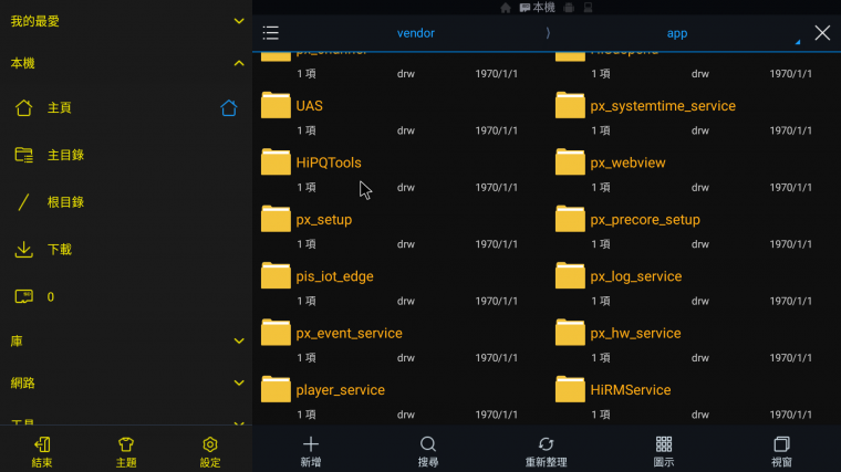

海思的畫質引擎設定選項有無保留下來?可以進行設定否?

 樓主| 發表於 2018-11-30 09:31:38 | 顯示全部樓層
本帖最後由 KOBSS 於 2018-11-30 09:39 AM 編輯
6hzzz 發表於 2018-11-29 07:21 PM

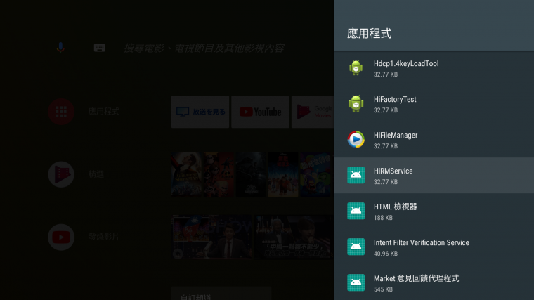

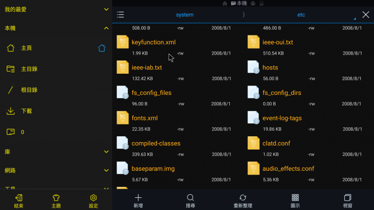

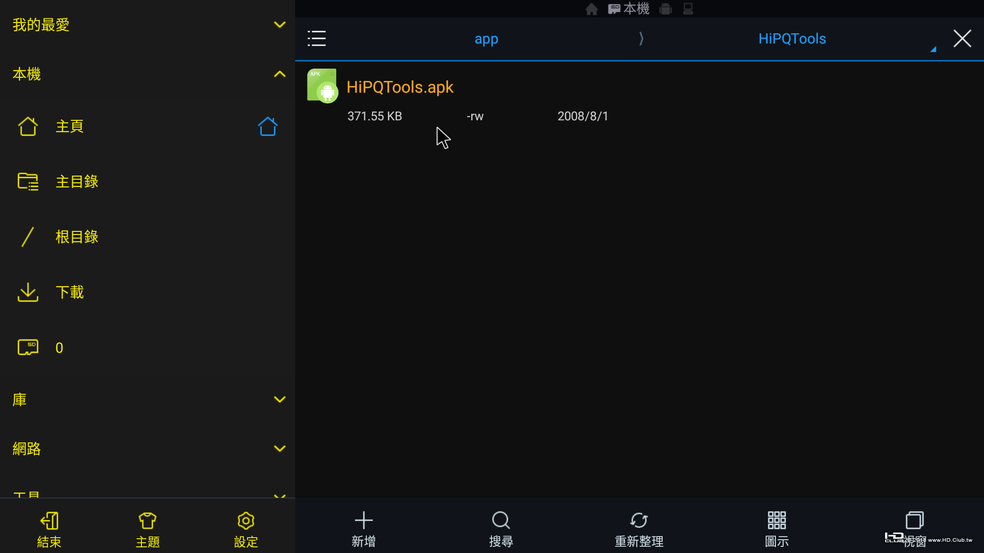

整個介面當中幾乎找不到海思的影子
畫質並不能自行調整
或許要用海思的 tool kit 才能調整吧?
系統背景之下也只有這幾支程序可以隱諱看到海思的影子
製造商似乎不想要讓別人知道他們用的是海思吧?

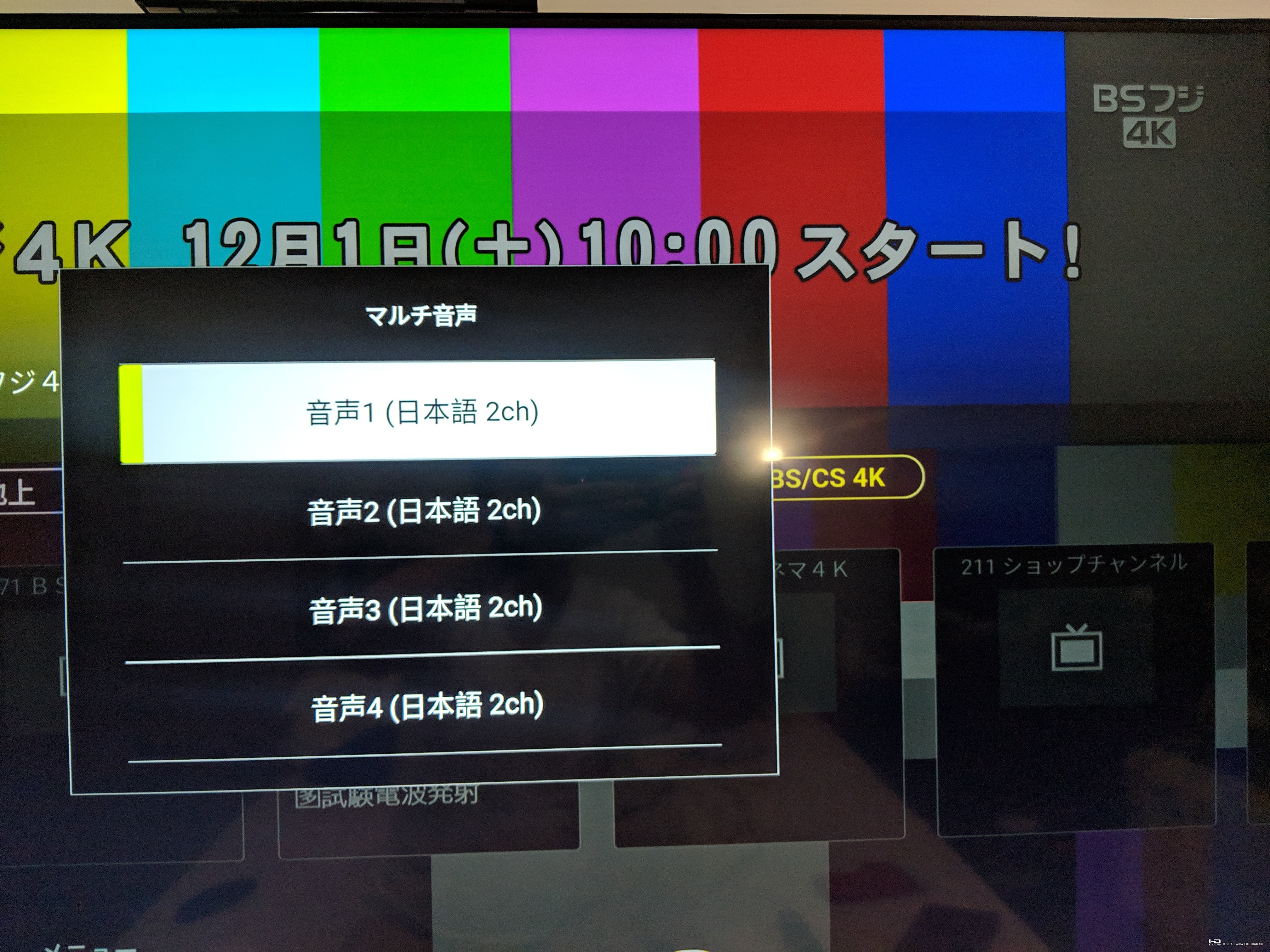

另外, BS4K/8K 所採用的音訊編碼格是為 MPEG4 AAC 或 ALS
目前市面上並沒有支援此格式源碼的擴大機, 所以現在販售的 BS4K/8K 接收機或錄影機
都不支援 BS4K/8K 的源碼輸出, 只有在一般 2K 的頻道才有喔

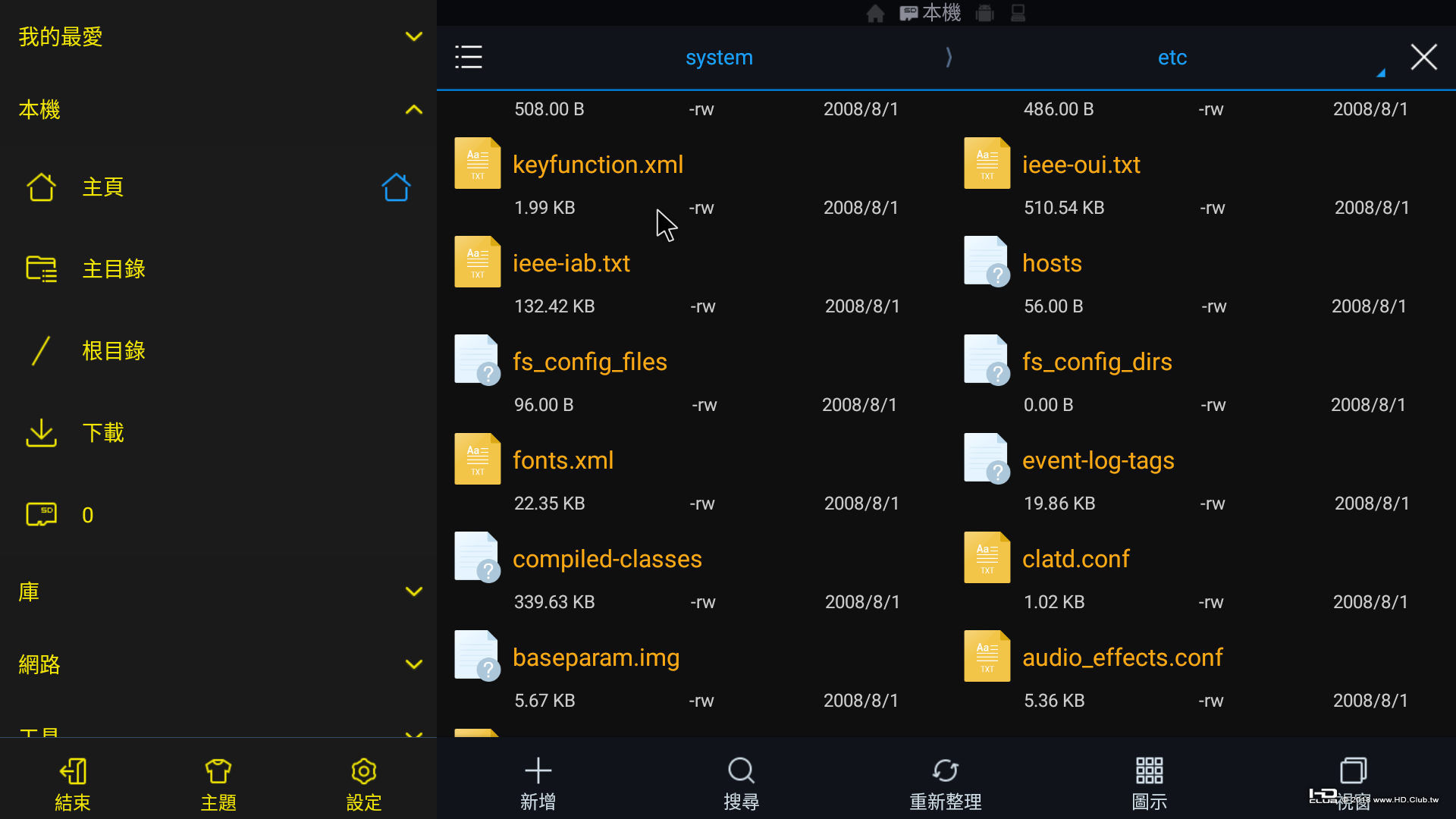

PIX-SMB400本地播放器無法播放非本機錄製的4K檔,黑屏降1080輸出。播放本機錄製的4K檔有卡頓現象。PP跟kodi 4k都無法點對點。輸出auto我這裡是RGB444 8BIT,電視抖10bit正常。

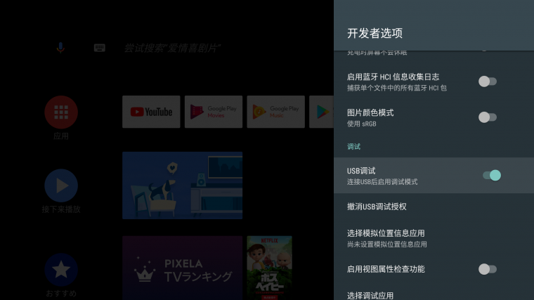

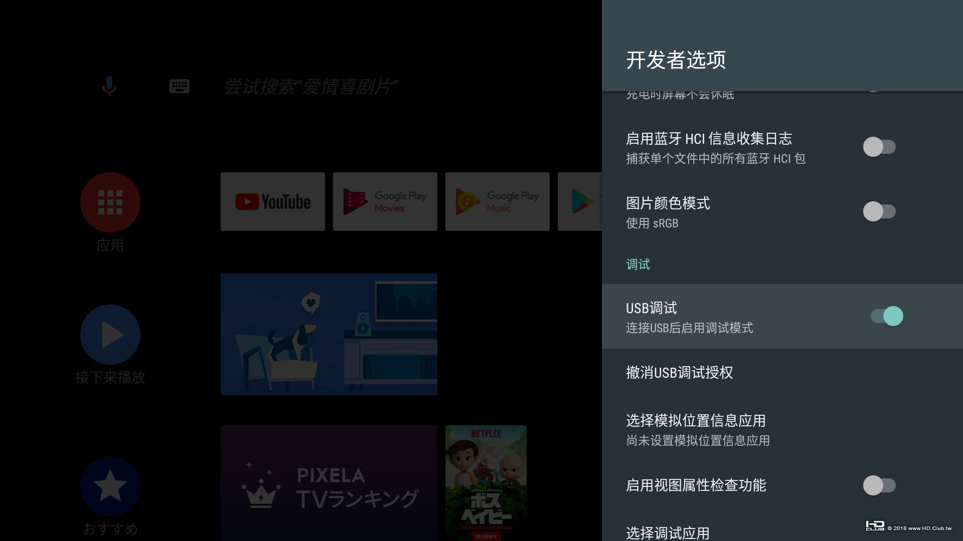

還沒找到root方法,TTL無法輸入,只能顯示訊息。
log檔: smb400.log (88.13 KB, 下載次數: 6)
發表於 2019-1-15 15:54:52 | 顯示全部樓層

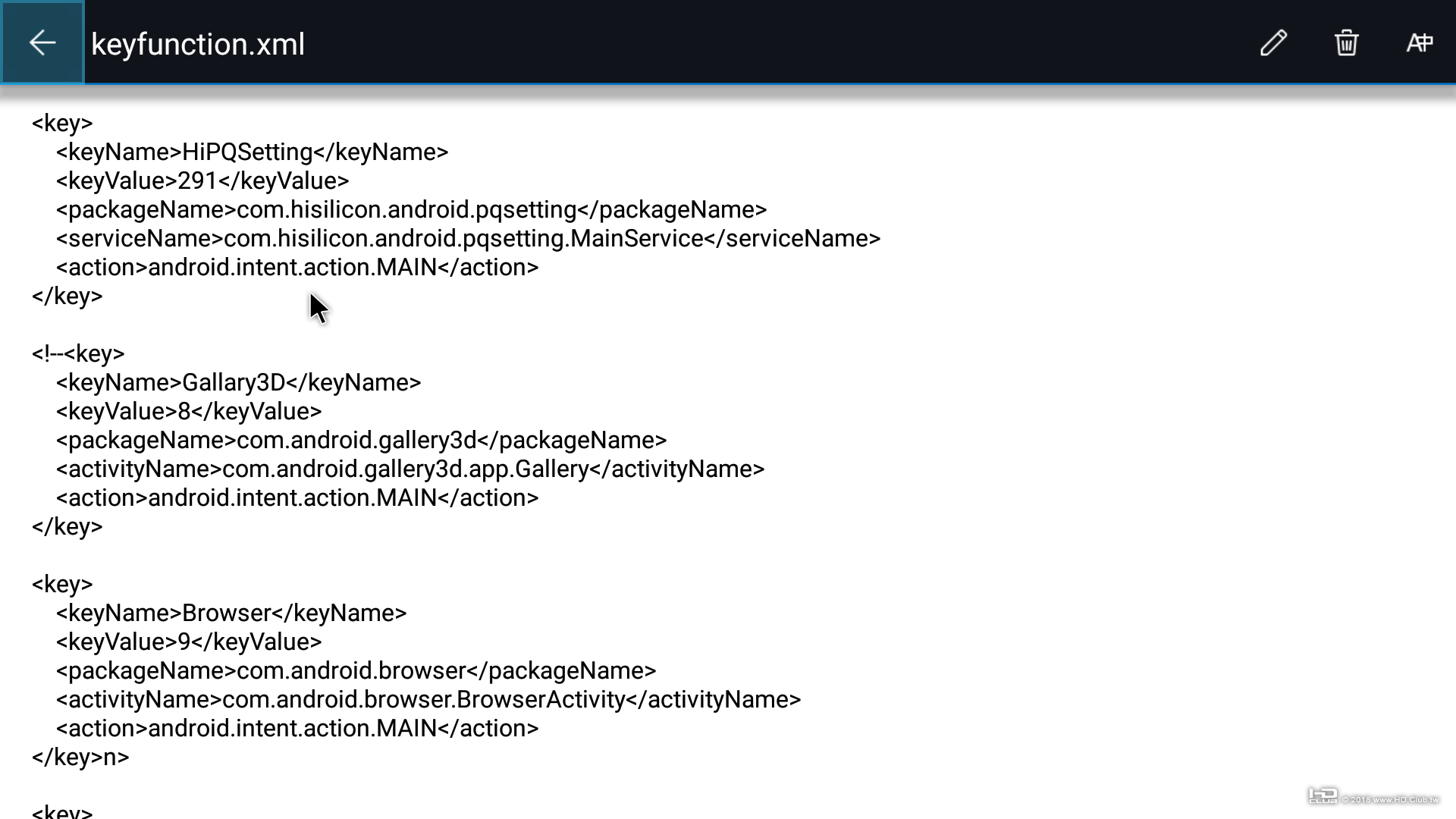

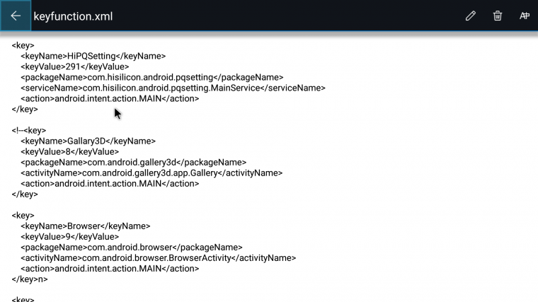

KOBSS 發表於 2018-11-30 09:31 AM
整個介面當中幾乎找不到海思的影子

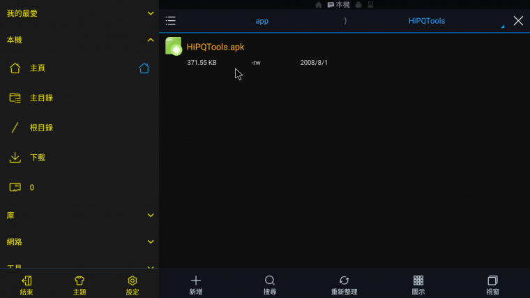

畫質並不能自行調整
PQ設定apk系統有保留,得到root權限就能把快捷鍵映射到遙控上。
