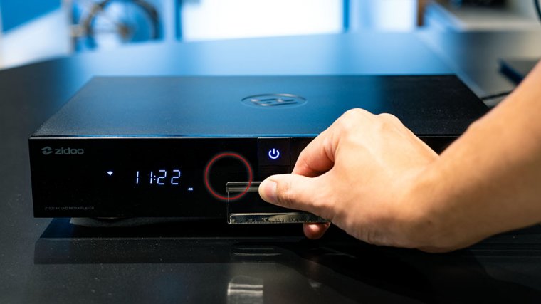

今早遇到好幾次搖控器(確定有電)無法開機,手動去按電源可開機,但搖控器還是完全罷工無作用,再手動開關機幾次後搖控器終於有功能了,不過看片興致也沒了
剛剛吃飽飯拿起搖控器要開機,它又無作用開不了了

嗨mo_om您好,這邊還是先請您先確認一以下遙控器檢測的幾個方法,要是都確認過依然有問題,就麻煩您私訊一下 @hsuan  版主處理更換事宜,或是下周一上班日我們再主動跟您聯絡!
如果造成不便,請您見諒。
  • 遙控器的電池是否有電,這點當然是最重要,也最簡單測試的。
    建議更換全新電池來確認。
    另外還可以透過遙控器安裝電池使用時,會有按鍵背光~透過背光亮暗能簡單確認電量
    (安裝全新電池背光亮度為最亮,隨著使用逐漸黯淡,但因為電量下滑造成燈光變暗與能否正常使用並沒有絕對關係,嚴格說,只能當作遙控器是否有通電的參考。)
  • 紅外線版本遙控器,存在操作角度與距離的限制,操作時請將前端對準機器按按鍵;
    更詳細說明,以Z1000來說,紅外線接收器的位置請參考下圖
    大約在開關飾板左側兩公分左右處(照片中紅色圓圈位置),這個位置請不要被任何物體遮蔽住,不然有可能會無法控制。
    如果因為機器安裝位置勢必造成遮擋,建議另外上網購買IR紅外線延長線,延長線發射端請黏貼在紅色圓圈處。
    另外紅外線操作距離,也與電量有關,電量不足時能夠操作的距離越短。
  • 藍牙版遙控器,理論上不存在操作角度的問題,唯獨開、關機按鍵操作必須使用紅外線傳輸,請參考上一點檢查紅外線角度、距離問題。
再麻煩您確認一下,感謝

你好 目前狀況  確認全新電池 超亮背光   無遮避物 人都拿到機器面前10公分還是開不了
手動開機後  要等一會搖控器方可運作  但設定功能操作幾分鐘後畫面就停住完全不聽使喚  不清楚是機器罷工還是搖控器罷工 只能手動關機
(我目前大都還在探索設定功能階段 只簡單試播過幾個片段 試播放影片時的畫質顯示和音效等是都正常)

了解,周一請@hsuan 版主跟您聯絡協助換貨事宜。
如果您方便是否能幫忙再多做一個測試:
目前是不確定是 遙控器 或 撥放器有問題,如果方便請您幫忙使用手機APP遙控功能測試一下,就可以知道是不是遙控器出問題。
Android GooglePlay 下載
iPhone/iPad App Store下載
使用操作請參考站長的教學影片
感謝您!
