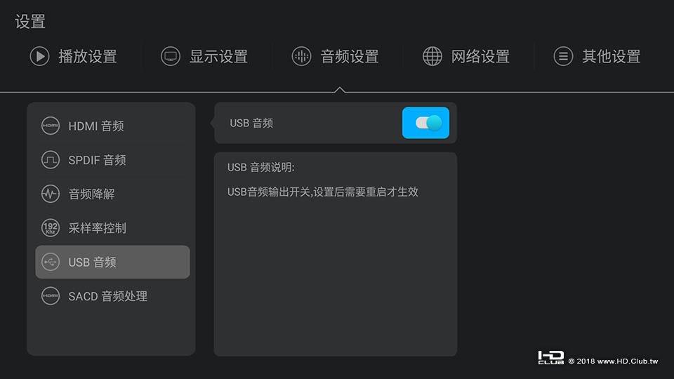

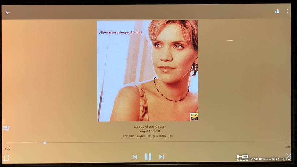

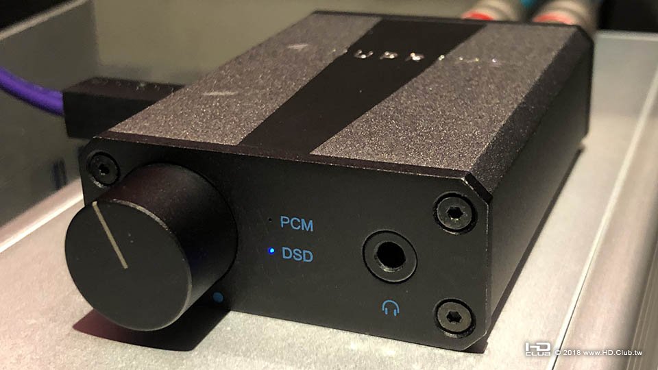

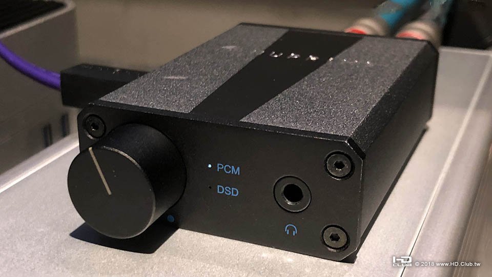

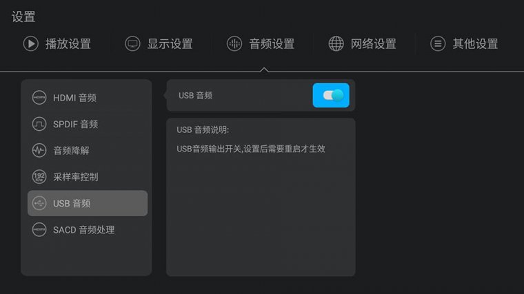

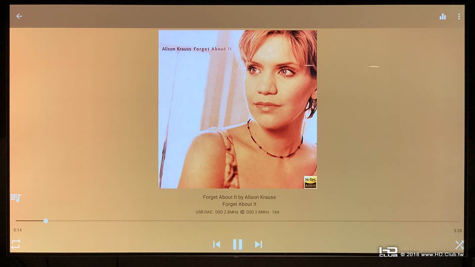

HI garywu1969
Z1000的確能夠透過USB線連接USB DAC將數位音訊透過USB DAC解碼,要開啟此功能請參考下圖:
但原始機器功能設計,透過內建的音樂播放器只能輸出PCM訊號給USB DAC。DSD格式的音訊會被強制解碼成高解析度的PCM再輸出給DAC。
如果真的想讓機器輸出DSD訊號,必須要透過額外的APP軟體驅動USB DAC才有辦法。
目前以NuPrime uDSD嘗試,使用內建播放器只會接收到PCM訊號(亮PCM白燈)
搭配USB Audio Player PRO 這個Androd 音樂播放APP,正確的設定下,可以用DoP (DSD Over PCM)或原生RAW送出DSD訊號正確被辨識,都能啟動NuPrime uDSD的DSD解碼(亮DSD藍燈)
能夠正確撥放SACD ISO檔案,顯示是透過USB DAC DSD 2.8MHz 1bit正確。
比對DSD轉成PCM輸出的狀態
結論: 這邊只能跟您說有這個可能性,實際不同軟體搭配不同的USB DAC可能有不同的結果,要麻煩您自己測試看看~如果可以歡迎分享你的測試結果到論壇上!
