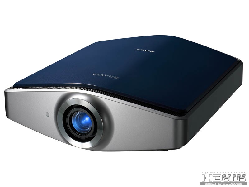

VPL-VW200簡介:
新開發的240Hz驅動/120fps表示的新FullHD SXRD
採用1.8倍的光學變焦的卡爾蔡司「Vario-Tesar」鏡頭
影像搭載 BRAVIA Engine
HDMI輸入,
支援 x.v.Color
動作聲音約22dB
預定10月上市
售價 15,000 美元
日本watch.impress介紹

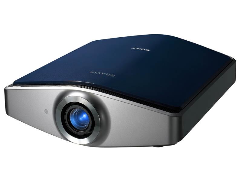

索尼VPL-VW200外觀
背部接口
        索尼VPL-VW200采用最新研發的240Hz驅動/120fps SXRD面板,分辨率達到1920×1080,能徹底降低影像殘留問題,配合動態補償技術,可實現自然流暢的影音畫面。在VW200的外觀上可以清晰的看到BRAVIA的logo標誌,其搭載了專業的BRAVIA Engine數字引擎,動態對比度可達35000:1。
    索尼VPL-VW200使用1.8倍的光學變焦鏡頭,除了支持標準的16:9顯示外,還可外掛鏡頭以支持超寬銀幕2.35:1的畫面顯示,躺在家中即可完美享受好萊塢大片帶來的驚險刺激。完美享受所需要的代價同樣是不菲的,即將於10月份在美國上市的索尼VW200預計售價為15000美元,約合人民幣將近12萬元。

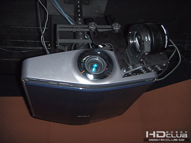

<br /><br />卡賓兄您提到巴斯他們用的 2.35          :1弧形幕,以及 Anamorphic lens,的確讓家庭劇院提升了好大的一步。<br /><br />但一般人在家中裝設布幕時,只要投射距離夠長,牆壁夠寬,能裝150吋絕對不會只裝120吋,而且大多是以16:9布幕為主 ...
shavian兄:這樣說吧,在使用Anamorphic鏡頭後,使用2.35:1的超寬銀幕來觀賞電影是理所當然的。假使原本你使用的銀幕是16:9、120吋(對角)的銀幕,在投影距離不變的狀況下,使用Anamorphic鏡頭後,將會呈現與原本120吋銀幕高度一樣,但寬度更寬的畫面,此時的畫面對角長度將變為150吋,可是銀幕的長寬比是2.35:1,這樣的玩法就是在美國的知名影音論壇:AVS Forum中大家常講的CIH(Constant Image Height)。
使用Anamorphic鏡頭及2.35:1幕和直接用大號銀幕的差別在於,前者投影距離不變(跟120吋,16:9一樣的投影距離在加Anamorphic鏡頭後,一樣的投影距離可投150吋,2.35:1,畫面高度和120吋一樣)後者則須較遠的投影距離或較長的變焦。另外,若用大號銀幕還得考慮,投影機輸出的力道夠不夠,用Anamorphic鏡頭時,投影機將原本放在16:9畫面格式中2.35:1的畫面往垂直方向拉伸成為16:9的畫面,以去掉黑邊。所以投影機的微顯示器(如:DLP™、LCD、及LCoS)是用全部的芯片面積在做反射,顧即使畫面面積變大,光輸出幾乎沒有折損。這樣的前提是你所觀看的訊源是2.35:1的才有的好處。

左右的橫向拉長是由光學組件來作,故Anamorphic鏡頭的設計及品質很重要,比較具代表性的如:ISCO及Schneider皆為德國光學名廠。這次在美國的CEDIA,VW-200搭的就是Schneider的Cine-Digitar Anamorphic及Kino-Torsion.
垂直的拉長是由投影機或外置處理器做,當然Player或HTPC也可以,但一般來講目前較高檔的1080P投影機的內建處理迴路:像HQV、Gennum等會比player或HTPC為佳。垂直拉長的處理可以想成是一種垂直方向的插點運算,做的好的話,等於是用較多的點來顯示原本的訊號,理論上細節的部份會較細緻。
