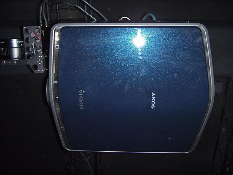

還有幾張相片,大家看看:

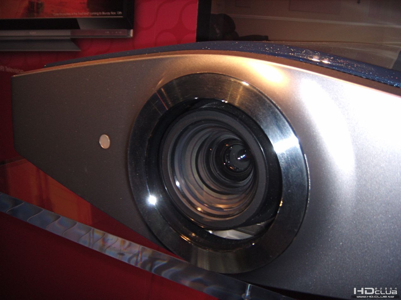

發表於 2007-9-25 13:13:23 | 顯示全部樓層

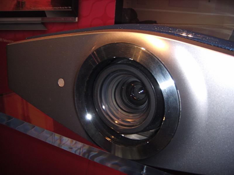

鏡頭:

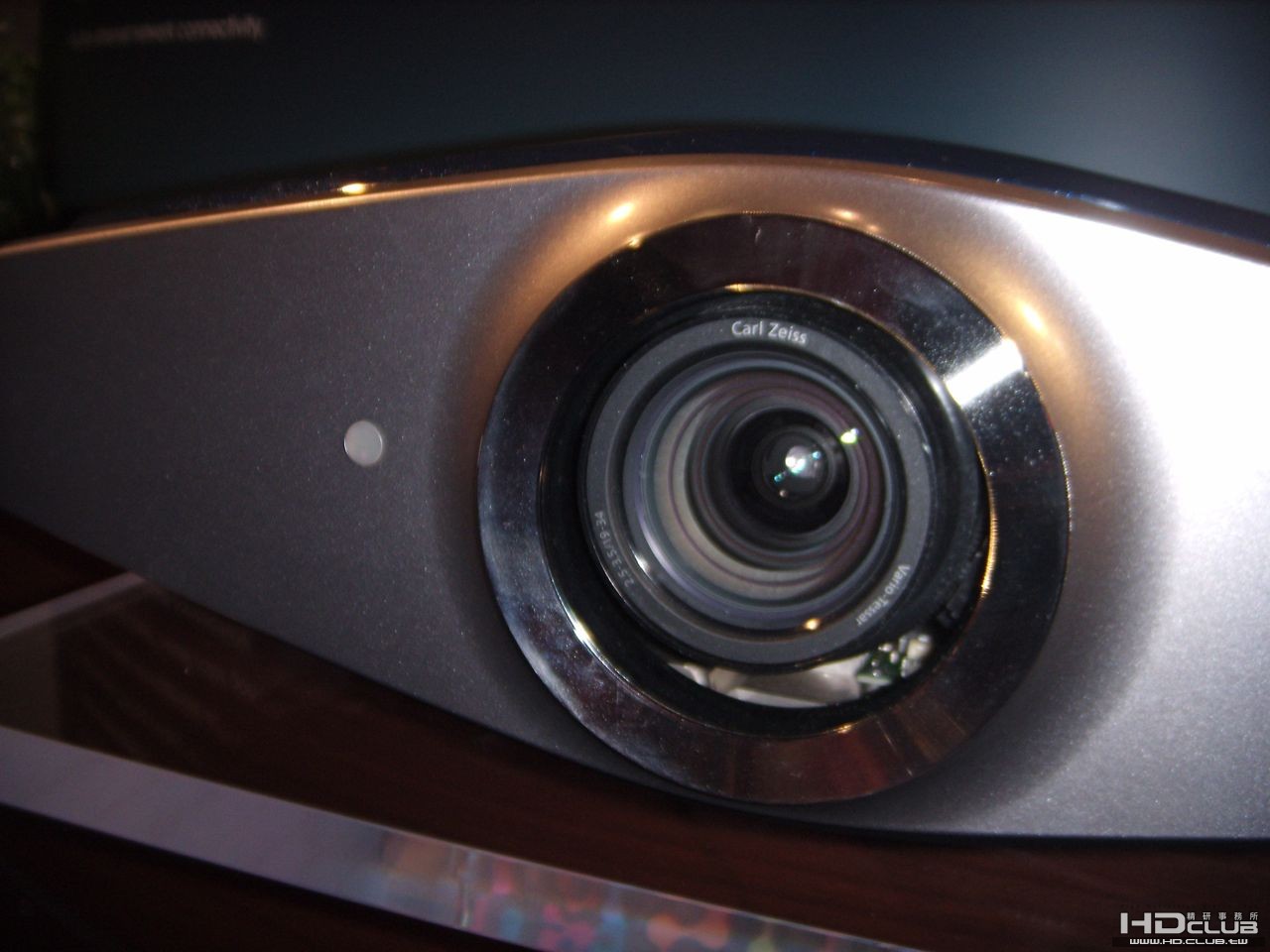

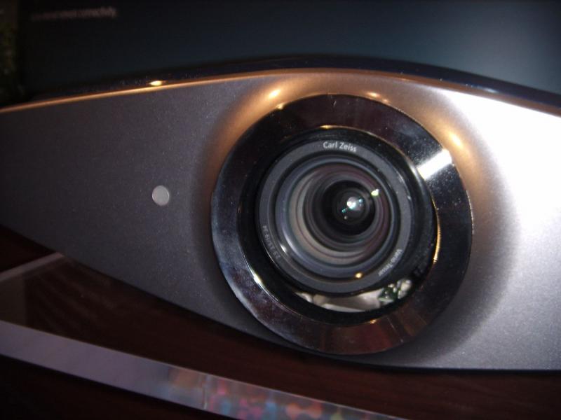

發表於 2007-9-25 13:17:43 | 顯示全部樓層
上一張的機器,鏡頭竟然忘記貼Calr Zeiss的貼紙,不知道那一台有沒有便宜些!這一台就有了:

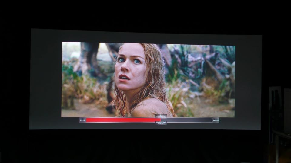

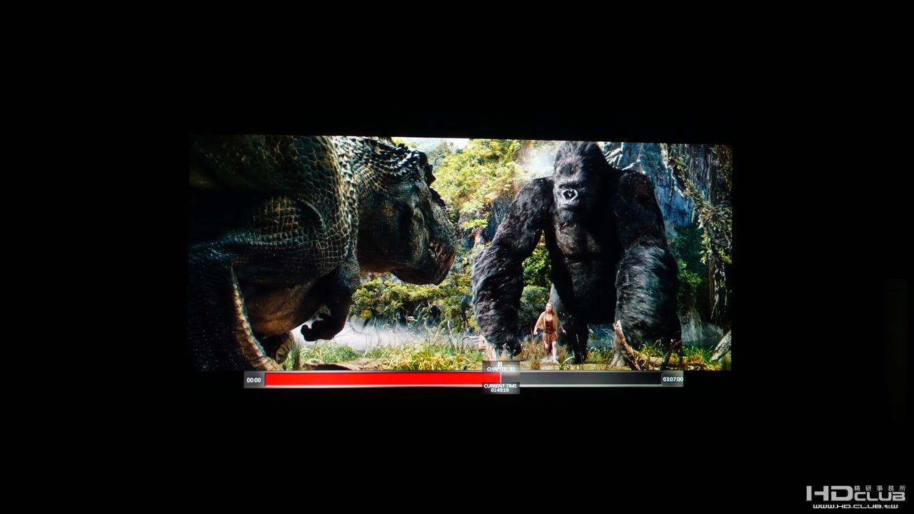

看幾張圖吧!
2.35:1的幕,用16:9的設定看影片, 字幕大概就會在player的控制OSD的位置。
發表於 2007-9-26 14:28:07 | 顯示全部樓層
看看圖片吧!
關燈後。

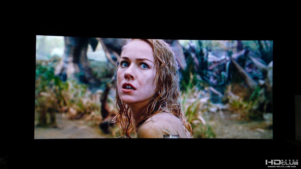

發表於 2007-9-26 14:33:11 | 顯示全部樓層

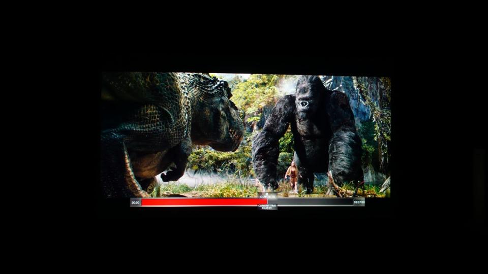

放成2.35:1時

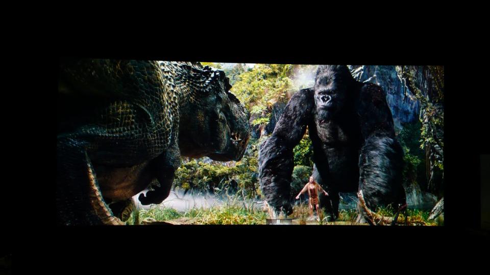

發表於 2007-9-26 14:34:16 | 顯示全部樓層
放成2.35:1的時候

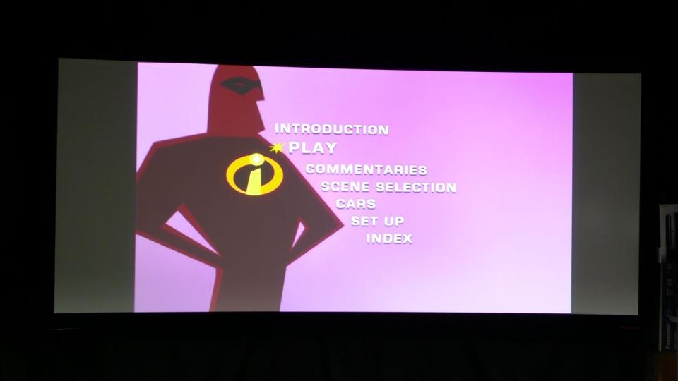

用16:9的設定看到的DVD menu:

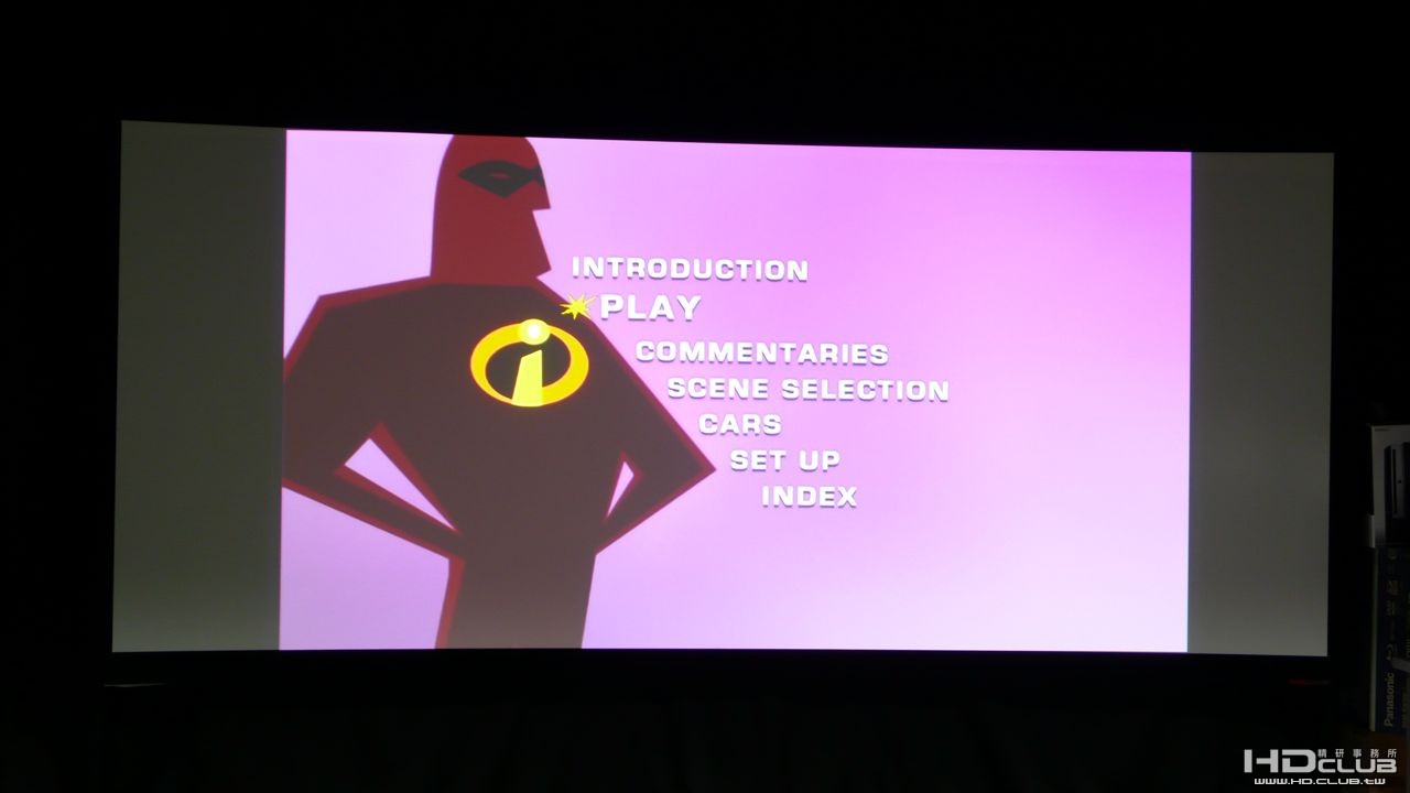

發表於 2007-9-26 14:42:40 | 顯示全部樓層

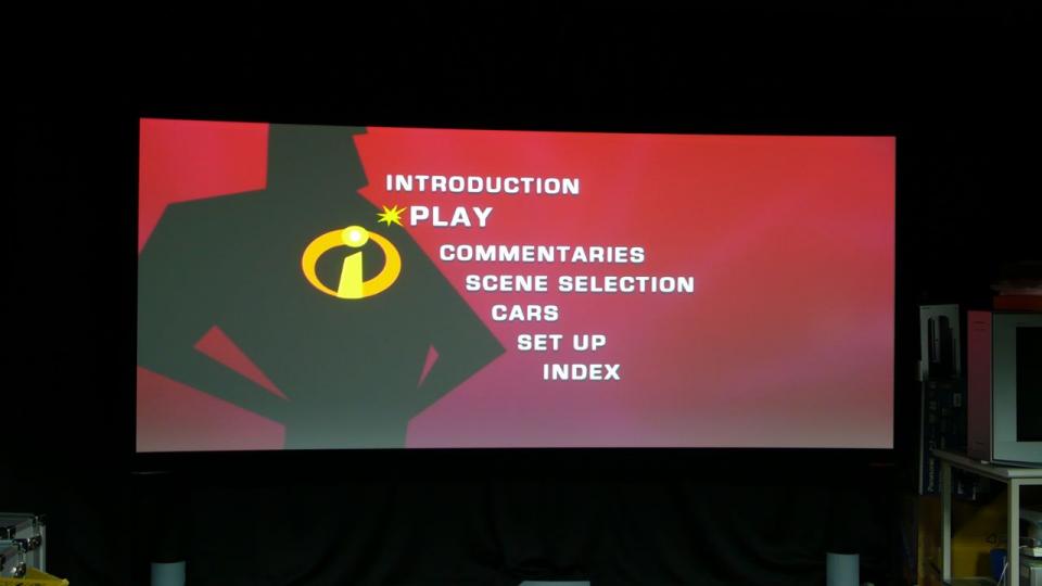

用2.35:1的設定看到的DVD menu:
發表於 2007-9-26 14:44:44 | 顯示全部樓層

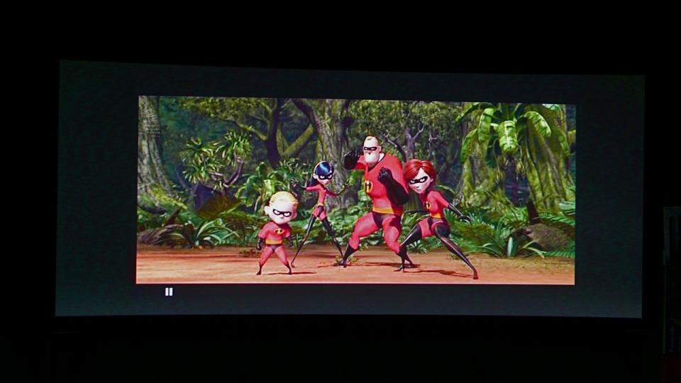

再看一張,16:9時看DVD的畫面:
