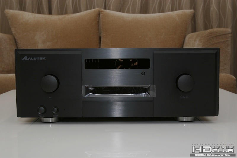

最近看到 Cabin 兄超有質感的 HTPC 後真是驚為天人,於是也決定購買 ALU-7620 系列機殼。
不過小弟訂購的是全黑的 ALU-7620B...

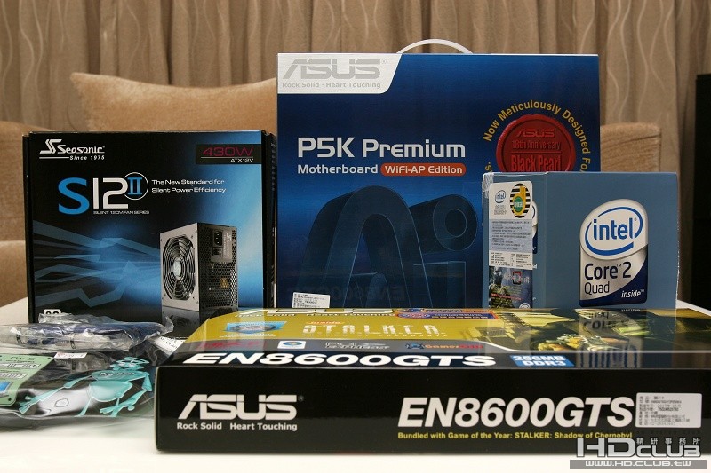

9/7 進度
昨天晚上總共購入了 CPU﹑RAM﹑主機板﹑顯示卡﹑電源供應器。
有點超出預算,所以系統碟﹑燒錄機打算先拆舊機的來使用...
不過這些都不在新家,還得回去拿...這幾天就無法燒機測試了 :P
另外音效卡﹑散熱系統或是還有缺的配備,還請大家協助推薦。

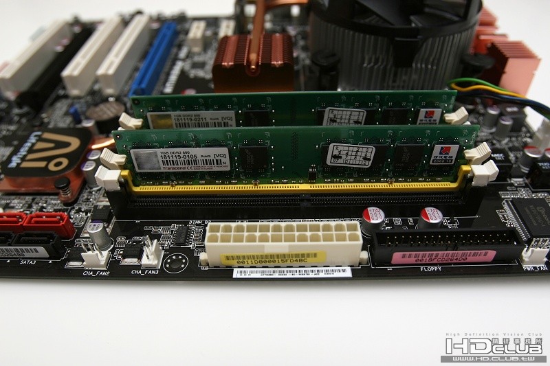

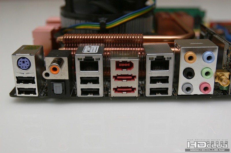

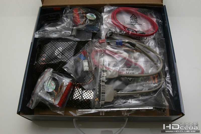

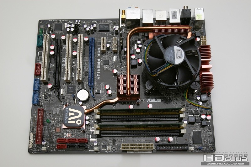

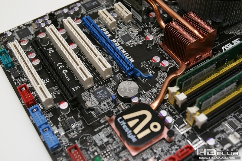

主機板使用 ASUS P5K Premium/WiFi-AP Black Pearl Edition,盒裝蠻有質感的。
現在買到的都是 MIC, 三年保固
請商家測試開機後,CPU 和 RAM 就直接插在主機板上打包帶回...

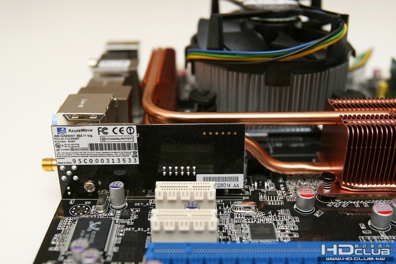

WiFi-AP 模組,應該不會使用,還是接實體網路線...
不然就浪費兩個 GE port 了 :P
Transcend DDR2-800 1G 兩條。雖然主機板支援 DDR2-1066﹐不過價格實在太貴了...

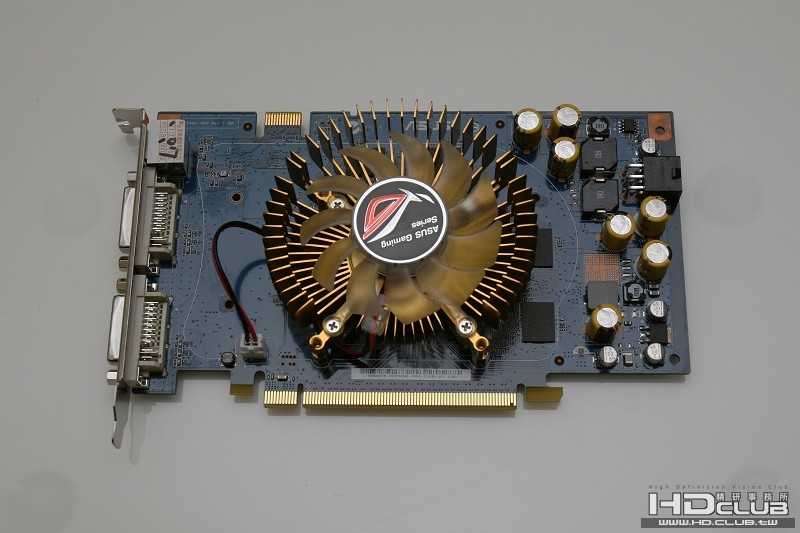

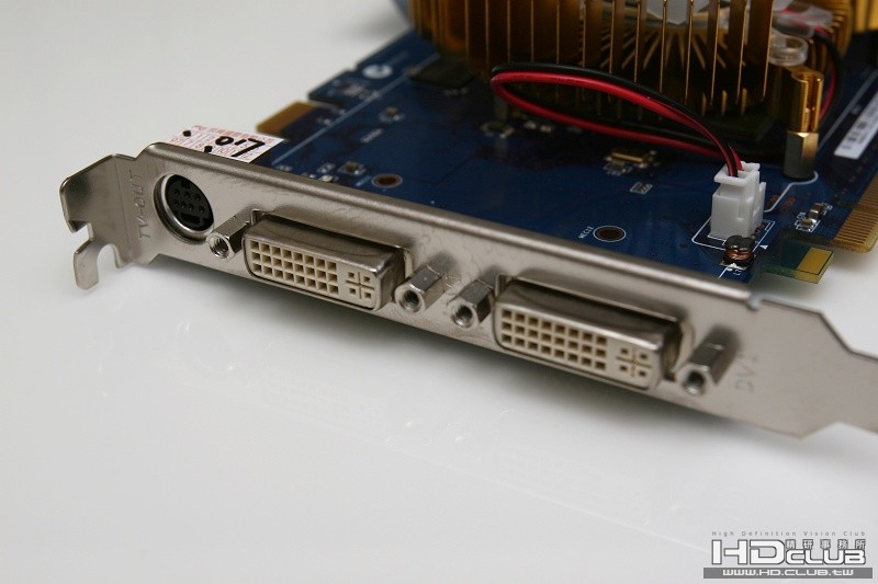

顯示卡沒有做足功課,決定比較匆促。nVidia or ATI﹑DVI or HDMI 介面等問題都沒想好就被朋友拉去光華了。
ASUS 的 EN8600GTS 外觀跟靜音版比起來遜多了...

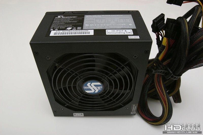

Power supply 也是選很多人使用的海韻 430W

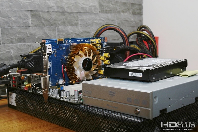

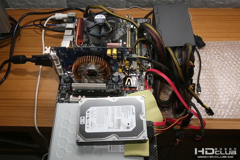

9/10~11 進度-裸測
因機殼還需要幾天時間才會送達,所以先將零組件組起來試裝一下作業系統...

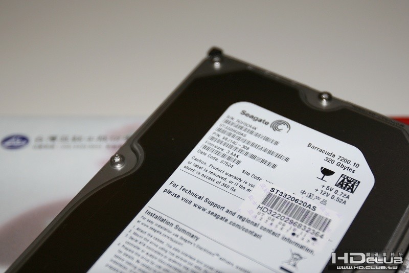

本來說先不買硬碟的,還是又買了顆 320G SATA2

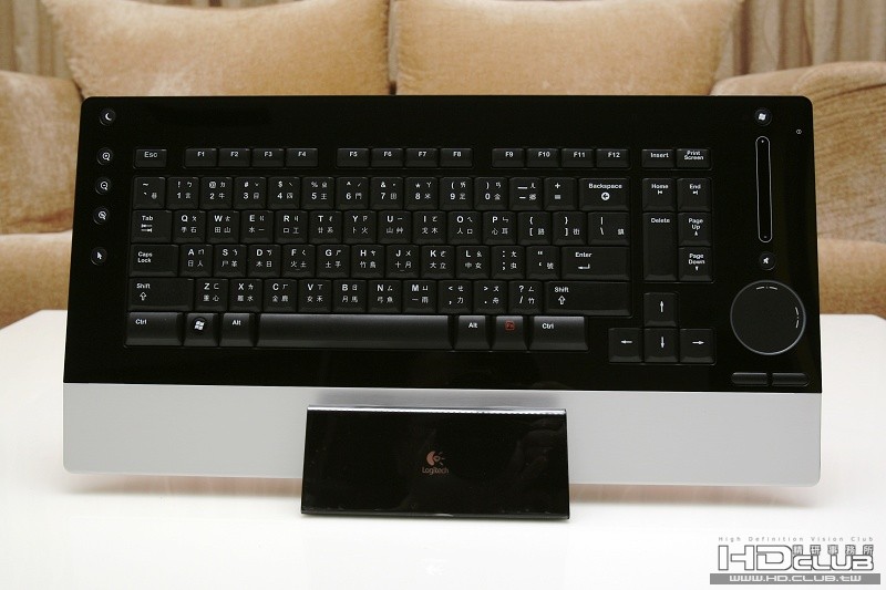

拿出塵封已久的 diNovo Edge...
突然想到藍牙鍵盤無法在開機時使用吧
只好隔天再把放在公司的 PS/2 鍵盤帶回家...
(很大的誤解,diNovo Edge 一開機便可使用)
透過 DVI 直接連接到 Sharp 32" LCD TV

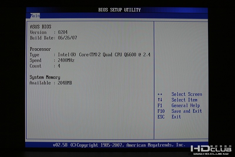

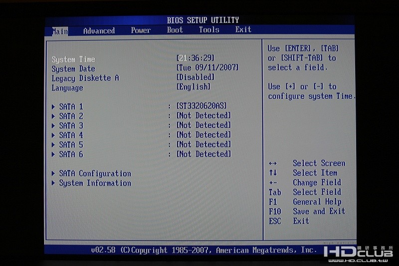

進入 BIOS 看一下系統狀態...

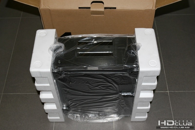

機殼不會很重,不過包裝實在很功夫。
拆完了三層的保護後,終於看到實體...

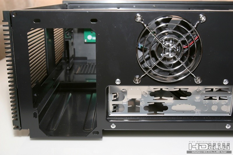

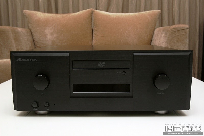

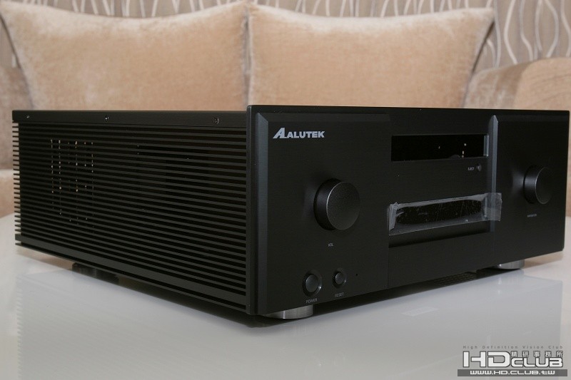

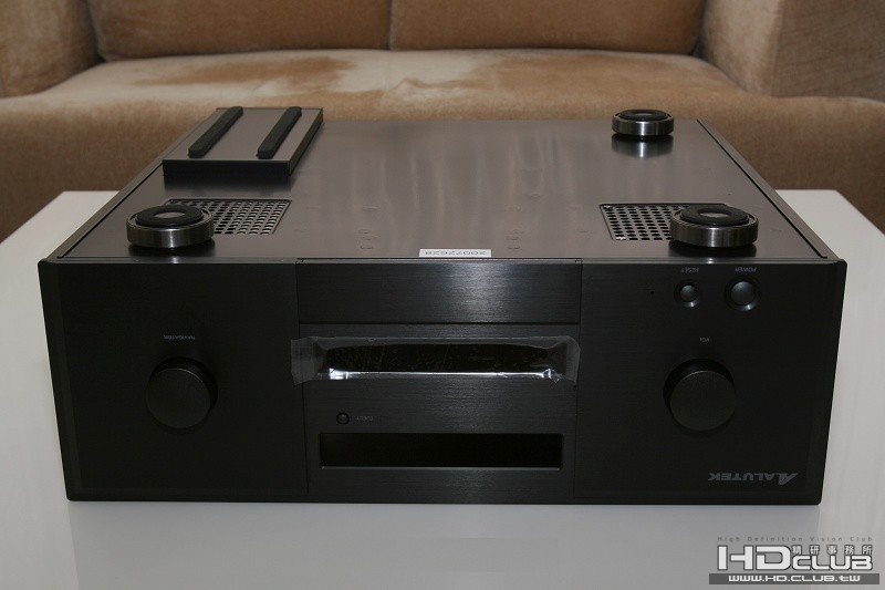

ALU-7620B 外觀

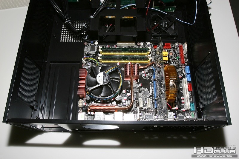

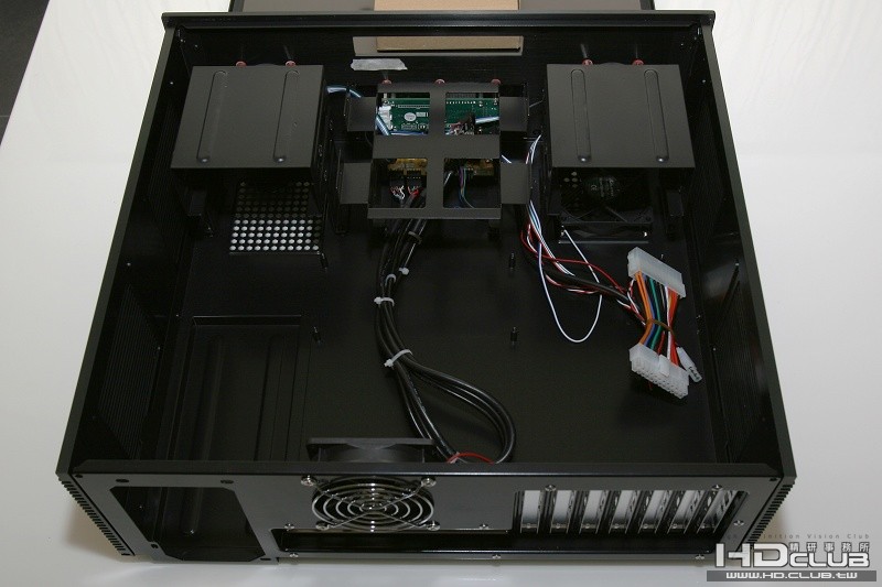

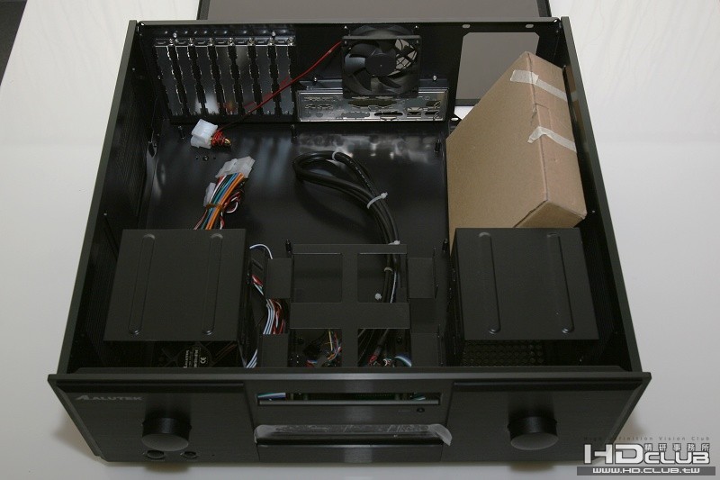

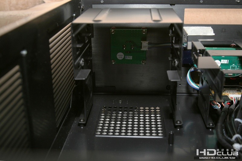

機殼內部

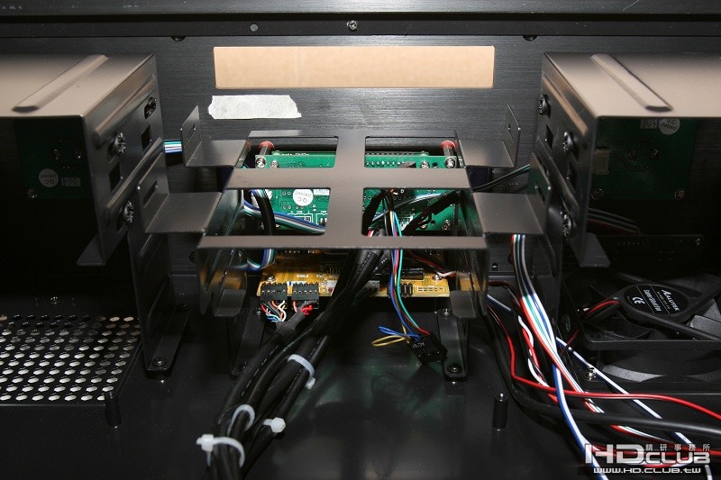

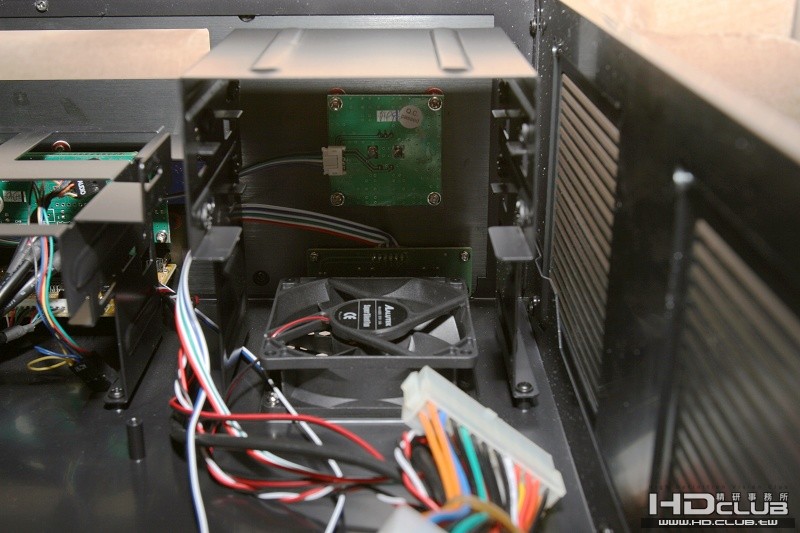

右邊可以放兩顆 3.5" 硬碟,下方附一個八公分風扇
左邊也可以放置兩顆硬碟,不過風扇就得自己買了...
中間可安裝光碟機,下方應該也可以放一顆硬碟

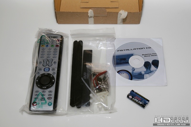

配件一覽

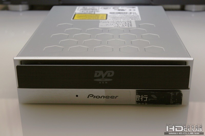

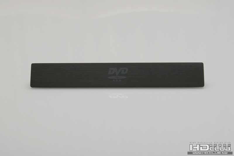

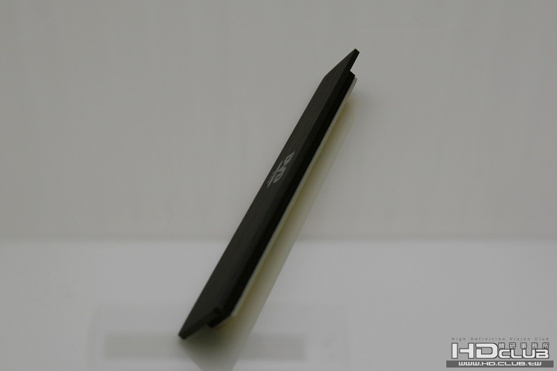

跟想像中不同的是,光碟機面板不是直接連接在機殼上
而是需要透過雙面膠黏在光碟機上...
原本是要開始動手組裝了,才發現硬碟架子需要長一點的螺絲起子才能拆下
家中正好又沒有...只好再度暫停...
9/13 到光華商場買了些東西後,下午繼續奮鬥。
測量了一下光碟機的面板,發現無法直接裝進機殼中,只好面板拆掉一半。
另外退片鈕的位置也和機殼的按鈕不同,手邊沒有鐵片之類的物品,只好把過期的信用卡剪一塊來使用。

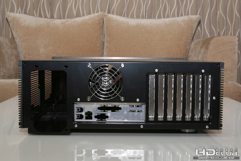

安裝主機板

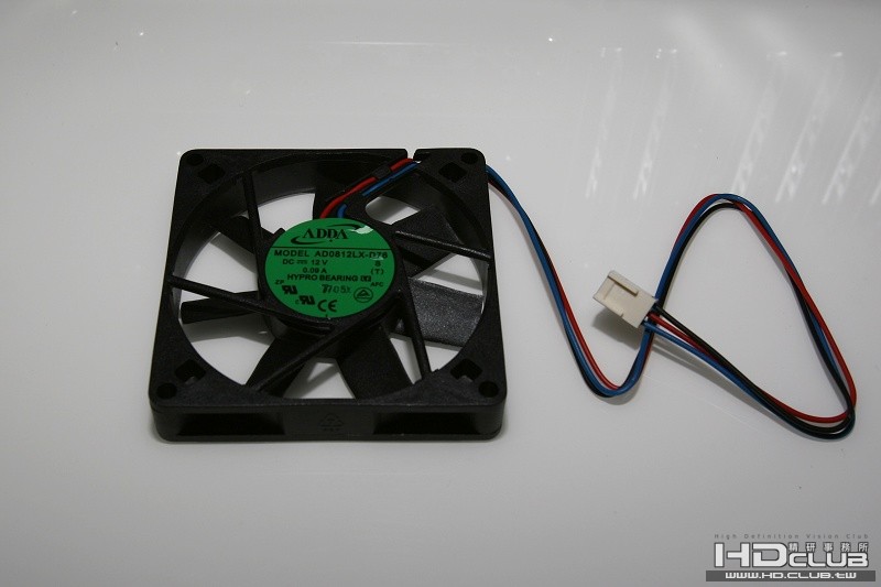

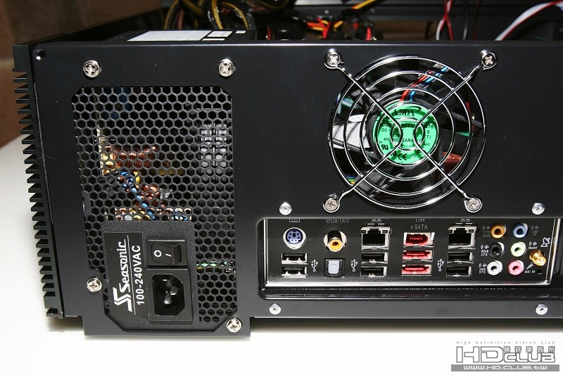

到光華商場時順便買了一個長寬 8cm 厚度 1.5cm 的風扇,打算將機殼後方的風扇換掉。
電源供應器和風扇安裝完成

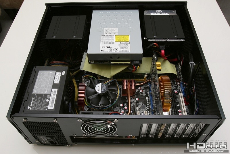

花了一下午的時間,將所有配備裝進機殼中。
不過在安裝硬碟時,發現顯示卡擋住了電源,只好再將硬碟調整位置...
另外要注意一下,因為機殼內部有些地方很利,我的手不知不覺中就多了四個傷痕...:(
終於完成了...

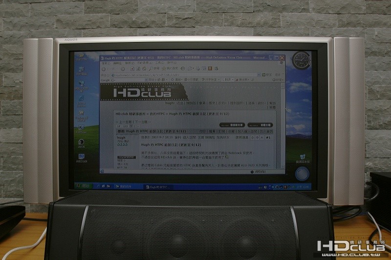

因為 LCD TV 的原生解析度是 1366x768,不過無法設定,最後只好使用 1280x768 的解析度。
以後有機會換 FULL HD 的電視時,應該就不會有這個問題了...

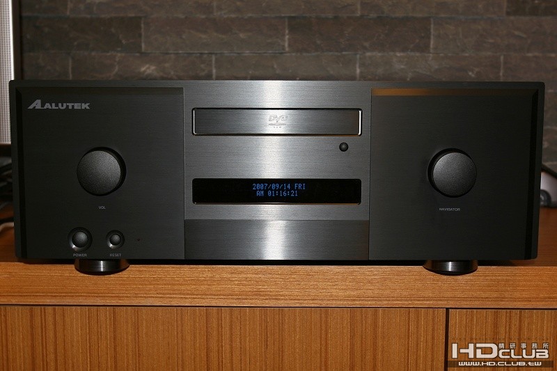

閃光燈開太大,7620B 好像變成了 7620SB 了...

機殼到貨後發現需要長的螺絲起子才能拆硬碟架子...
看來等下要先跑一趟光華,回來再重裝一次 OS 好了

hugh兄:原廠附的8cm風扇,雖然如標示Super Silent Fan真的非常安靜,但也相對沒力,因為只有0.04A,一般8cm Fan為0.12A
所以建議您把後方主要負責排風的風扇,更換成一般的靜音風扇,如高爾夫或AC,再由主機板降速為1500轉左右,如此可以達到較好的散熱效果,靜音也可以兼顧
然後原廠的兩個風扇可以拿到兩個硬碟架下方使用
[ 本帖最後由 cabin 於 2007-9-13 16:37 編輯 ]

看到『光碟機面板不是直接連接在機殼上』這個..
突然間有點軟掉...
為什麼是用黏的啊?
發表於 2007-9-13 17:37:20 | 顯示全部樓層
原帖由 apeterchen 於 2007-9-13 17:18 發表
突然間有點軟掉...
為什麼是用黏的啊?
專屬光碟機面板配合機殼整體造型,當然是用黏的啊,不然呢?
黏的方式為一般超薄雙面膠,直接貼在光碟機面板上即可
若設計為卡榫的方式,因每家光碟機設計不一定相同,所以不適用

本來是因為電源供應器旁邊的風扇太厚,裝主機板不好裝,所以就買了個 1.5 公分厚的風扇,
應該正好可以符合您所建議的方式。
另外買的風扇是 2000 轉,應該會比較安靜,不過還沒研究出怎麼把風扇的轉速固定在 1500 轉。
BIOS 中還沒找到...
