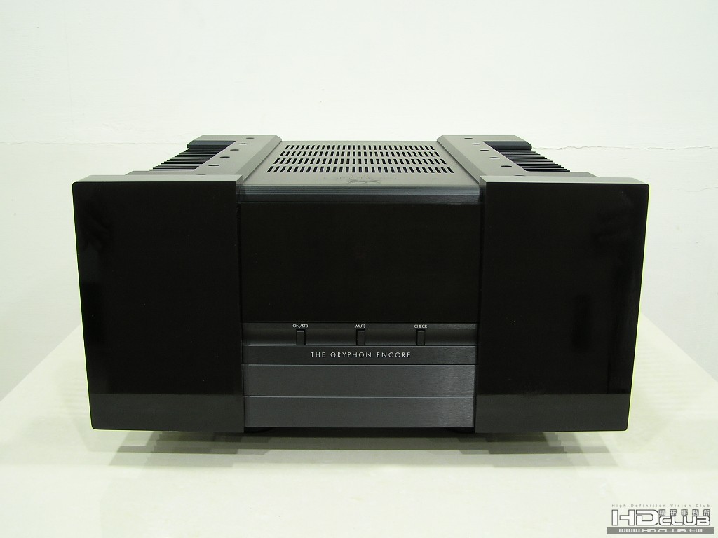

發表於 2007-9-16 02:21:11 | 顯示全部樓層
還蠻搭的耶!~
