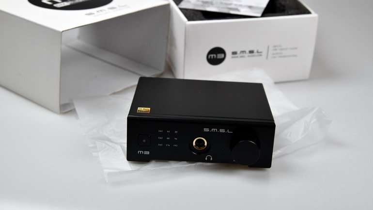

S.M.S.L的M3的盒子真的很小,不過拿起來算沉,外盒相當低調,絲毫沒有強調自身的規格或主打噱頭,感覺不想靠這些浮誇的信息吸引顧客。
內盒推出來就能看到猶抱琵琶半遮面的耳擴本體與合格證,包裝也非常簡約。

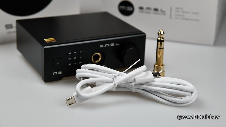

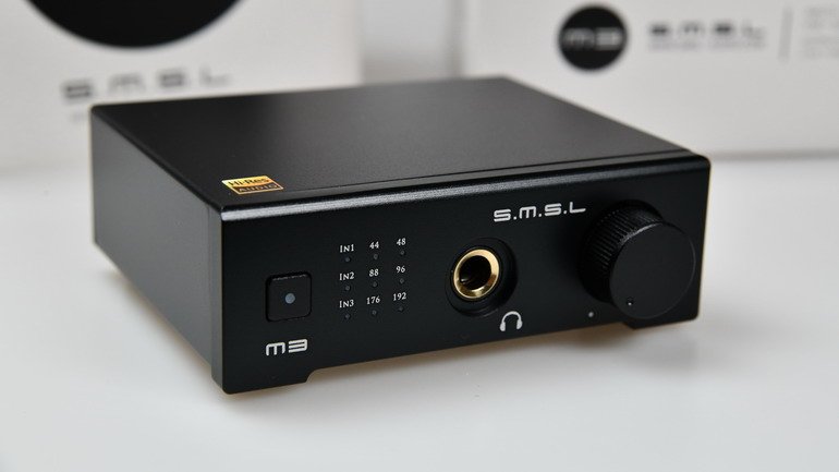

M3作為S.M.S.L双木三林最小號、最入門的產品,但做工優異,使用的鋁合金外盒非常厚實,手感非常平滑,沒有毛邊,講一件很少人分享的事,S.M.S.L双木三林為了搞定產品線需要的高品質鋁合金外殼,居然成立鋁合金精密加工廠,超猛!無怪乎全系列產品線可以使用如此高品質的鋁合金外殼,連售價如此低廉的M3都一樣。此外,機殼上方貼著支援Hi-Res音源的貼紙,訴說著小個頭的M3卻有著不容小覷的內在。

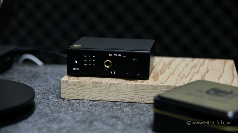

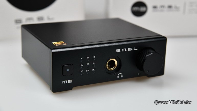

M3的面板非常簡單,只有一個控制按鈕語音量旋鈕,前面板顯示輸入來源與取樣率,同樣的控制按鈕透過長按控開關機,與短按切換輸入,音量旋鈕阻尼感還算OK,上頭的刻紋手感不錯,耳機接頭也有鍍金避免氧化,儘管價位低廉,但用料誠意十足,我們再翻到背面看一下。

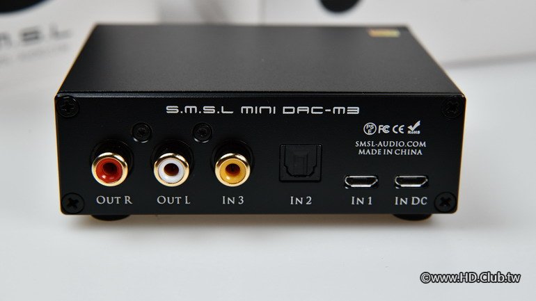

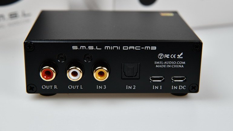

M3支援光纖、同軸與USB三種訊號輸入,小個頭的M3可直接使用部分手機供電,作為行動耳擴使用,不過大多數使用環境還是需要額外透過最右邊的USB接口供電,輸出的部分支援一組RCA類比輸出,因此除了當耳擴使用,M3亦可作為一般音響系統的DAC。而配件的部分,M3很貼心的附上一個優質的耳機轉接頭與兩條USB線,這類小耳擴的設計可能還是以數位訊源為出發點,所以配件也是搭配手機使用為主,並未附上同軸、光纖線。

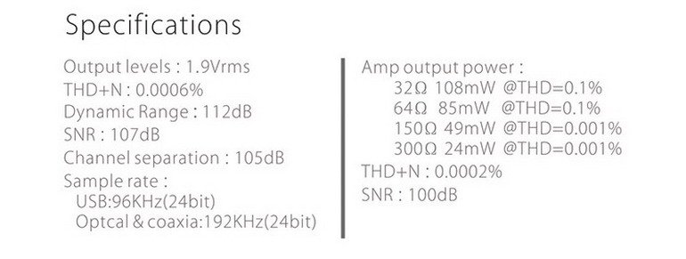

實際聆聽之前,我們看一下S.M.S.L M3的規格

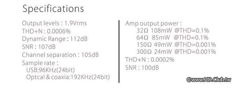

以作為DAC來看(圖形左側),M3總諧波失真低到0.0006%,動態範圍110dB,訊噪比高達107dB,聲道分離度高達105dB,非常優異的規格,耳擴的出力這部分的話,可以看到32歐姆下有108mW的輸出,總諧波失真0.1%,市售的耳機為了搭配大多數人使用的隨身訊源,通常會設計成低阻抗、高靈敏度,配合推力有限的手機、隨身聽來取得足夠的音量,但低阻抗耳機相對失真也高一些,這個有興趣可以查閱一下公式,這裡就不浪費篇幅,當然耳機系統牽扯層面繁複,不見得低阻抗就好推之類的,還是要以耳聽為憑,我手邊的平價耳機阻抗多落在32歐姆以下,事實上我聽過的耳機20歐姆以下的比比皆是,儘管這些耳機靈敏度都不低,想要發揮平價耳機的實力,耳擴是必須的,以免誤殺忠良。接下來再看看M3的內部構造。

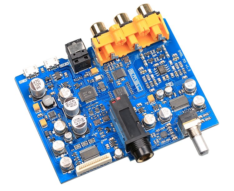

M3的USB採用TI-TAS1020BPFB,是Texas Instruments德州儀器優質USB晶片,我想德州儀器毫無疑問是耳熟能詳的大廠吧,而DAC晶片也用上了CIRRUS LOGIC-CS4398CZZ,是Cirrus Logic思睿邏輯的產品,該公司專攻這類音頻相關晶片,市占率也很高,連重視音質的Apple也採用他家的晶片,耳擴的放大晶片也是德州儀器的產品LMH6643MA,據說聲音偏暖,應該也是很出色,儘管是最入門的產品線,但各項晶片依然採用大廠製品,品質是值得信賴的。

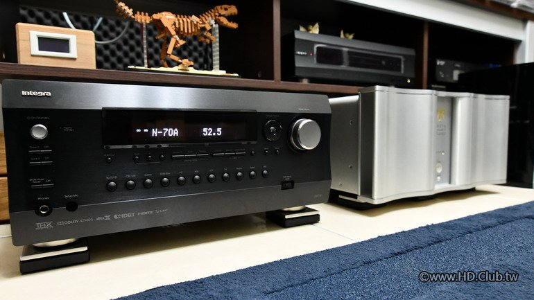

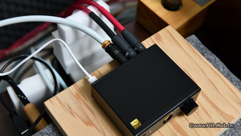

OK,我想規格的數據,大家應該跟我一樣沒啥興趣,音響這東西就是耳聽為憑,所以我就趕快先上機試試,由於我在家中並沒有耳機用品,所以先當作DAC使用看看,先跟我慣用的Pioneer N70-A比較一下,原本我是N70-A兩聲道類比輸出給前級,但測試的環境是N70-A當數位轉盤用,同軸輸出給M3(因為家裡只翻到同軸數位線),使用的同軸線為SUPRA Trico同軸線搭配WBT接頭,然後M3兩聲道類比輸出給前級,使用的線材是Nordost HEIMDALL 2,小小M3接了那麼多線,都比本體重了,線材下不墊些東西,M3都被拉起來了。
而前級是 Integra DHC-R1,後級是Theta Dreadnaught II,都是陪伴我多年的老朋友了。

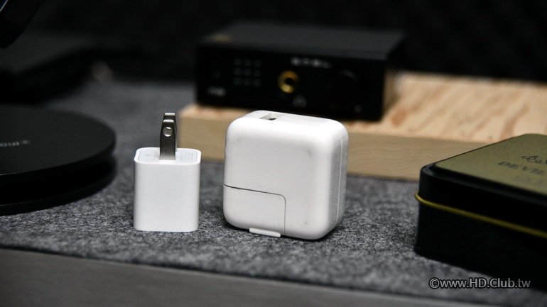

搭配的設備部分我就不著墨太多,但是M3的電源部分稍微提一下,M3本身功耗不高,標榜行動電源也足以使用,甚至部分Android都足以啟動M3(但是iPhone不行),所以我準備了Apple原廠的大、小白豆腐各一,前端接在PS Audio P5上,不過實際聆聽效果幾乎沒有差異,M3所需電流確實不高。

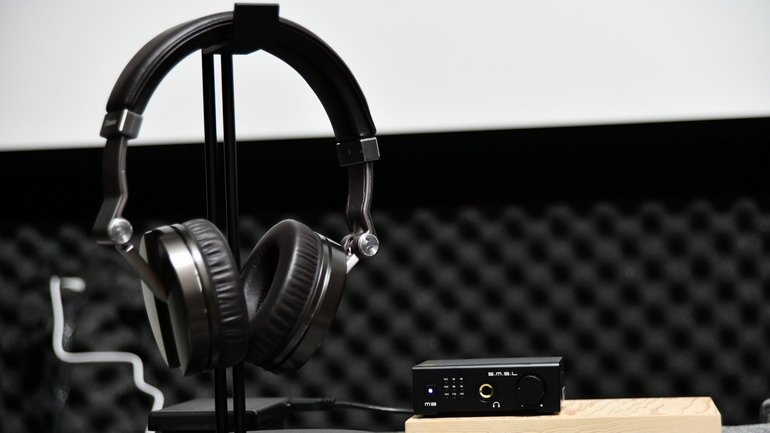

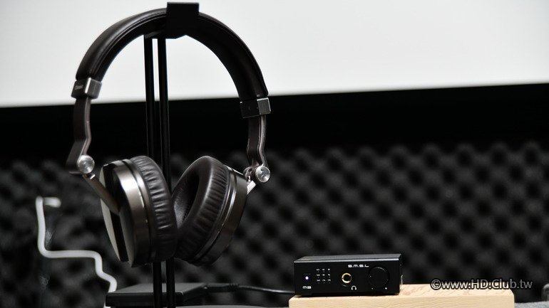

不過,重頭性還是耳擴的部分,我想以M3價位帶,其實搭配多以入門耳機為主,我個人的耳機都太平價了,所以借了一副FOCAL SPIRIT CLASSIC,第一次在家裡出現這種價位的耳機。
FOCAL SPIRIT CLASSIC是一萬元價位帶的耳機,戴起來十分舒服,對耳朵、頭部幾乎沒有壓迫感,搭配M3聽起來十分舒服,是一種聽了會讓身體軟化的放鬆感,其實M3剛到的時候我腰痛難耐,到比較舒緩了才開箱試聽,但仍不耐久坐,我索性帶著Focal SPIRIT CLASSIC,躺在試聽室的地毯上聆聽,超級舒服的啦!如同我前文所述,或許聽起來沒有原本音響系統的氣勢磅礡,但是聲音細緻、細節浮凸,以陳潔儀的重譯為例,人聲與背景音樂分離度夠,聽起來相當清晰,歌曲之中想傳達的情感一覽無遺,很容易就讓人陶醉於音樂之中。

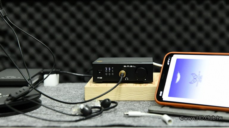

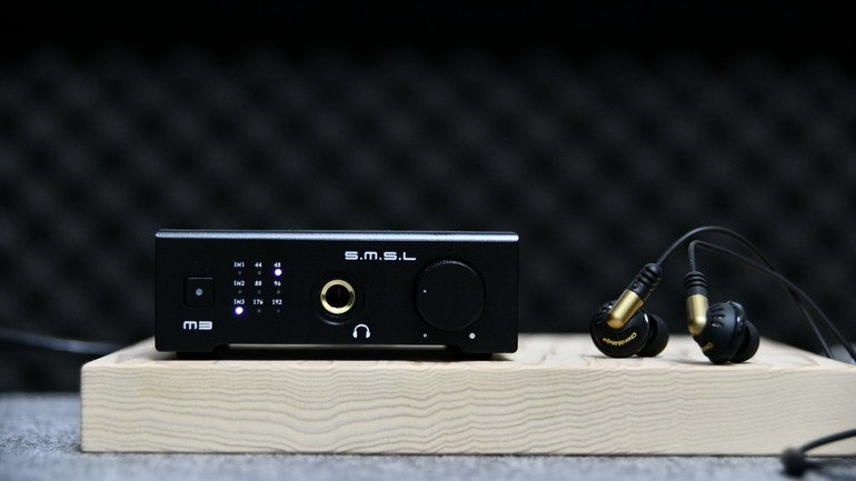

我透過iphone來播放音樂,方法一是直接透過原廠Lighting轉接頭到SHURE SE215,方法二是透過原廠Camera kit轉接到M3,同樣輸出給SHURE SE215。差異非常明顯,一比較就發現方法一的接法聲音非常混濁,真的可以用混濁來形容,對比之下感覺聲音很糊,分離度不佳,原本單獨只接SHURE SE215聽音樂還沒感覺這麼糟糕,真的是沒有比較、沒有傷害,而透過M3作為USB DAC輸出,儘管多轉接了好幾道,但聲音明顯比iphone直出清晰,人聲清楚,分離度也好很多,比較能夠感受音樂細節,記得曾在其他網站看過耳機評比,當年該網站剛開始寫耳機試用文,沒有用上耳擴,許多玩家留言這樣測試根本沒法發揮耳機能耐,至今日我才理解,就算是價位低廉的耳機,也要透過USB DAC+耳擴,才能發揮該有的實力。
總結:
儘管是S.M.S.L最入門的,售價相當低廉,不到2000的價格就可協助耳機發揮潛力,而且立桿見影,就算是入門耳機都能更上一層樓,M3的聲音細緻、柔和,長期聆聽也不會造成負擔,個人認為很適合工作或休閒時聆聽,而且M3對電源需求極低,行動電源就可以供電(部分Android手機亦能供電,但iphone不行),故亦可作為行動耳擴使用,一機多用很划算,雖然作為桌面使用時,聲音還比不上一般音響級DAC,但是考量價格與體積差異,M3絕對是辦公桌首選,機殼做工也相當精緻,使用鋁合金外殼相當厚實,唯獨音量旋鈕還有加強空間,但還是一句,考量價格區間,M3這樣的用料,絕對是值回票價。
