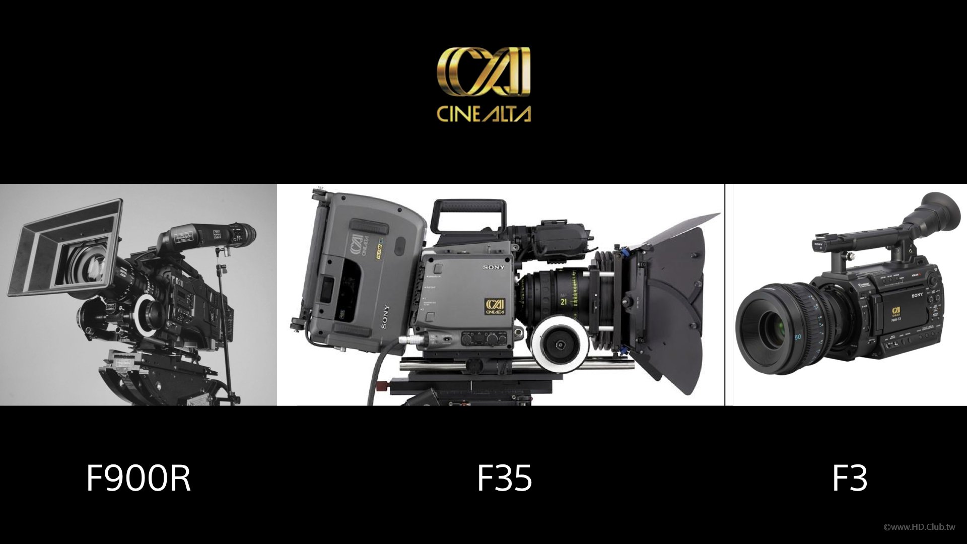

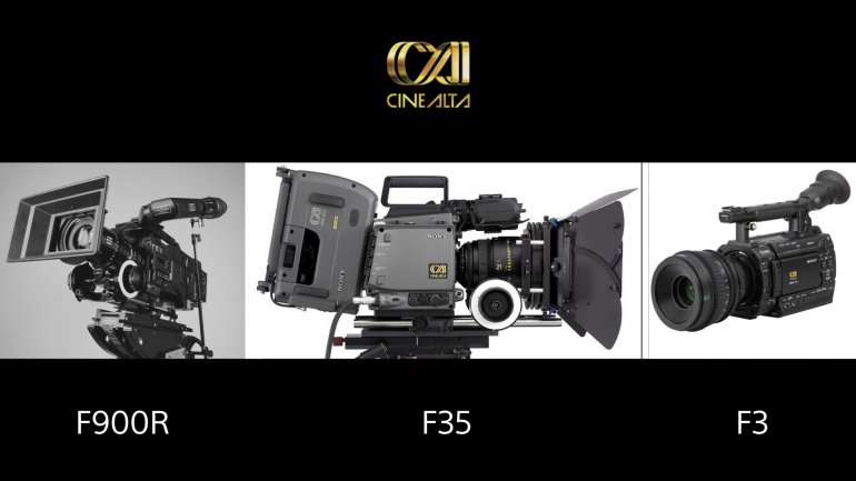

將近 20 年前,也就是剛邁入千禧年的 2000 年,喬治盧卡斯導演找到了 Sony,希望能以數位化的工作流程進行星際大戰的拍攝,因此而催生出第一款以數位磁帶作為記錄方式的電影機 HDW-F900,之後 Sony 將這個系列命名為 CineAlta,也正式踏進電影攝影機的領域。

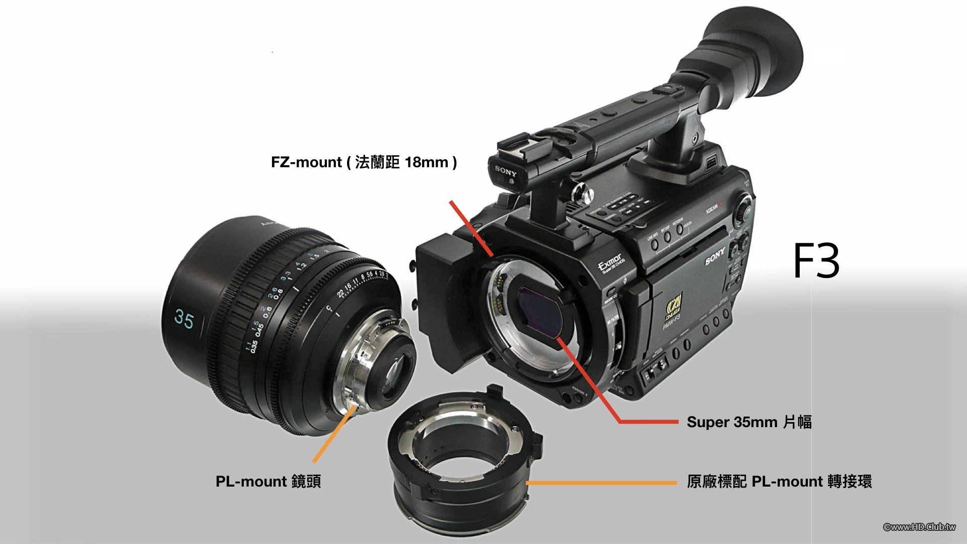

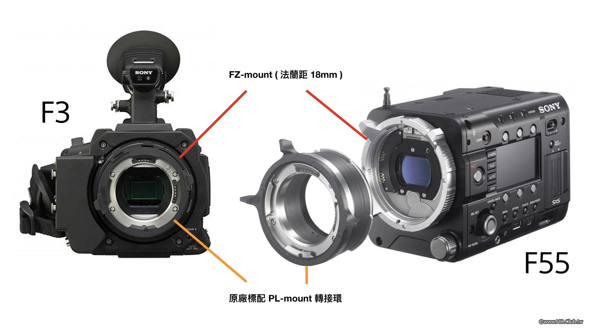

CineAlta 系列的初期,感光元件的尺寸是跟電視攝影機相同的 2/3 吋片幅,所以搭配的鏡頭自然也不是底片機常見的 PL 接口,而是電視領域常見的 B4 mount。直到 2008 年 Sony 推出了首款 Super 35mm 片幅的電影機 F35 後,才開始採用 PL mount 的鏡頭接口。之後又在兩年後 (2010) 推出了極具代表性的 F3,是一款片幅同樣是 Super 35mm,但體積卻大幅縮小的無帶化電影機。

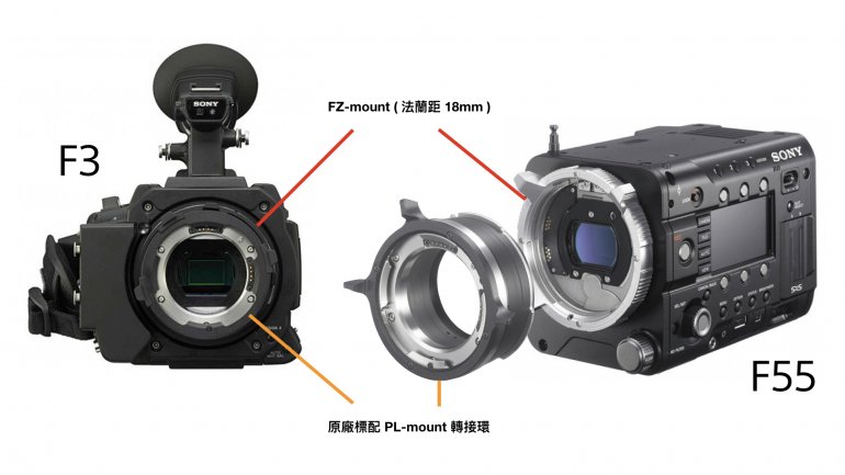

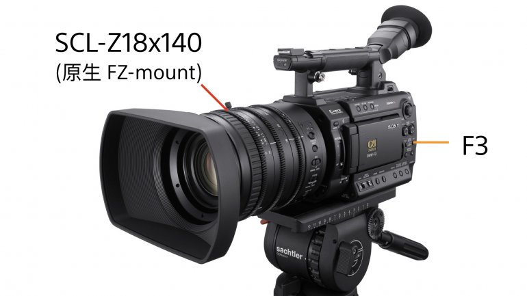

F3 除了機身大幅縮小外,鏡頭接環的設計也頗耐人尋味!在一台 Super 35mm 片幅的攝影機上採用 PL 接環是理所當然,但 F3 的這個 PL 接環是可以拆下來的,後面 FZ 鏡頭接環才是它的原生鏡頭接環。
為什麼會有這樣的設計呢?推測是 Sony 從 2007 年相機市場中推出的 E-mount 找到了靈感!因為像 E-mount 這樣 18mm 短法蘭距的鏡頭卡口設計,讓第三方的鏡頭轉接環如雨後春筍般地推出,不論是底片時期的鏡頭,還是不同品牌的現役鏡頭,都可找到對應的鏡頭轉接環來裝在 E-mount 機身上,讓鏡頭的挑選變得非常的彈性。而 F3 機身上看到的這個 FZ-mount,同樣也是採用了 18mm 的短法蘭距設計。而這個 mount 後來也出現在 2012 年推出的 F5 / F55 電影機身上。

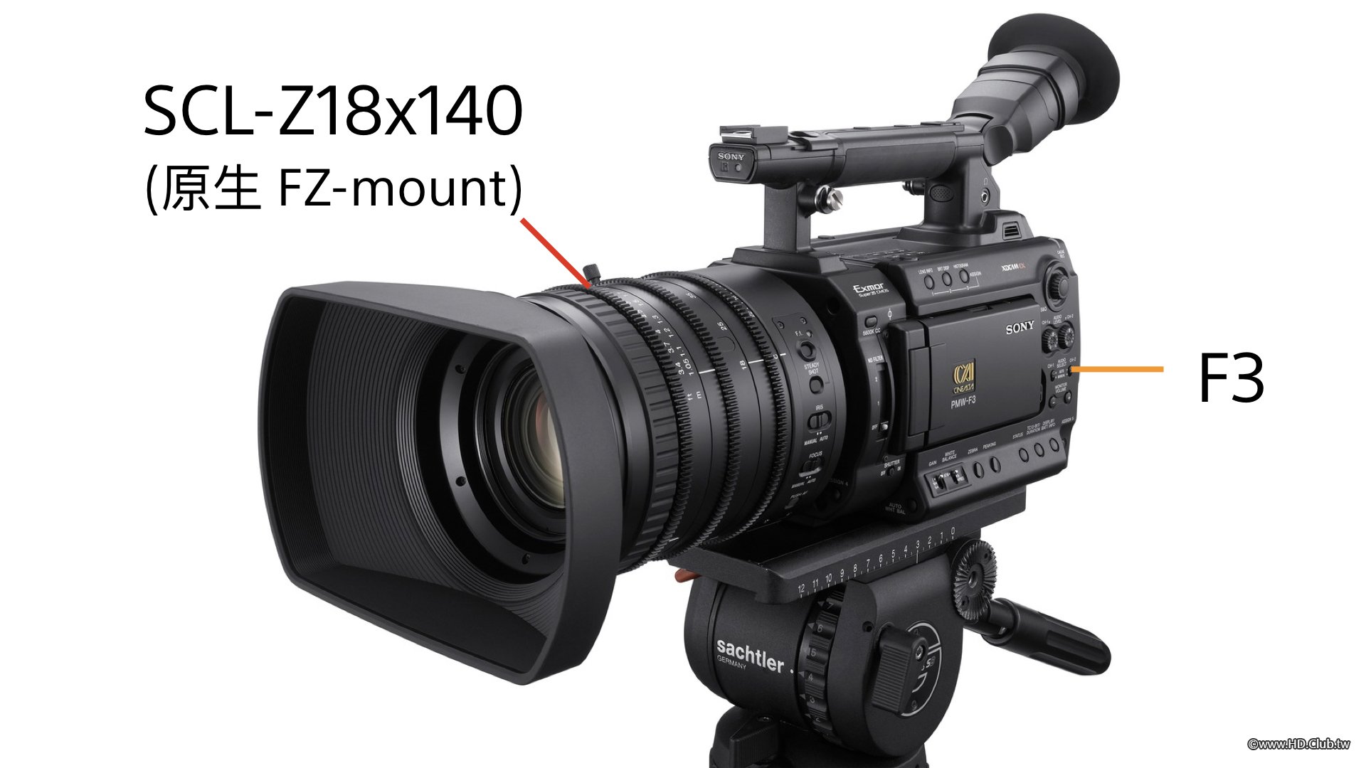

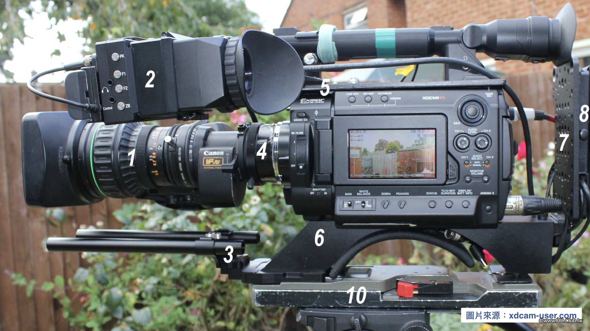

當時 Sony 也有為 FZ-mount 推出電動變焦鏡頭,可以直接用機身手握把上的變焦推桿來驅動變焦馬達,可以說是與機身一體化設計的電動變焦電影鏡頭始祖。

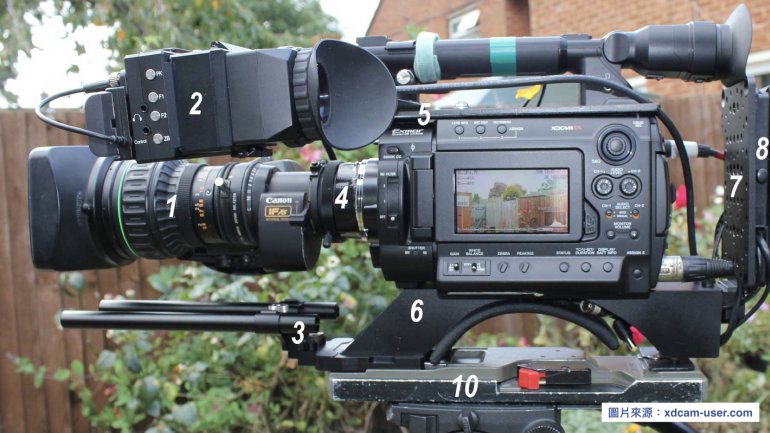

但畢竟電影機的市場不像相機市場來的族群龐大,所以相對 E-mount 轉接環的百花齊放,市面上只有少數廠商會為了特殊應用才推出 FZ-mount 的轉接環,像是可以將電視台用的攝影機鏡頭裝在 F3 機身上的 B4 轉 FZ-mount。

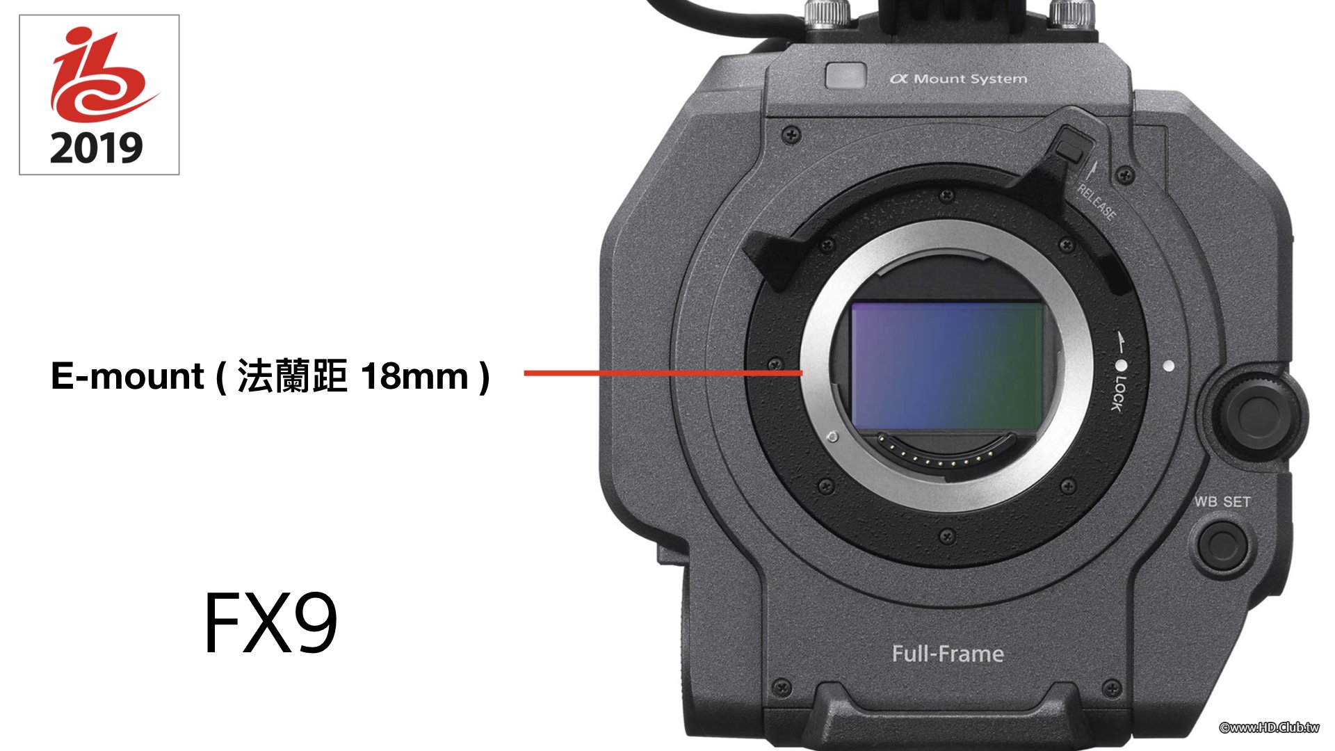

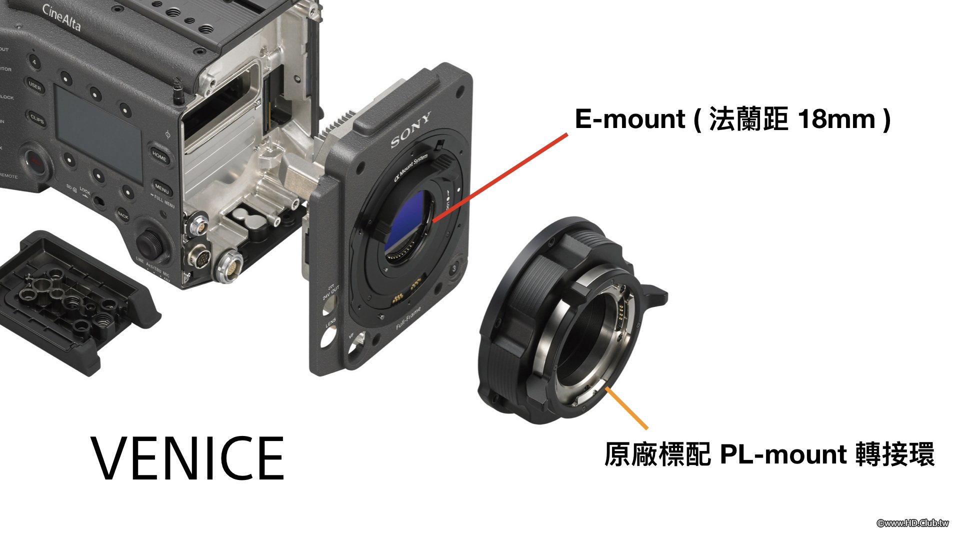

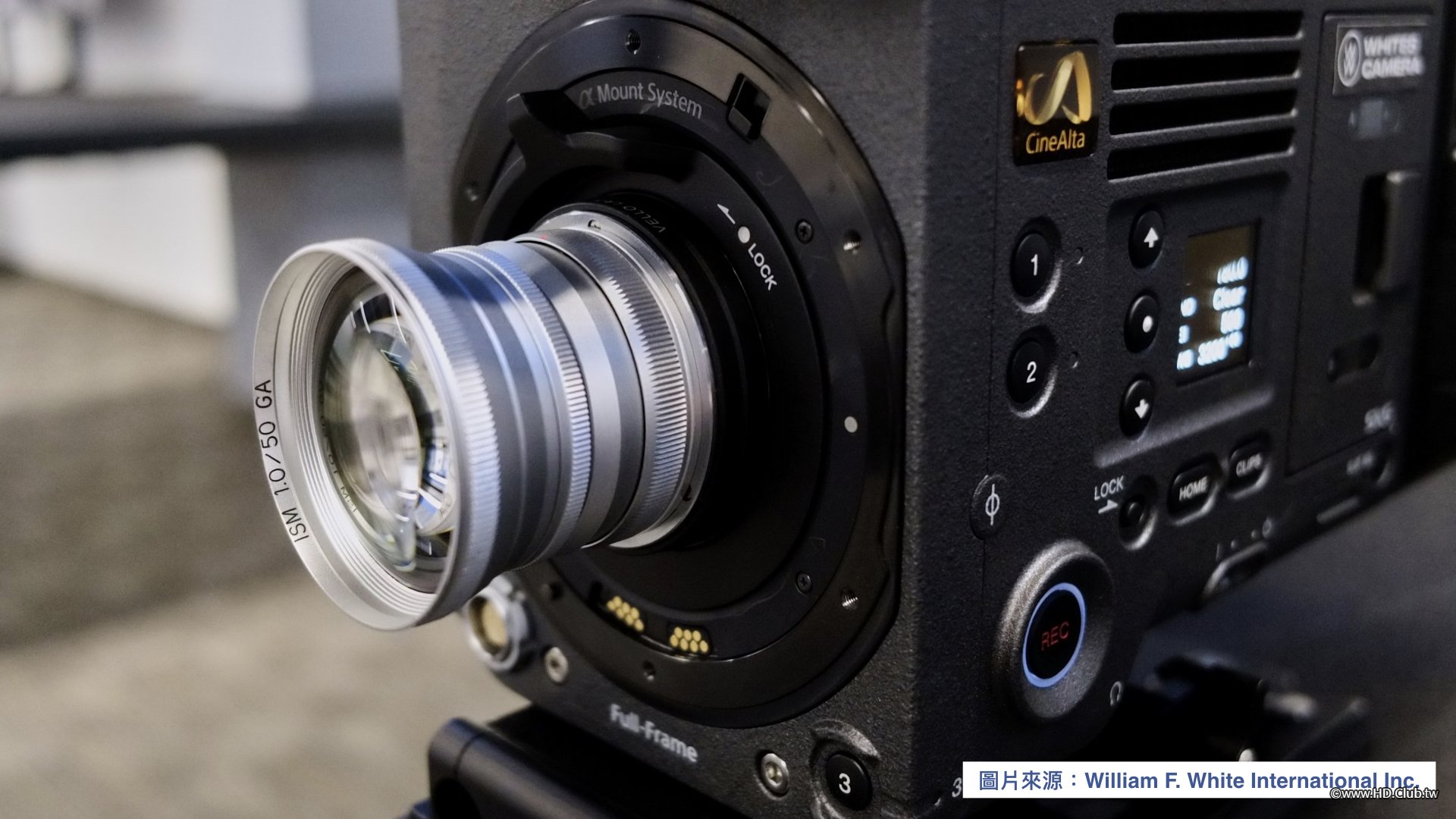

2017 年 Sony 重磅發表全片幅 6K 數位電影機 VENICE,在這台 Sony 最新的 CineAlta 系列電影機上,我們看到了有趣的設計,那就是它也採用了 E-mount 作為其原生的鏡頭接環!這可是 2000 年以來 CineAlta 家族第一次使用 E-mount 的設計,這也代表著 E-mount 的高度成熟性,已讓它正式統一了「家用」與「專業」兩個領域,以「完美一環 (One Mount)」的理念,設計與推出符合多元需求及使用效益的產品。
採用了 E-mount 設計後,透過轉接環讓各類鏡頭都有機會裝在 VENICE 這台專業電影機上

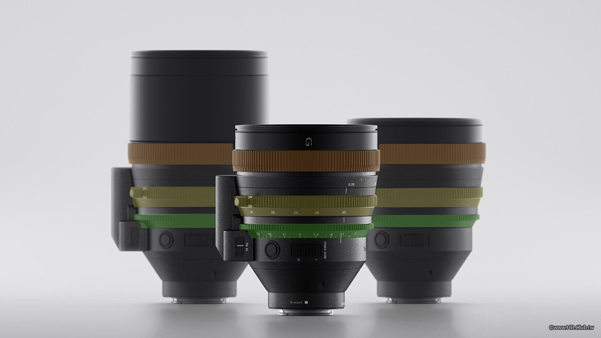

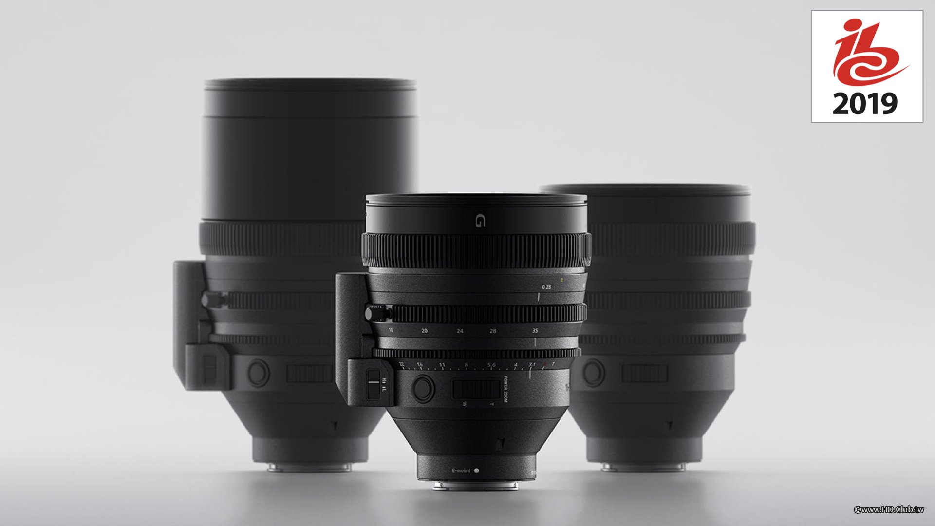

而在 2019 年發表 FX9 全片幅電影機的同時,Sony 也宣佈了全新的 Cinema Lens 開發計畫。而今天的主角便是這計畫中的第一顆鏡頭 — SELC1635G
這是目前官方發佈的 Cinema Lens 宣傳照,從外形推測應該是大三元的焦段分佈。

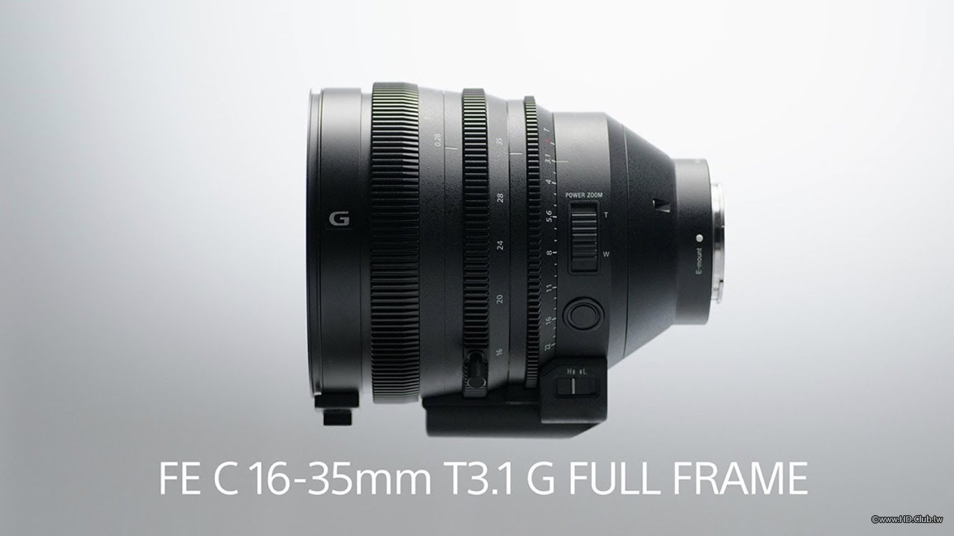

首款 Cinema Lens - SELC1635G 體驗心得
從 SELC1635G 的命名可以得知,它是一顆 [S]ony 推出的 [E] 接環 [L]ens 鏡頭,焦段為 [16] - [35],並採用 Minolta 時期 Gold 鏡皇系列的 [G] 鏡片鍍膜。
不知道各位有沒有注意到 SELC1635G 的光圈值是標的是 T,而非 F。主要是因為它是一顆要跟「電影人」溝通的鏡頭,而大多數的電影鏡頭都會以 T 值來陳述進光量。那是因為 F 數值只單純計算光圈的孔徑大小,而 T 值還包含了鏡片對光衰造成的影響。所以只要是換上相同 T 值的鏡頭,就能確保在感光元件上收到的亮度會是相同的,即便是頻繁分鏡下的拍攝畫面,也能維持整段亮度的一致性。
這顆鏡頭的最大光圈為 T3.1,相當於 F2.8。 同時也擁有 28 公分的近距離拍攝能力,搭配大光圈更容易創造出柔美的散景

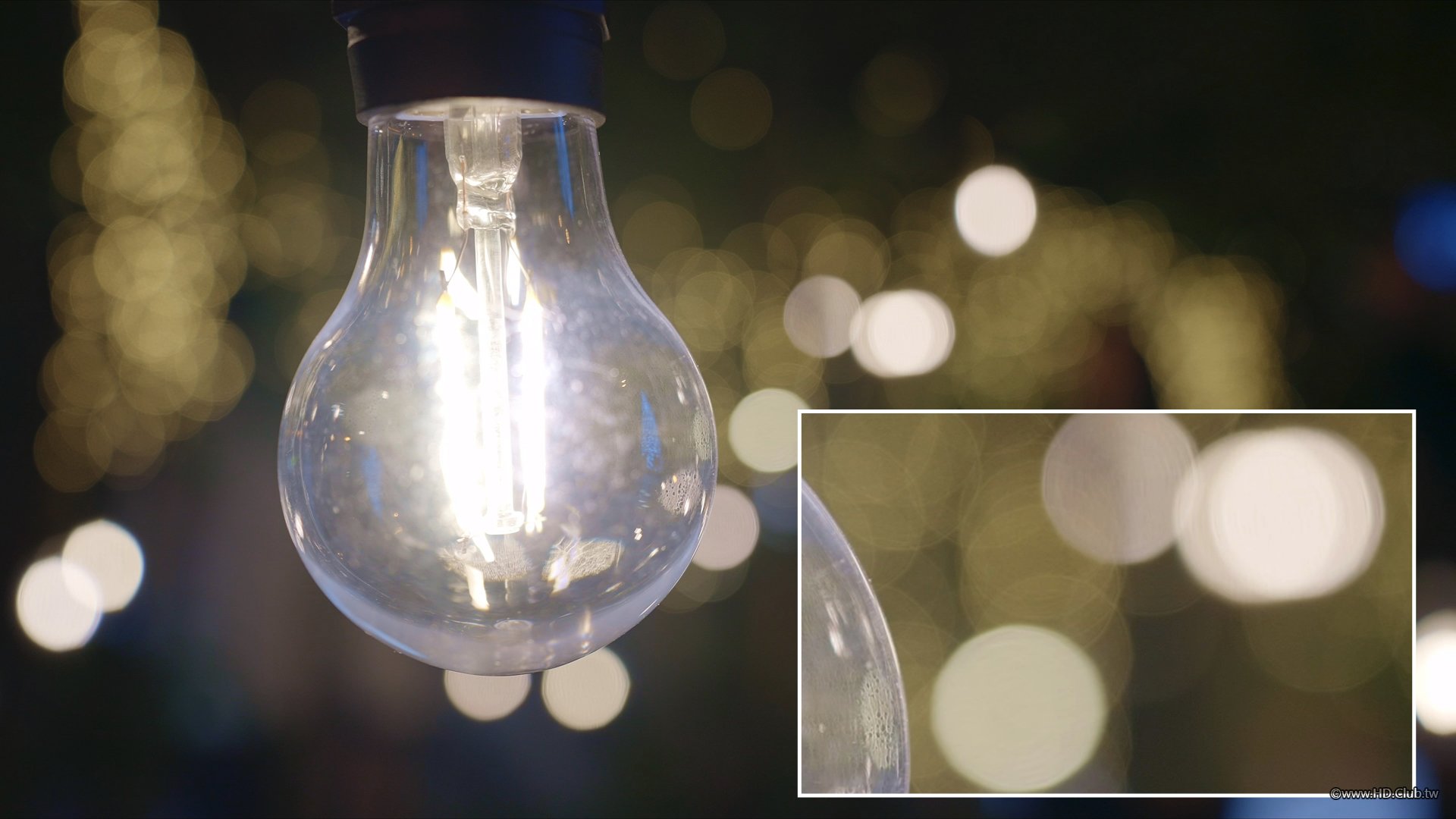

T3.1 在夜間拍攝時能增加進光量,同時營造出散景效果

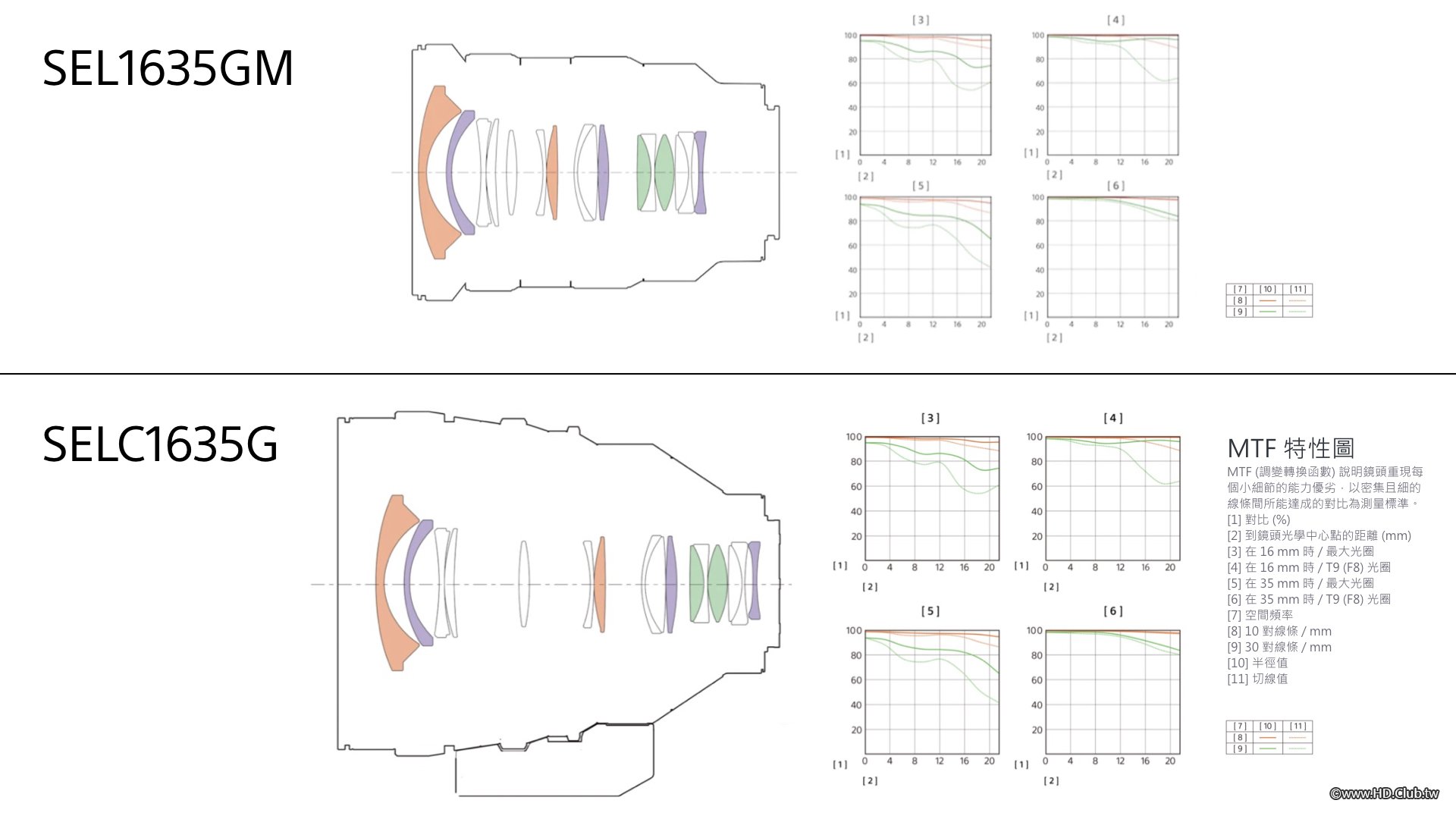

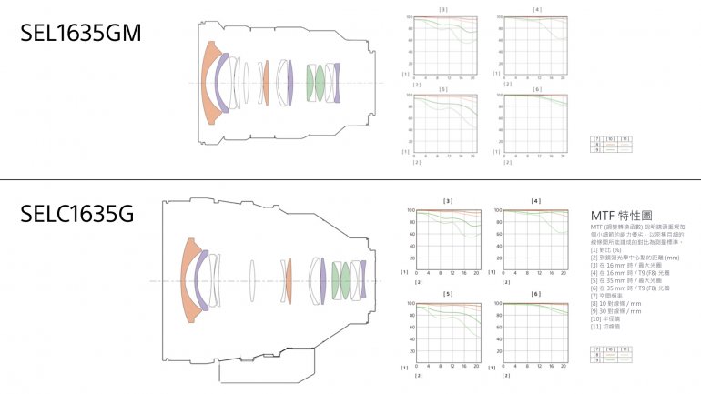

其實若從 SELC1635G 這第一顆 Cinema Lens 的規格數據來看,不論是鏡片數量、光圈口徑,甚至是 MTF 等數據,其實都與自家的 SEL1635GM 頗為一致。基本上可以說在變形控制、色散、抗耀光等光學表現上,都與自家頂級的 G Master 鏡頭有著相同的高水準。但從外形來看,就會明顯看出兩者在機構設計上的差異!
使用了與 GM 鏡頭相同的 XA (極限非球面) 鏡片,其極高精準度的表面,大幅降低了傳統鏡片中散景會出現的洋蔥圈現象

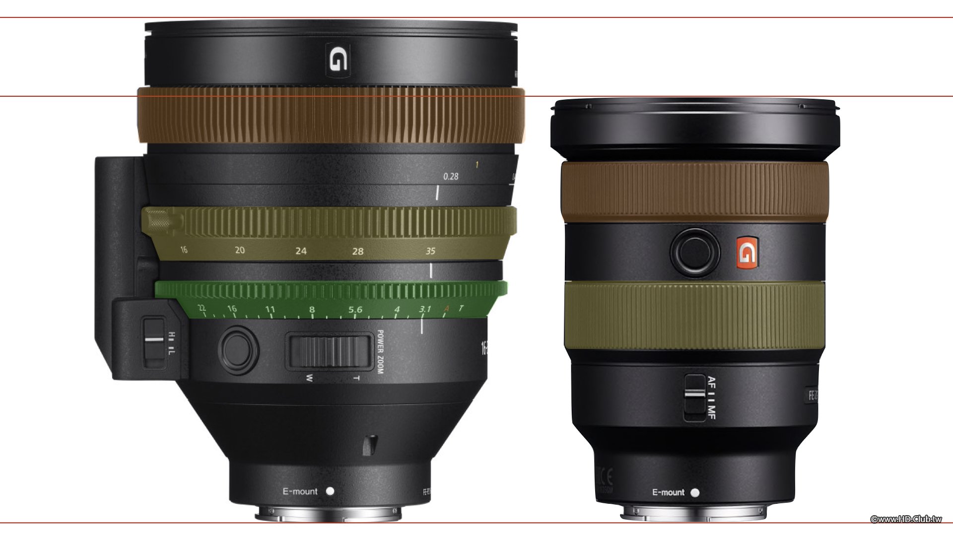

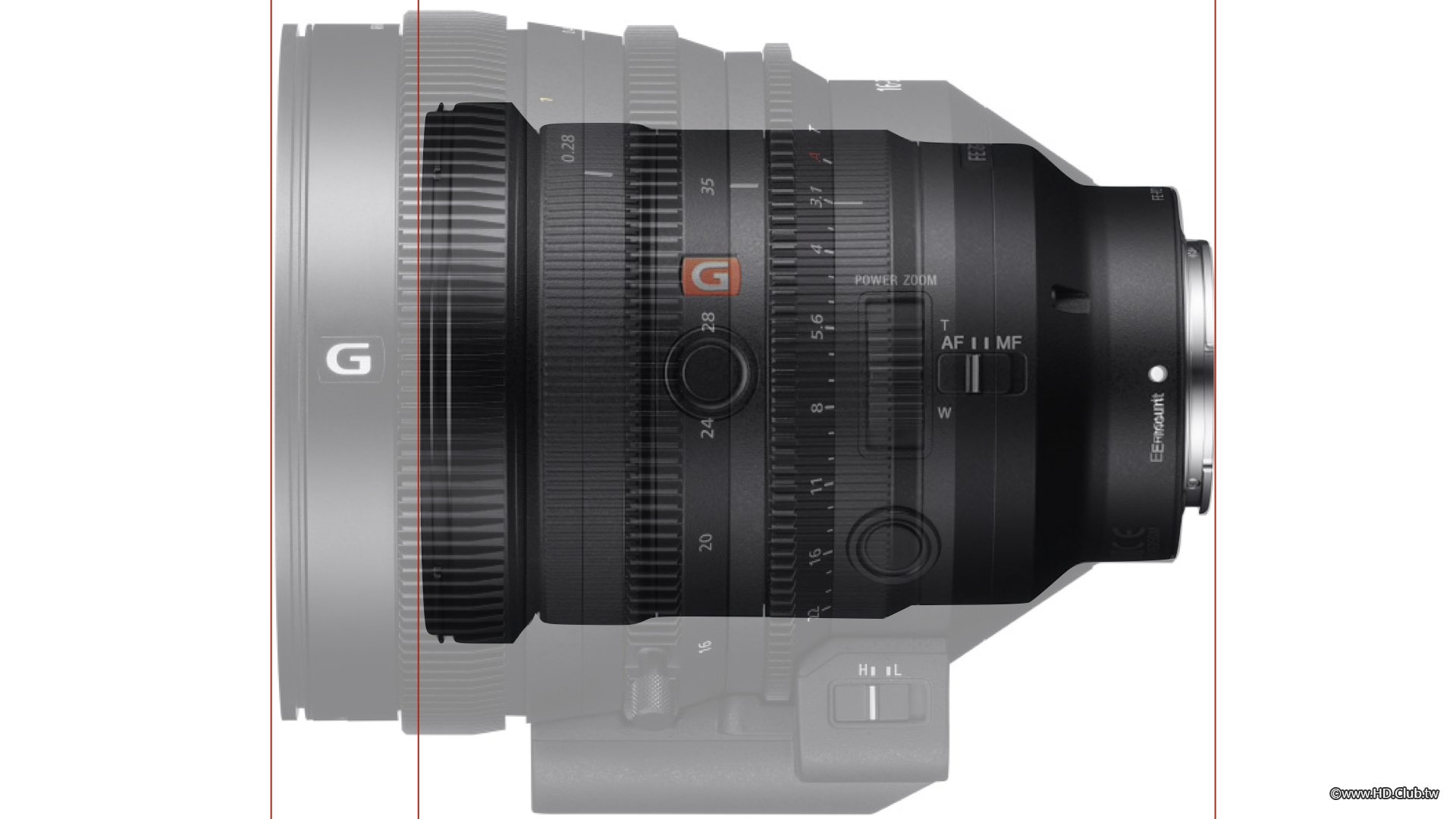

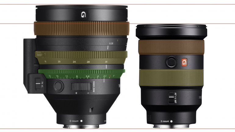

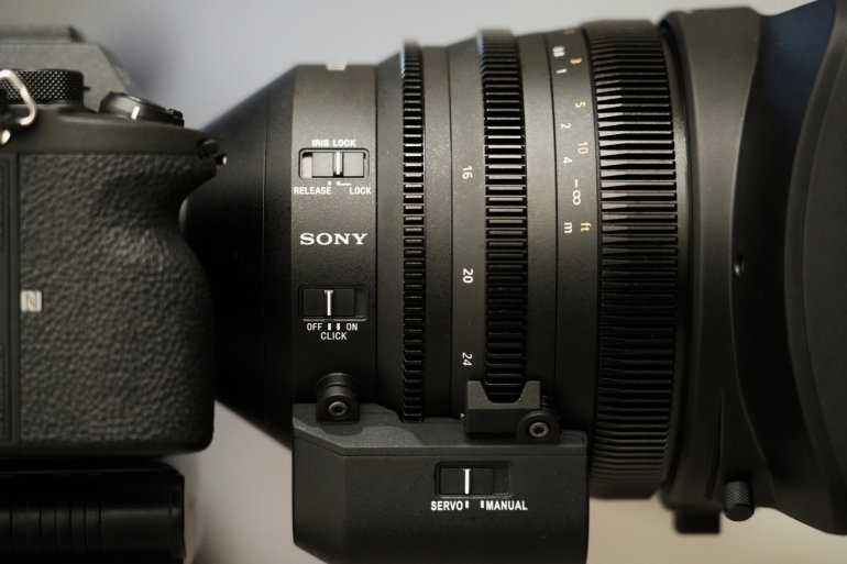

相較於 SEL1635GM 的外變焦,電影鏡頭的 SELC1635G 在變焦過程中並不會改變鏡身的長度。這樣在前方掛載遮光斗 (Matte Box) 跟濾鏡時,就不用擔心密合度的問題。另外鏡頭的重心也比較穩定,在三軸穩定器上也更容易維持平衡點。附帶一提,這顆鏡頭的變焦環在轉動過程中的阻力是一致的,不會有推到長焦段時要比較出力的現象發生。

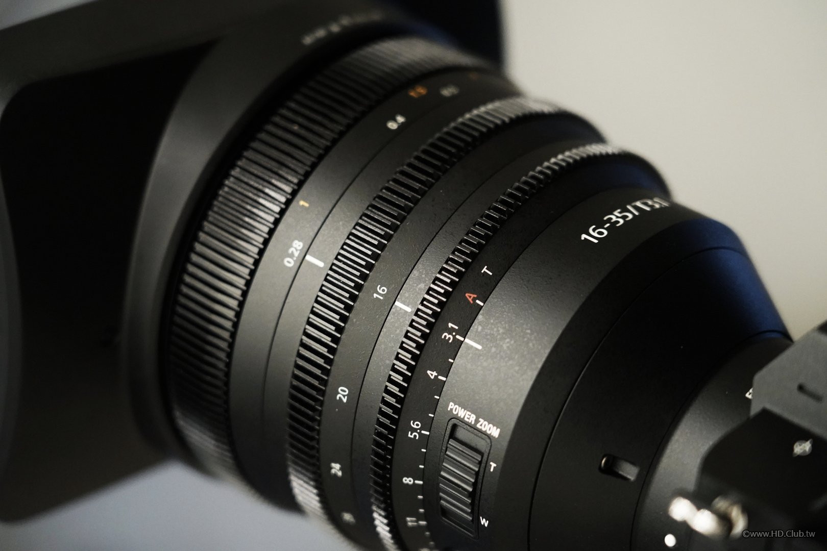

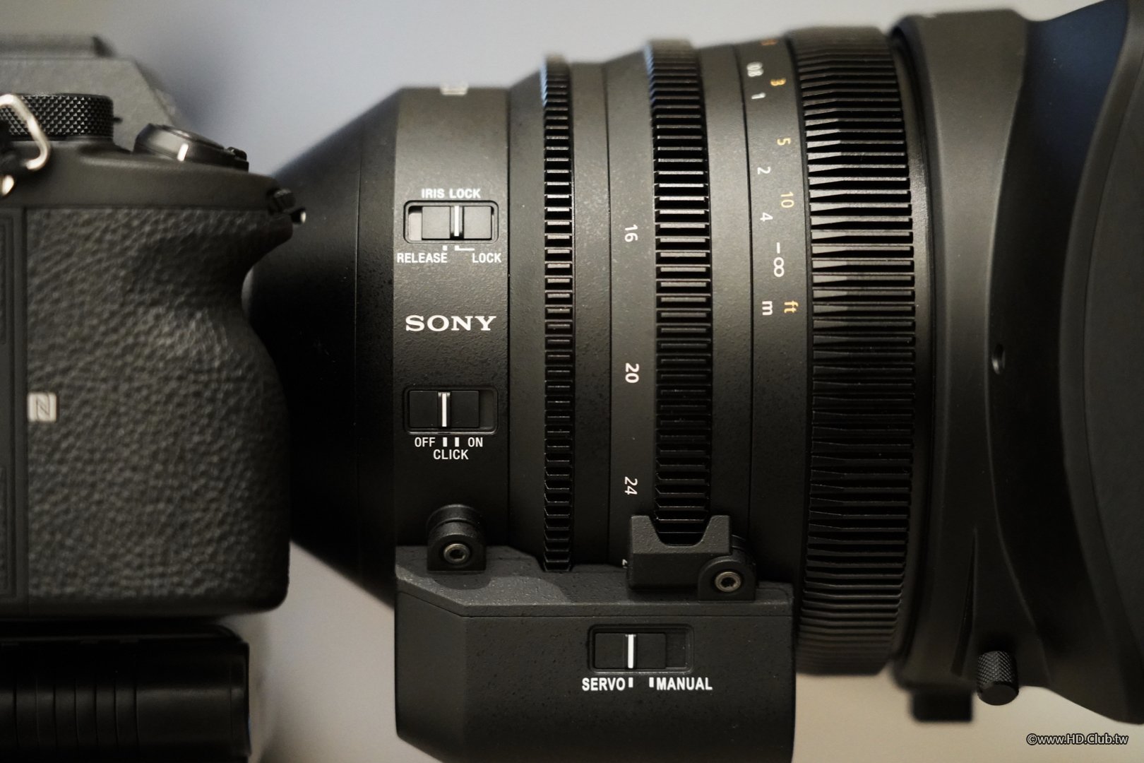

再來就是多了實體光圈環,操作起來更為直覺。光圈環有 Click 切換開關,可以無段式的縮放光圈外,也可以是以每格 0.3 檔的方式精準的控制光圈級數。但如果是錄影過程中要轉動光圈的話,會建議關閉 Click,以避免轉動時發出的聲響影響到收音。如果要從機身控制光圈,則需要把光圈環轉到紅色的A上,並可用旁邊的 IRIS LOCK 鍵鎖住,可避免不小心又轉成了手動光圈控制。

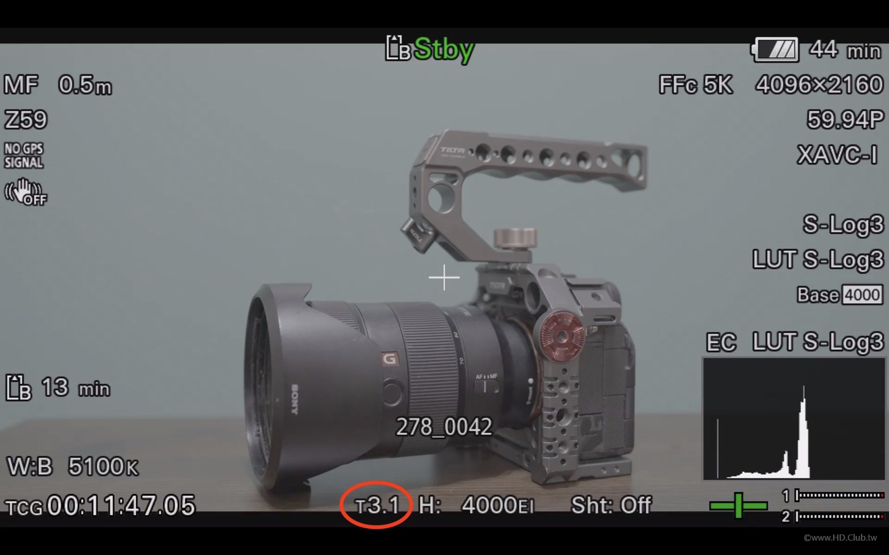

附帶一提,前面有提到這顆鏡頭的光圈數值是採用 T 值,但像是 α7S III 的螢幕資訊並不支援 T 值顯示,所以會呈現相對的 F 值。轉到最大光圈 T3.1 時,相機螢幕上會呈現 F2.8。但若改裝在 FX9 電影機上,螢幕資訊就會是以 T 值來顯示了。

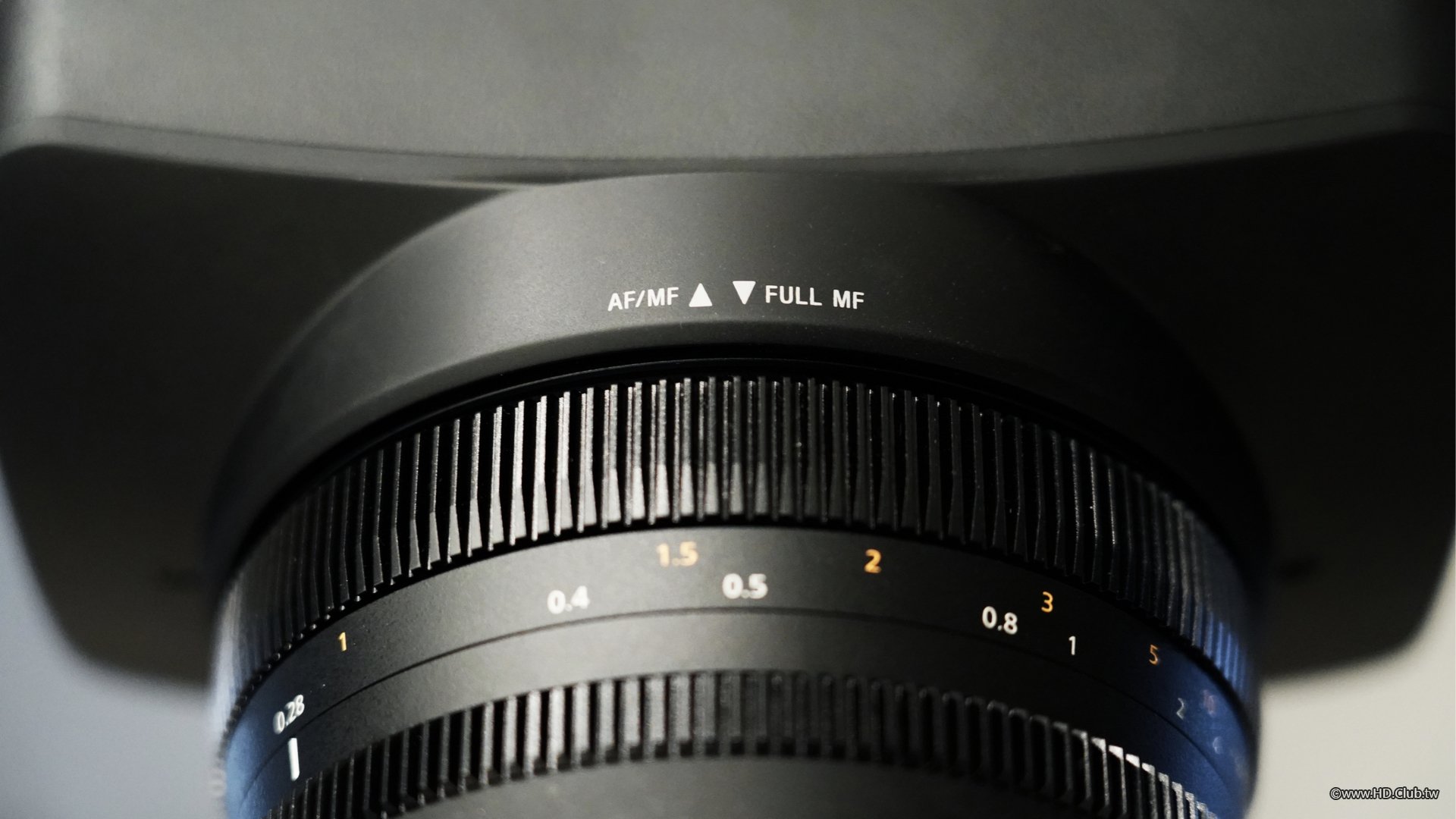

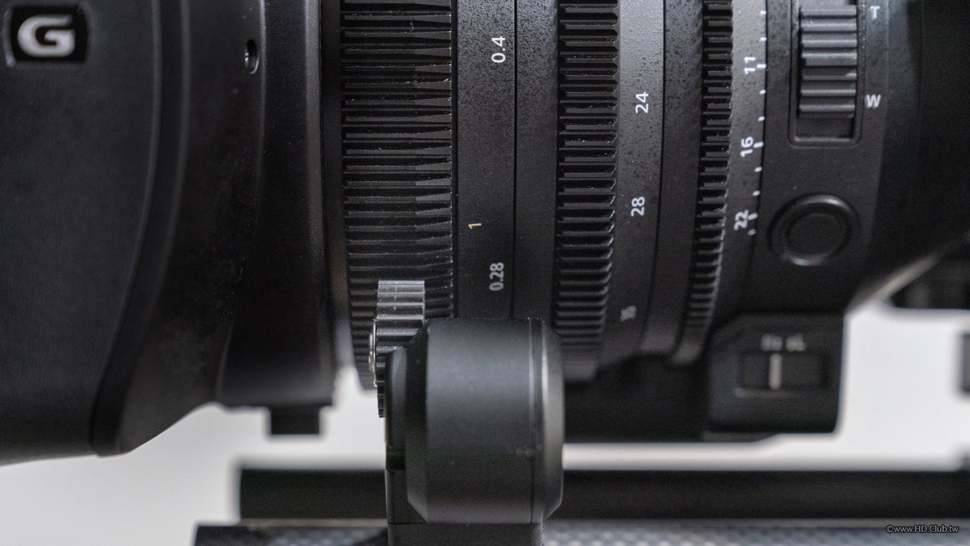

最後我們來看一下對焦環。對焦環有兩種操作模式:往前推,可由攝影機來設定是自動對焦還是手動對焦;往後推,則會連動鏡身上的對焦尺碼。對焦尺碼的轉動距離,從最近的 0.28m 轉到 ∞ 端約是 140 度,拉長對焦軸距可以提升手動對焦時的手感。從對焦尺碼上的標記可以得知,不論是廣角端還是望遠端,這顆鏡頭的最近對焦距離都能維持在 0.28m (28公分)。
另外值得一提的是,金屬材質的對焦環直接設計成 0.8mm 標準的齒輪孔,這樣一來就可直接掛載外部跟焦器使用了。
看完三環的設計,不知道各位有沒有注意到三環的相對位置其實也都有重新做過調整。SELC1635G 的對焦與變焦環都比 SEL1635GM 來得往前推移。除了是為了加入光圈環外,其實還有另一層考量唷。雖然目前 Cinema Lens 只發表了一顆,但從先前預告的圖面上不難發現,這三顆鏡頭的對焦環、變焦環,及光圈環幾乎都在相同的位置上。尤其是讓「跟焦環」的位置一致是很重要的,因為在換鏡頭時才不需要另外調整跟焦器的位置。

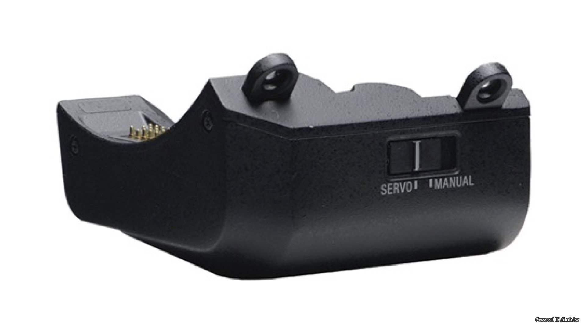

#可拆卸式電動變焦馬達
還有一個與 GM 鏡最大的不同就在於 Cinema Lens 有支援 Power Zoom 電動變焦。

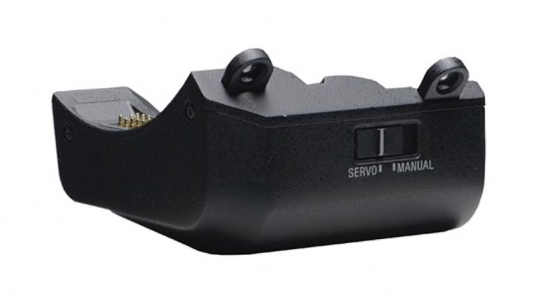

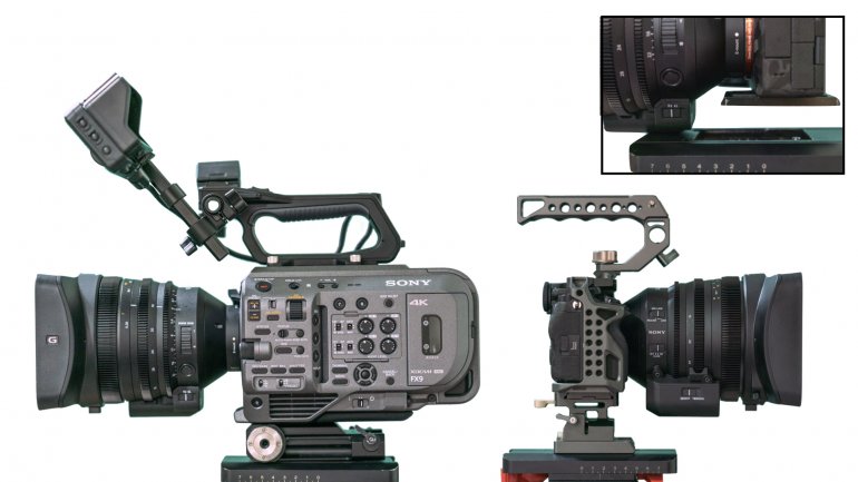

Sony 從 2012 年推出第一顆 E-mount 電動變焦鏡頭 SELP18200 開始,解決了傳統相機鏡頭在動態錄影 zoom 運鏡時的卡頓問題,讓穩定的變焦運鏡成為可能。但有別於以往 Power Zoom 馬達採內建於鏡頭內的設計,SELC1635G 的這顆變焦馬達是可以拆卸的,在需要降低安裝重心時可以將其卸除。

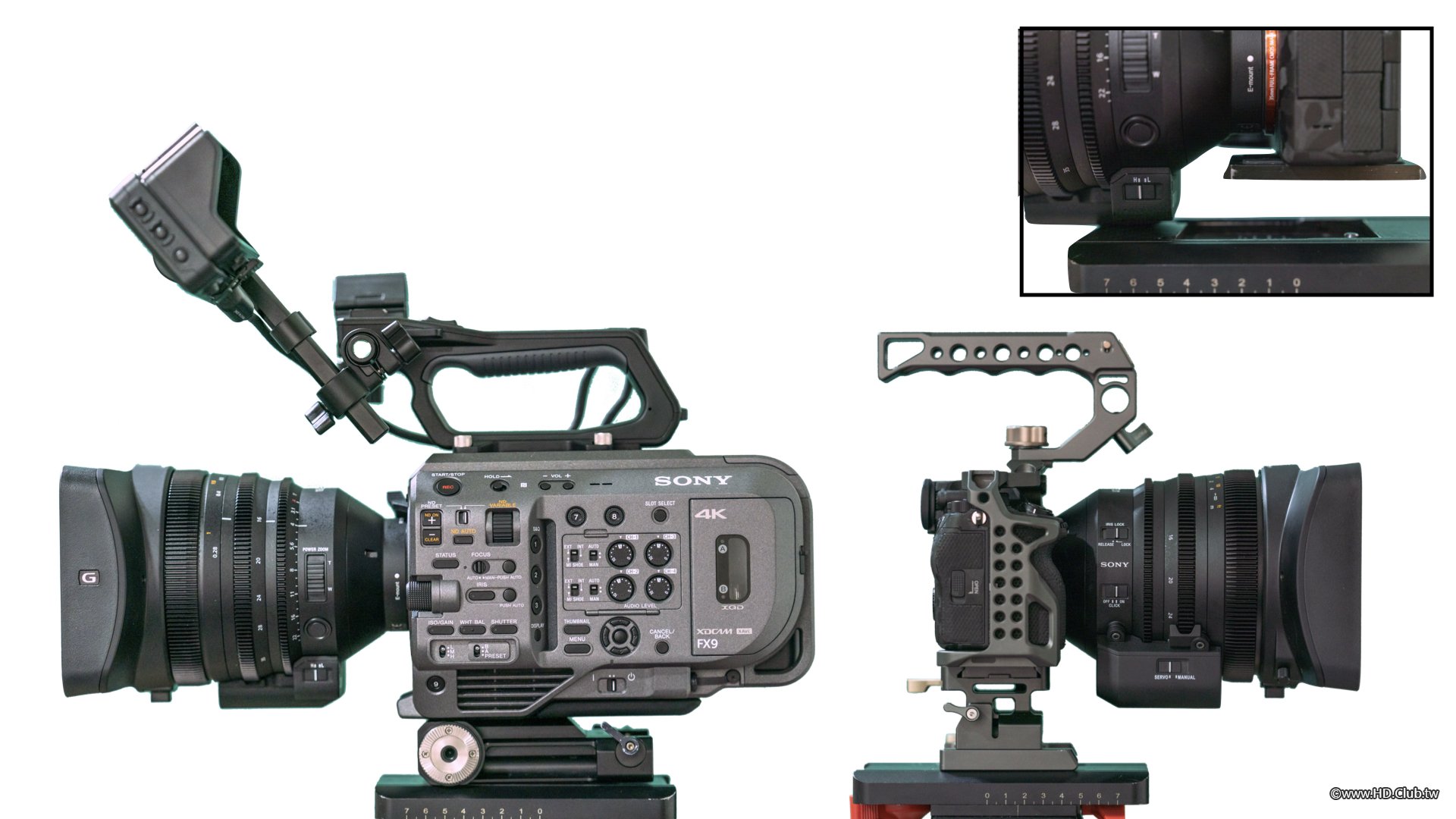

馬達安裝的位置在鏡頭的正下方,若是裝在 α7S III 這樣的小型機身上,要注意是否會卡到腳架底板,或是搭配提籠來解決。安裝在 FX9 電影機身上則沒有這個問題,因為鏡頭卡口的位置較高,所以並不會影響到腳架底板的安裝。
實際使用後,發現伺服馬達的齒輪咬合十分精準,即便是從 W 或 T 端快速調頭往另一邊推進,也完全不會有卡頓感的現象。在馬達下方有 L / H 兩段速度可以切換,相較於 H 檔,L 檔轉動的非常慢,在需要緩慢變焦運鏡時非常好用。而切到 H 檔時,將 W/T 推桿推到底,伺服馬達會全速運作,這時會聽到馬達運作的聲音,得注意是否會影響到現場收音。

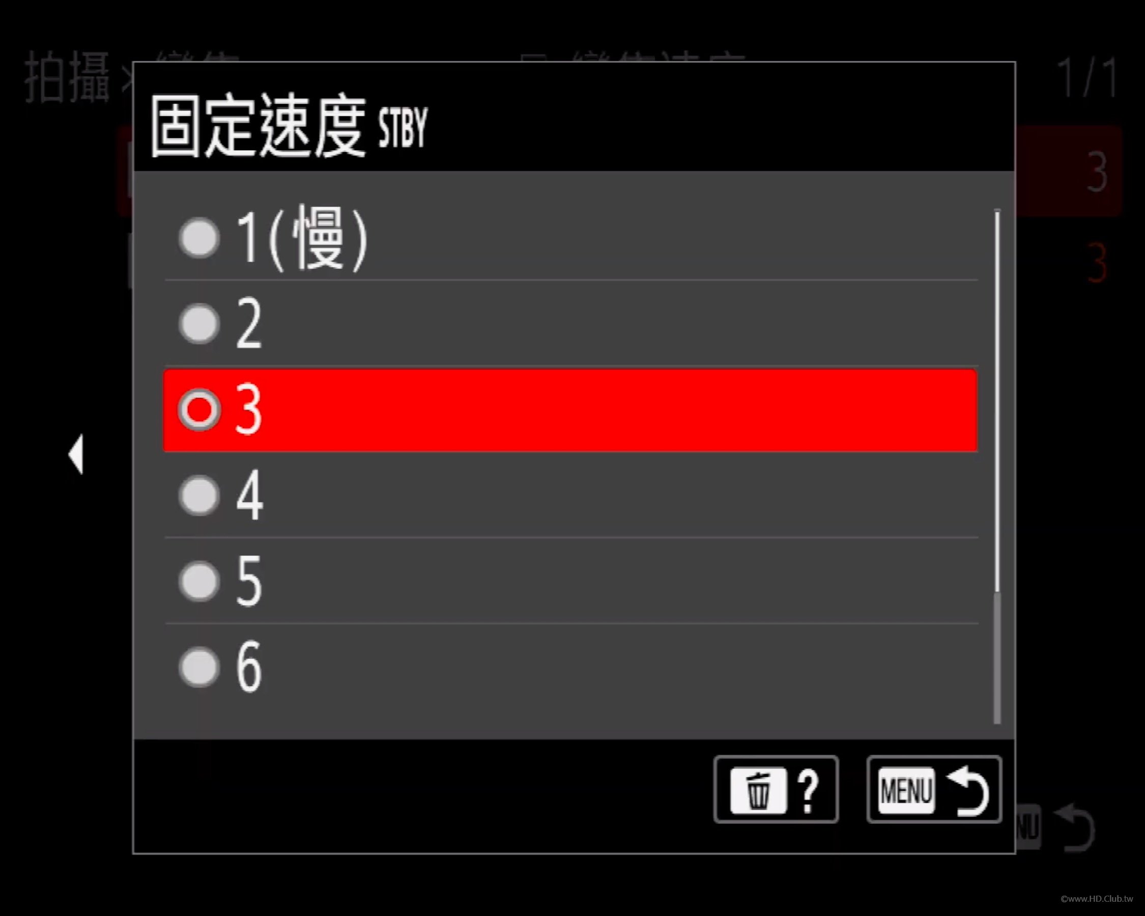

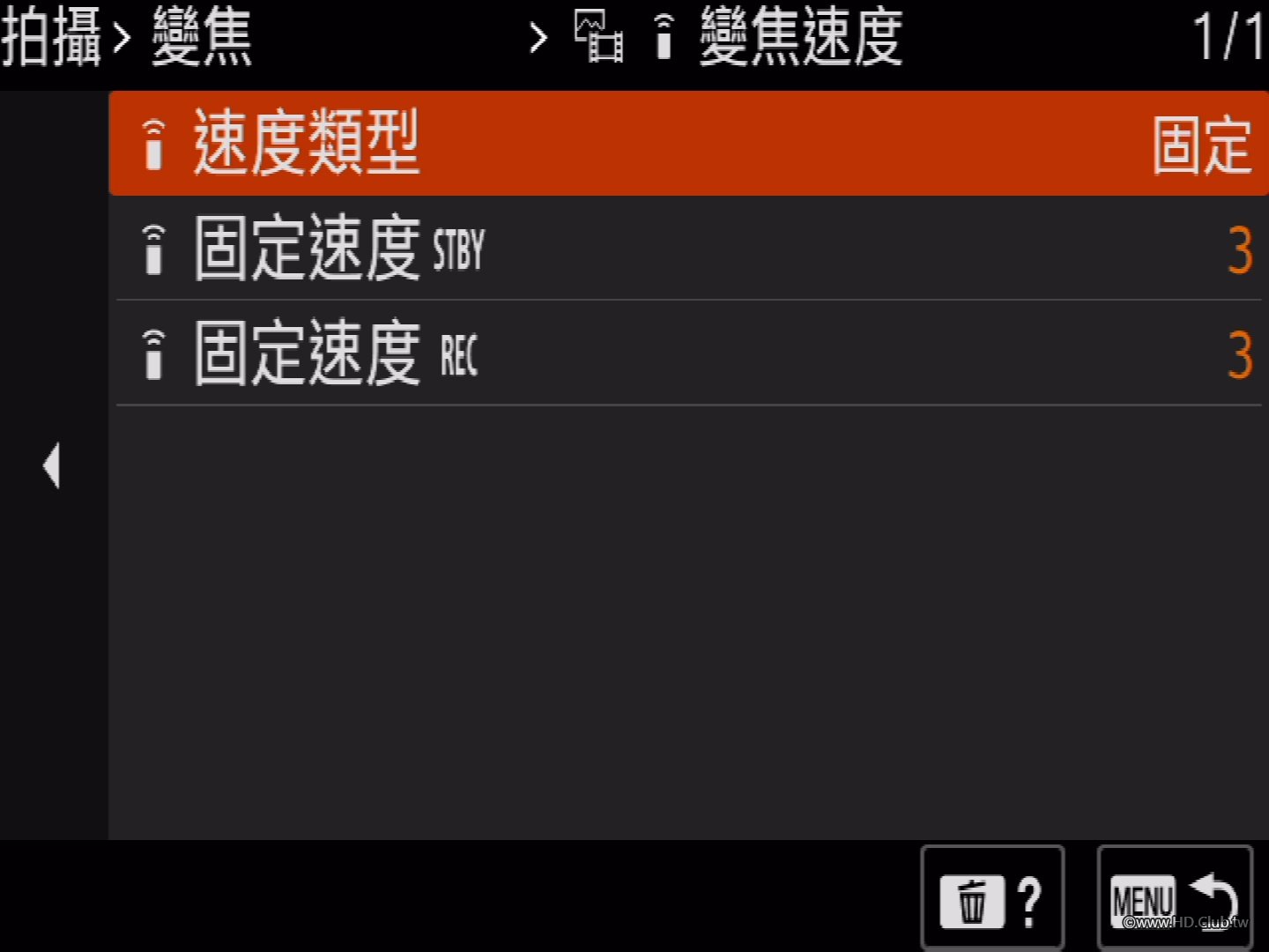

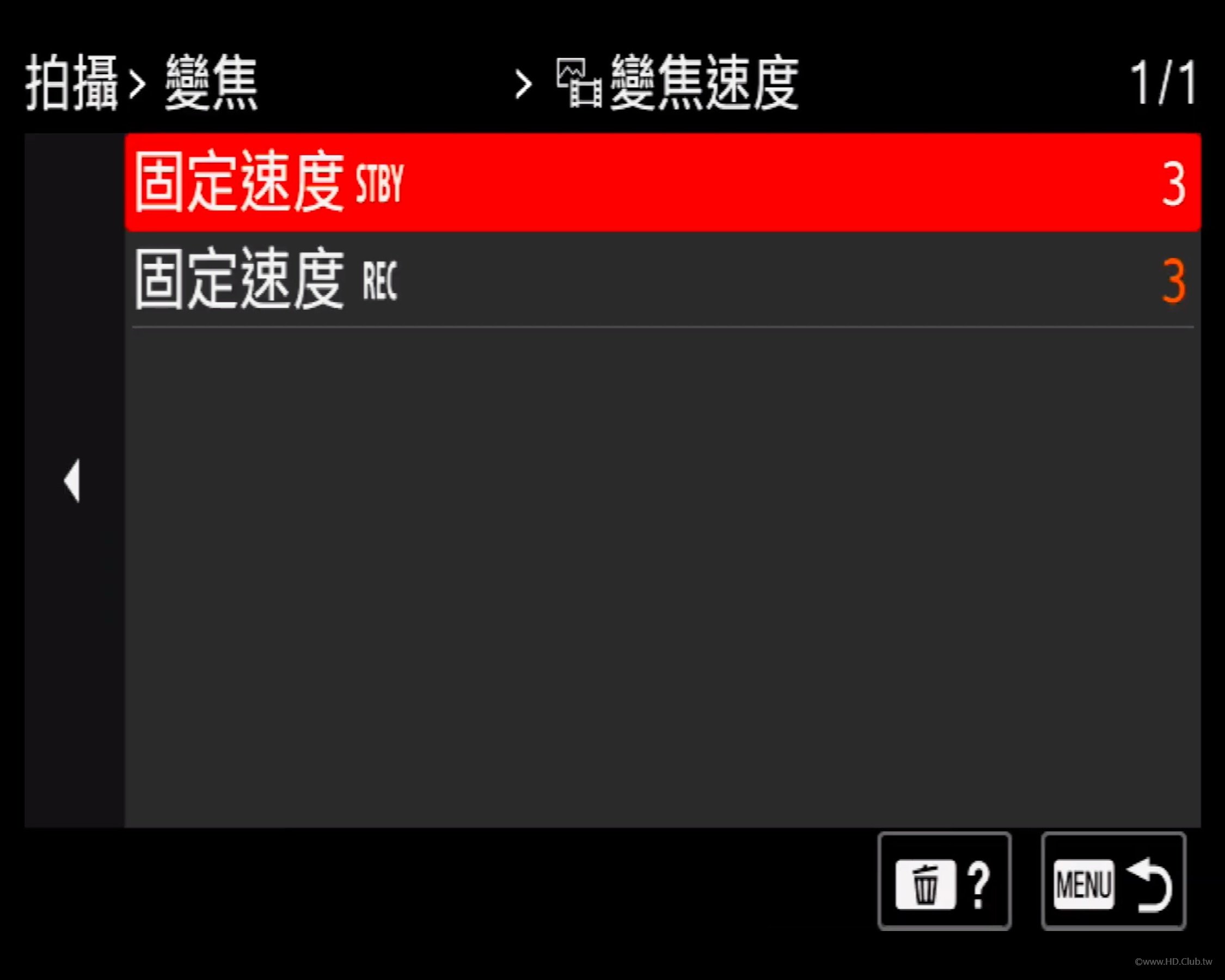

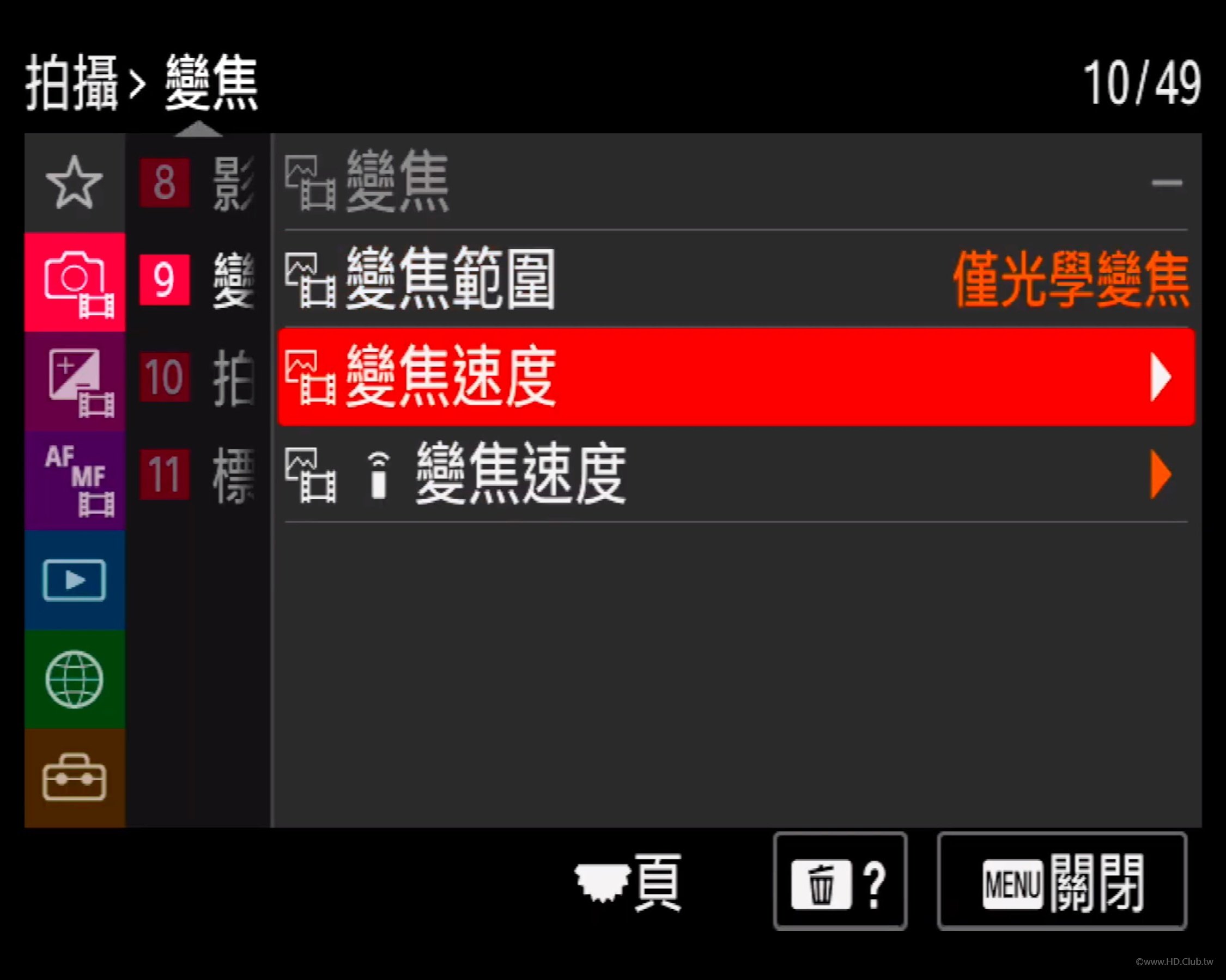

如果擔心馬達運作會影響收音,在 α7S III 的選單中可針對變焦速度進行細部調整。
待機跟錄影可以是兩種不同的驅動速度:待機時可以調快方便進行構圖;錄影時則可以調慢,避免錄影時馬達運作速度過快而干擾到收音。

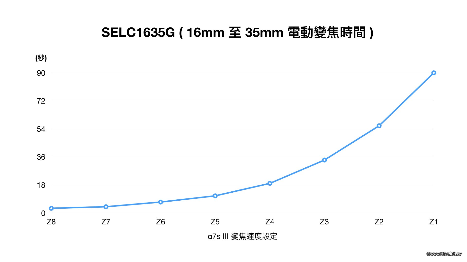

速度從最慢的 1 到最快的 8,段速 7 的運轉聲音已明顯降低,當段速低於 5,則不用擔心馬達運作會影響到現場收音。
以下是在安靜環境中,實際錄下段速 8 到段速 4 時的馬達運作聲

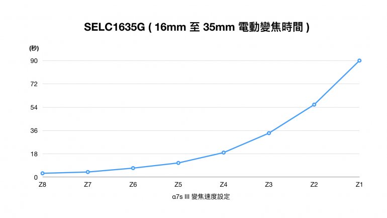

當變焦速度設為最慢的 1 時,從 16mm 到 35mm 的運作時間約 90 秒,相當的緩慢且穩定!
附上從 16mm 到 35mm 端,各級變焦速度相對的運作時間 (主機為 α7s III)

更棒的是在手機上安裝最新版的 Imaging Edge Mobile 這套 app,搭配 α7s III 就可以透過即時預覽的畫面進行遠端遙控變焦與對焦。不過要注意,因為螢幕觸控沒有力道控制,所以要先在 α7s III 的選單中將遙控變焦速度從「變量」改為「固定」,這樣在按下 APP 上的 W/T 時,就會用指定的速度穩定地進行變焦了。

看完機構設計,最後再回頭來檢視畫質表現。從規格及官方公布的 MTF 數據,幾乎可以斷定 SELC1635G 的光學特性與 G Master 系列的 SEL1635GM 流有相同的血脈。

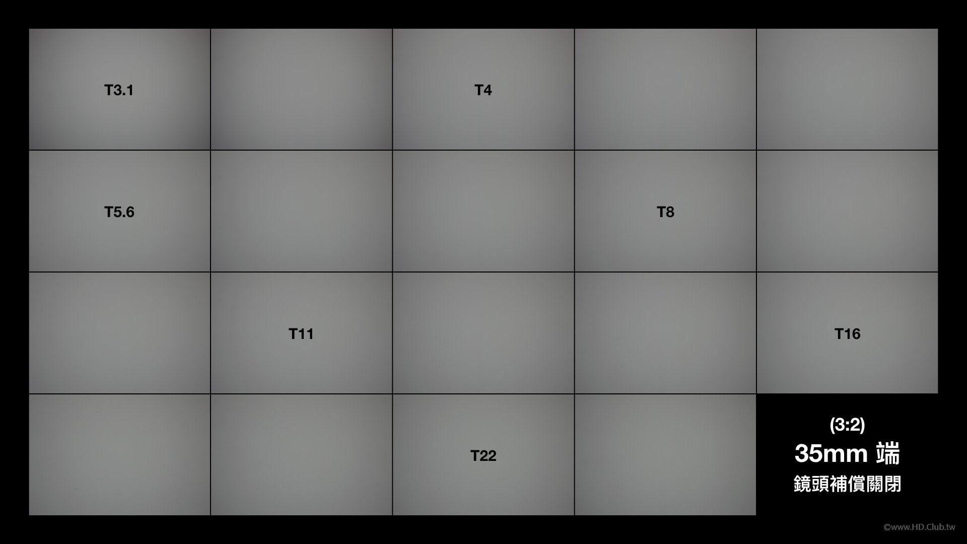

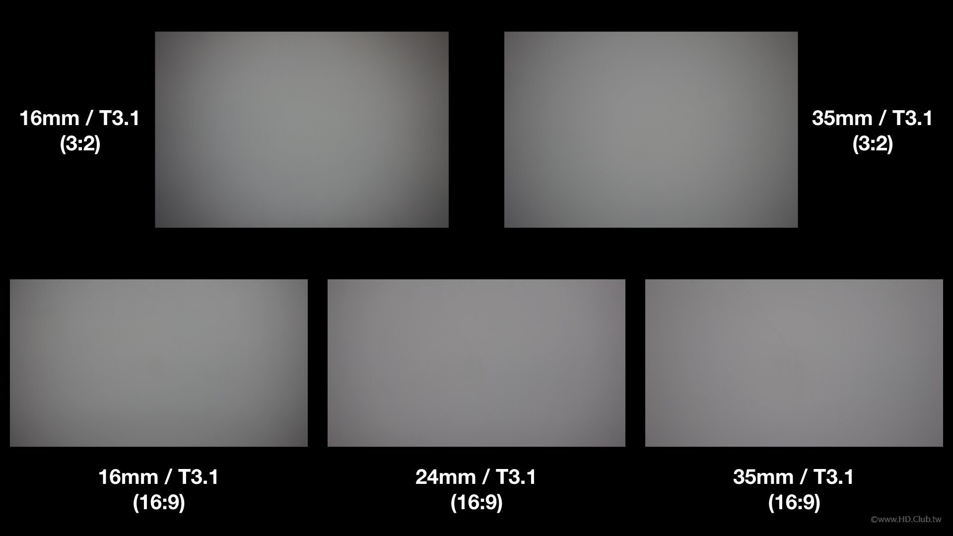

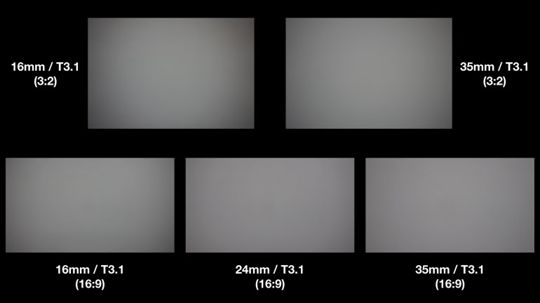

#邊緣失光
16mm 端照片 (3:2)
35mm 端照片 (3:2)
不過電影鏡頭主要是拍攝 16:9 的影片為主。所以裁切掉天地後,邊緣失光的影響還會再降低一些。

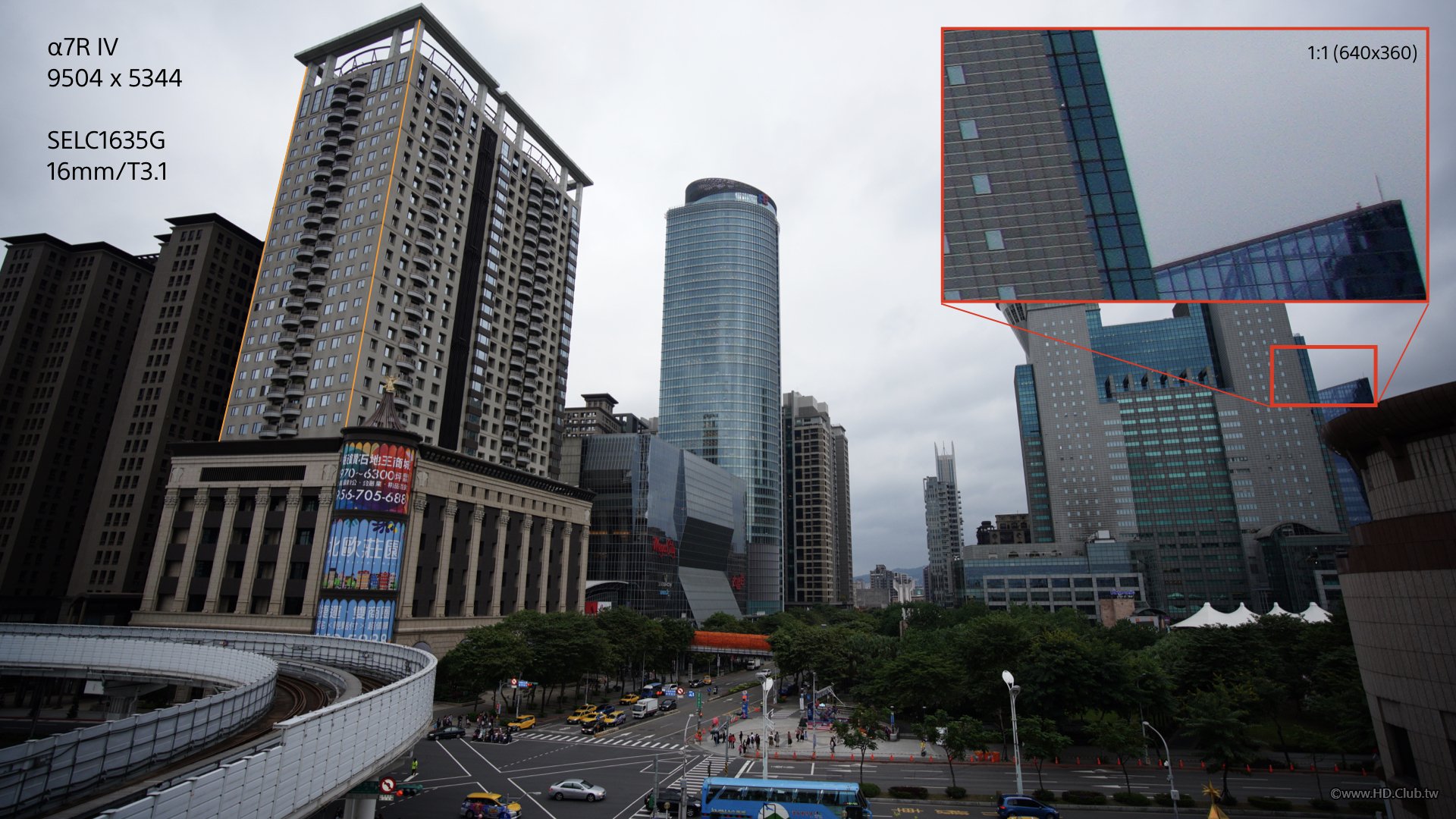

對一顆電影鏡頭來說,拿解析度 6 千萬像素的 α7R IV 來檢視邊緣細節及色散,真的太嚴苛了。因為錄影的規格,即便是 8K 也才 3200 萬像素。更別提主流 4K 的 830 萬了。但就是要這樣嚴苛,才可以瞭解這顆鏡頭的極限!16mm 廣角端的變形控制很棒,建築物的線條保有該有的筆直。光圈全開 (T3.1) 時,畫面右側邊緣的細節保留也很優秀。最右邊建築物有出現些許的色散,但如果縮到 4K 影片的解析度,這個色散基本可以忽略。

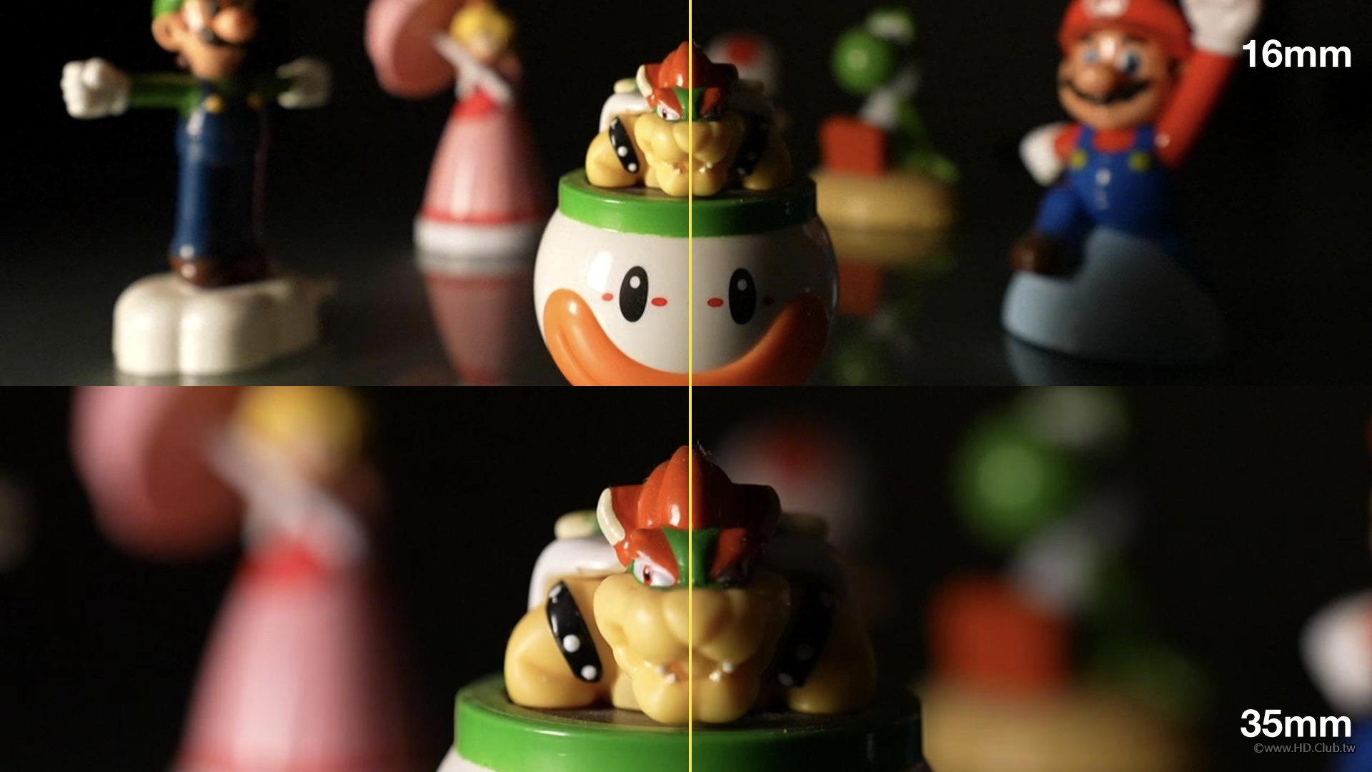

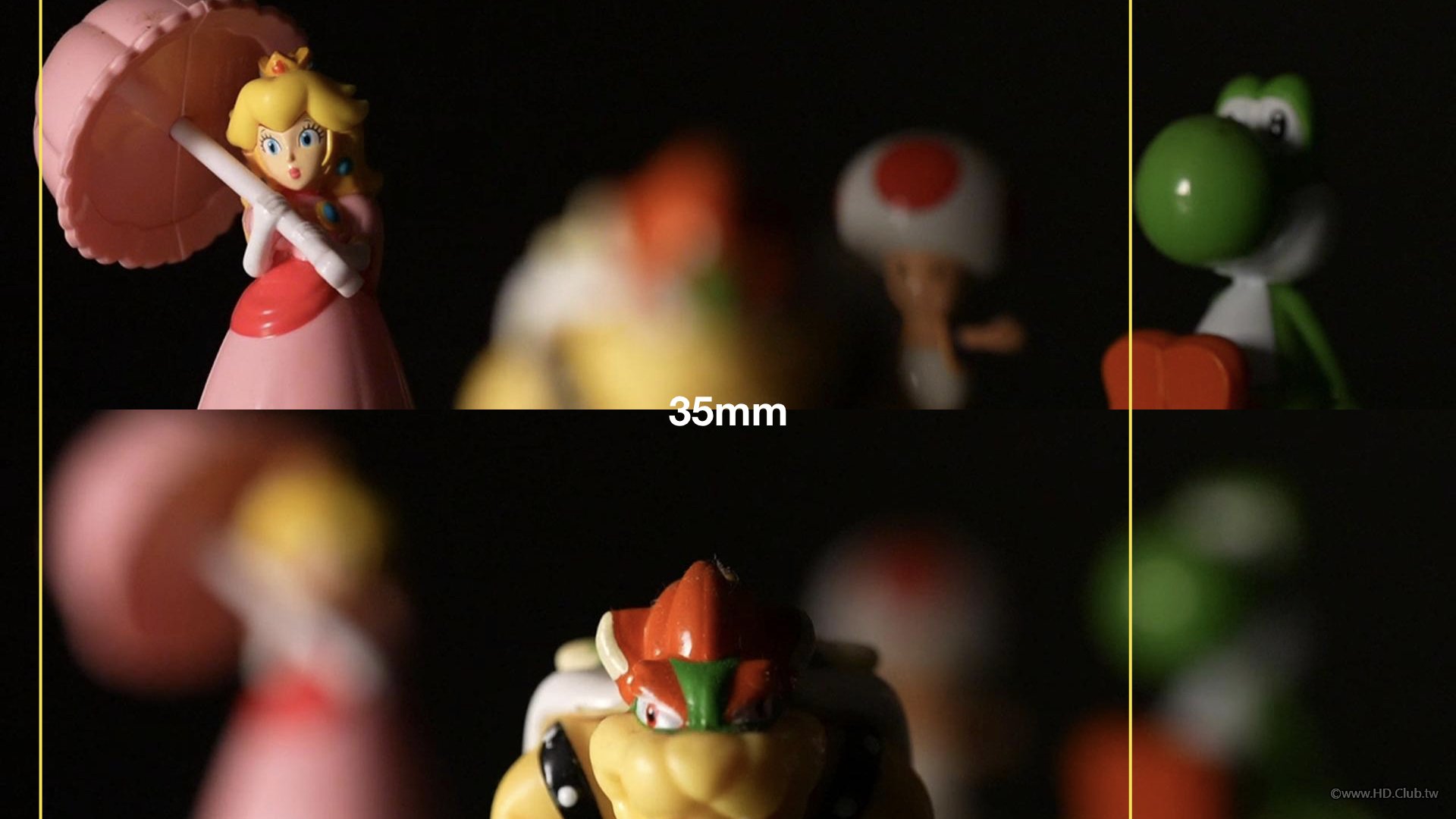

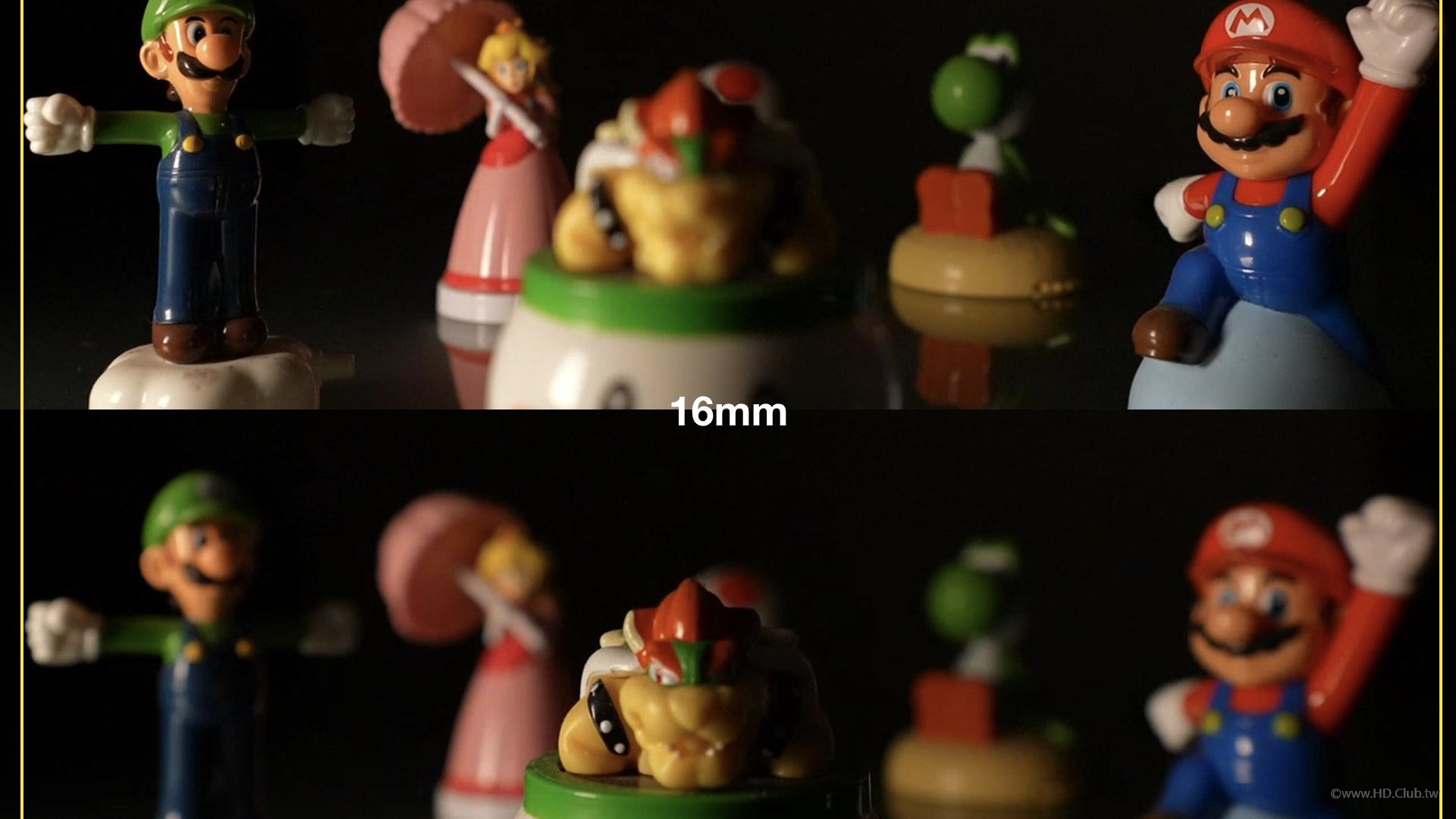

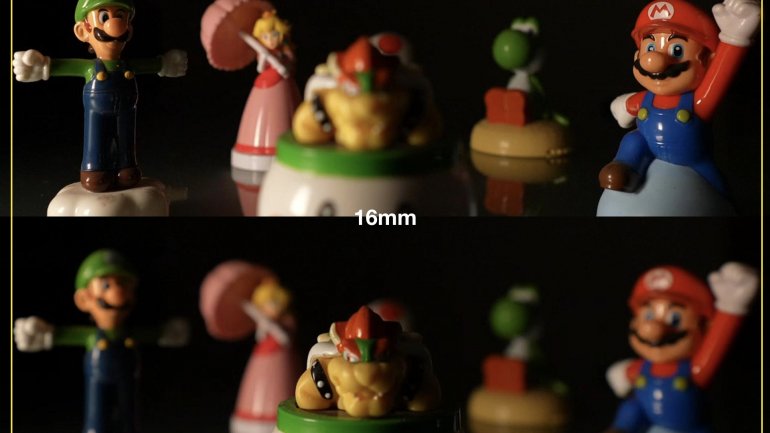

#焦點轉換時的呼吸現象
分別測試 16mm 端與 35mm 端的焦點轉換過程
16mm 的呼吸現象非常輕微
35mm 端的呼吸現象相對比 16mm 端來得明顯一些些,但依舊十分理想

由於對焦馬達可拆卸,若在安裝位置設計上能增加一個在側邊,就可避免裝在相機機身上時會影響到腳架底板的安裝問題 (*只要搭配 Cage 提籠墊高機身底部便可解決)
