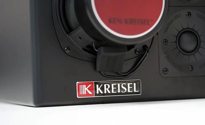

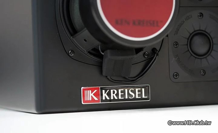

反装单元的连线,还有个遮丑的橡胶,这比工程样品时精细

先讲讲第一感,从外观上来讲的话,摩大大绝对不是KK粉,或者准确地说,我是欣赏不来Push Pull反装的这个猪鼻子的。你们在我的评测下面留言说箱子漂亮的,说箱子丑的,都不会影响我的心情或者我对评测产品的看法。因为每个人的审美标准和喜好是不同的。
横放的K700pro作为中置来说很有气势,但那旗舰标识的反推单元,我还是看不习惯 。不过,小鱼不愧是K700pro的潜在用户,他觉得漂亮得不得了……
