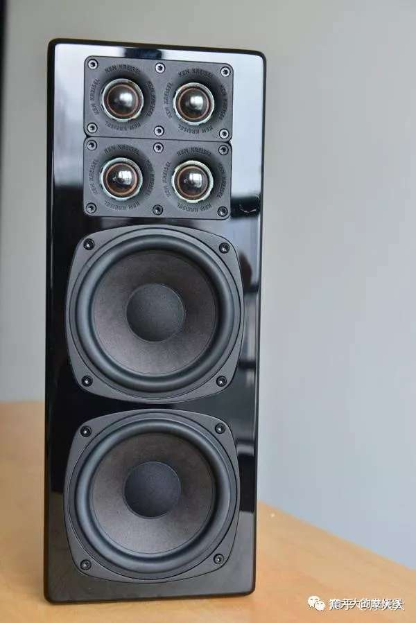

Q125的高音单元
K700高音单元

Q125的低音单元是纸盆

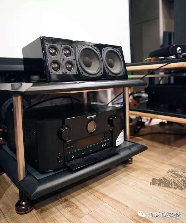

我用他们分别组建两套5.1,前三便是Q125和K700两套,环绕是Q125TFX,低音炮是STARKE SUB45,功放是马兰士SR7013。
Q125前三
中置放在架子上也会有一个仰角,这点比较好
对于Q125,我实在是太熟悉了。我会选用它作为评测平台是因为,你不管用多便宜,推力多小的功放去推它,它的声音高中低频都是平衡的。
你只要不去瞎搞线材和环境,你永远不可能在Q125上听到不饱满的人声。
