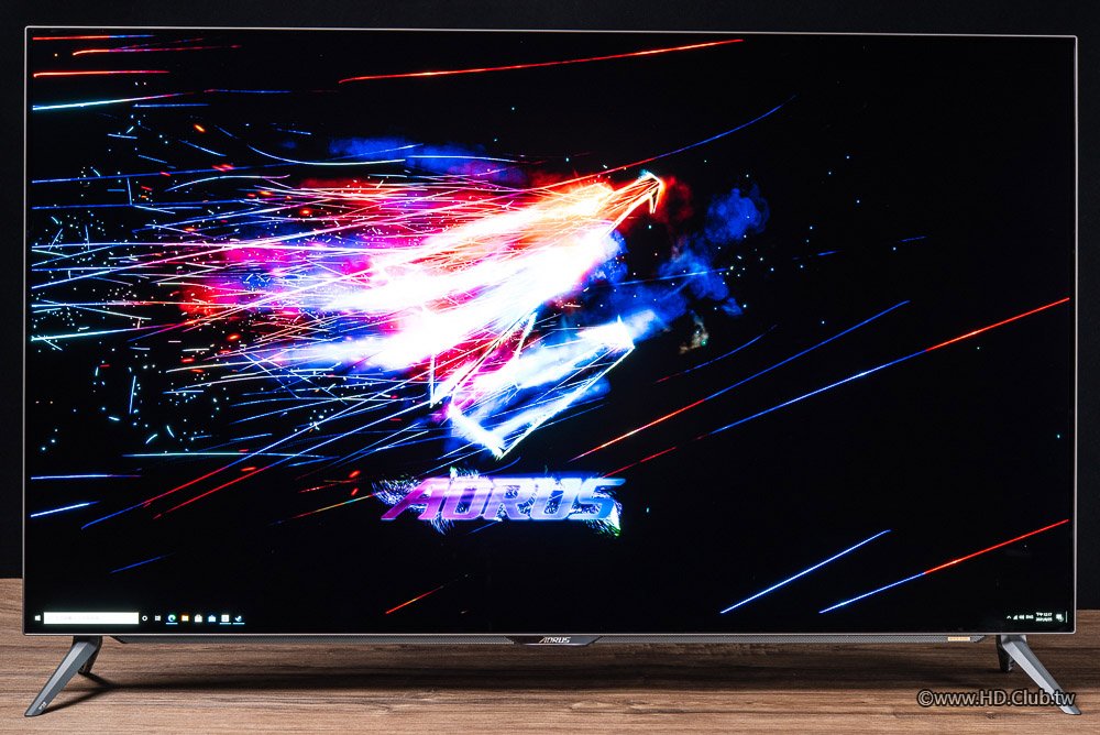

超級黑 高對比 47.53 吋 OLED 面板 120Hz 1ms 電競超清晰體驗
第一次看到 FO48U 的影像,真的只有「超級黑」可以形容,OLED 自主發光特性下,讓暗部可達到趨近於 0 的亮度,也因此有著相當誇張的 135000:1 對比度;大尺寸的 OLED 電競螢幕,肯定能跨入客廳成為影音娛樂、電競的中心,也不能像一般螢幕一樣缺少音效。
因此 FO48U 採用 SPACE AUDIO 音效設計,以 2 顆 15W 與 1 顆 20W 單體組成揚聲器,並將單體置於螢幕下方,讓聲音朝前放送整體音效更有著不輸 TV 的實力。
↑ 超級黑的 FO48U。

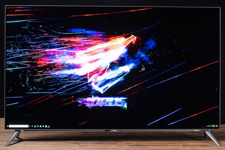

如果沒看過 OLED 螢幕,你真的不懂他的黑;預設上螢幕提供:預設、Arcade、FPS、RTS/RPG、電影、閱讀、sRGB 等圖像功能。
由於 OLED 面板實在太黑的關係,即便已經使用抗反射(Anti-Reflection)表面,但在辦公室使用螢幕的黑畫面還是很容易反射,但若將環境亮度降低的話就能看見純粹的黑畫面。
因此想要感受最佳的 FO48U 畫面,也稍微吃環境與光源;透過以下螢幕畫面翻拍在預設模式下,可感受這台黑的魅力與高對比的色彩表現。
↑ 以往翻拍螢幕,都不太喜歡這種高對比的桌面,但放在 FO48U 上卻格外漂亮。
