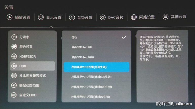

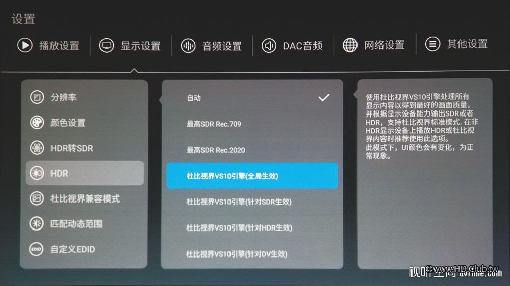

我們來看看處理,2016年芝杜首款產品X9S因性價比高、功能強大一炮而紅,用的是四核A53架構的 Realtek RTD1295,現在發展到NEO X所用的六核A55架構 Realtek RTD1619DR,性能升級,播放能力也大大提升。這晶片支援HDMI 2.0a標準的4K@60Hz輸出,包括最新HDR10+在內的HDR特效,完整的杜比視界Dolby Vision支持,12bit色彩,BT.2020廣色域,YCbCr 4:4:4色度空間等。RTD1619DR是獲得了杜比視界授權的解碼晶片,也就是向杜比付費獲得了完整硬體授權。內置VS10引擎可針對杜比視界作完整處理,可在設置裡選擇將任何內容,不論線上串流還是本地播放,都映射至近似杜比視界的色彩,獲得更準確的顏色表現和更高的對比度,杜比視界能夠帶來優於HDR10的畫面效果。而使用RTD1619沒有獲得完整授權的視訊設備只能在網路播放時展現杜比視界效果,這就讓NEO X的視訊播放效果優於許多同類播放機。
視訊設置裡可以將杜比視界套用到所有視訊播放模式中

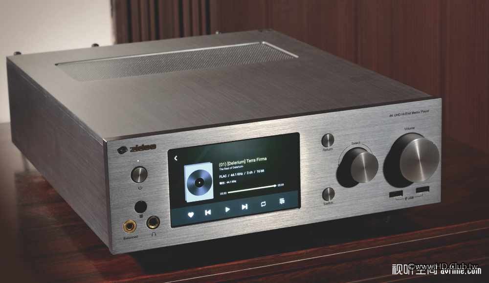

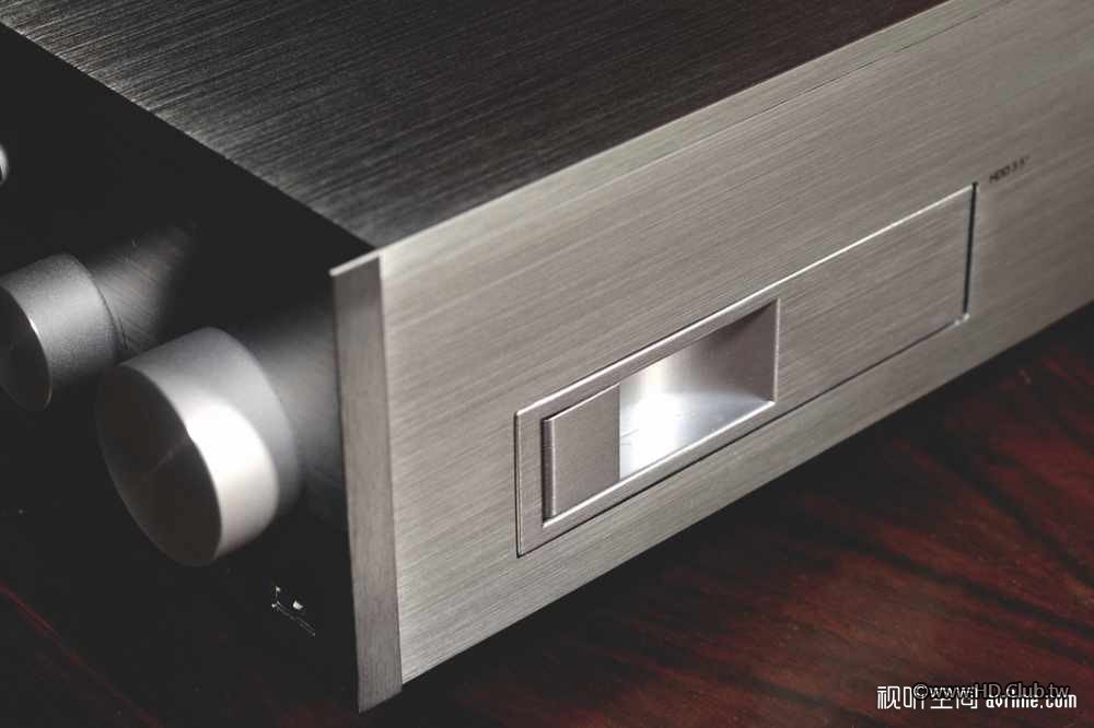

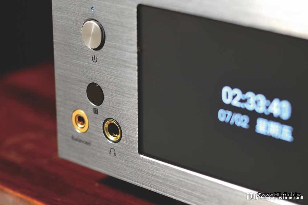

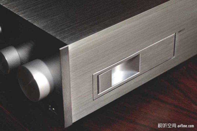

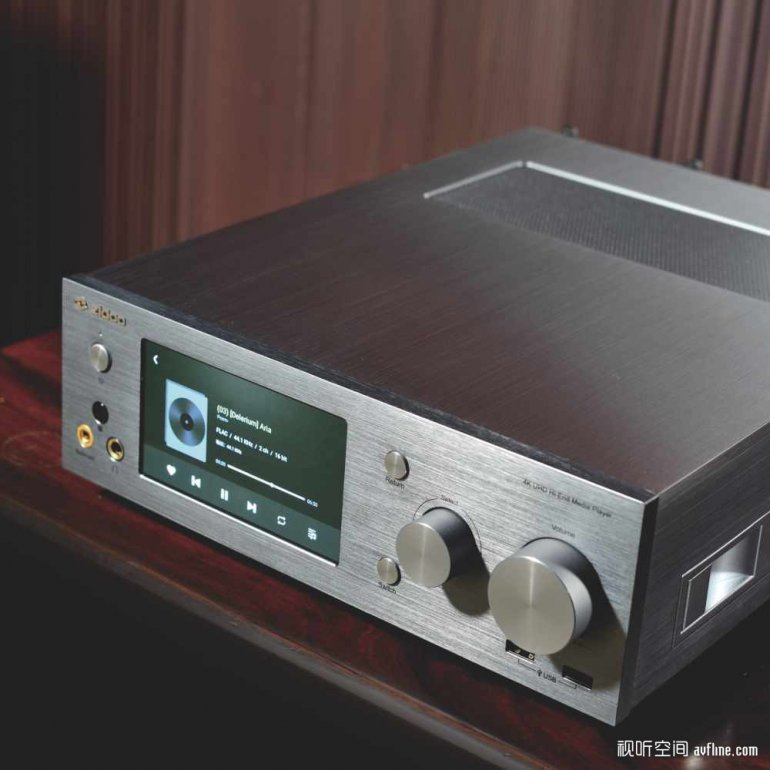

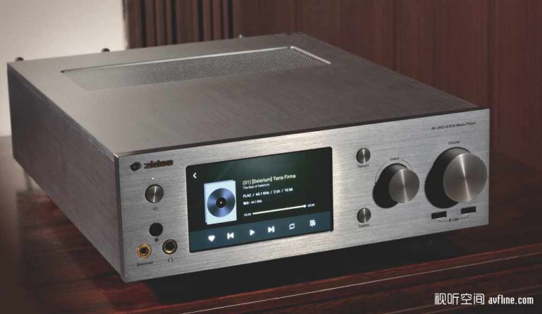

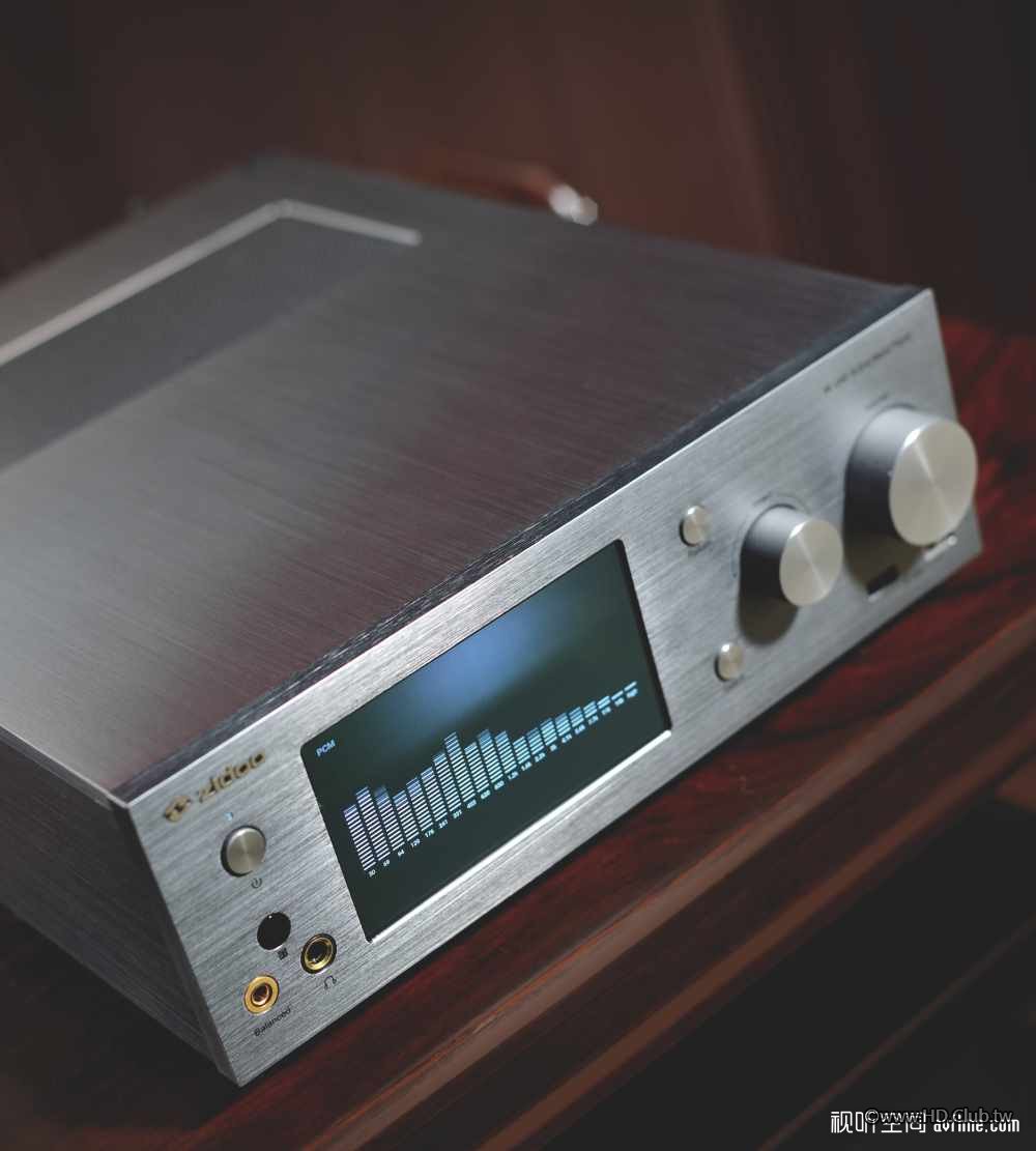

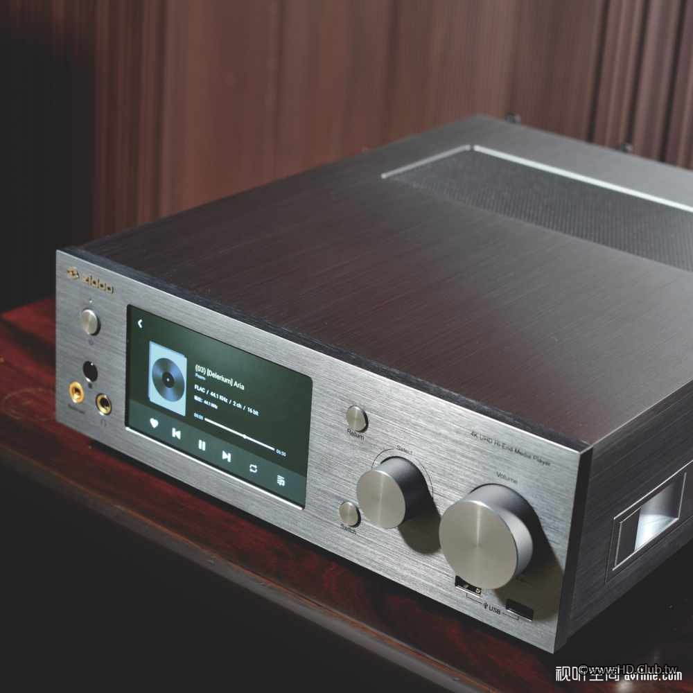

像芝杜此前的UHD3000、Z1000pro等機型,機身設計很像傳統影碟機,給人精通於視訊播放的印象,而定位4K Hi-End播放機的NEO X機身設計則大不相同,亮眼的5英寸OLED螢幕擺在正面,機身形狀比UHD3000高和窄,而左下角兩個耳機端子其中有一個4.4mm平衡介面,可以提供比一般6.3mm介面更大的推力,則顯示了NEO X在聲音播放方面的專注。CNC加工的全鋁機身打磨細緻,邊緣不扎手,拉絲細緻,機身光滑。並配置了訂作的減震腳墊和加強筋結構箱體,降低機身諧振。

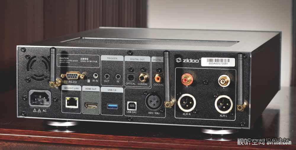

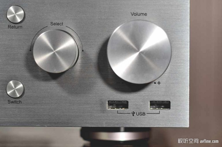

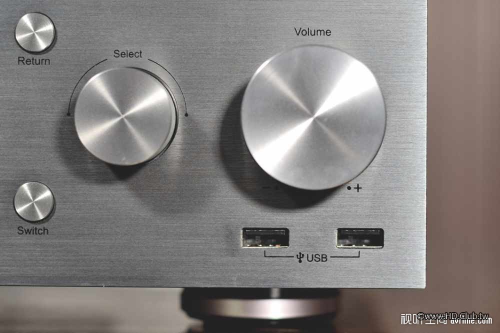

齊全的介面是優秀播放機所必須的,NEO X就有各種數位輸入輸出和類比輸出介面。NEO X支援同軸、電腦USB、AES/EBU輸入和光纖、同軸輸出,而且還配有XLR平衡輸出。NEO X採用XMOS的USB連接方案,提供成熟優質的電腦USB傳輸效果。NEO X背面安裝了3根天線,一根用作藍牙,兩根用作Wi-Fi網路,雙天線能夠提供更佳的網路品質,而這三根天線的長度是設計好的,裝上去之後天線正好與機身高度一致,正面看過去幾乎看不出天線,視覺效果令人舒適。NEO X前方的兩個USB是2.0規格,而背面的則是3.0,支持更快的外部儲存裝置。3.5mm Trigger、紅外、RS232介面也配備,方便使用自動中控的用戶。

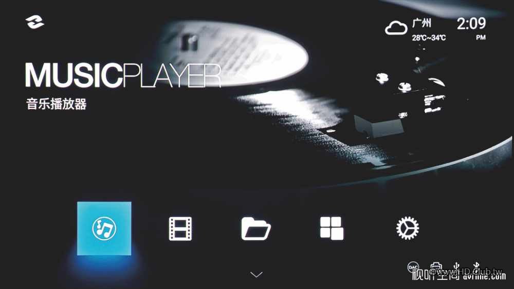

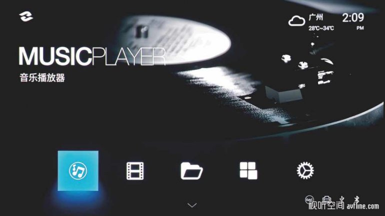

一台全能的高端播放機,要滿足“看”、“聽”,還得好“用”,也就是良好的用戶體驗。芝杜的播放機產品系統基於安卓Android,能夠根據產品需要去客製系統。NEO X的主功能表分為音樂播放機、媒體中心、海報牆、APP應用。媒體中心也就是檔案管理,可以在這裡瀏覽檔案並直接播放。NEO X的USB口支持熱插拔,增加USB硬碟、外接光碟機時會馬上在媒體中心裡面彈出,也可以在這裡掃描資料夾,方便在海報牆和音樂播放機裡使用硬碟及USB硬碟裡的檔。NEO X支援各種主流影片和音樂格式,也包括CUE、ISO、APE等鏡像檔。如果用戶習慣有序地管理檔案名和資料夾名,在媒體中心裡播放檔案相當便捷。

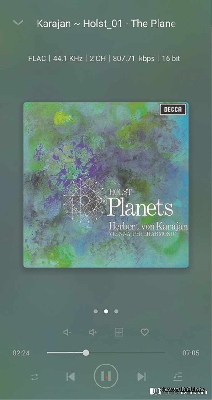

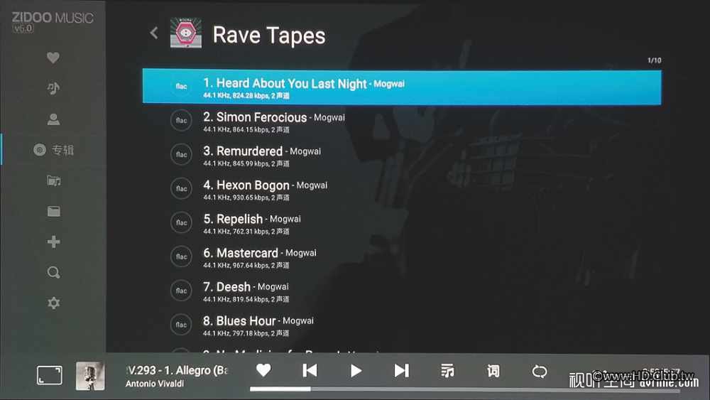

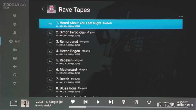

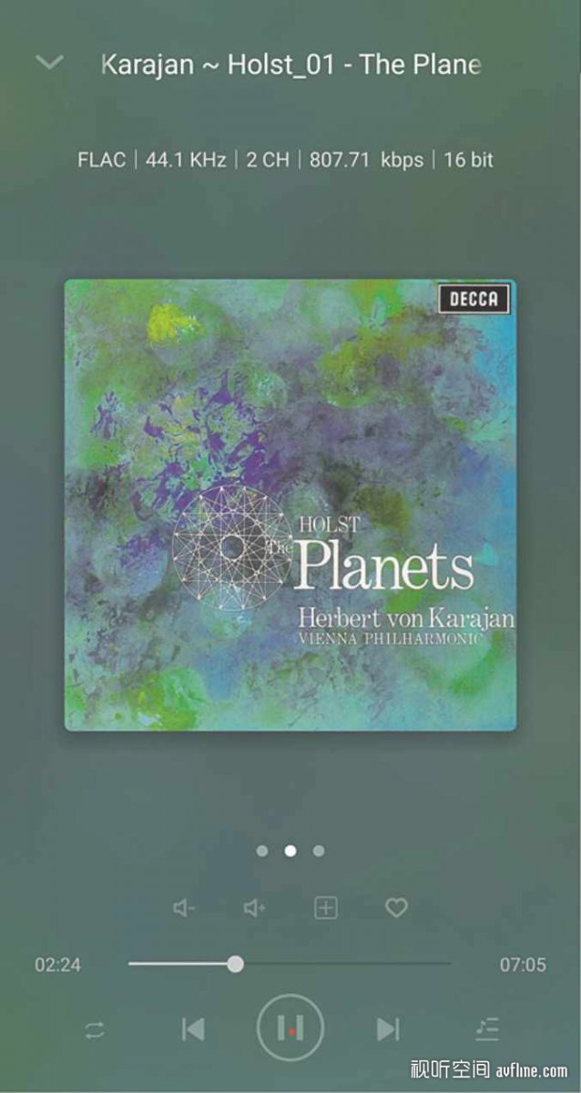

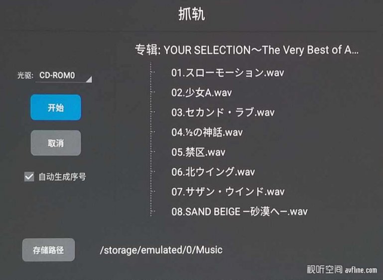

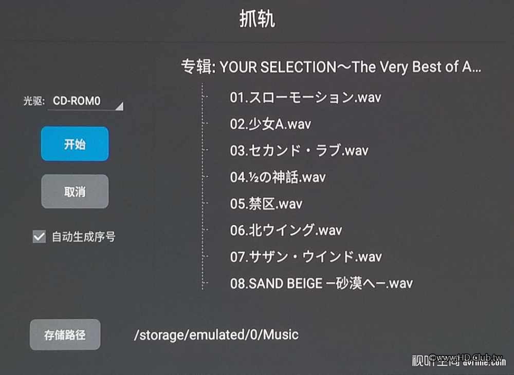

雖然安卓系統經常用於播放機,但安卓系統有一個缺點,就是其內置SRC(取樣速率轉換)將聲音取樣速率限制在48kHz,這就使得取樣速率大於48kHz的高解析音樂在原生安卓系統下全無用武之地。所幸的是這個SRC是可以繞過的,一些廠商會另外製作音樂播放軟體,這樣就不會受到安卓的限制。芝杜開發的Zidoo Music就有這樣的效果,經過多次更新已經到了6.0版,是成熟的音樂播放管理軟體。使用者可以根據音樂風格、檔案格式、年份等條件對音樂進行索引,支援CD封面,(接入外置光碟機時)CD播放機也能自動識別CD歌曲訊息。可以說Zidoo Music甚至可以作為一個獨當一面的音樂播放系統使用。另外NEO X還內置抓音軌功能,可以將CD轉錄到內置存儲或者硬碟裡,抓一張CD大概需要5-10分鐘。

音軌抓取軟體能識別CD中的訊息

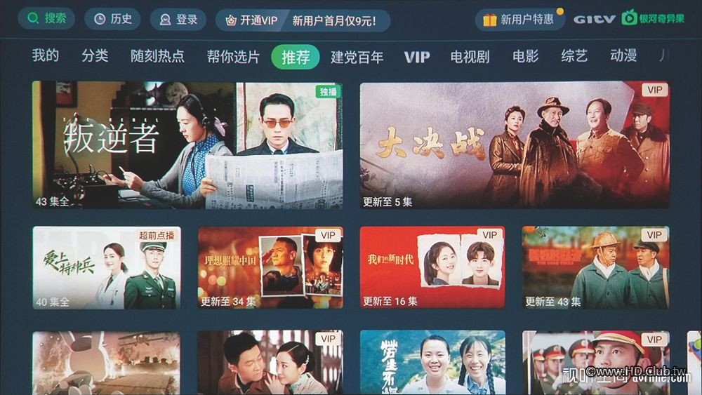

而作為安卓系統,它當然可以安裝各種安卓APP,NEO X內置了應用商城,當然整個商城裡的應用數量是有限的,用戶可以選擇下載一些適合在NEO X上使用的功能軟體或播放軟體,比如愛奇藝、嗶哩嗶哩等線上視訊平臺。NEO X所使用的APP和智慧電視使用的APP是一致的(收費和功能有別於手機電腦所用的app),此時NEO X就可化身智慧機上盒,點播各種愛看的內容,並且得到NEO X優秀音質加持。如果是一些(電視版)視訊APP的VIP會員,在這裡也是可以使用的。
應用APP中可以安裝各種線上視訊平臺

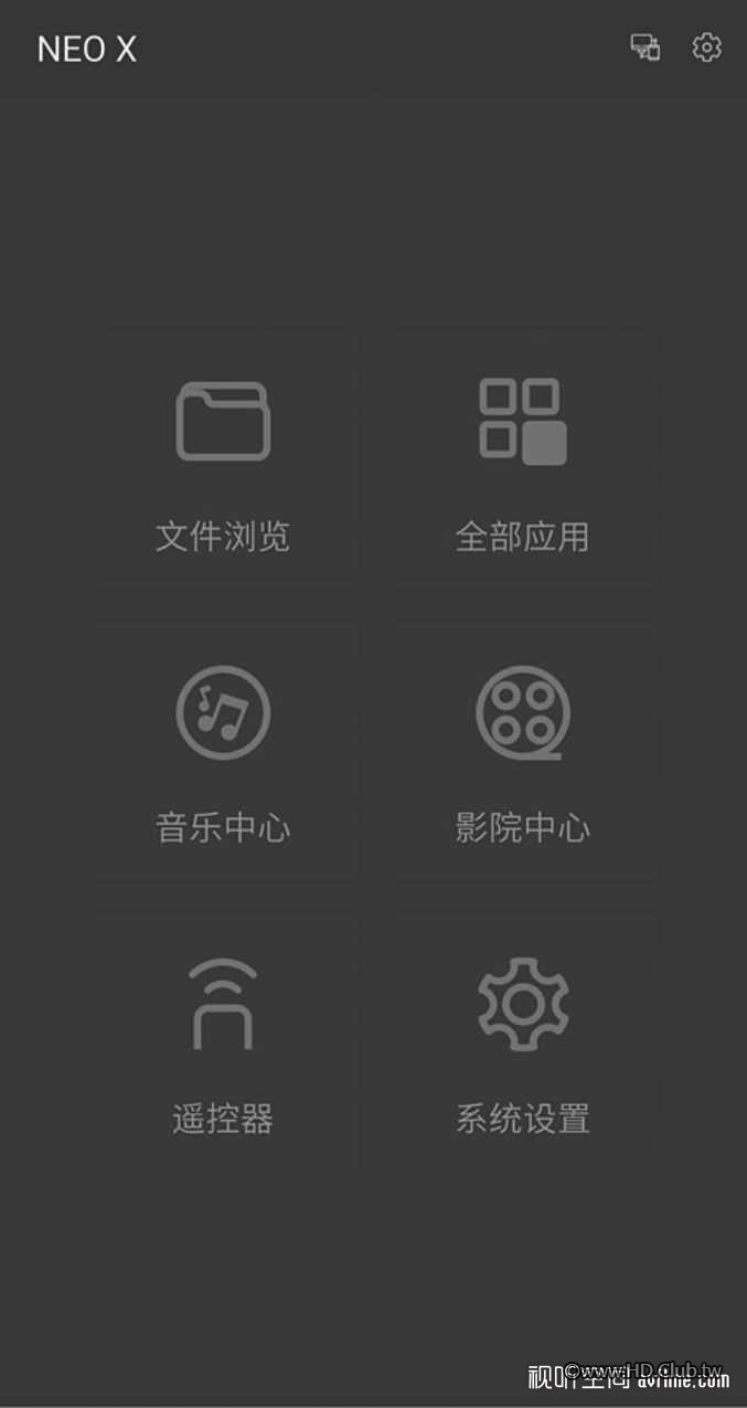

多種操控方式

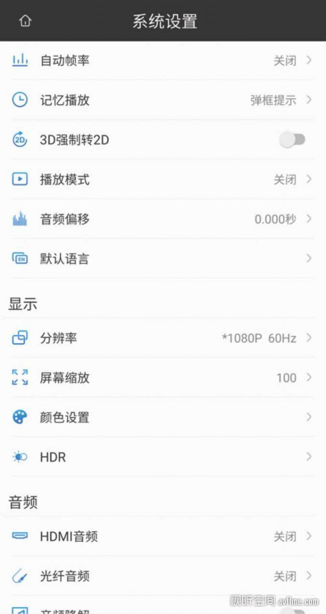

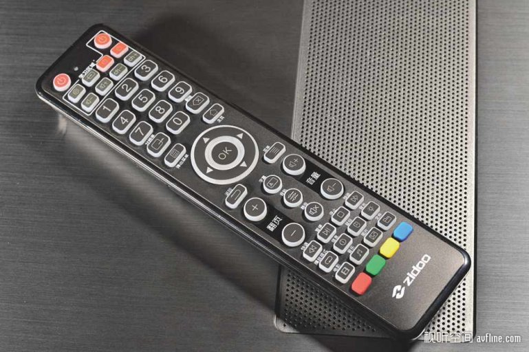

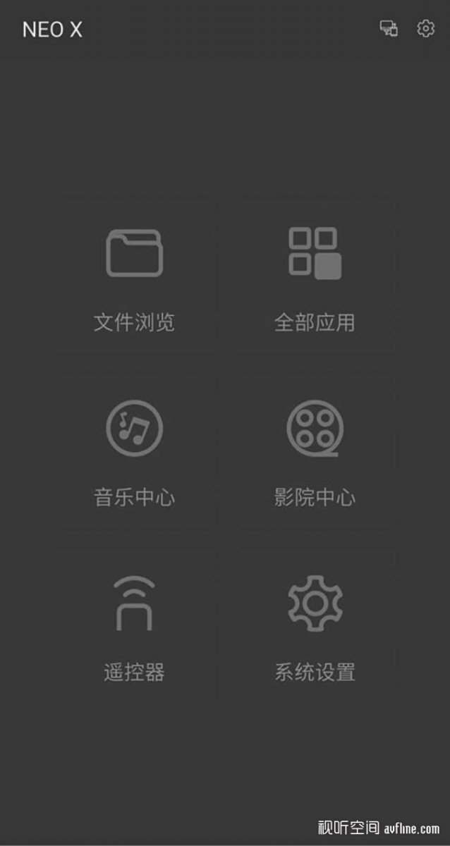

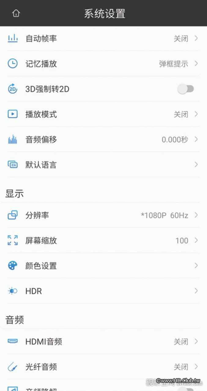

除了傳統的遙控器操作,NEO X還支持APP遙控。進入NEO X的控制中心,會顯示這台機器的專屬二維碼,用“芝杜手機遙控” APP掃一下二維碼,APP和機器的匹配就自動完成,這是我見過最快捷的APP匹配過程了。App中可以進行音視訊的所有設置,也可以瀏覽檔播放,還可以打開應用APP,功能比遙控器更豐富,而且不需要上下左右按鍵確定,操作起來快一些。在電視/投影機不開啟的時候,在NEO X大螢幕上也可以進行一些設置和播放操作,不過僅限聲音方面的,非常適合只想聽歌的時候。觸屏回應很快,就和手機功能表一樣流暢。因為NEO X配備了耳機介面,配合觸屏還可以作為一台桌面播放機使用,配合顯示器和主動式喇叭組成一套桌面電影院,又是另一番樂趣。
APP的設置功能表沒有分層,簡單直接
掃碼就能匹配,APP遙控功能齊全
在APP上也有播放介面

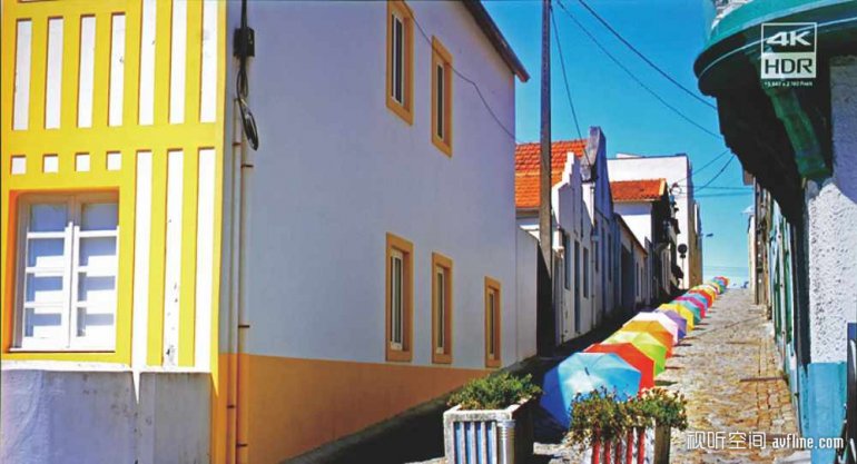

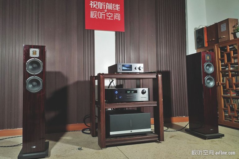

試用搭配了Rotel RA-1592MKII綜合擴大機和PIEGA Classic 5.0落地喇叭,還有索尼VPL-VW598 4K SXRD投影機。作為芝杜全力發揮的旗艦機,當然音畫效果都不能馬虎。播放彩色雨傘4K演示片,色彩準確,紅色雨傘鮮豔奪目,NEO X提供3種基礎色彩風格,可柔和可濃烈。NEO X內置HDR轉換功能,能讓不支持HDR的顯示裝置獲得更強的對比度效果,也可以轉換成杜比視界效果。投影機並不支持杜比視界,但NEO X的杜比視界可以作為一種畫面增強手段,套用杜比視界效果後,對比度更進一步,而仔細看,畫面細節並未因為色彩濃烈而喪失,畫質令我滿意。NEO X播放4K視訊非常流暢,不論播放硬碟中的,還是嗶哩嗶哩應用裡的,都能盡顯4k@60Hz帶來的爽快流暢感,處理器非常強大。

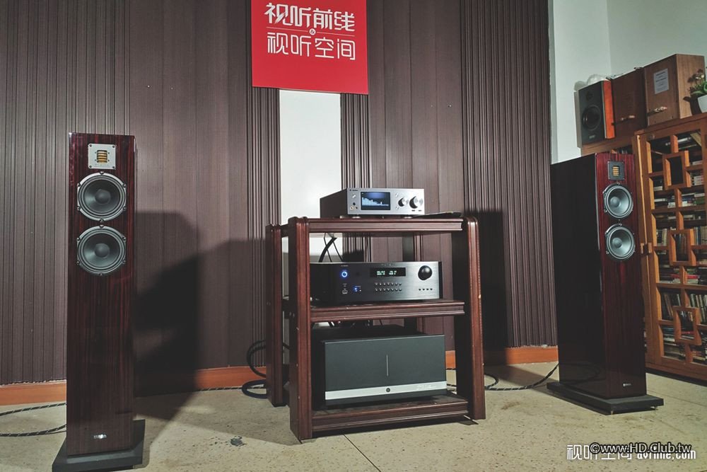

聲音性能
再試試NEO X播放Hi-Fi音樂的表現。手上正好有UHD3000,還對比了一下兩者的聲音區別。UHD3000使用的是ESS 9068解碼,聲音更溫和,而NEO X聲音更直接一些;NEO X能量感印象深刻,清晰度和層次感也要優於UHD3000。用NEO X播放《春之祭》,動態很充足,Rotel也成功地帶出了Classic 5.0的低頻,甚有氣勢。樂器層次感強,音場寬闊,結像準確。《四季》這種常見的曲目很能體現出音源的細節,小提琴的聲音相當出色,高頻延伸夠高,音色有光澤。NEO X的穿透力強,播放大動態音樂有著撲面而來的氣勢,而人聲也顯得比較突出,但距離是很適中的,結像離座位並不近。即使是一些突出人聲的Hi-Fi女聲作品,其歌手的位置我感覺都表現得很正確,這是我很滿意的一點。而且結像很凝聚,嘴形相當完整和明顯,歌手的形象顯得鮮明和生動。而環境堂音恰到好處,讓人有小音樂廳的感覺。
NEO X的6.3mm耳擴在300Ω阻抗下能輸出42mW功率,推力不算大但也能推動一些中高阻抗的耳機。驅動150Ω的森海HD700沒有問題,動態表現出色,聲音很厚又不失通透,低頻有力。推250Ω的拜亞DT990也能發揮出不錯的能量感和動態,音場也放開了。可見這耳擴品質是不錯的,有耳機的用戶應該試試。
