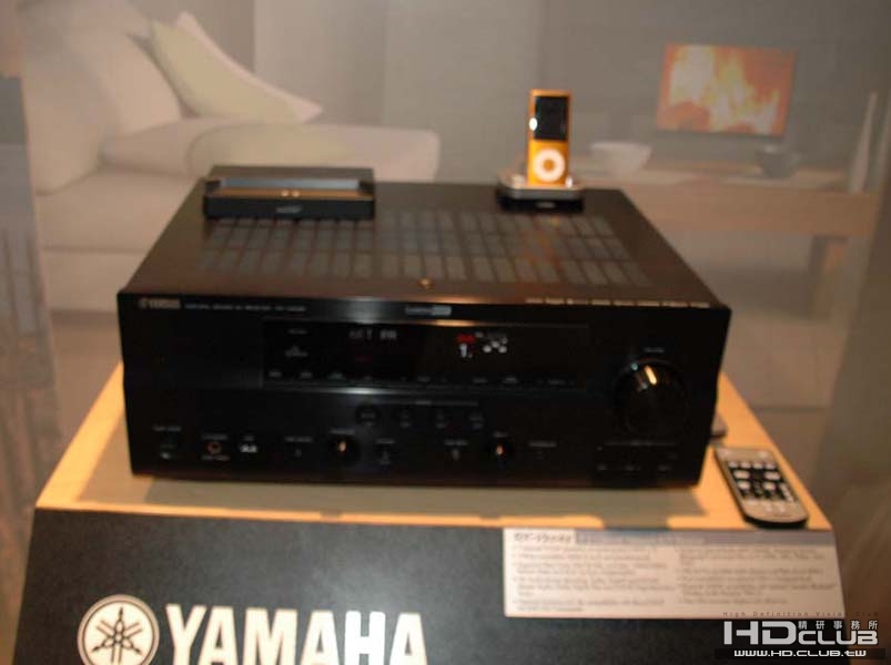

RX-V2065是對應7.2ch的一體型AV擴大機、130W×7ch、HDMI5輸入2輸出。

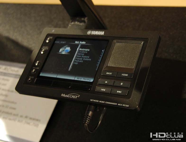

也對應Internet  Radio和DLNA、還有與後續提到的 music cast2MCX-RC100連接時、更是能符合網路時代需求的擴大機。
價格為1399.95美金。

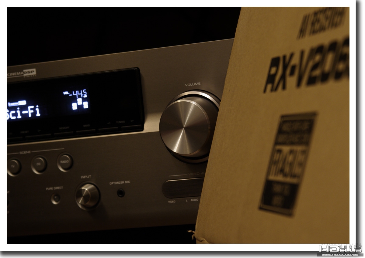

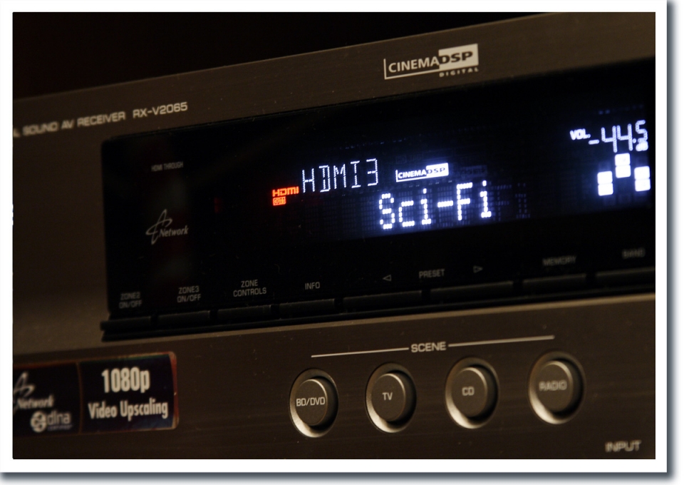

2065只要參考回manual 27頁的 Note:
when you playback DTS-HD sources with Cinema DSP, the DTS decoder is automatically selected.
咁即係話用DTS-HD 就不可以選DSP 3D, 不然就自動跳回DTS 解碼.
經我反複測試, 除選straight or 2 channel等.其餘DSP effect. 解碼都是跳回DTS, 不能顯示DTS Master Audio.
相反1900 是DTS-HD + Cinema DSP
YAMAHA的AV AMP又這樣價錢, 未能support DTS-HD+cinema DSP真是....
