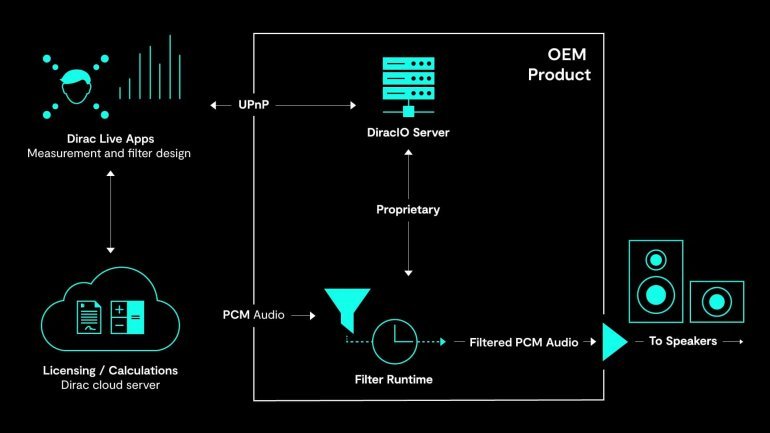

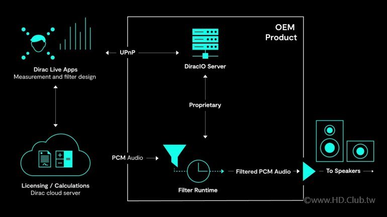

近年來DRC (digital room correction) 的技術越來越成熟,功能也越來越強大完備。應用在家庭劇院環繞前級的DRC已經強大到無法單靠器材本身的晶片做計算,由於收集與所需要處理的資料之龐大,甚至來自於瑞典的DIRAC更要透過雲端計算存取,以至於非透過個人電腦不可。而這些DRC系統帶來設置上的彈性與深度,也曾經讓許多即使是資深的劇院玩家卻步(小弟就是其中之一)。但是由於DRC的效果實在令人驚豔,特別是所有劇院玩家最頭疼的多超低音整合及需要「非標準」的揚聲器設置(如:6支揚聲器當中央聲道或是想要設置24聲道的系統)時,這些DRC能帶來聲音及器材的優化讓玩家們忍不住踏出自己的舒適圈,為了釋放自己器材的實力甚至是量化理解器材及空間狀況,紛紛學習去駕馭這些DRC系統。
DIRAC運算程序圖示

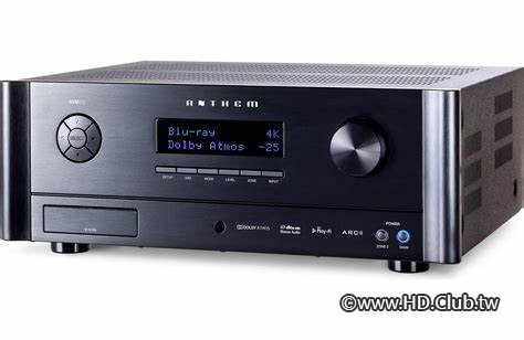

為了追求更極致的劇院體驗,弟在不久之前幸運地商借到Anthem旗艦劇院綜合擴大機MRX1140,並首度體驗到歐美劇院環繞技術的先進威力:
Anthem旗艦環擴 MRX1140 試用記~ 有貴客自遠方來,極樂也!(出處: HD.Club 精研視務所)

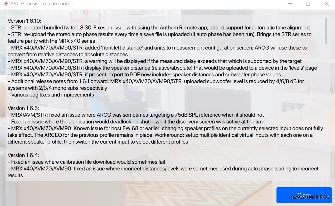

歷經一年多,ARC Genesisu已經有了長足的進步,特別是到了日前推出的1.6.10 beta版(現在已經推出正式版本),加入了環繞聲道相位校準及超低音相位校準兩項技術。相位是聲音正弦波產生的角度,相位在單一音頻時也許沒有很大的重要性,但是在複合音頻中卻有絕對的重要性。相位就算只改變一點點,卻可能讓波形看起來差很多,而人的耳朵的靈敏度可能比一般人想像更好,只要有一點點相位變化就可以聽得出來。對於一次處理高達19個輸出聲道的複雜發聲系統中,格外重要。

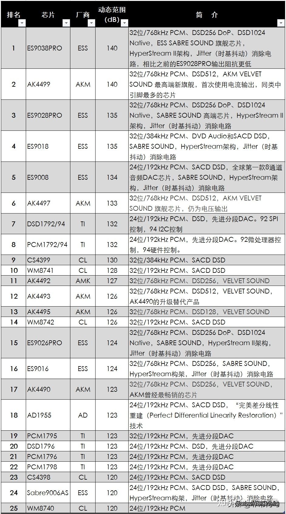

3.DAC晶片ES9038pro的使用

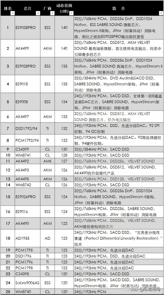

Anthem在DAC晶片上一直以來都使用日本AKM旭化成晶片,旗艦環擴MRX1140使用AKM4458,環繞前級次旗艦AVM90使用AK4490晶片,而環繞旗艦前級原本是要配備AKM最高規格的AK4499。AKM的晶片一向給人「柔順」、「細緻」、「高貴感」的聽感印象,其晶片價格也往往可以高出對手甚至十倍之譜,AVM90以旗艦環繞前級之姿搭載AKM最高等級的DAC晶片AK4499自是門當戶對令人期待。怎知去年一把大火燒了旭化成工廠,擾亂了一池春水,旭化成無貨可交導致許多設備廠商如Anthem或是Panasonic必須更換其撘載晶片才能讓新機得以上市。Anthem將AVM90的晶片從AK4499換成美國ESS的旗艦晶片ES9038pro。就數字上來看,以動態範圍而言ES9038pro和AK4499是旗鼓相當的140db,但是比ES9068pro貴上許多的AK4499能達成更低的總協波失真,這樣的更換,其實讓許多期待AVM90的玩家懷疑起AVM90的音質。
市場主流晶片規格一覽表
(資料引自知乎  高端HIFI发烧音频DAC解码芯片排名)
但是從執行面來看,DAC晶片並不等於最後音質,要發揮DAC晶片的真正實力沒有其他元件的配合也做不到。日本黃金戰士Accuphase的旗艦DAC DC-950就是使用ES 9038pro,弟最近引進的使用過最好聲的多媒體播放機ZIDOO NEO ALPHA也是內建ES 9038pro,這些機器靠著設備製造商在機構、用料、電源供應及調音上極盡講究,成果就是令人讚嘆的美聲。以NEO ALPHA為例,以ES 9038pro為解碼核心,其類比輸出的音質足以和高價Hi-Fi兩聲道器材相提並論。到底AVM90換成ES9038pro聲音會是什麼樣子,真是令人既期待又怕受傷害。

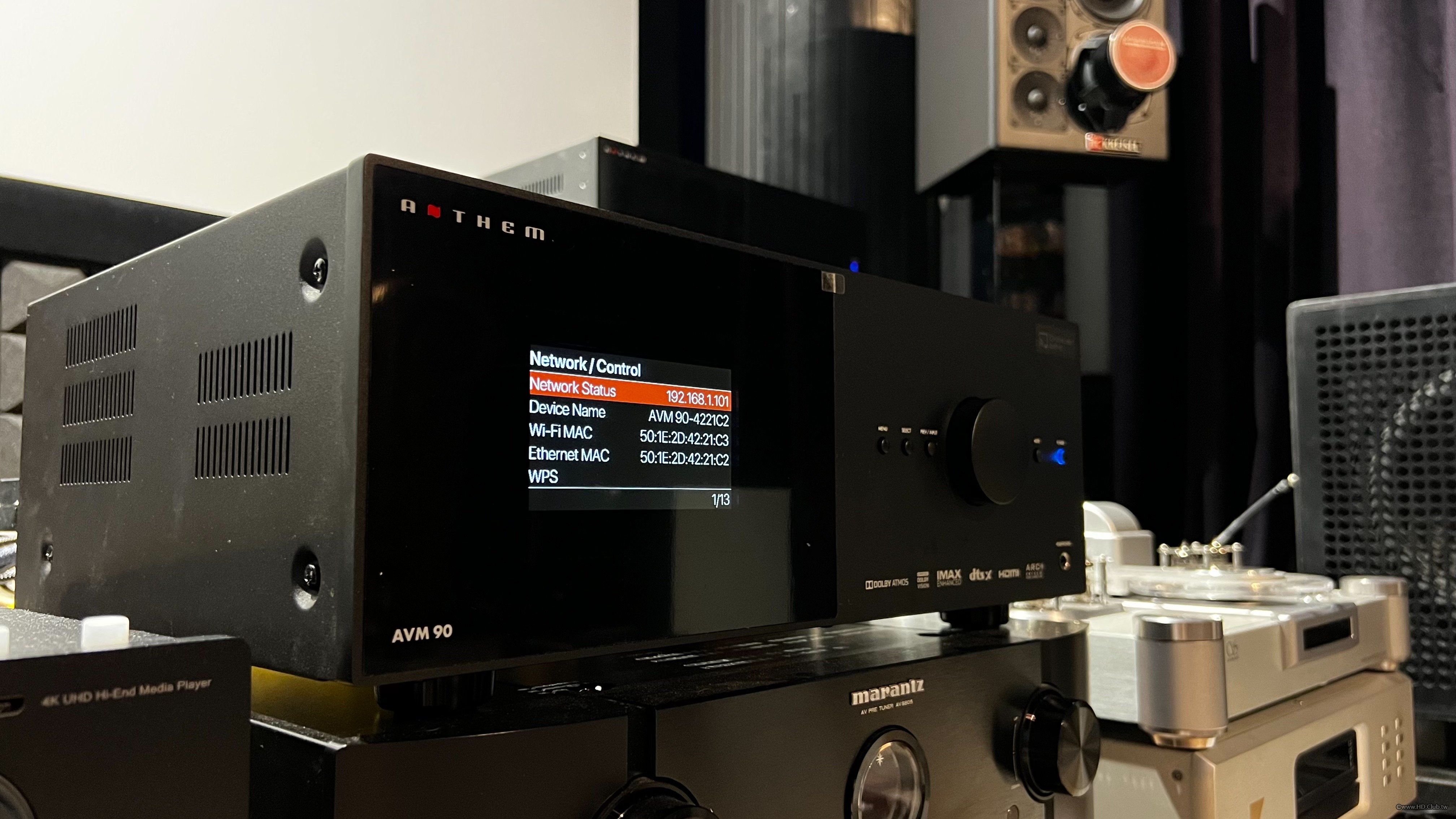

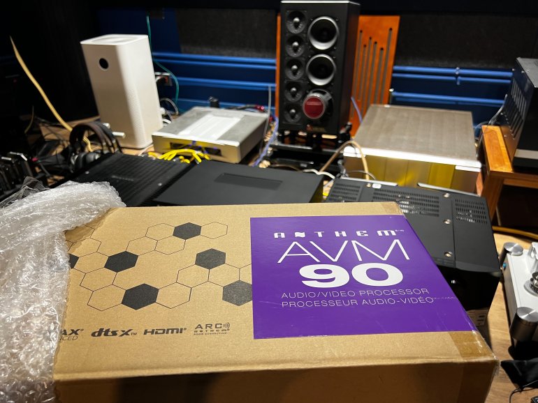

AVM90,終於等到你!

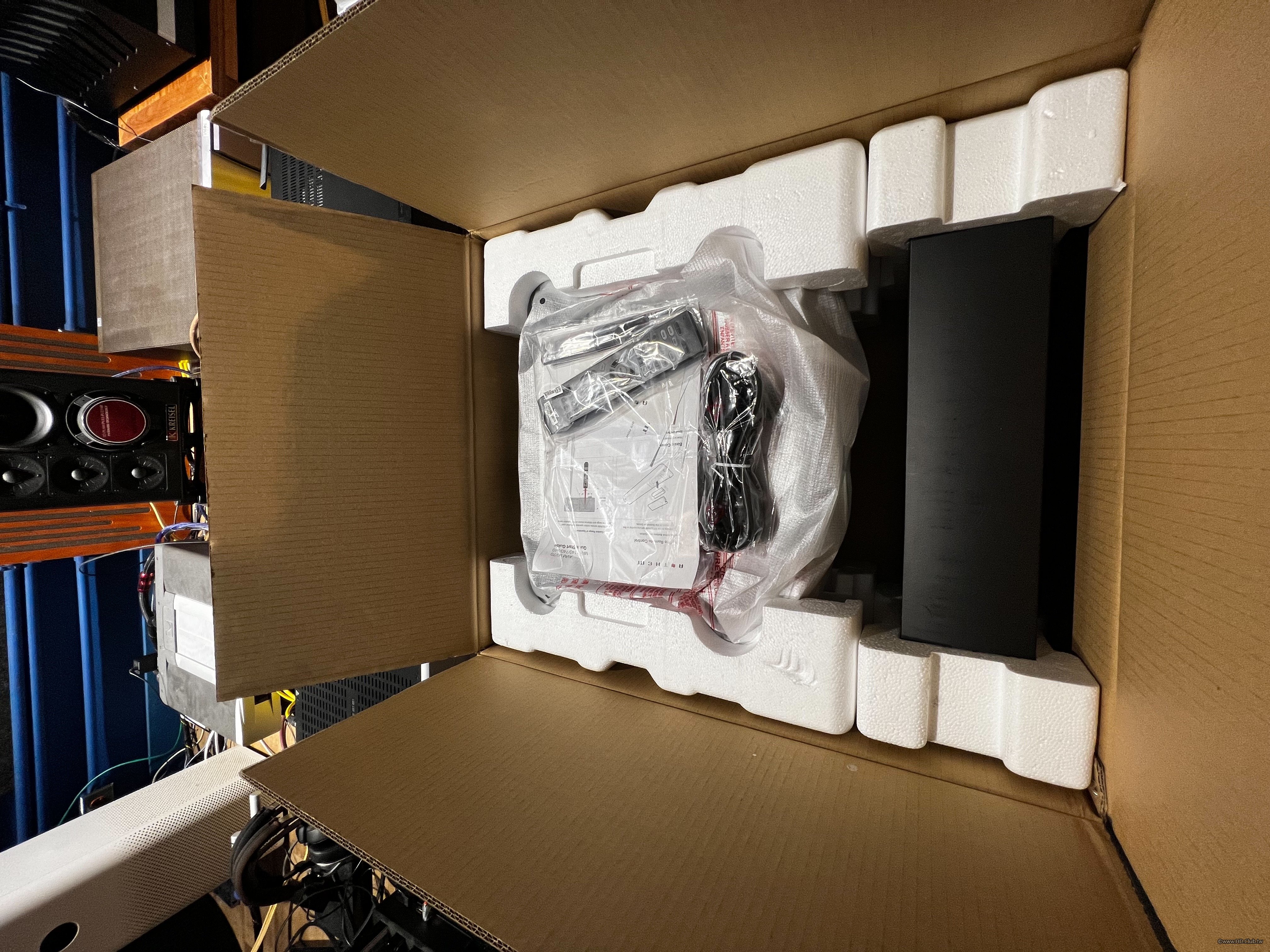

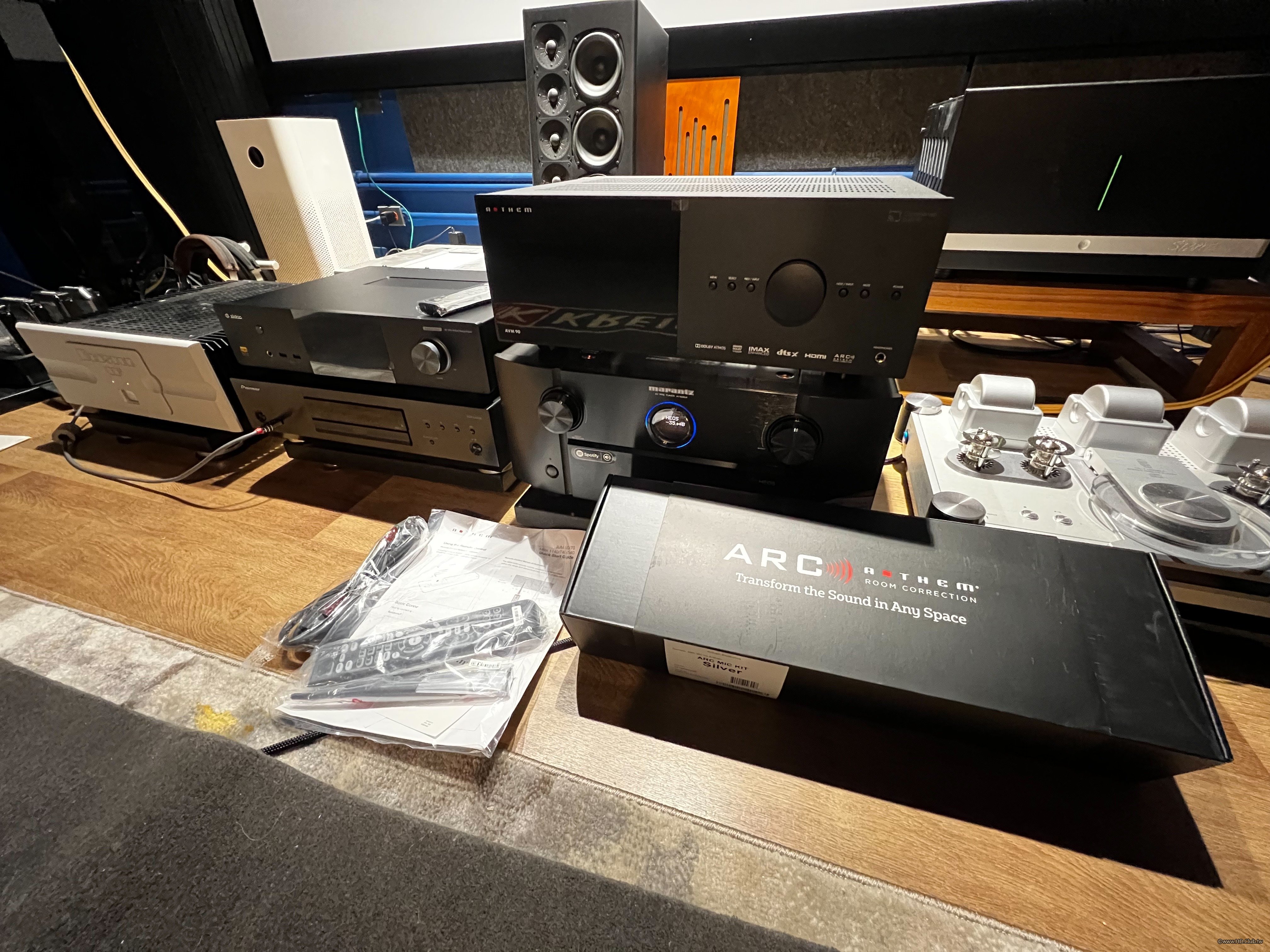

打開箱子,保護得好好的AVM90靜靜地躺在那兒,黑色盒子裝的是ARC專用測量麥克風,塑膠袋內是天線、遙控器等的配件包。

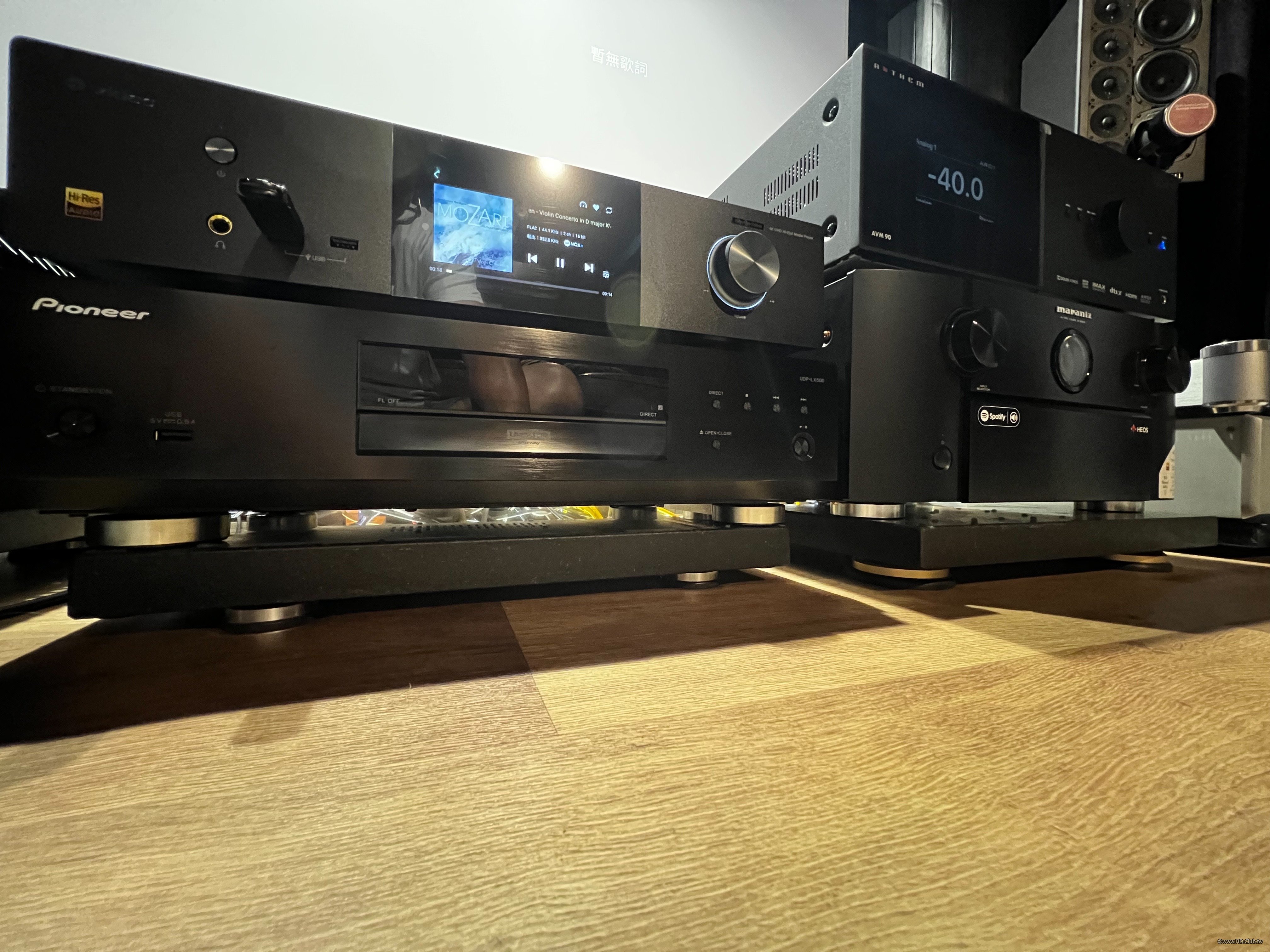

全部出箱大閱兵!AVM90是否能強龍壓住地頭蛇?下面這台MARANTZ AV8805可是目前最頂級的日系旗艦,製作工藝無可挑剔,更重要的是,它已經備被置換了更聰明的腦袋:MultEQ-X,脫胎換骨,如同再造,無論細節、力量、景深、沉浸感就個人有限的劇院體驗經驗來說都絕對屬上乘。說實在我很難想像如何“更好”?但是面對Anthem終於推出的旗艦劇院前級,我由衷盼望能聽到“更好”!

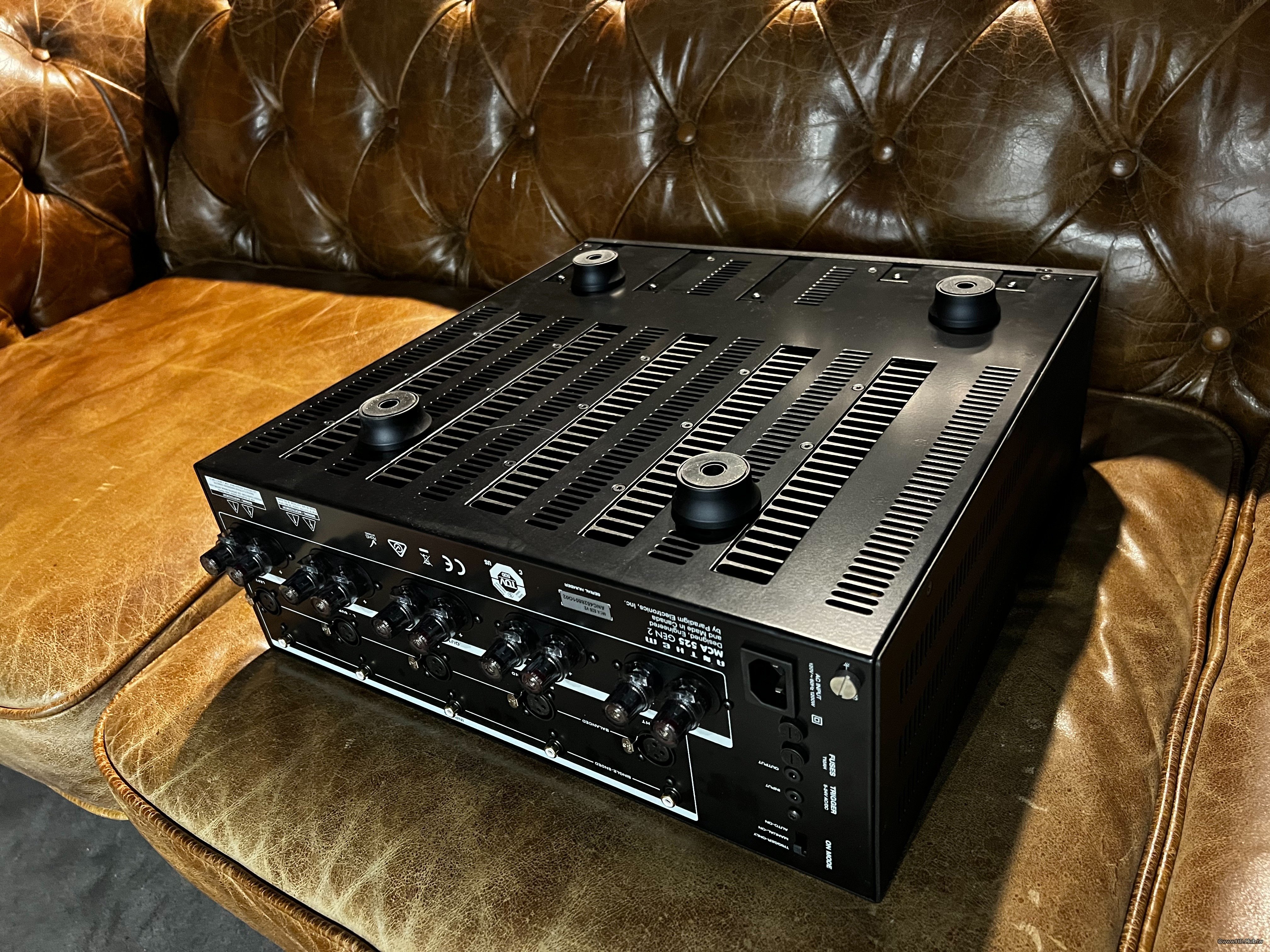

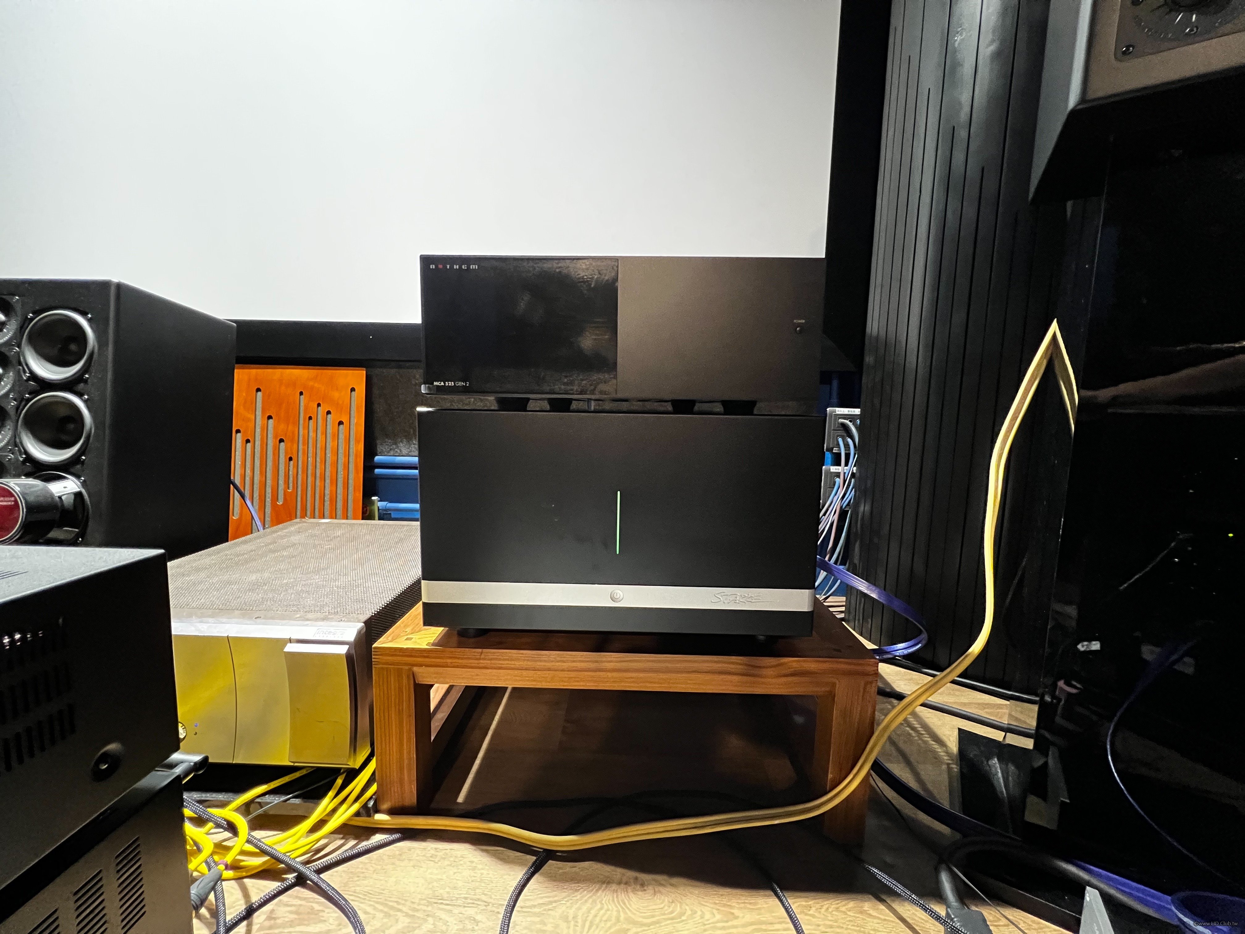

MCA525正如文章標題,它就是虎式坦克!這是一台五聲道後級,27.5公斤,輸出瓦數可達225瓦/8歐,400瓦/4歐,阻抗下降至2歐姆時,輸出功率更可攀升至600瓦,每聲道各有一個功率模組,每個功率模組使用8顆bipolar功率晶體,而且總諧波失真僅0.001%而已,著實驚人!

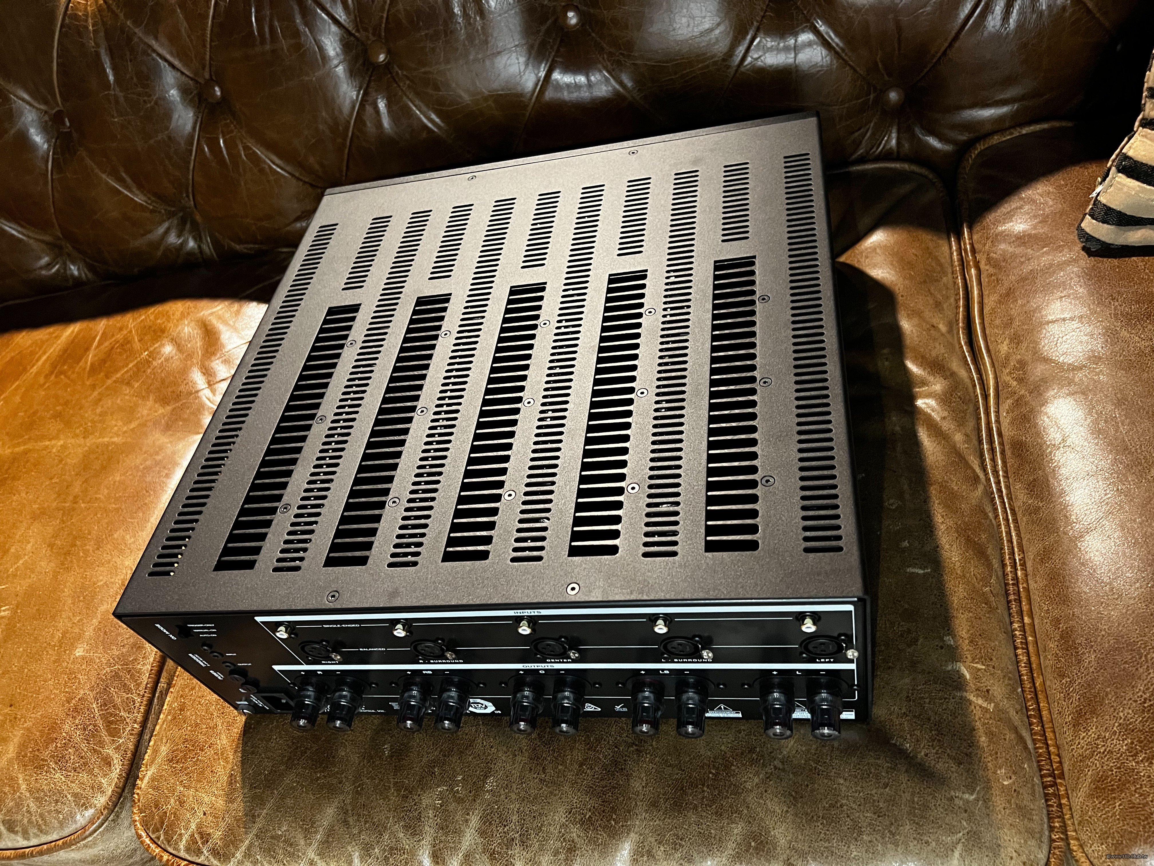

原廠使用了新一代ALM(Advanced Load Monitoring先進負載監控)技術,持續監控器材內部溫度、電流和電壓。只有在過載的狀況下才會介入,確保擴大機或喇叭不會被燒壞。而且ALM不需要保險絲,所以沒有保險絲熔斷需要更換的問題,一旦過載的狀況消失,就會自動恢復正常,用家可以透過前面板上的LED燈號判斷工作狀態。難怪原廠會用「Stable as a Rock」來形容自家擴大機,及使遇上低阻抗喇叭也不怕。MAC525的外殼基本上大量扇形散熱孔也可以確保機內熱量得到消散。

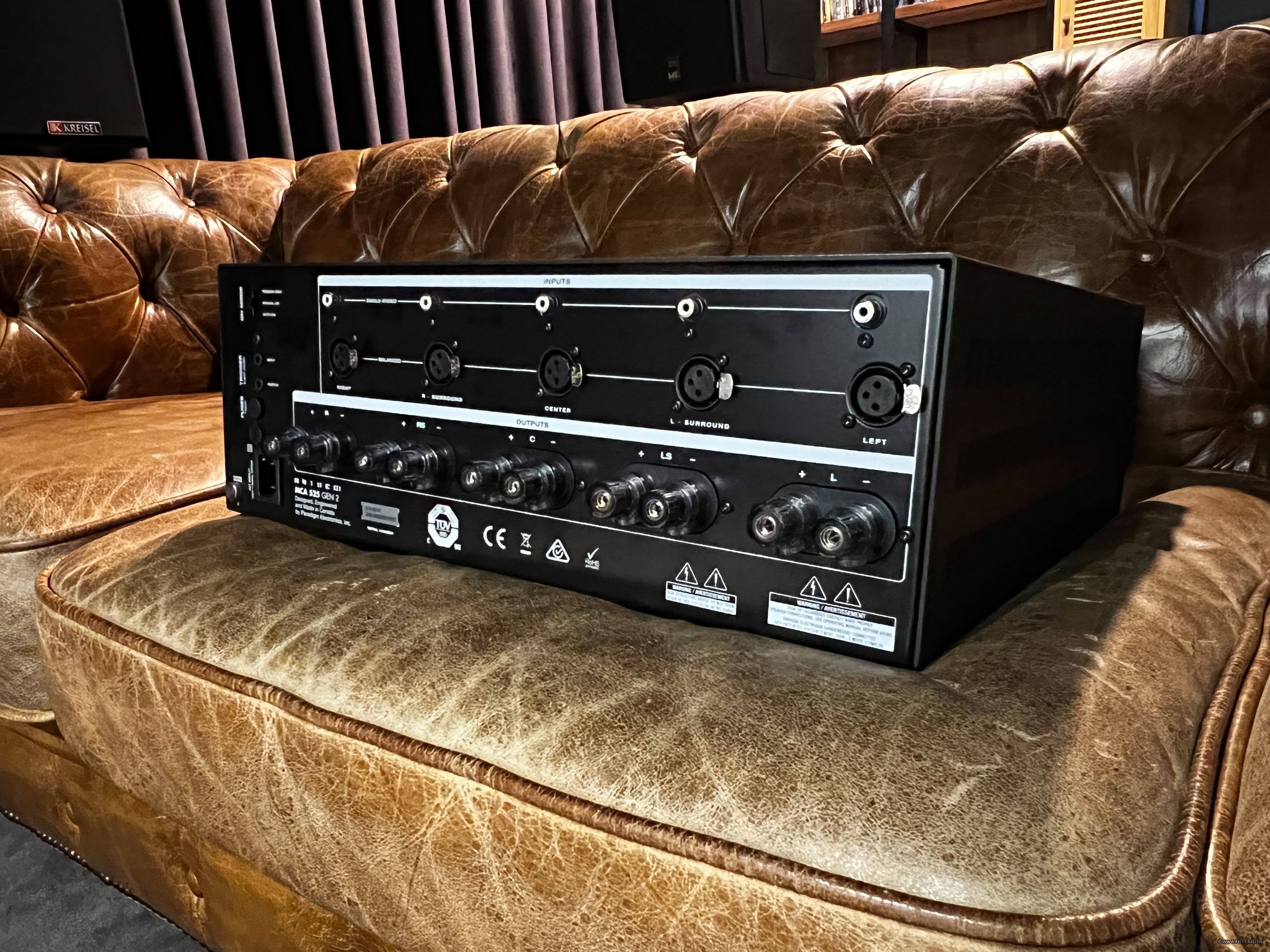

MCA525的背板,另外有趣的是MCA525的RCA輸入和XLR輸入是不需要透過撥桿切換的。
在MCA525的底部腳墊令人印象深刻,外軟內硬的複合材質,而且重點是「很高」!相信這是為了幫助散熱的考量。非常貼心而且讓人有安全感。
MCA525與Starke Sound A7.480身材比一比。不過赫然發覺MAC525面板居然長得跟Anthem AVM90一個樣!

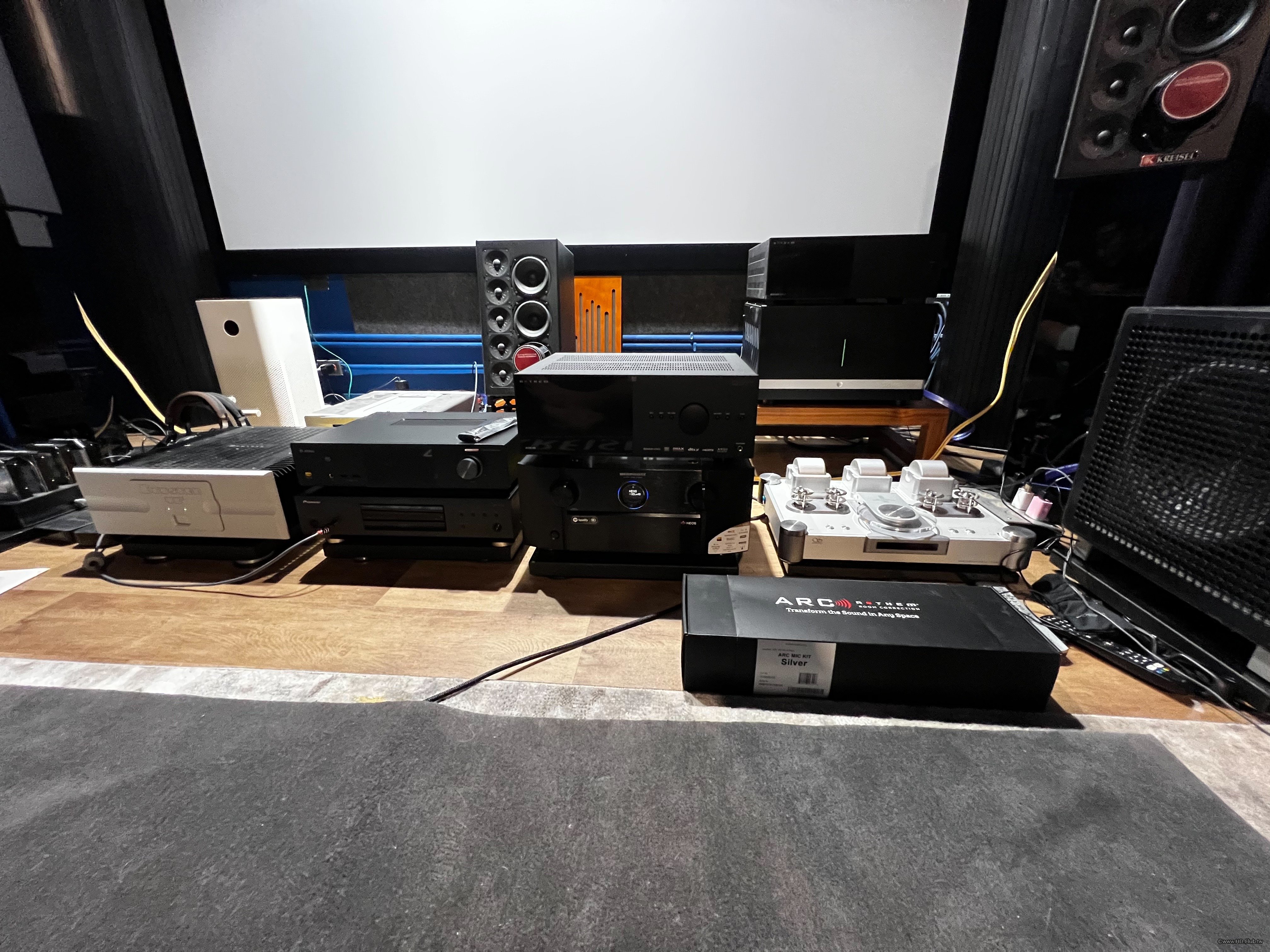

全員到齊!準備出征!

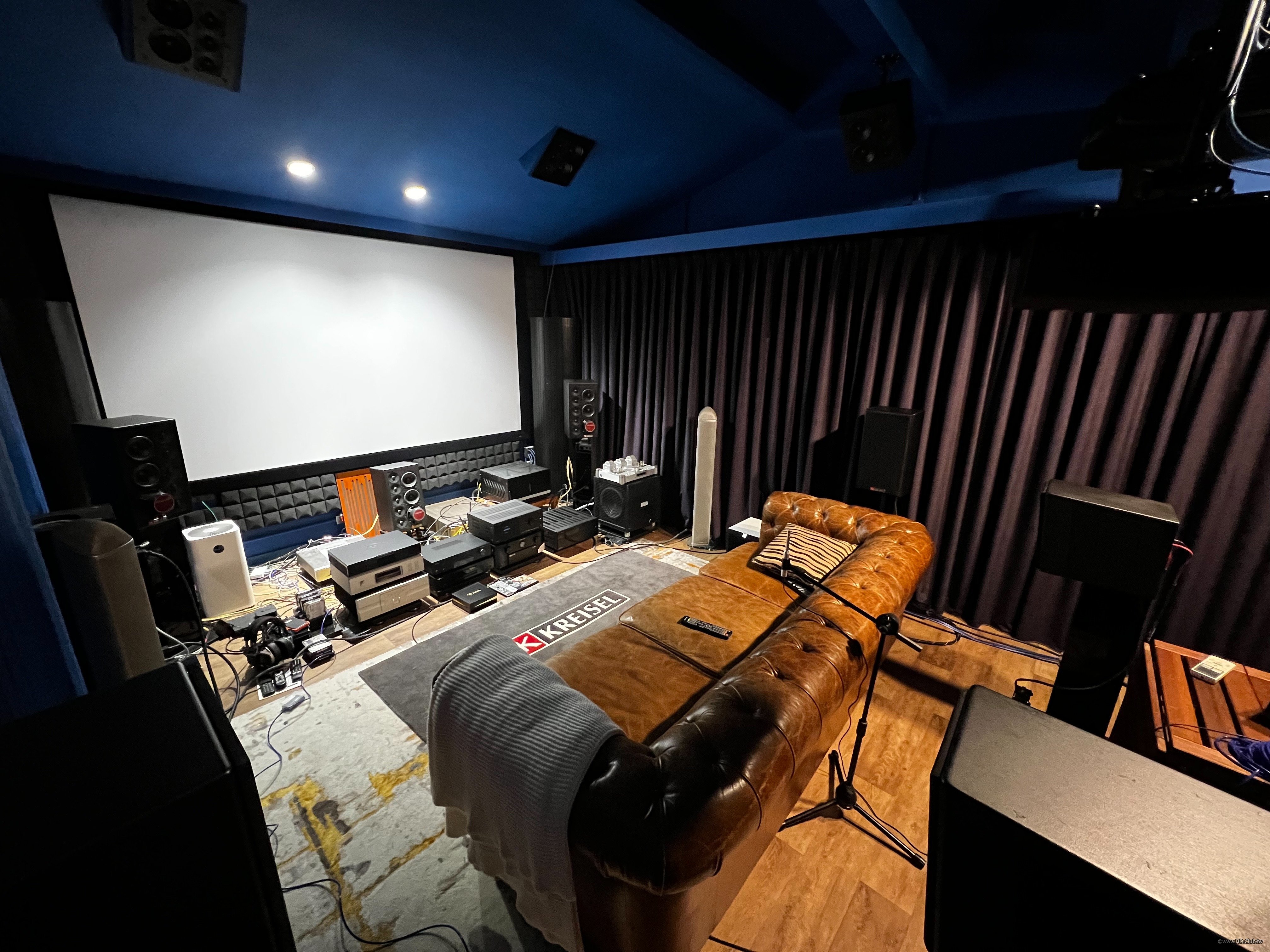

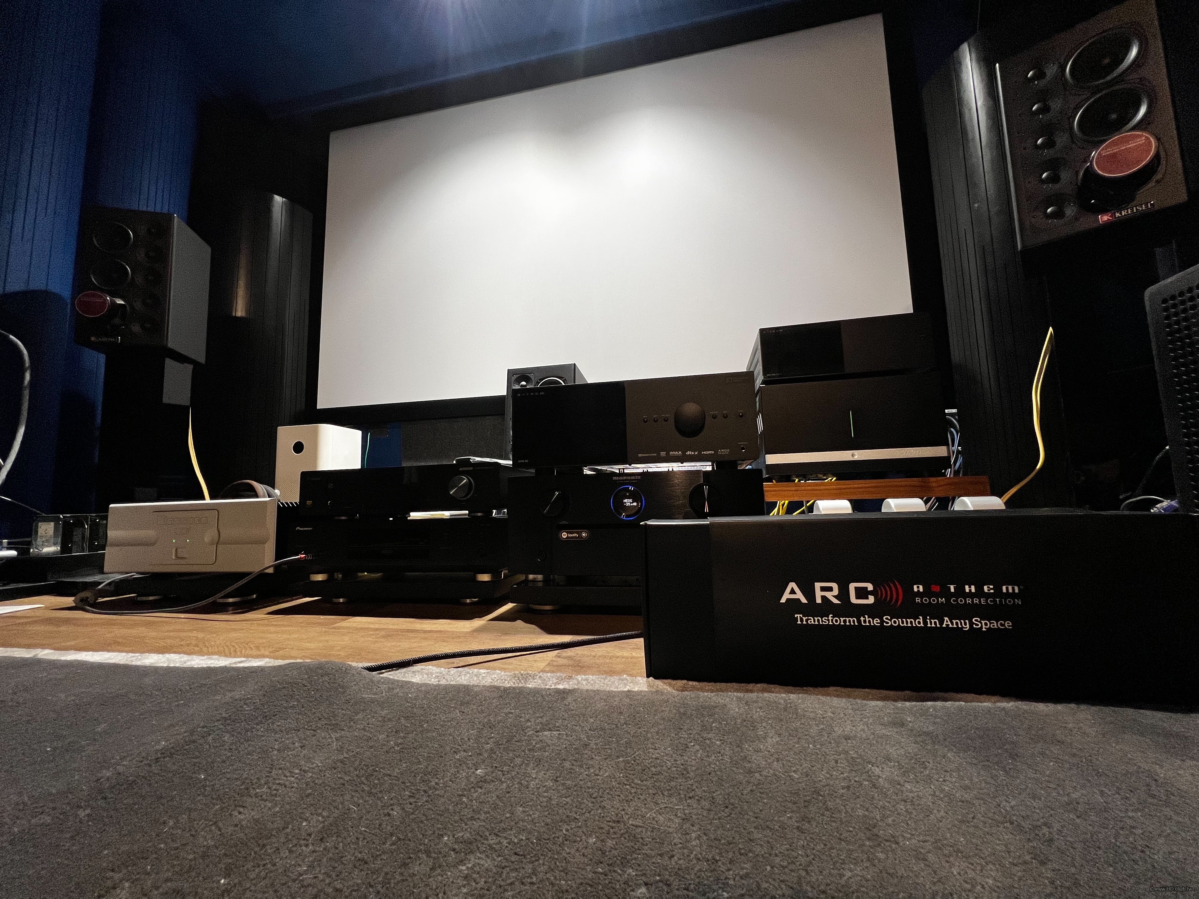

本文測試系統
為了能真正釋放AVM90那9.4.6的運算實力,特別再搬出我深藏已久Anthem加拿大同鄉 – Mirage Omni V2 Floor!與一向以精準,快速,無音染帶來專業錄音室鑑聽風格的Ken Kreisel揚聲器系統配搭,相信能充分發揮體現AVM90+MAC525的特色。
前級擴大機Anthem AVM90
後級擴大機Anthem MCA525 + STARKE A7 MKii + INTEGRA RDA7.1
前置主喇叭Ken Kreisel K700 Pro,中置喇叭Ken Kreisel K700 Pro,
前側Mirage Omni V2 Floor,
環繞KK K700,後置環繞喇叭MKS250
前天空KK IW600,中/後天空KK KS700,
超低音共四組:KK DXD1000*2 3D堆疊(Sub1) + Starke Audio SUB36K(Sub2) + KK DXD808*2 3D堆疊(Sub3)  + Starke Audio SW10(Sub4)
多媒體播放機Zidoo Neo Alpha
投影機 Epson LS12000B ,布幕 OS WV901 130吋

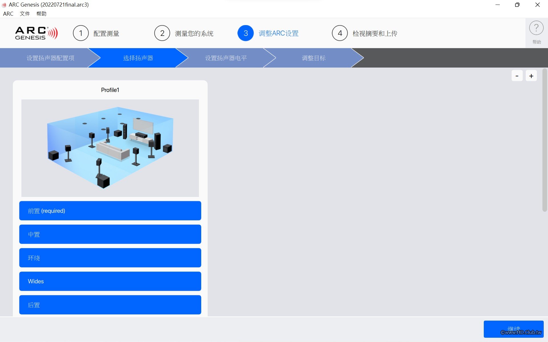

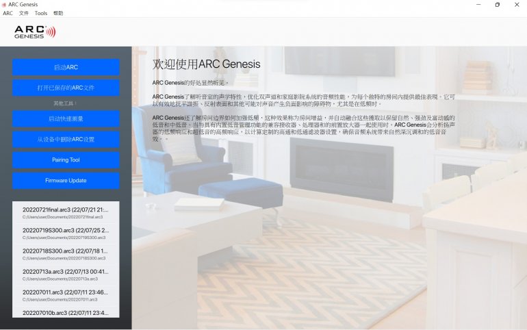

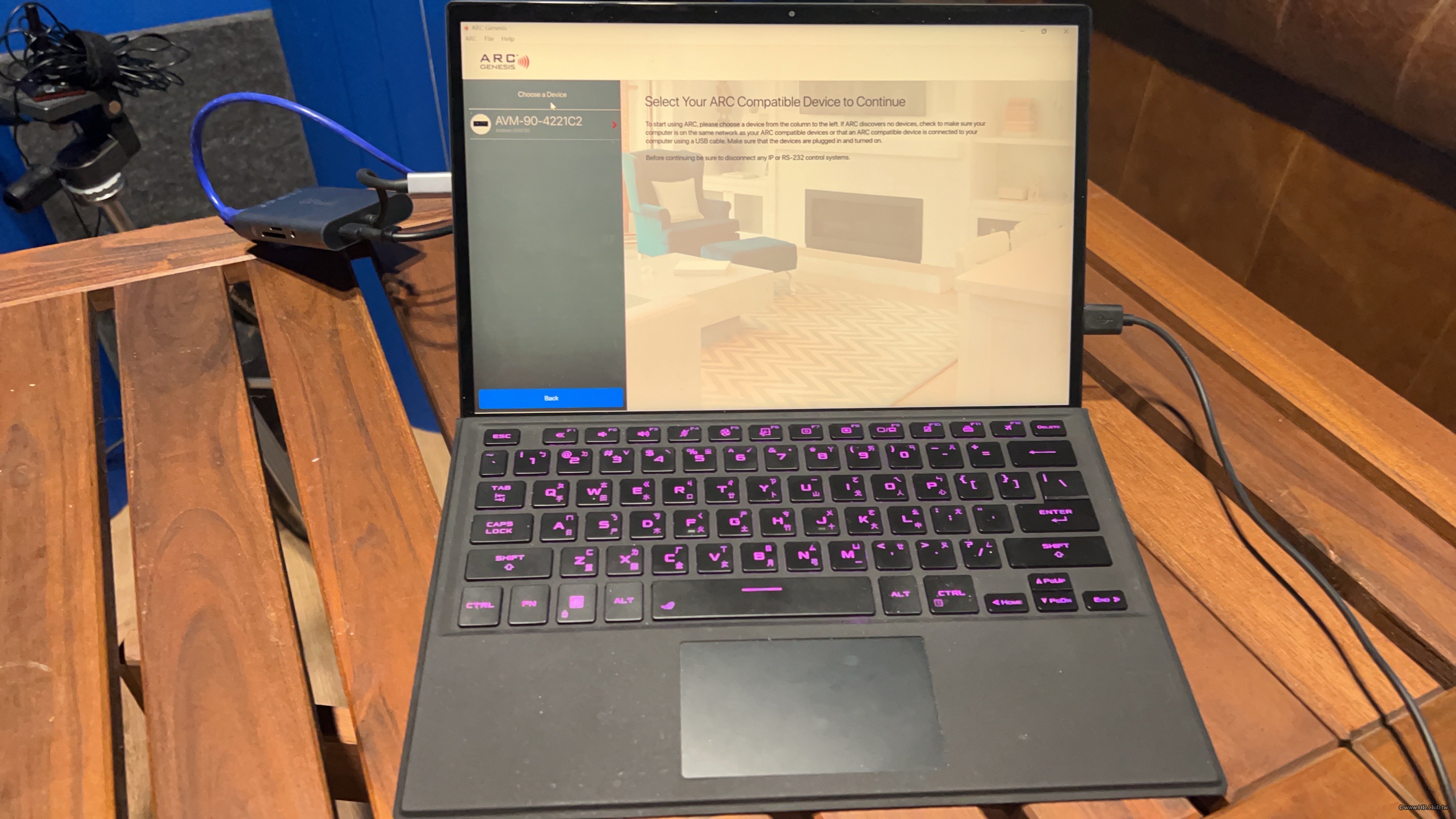

以前ARC的版本,需要玩家先良好所有喇叭距主要聆聽位置的距離輸入前級後,ARC Genesis才能依此正確地計算。但是從1.6.10 beta版開始,玩家只需要量測主聆聽位置到左聲道主喇叭的距離就可以,其他的ARC Genesis會自己計算。
啟動安裝在PC內的ARC Genesis beta,這次的中文版翻譯就還不錯了。
務必確認揚聲器設置正確。

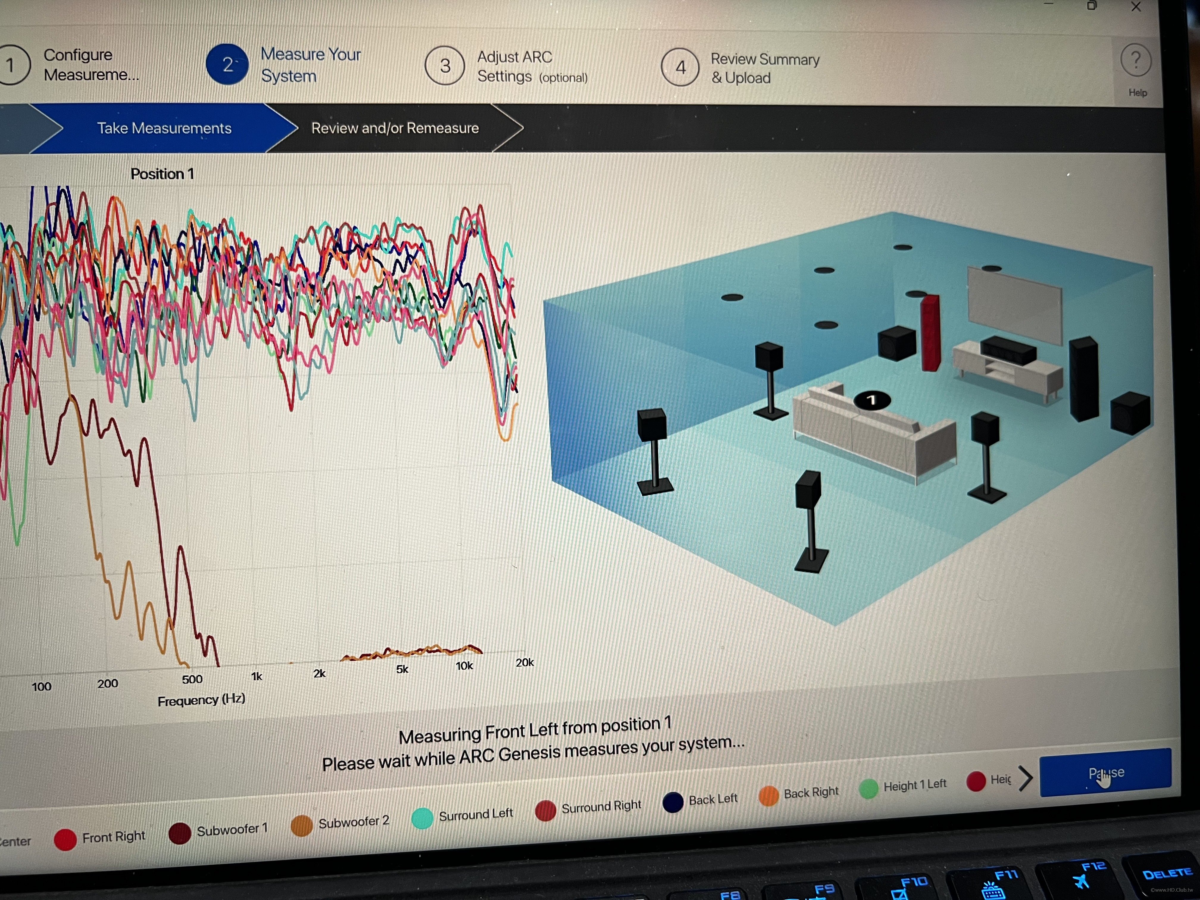

接下來就可以進入ARC測量程序囉!中間的過程這裡就不再贅述。

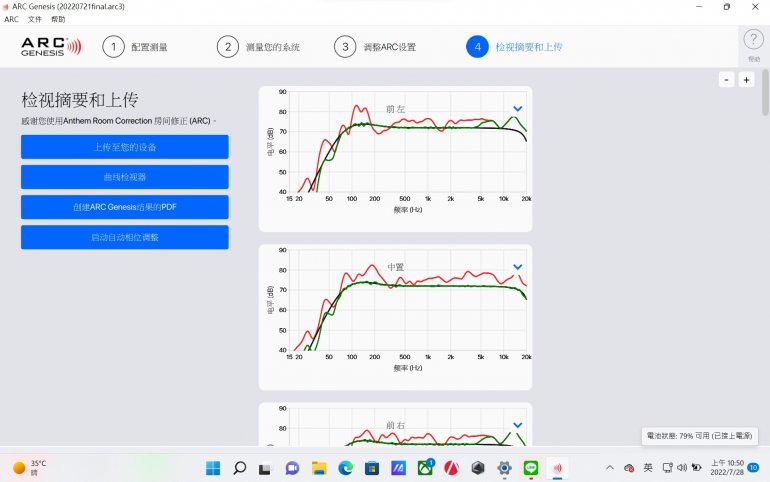

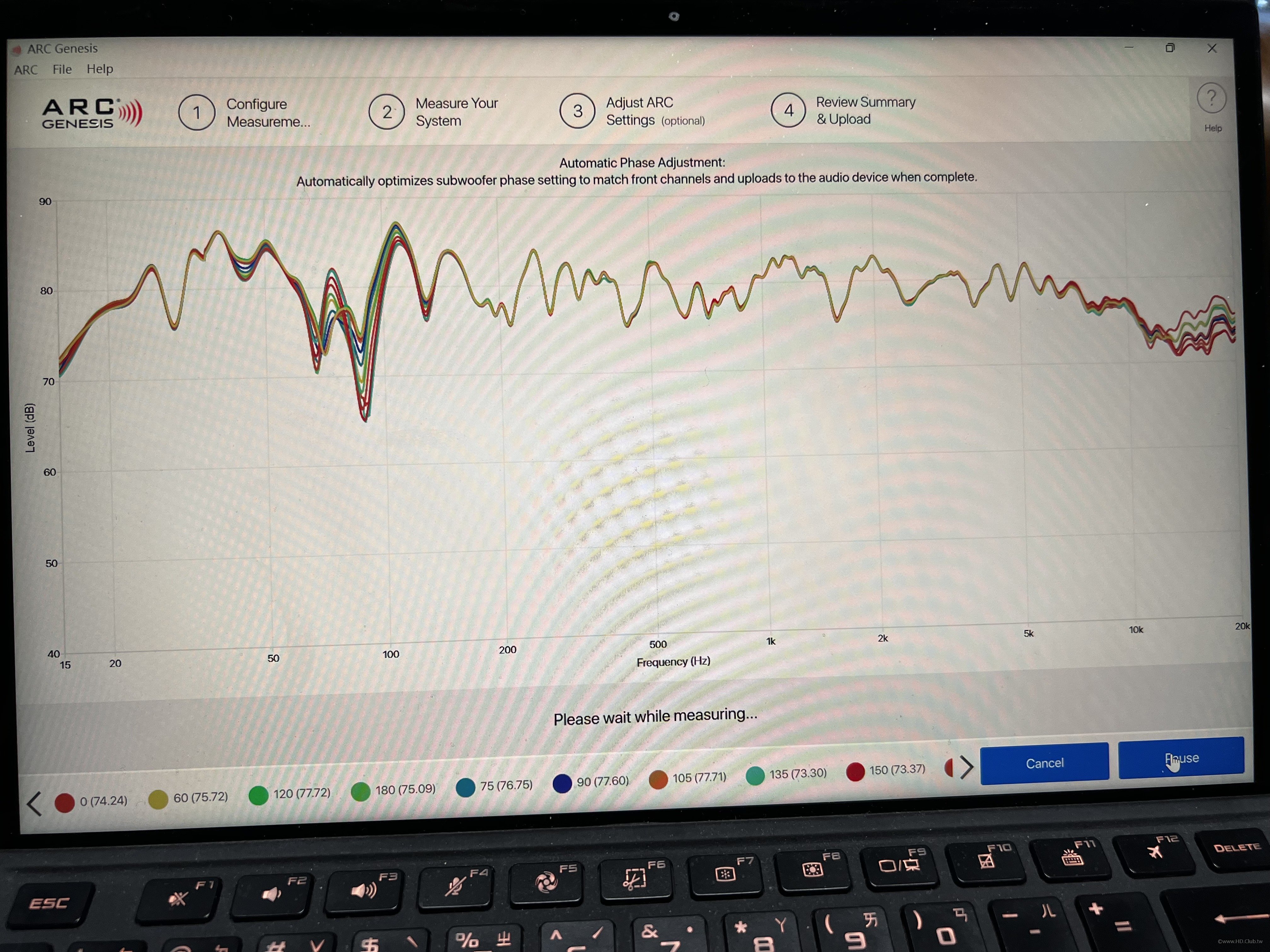

其實跑完ARC,並且務必記得將麥克風放回第一個位置要執行「啟動自動相位調整」,一切ARC都會自動執行,讓超低音的相位能與前方主聲道完全相配。
結束後即可上傳機器讓AVM90開聲。但是別急,好玩的現在才開始,鼓勵玩家點選「調整設置」享受真正使用ARC的醍醐味!

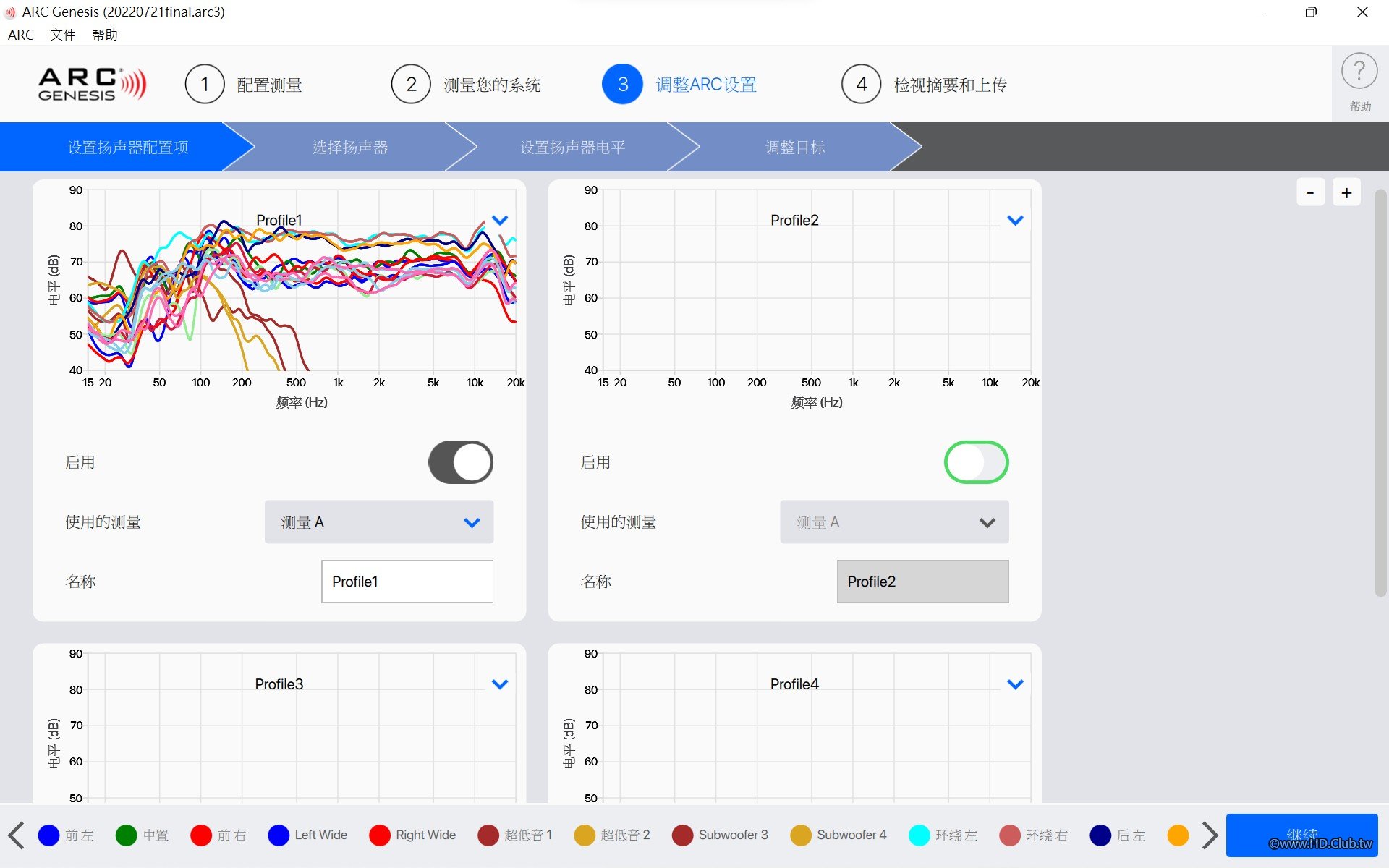

這裡是Profile(可以解釋為播放場合)的設定。玩家可以依照系統組成狀態分別針對劇院、音樂等不同播放素材去增加ARC調校Profile,例如若您的左右聲道是大型的落地喇叭但也有超低音的配置,您可以看電影時是Profile 1,此時仍然按照杜比的規範將包含左右喇叭在內的所有揚聲器分頻點設在80Hz,80Hz以下就交給超低音來處理。但是當聽兩聲道音樂時就用Profile 2,將分頻點設在40Hz(或是其他左右落地喇叭標示的低頻下限),充分展現揚聲器素質,讓音樂(特別是古典樂)的重播更加自然,而在音樂播放中較少出現或是角色比較微妙的40Hz以下頻段再交由超低音執行。

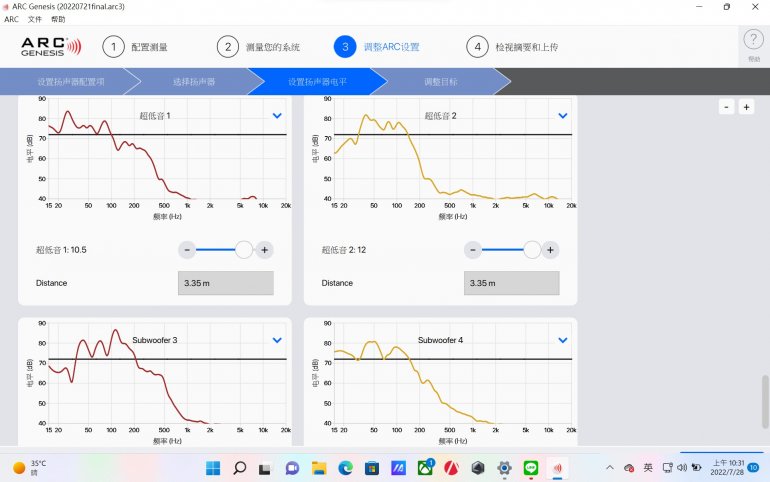

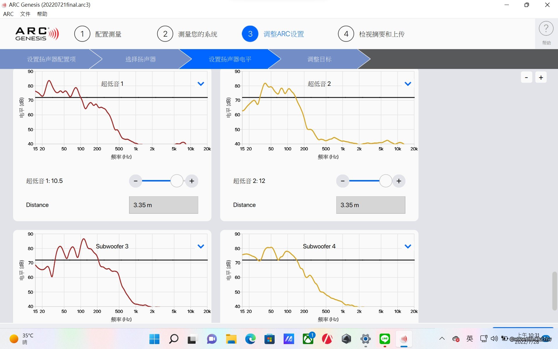

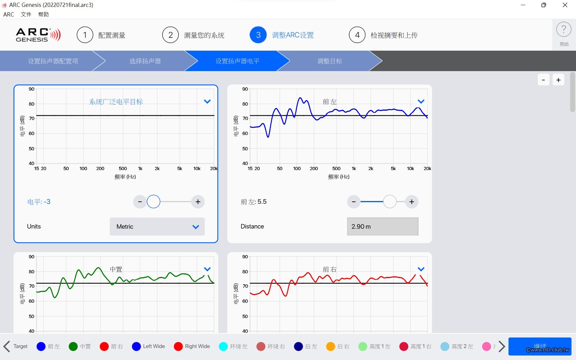

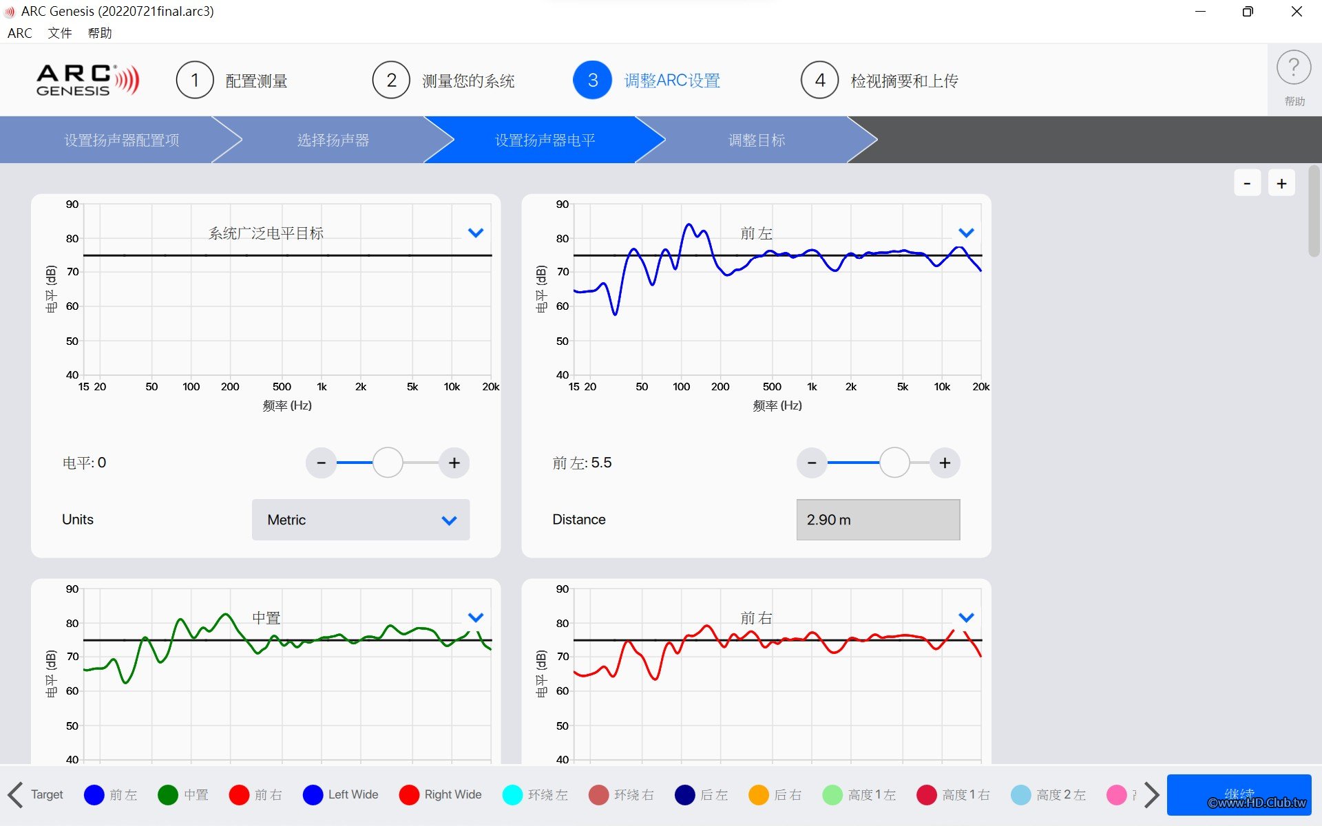

接下看到比較關鍵的是電平(gain)設置。這裡通常設置以75db作為標準值,原則上不太需要去更動。但是!但是 !若是玩家與我一樣既然要玩DRC就是「曲線先決」,那麼有時這裡就可以做點手腳。透過整體,或是個別的電平向下調整,我們就能以「削峰不填谷」的調整原則來執行DRC。這點很重要,因為要去拉抬曲線以符合目標曲線對於系統來說是相對負擔大的,所以最好是能以「少給」為主,而不是「硬拉」。所以原則上我會選擇將「欲調整範圍」拉抬到基準線以上或是儘量接近基準線。而像我的主喇叭並不打算執行80Hz以下的頻段,我就不會在意80Hz以下曲線的狀況了,哈哈!

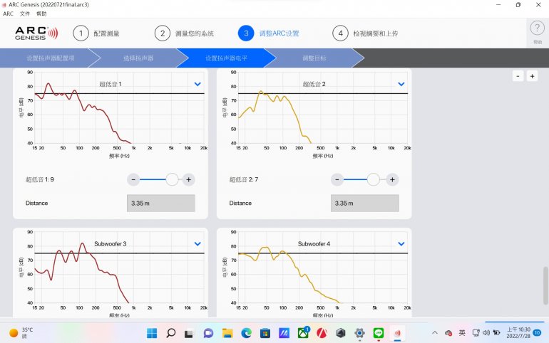

將基礎電平往下拉(最多3db),曲線就"浮"了出來,我們就可以有"峰"可削,而且減少要填的"谷"。

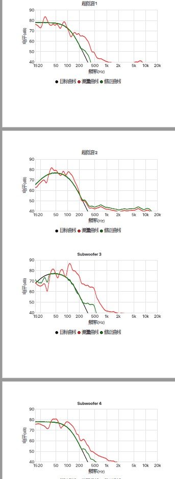

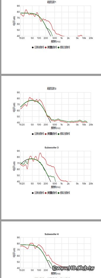

而讓劇院玩家最頭疼的超低音,基礎電平的調整就很重要了,像我原本的超低音以75db來看特別是Sub2和Sub3距離心目中理想的曲線真有段距離。
但是當把電平往下調整,我們同樣就得到可削的"峰",而且減少要填的"谷"。也就是說待會我們比較容易調整出好的曲線,而且調整結果也不容易損害超低音。
這一點對於超低音調整格外重要,因為低頻"填谷"的動作對於系統的負擔相較於高頻是大很多的。不僅消耗超低音極大的功率,同時因為必須的功率消耗,整個系統耗電量也相對提升。若系統供電量入不敷出,可能會造成後級過大的壓力及揚聲器拍邊(最常出現在主責40Hz以下低頻輸出的器材如超低音)並造成損壞。所以,為了保護玩家系統,個人認為「測量結果曲線」是非常寶貴的資訊,玩家須更審慎理解測量結果曲線及系統揚聲器的單體規格,並且以環境吸音或是擴散之補強或是器材位置變更為改善聲音第一手段,取得更好的量測數據後才上EQ。在EQ調整上,也儘量以對曲線執行「削減」為主而非「提升」

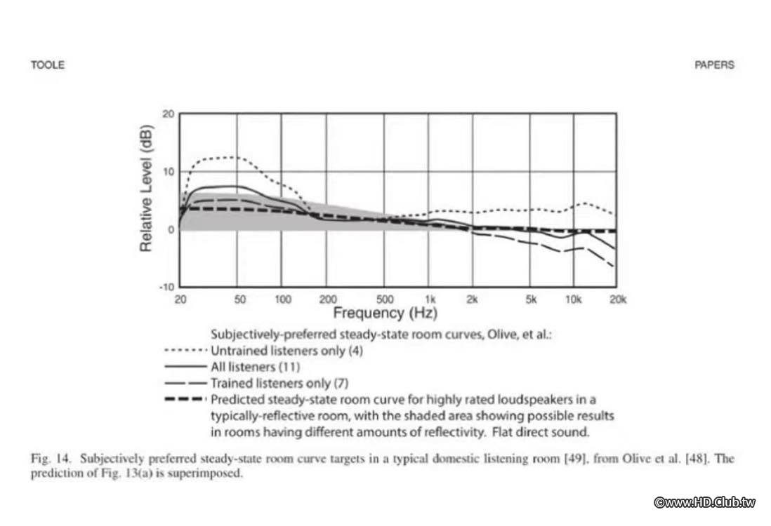

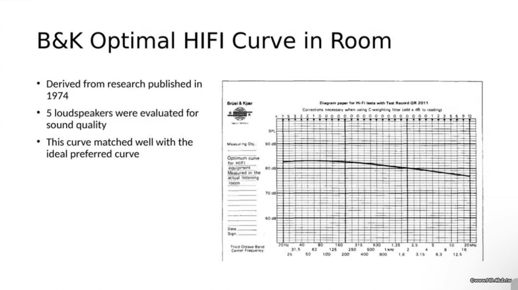

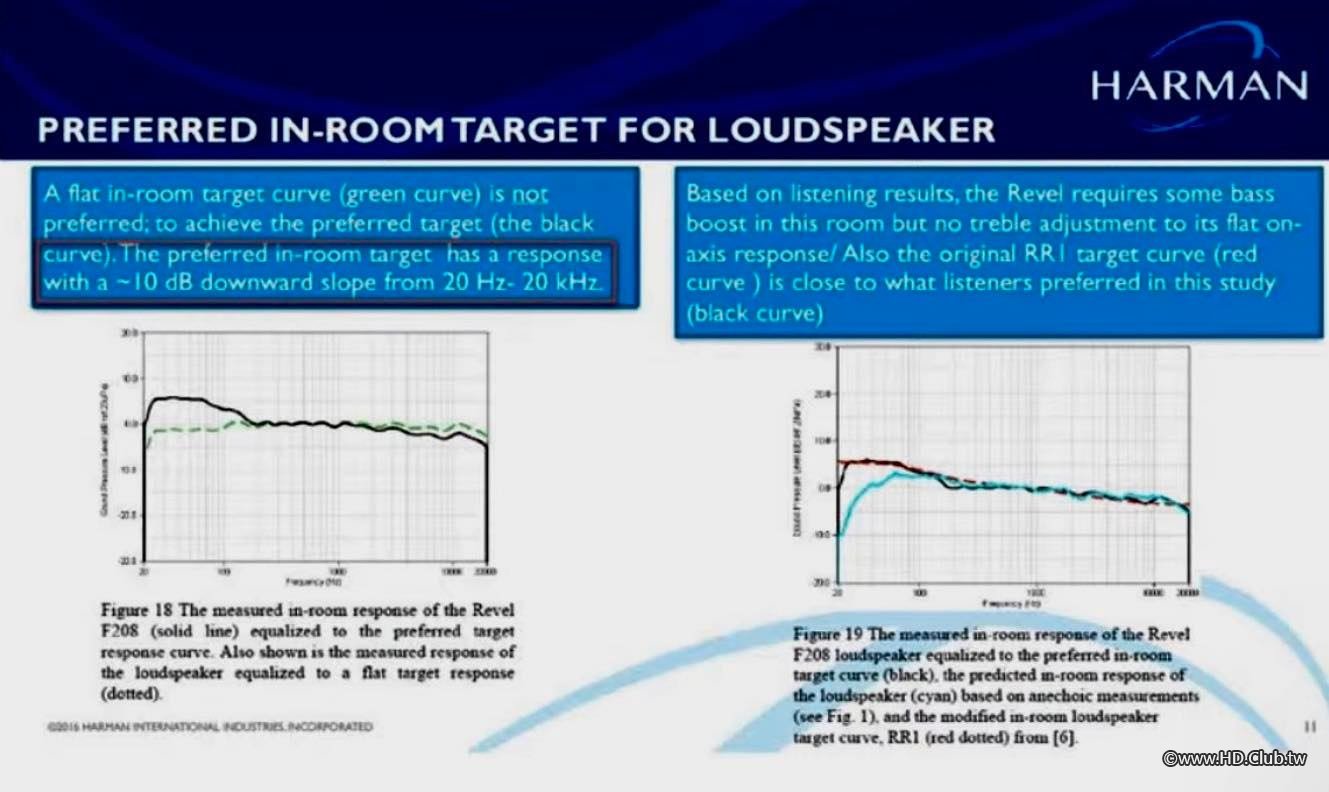

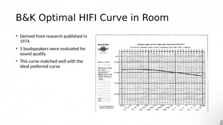

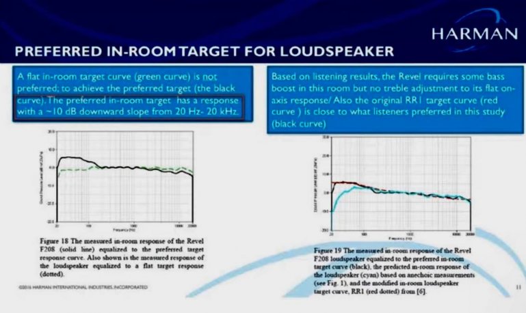

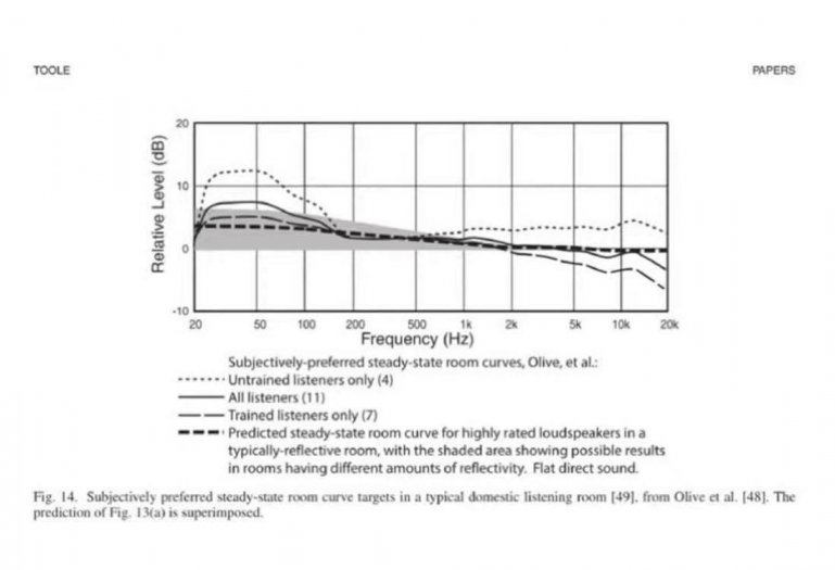

首先要說EQ曲線不是絕對的,但常常是為了特定聆聽場合而設置,但玩家應可按照自己的品味喜好修改,以下的曲線調整分享純粹是拋磚引玉,屬個人口味和理解,若不合您胃口請別邊太兇。畢竟曲線是觀的,但既然每個人的聽力不盡相同,玩家應當主觀地喜愛自己系統所發出的聲音。下面列舉三個劇院常用的參考曲線:
1.
2.
3.
從上面三個例子我們大概可以得出一個結論:
1. 低頻曲線最高點和高頻衰減最低點差異約是10db
2. 200Hz通常是高頻與低頻曲線交接的起點。而200Hz的增益音量在這裡就是基準線(0)
3. 高頻約在10K左右逐漸衰減,到20K時大約距離75db的標準線是5db

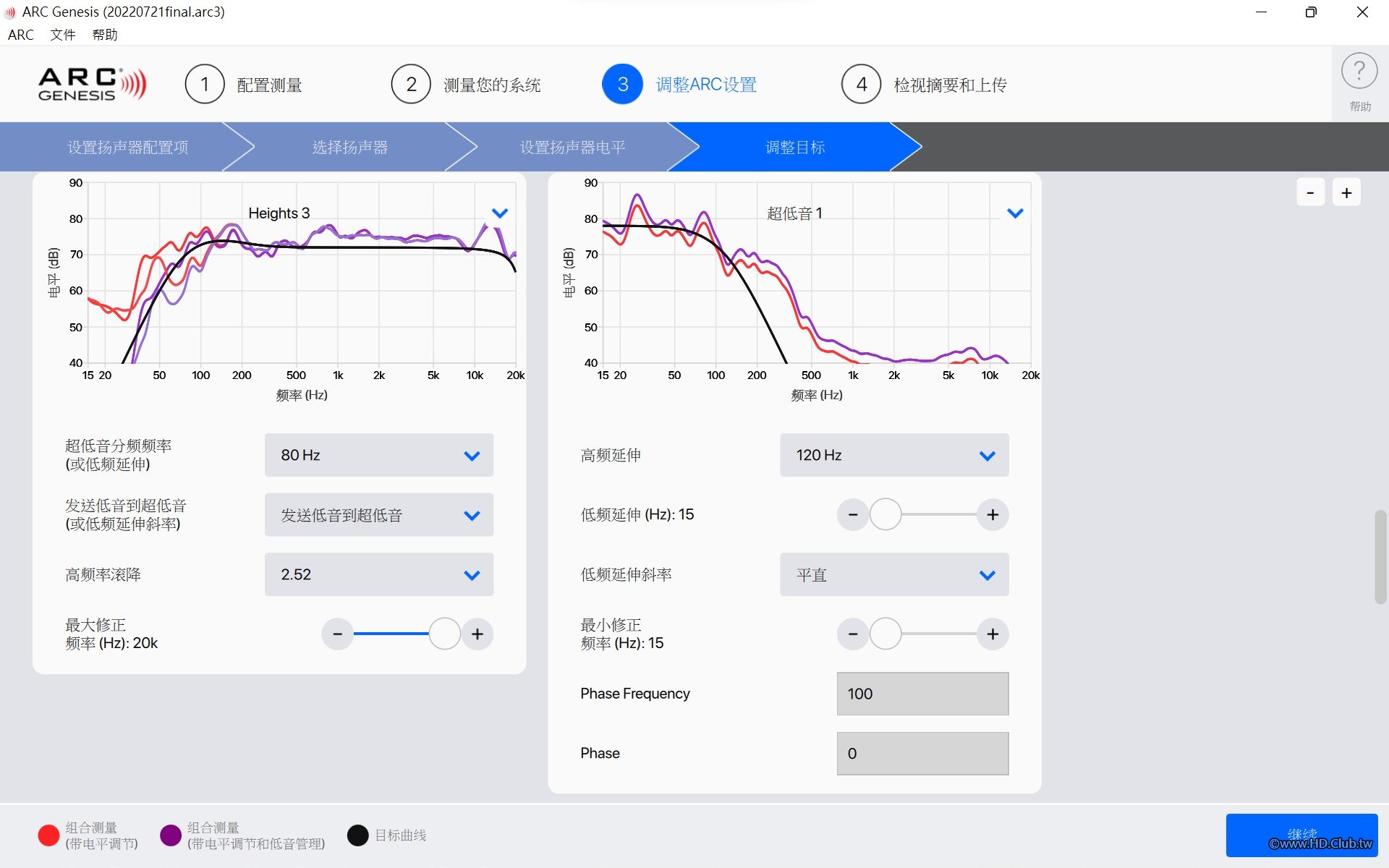

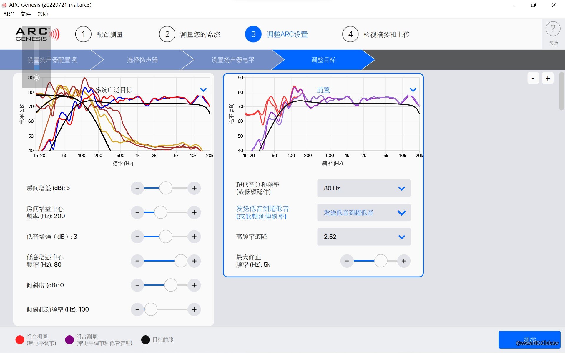

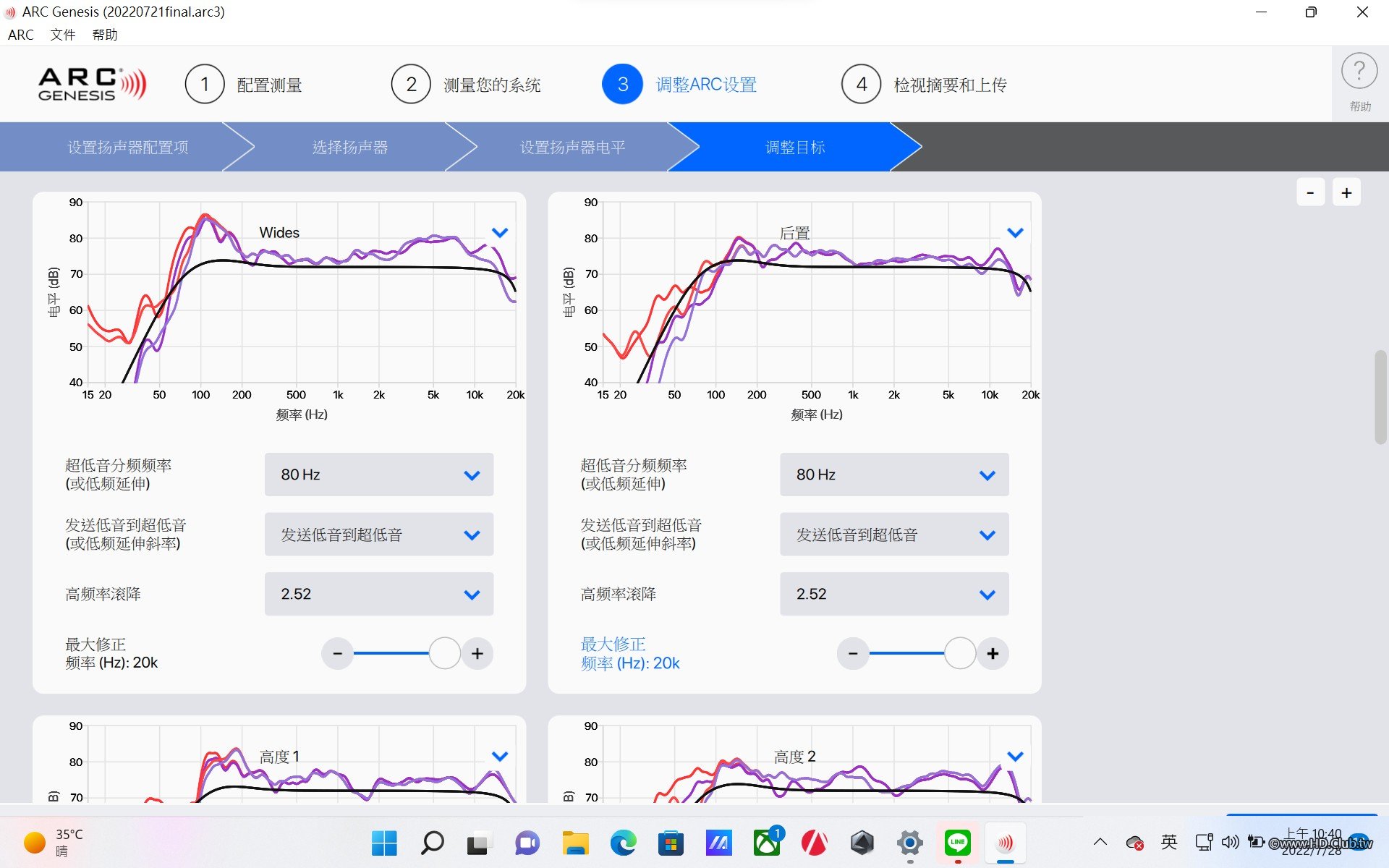

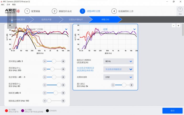

弟在ARC的調整參數也儘量以上面原則為依歸。首先從左圖開始看。
這裡玩家可以看到ARC自動跑出來的曲線。首先左圖是關於整體EQ曲線設計的"大綱"。細項名詞解說可以參閱Hi-AV廖主編的評測文。這裡我會略作引述並分享我自己的調整數值和原因:
1.房間增益:隨著數值增加低頻量感一路往上提昇。原則上我會設3
2.房間增益中心頻率:指的是前面拉昇低頻作用的範圍,從150 Hz開始以每10 Hz的級距可增加至300 Hz,數值所指的頻率並非「波峰頻率」,而是大約波峰頻率的兩倍左右。我會設在200。
3. 低音增強:是曲線最左端「極低頻」翹起的幅度,由最低0 dB可至最高的6 dB,我設定值是3。至此低頻總共高出基準點6db,配合待會對於主喇叭的高頻曲線修正,10db的高低頻差異就達成了。
4. 低頻增益中心:指的是於3.中當增強低頻時,低頻隆起是以哪一個頻段為「最高點」,因為使用KK揚聲器的關係,我也問過Ken Kreisel本人的意見,80Hz比較是合適的選擇。但是大家也可以多方嘗試確認自己喜歡的聲音。
5. 傾斜度:調整的是中頻以上目標"直"線的傾斜度。注意在更動過程中低頻的量感也會跟著拉抬。我自己設定是0或者是-1頂多到-2。
6. 傾斜啟動頻率:延續5,設定從哪個頻率開始傾斜,設定在不同頻率啟動再搭配傾斜度,都會對中高頻的音色、光澤感、厚實度有所影響。若真的用到此曲線,我的啟動頻率會設在200Hz,原因就是前述的參考曲線值。

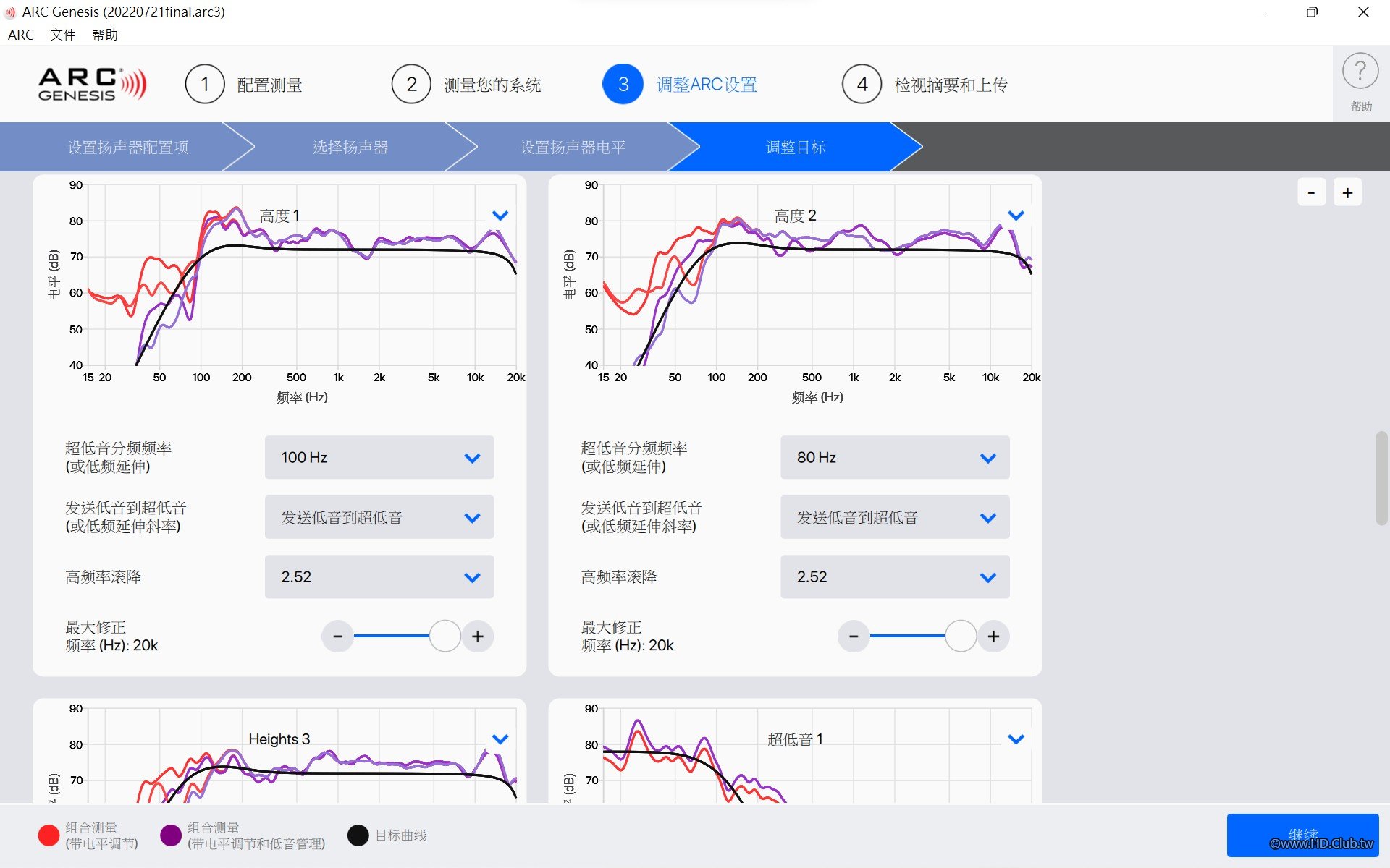

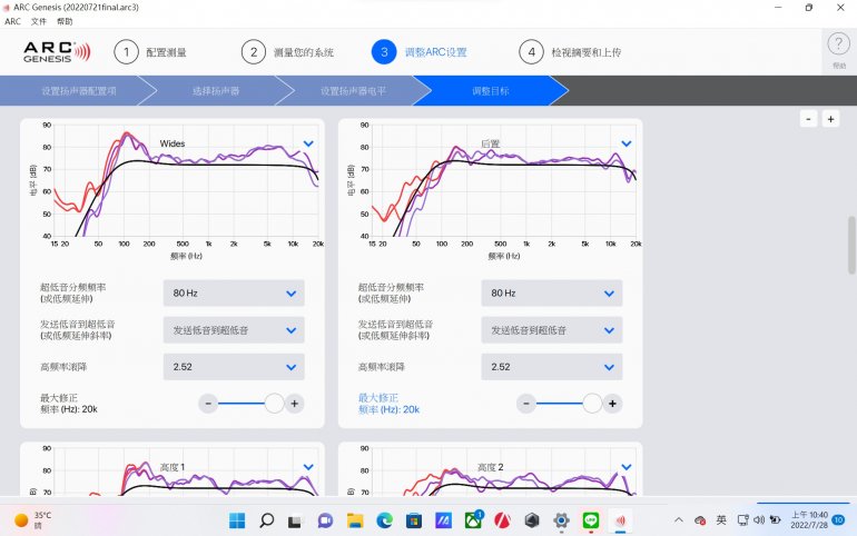

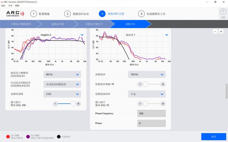

來到主喇叭,玩家可以注意到主喇叭(右圖)和下面兩張圖(中置和環繞)ARC自動產生的曲率不盡相同,而且甚至可能分頻點也不一樣。這時候弟自己的心得是為了能讓聲音的連續性更好,在喇叭的性能能夠配合的前提之下,我會將包含主聲道,所有喇叭的曲線設唯一致。而方才提到的電平調整就很重要,當大家的量測曲線都在基準線以上,要達成一致就容易多了:
1. 請觀察所有揚聲器的曲線確認性能
2. 如果可以,曲線選擇標準是以主聲道的曲線為基準
3. 高頻衰減曲線的選擇其實見仁見智,耳聽為憑。但一般而言在5K左右開始緩降到20K時相差8db通常一個在中小型視聽空間中可以得到較舒服的聽感。
4. 若已經使用電平修正,「最大修正頻率」一定要拉到20K,否則最後會變成"沒修到的頻率"電平過高的狀況。
在這裡可以看到所有聲道主喇叭的曲線已經調整到一致,也就是說在執行ARC後所有位置的喇叭聽起來都會是一樣的!達成理論值上天衣無縫的音場連續性!

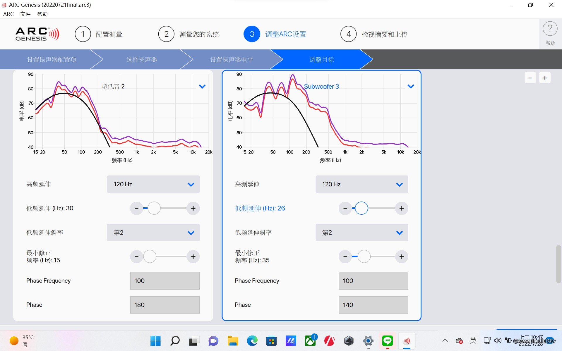

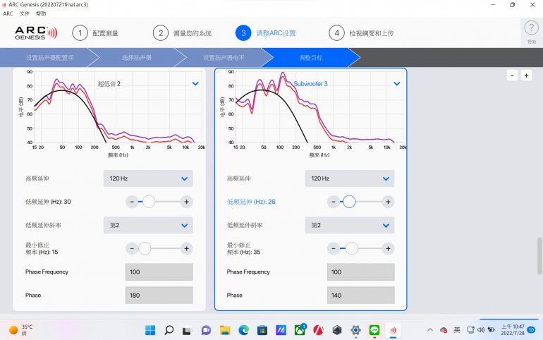

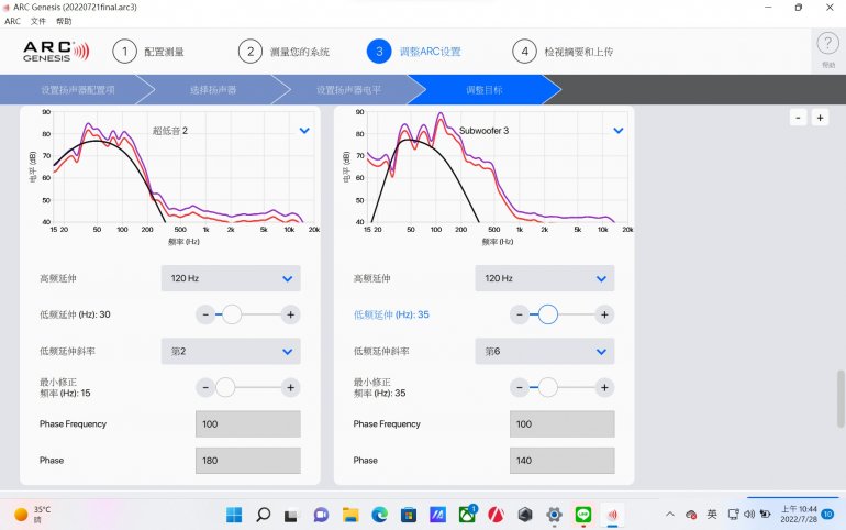

從下面右圖開始,我們主要可以針對超低音來做調整,依序解釋一下參數和分享一下我自己的常用設定,當然玩家也要依自己的系統及偏好自行斟酌使用:
1)低頻截止點。通常設置在120Hz讓超低音有更寬闊的運作餘裕
2)低頻延伸。這是指「ARC目標曲線」的「規劃下限」,也就是說玩家可以決定要讓ARC以多低的頻段來設計目標曲線。ARC可以調整的範圍最低到15Hz,為了保護喇叭,ARC會用最安全的方式給出目標曲線,但是這樣的結果卻不一定是最好的,容後說明。
3)低頻延斜率。如主喇叭一樣,我們可以從幾個預設曲線為超低音決定目標曲線
4)最小修正頻率。這點請玩家注意!通常為了讓低頻充分利用到ARC的優化,原則上希望設到最低15Hz,但是有時候當測出來的曲線有深谷又不方便移動超低音位置,如圖B我的Sub2/3,或是玩家不想因ARC平整的曲線而犧牲環境空間而帶來的「低頻紅利」,就可以如第二張圖右的subwoofer 3,將最小修正拉到谷前或是「低頻紅利」前,不讓ARC去處理設定值以下的頻段,這樣那個低頻紅利就會被保存下來。若是如圖C.的設置,一來那個谷能被拉抬的空間還是有限,而且更嚴重的是會造成超低音極大的負擔,甚至造成拍邊!須知低頻修正對於功率的損耗極高,相對也會導致耗電量的提高,若是玩家劇院電源供電沒有獨立安排,容易導致電力入不敷出,這對於器材來說就是「又要馬兒好又要馬兒不吃草」的窘境,一定要儘量避免。之所以為什麼資深玩家都會建議調整順序是空間擺位〉數位EQ修正,就是這個道理。既然是「修正」,就表示原本「有問題」,若是能夠,「治本」當然優先
5)和6) ARC所測出來超低音的相位調整結果。這是beta版的新功能,超棒!而且很有效!數位調整遠比手動來的方便而且更為精準!

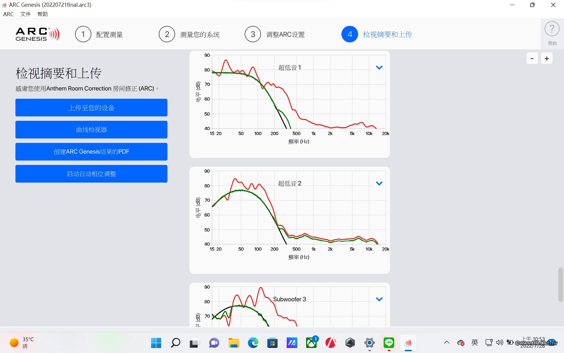

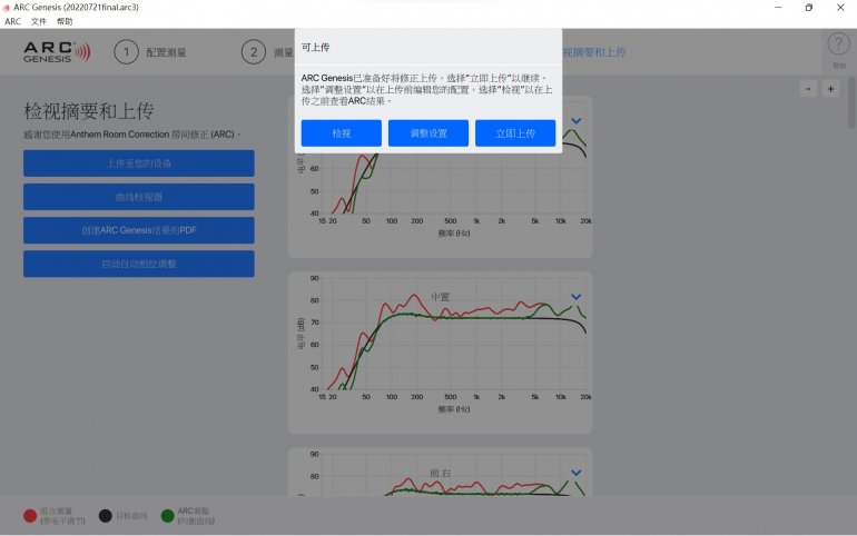

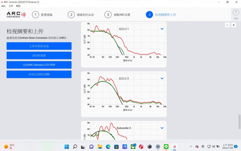

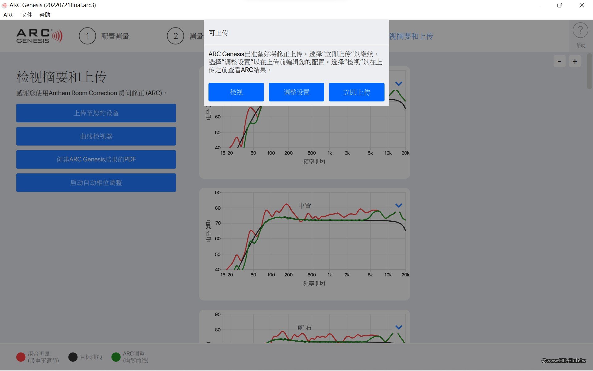

當修正完成,各聲道可以看到這樣一致的曲線

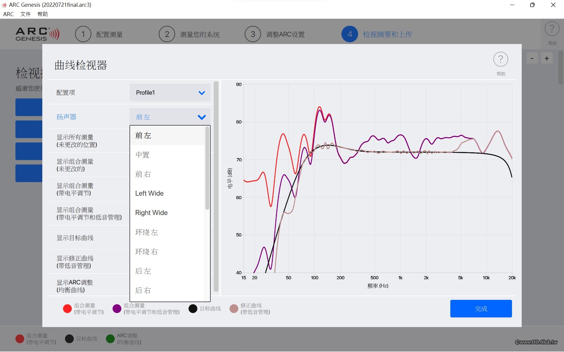

點選「曲線檢視器」,我們還可以看到完整的測量、修正和調整結果曲線
點選創建PDF,我們可以和朋友以PDF交流討論調整結果

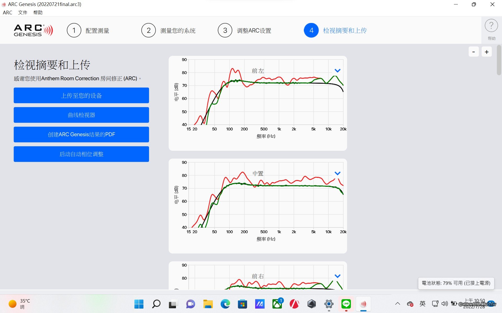

這是最後運算果,選擇上傳後就可以執行了!
