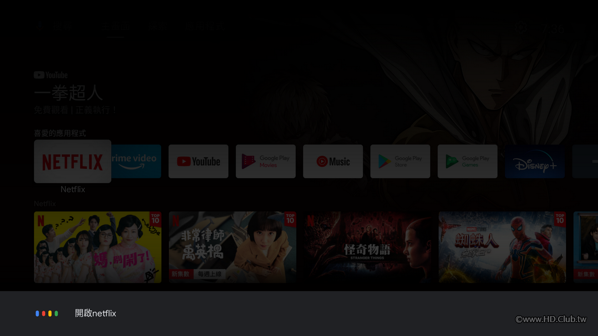

上回介紹了G2開箱、設定與一些串流平台的實際運用,這次來看一下G2的延伸應用,不過先跟大家再次介紹一下G2是一款取得Google認證的電視盒,在APP應用方面相對也比較全面,而且可以使用OK Google助理,亦即可以用語音控制G2,甚至可以中英文混合,辨識度相當高,畢竟這些OTT平台多以英文命名,總不能對著語音助理獎迪士尼普拉斯吧(笑),下圖可以看到我透過語音輸入請G2幫我開啟Netflix,語音辨識與運作一切順利。

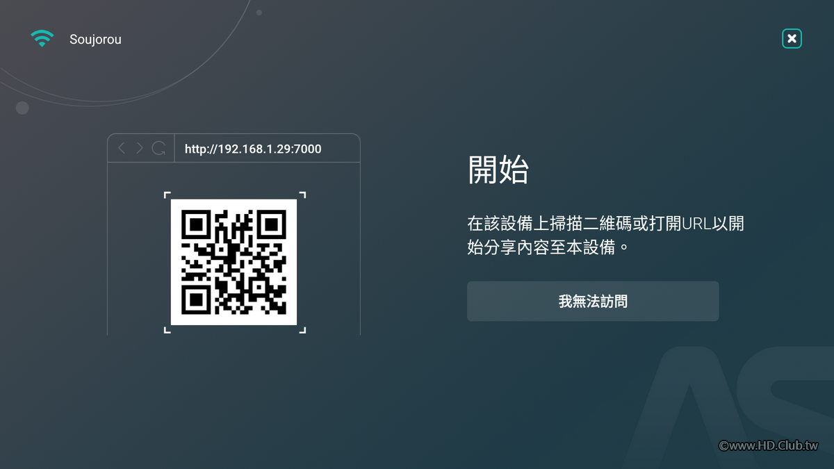

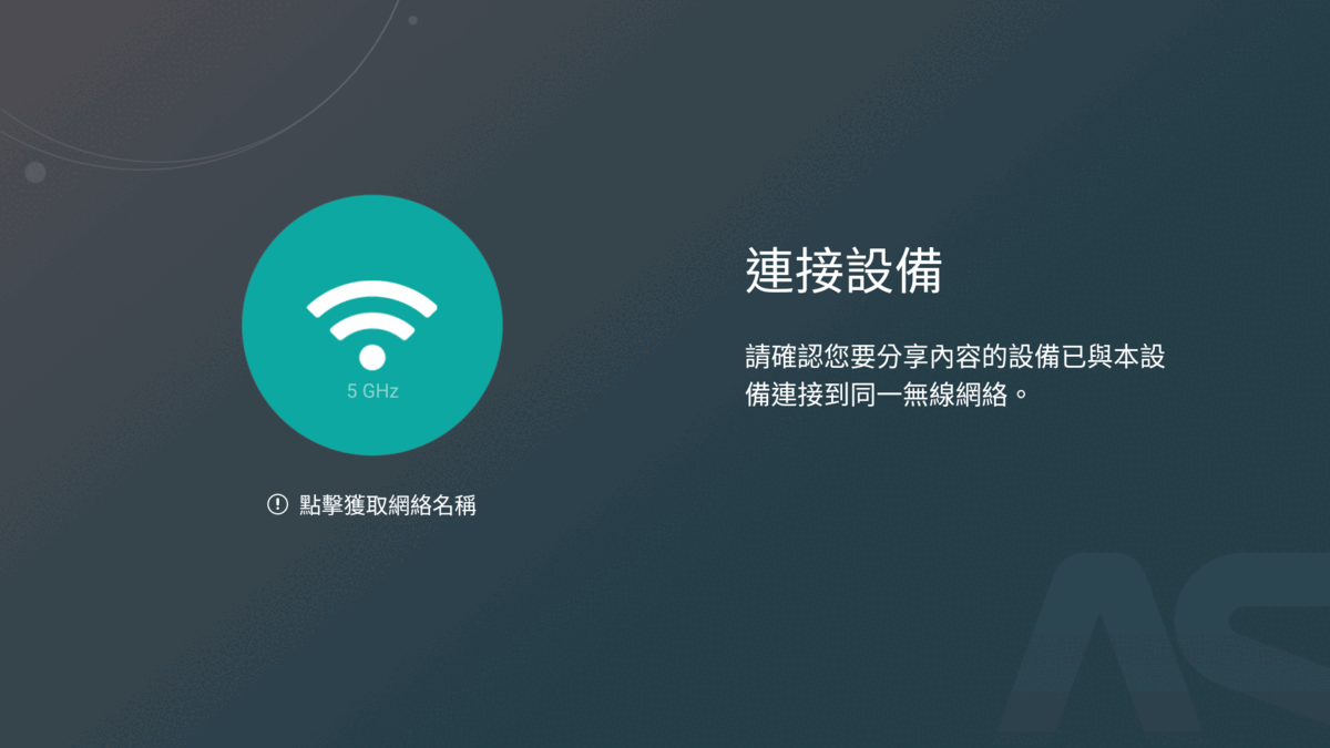

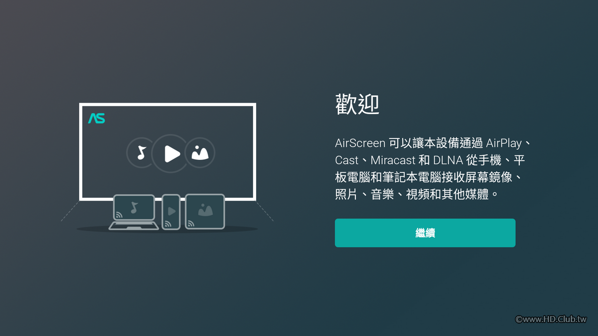

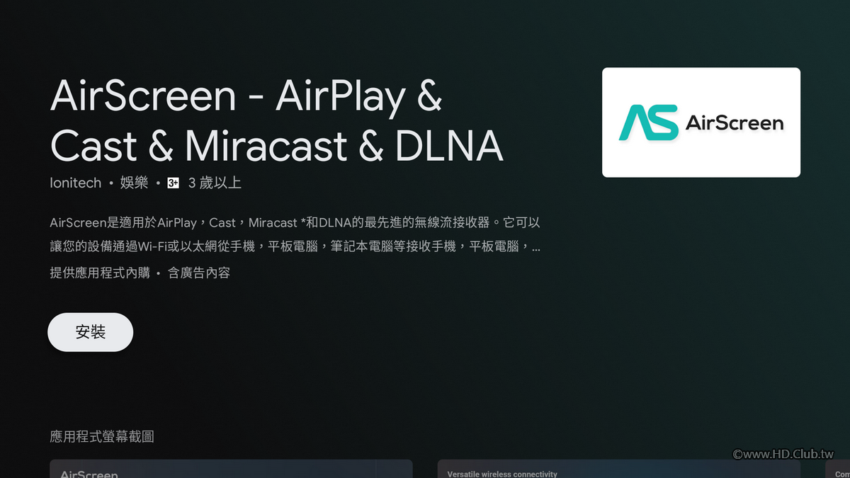

在G2的應用程式頁面進入Google Play商店頁面,即可搜尋到AirScreen,安裝後執行之,可以看到以下的歡迎畫面。

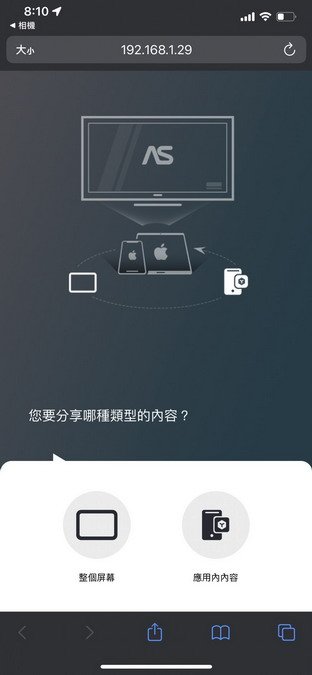

接下來請確認要投放畫面的iphone與G2在同一個網域底下,基本上在同一個房間通常都符合條件,除非是一些商業場合或學校,不然家用wifi都會搞得太複雜吧。

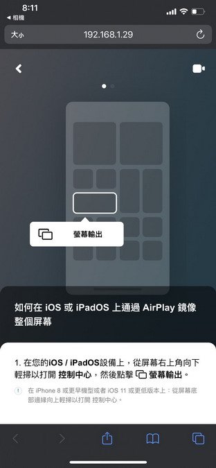

接下來AirScreen會提供一個QR code,可以拿出行動裝置掃描一下,其實掃下去只是教我們怎麼使用而已。

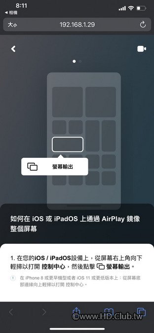

我們切換到iphone的畫面,可以看到掃描QR Code之後,會開啟網頁並連接到G2,同時詢問要投放整個畫面或者某個APP的內容。
我選擇投放整個畫面,然後會告知我們,可以從iphone的AirPlay鏡像去投放畫面。

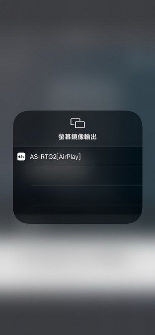

其實在這個時候,從AirPlay裡面已經可以選擇G2了。

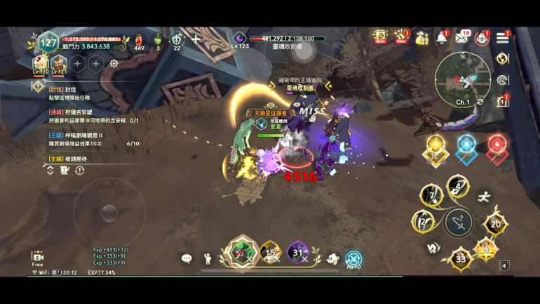

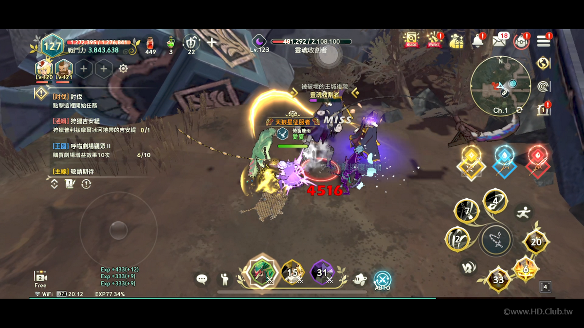

我用女兒在玩的手機遊戲二之國:交錯世界來做測試,由於我的iphone是過氣的XS MAX,所以我把遊戲畫質調到最低,看起來畫質普普,但我看G2投放的畫面,跟手機上的幾乎無異,而且動作流暢,G2支援Wifi6,而投放又是透過區網,如果裝置都支援Wifi6的話,那表現上應該是很順暢,這樣就可以簡單把手機畫面分享給大家看了,推薦大家試試看,我常看使用APPLE裝置的講師為了無線投影帶著APPLE TV到處跑,換成G2就輕鬆多了。

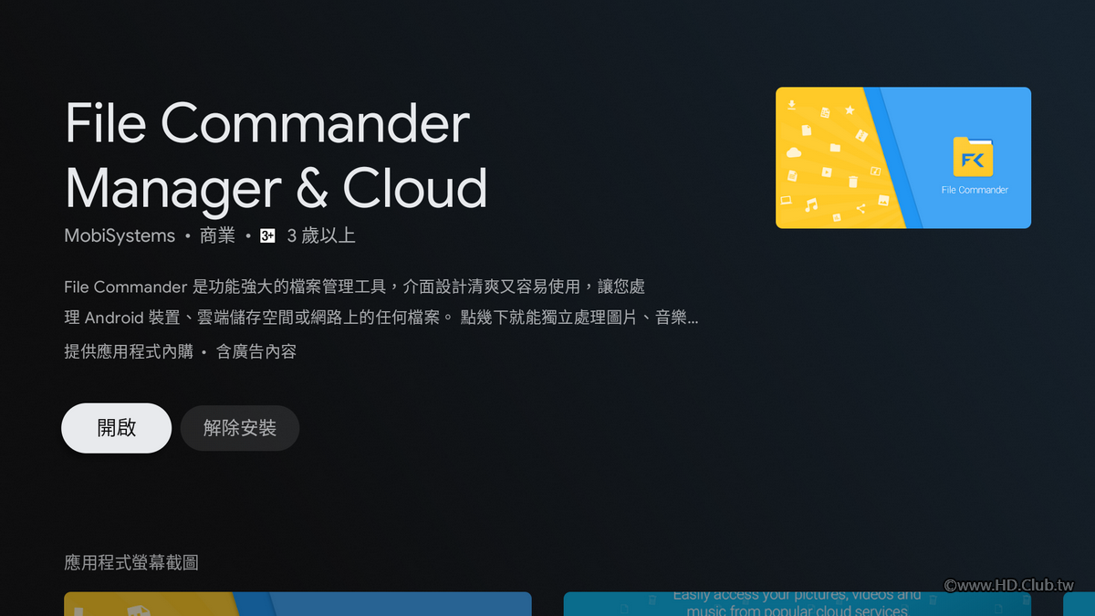

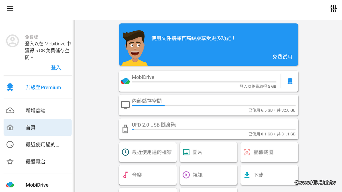

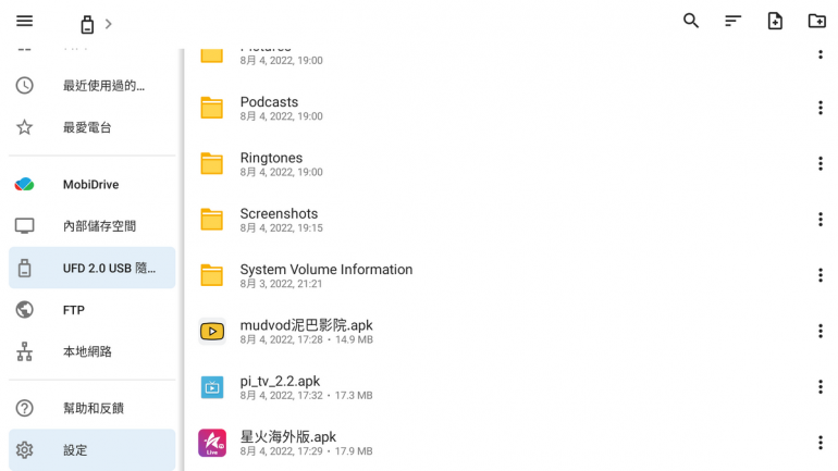

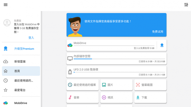

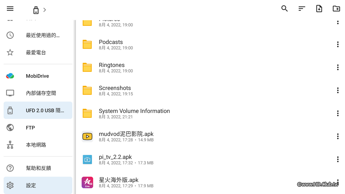

接下來幫大家介紹,檔案管理的APP,有助於我們在G2上播放多媒體資訊或安裝APK,當然Google Play內可以搜尋到琳瑯滿目的檔案管理,我只簡單推薦一款File Commander。
安裝後開啟的介面如下圖,使用者可以自選要開啟內部儲存空間或者擴充記憶體(記憶卡、隨身碟之類的),也可以開啟有支援的檔案。
通常一般使用者會用到檔案管理APP,不外乎就是為了安裝APK或開啟圖片、影片,無論想開啟甚麼檔案,直接點選即可,反正不支援的也開不起來,不用擔心會損壞設備,APK也會自動辨識並安裝之,非常方便,至於電視盒還有哪些APK可以安裝,我就不多說了,Google大神上都搜尋得到。

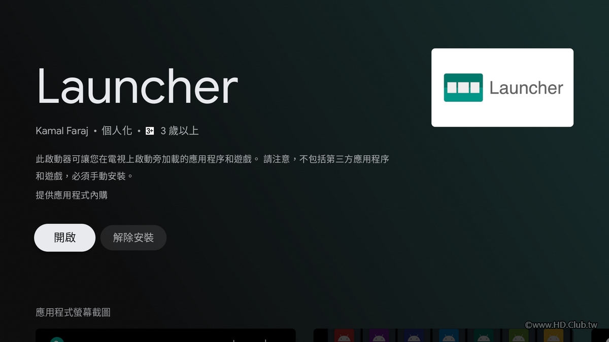

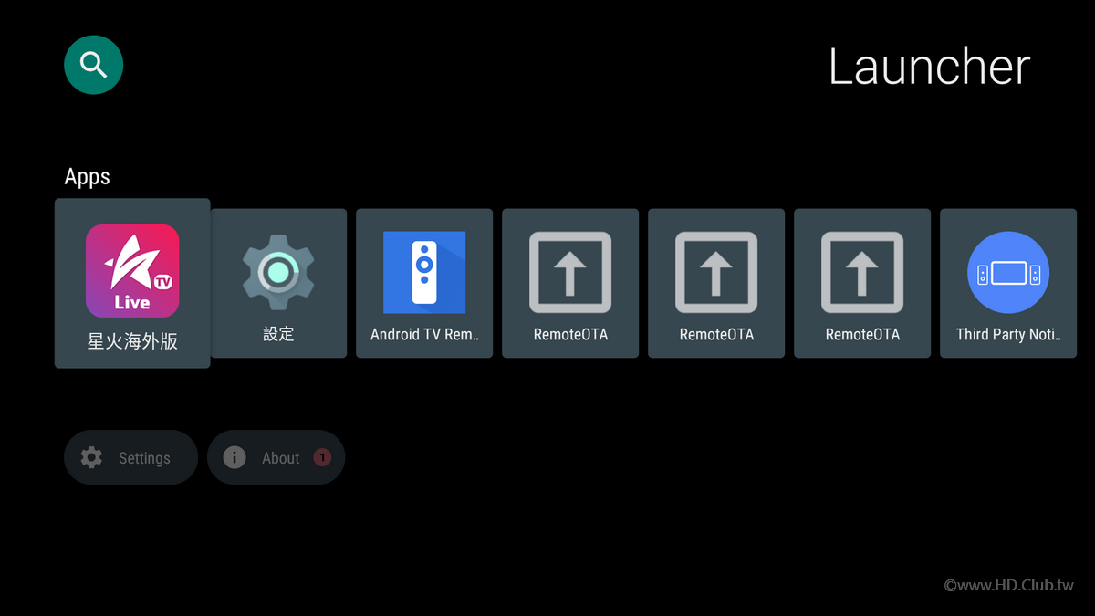

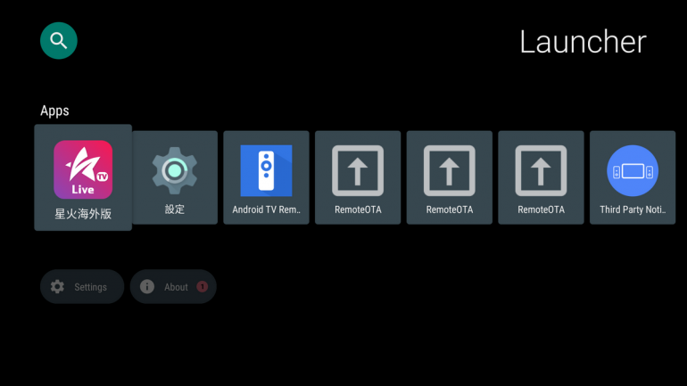

若使用者自行安裝額外的APK,由於G2是Google認證的電視盒,不會讓這些APK的圖示顯示於主頁面,使用上會有困難,甚至有人會找不到從哪開啟,這時候我們需要統整這些APK的啟動器,同樣Google Play也有好幾款,我也只挑簡單的一個介紹:Launcher。
在Google Play內搜尋Launcher並點選安裝即可,開啟後畫面如下圖,Launcher主頁會顯示所有額外安裝的APK,使用者再點選即可開啟使用,我只安裝了一個星火作為示範。

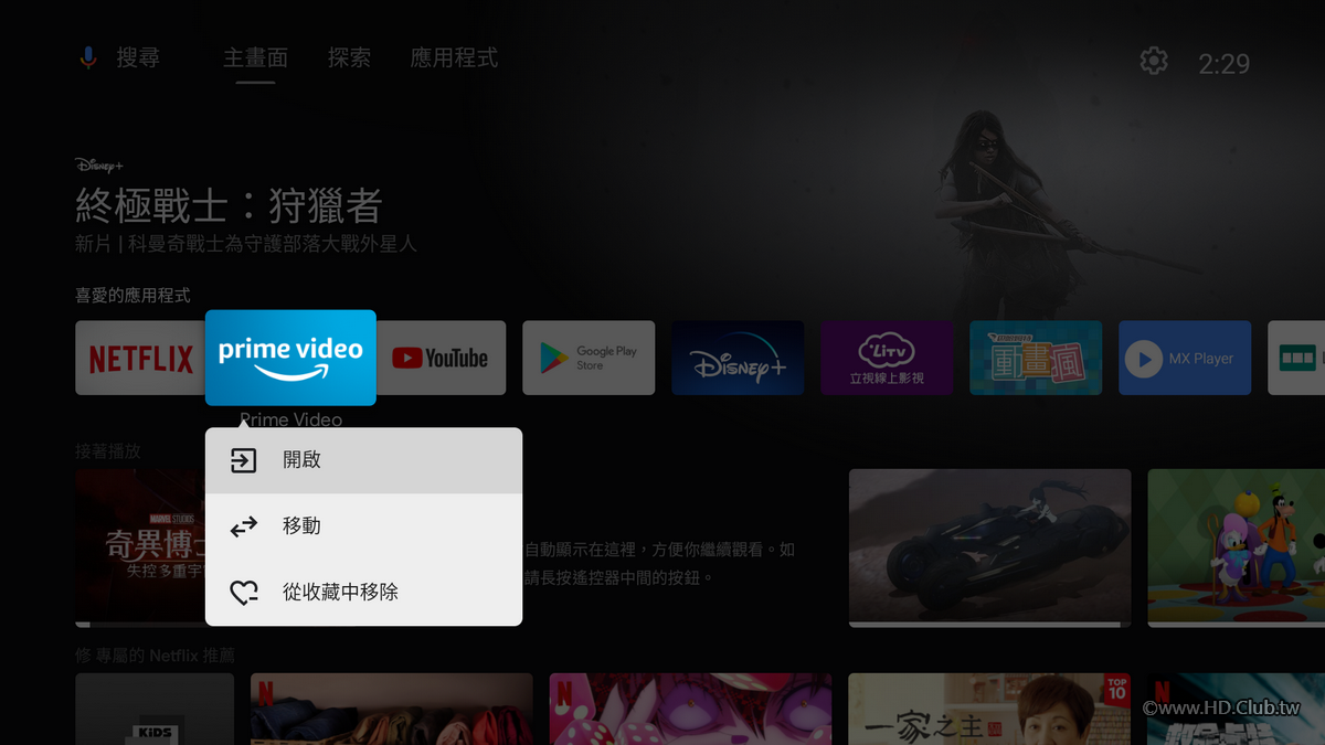

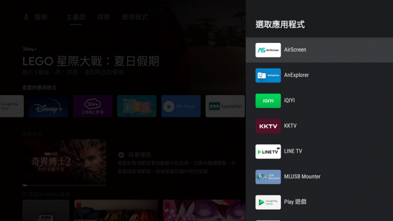

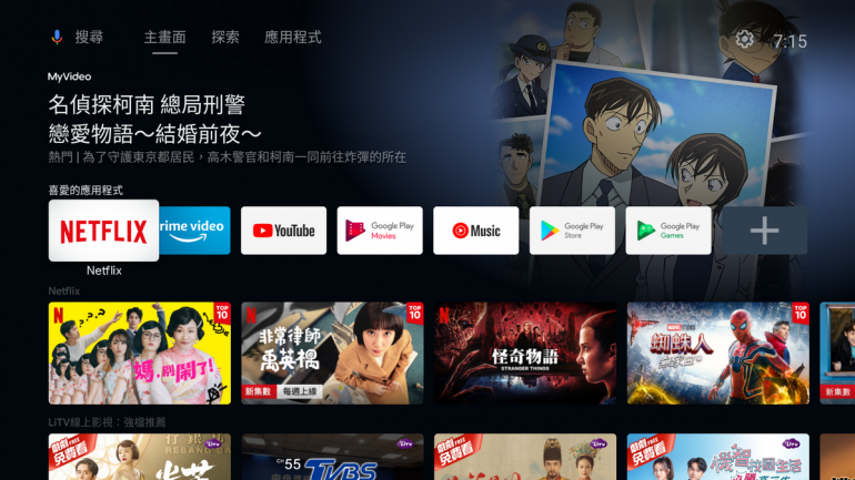

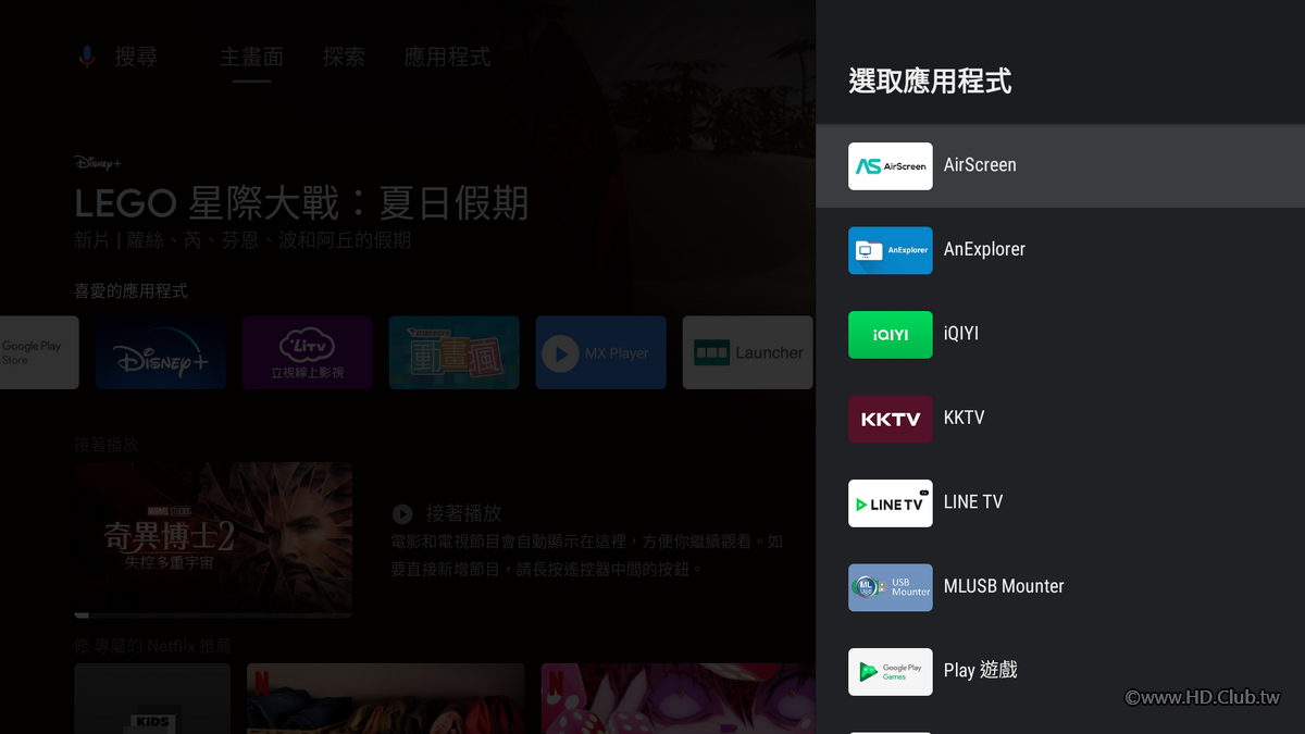

接下來為了方便使用,我們把Launcher家入主頁面的快捷啟動列(喜愛的程式)吧,在喜愛的程式最後方有一個+號,可以讓我們添加捷徑。
點選+號後,就會跳出G2內所有安裝的APP(從Google Play安裝的),使用者可以自行添加。
可以添加自然也可以刪除或者移動,只要在APP圖示上長按遙控器確認按鍵,就會跳出選單供使用者調整。

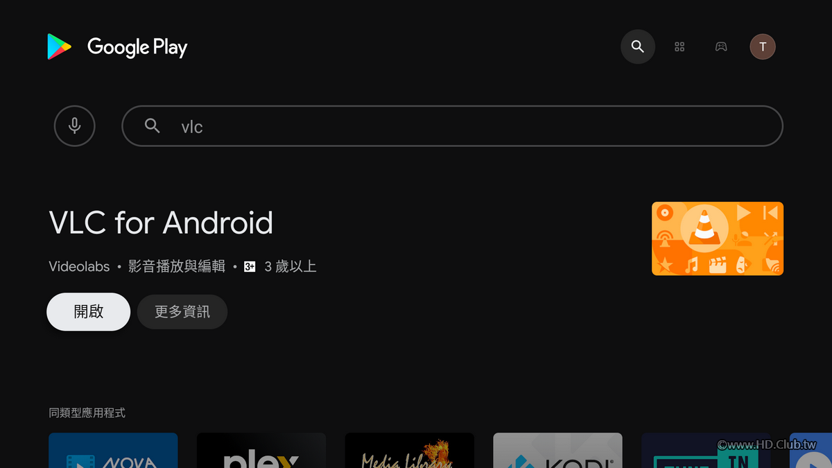

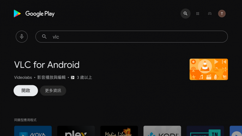

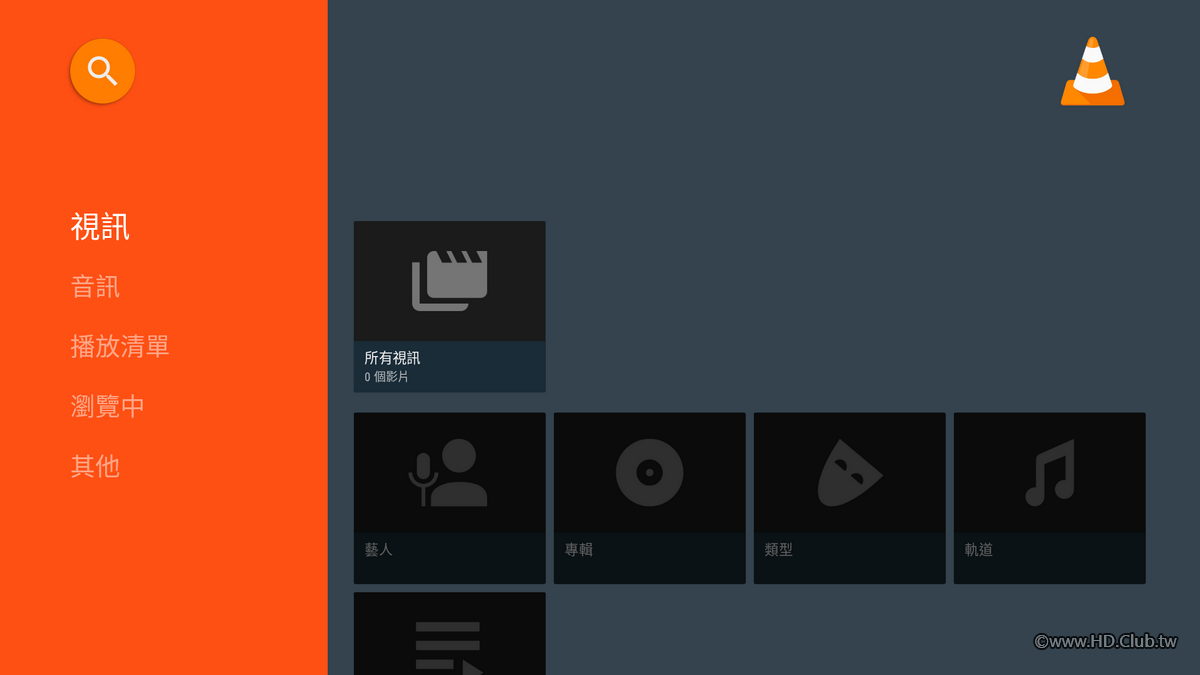

G2身為電視盒,當然也能撥放多媒體檔案,這裡推薦的APP是VLC
開啟VLC的主畫面如下圖,非常簡約。

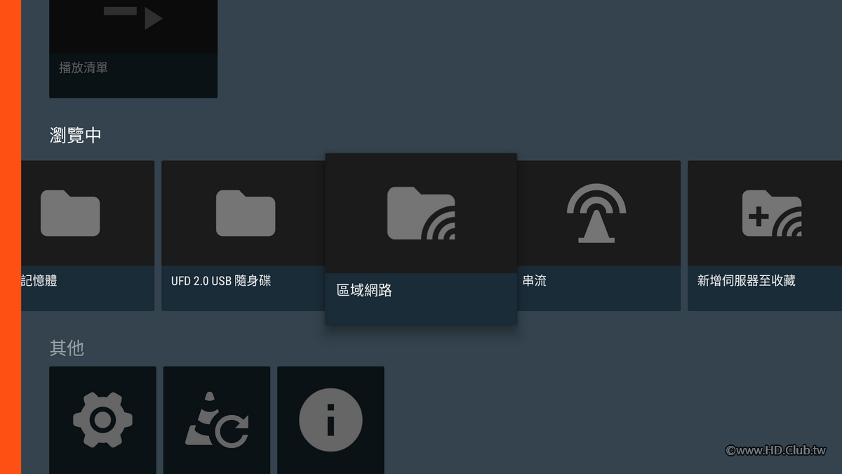

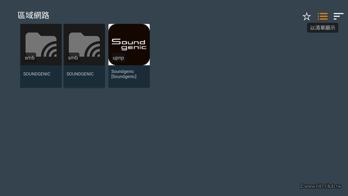

但功能很完善,除了可以讀取內建記憶體或外接隨身碟、記憶卡的資料外,也能讀取網路上的資料。

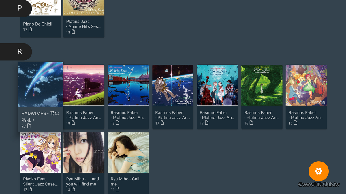

我點選區域網路,可以看到我的NAS Soundgenic就顯示在上面。
專輯縮圖也一清二楚,非常容易上手

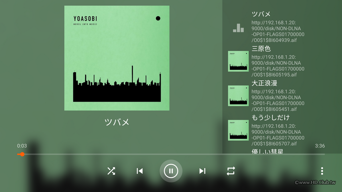

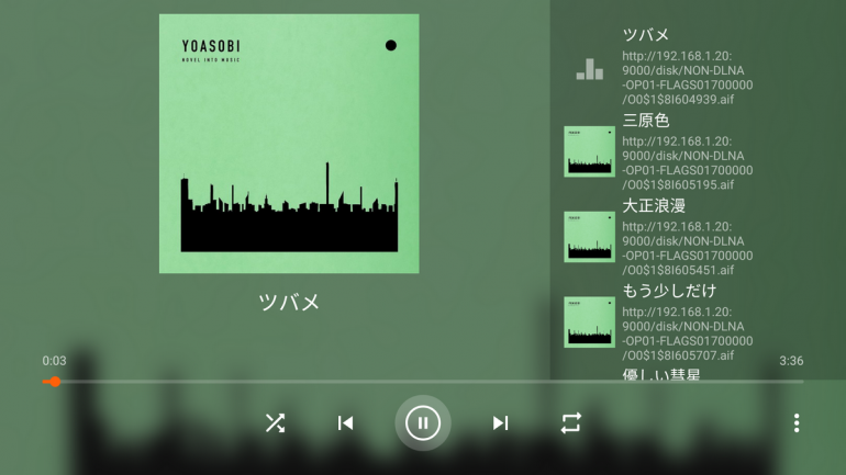

播放介面也很簡約,我用最近火紅的Yoashibi來做一下測試,有些音響玩家會說把音響拿來聽流行音樂是糟蹋,但個人覺得音樂沒有高低之分,我跟女兒一起聽Yoashibi也是非常快樂(笑)。G2的音色乾淨但稍微肥厚一點,這是HDMI輸出的特色,低頻通常都比較飽滿,如果想用G2聽音樂,可以試試看光纖輸出給DAC或擴大機、聲霸,聲音應該會均衡很多,不過這還是看個人口味,有一位醫生朋友就很喜歡聽音樂也很爆棚,這正好對她的口味。

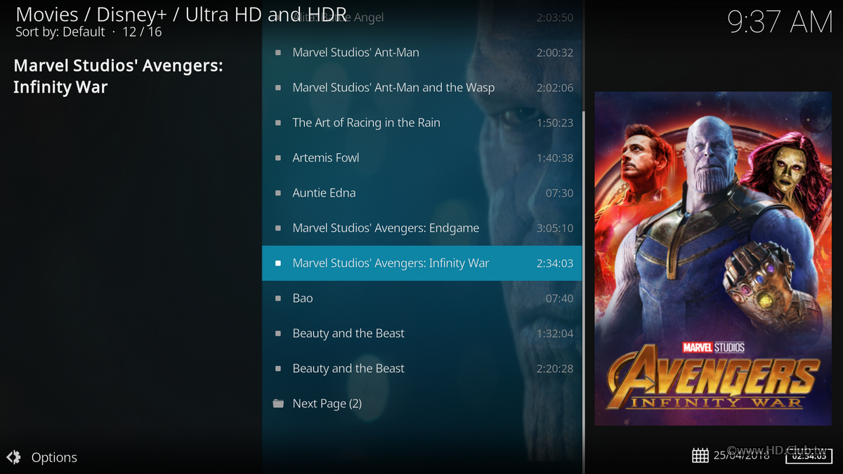

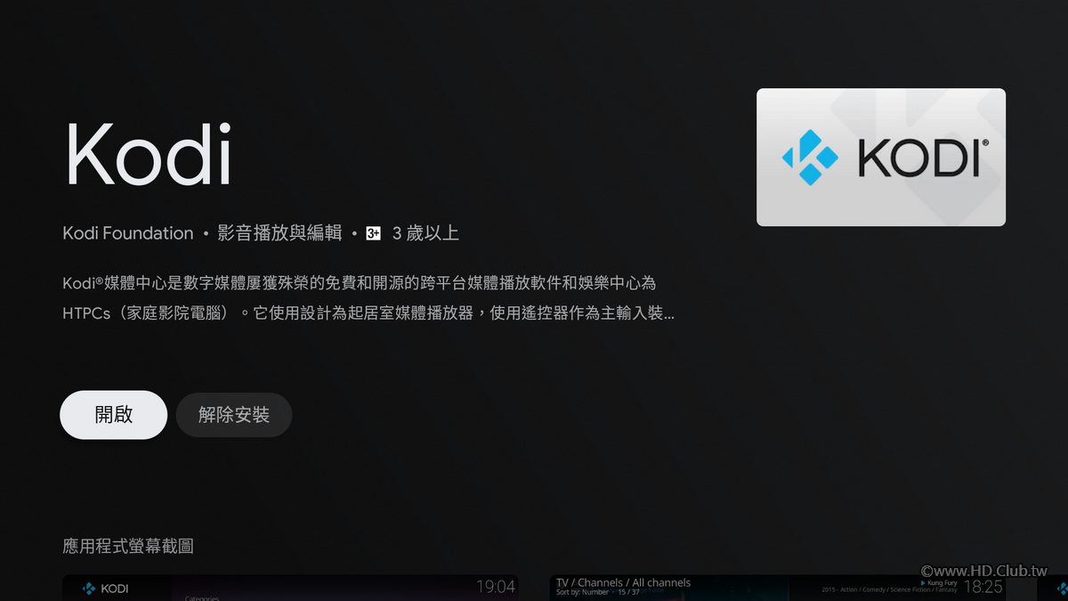

另一款APP KODI不少人用,原裝預設是英文介面,可以選擇繁體中文,但記得要修改一下字型。
KODI有個特異功能是能透過外掛,讓Disney+輸出ATMOS,但個人覺得介面太陽春不好用,就不多作介紹,而且外掛安裝有一點點點的難度,按照步驟當然是OK,不過光是看網路上的資訊安裝.....很容易糗掉,這裡就不多說了,有興趣的進階玩家可以自己試試。

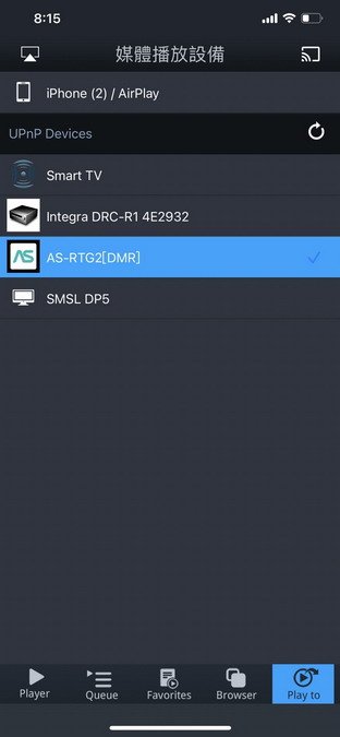

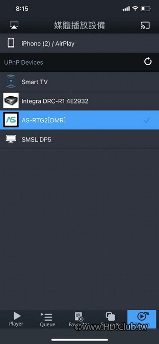

關於G2一些延伸應用先到這裡告一段落,我會再抽空測試一下G2在遊戲性與音樂性上的能耐,由於我對Gorce now實在太陌生,摸了幾天還是不知道怎麼玩(傻眼),就等我熟悉後再跟大家分享,音樂性的話,我最近翻到一台線性電源,放很久了,或許也可以跟G2連結一下,G2是有播音樂的實用性,因為很多串流APP都可以看到G2,例如mconnect。
不敢說這樣評價的電視盒音樂性會有多好,但作為媒體中心的方便性是肯定有的,或許也有普羅玩家也會想用電視盒來撥音樂,作為日常生活的背景音樂,我會再找機會好好研究一下。

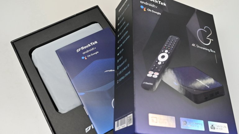

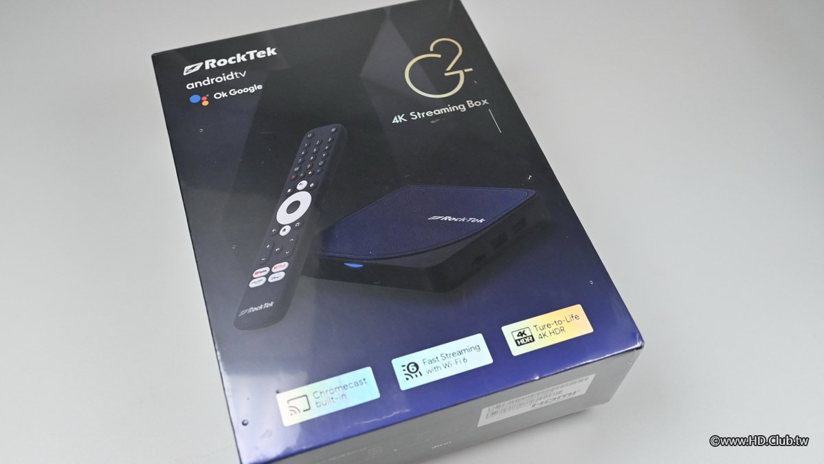

一直想找一台CP值高的電視盒,因為我家客廳的電視,是蒙mobile 01與BenQ恩惠獲贈的55SW700,一轉眼已經快5年了,但至今仍頭好壯壯,無論是看Youtube或是Netflix追據均非常好用,不過電視內建的APP並沒有Disney+,隨著Disney+於去年11月12日在台上線,身為星戰迷的我自然一定要訂閱,為了方便在客廳觀看,我就把視聽室用的APPLE TV 4K第一代版本轉移到客廳用,但有時候還是想在視聽室裡看一下OTT平台的電影,想再買一台APPLE TV 4K第二代版本,又覺得蠻貴的且不常用,不太想花這一筆錢,想買XBOX Series X來打電動兼看串流,不知為何我認識的廠商都沒賣或者是賣那種配電競耳機大禮包,一路等到這個暑假時,朋友問說要不要試看看RockTek雷爵的G2電視盒,我對雷爵的印象不差,於是這一盒就出現在我家了。
RockTek雷爵G2電視盒

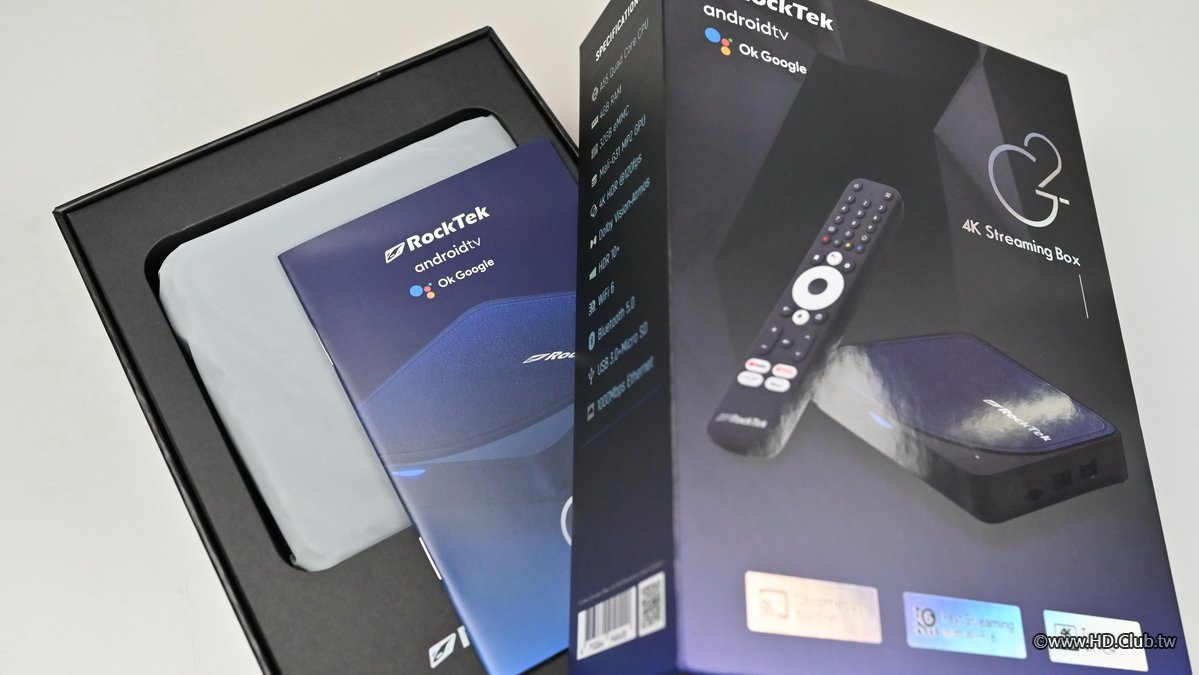

比想像中輕巧的一盒,封面標示著內建Chromecast,支援wi-fi 6與4K HDR,而且可以使用OK Google語音助理,太讚了,其實台灣品牌如果爭氣的話,我會願意優先採用台灣品牌,例如我家網路設備就是用居易DrayTek,螢幕都是BenQ,而之前說我對雷爵的印象不差,也是因為我有使用過雷爵的藍芽喇叭SP01,個頭不大但音質出色,而且沉甸甸的,還用上了不錯的喇叭端子,我個人能感受到雷爵對自家產品的用心,所以也很願意用用看RockTek雷爵G2電視盒,話不多說先來開箱。

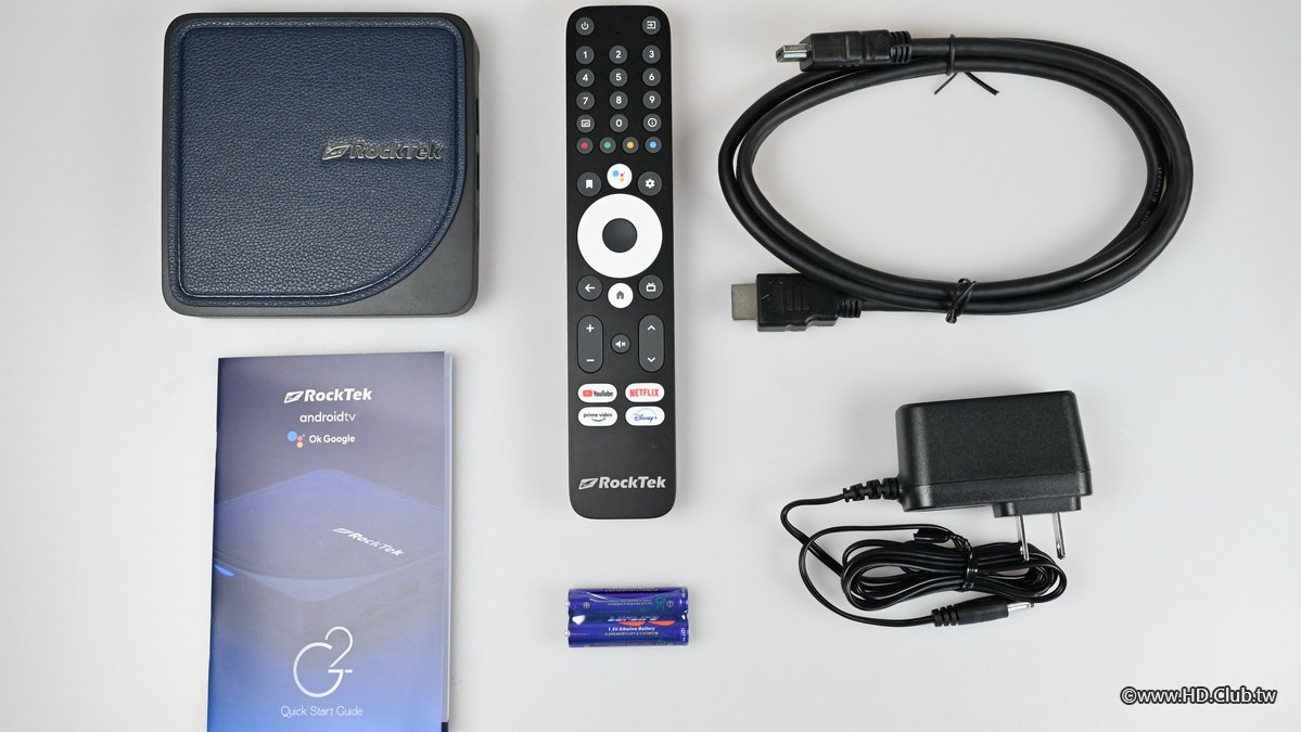

G2無論是體積還是體重都比我想像中來得小,我腦海中第一個閃過的念頭是:「這個搭配微型投影機帶出門超方便」,一些入門款微型投影機三、五千加上一台G2,就可以露營看電影看到飽,也是相當愜意,不過我是希望在視聽室裡作為觀看OTT平台用,所以開箱文還是以室內使用為主,上機前我先把所有的配件都拿出來裝備檢查一下。

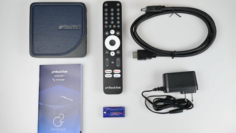

RockTek雷爵G2沒有華而不實的配件,基本的12V變壓器與遙控器,同時貼心的附上電池與HDMI線,這樣只要有電視就一定可以觀看了。前面提到我喜歡台灣廠商,因為台灣廠商通常會有看得懂的台式中文說明書,這很重要啊!

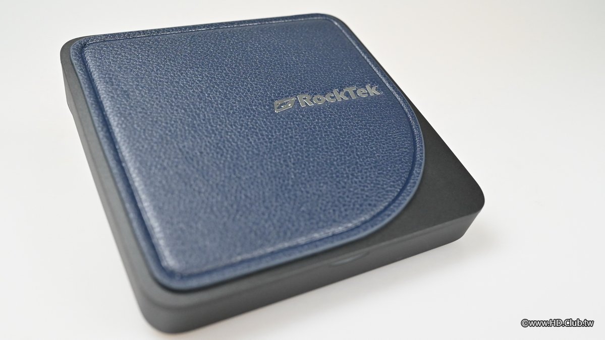

其實這類Android電視盒的操作介面都很直覺,說明書什麼的根本不需要,端子也是一個蘿蔔一個坑,能有天生神力把USB插到HDMI大概也只能說不適合玩3C,這是說明書也救不了的,不過台式中文看起來就很溫暖,而且G2有NCCD認證、歐盟RoHS認證(危害性物質限制指令),用起來也是安心多了。另外要說的是G2電視盒的外觀非常有質感,天啊,雷爵怎麼會想到在上面加一塊蒙皮,整個氣質出眾!

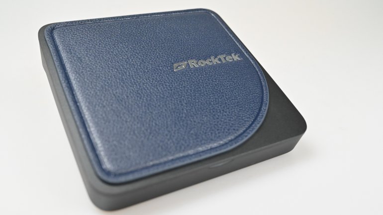

我買房子的時候我去把所有插座的電線拉出來看,看是哪一家的線材,粗細與顏色有沒照規定,鄉下地方的售屋小姐傻眼,她問說我是電子科的嗎?我自己是覺得很多無所謂的細節也能重視的,表示廠商是有心想做好這件產品,房子會重視外觀,所以建商會把房子外觀弄得票漂亮亮,但看不見的地方就不知道了,而3C產品首重規格,像電視盒就是比效能、比支援度,外觀不就黑黑四方形嗎,但雷爵會願意多做這一塊蒙皮,我也蠻欣賞的,畢竟多一塊蒙皮就多一分成本,要知道3C現在可是cost down到血流成河啊,許多堅持,真的是要有品味的人才能做得到,用iphone的人一定能體會我的感受,是個,像賈伯斯這樣有品味且能堅持自己道路的人現在真的很少見了,不過在雷爵身上我是能感受到用心的,例如他們紙盒底部。

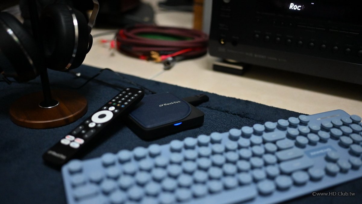

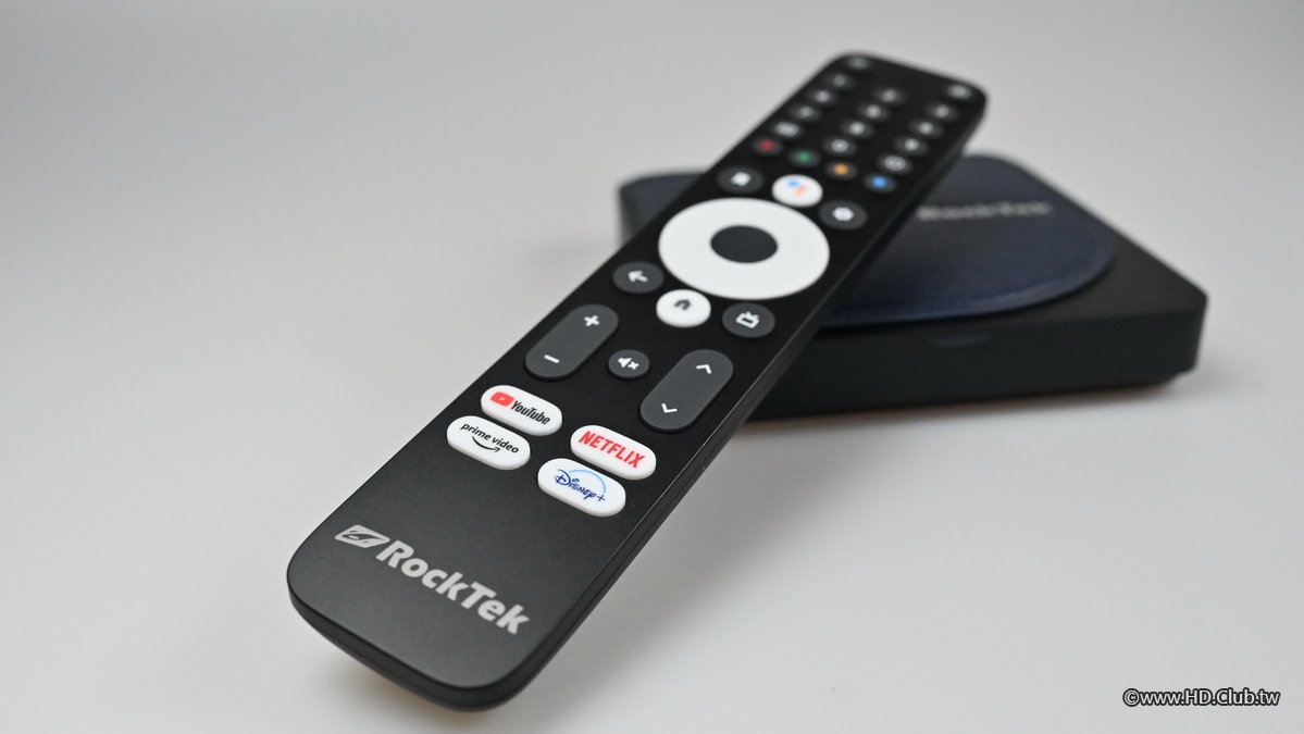

話說回來,雷爵不只重視設計,實體使用體驗也不差,雖然還沒上機使用,但光是遙控器拿起來的手感就非常出色。
遙控器我蠻重視拿起來的握感與按鍵回饋感,G2的遙控器握感不錯,按鍵也很好按,下方配置了四個常用OTT平台快捷鍵,這個是Google認證要求的,凡是Google認證的電視盒遙控器,底下應該都是這四個按鍵,可惜的是amazon的prime video台灣比較用不到,但這無法自定義修改,畢竟要取得認證就得照人家的規定來。

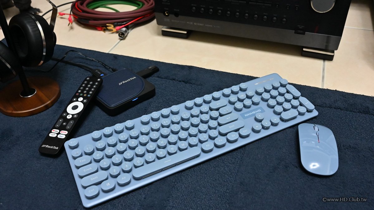

開箱先到這,我先將G2拿到視聽室裝機準備開始好好的玩一下,這次我直接使用原廠變壓器,沒有使用線性電源,HDMI則是採用Fibbr King-A光纖線,另外為了方便,我有額外準備無線鍵盤滑鼠,這並非必需品,只是我為了寫開箱文,接個鍵盤滑鼠比較方便。

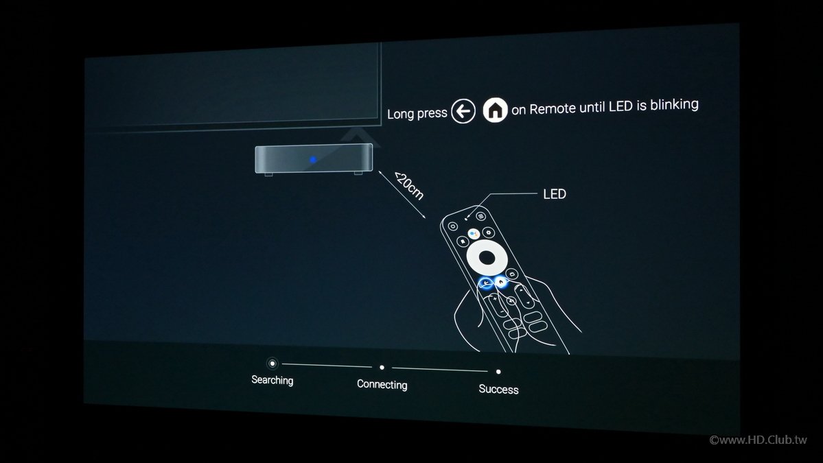

基於Android核心,無線鍵盤滑鼠只要裝上去大概都能用,無論是藍芽或者使用接收器(27Mhz、2.4G之類的)都支援,不過藍芽需要連線,所以一開始只能先用遙控器,事實上G2的遙控器也是藍芽遙控器,相對於常見的紅外線,好處就是沒有方向性,訊號也不會被擋住,缺點就只有一開始使用時要連接,但也只有新機開箱的一次而已,根本也算不上是缺點啊。

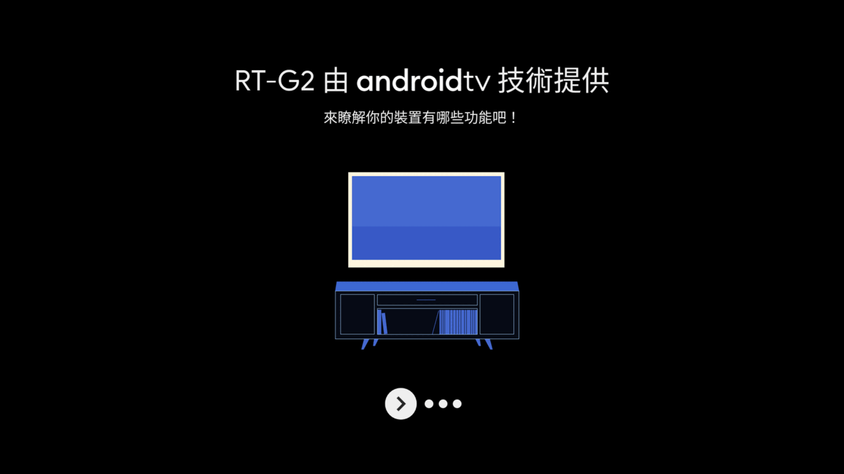

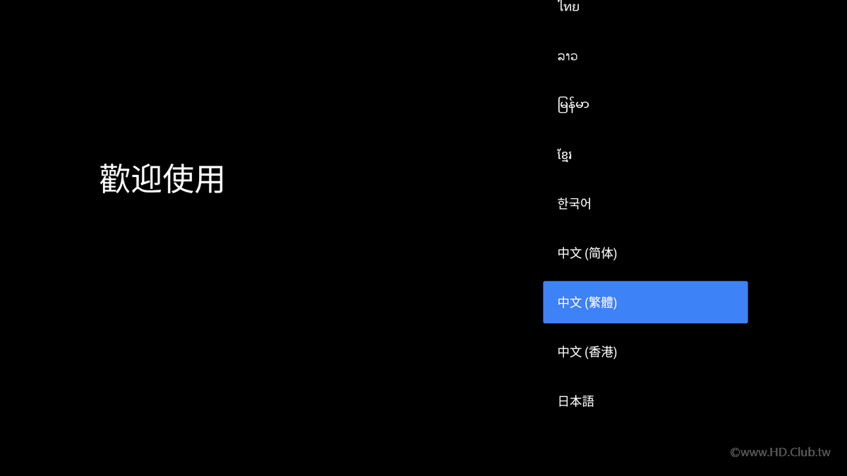

如上圖,非常簡單,照著操作就能順利連線,然後就進入到G2的初次開機設定畫面了,首先是設定語言。
當然我們選擇繁體中文,而且是台式中文,其實這裡我是用鍵盤截圖,也就是說我的2.4G無線鍵盤接收器插上G2就直接能用了,相當方便,不過下一步驟我就只能跳過了。

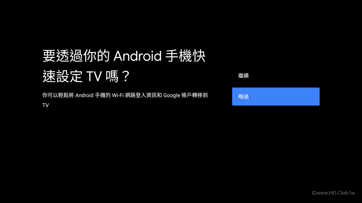

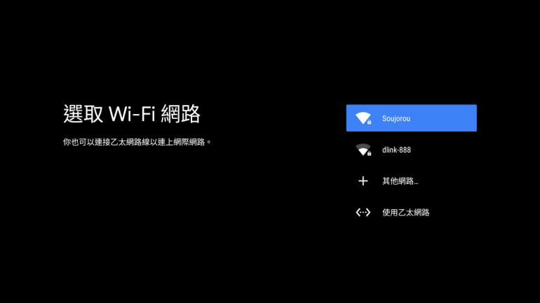

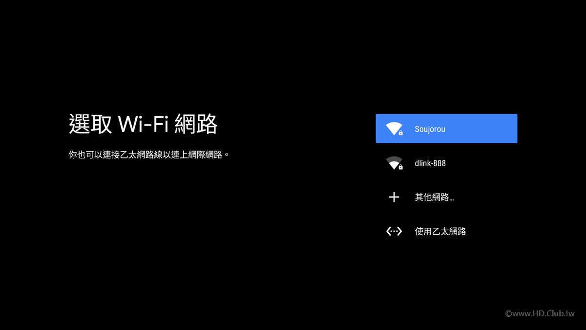

因為G2允許使用者透過Android設定電視盒,但我家3支手機都是iphone,只好一步一步慢慢來,首先是網路。
找到視聽室的無線AP SSID,輸入密碼即可連線,非常簡單,然後接下來會詢問使用者是否登入Google帳號。

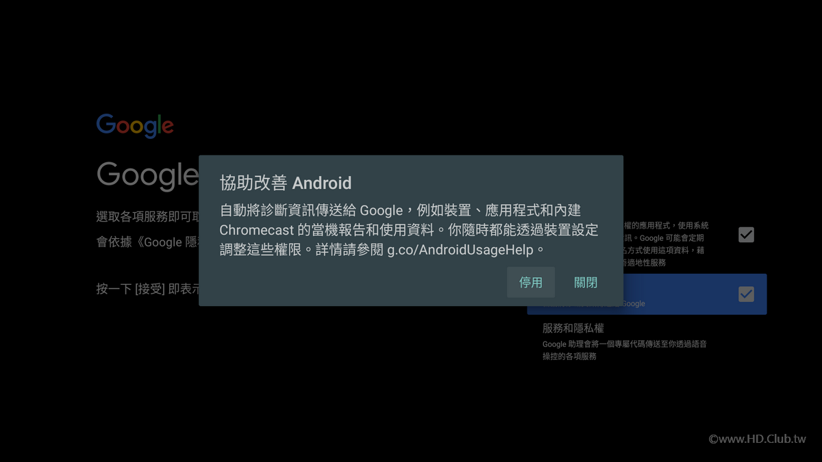

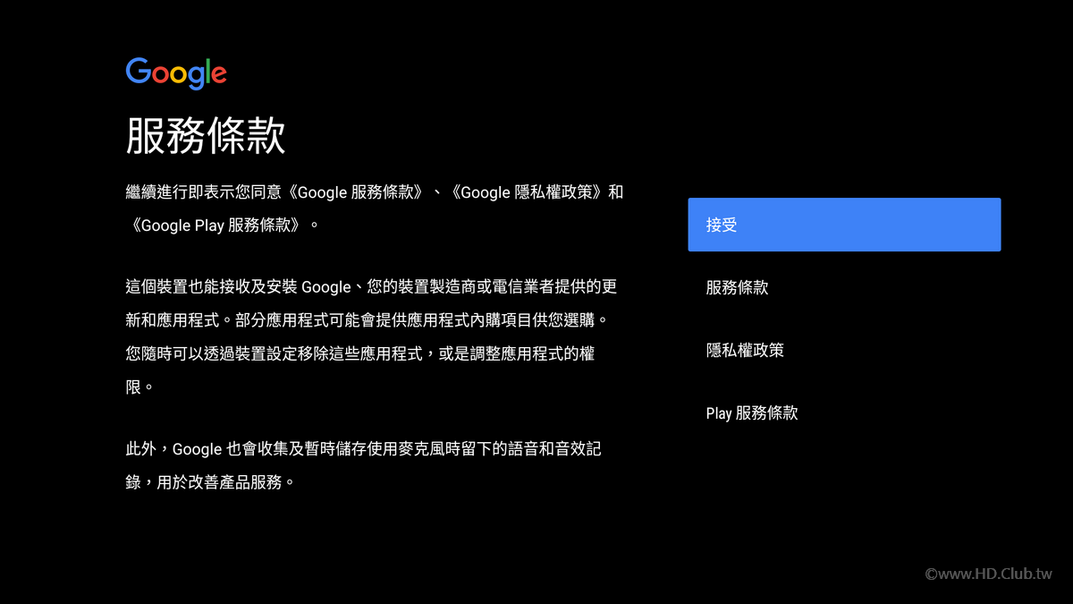

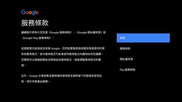

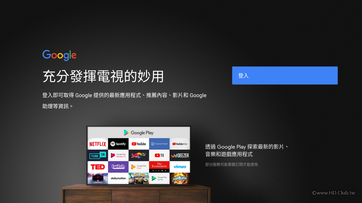

這裡我建議大家登入帳號,以便後續安裝APP,同意登入後會要求使用者接受服務條款與詢問是否協助改善Android,協助改善這一塊我是選擇拒絕,大家可以自行斟酌,而服務條款不能不接受,這其實是相當弔詭的一件事,我之前上資安課程時,有看到TED的演講者提到,使用者根本無法拒絕服務條款,因為就是要用呀,所以看似有選擇權,但其實並沒有選擇權,Google在條款內安插不利使用者的敘述,我們也很難發現,不過所幸是那位TED的演講者專門在檢查各企業的服務條款,並從中針對不利使用者的條約(例如同意使用個資之類的),要求企業改善,所以大家大可不必過度擔心,勇敢接受下去即可。

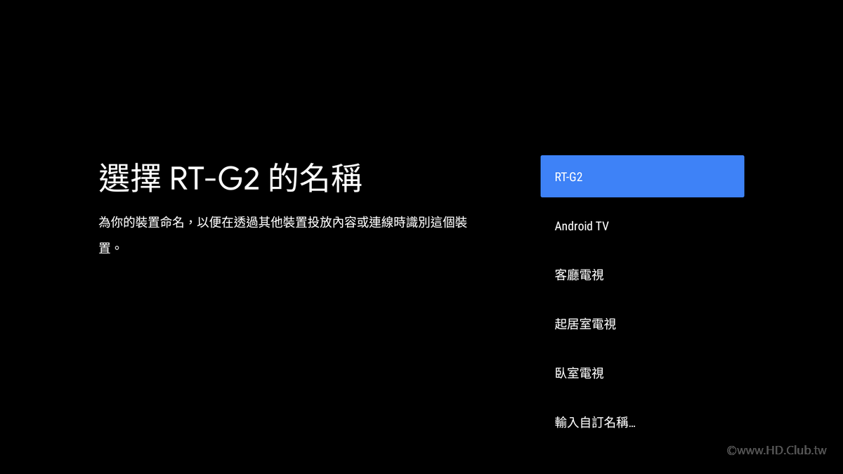

完成登入後,基本上剩最後一步了,就是設定G2的名稱,方便使用者在串流、投放的時候辨識設備,這裡可以自由設定。

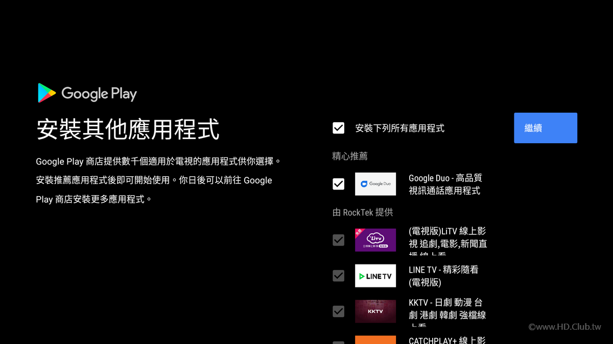

最後就是安裝APP,除了G2預裝的APP無法刪除外,Google Duo可以選擇要不要裝。
G2預裝的APP都是正版有授權的大廠OTT平台,例如LiTV(看第四台)、KKTV等,大家可以先試用看看,真的不喜歡再移除即可。然後就是簡單的自我介紹。

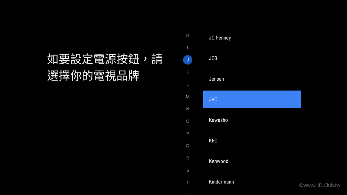

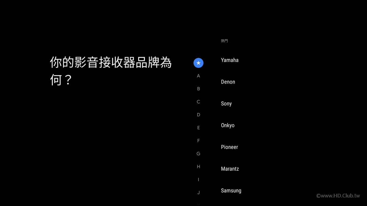

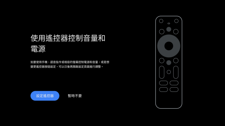

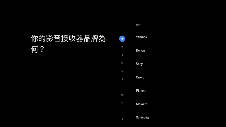

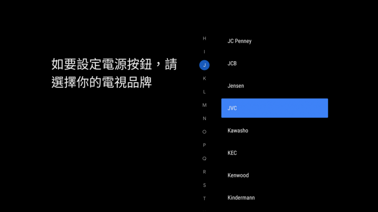

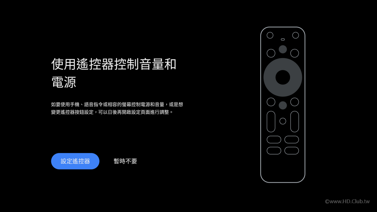

看完G2的自我介紹,接下來會請大家設定遙控器控制音量與電源,大家一定會想不是說設定完了嗎?怎麼還有,這裡並非G2自身的設定,而是透過G2遙控器來控制電視或擴大機、聲霸音量,以及控制顯示設備的電源,所以大家可以斟酌是否要統一使用G2的遙控器來控制,雖然很方便,但大家幾乎都習慣用原本的遙控器來控制設備吧(笑)。
音量與電源控制我就不多說了,但令我驚訝的是,G2列出的擴大機列表琳瑯滿目,大概市面上看得到的擴大機品牌名列在內,不僅於此,顯示設備也同樣一應俱全,我還想說我的投影機品牌JVC不是常見的品牌,會有在支援行列嗎?嘿!還真的有!!

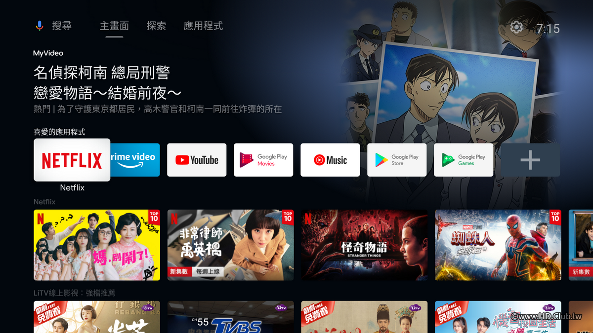

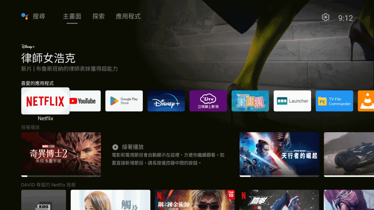

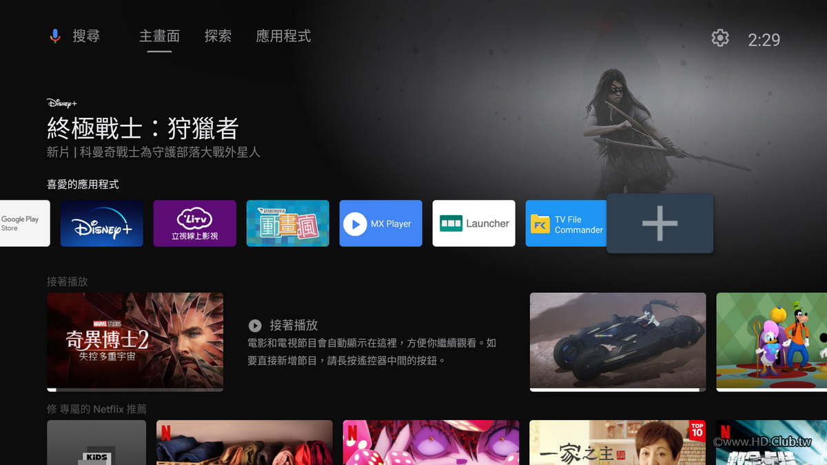

到這裡真的完全沒有開機設定選項了,可以看到G2的主畫面:
G2的主畫面分成三個部分,首先是最主要的主畫面,最上排有喜愛的應用程式,這裡都可以自行設定,往下就是各個OTT平台的熱門影片介紹,第二頁是探索,提供一些各評台的影片介紹,使用者可以從中探索感興趣的影片觀賞,最後是應用程式,G2基於Android核心,可以安裝諸多APP來擴充功能,這裡也很有可玩性。

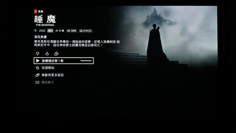

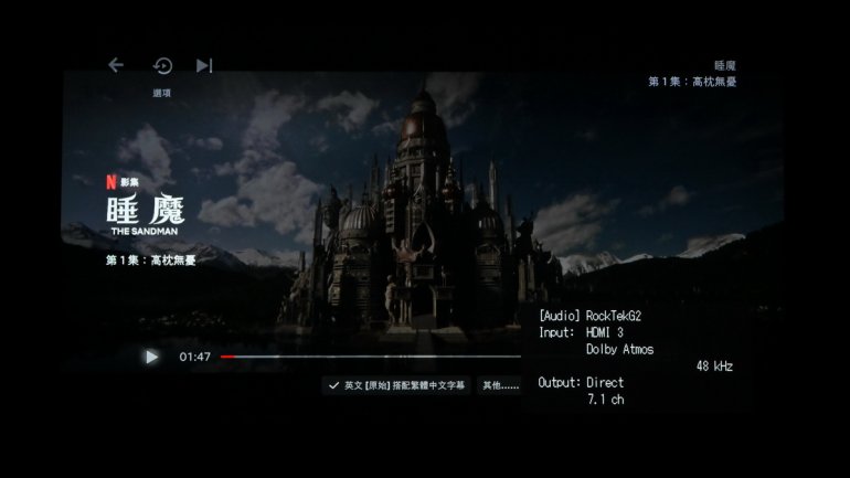

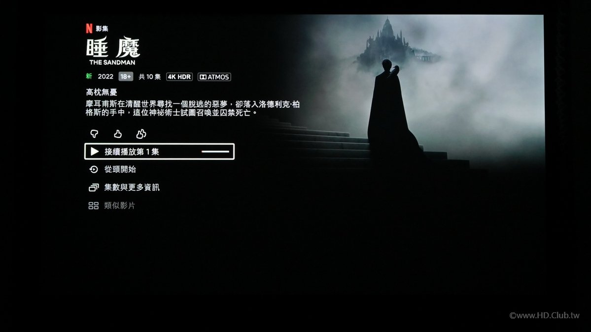

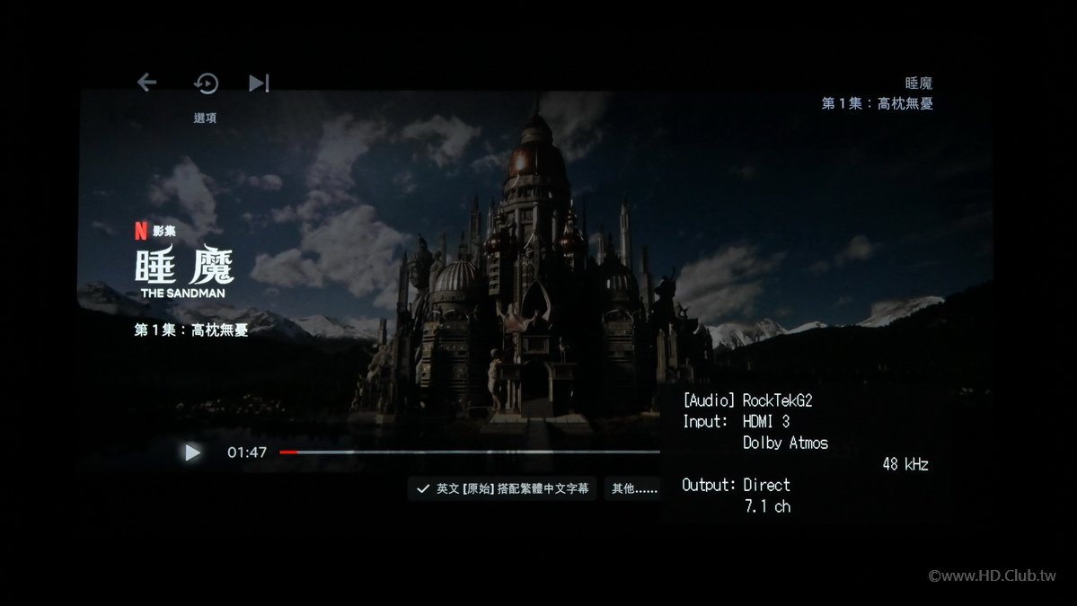

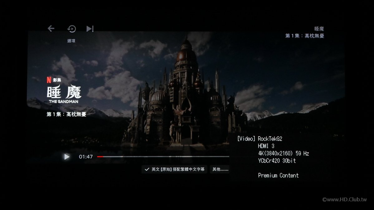

這是Netflix上相當火燙的新作「睡魔」,可以看到4K HDR、ATMOS均點燈支援,由於我用的是投影機,所以HDR部分只能支援到HDR10,DV的部分就沒辦法測試,這個還請大家見諒。從下兩圖的右下角可看到,實際撥放影片時可以看到擴大機接收到的聲音訊號確實是ATMOS源碼輸出,然後我的擴大機轉為7.1聲道輸出,而畫面的部分,則是4K解析度/59Hz更新頻率,顏色是4:2:0 10bit,已經達到4K UHD BD的水準了,而且這樣的HDMI流量也高達11.14 Gbps,線上串流考量到流量與穩定性,這樣的品質已經是非常優秀了。
這裡可能有人會有問題,為何更新頻率是59Hz?這個我在後面會解釋。

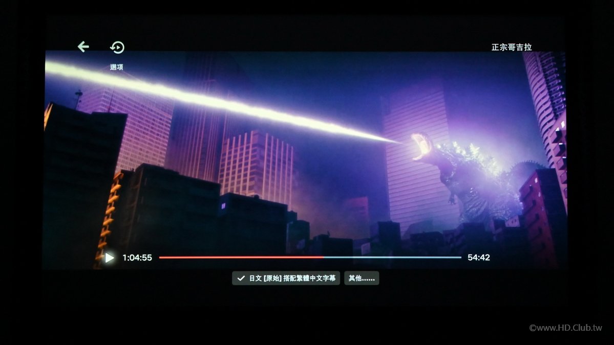

在G2內,Netflix的介面就跟大家熟悉的一模一樣(這廢話啊),不過我最喜歡的是快轉相當流利順暢,我拿了我最喜歡的真哥吉拉來做示範,這可是宮崎駿欽點接班人庵野秀明導演的哥吉拉電影,雖然兩人創作風格差很多,但庵野秀明確實跟宮崎駿關係匪淺,宮崎駿動畫風格大家很熟,可是庵野非常喜歡日本特攝怪獸片,最近還自己下海擔任奧特曼的動作捕捉,成名代表作就是新世紀福音戰士,而在新世紀福音戰士內還有一集是來不及製作,委請吉卜力工作室幫忙的,相傳的11集便是吉卜力幫畫的,而哥吉拉更是日本特攝的代表,真哥吉拉對於日本官場文化著墨不少,其實是非常出色的作品,但只想看爽片的可能就會覺得文戲太多,我很順暢的快轉到電影真哥吉拉中最有名一幕:內閣總辭射線,從下圖可以看到畫面表現相當出色,射線的部分亮度很高卻不刺眼,而底下仍是深沉漆黑一片,透過HDR展現的高對比畫面相當有魄力!

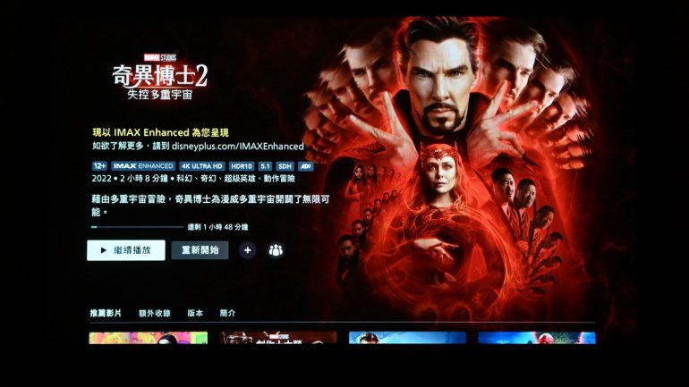

接下來試試看最近火燙Disney+,很可惜的是目前Disney+沒辦法ATMOS點燈,這不是G2硬體或是系統的問題,而是Disney+還在優化中,畢竟Disney+ 2019年底才開台,對於一些機上盒、電視盒、電視機的硬體還在優化中,而相關硬體推陳出新的速度又很快,Disney+官方應該也是忙不過來,希望Disney+能趕快與硬體商協作優化,提升使用者的影音體驗,目前看起來Disney+在普羅大眾設備的支援度最高,例如電視、聲霸,而玩家級設備要再稍等,G2現在極限就是4K HDR畫面配上Dolby Digital Plus 5.1 音效輸出。

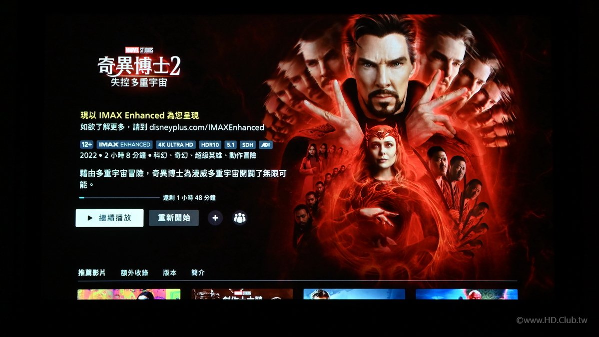

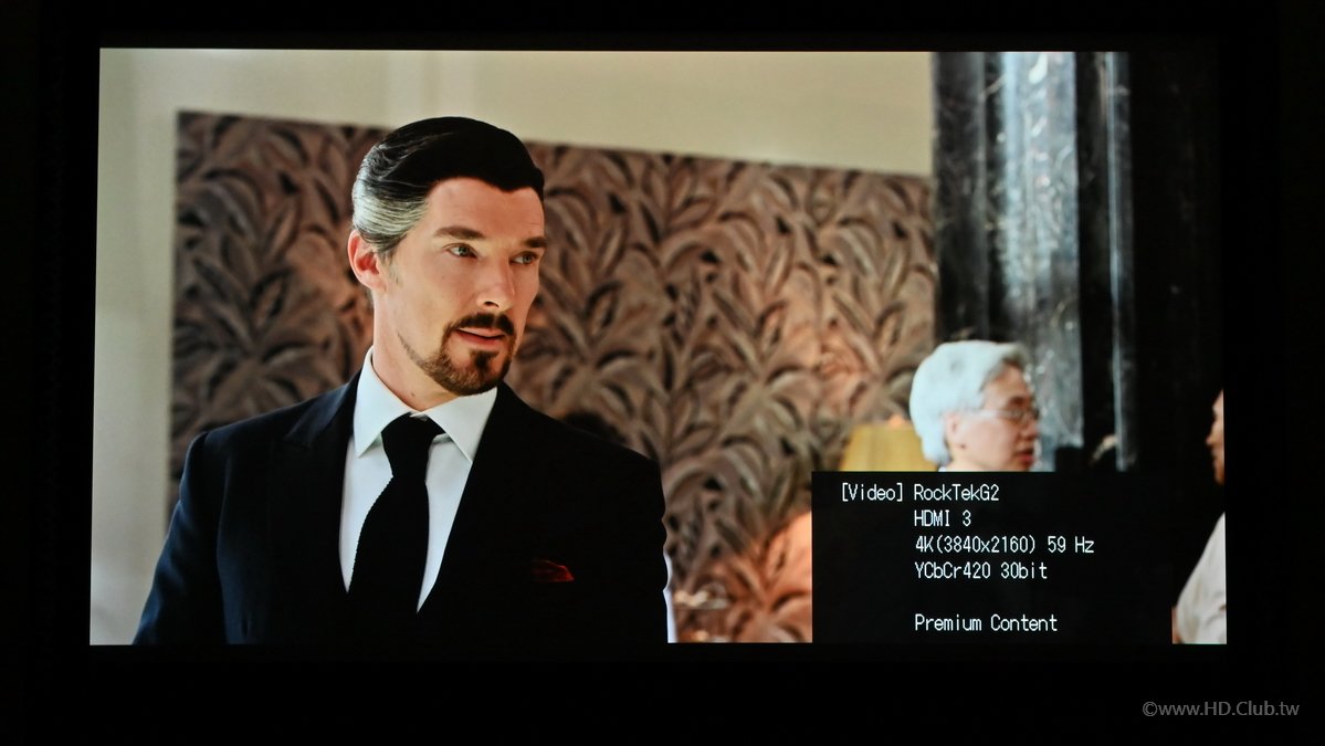

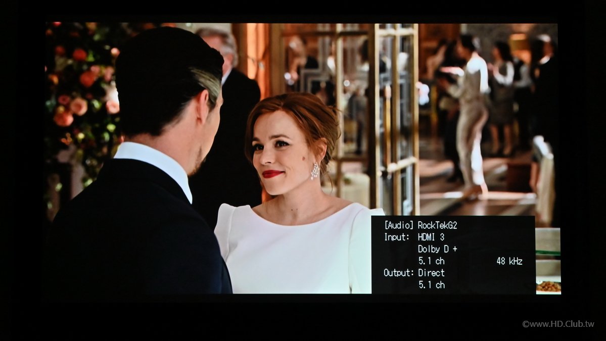

個人非常喜歡班奈狄克·康柏拜區,所以選了「奇異博士2」來做示範,但其實我最喜歡班奈狄克·康柏拜區的電影是模仿遊戲,畢竟個人算半個資工人,對於圖靈、電腦設計、加解密很有興趣,在下兩圖可以看到聲音只有Dolby Digital Plus 5.1,不過使用者可以透過擴大機音場設定去混音成7.1,甚至包含天空聲道,我個人偏好原汁原味所以選擇Direct輸出5.1而已,而影像應然有4K HD與4:2:0 10bit的水準。
其實G2在這一段奇異博士出席"前女友"婚禮的場景,我感受到不是遺憾,而是讚嘆,畫面的光線柔和,畫面十分自然,雖然很明亮,但看起來卻非常舒服,無論我的顯示設備怎樣,能夠有這樣的傑出表現,訊源的輸出也非常重要,G2的表現相當出色。

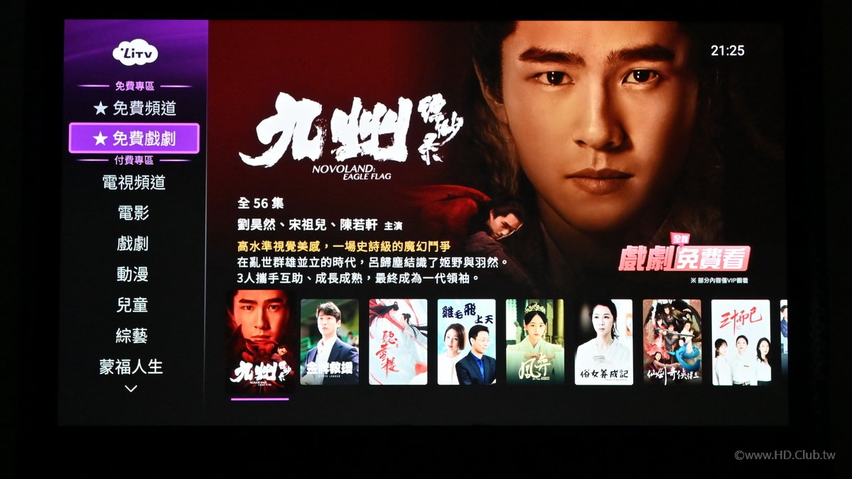

接下來我試試看G2預裝的LiTV,這是觀看連續劇與第四台的APP。

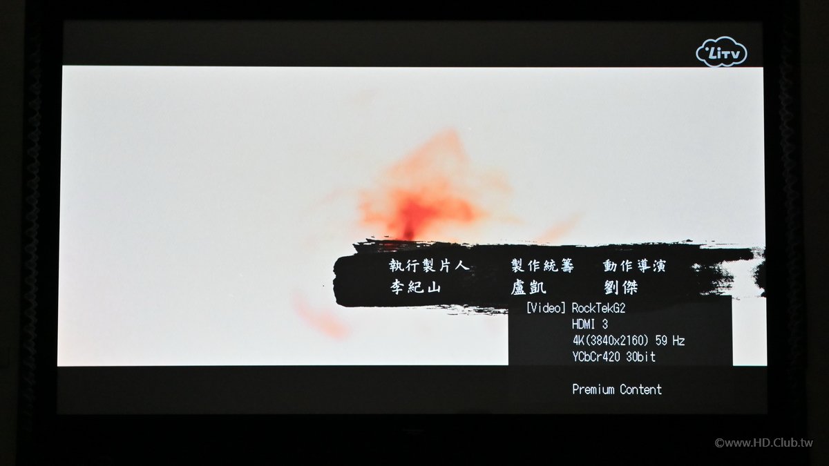

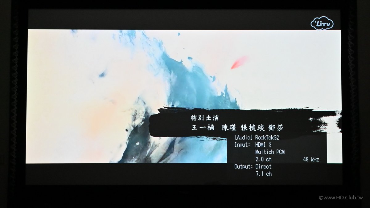

這是合法收視的APP,所以除了基本免費的頻道之外,其餘進階內容需要收費,免費頻道有一些台劇、陸劇可以收看,像是藍色水玲瓏,這個很多上了年紀的人很喜歡吧,我播了比較近代的陸劇「知否知否應是綠肥紅瘦」來看看,當然基於LiTV是比較大眾向的OTT平台,收費便宜自然在音效上不會太華麗,就是簡單的兩聲道立體聲輸出,畫面的部分雖然顯示4K解析度,但我認為LiTV應該沒有提供到4K解析度,理論上只有720P,所以4K輸出是可能是G2進行向上轉換的。
不過在上圖可以看到,在本劇的片頭畫面淡色系,不過實際上看並沒有照片中這麼的白,但無論如何都是幾乎全畫面高亮度,但G2搭配我的投影機,在視聽室使這種黑暗的環境下,這種高光畫面並不會爆亮刺眼,亮得挺柔和的,這樣的畫面表現個人相當滿意。

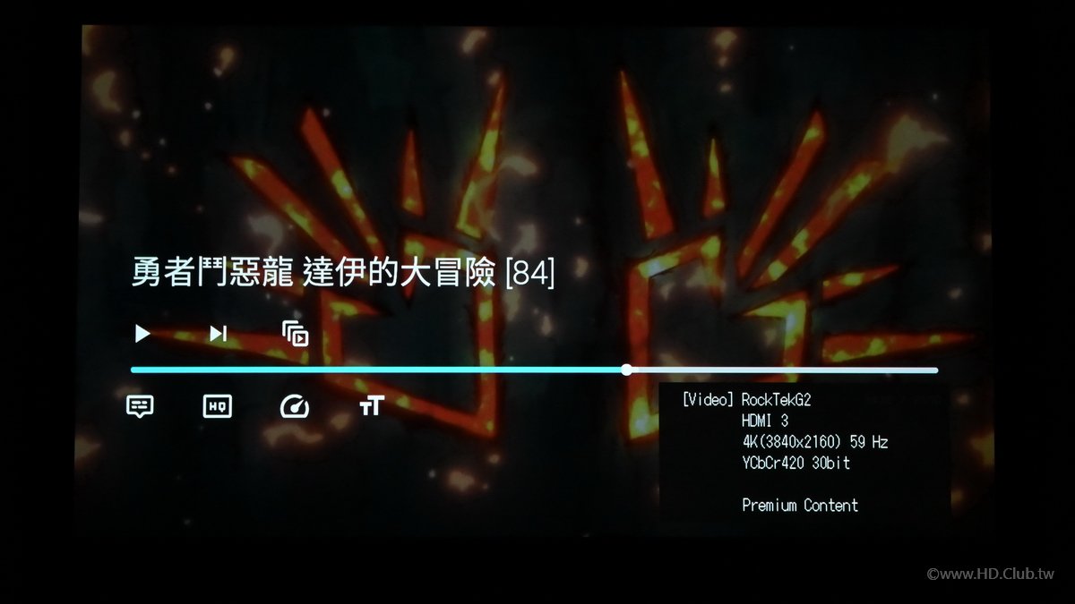

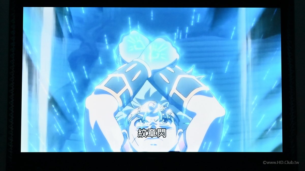

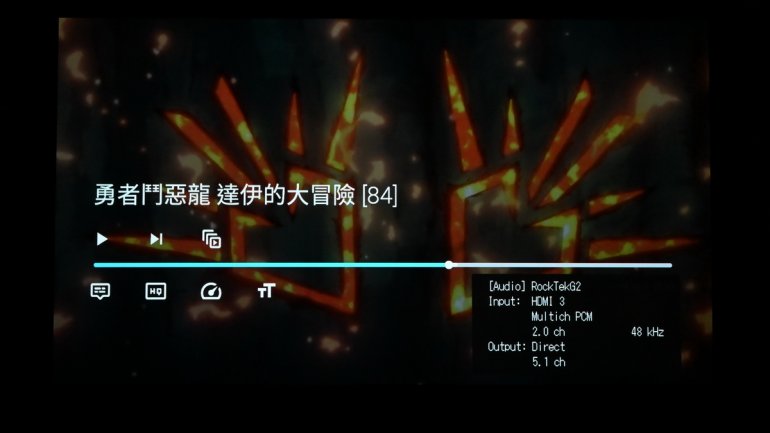

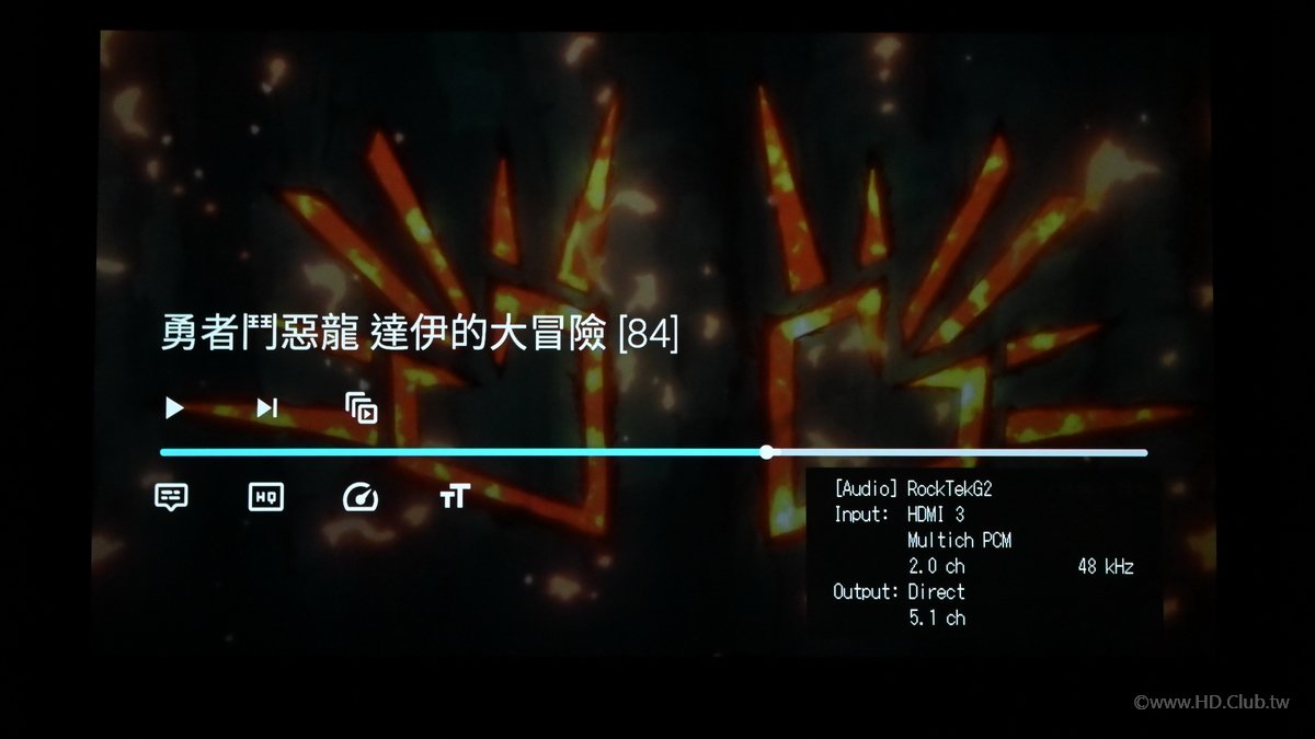

剛好我在巴哈姆特動畫瘋追的「達伊的大冒險」,正好播到主角為了就女主角雙龍紋覺醒,使出強化版文章閃,這畫面也是剛亮度畫面,可是亮得很柔和均勻,而且細節還是一清二楚,足見G2的實力。
不過像我前面說的,LiTV的4K解析度應該G2向上轉換而來,這個也在巴哈姆特動畫瘋獲得證實,因為我沒有購買VIP服務,所以動畫瘋僅會提供我720P的解析度,但從下兩圖來看,擴大機得到的影像訊號仍是4K解析度,故真為G2向上轉換,不過G2的轉換處理也相當優異,畫面很自然順暢。

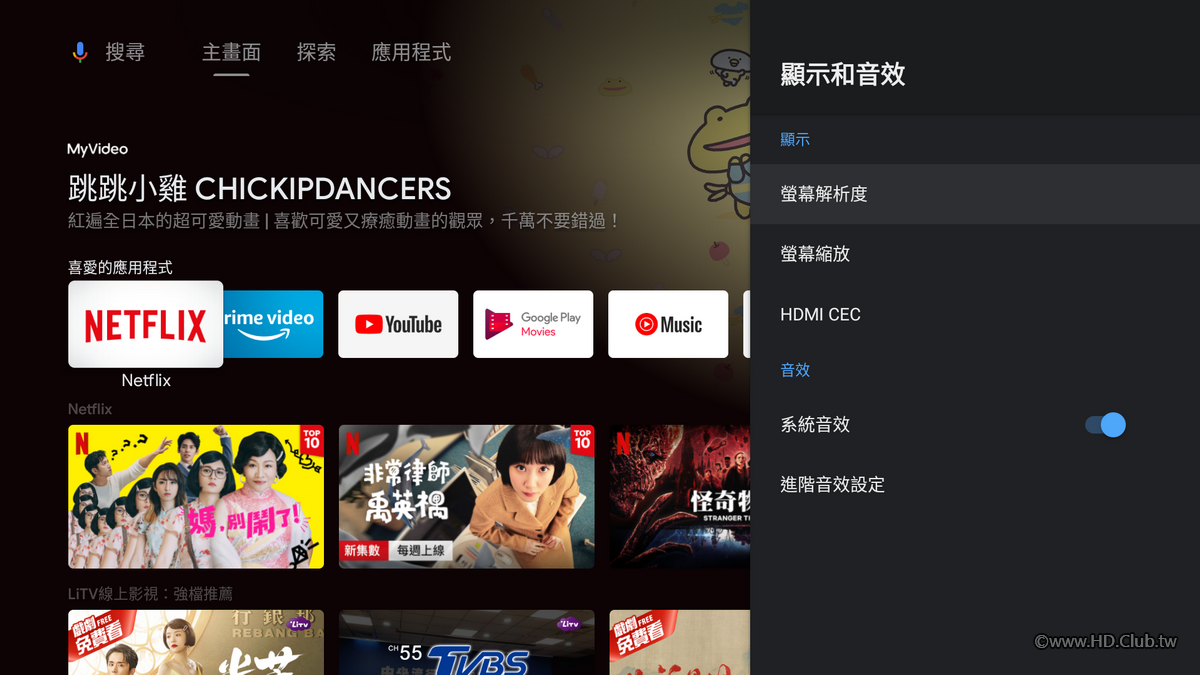

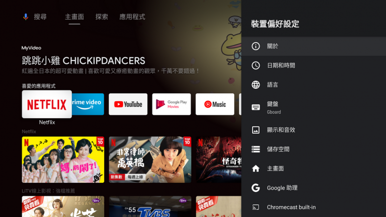

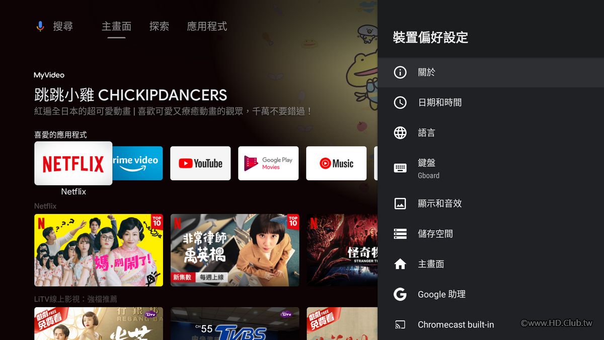

最後再回過頭看一下G2本身的影像設定,先前有說過我都保持預設,觀看各種OTT平台都沒有問題,足見G2是一款非常親民好上手的電視盒,進入G2的設定選單也很簡單,只要按下遙控器上的設定按鍵,就可以叫出設定選單在畫面右側。
再選擇裝置偏好設定,就可以進入下一層選單,我們的目標是顯示與音效的部分。
在此我們可以針對解析度、畫面縮放...等,以及音效做設定。

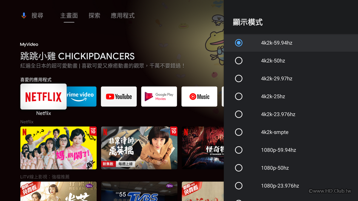

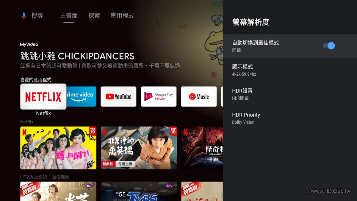

下圖是畫面解析度的設定,這裡全是預設值,建議大家就讓G2自己與設備溝通,選擇最佳模式即可。
解析度最高支援到4K、59.94Hz,有人可能會覺得怎麼會有59.94hz這麼詭異的數字,這是類比時代的遺跡啊,當初NTSC制定的電視信號為了避免干擾,把60Hz的訊號調成59.94Hz,所以影片還是使用59.94Hz,而59.94Hz在顯示設備會顯示59Hz(60Hz才會顯示60Hz),也就是前面可以看到擴大機接受到的訊號會顯示4K / 59Hz的原因。

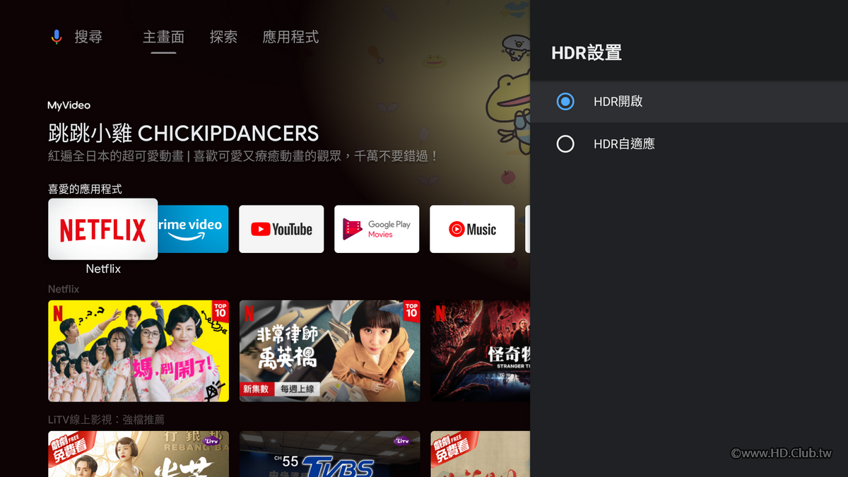

HDR的部分是設定優先順序,可以設定Dolby Vision優先或HDR 10優先,系統預設是Dolby Vision優先,但我的投影機只支援HDR 10,G2會自動選擇HDR 10,當然若G2判斷錯誤,也可以設定HDR 10優先,這樣無論什麼HDR影片都會以HDR 10優先輸出。
聲音的部分,主要是最下方的選項保持自動,即可讓G2源碼輸出環繞音效,當然也可以讓G2將環繞音效解成LPCM輸出,此外G2提供很多電視盒閹割掉的功能:光纖輸出,可以透過光纖輸出給DAC解出PCM訊號餵給音響輸出,這一招在Play Station 4有不少人使用,可以無動升級免換音響,相信也有些人會需要吧。

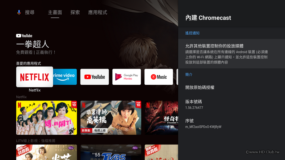

最後提一下G2有內建Chromecast,這個超方便,可以讓行動裝置控制或投放給G2,非常實用。

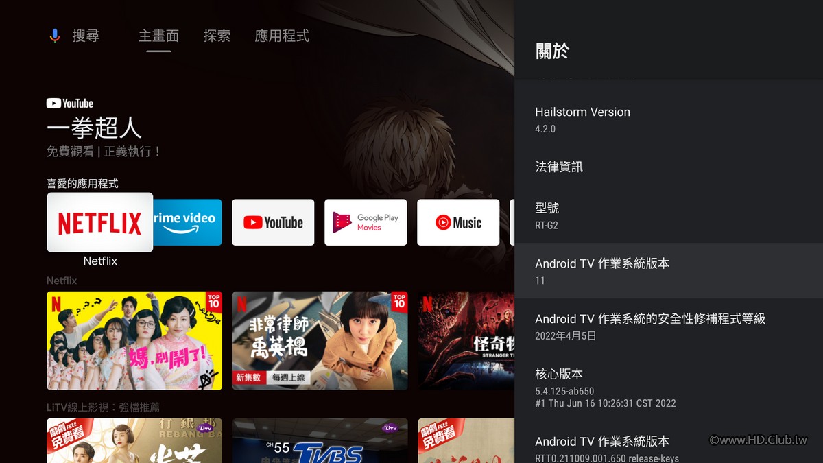

給大家看G2的作業系統版本資訊,僅供參考。
