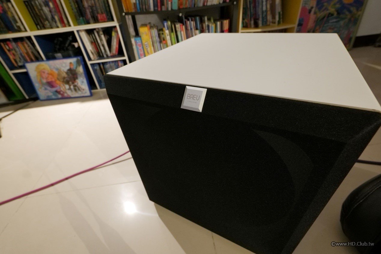

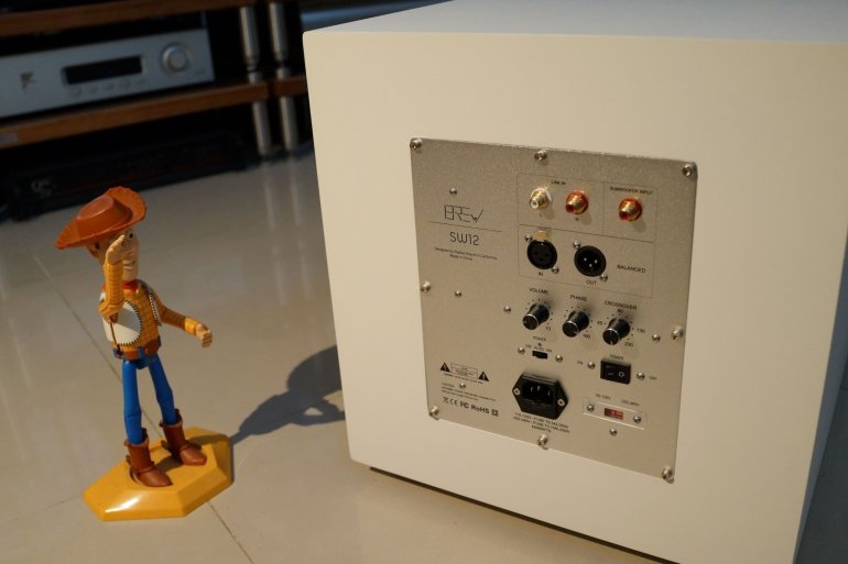

長久以來專注於開發高階多聲道後級擴大機, 劇院喇叭及超低音產品的美國品牌Starke Sound, 為了讓更多消費者能以更合宜的價格享受蓬勃發展的沉浸式視聽體驗, 推出時尚BREV超低音系列, 包含SW15, SW12,及 SW10, 除了不同單體大小提供空間調配的彈性, 優雅的造型融入在空間中完全沒有一般超低音生硬的違和感 (就是要讓老婆看順眼啦), 這款定價699鎂的BREV SW12密閉式12” 超低音是系列中的二哥, 很多同好想借去玩了解這小鋼炮有何能耐, 剛好小弟拜讀許多前輩大師文章提倡多砲派對的好處後,就趁老婆出國玩時去跟精研寺硬坳回家, 來體驗一下多砲齊發的神之國度(………怎麼開頭寫得好像日本S1系列的劇情XD)

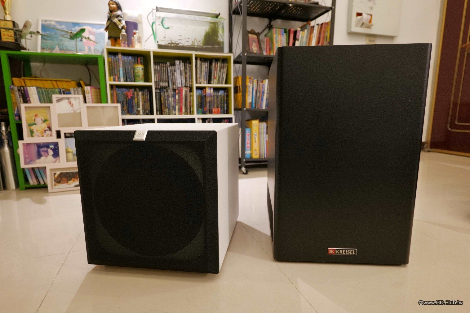

白色霧面烤漆配黑紗面罩白淨白淨的質感, 顏值非常不錯, 40x38x44.5cm在12”超低音裡個兒不大算是小隻馬
胡迪是我家夾帶器材回家負責掩護的好兄弟, 身上滿是彈痕累累但每次看到新夥伴入列還是興奮到初來歡迎新兵報到

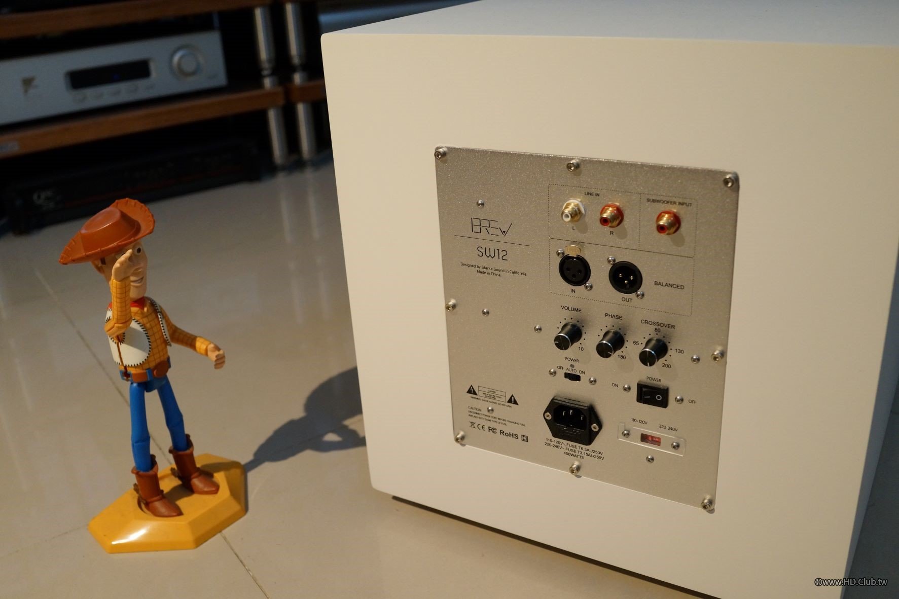

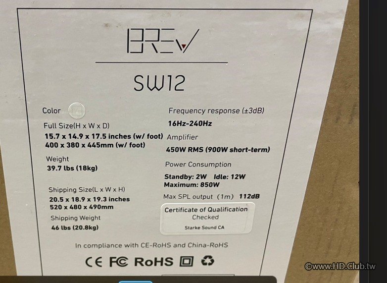

外箱規格標示,功率標示450W RMS, 峰值可頂到900W. 頻段範圍涵蓋到16Hz-240Hz  (What?) , 這些是廠商在無響室做出來的數據, 居家的環境變因非常多, 沒真的在自己的家中上電擺位調整還真不知道這位新兵的表現實際上的表現是不是符合自己洋洋灑灑的履歷.

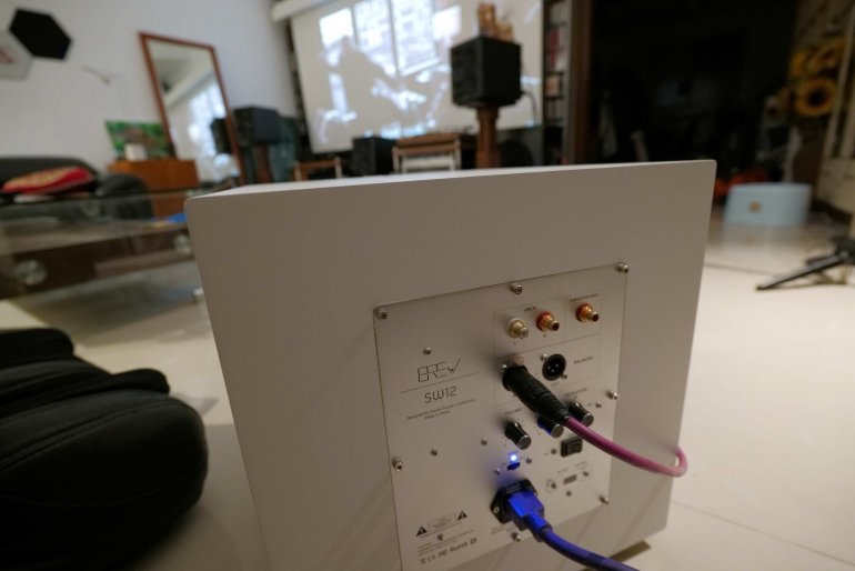

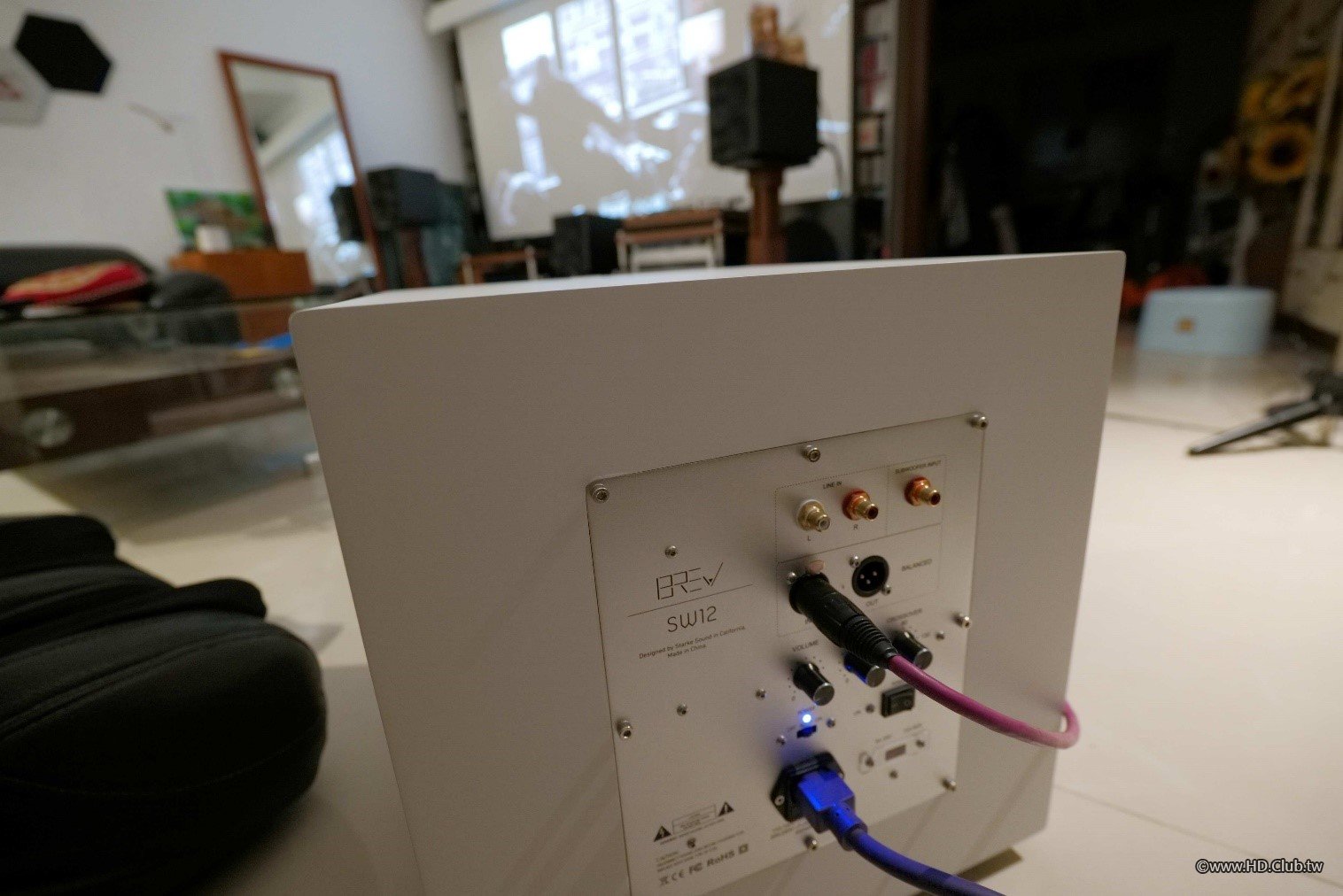

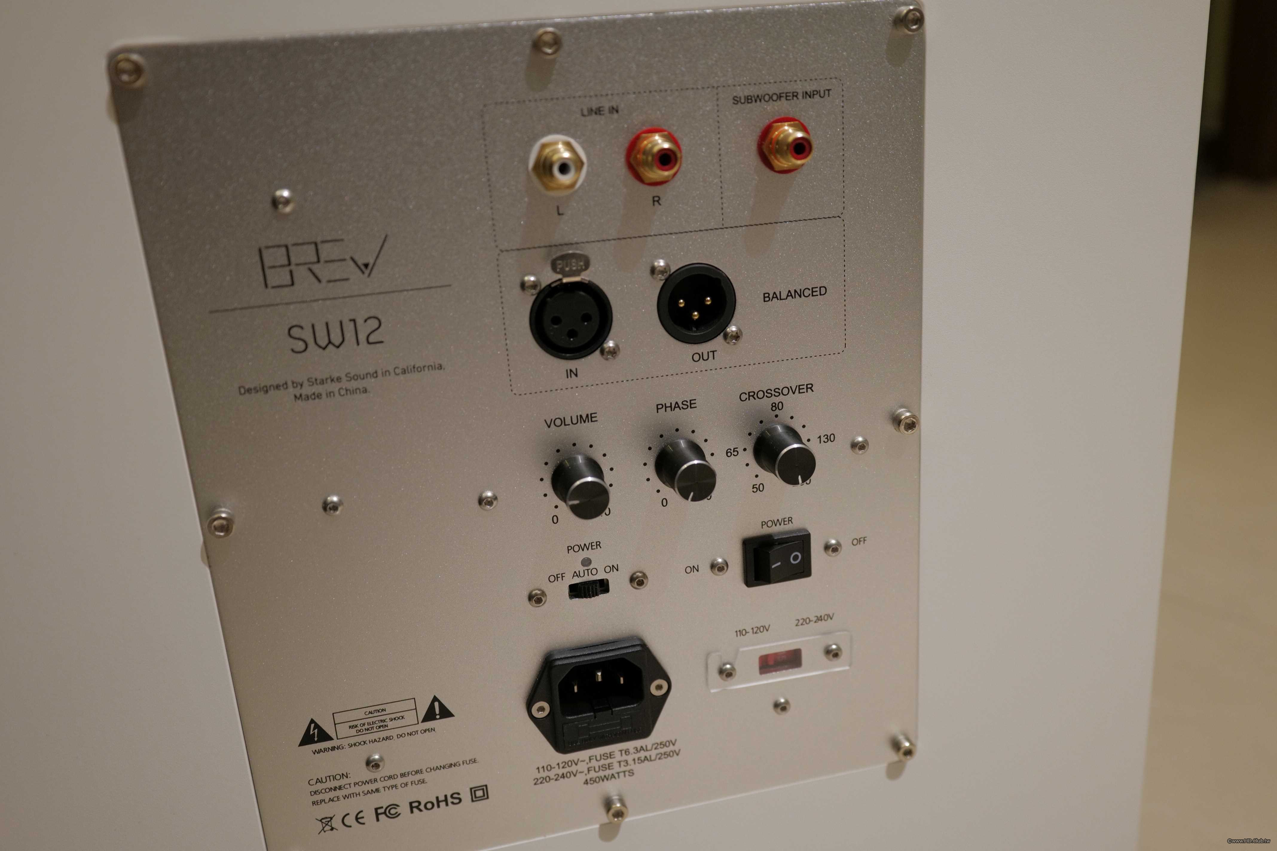

背板有Gain值, 相位分段可調, 分頻點的調整鈕, 這三個基本功能非常重要, 除了透過擺位尋找超低音舒服的G點 ( 快被貼黃標了……),調整這三個鈕可以多多少少弭平空間問題帶來的低頻凹陷或峰值, 但小弟的經驗是擺位加調整這三顆紐要調整出適合自己空間的排列組合前, 如果移動的是大傢伙移來移去整個調整的過程可是會搞死人……這時候抱著這小隻馬東扭西轉就比較容易做出人人稱羨的火車便當超絕技…………(喂!)

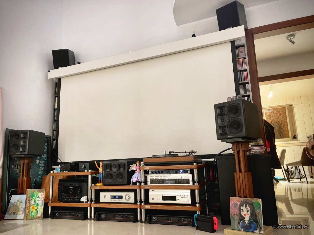

由於沒有獨立視聽室, 且為了維持動線順暢所有器材喇叭是靠客廳的左側擺, 在有限的距離(4.5米)打滿120”投影幕, 最靠左邊的喇叭SBIR(喇叭邊牆干擾)嚴重, 我想任何喇叭在我家的嚴苛的環境要發揮他70%的本事應都是要費一番工夫的……( 100%當然想都不用想了)

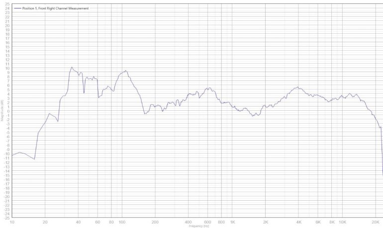

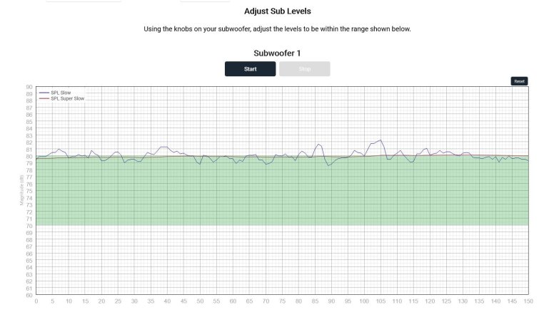

測喇叭前先將SW12的Gain輸出調到79~80dB間讓它和左右2510P喇叭麥克風在量測點量到的音壓接近, 這樣也可以試試不經Audyssey EQ直接前級Ayre K5Xe輸出給前置LR喇叭和超低音的整合效果看看, 超低音部分就先單純調整相位鈕和擺位尋找G點 (拜託不要黃標, 再撐一下下)
超低音因為波長較長的關係很容易受空間或擺位影響產生特定的駐波長久以來都讓人非常頭痛.所以如果認為100Hz以下的頻段無方向性而隨意擺超低音的話那售空間影響出來的問題就大了, 因為駐波造成的Peaks or Dips會讓某個位置聽起來特別轟, 某些位置又聽起來非常虛……….

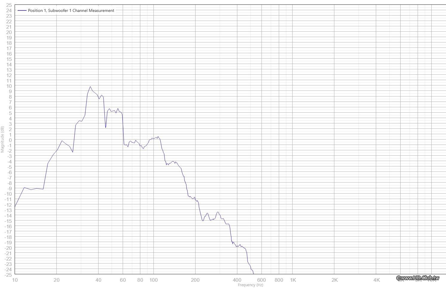

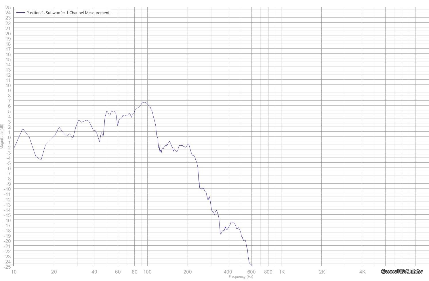

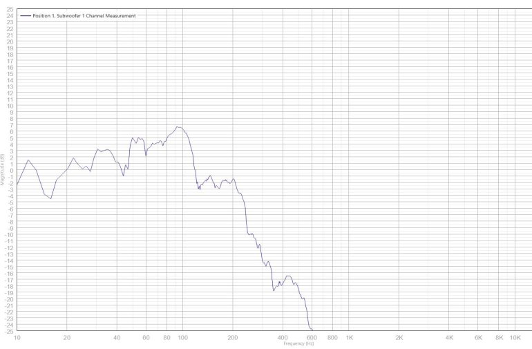

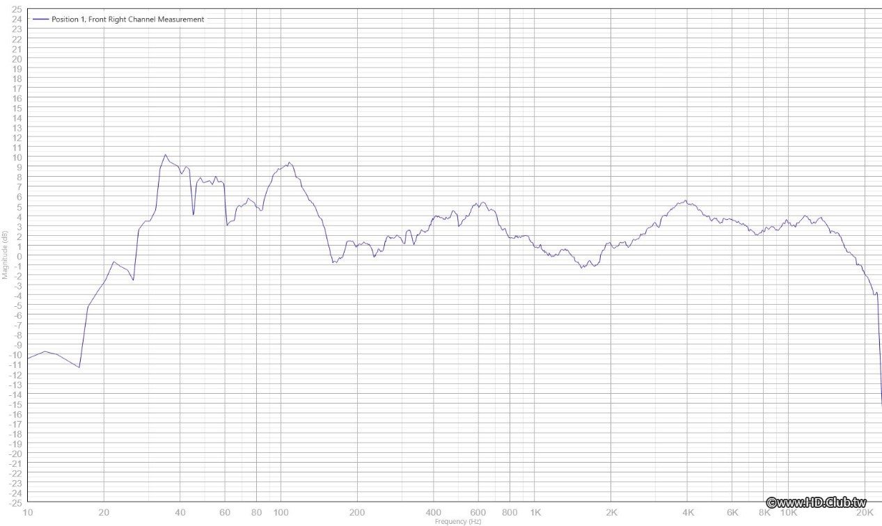

SW12放在離側牆1/4處( 我客廳也剩沒幾個位置可放)朝內打調幾個相位值出來相對比較好的結果, 25-60Hz間有隆起可能是空間或位置的影響, 畢竟在客廳要找好位置不容易, 但這小傢伙可真的在我客廳擺位受限下把低頻擠出20Hz給你.

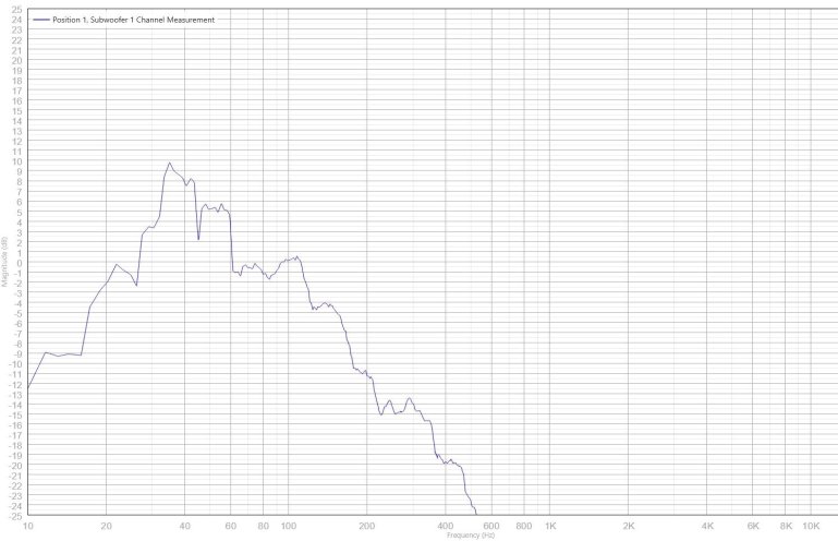

再來和M&K 2510P串聯測試 (2510P切80Hz分頻, SW12分頻切100Hz,配合2510P的音壓SW12的 null值調在79dB). 直接2.1設置聽音樂用, 只擺位和背板調整但Apps 不介入, 這測出來結果像不像大喇叭?

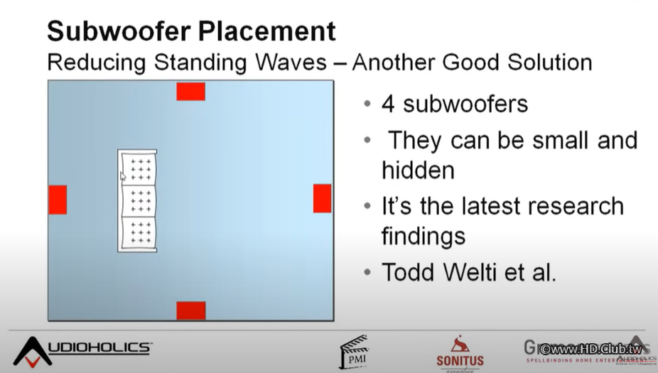

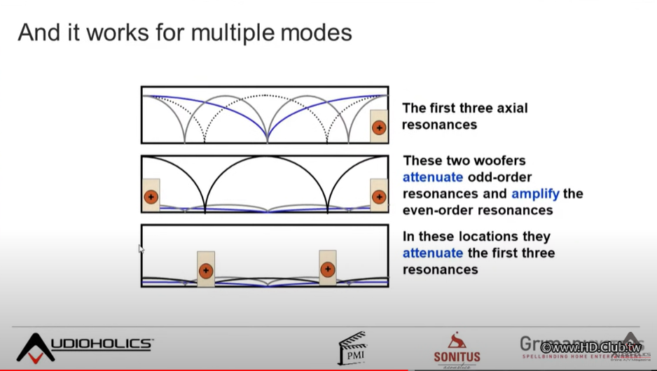

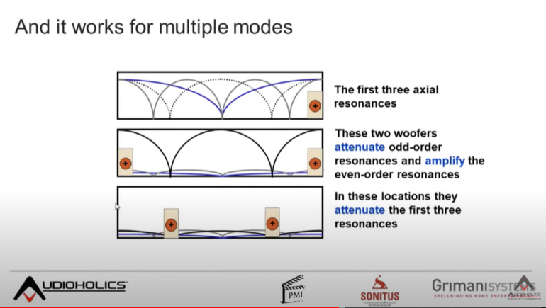

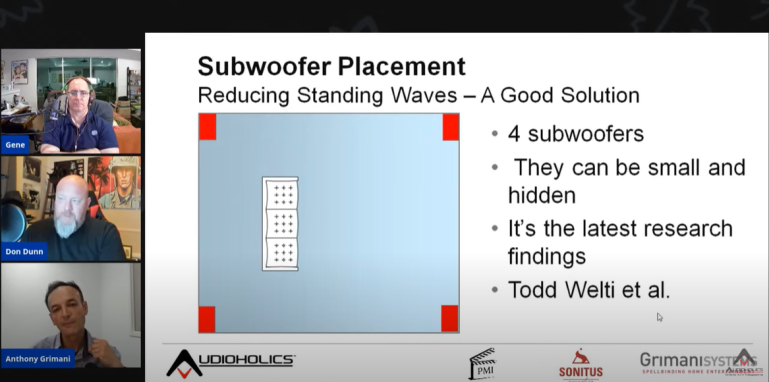

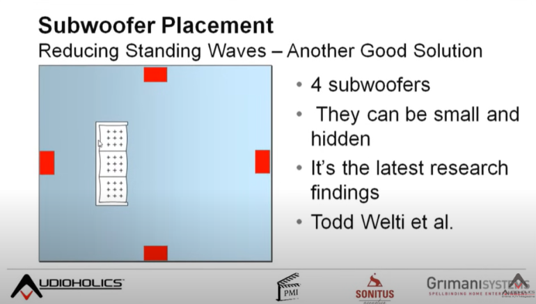

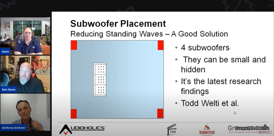

這一切都是因為聽了Ausioholic YT頻道有一集的節目” Get the best bass foryour home theater P2”得到的啟發
除了超低音的擺位原理和重點外,還提到了利用多棵超低音是解決惱人駐波及增加聆聽環境皇帝範圍的好方法, 原來多棵超低音透過適當的擺位能水乳交融, 可以讓人沉浸在舒服的低頻中, 享受頂級SPA水療帶來層層的愉悅快感啊! 可不是越多顆越大聲得那樣
大家有興趣可參考下面連結’, 一共有三集, 雖然每集都有點長, 但集集精彩!

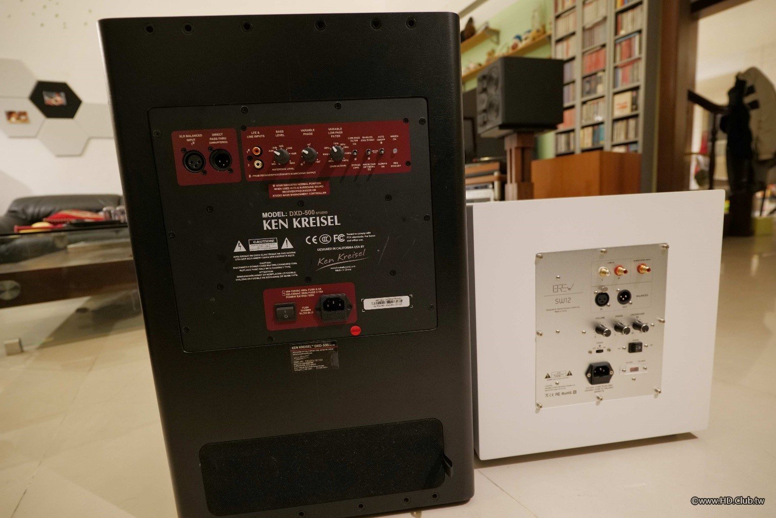

平常年紀大了, 原本的KK DXD500超低音太重, 再來一顆做多叭運動腰鐵定受不了, 這個SW12的出現不就是要滿足我幻想已久的劇院多叭派對嗎?
小弟的客廳劇院是10 (中間有牆隔開客廳和廚房)x5x6米無聲學處理的開放空間(在客廳貼擴散板或低頻陷阱鐵定被太太驅逐出境!), 簡單來說就是家徒四壁, 以前一切就只能隨緣, 能幹的事就是喇叭擺擺位, 墊材弄一弄, 把東西亂擺亂丟來減少平行面和吸音的面積減少過轟過吵, 但這個多超低音消除駐波的辦法加上有了小巧的SW12來實踐Audioholics所講的理論, 我像在荒漠中找到了甘霖, 怎能不試!
如前述, 利用多個超低音在不同的位置做擺放及相位調整讓各低頻聲波相互補償抵銷來將駐波造成的波峯波谷弭平已經有很多國內外已經有很多大師前輩做過說明, 加上各種量測軟體及方法越來越普及, 讓聲音的調整可以靠圖形化的量測數據來進行調整, 再也不用像10幾年前一個一個頻段慢慢放靠瞎猜和木耳來調整喇叭及超低音.

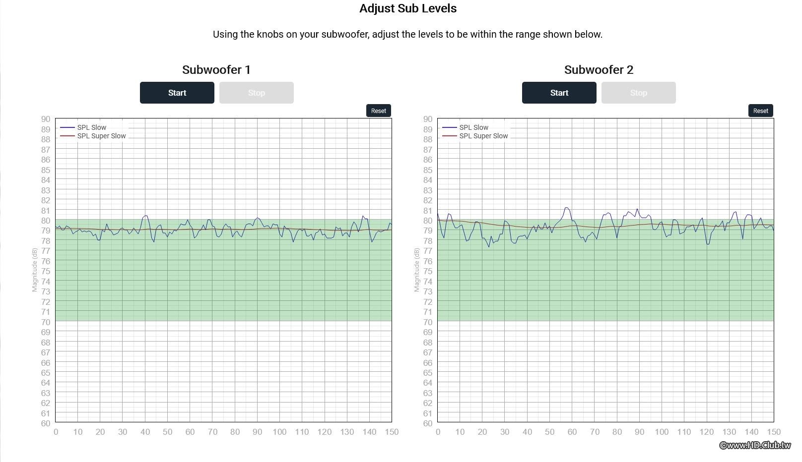

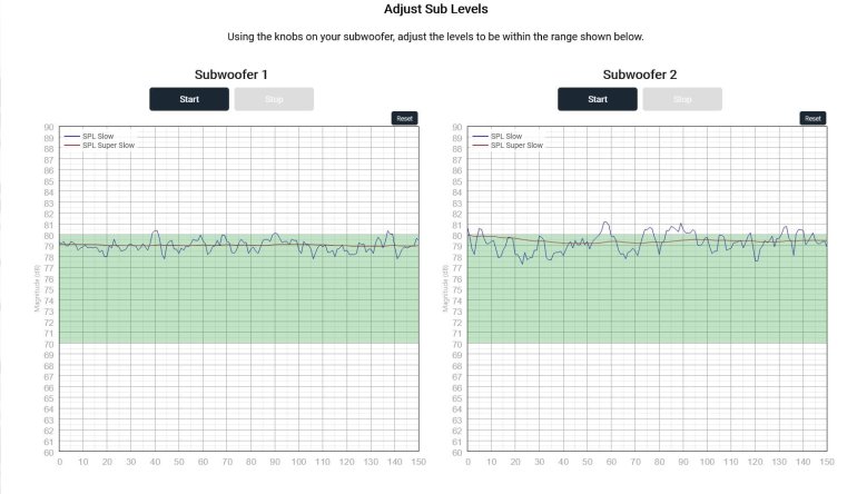

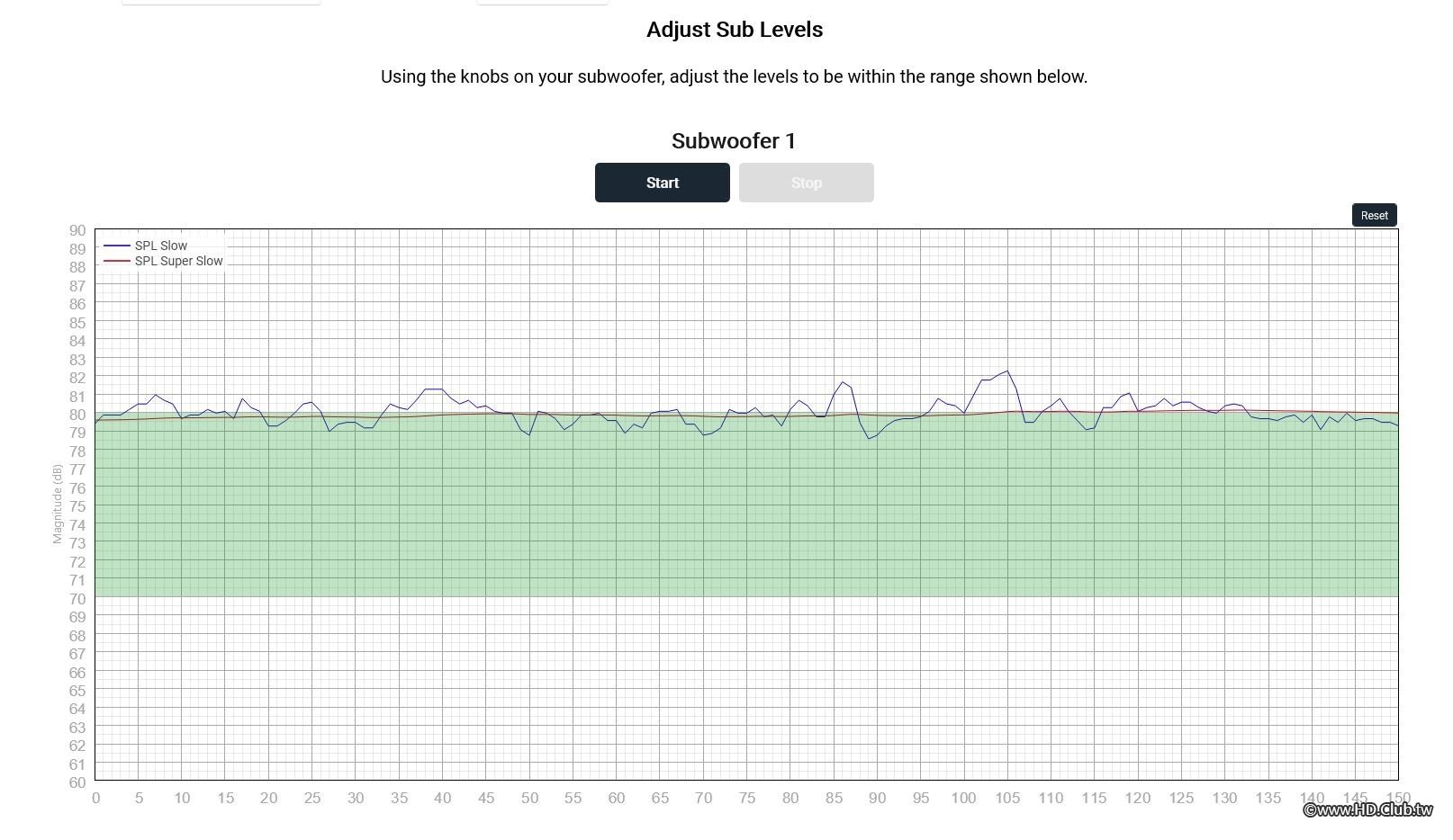

SW12和KK DXD500整合前先做音壓校對, 左KK, 右SW12
SW12和KK DXD500開始做雙超低音輸出的整合, 沒有Apps EQ介入, 單純靠老屁股左紐又翹東挪西挪做超低音移位/相位調整, SW12 Sub切全頻端發聲沒有做Crossover分頻, 折騰了兩個多小時看到下面雙超低音整合後的量測結果眼淚快流出來了, 靠擺位和調整真的可弭平過大的Peak or Dip (除非你的空間是超完美不良的長寬高等比例), 做完這個最後才以Audyssey MultEQ X進行EQ修正套用目標曲線, 這樣擴大機不需要過多Boost去填平波谷的情況下就可以愉快的賣力工作

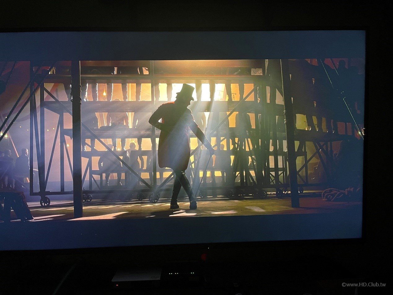

大娛樂家( The Greatest Showman)開場時那幕踏地板時沙發一直來踢屁屁

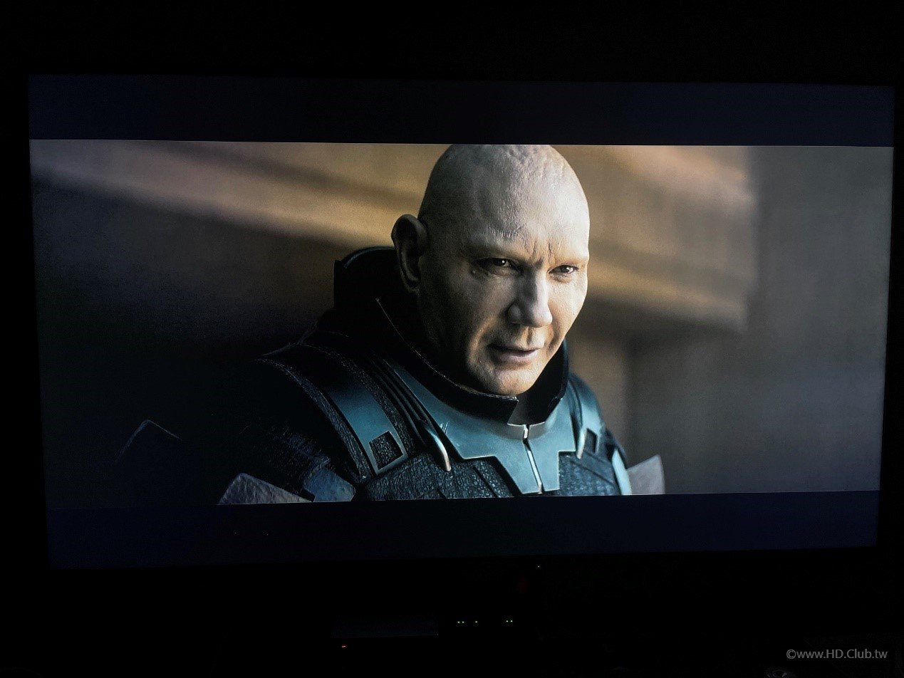

沙丘( Dune)開場時一段很刺激的電子低頻掃過, 除了能量感外紋理還要清晰收尾乾淨, 調整速度太慢的超低音收尾會糊, 刺激感就少了很多
