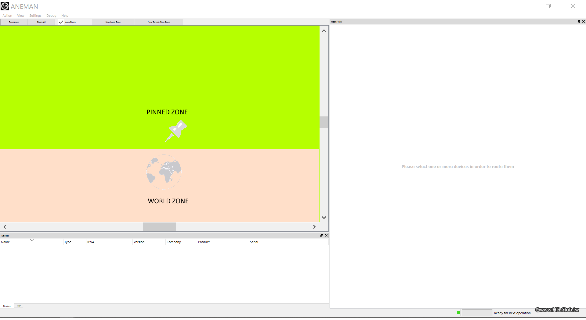

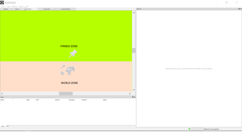

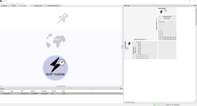

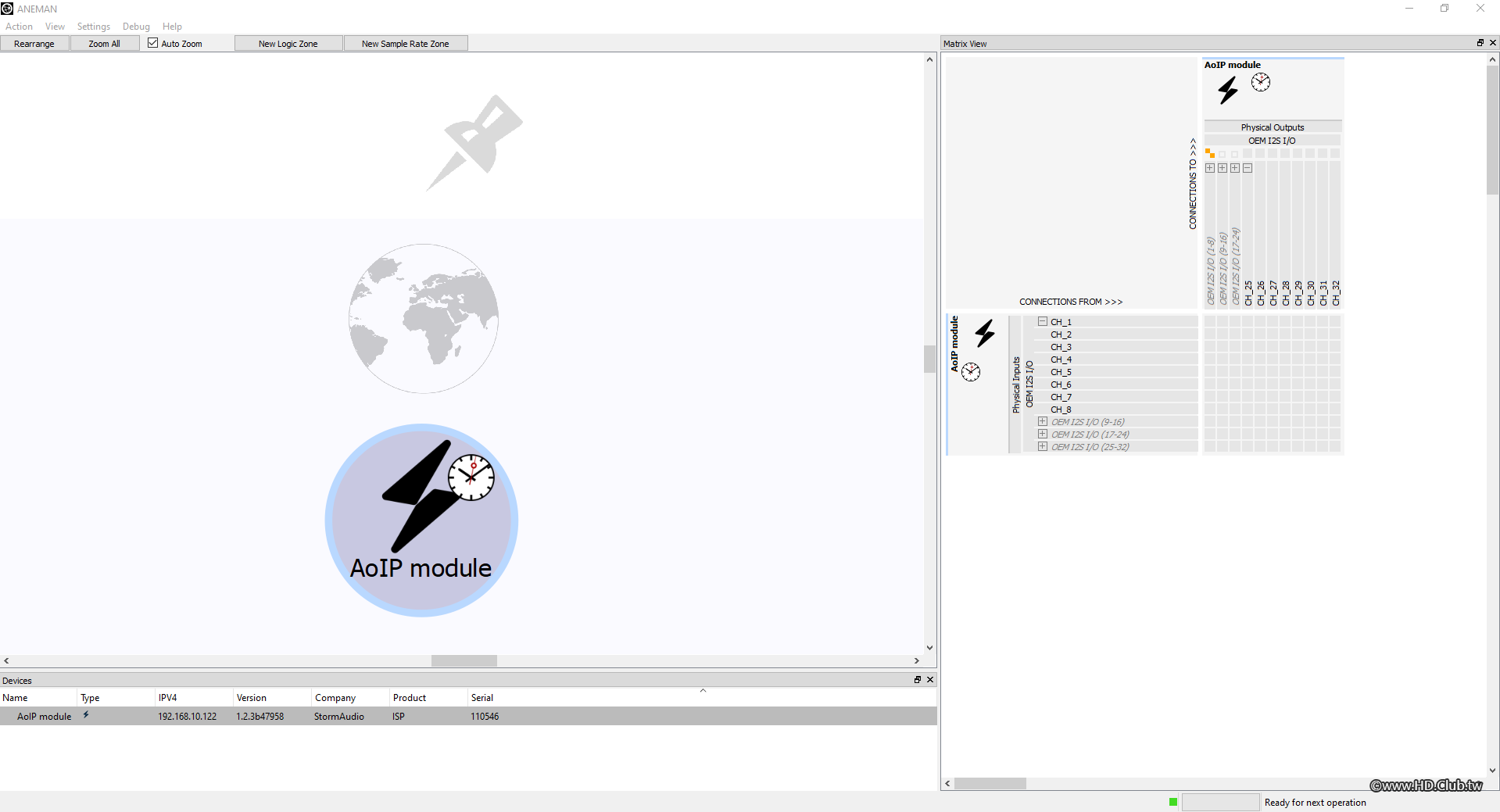

啟動ANEMAN。您應該會看到一個"發現區域(Discovery zone)"、“設備(Devices)”視圖和一個“矩陣視圖(Matrix view)”:
被ANEMAN識別的設備應該會出現在“世界區域(World Zone)”中。以下是一個與PC連接到同一網絡的AES67設備的示例:
如果在ANEMAN中沒有顯示其中一個視圖,請點擊“視圖”選單以啟用它們。

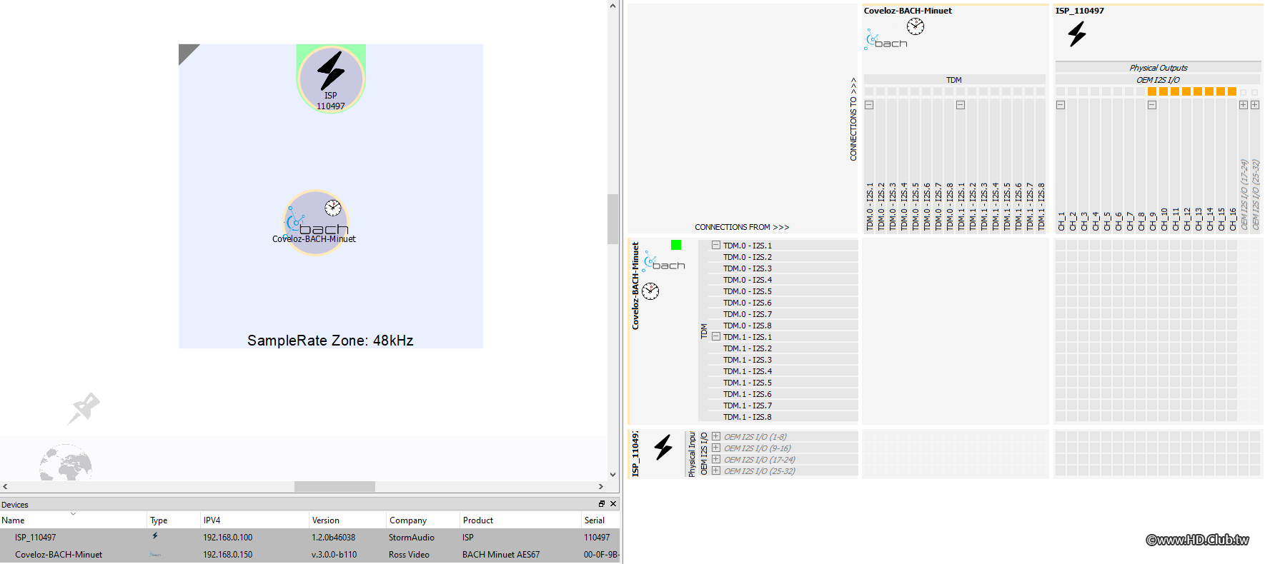

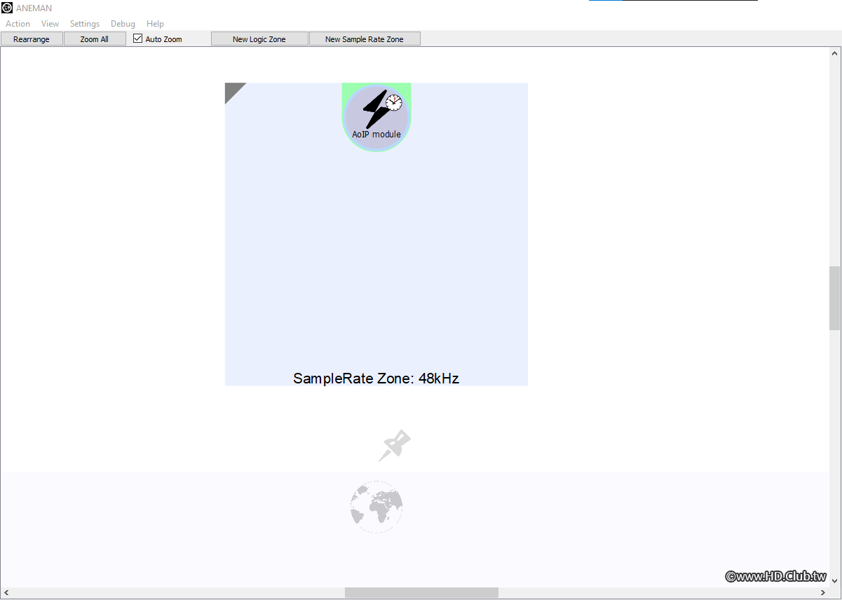

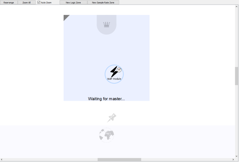

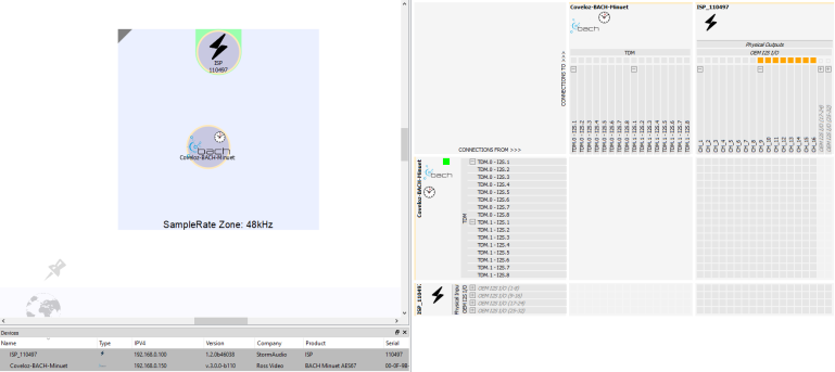

點擊“新取樣率區”。ANEMAN將創建一個新區域,其中所有內部設備的取樣率都相同。只需將您想要連接在一起的設備拖放到取樣率區域中即可。

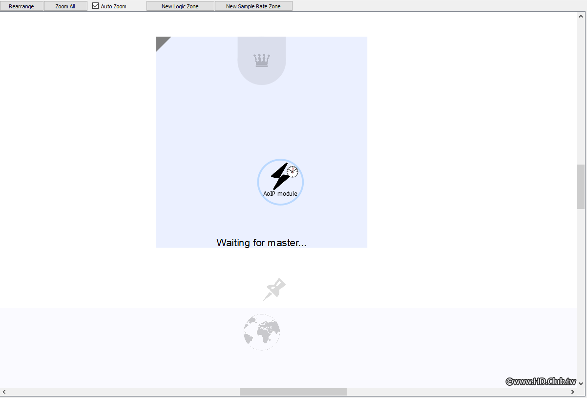

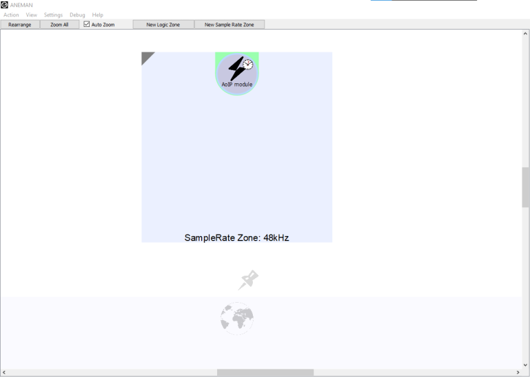

通過將設備拖放到王冠圖標上來設置該區域的主設備:
通過在“世界/固定(World / Pinned)”視圖中右鍵單擊其圖標,每個設備都可以訪問其 WebUI(如果存在)。
右鍵單擊任何設備的圖標,選擇“Web服務(Web Services)”:
  • AoIP 選項名稱:基本 WebUI
  • 高級頁面:完整設置 WebUI
  • 維護頁面:用於更新韌體的 WebUI

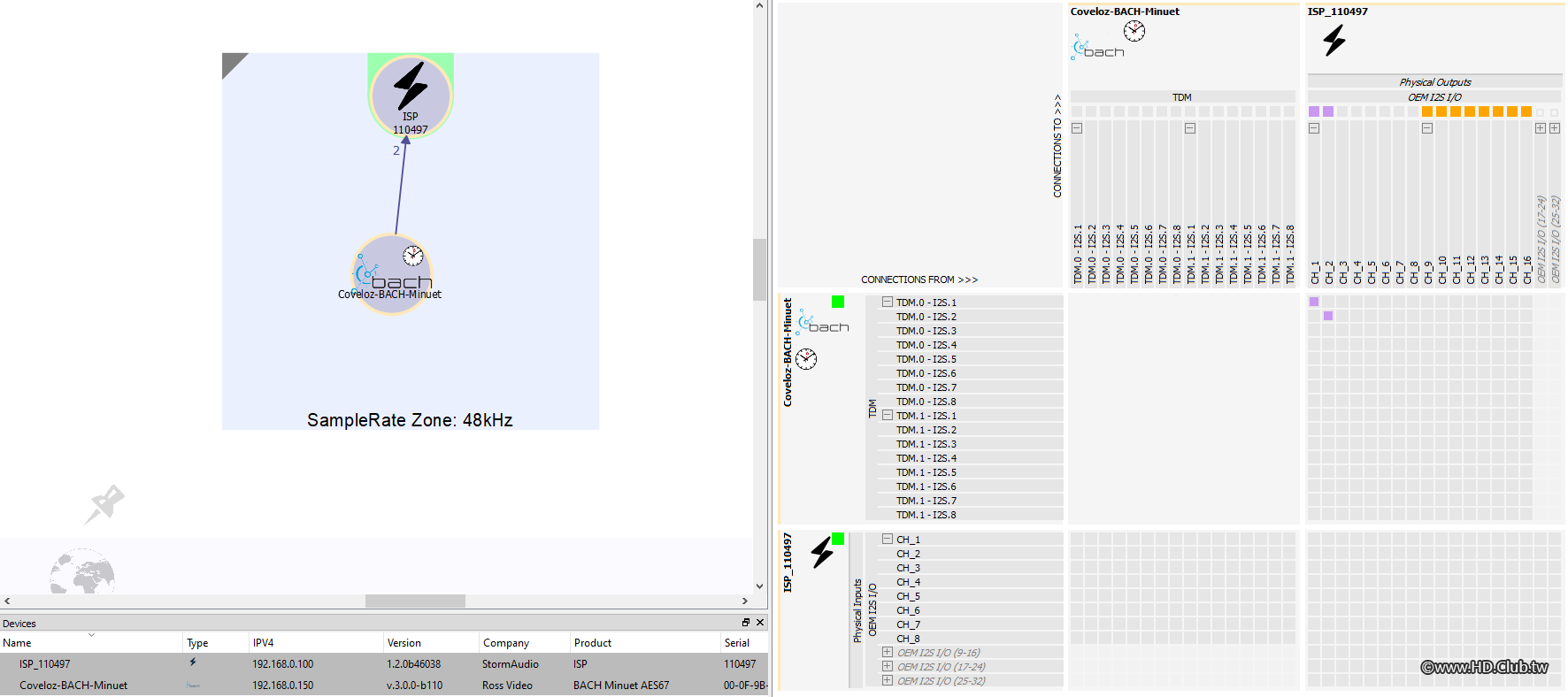

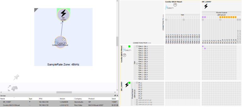

連接一個 AES67 來源
當檢測到設備時,它們會出現在 ANEMAN 的"發現區域"中。選擇它們將在右側的矩陣視圖中填充它們。
此矩陣用於在源頭和目的地之間建立連接。它將根據需要在 AoIP 選項的 WebUI 中自動生成會話源和接收器。
點擊矩陣的單元格後,點擊“應用多播(Apply Multicast)”或“應用單播(Apply Unicast)”:
  • 多播允許將多個設備連接到此源。
  • 單播僅限於將一個設備連接到此源。
ANEMAN 現在將在設備之間建立連接,連接將變為紫色以確認連接已建立並運作正常(對於單播連接,連接將變為藍色)。
刪除連接:
在矩陣中單擊一個或多個連接來選擇它們。然後點擊“刪除連接(Delete connection)”以將其刪除。
將鼠標懸停在矩陣視圖中的連接上,以獲取有關該連接的更多信息。
ISP可以同時管理輸入和輸出流。

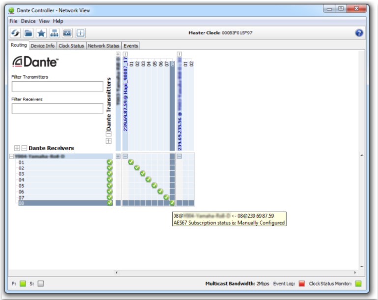

Dante 控制器 - 配置

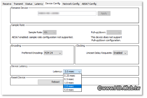

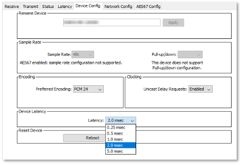

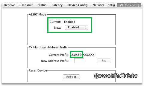

大多數設備首先要求您啟用它們的AES67模式,可以通過Dante Controller或其特定的遠程訪問應用程式進行操作

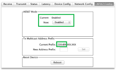

在Dante Controller中啟用AES67模式:
  • 進入“設備” > “設備視圖”頁面。
  • 選擇您的Dante設備。
  • 進入“AES67配置”選項卡。
  • 將AES67模式設置為已啟用。如果之前已禁用,則需要重新啟動。
  • 確保多點組播地址前綴設置為239.IP.xxx.xxx。“IP”必須是AoIP網絡中所有設備的相同值,默认為69。
  • 現在進入“設備配置(Device Config)”頁面。將延遲設置為2或5毫秒(AES67推薦值為3毫秒)。
對於立體聲或對延遲很要求的配置(聲道較少),您可以選擇2毫秒。
對於多聲道劇院,請選擇5毫秒以確保資訊流的穩定性。

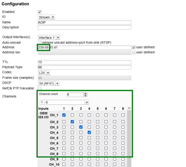

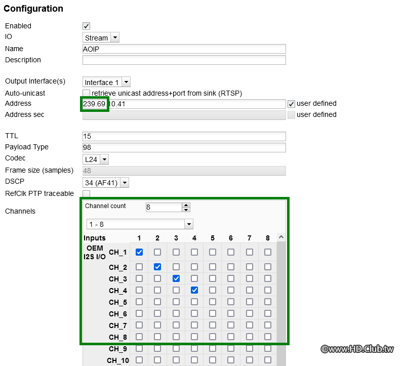

連接到Dante目的地:
  • 進入AoIP選項的Web使用者介面,可以使用ANEMAN或在“設置”選項中點擊AoIP選項IP進入。
  • 在“會話來源”選項中,使用左上角的圖標創建一個會話來源(發射器)。
  • 如果需要,選擇所需的IO模組。
  • 確保多點組播地址(“地址”字段)使用Dante組播前綴。默認值為239.69.xxx.xx。
  • 將聲道數設置為8,並在下方選擇您需要流式傳輸的聲道。
(編解碼器必須為L24,幀大小為48個樣本)。

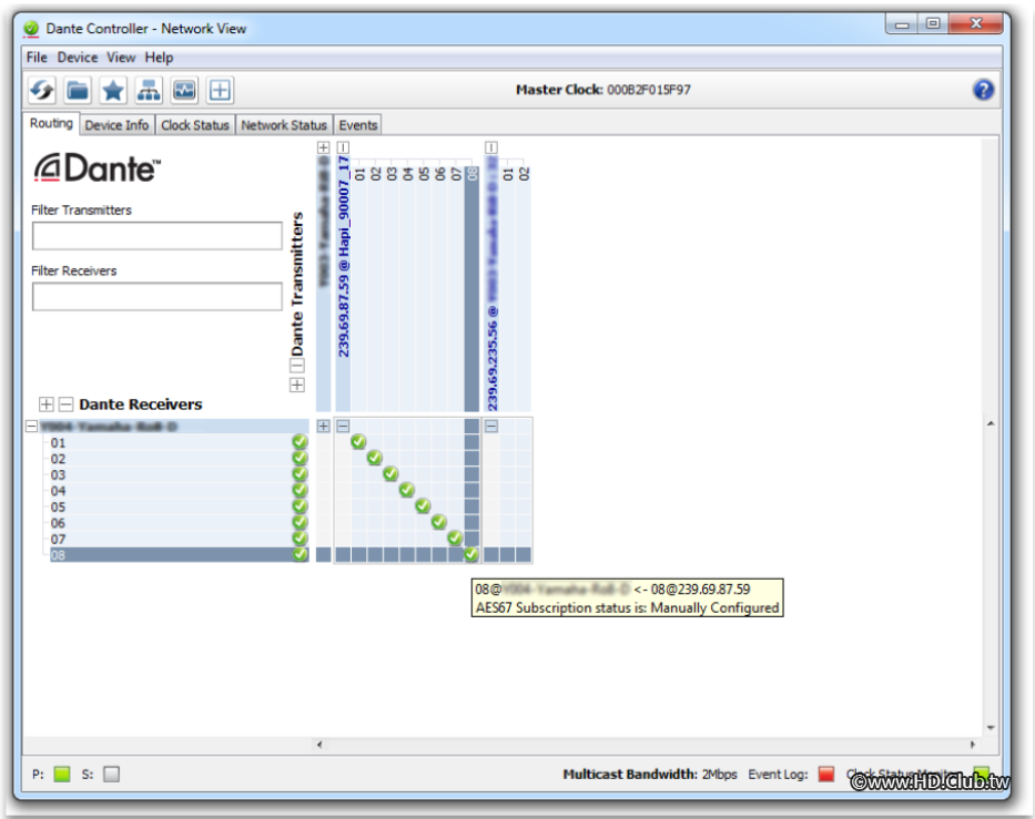

  • 打開Dante Controller軟體。
  • 根據需要將發射器連接到接收器。請參見下面的經典映射:

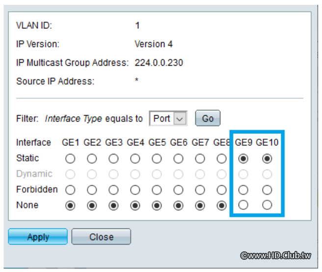

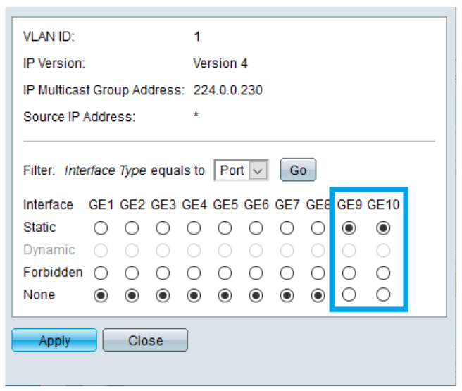

Cisco SG350用戶
對於希望將AES67 Dante設備連接到他們的Cisco SG350交換器的用戶,請注意,必須為每個設備使用的連接埠進行額外的多播組配置。
Dante AES67用戶需要添加IP多播組:
一旦配置文件應用並且交換機已重新啟動:
  • 連接到Cisco管理頁面(使用Merging配置文件的默認地址為169.254.1.254)。
  • 確保Cisco管理頁面的顯示模式設置為高級。
  • 瀏覽到多播> IP多播組地址並點擊添加。
  • 輸入VLAN ID 1(假設您只有1個VLAN)並將224.0.0.230輸入為IP多播組地址。 點擊應用。
  • 現在選擇224.0.0.230組並點擊詳細信息。將連接到Dante設備的端口設置為靜態,然後點擊應用。
  • 對地址224.0.0.231、224.0.0.232和224.0.0.233重復相同操作。
