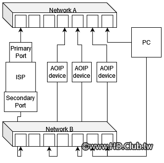

AoIP 模組支援冗餘功能。冗餘允許為 AoIP 系統配置兩個連接。這提供了一個更穩定的 AoIP 環境,但需要兩個 AoIP 連接的設備,並且只能與相容元件一起使用。冗餘允許將每個設備的兩個乙太網口連接到相同或兩個不同的網路:
這使得 ISP 能夠與相容的 ST2022-7 網路設備(Ravenna 或 AES67)配合使用。

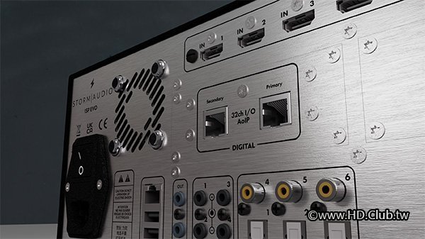

在 ISP 上配置 IP 地址:
  • 打開 ISP 設備的高級頁面,可以使用 ANEMAN 或者點擊“設置”選項欄中的 IP 地址。
  • 瀏覽到“常規” > “網路”部分。
  • 確保 ST2022-7 模式選項處於啟用狀態。
  • 在 Interface 1 和 Interface 2 上配置 IP 地址。
備註:IP 地址範圍應該位於不同的 IP 範圍,以避免 IP 衝突。如果需要幫助和詳細了解 IP 地址衝突,請參閱此頁面。
配置完成後,點擊“應用並重新啟動”。
在設備上配置 IP 地址:
  • 將兩個網路連接到您的相容設備上,並為兩個網絡設置 IP 地址。
在高級頁面中設置音訊連接:
  • 打開 Merging 設備的高級頁面,可以使用 ANEMAN 或者點擊“設置”選項卡中的 IP 地址。
  • 在“常規設置”頁面中,應啟用 Multi-Interface / ST2022-7 模式,並且兩個接口連接都應該處於啟用狀態。
  • 現在可以使用 ST2022-7 創建源或接收器。此時其他設置也可以配置。
  • 一般頁面上顯示了兩個接口的連接狀態。
備註:
ST2022-7 遠程控制:
第一個乙太網路 Web 服務器可在端口 80 上使用(即 192.168.1.107:80)。
第二個乙太網路 Web 服務器可在端口 81 上使用(即 169.254.1.2:81)。

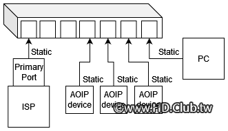

雙重配置
要使用兩個可用通訊埠,請在 AoIP 選項的高級 WebUI 中勾選“ST2022-7 模式”複選欄。
可以使用兩個 AoIP 模組通訊埠來設置命令網路和 AoIP 網路。

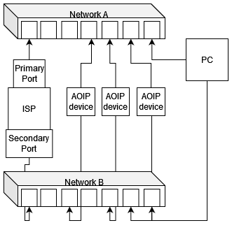

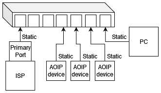

請注意,某些設備使用命令乙太網路通訊埠和一個進/出 AoIP 端通訊埠。在這種情況下,我們建議連接兩個網路:
  • 第一個動態網路,連接到網際網路,
  • 第二個靜態或動態網路,將所有 AoIP 設備連接在一起。
請注意,AoIP選項並不具有獨立的網路通訊埠。這兩個乙太網路連接器充當兩個通訊埠的交換機,具有不同的IP地址,但位於同一個網路中。
某些不正確的配置可能會將某些設備的命令網路和AoIP網路橋接起來。為了解決這類問題,請將AoIP選項的第二個通訊埠與網路斷開連接。
