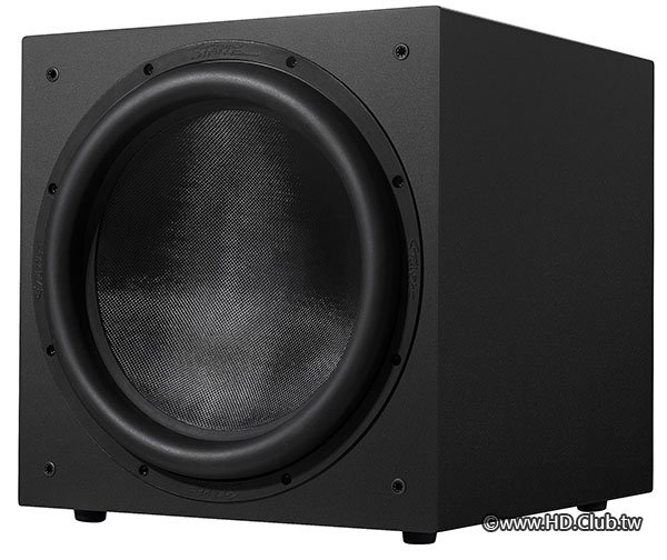

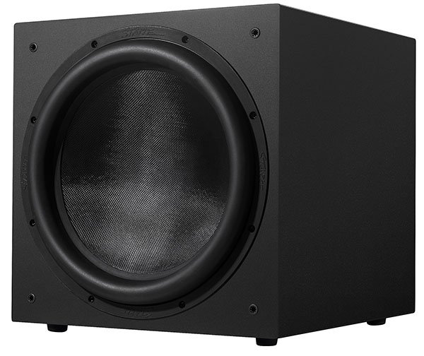

SW15的箱體尺寸幾乎是15英寸超低音中最小的,以至於一開始我以為 Starke 可能誤送了他們的12英寸版本給我。但當我瞥見印在背板擴大機上的型號編號時,確實是 SW15。這款超低音絕對客廳友善。Starke 給我寄了兩種不同的SW15款式 ;黑色版本使用了帶有輕微質感的啞光包覆,而白色版本則使用了類似蛋殼般的質感。兩者都不是光澤的。箱體邊緣有一道非常輕微的圓角,使得外觀不會顯得太方正。
對於那些希望他們的超低音喇叭能夠與室內裝飾融合的人來說,我建議你將 SW15 的格柵保留在上面。這是一塊看起來很不錯的布網格,覆蓋在一塊1.5英寸厚的黑色中密度纖維板上,外緣呈45度角倒角,增添了一些風格。位於頂部的是一個 BREV 標誌板,帶有磨砂鋁質面飾,與格柵本身的形狀相同(BREV 是 Brevity 的簡稱,是 Starke Sound 更注重價格的產品線)。它看起來相當高雅。然而,如果你更喜歡工業風格,你可能會想把格柵取下來。

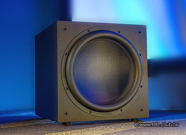

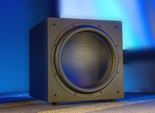

SW15 的單體外觀令人畏懼;錐體材料看起來像原始的碳纖維。沒有突出的防塵帽,你基本上看到一個大碗。懸邊是高厚類型的 - 而不是典型的、淺的類型 - 這進一步增強了其威脅性。當你推動 SW15 時,看到單體來回移動的距離,這實際上是相當有趣的觀賞體驗,坦白說。儘管格柵非常堅固且具有時尚感,但我將其留在箱子裡,因為我想觀看單體的運作。

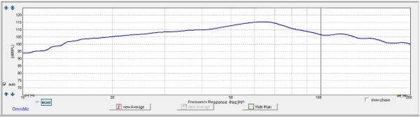

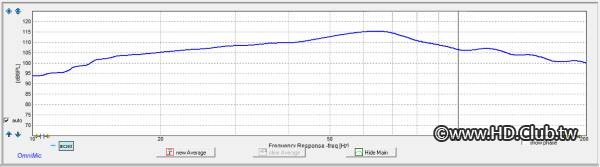

圖1 測量是使用 OmniMic 進行的。超低音喇叭放置在我的聽音室中央,麥克風尖端距離單體防塵罩1英尺。控制設置如下:音量100,交叉頻率200Hz,相位:0°。

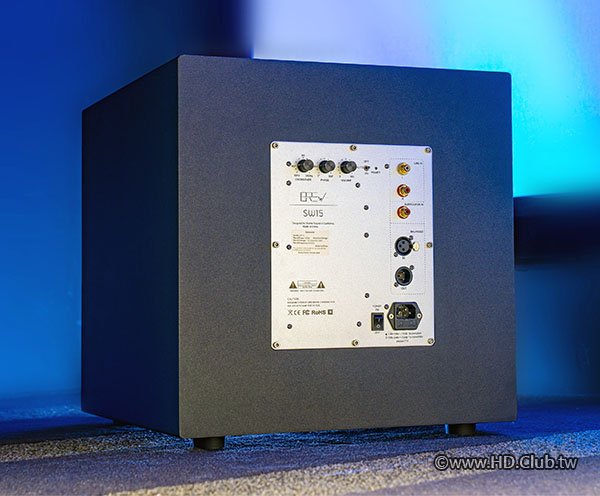

發表於 2024-5-22 01:07:50 | 顯示全部樓層
上面圖片太小,想看背面大圖…找到以前有篇文章也介紹過 高品質低價格家庭影院低音炮?Brev SW系列超低音試用報告
